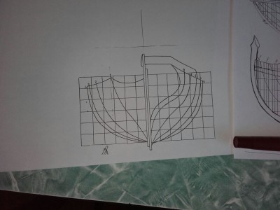

He elegido este modelo después de unos años de tener los planos en una carpeta casi olvidados.
Los mas veteranos recordarán la revista "Mas Navios" que dirigía A. Alcaraz. En uno de ellas acompañaba os planos de este falucho de cabotaje.Es un modelño interesante con componentes poco frecuentes como se podrá ir viendo a lo largo de la construcción. Los planos viene a escala 1:50 desarrolla así un modelo de unos 47 cm el casco, el doble contando del botalón a la botabara. Lo reduzco a escala 1:100 que es un tamaño mas aceptable, 23,5 cm de eslora.

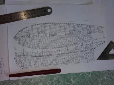

Alzado y planta del modelo a escala 1:100

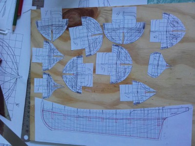

Caja de las cuadernas
Cuadernas y falsa quilla sobre contrachapado de 4 mm,es lo que tenía a mano.

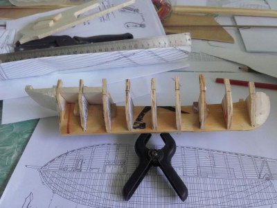

Cortadas y montadas
Cortadas y montadas

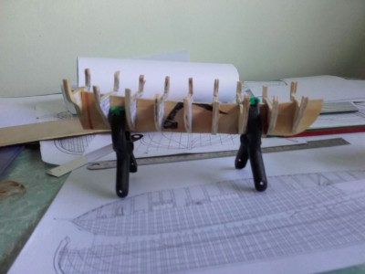

Le añadoun suplemento de madera de balsa para la prolongaión de popa
