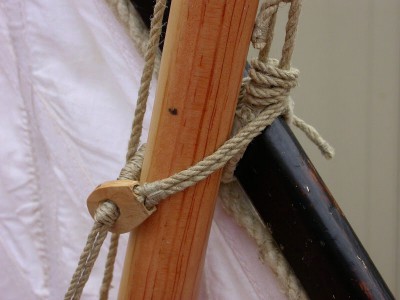

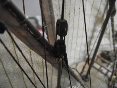

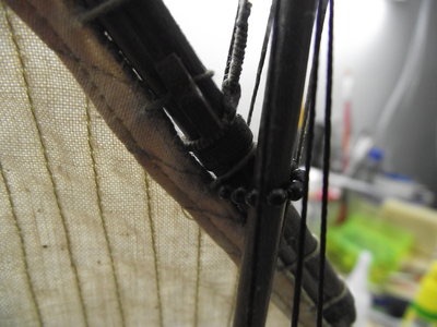

Una pregunta: cómo se amarra la entena al mástil.
O mejor, como se llama, el dogal? La moña??

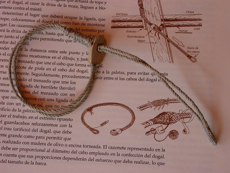

Hola, el conjunto de aparejos que sujetan la entena al palo se llama la troza. Se compone del dogal y de la driza de la troza.
Como tienes el libro "Nuestra vela latina" y supongo que tendrás la monografía de Conway lo tienes claramente explicado.
La Niña parece que llevaba vertellos en el dogal por lo que sería un cabo en simple como la tercera foto que has puesto, la primera es de una latina actual.

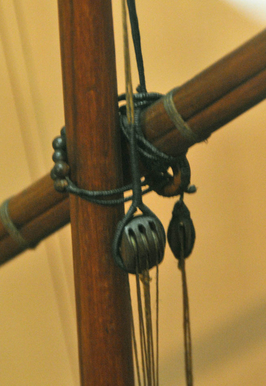

El jabeque de Barceló del MNM lleva doble cabo con dos hileras de vertellos y Le Requin tres.
La moña, en latinas, no se qué es.
