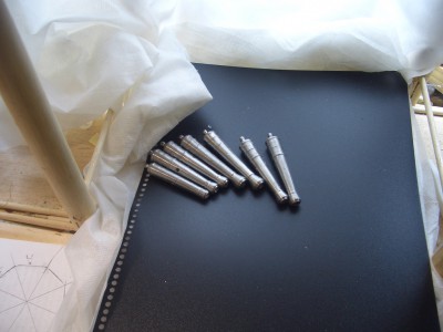

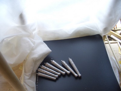

Cañones de 6 libras de la galera la flor de lis.

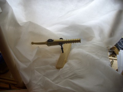

este pedrero es de madera.

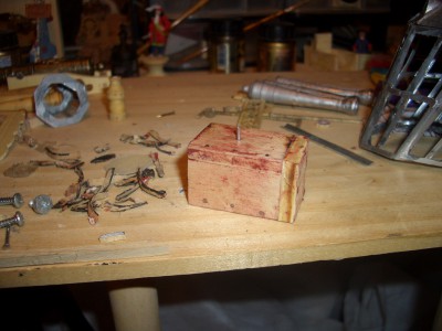

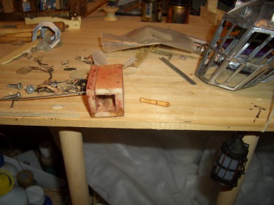

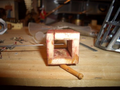

El molde está lleno en espera que haga la cura.

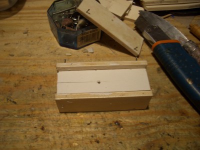

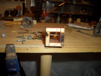

caja de madera para alojar el pequeño cañón.

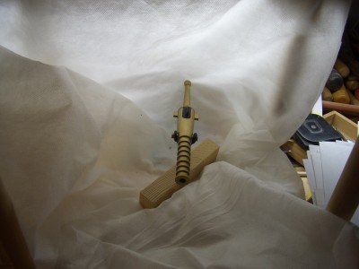

el pequeño cañón que será objeto de copia.
un alambre cruza la caja que pasará por el lugar que luego es el muñón.
la caja tapada por un solo sitio para recibir la silicona, en este caso roja, ya que no tengo blanca que hace las copias mejor.

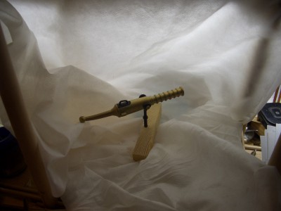

Cañones del navío francés, El comercio de Marsella.

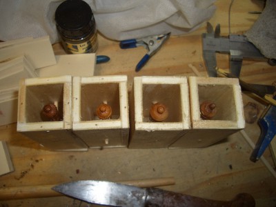

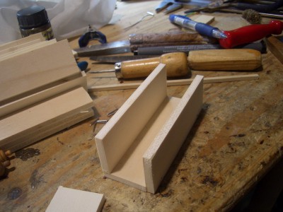

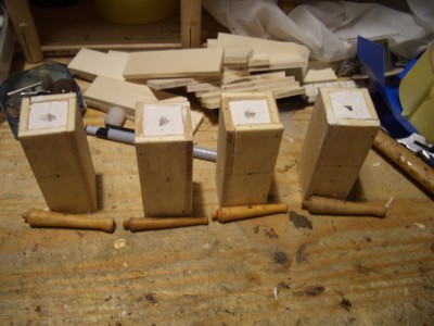

La madera cortada toda igual con el fin de sujetarlas en el tornillo de banco de tres en tres.

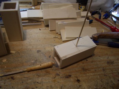

Formando el molde, si se observa  se verá la forma que tengo para poner las tablas.

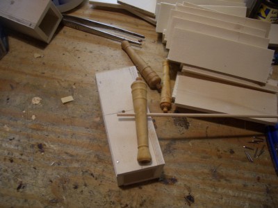

La caña del cañón atravesada con la misión que sirva de soporte.
A qui se ve bien la misión que tiene esta varilla de madera.
Los cañones suspendidos en el centro del molde.
A qui, aunque no se ve están tapadas la otra parte del molde.

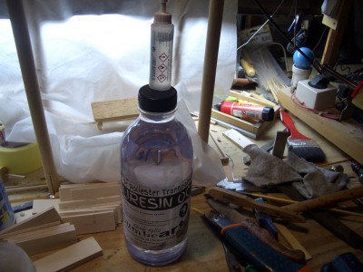

Cuando pueda le aré foto a otro tipo de polímero que se tienen que mezclar al 50 %.
Un kilo de polyester tipo transparente ocl

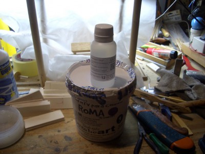

Silicona Roma, que copia muy bien.

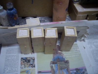

Los cuatro moldes lleno con la silicona Roma.

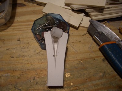

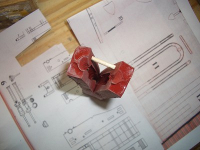

Uno de los molde ya curado y abierto para que se vea el interior, que no está cortado del todo.
Vuelto a su lugar de trabajo, se tiene que tener en cuenta el colocarlo con el agujero hacia la zona del molde de madera que no está taladrado.
Los moldes de silicona en su cajita de madera para verter polyester o bien otra clase de material plástico.
alcazaba
Mensajes: 548
Re: Cañones de estaño-plata.
Mensaje por alcazaba »
Un detalle muy importante si copiáis los moldes tal cual, no olvidar colocarlos de forma que el taladrito que vale para centrar el cañón quede mirando en sentido contrario a como se colocó en la cajita de madera, pues si no se hace así saldrá el contenido por los agujeros y no te digo lo que pasa, pues a mi me pasó con estaño-plata y como hace unos días estaba con mis chanclas y solo el salpicar de lo que se fue al suelo parecía que me habían picado todas las pulgas del pueblo. Espero por mi bien que esto no me va ha pasar mas en la vida, pues estoy mas que escarmentado.
