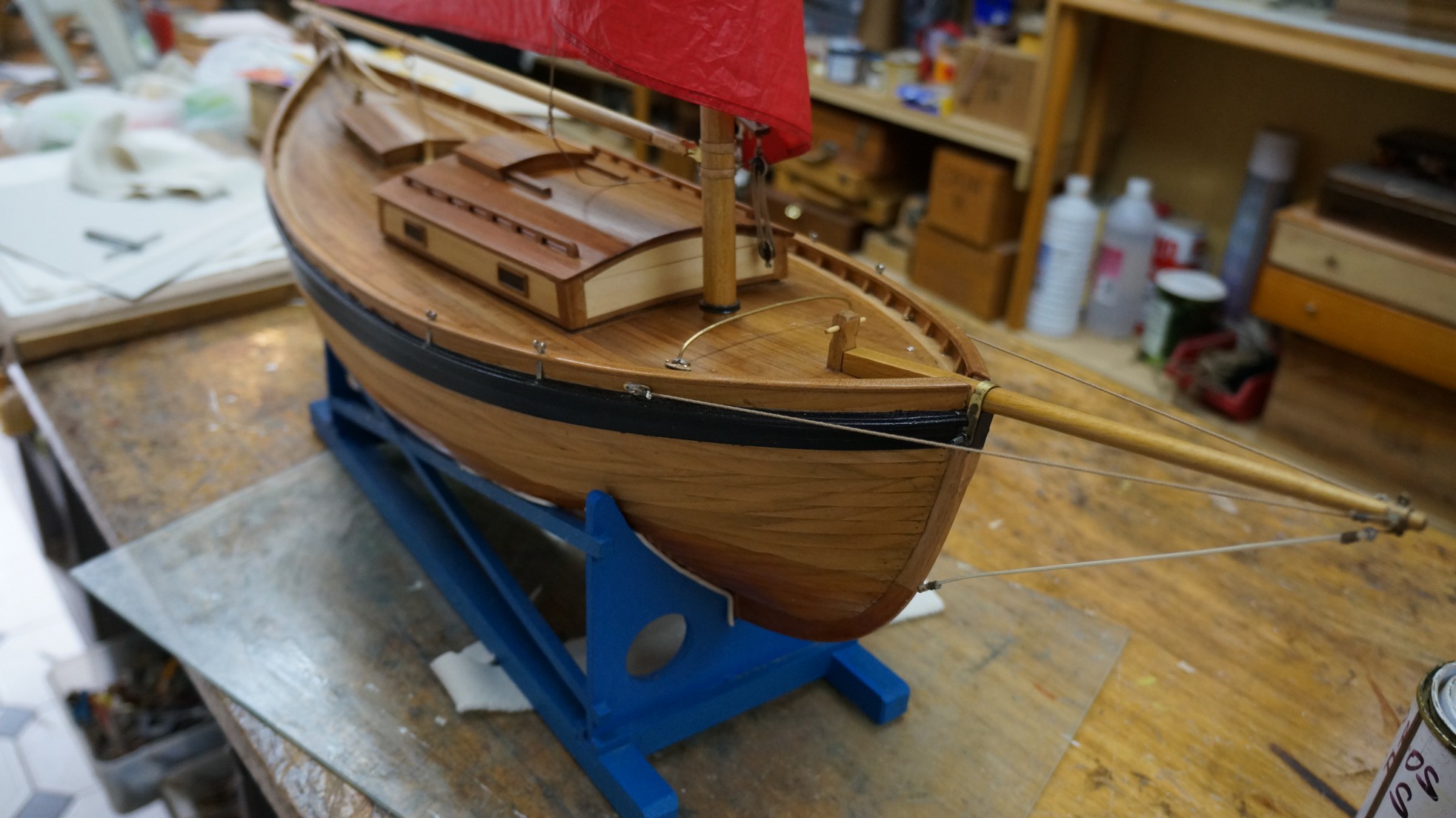

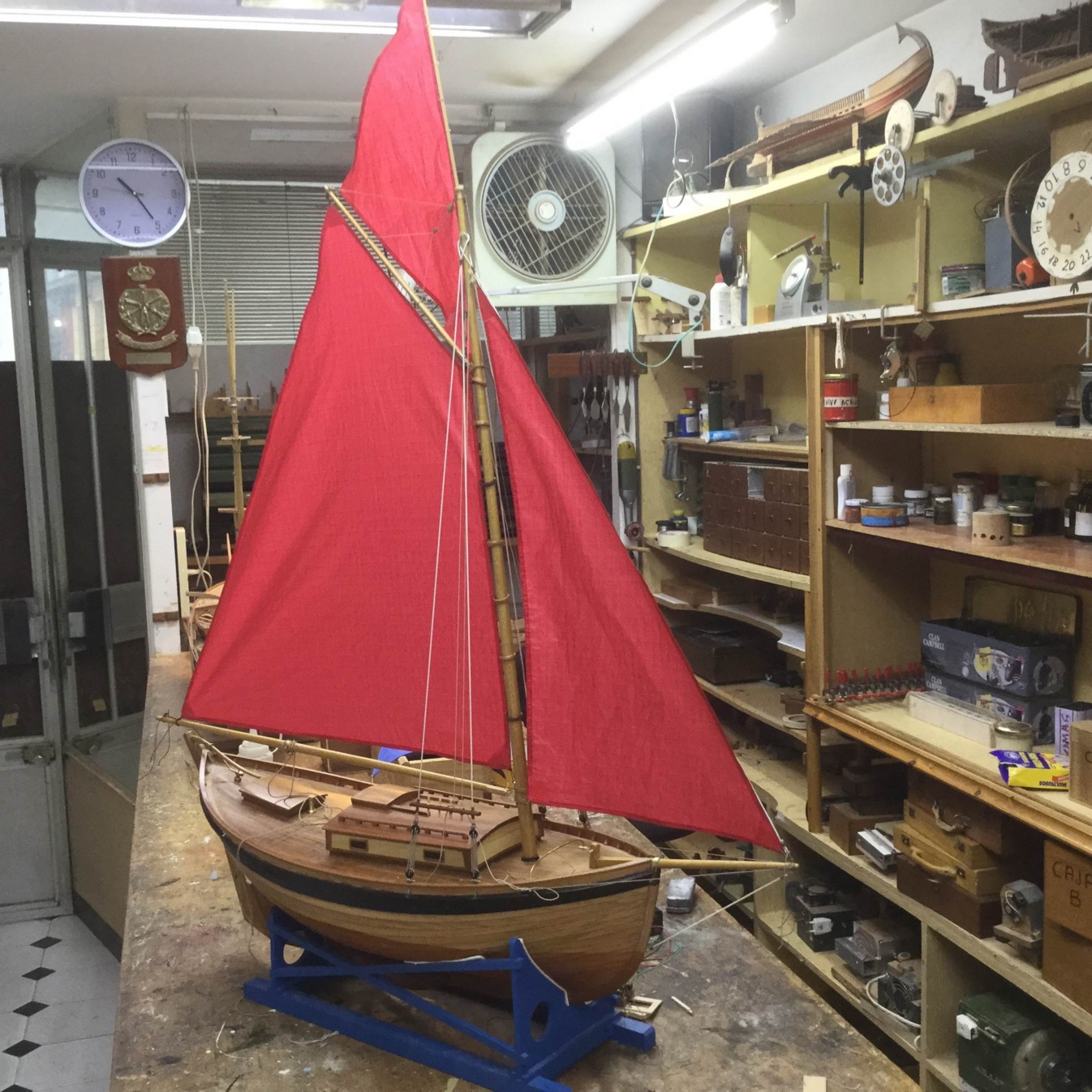

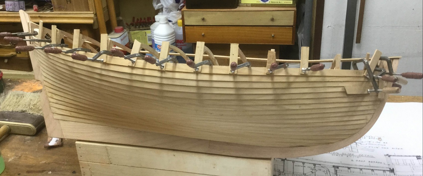

Para dar noticias mías y porque algunos están preocupados por mis ausencias, deciros que estoy bien y que sigo en el tajo, dedicándole 10 horas diarias al modelismo.

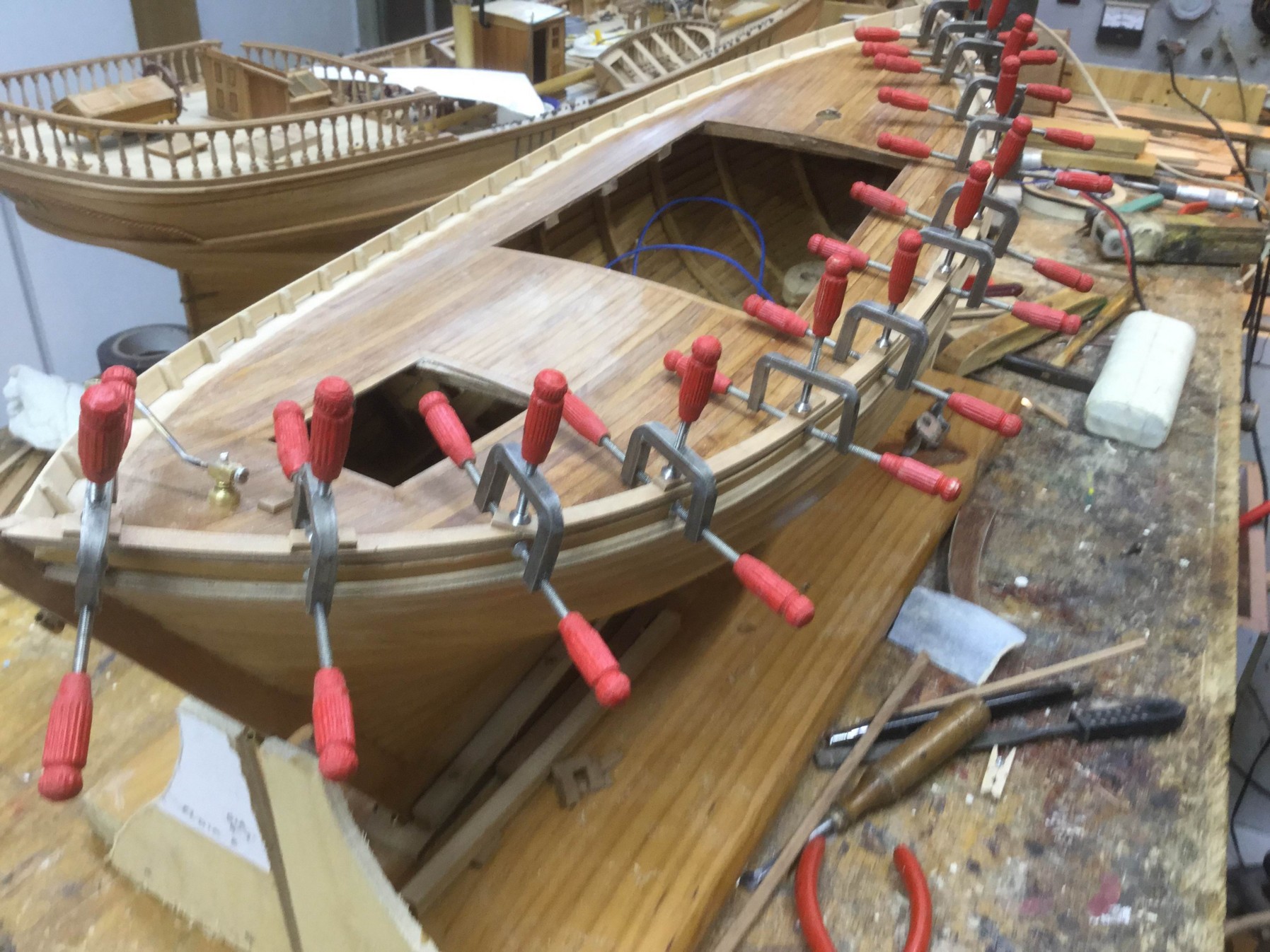

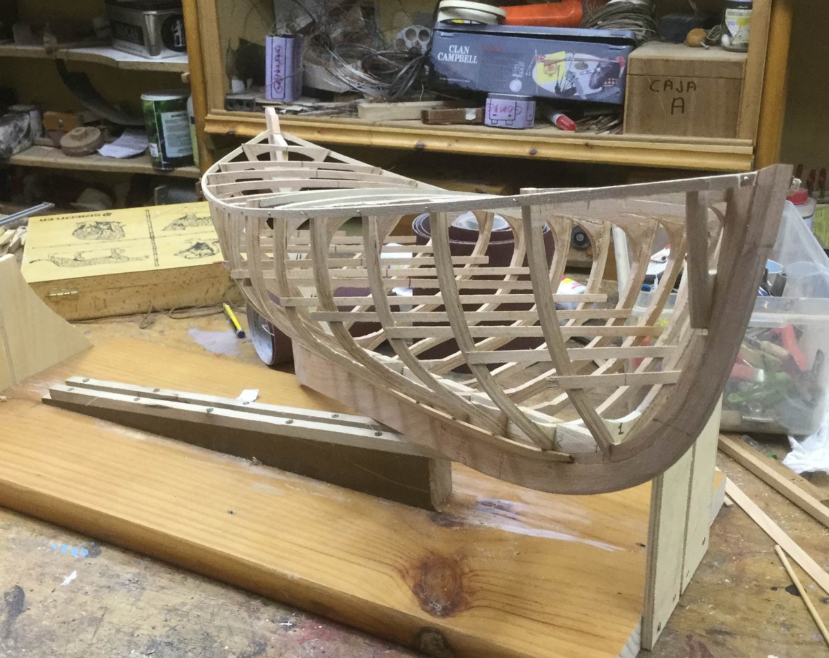

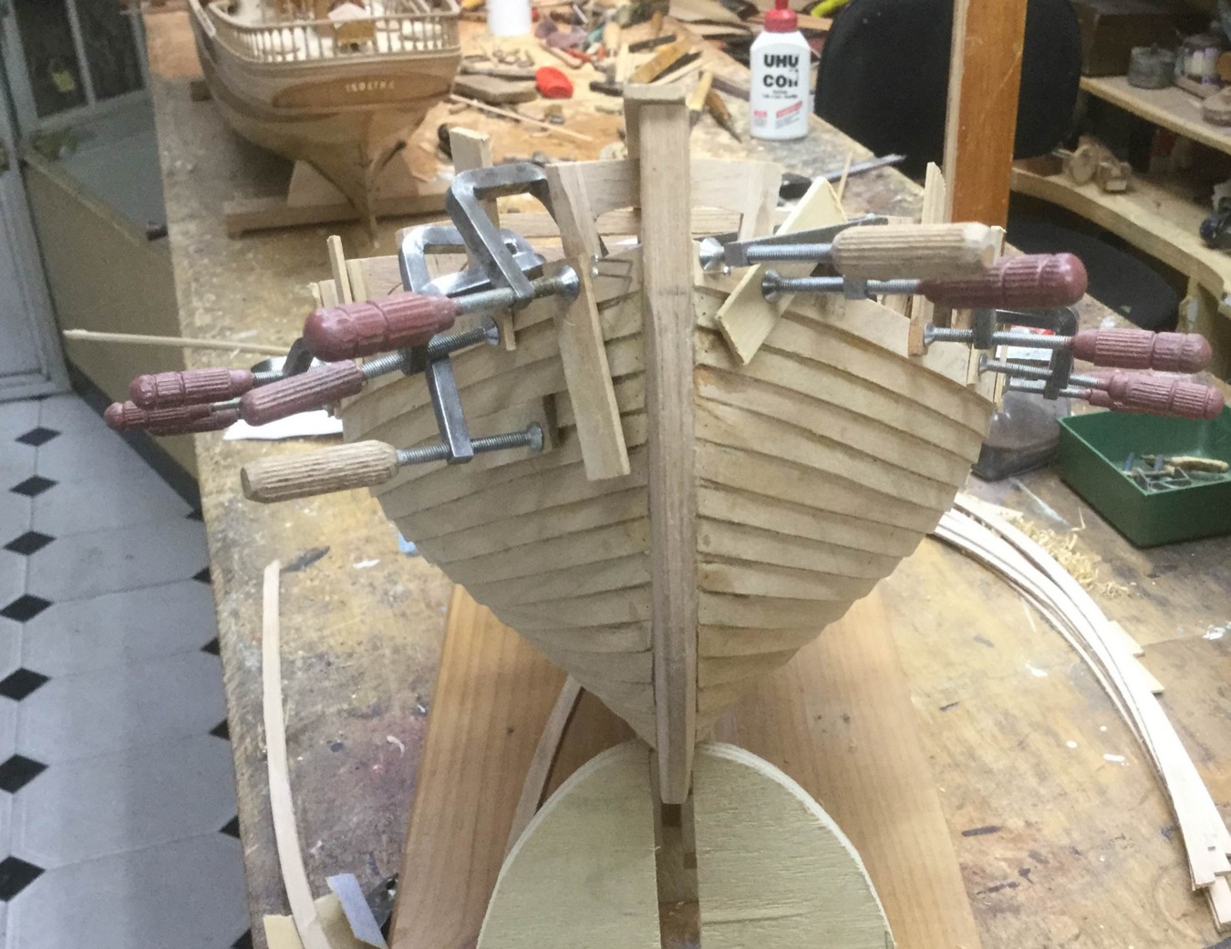

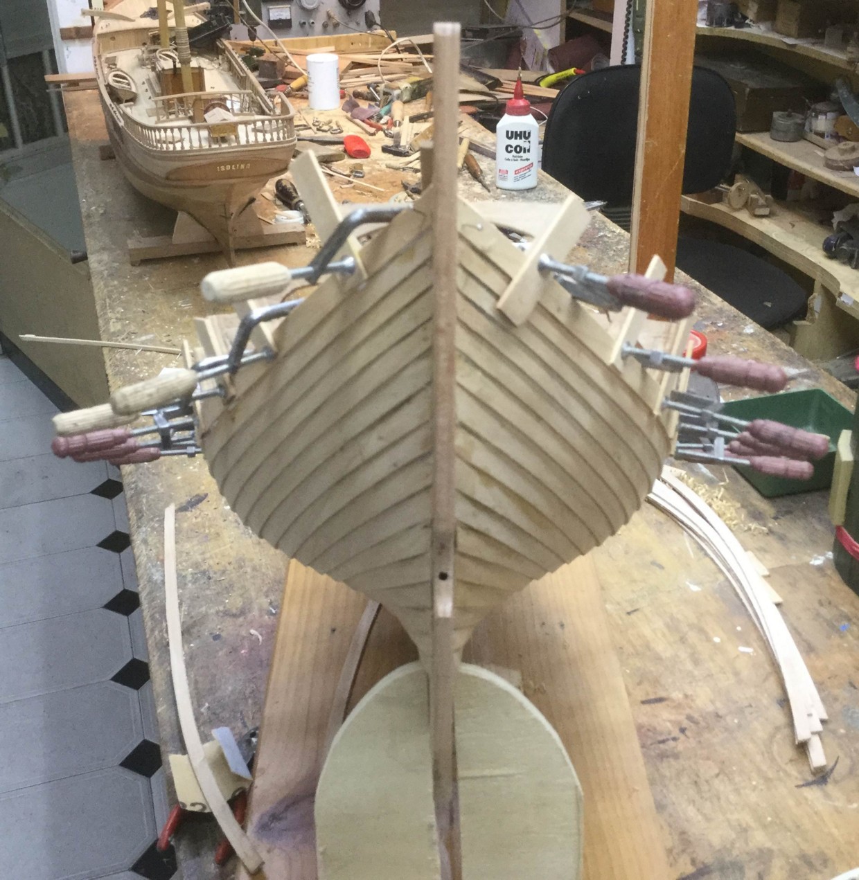

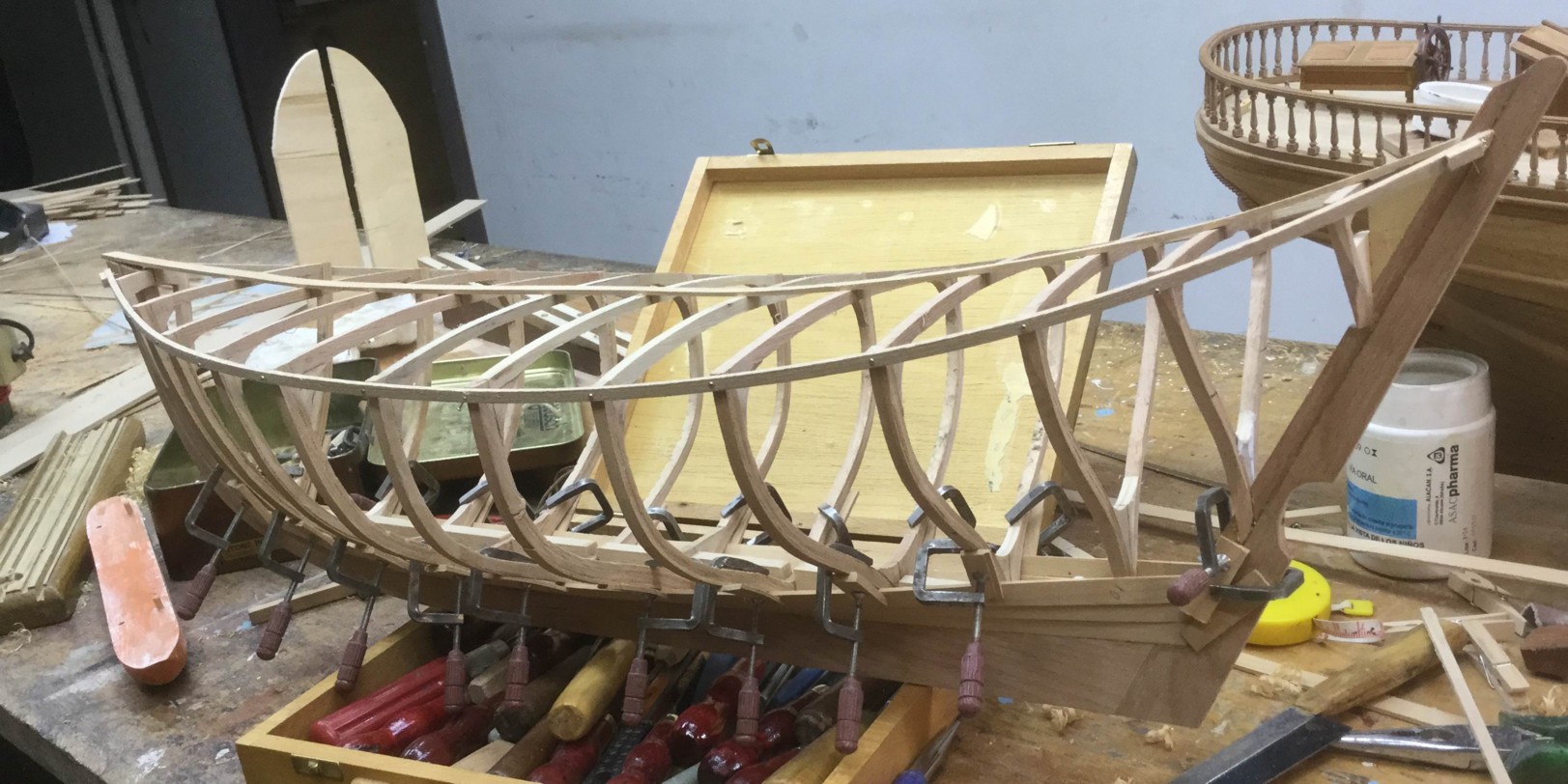

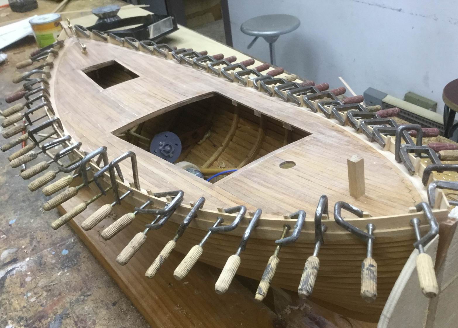

Os presento el último trabajo, un pequeño velero construido a tingladillo, ya se hicieron las pruebas de navegación con resultado satisfactorio.

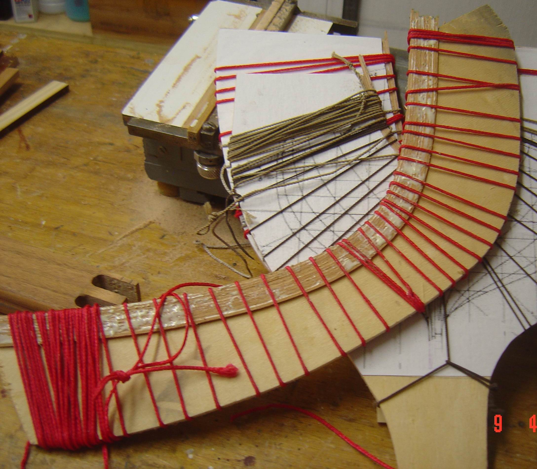

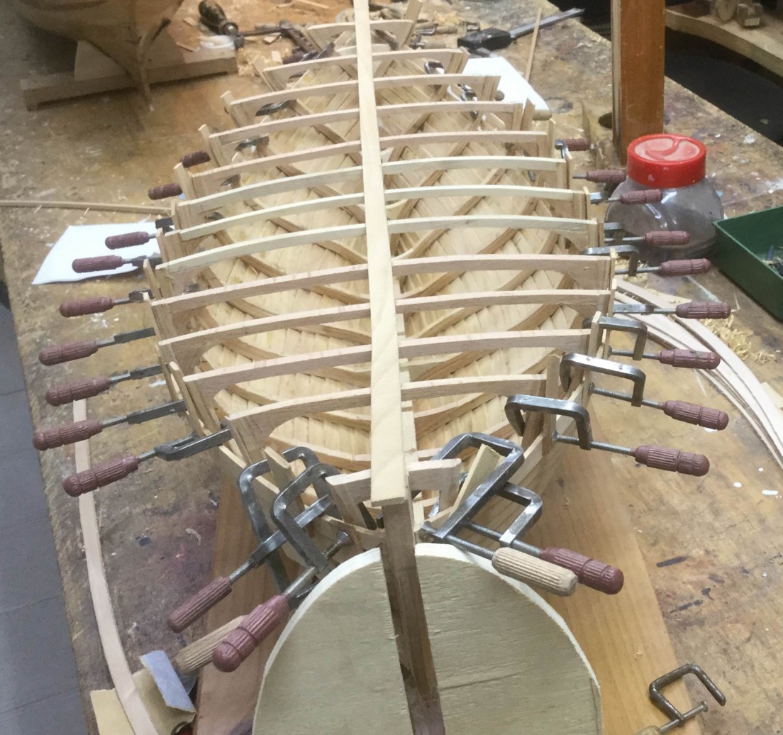

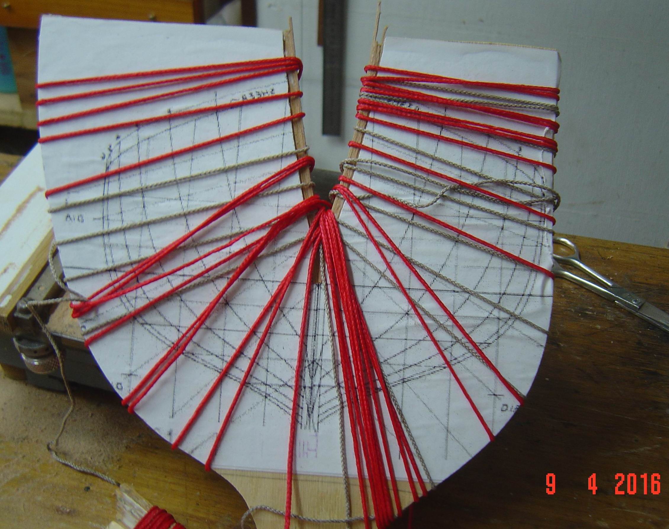

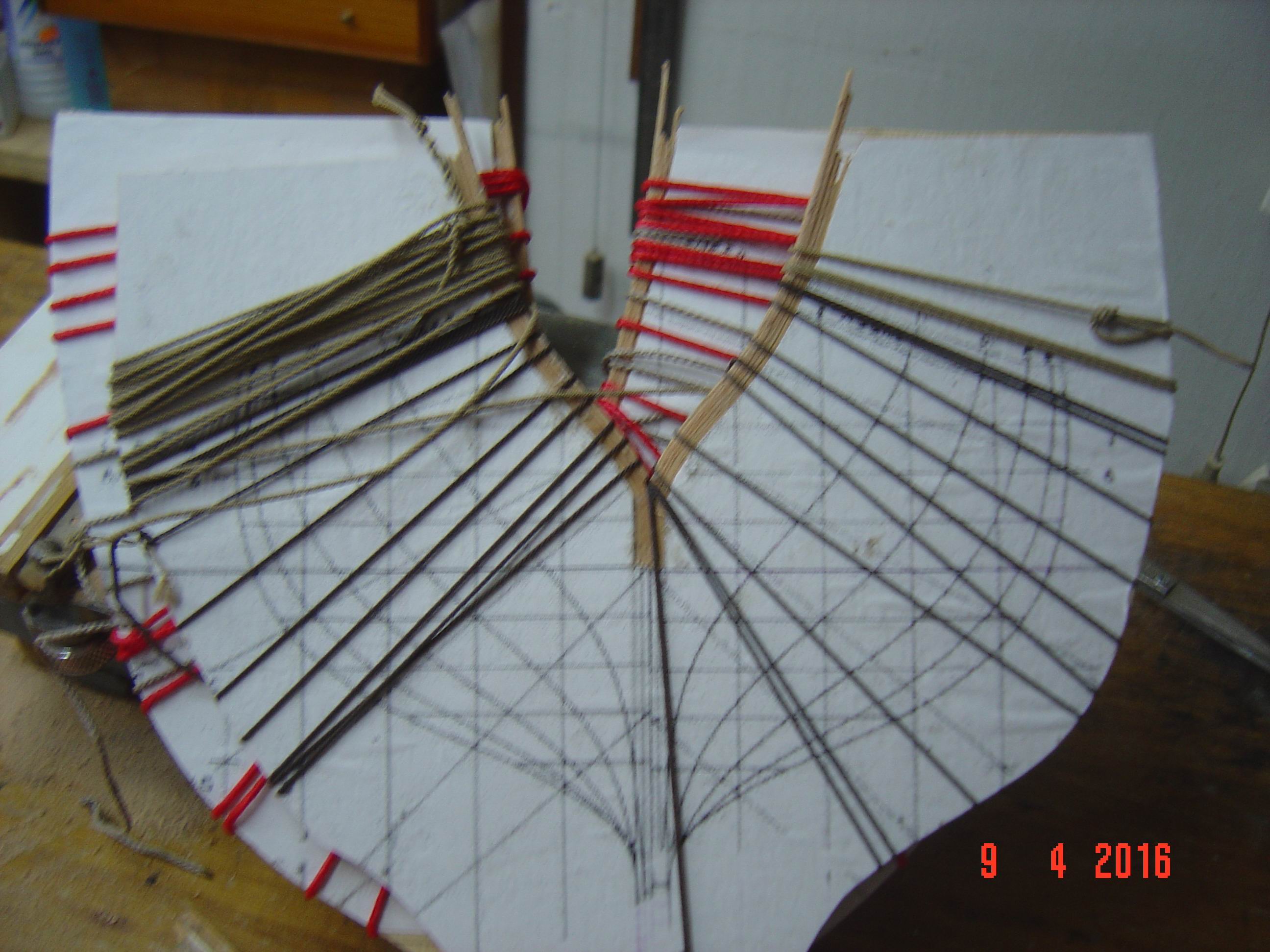

Las cuadernas las hice laminadas, método que ya comente en otros hilos, las fotos mostraran la construcción.
Saludos cordiales.
José Rodríguez

Hola José , me alegro de que intervengas y más con ese bonito yate. Temía que te pasaras a MOdel ship world, dada la poca actividad que tenemos aquí.
El balandro tiene mucho mérito, parece no tener lastre exterior y tiene mucha vela, además forrado a tingladillo, popa noruega, cangreja. Sorprende lo bien que responde al timón y lo rápido que es con poco viento.

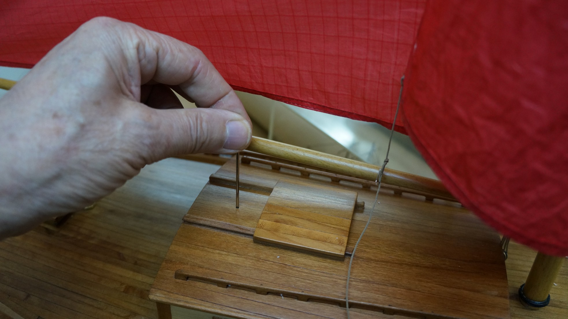

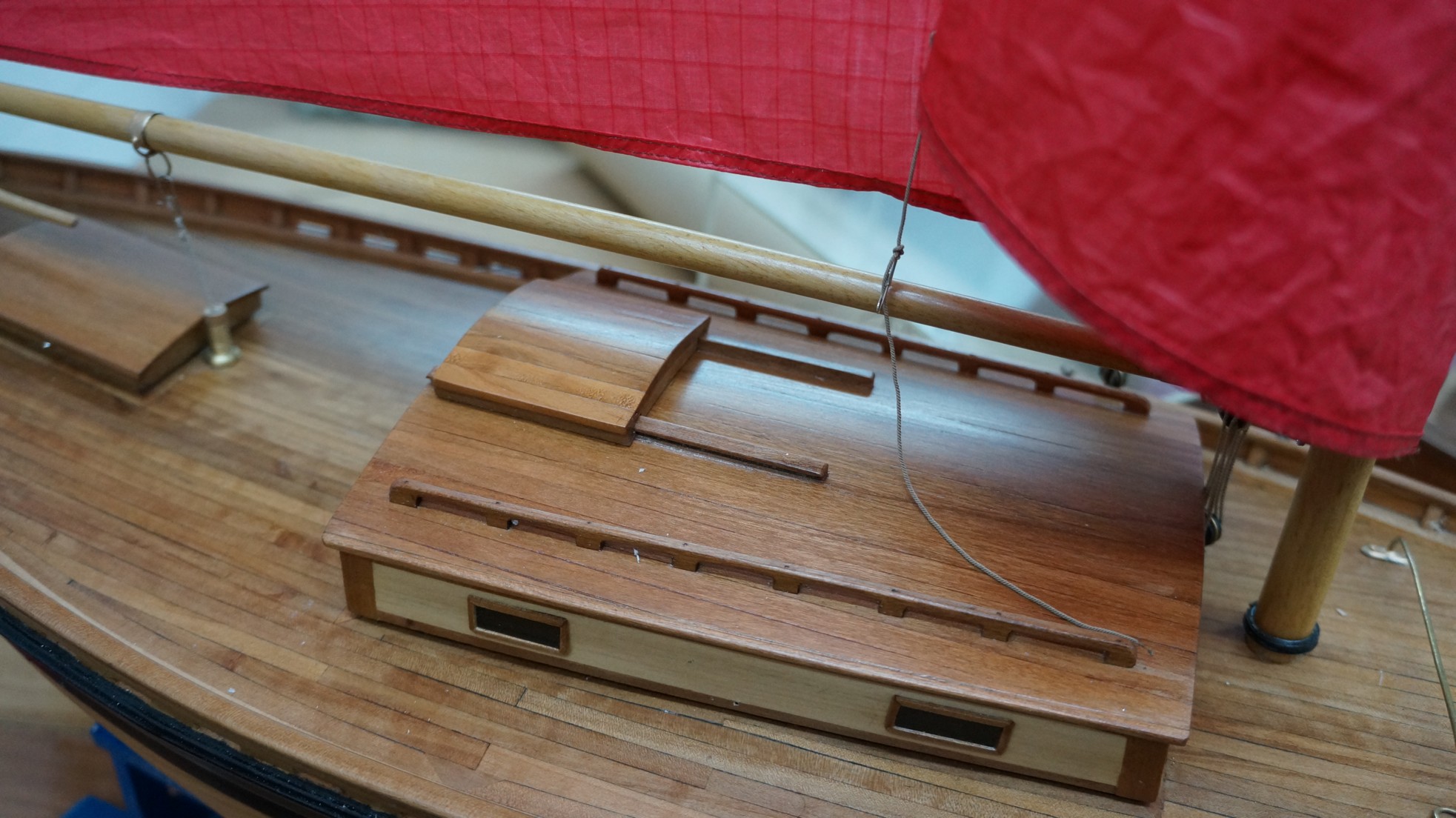

Y por si acaso te has fabricado el servoWinch, has puesto el foque sin botavara y parece que el interruptor se acciona al cerrar el techo de la cabina, no te privas de nada, enhorabuena, si llevara aparejo latino sería divino.

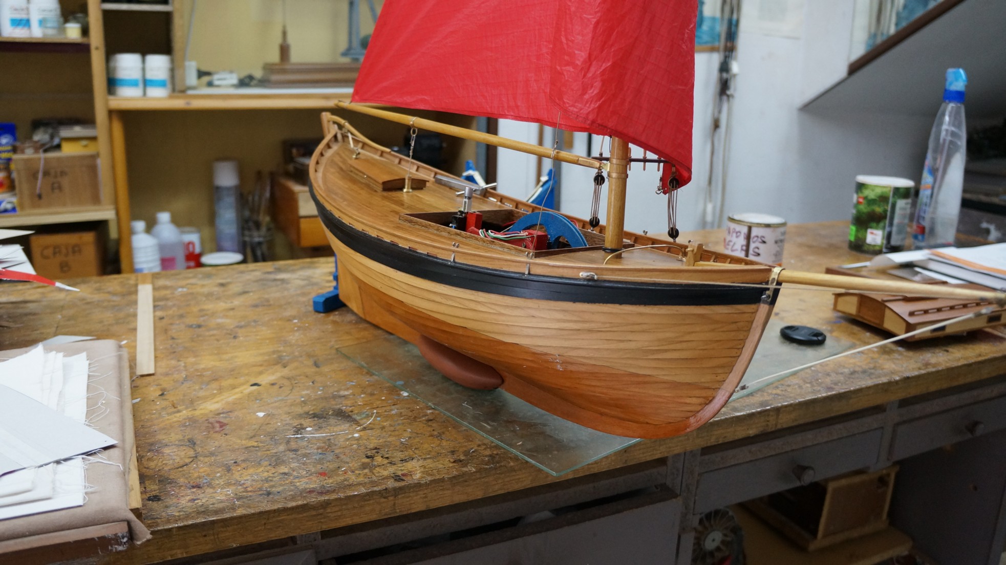

Pregunta; ¿el casco está resinado y protegido con tejido de fibra de vidrio?
¿Lleva lastre y dónde?.

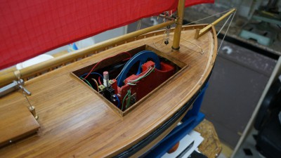

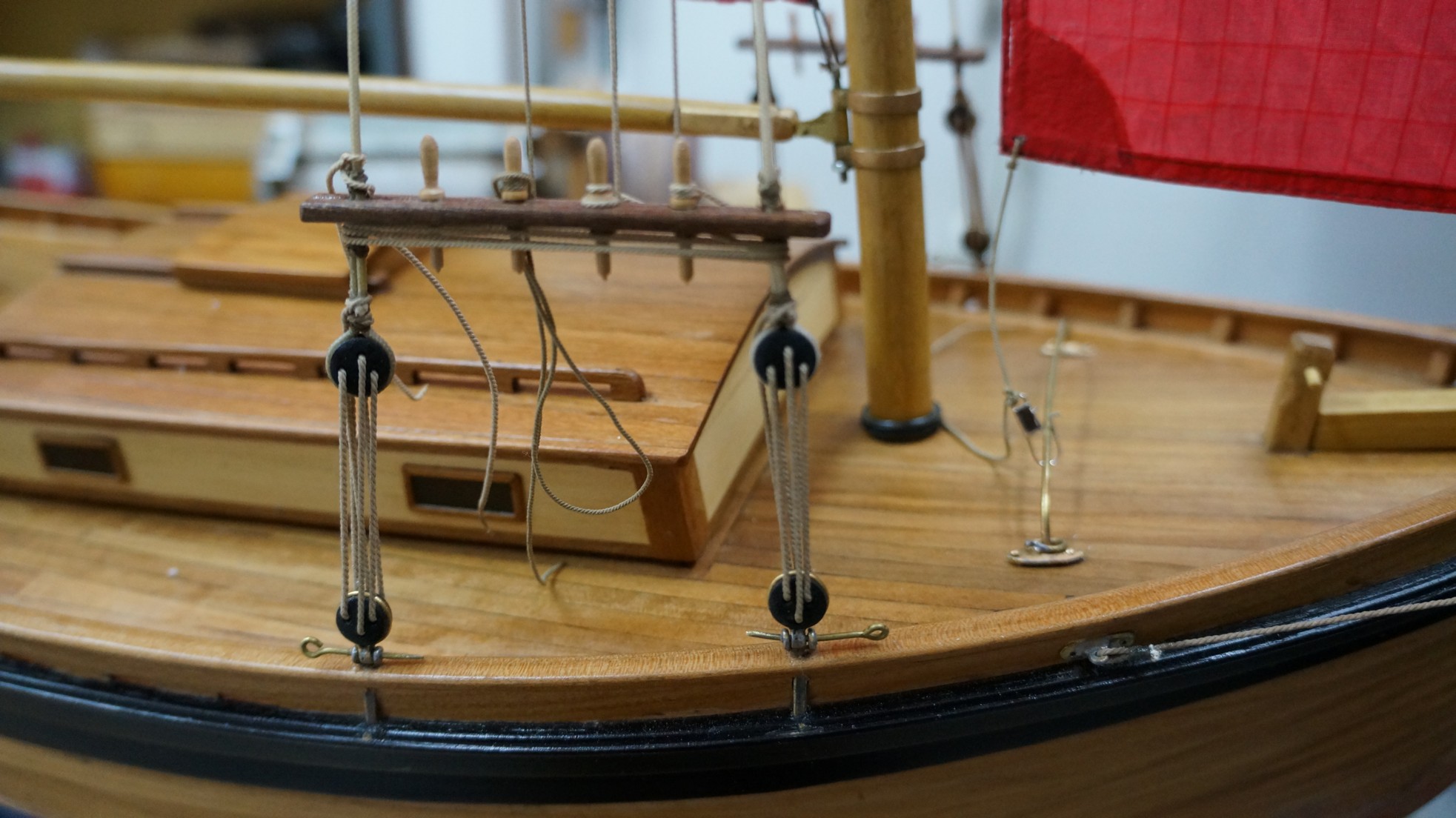

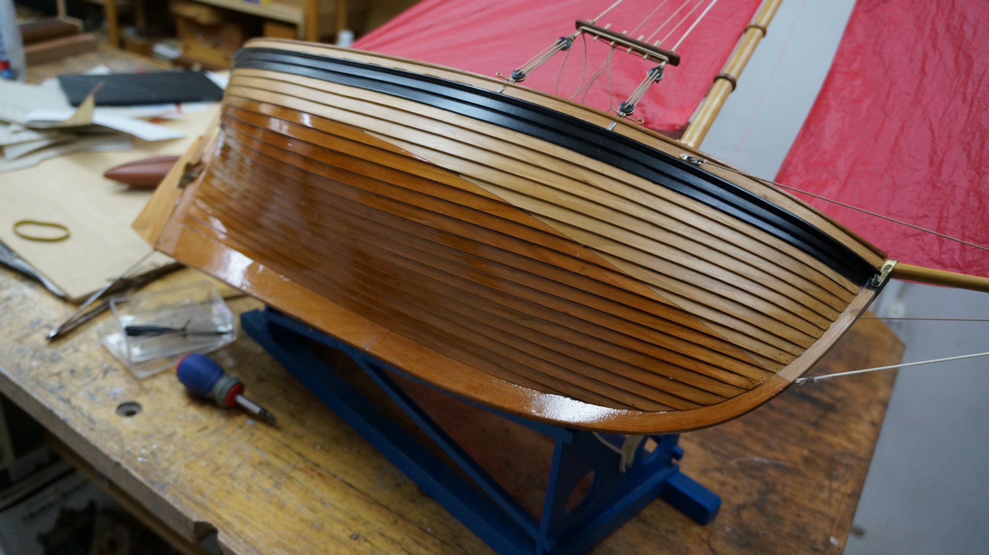

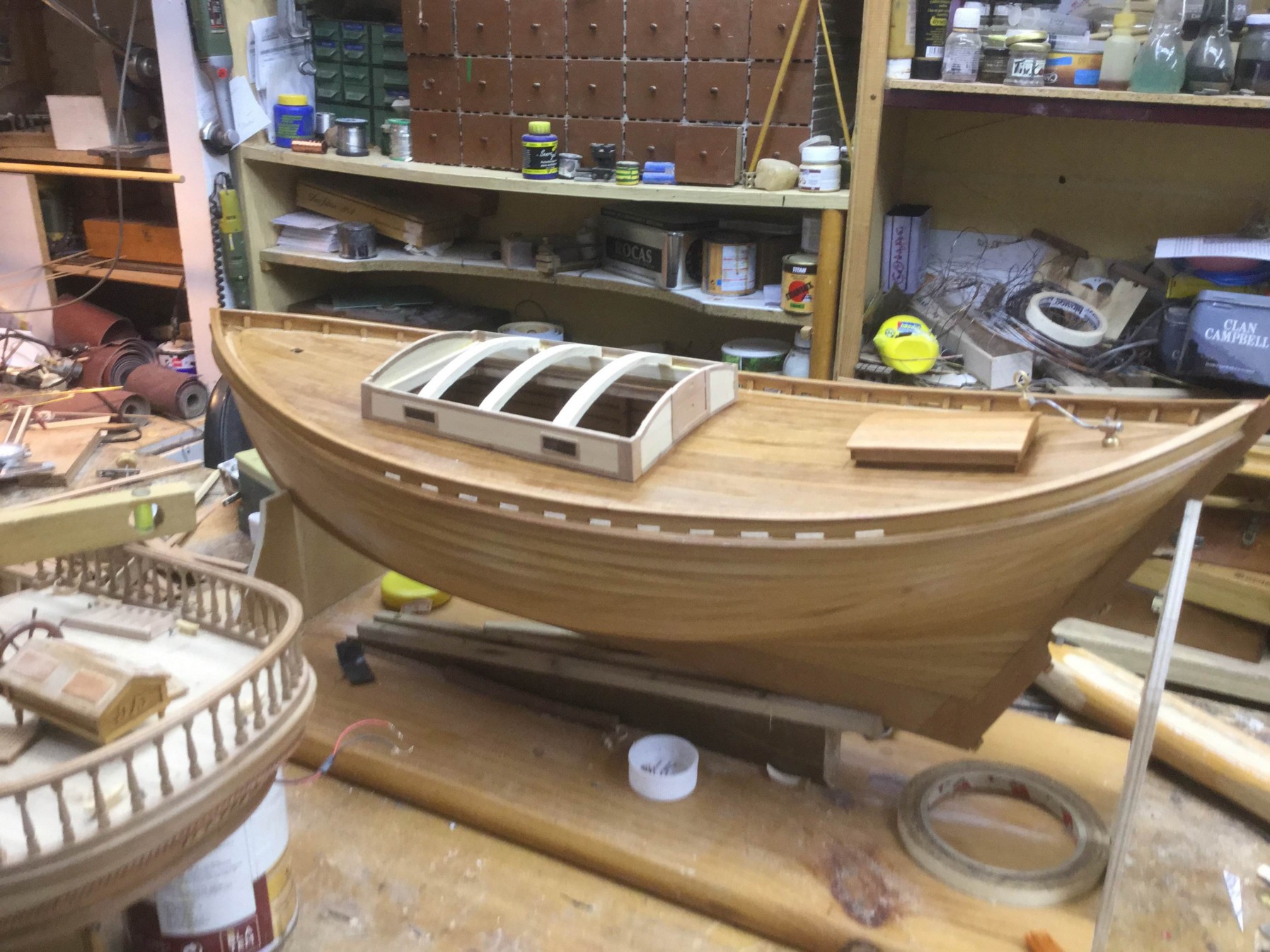

Respondo a tus preguntas, nunca les doy resinas a los modelos navegables, en este caso unas cuatro manos bien cargadas de barniz sintético por el interior y cinco manos del mismo barniz por el exterior,la franja negra con pintura y por encima del barnizado. Uno de mis modelos navegables lo hice por los años setenta, solamente con pintura, todavía sigue navegando, sin repintados y sin vías de agua.

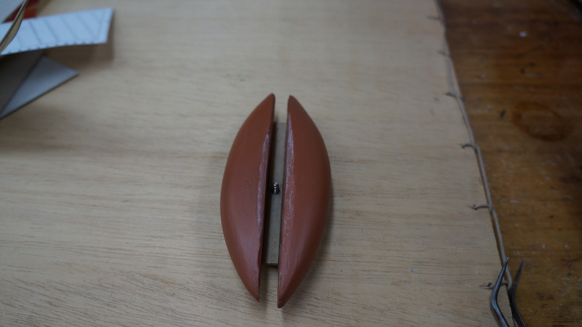

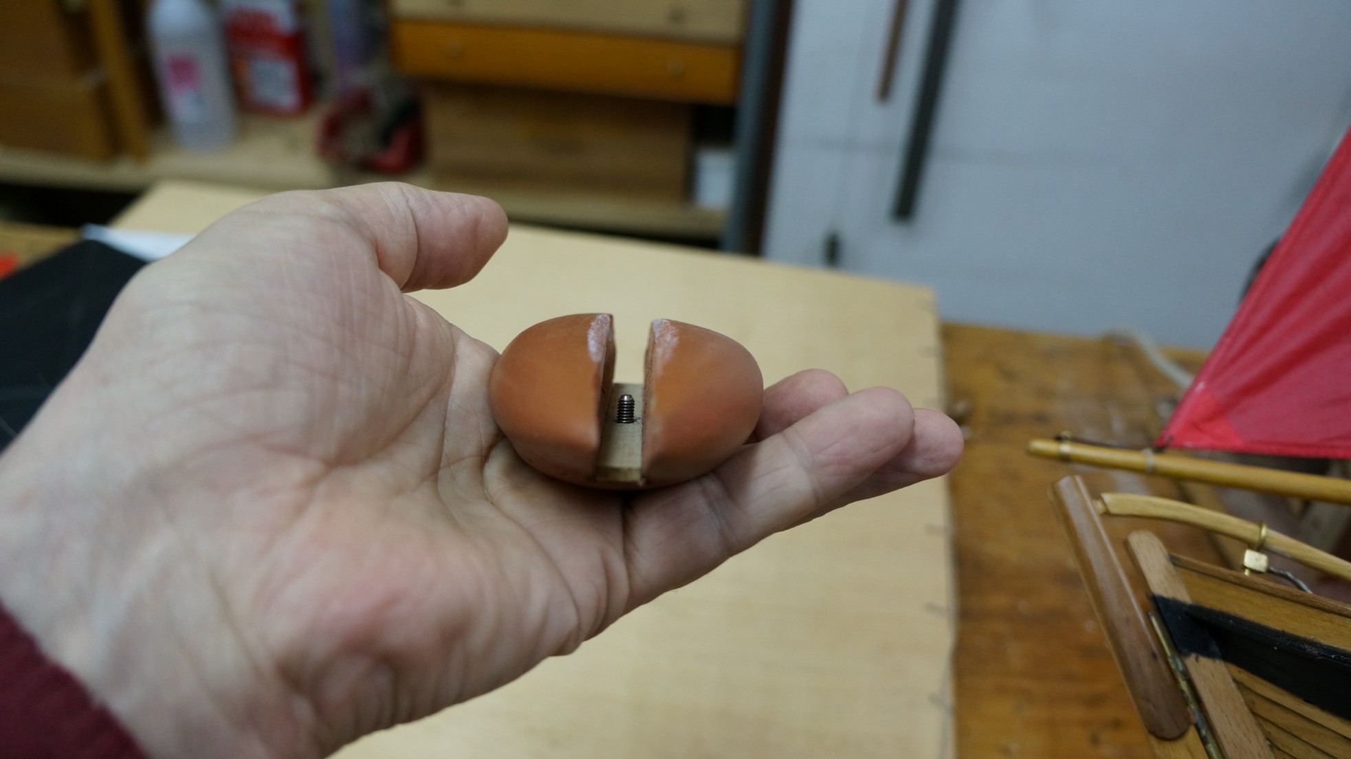

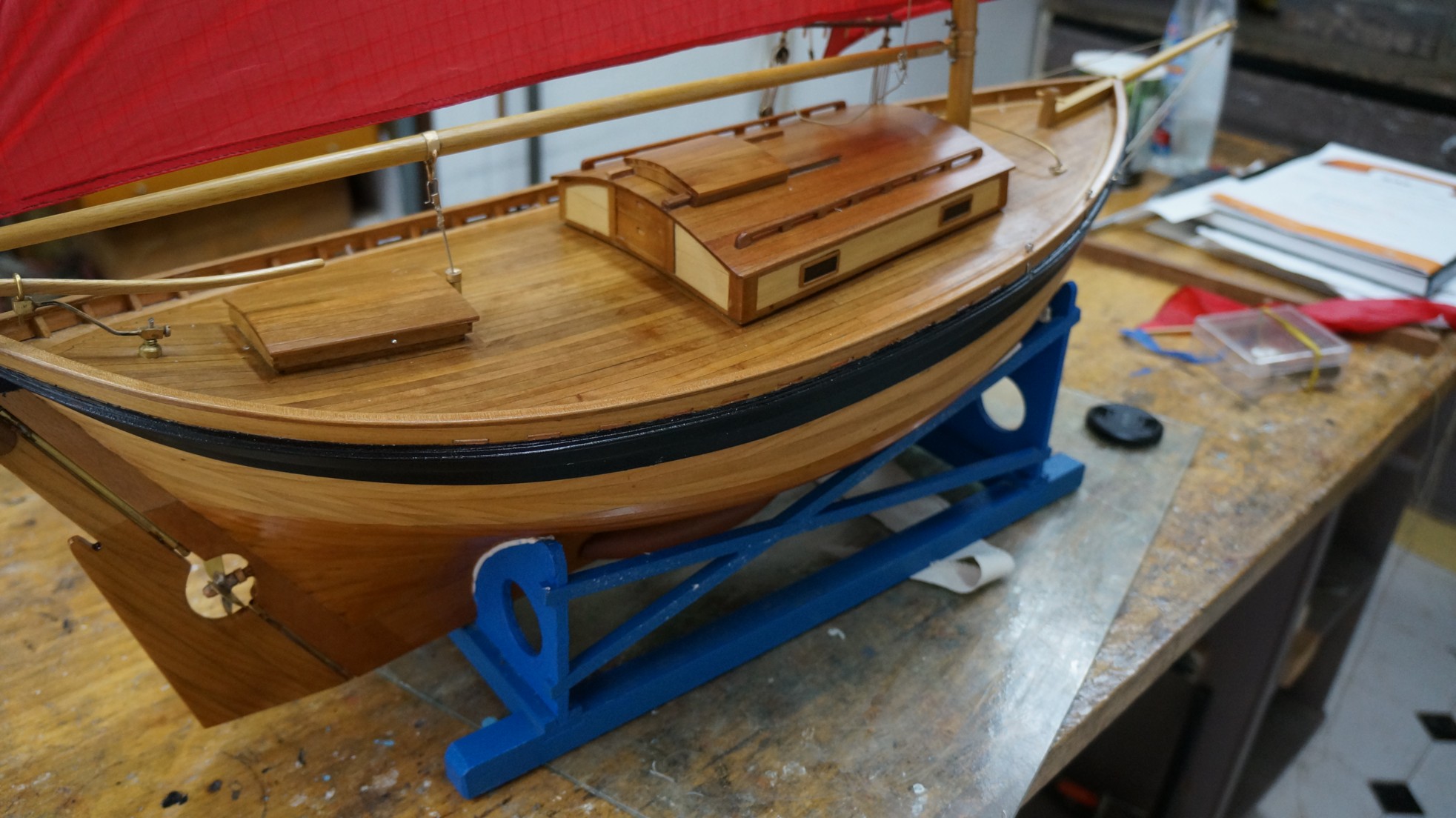

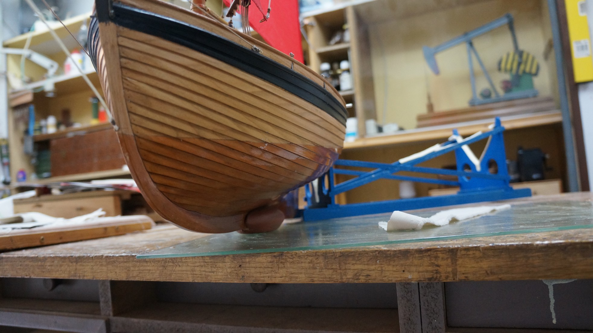

El lastre lo lleva en la quilla, se puede ver en las fotos 14 y 19, es de plomo, con un peso de 1400 gramos, sujeto con un tornillo, pudiéndose desmontar para el caso de exponerlo como estático.

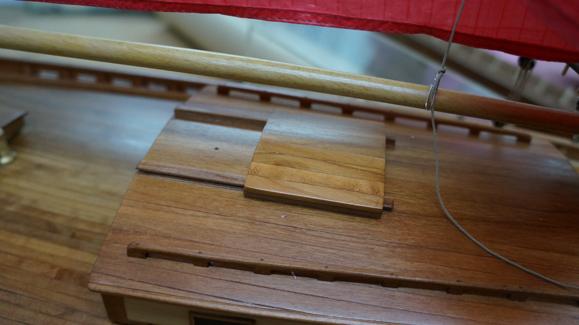

La cabina va fuertemente sujeta y con una junta de goma, para que no entre agua en las escoras que producen las ráfagas de viento, pero desmontable para acceder al interior, el interruptor se acciona por un orificio que esta debajo de la tapa del tambucho, lo veréis en estas fotos que pongo.

Detalles de mucha finura, tanto en el acabado, como en esa sutileza del interruptor.

como dicen arriba, gracias por compartirlo, un modelo muy bonito, el forrar a tingladillo y que quede bien siempre me ha parecido difícil, hay que tener muy buena mano...

Excelente, me gusta mucho, me intriga saber como sujeta el lastre de plomo a la quilla con un tornillo, sin que le plomo se deforme o evitando que se marque la quilla de madera. Se me ocurre una rosca debajo de la quilla donde no se ve, pero me lo podría aclarar ?
Ultima pregunta, los obenques se desenganchan para poder quitar el palo y facilitar el traslado ?

Hola Alejandro, gracias por los elogios.

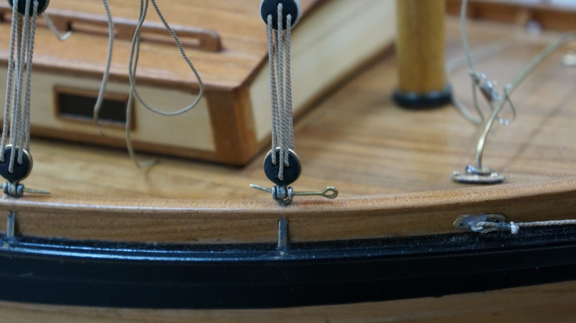

El lastre lo fundí en dos partes y las uní por la parte inferior con una chapa de policarbonato( lo que tenia mas a mano) y las atornille con dos tornillos cada una, en la quilla embutí verticalmente una pieza de latón con un orificio roscado métrica de 4mm.
Los obenques van sujetos con un pasador en la vigota inferior, para que sea fácil la retirada del mástil.
Saludos cordiales

Estupendo el truco del pasador entre el cadenote y la vigota
Siempre se aprende algo contigo.
