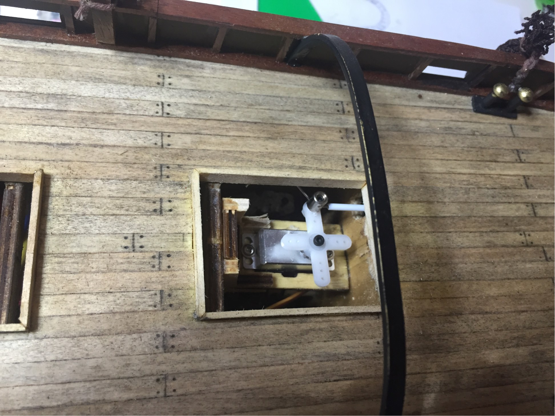

Respecto al timón, va conectado a un servo debajo de la cabina, y este va con un canal auxiliar cuyo recorrido puedo configurar independientemente del servo de timón. Del servo hasta el timón un hilo y un carrete. Lo malo es que en principio esta zona no es desmontable y no hice fotos en el momento que hice el invento. Si se rompiera si tendría que diseccionar, jejeje.

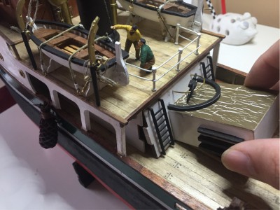

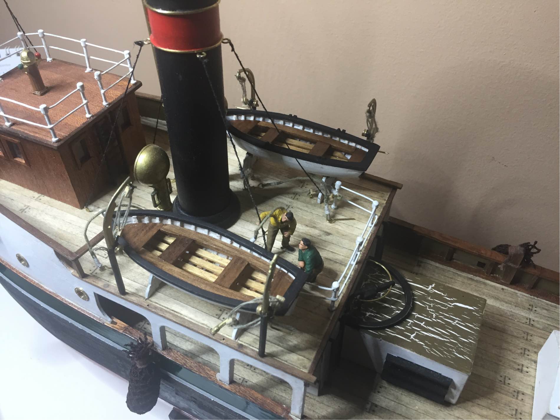

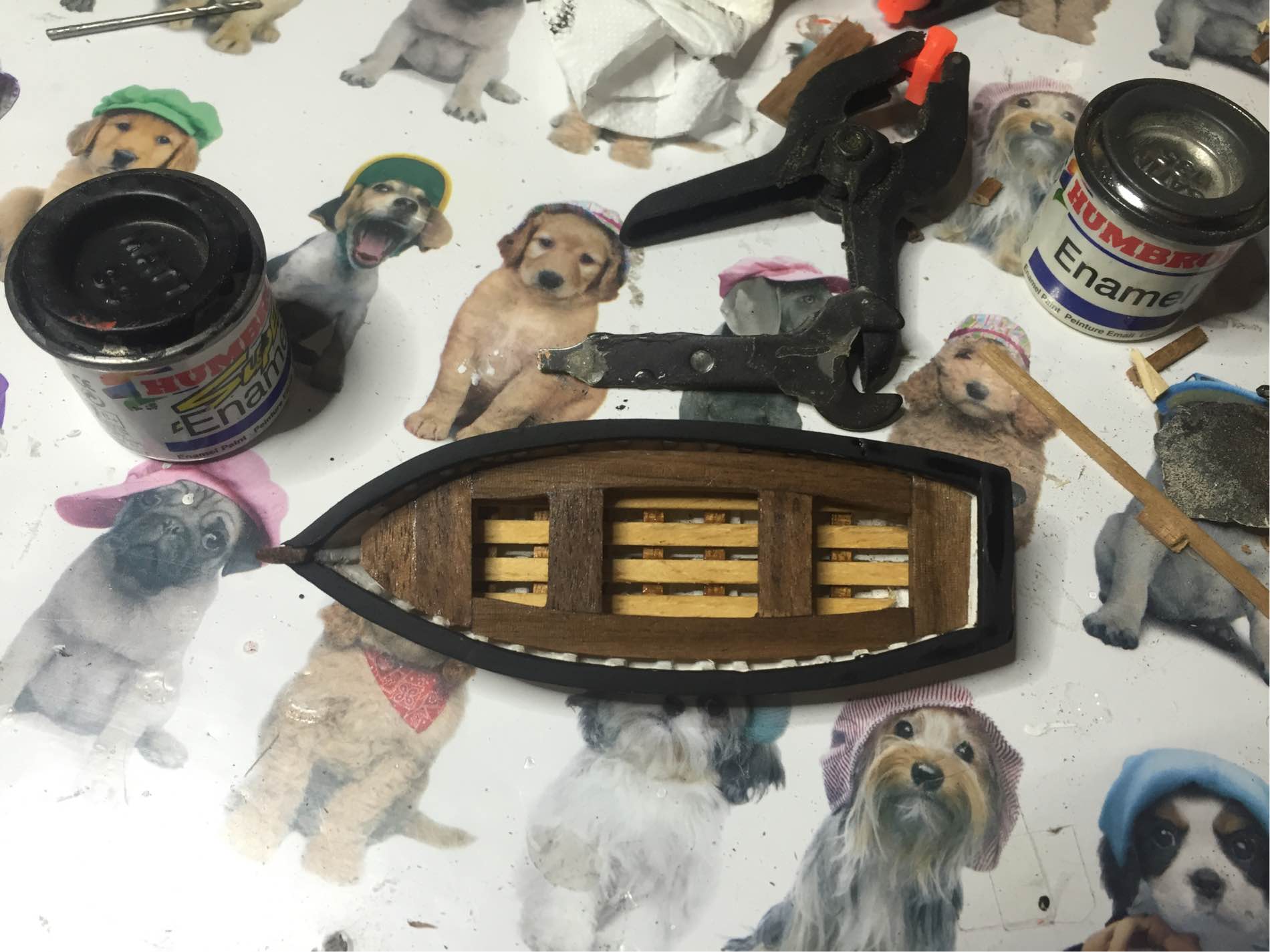

Hola,
Unas fotos de la marinería que voy añadiendo. Los botes del kit son una pesada carga y fuente de inestabilidad, los he sustituido por unos caseros.

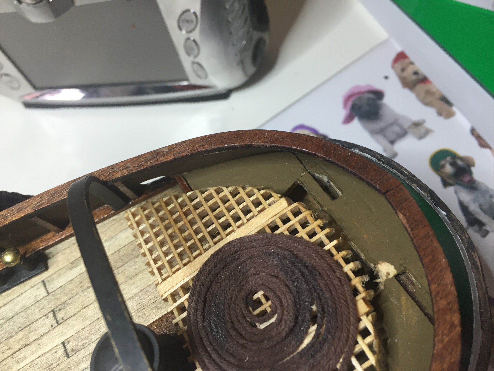

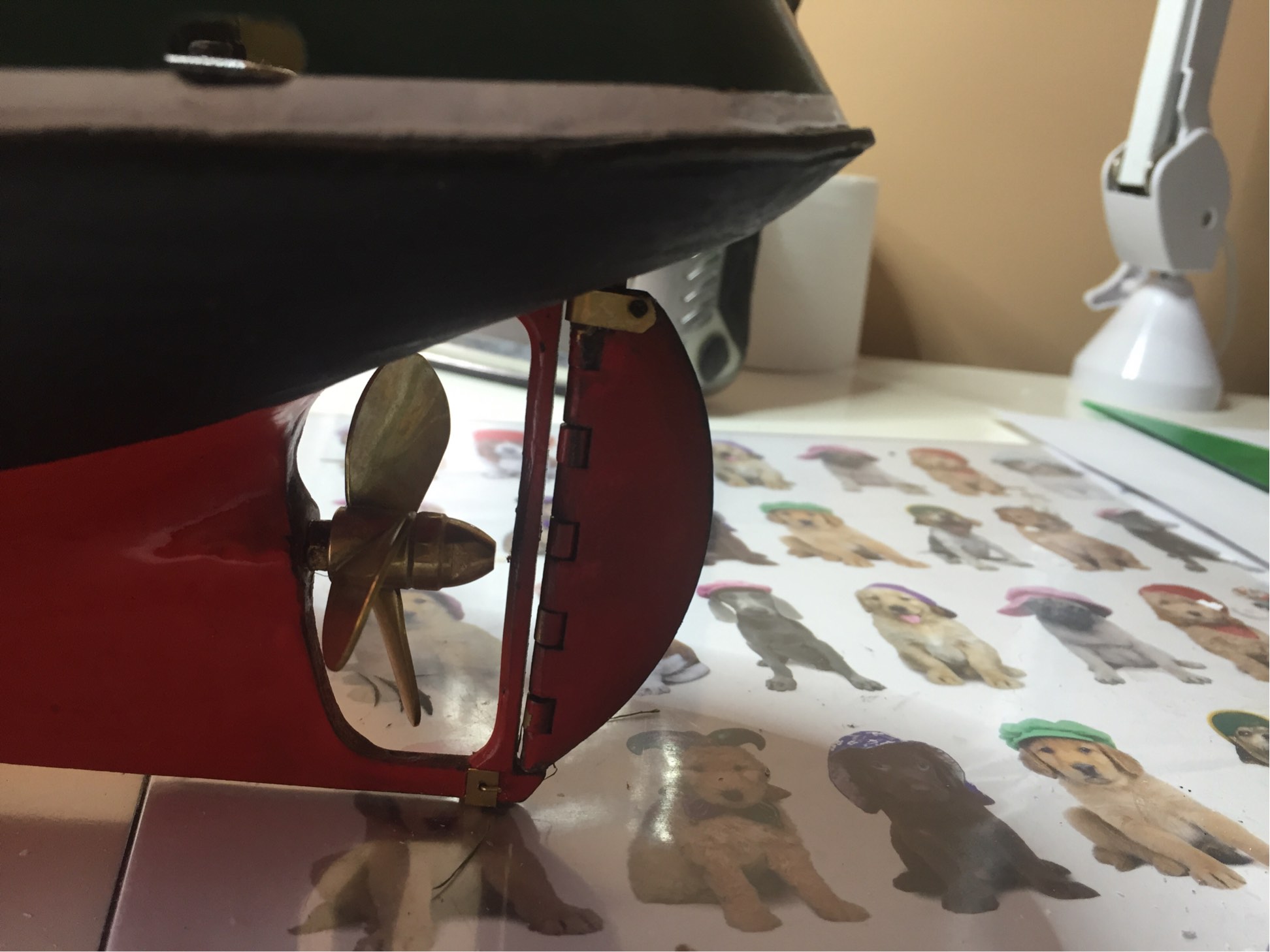

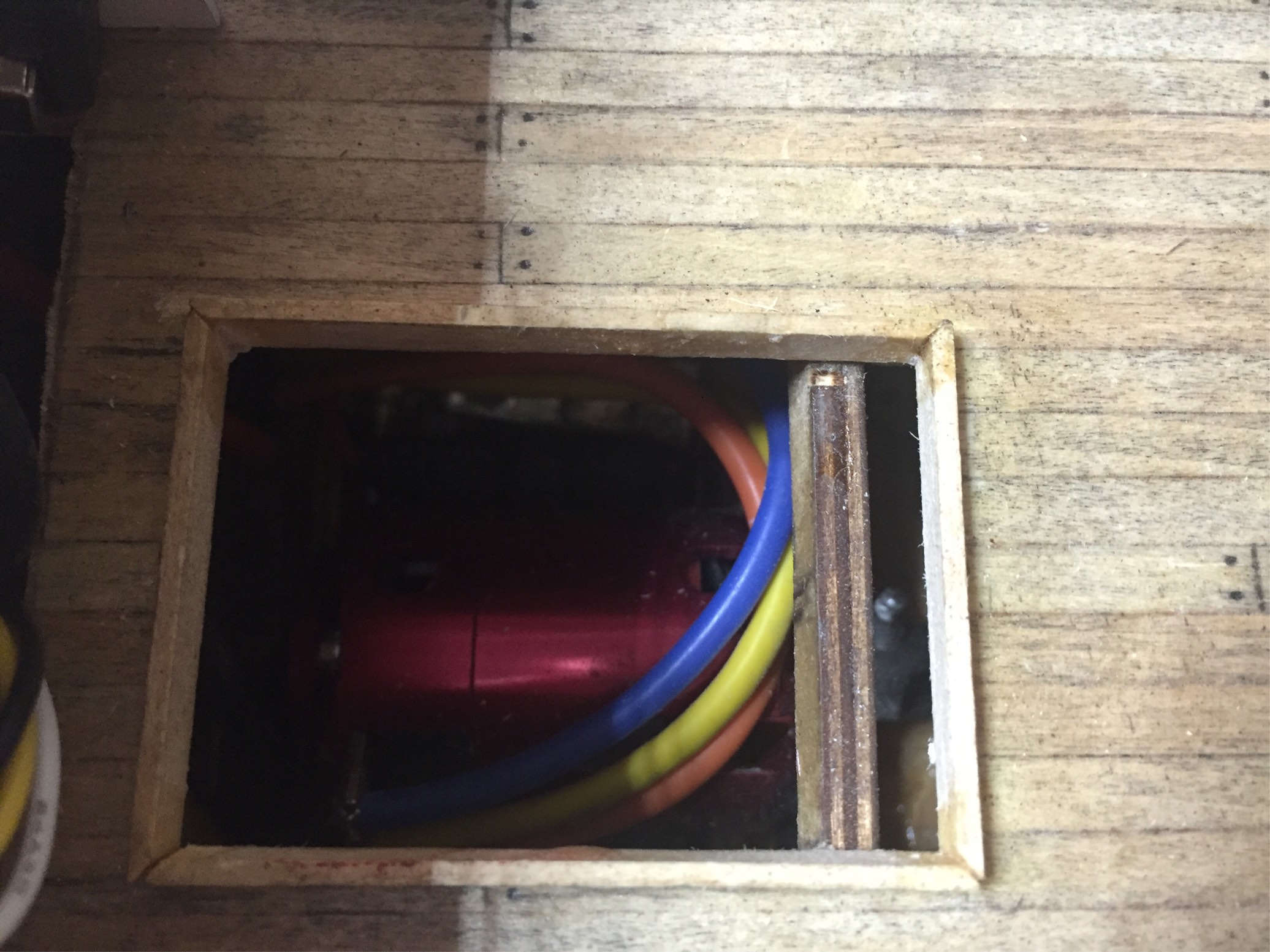

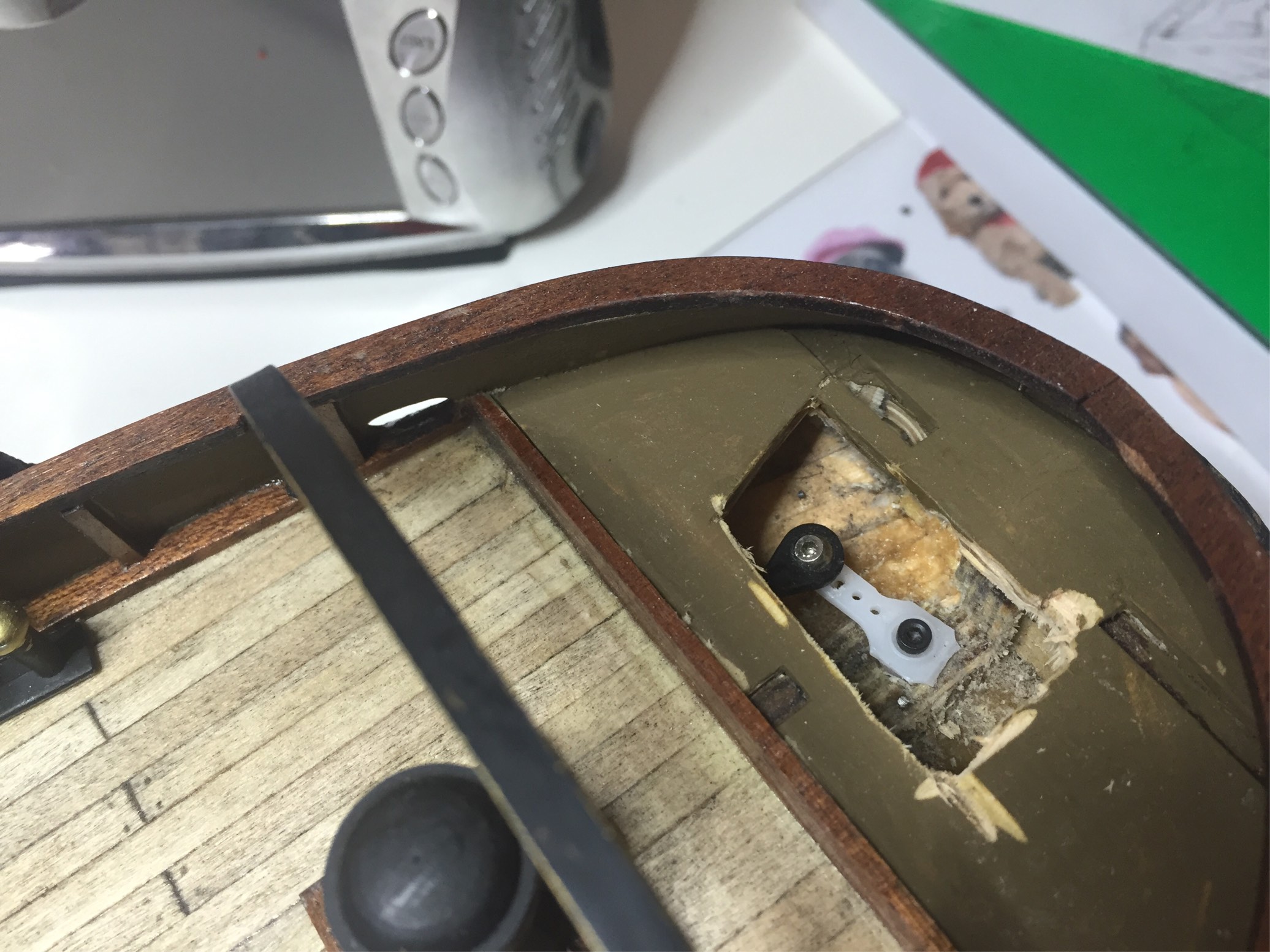

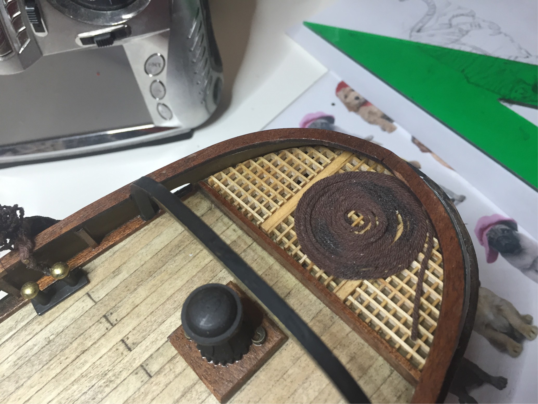

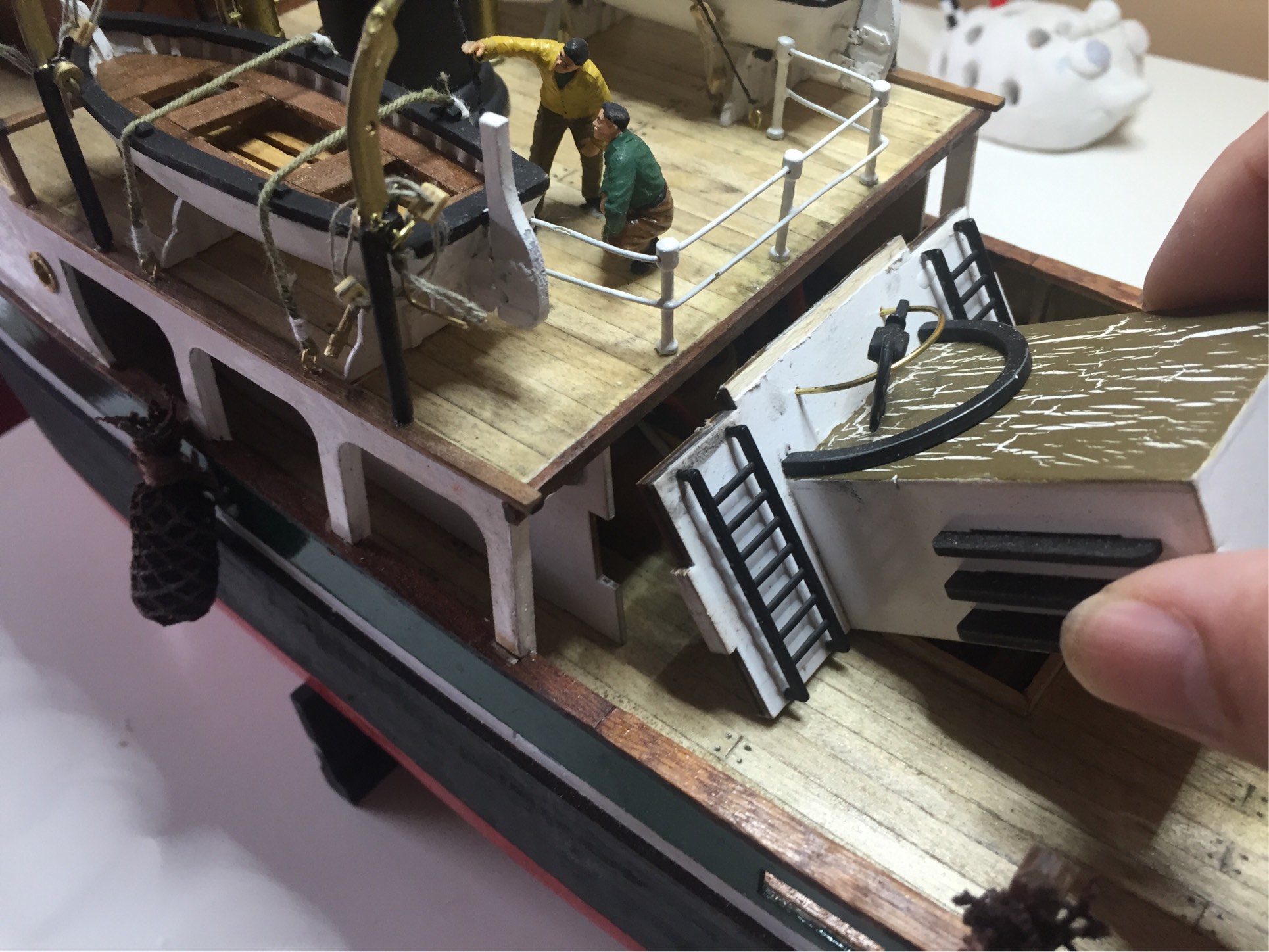

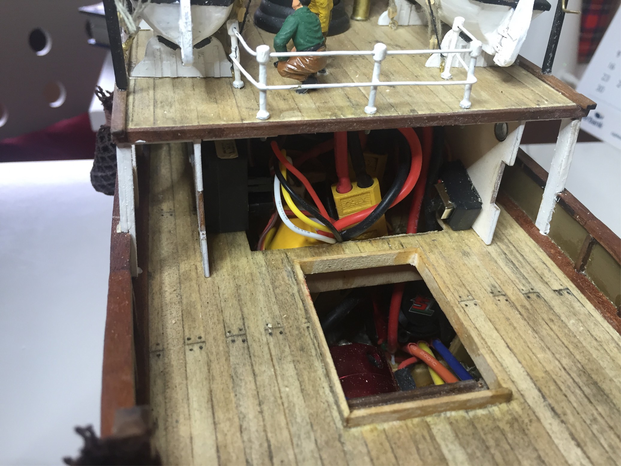

Re: SANSON motorizado. Artesanía Latina.
Hola, algunas fotos de los diferentes huecos, como ves siempre intentando respetar más la integridad que la accesibilidad. La popa de este SANSON tiene trampa para dar más cabida al brazo de servo, tú que lo has construido lo vas a notar nada más ver la foto. El motor es algo complicado de desmontar pero es posible, la lipo que utilizó es muy pequeña y no hay problema para montarla. El sistema de humo es de los pequeños sin ventilador montado directamente en la chimenea ahuecada. Aún faltan marineros y detalles por poner.
He de decir que por pura casualidad en un hilo de kits estáticos alguien comenta sobre tu sanson y aparece una foto... Me he quedado helado, ya que cuando comencé este kit lo primero que pensé fue en buscar detalles o fotos del barco, del original no hay, lo más parecido que encontré es el Furie, que aún está activo en la actualidad, no sería difícil transformar un kit de SANSON en el Furie. Y el resto kits de AL entre los que me quede con tres, uno de una web rusa cuya perfección raya lo divino y del que en parte tome detalles para el interior de la cabina y dos kits cuyo esquema de colores era lo que yo buscaba. Sin más rodeo, tu SANSON es para quitarse el sombrero!!!. Precioso envejecido (el del otro me ha parecido excesivo). Enhorabuena, cuando termine este espero que se parezca algo al tuyo. De momento a ver si me pongo y cambio las grúas de arriar los botes, que las del kit son una basurilla, ya se ha roto una.
Última edición por Skykik el Sab Jun 04, 2016 1:20 pm, editado 1 vez en total.
Por cierto, el timón ha pasado por dos o tres fases de mejora, al final las bisagras han quedado separadas del soporte y ni tienen función siquiera. Si hago nuevo timón vere si respeto o no su posición.
