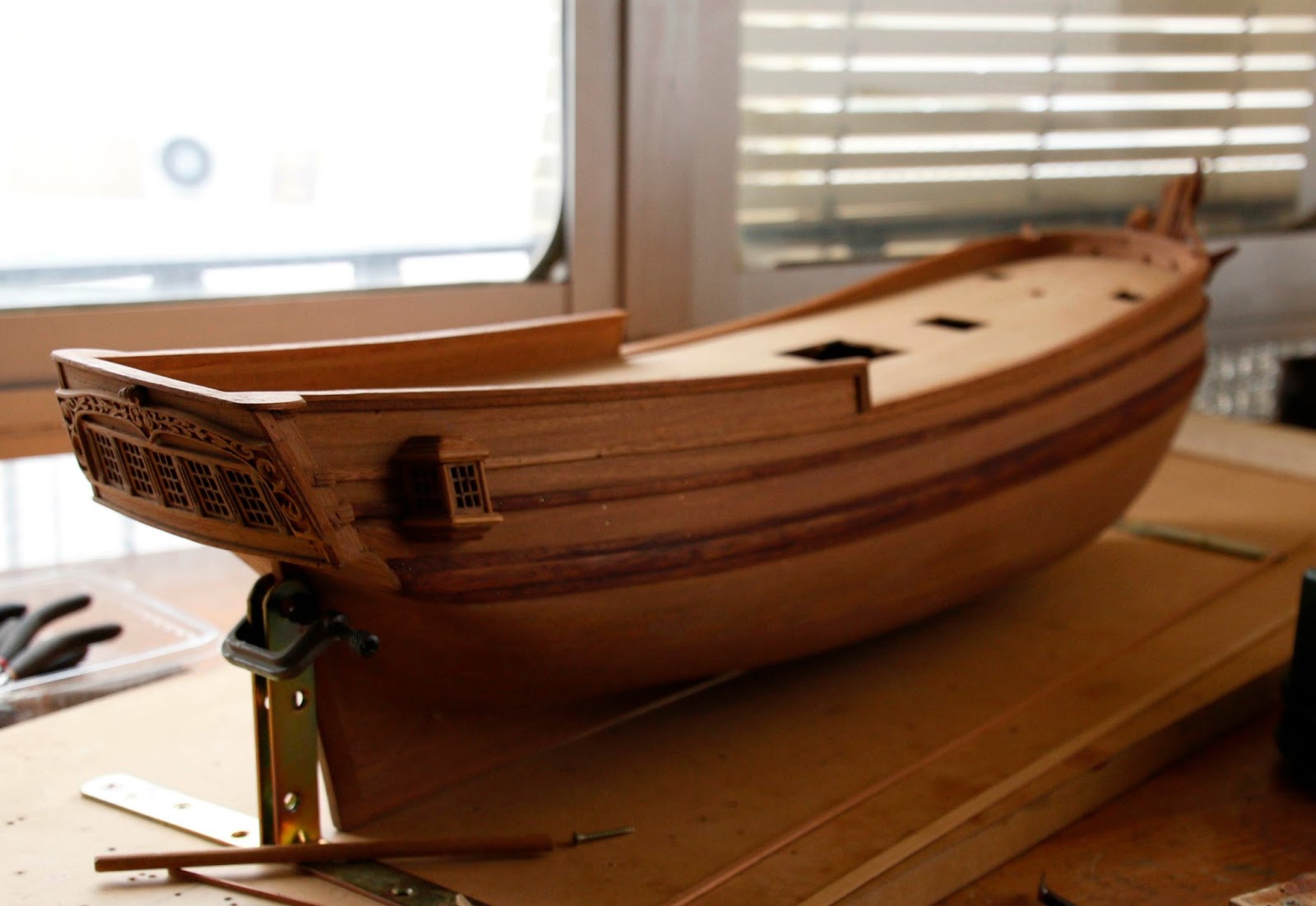

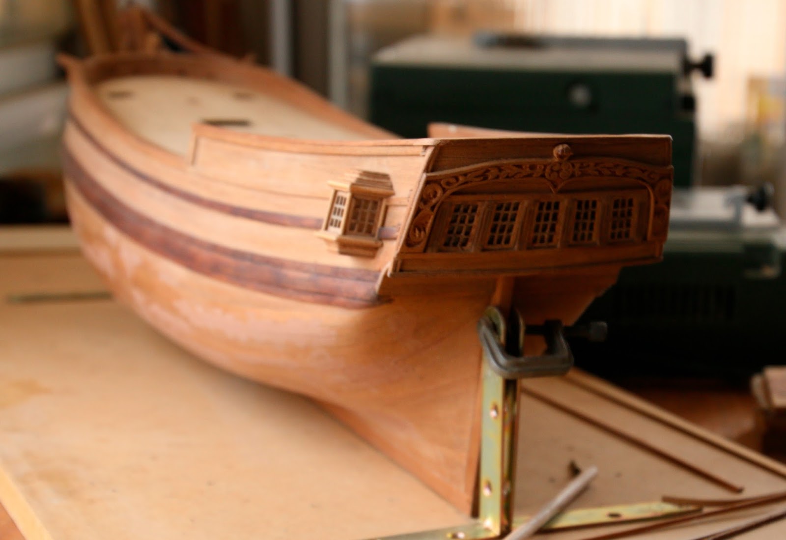

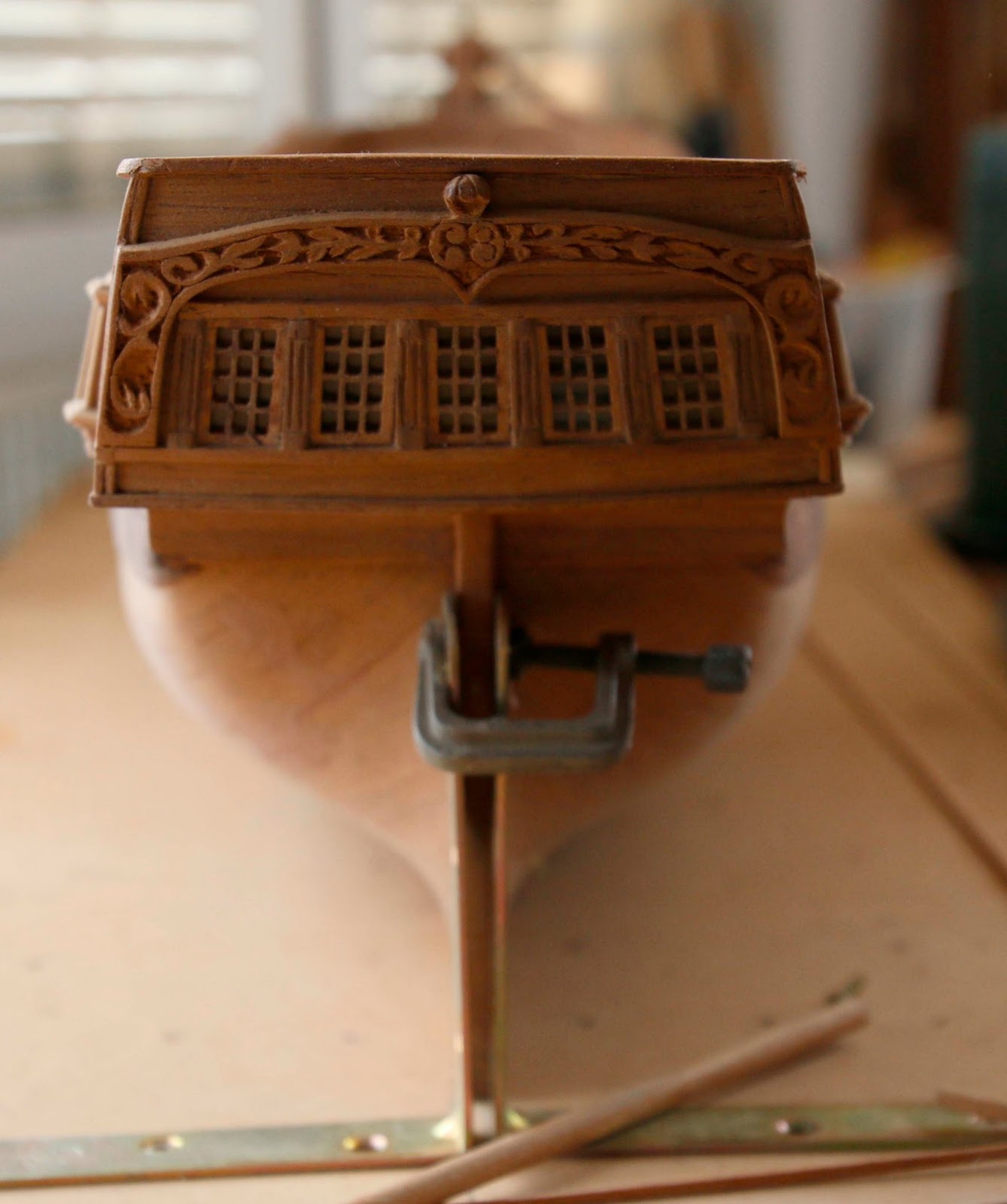

En este blog he encontrado un post que habla sobre el modelista Luciano Benjumea, en el cual aparecen parte de sus trabajos.
Uno de esos trabajos (en construcción) se presenta como "corbeta mercante de finales del siglo XVIII".
Lamentablemente no he encontrado forma de contactar con este modelista para consultarle sobre la documentación que pueda haber usado.
Por cierto, me ha llamado la atención de ese ventanal lateral a modo de jardín, que también he visto en algunos otros planos de embarcaciones menores -como el de la fragata de 18 cañones que Leopoldo me señala-, tanto en embarcaciones nacionales como extranjeras.
¿Se conoce desde cuándo estos ventanales sustituyeron a las botellas tradicionales, y en qué tipo de embarcaciones se usaron?

La "corbeta mercante de la que pones fotos es la archiconocida Bounty, y no se parece a la Maria Pita del cuadro.
Yo soy del siglo XVIII así que de antes no te puedo asegurar, pero los ventanales con un saledizo existían en 1700, en modelismo se dan en la Bounty, el la Royal Caroline, Endeavour y en otros.
Se empleaba para dar luz a la cámara, y no había jardines. Su uso desapareció en los primeros años del XIX aunque puede haber alguna excepción.

Ajá, ¿entonces las formas rectas del espejo sería también un indicador de la influencia de construcción inglesa de ese modelo? Respecto al famoso grabado de la corbeta, no sé si es contemporáneo o posterior, y la cantidad de portas (aunque fueran pintadas) no me cuadra con el dato cierto del desplazamiento en torno a las 200 toneladas. Además, el hecho de que enarbole la bandera de la Real Armada (en vez de la de la Marina mercante española, que según tengo entendido tenía unas franjas amarillas en los bordes superior e inferior, como sería de suponer para esos años), me hace dudar que el autor viera realmente a esa corbeta en particular o tomó como modelo alguna otra contemporanea del mismo dibujante.Leopoldofran escribió:La "corbeta mercante de la que pones fotos es la archiconocida Bounty, y no se parece a la Maria Pita del cuadro.

No, las formas rectas del espejo no son de influencia inglesa. Provienen del siglo XIV o así, de cuando empezó a hacerse la popa cuadra.

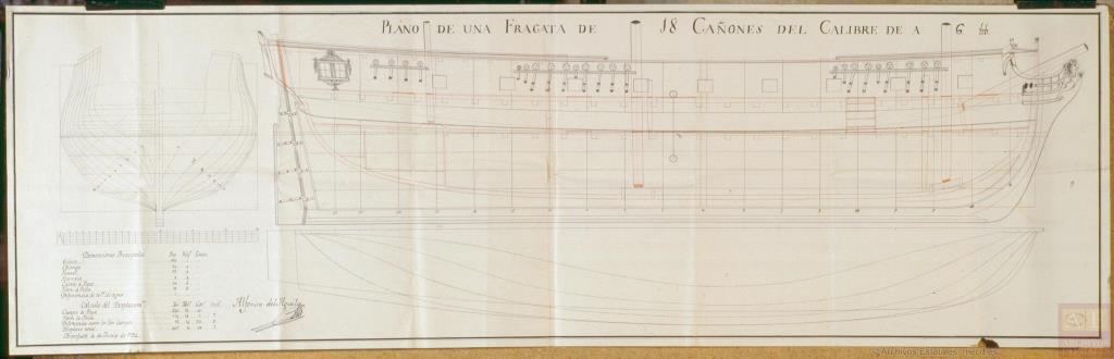

En el año 2002 el Museo Casa del Hombre de La Coruña tenia el proyecto de hacer una exposición sobre las vacunas y la expedición Balmis, se pusieron en contacto conmigo para ver si les podía hacer una maqueta de la corbeta Maria Pita que fue el barco de la expedición, les pedí que ellos consiguieran el plano pues entre museos siempre es mas fácil, lo único que consiguieron fue la misma litografía que tu muestras, en vista de que no aparecía mas documentación busque entre mis libros y encontré en las Memorias del Almirante Paris un barco con la misma apariencia y tonelaje, el Astrolabe, se lo mostré al Museo y les pareció bien, hice la maqueta, fue en calidad de deposito. En el año 2003 estuvo intinerante en tres ciudades de España y al final me la devolvieron, ahora se encuentra en el Museo Militar de La Coruña.
Pongo una foto de la Astrolabe y pondré un hilo sobre la Maria Pita.

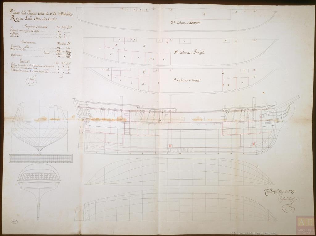

En el exaustivo trabajo de Enrique García-Torralba "Las fragatas de vela de la armada española 1650-1853" he encontrado la referencia a la "Fragata Correo de S.M. nombrada 'Reyna Luisa', de 237 toneladas.
Se trata de un plano confeccionado en 1792 por Rafael Clavijo, ingeniero de la Armada del Ferrol, de una pequeña fragata de 100 pies de eslora, con 5 portas y 6 portillas por banda, utilizada para el trasporte del correo entre la península y la América española. Está disponible a través del Portal del Archivos Españoles (PARES): Archivo General de Indias, MP-Ingenios 254
Creo que esta pequeña fragata debió ser muy similar a la corbeta mercante "María Pita" que me ocupa, no solo por el porte, sino por la fecha de construcción y por tener el mismo origen constructivo de La Coruña.
- Mensajes: 6060
Re: Corbeta mercante "María Pita" (expedición Balmis, 1803)
Es una fragata-correo muy bonita ( se parece a la Descubierta) pero la corbeta de Balmis era mercante y esta es un correo,deber ser un barco rápido y buen ceñidor, la forma del casco sería diferente, el mercante debe tener más capacidad.
El plano parece bueno pero Anaga lo ha intentado pasar a autocad y está demasiado deformado.

Efectivamente, se trata de un correo, se supone que diseñado para ser rápido y veloz.
Pero se me plantea una duda: si la caja de cuadernas que salen en este plano se corresponden con las de una fragata/corbeta "estilizada", ¿tan diferentes tendrían que ser las cuardernas de una fragata/corbeta mercante que tuviera el mismo desplazamiento? ¿Supondría necesariamente una eslora aún menor?.
Otra cosa: en las especificaciones del plano de esta fragata correo que facilita el PARES, viene los siguientes datos del AGI. ¿Alguién sabe qué significa exactamente lo de "escala reducida CA 1:53"?
- detalle de las especificaciones del documento ES 41091 AGI/24.17//MP-INGENIOS,254 (plano del Reyna Luisa)
