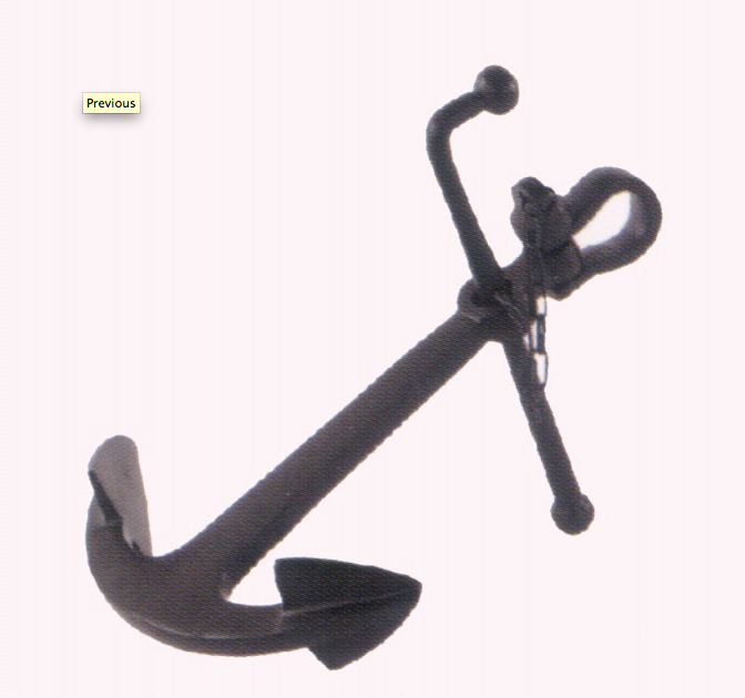

Si sabes el tipo concreto de ancla y el peso puedes calcular el tamaño por semejanza porque en un mismo tipo las formas son semejantes.
Por ejemplo sabes que un ancla tipo almirantazgo con cepo de hierro mide de alto total 2 m. y pesa 1000kg y quieres saber el peso de otra ancla del mismo tipo que mide 1 m.
La relación de longitudes es 2 , la de volumenes será 2 elevado al cubo: 2x2x2= 8 . El ancla de 1 m. pesará ( puesto que la densidad es igual) 8 veces menos es decir: 1000/8= 125 Kg
Si Slocum llevaba como ancla más pesada una tipo almirantazgo como la anterior, de un peso de 45 kg, mediría:
45/1000 = 0.045 , raíz cúbica de 0.045 es 0.035 que multiplicado por 2m. da 0,70 m. de longitud.
Pero ojo el dato de 2m. y 1000kg me lo he inventado.

El ejemplo que he puesto era para explicar el cálculo por semejanza .
Según Bodriot las anclas tipo almirantazgo con cepo de madera tendrían :
Peso 49 kg longitud de la verga 1.89 m.
98 2.11
147 2.27
196 2.43
391 3.00
978 3.71
La de 391 pesa 8 veces lo que pesa la de 49 , por tanto debería medir 1.89 x 2 = 3.8m.
Y sin embargo mide 3.00, por tanto no vale la cuenta, lo siento.
Si sabes el tipo de ancla, si es de patente, cuyas características quieres completar o averiguar, se podría buscar.
Las anclas con cepo de hierro creo que pesarían como las de cepo de madera aproximadamente.

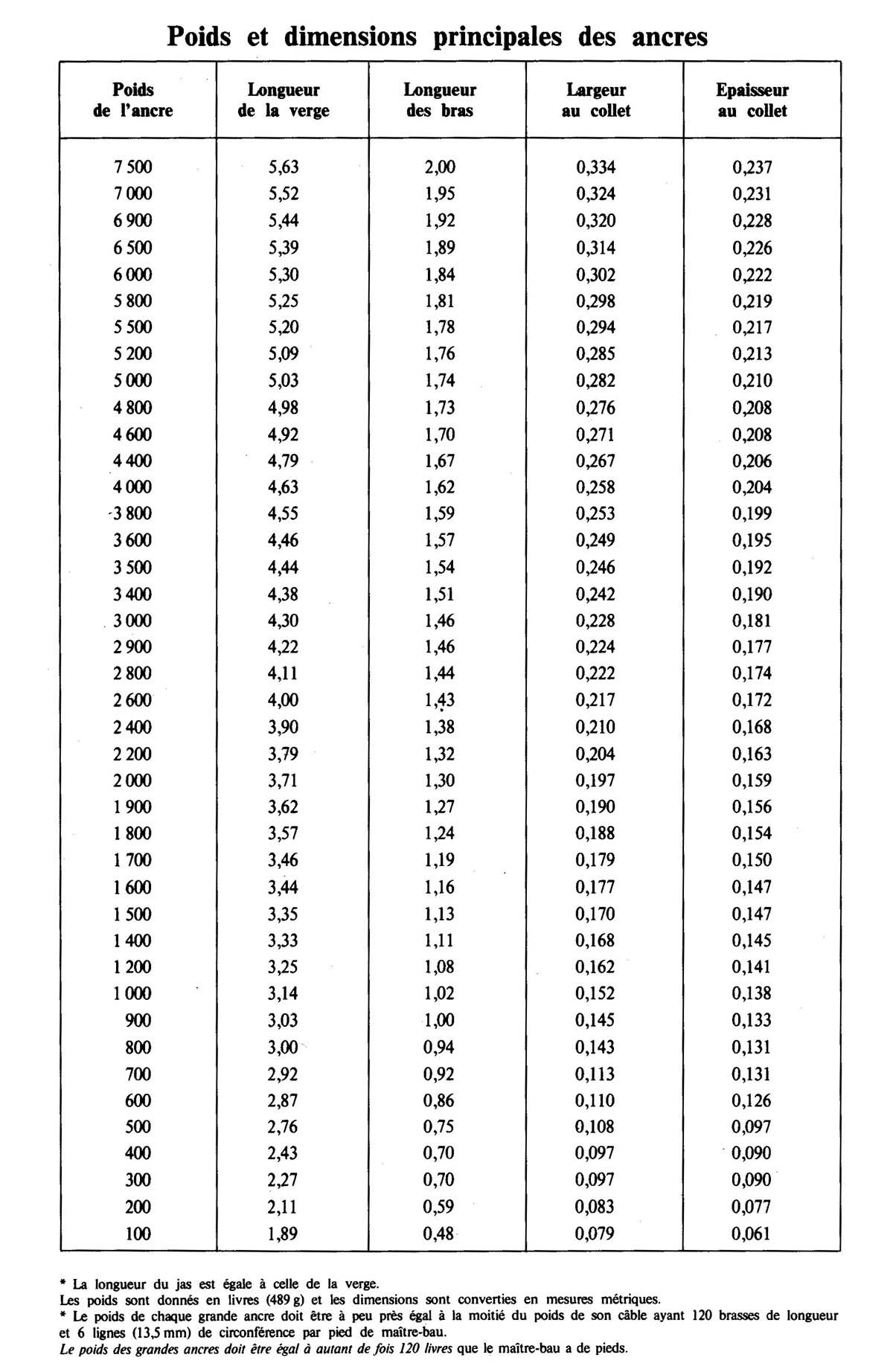

Pongo la tabla que da Jean Boudriot en el V 74. Por si no se lee , en la parte de abajo pone+ó-
La longitud del cepo es igual a la de la verga.
Los pesos en libras francesas de 489 gr. y las medidas en metros.
El peso del ancla mayor debe se aproximadamente igual a la mitad del peso de su cable de 120 brazas de longitud ( una braza 1.95 m.) y 6 lineas ( 13.5 mm.) de circunferencia por cada pie de la manga máxima.
El peso delas anclas grandes debe ser igual a tantas veces 120 libras como pies tiene la manga máxima.

He estado haciendo cuentas para el pesquero, teniendo en cuenta que para un barco de 30 m de eslora recomiendan 70-80 kg (yo usaré 80 kg), con la tabla de Boudriot ± 2,11m y con la del Burney's ±1,95, así que redondeando me sale un ancla de ±2 m, los demás datos los sacaré de las tablas.
Por otro lado si uso la tabla de Boudriot cogiendo el dato de la manga (el pesquero tiene 6 m) me sale un ancla de 3,80 m, lo cual me parece excesivo.
He hecho la misma cuenta con el Guipuzcoano y me sale un ancla de unos 11 metros
Creo que usando la tabla de Boudriot en relación a la manga algo estoy haciendo mal...
