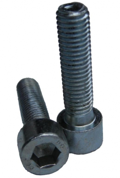

Es algo que yo siempre he hecho aunque la segueta este nueva. Es mucho mas fiable y seguro.
Tienes que cambiar tanto el tornillo de palomilla como la tuerca. Suelen venir con las tuercas muy finas con lo que solamente se roscan con dos o tres hilos de rosca y por eso dan problemas. Tienes que hacer tuercas nuevas de una pletina de cinco o seis milímetros, así tendras muchos mas hilos de rosca en contacto con el tornillo y no se te estropeará. El tornillo más aconsejable es el de métrica cinco con cabeza allen

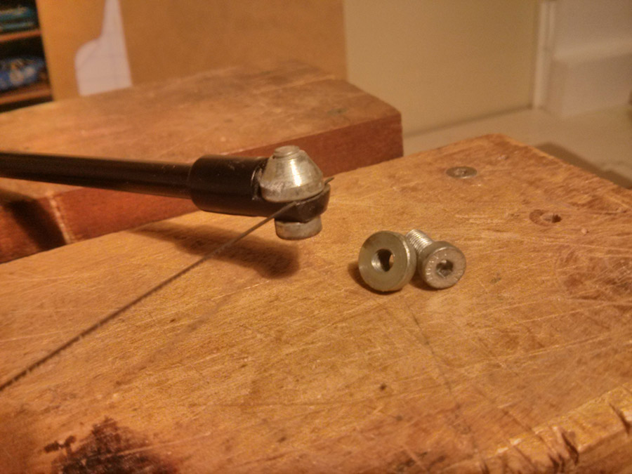

hola, pues mira que tengo tornillos en casa... y el que dá de medida me parece que la cabeza que tiene es demasiado pequeña y casi no agarra el pelo de sierra, apenas tiene 1 mm de agarre, pongo una foto del modelo de tornillo que tengo a ver si es más o menos lo que tienes tú... porque anda que no hay clases de tornillos...

...lo he vuelto a colocar esta vez con el pelo sujeto por la tuerca (antes lo sujetaba con el tornillo), pero me pasa lo mismo, me parece que es poco sitio para sujetar el pelo, tu haces una tuerca nueva supongo que ahí está la solución, hacer la tuerca más grande para que tenga suficiente superficie de agarre... como yo lo tengo ahora, sujetar... sujeta pero me parece que está un poco como en vilo y en cualquier momento va a saltar el pelo...

Me explico... no tengo suficiente fuerza en las manos para apretar las palomillas y siempre tengo que usar unos alicates para apretarlas, aparte con esta tuerca me evito los golpes que me doy en los dedos con la palomilla, eso también hay que tener en cuenta.
Creo que he encontrado una tuerca que va bastante decente, esta avellanada y ahora tiene bastante margen de sujección, si encuentro otra un poco más grande sería la ideal, así se podría hacer un rebaje y dejar un lado plano para que haga de tope.
Ahora sólo tengo que hacerle un mango un poco más grande a una llave allen, ya que manejar la llave me resulta incómodo, ya pondré una foto del mango, de momento aquí teneís una de la tuerca, por cierto está sacada de la parrilla de una bicicleta.

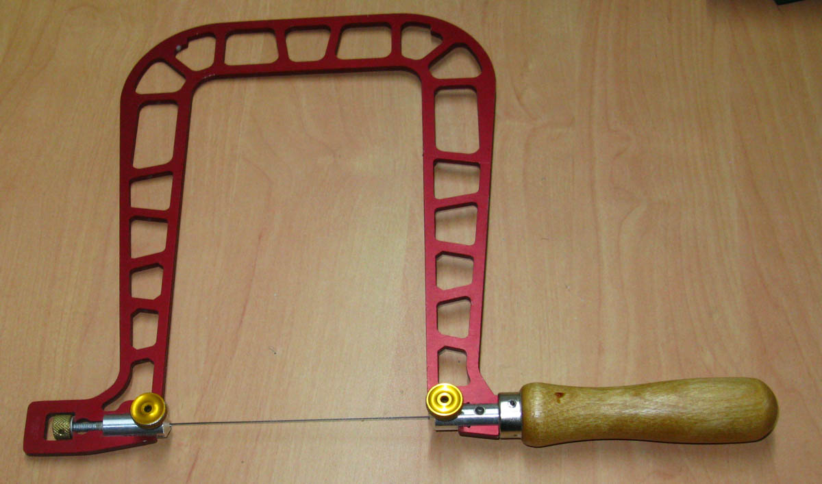

Mensajes: 5984
Re: cambiar palomillas sierra marqueteria manual
Me da un poco de vergüenza porque el precio del artilugio es totalmente pornográfico, pero estoy encantado con esta sierra, por la suavidad de corte, la facilidad en el cambio y tensado del pelo que no da ninguna pereza cambiar de hilo o soltarlo para pasarlo por un agujero. A lo mejor comprado en USA es mucho más barato

pues oye aunque sea sólo por curiosidad... ref. y precio
la verdad es que no he visto más modelos que los de palomillas y la de ballesta (que esta si que es un lujo
https://www.flickr.com/photos/cmgarte/s ... 899120259/
