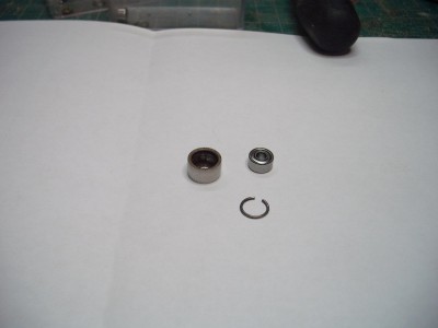

Tengo un problema con mi lijadora de banda proxxon bsl 200/e, el caso es que el rodamiento que va en la punta se ha clavado, lo he desmontado y veo que le faltan algunas bolas al cojinete, la pregunta es si alguien sabe donde conseguir un rodamiento para esta maquina, ya que he mirado por interned en varias paginas incluso en la de proxxon y no encuentro nada. Gracias

Broncote: las medidas de los rodamientos son universales. Proxon no fabrica rodamientos. En cualquier tienda de repuestos lo puedes conseguir. Diametro del eje, diametro exterior y ancho. En este tipo de maquinas (portatiles) suelen coincidir muchos fabricantes (Metabo, Bosch, Makita etc)
En un servicio tecnico de cualquiera de estas marcas es facil que lo puedas encontrar.

Los rodamientos tienen un numero grabado en el lateral, por el puedes pedirlo.
Además si pone Z o 2Z es que está cerrado por una cara o por las dos y si lleva otro número, es para las revoluciones que está calculado.
Además como bien te dicen, con las medidas interior, exterior y ancho se puede mirar en internet en las tablas de SKF a que numero corresponde.

Bueno, al final, estoy esperando a ver que dice proxxon, ya que este rodamiento, al parecer es un tanto especial no lleva numeracion por ningun lado, todo y asi lo seguire buscando en tiendas especializadas en rodamientos. Gracias por vuestras respuestas

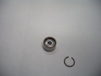

bueno, pues solucionado lo del rodamiento, he conseguido el dichoso artilugio, sus siglas son 693-ZZ y sus dimensiones 3x8x4, el precio es de 9,57 Euros unidad, lo pongo por si alguien lo necesita, el montaje es muy sencillo lleva una grapa de presión y nada mas, pongo unas fotos
