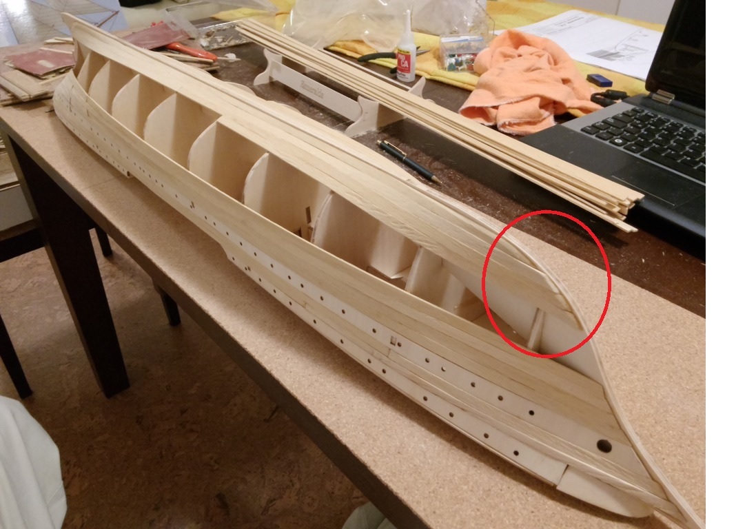

Mensajes: 2635
Re: B.E. Esmeralda de Armada de Chile (Billing Boats)
Si eres consciente de lo que has leído en el PDF, este modelo, debido a su tamaño (y dificultad para encontrarlo) merecía ese esfuerzo, pero bueno, con la pintura todo se arrregla.
En la zona del codaste, tienes un error ( a mi parecer) ya que las líneas del casco (tracas) no "fluyen" hasta terminar con el grosor de dicho codaste (el del contrachapado de la falsa quilla).
Yo en un barco de este tipo, no lo he visto nunca, sea el casco de acero o de madera.
Al no haber hecho el alefriz, tienes este problema y la única solucion, es meter masilla e ir suavizando el encuentro.
Has enmasillado sin hacerlo previamente, por lo que si quieres que no se te desprenda el nuevo enmasillado, has de lijar a conciencia.
Mensajes: 2635
A esto me refiero (te falta madera)
Última edición por Llaut Mallorquin el Mar Mar 08, 2016 9:03 am, editado 1 vez en total.
Mensajes: 2635
Aquí pasa lo mismo pero al revés (te sobra madera)

Esa precisamente era mi gran duda, como cerrar esa parte. Las instrucciones del Kit es ese sentido dejan bastante que desear, ademas que nunca encontre alguna fotografia de la popa de este buque en dique seco, asi que tube que mirar el trabajo realizado en modelos con la popa parecida y atreverse.
En la proa estoy logrando arreglar el asunto con la masilla y lija. En la popa con capas sucesivas, intento suavizar las lineas, lo mas que se pueda.

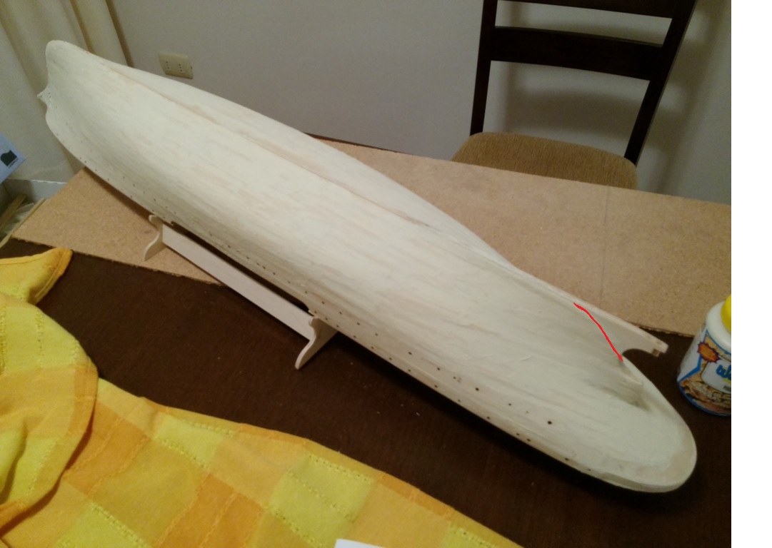

Update de mi astillero:
- Enmasillado y Lijado, reenmasillado y lijado, ... (fueron como 6 veces) hasta que el acabado del casco se aproximo a lo que yo tenia en mente. Creo haber solucionado el problema del alefriz, ustedes podran darme su opinion.
- Se colocaron los listones que forman unas lineas a lo largo del casco.
- El kit no trae las aletas de estabilizacion, pero segun las fotos de arriba, el buque si las tiene, asi que usando unas de las tracas sobrantes, se le agregaran.
Las fotos:
Proximos pasos: Colocar las aletas estabilizadoras, pintado base de blanco del casco, pintado de verde obra viva, colocacion del timon.
