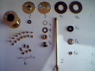

Hola, como prometi aca pongo unas fotos de como va la construccion de esta maquina de vapor.
Hasta ahora recien tengo terminado el cilindro que aca les muestro, ya lo probe y funciona perfectamente, lo que note es que con poca presion el piston tiene la capacidad de ejercer una buena fuerza la que supongo movera perfectamente la biela, el cigueñal y posteriormente el volante, ya que me mueve la mano con facilidad.
PARTES QUE LO COMPONEN:
1 CILINDRO COMPLETO (falta numero)
2 TAPA DE CILINDRO FONTAL
2B O'RING EMPAQUETADURA DE LA BIELA
3 TAPA DE CILNDRO POSTERIOR
3A JUNTA EXTERIOR DE FIBRA
3B JUNTA INTERIOR DE CARTON
3C TUERCA
3D TORNILLO
4 Y 4A JUNTAS DE CARTON DE LAS TAPAS
5 BIELA
5A O'RING, PISTON
5B RETEN (ARANDELA) DE PISTON O'RING
5C TUERCA PISTON
6 CONJUNTO DE TORNILLOS DE LAS TAPAS.
BUENO, DESPUES LES COMENTO DE QUE ESTAN ECHOS SI LES INTERESA.

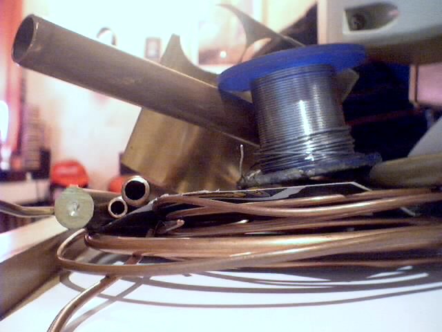

HOLA, VICTOR, HOLA JOAQUIN...
GRACIAS POR CONTESTAR, EN VERDAD ME ALEGRA MUCHO QUE SE INTERESEN EN EL TEMA, PROMETO PARA UNA PROXIMA VEZ PONER LAS FOTOS UN POCO MAS GRANDES.
PARA VOS VICTOR TE COMENTO QUE ESAS SON LAS HERRAMIENTAS QUE UTILICE, LAS MISMAS QUE DESCRIBIS EN TU RESPUESTA.
EL SOPLETE QUE USE ES UNO COMUN DE PLOMERO O FONTANERO COMO LE DICEN EN ESPAÑA, UN SOPLETE COMUN DE GAS BUTANO, COMENTO QUE CON UN POCO DE PASIENCIA TAMBIEN SE PUEDE SOLDAR CON UN SOLDADOR ELECTRICO DEL TIPO USADO POR LOS ELECTRICISTAS (EL DE ESTAÑO).
ESTE FIN DE SEMANA LES VOY A PONER UNAS FOTOS DE LOS ELEMENTOS EN BRUTO QUE USE PARA CONFECCIONAR LAS PARTES.
POR EL MONETO LES VOY ADELANTANDO ALGO...
EL CILINDRO EN SI ESTA ECHO CON UN TROZO DE TUBERIA O CAÑO DE UTILIZADO EN REFRIGERACION, ACA LE LLAMAMOS DE LATON Y ES DE UN POCO MEJOR CALIDAD QUE EL DE PLOMERIA O FONTANERIA. (TIENE MEJOR PARED INTERNA).
LAS TAPAS DE CILINDRO ESTA ECHAS CON ARANDELAS DE BRONCE DE LA MEDIDA ADECUADA AL TUBO, ESTAS ESTAN SOLDADAS AL CILINDRO CON ESTAÑO, DESDE LUEGO SE DEBE SOLDAR CON CUIDADO PARA QUE EL ESTAÑO NO SE ESCURRA Y MANCHE EL CILINDRO O LA TAPA. SI POR AGUN MOTIVO ESTO OCURRIERA SE SOLUCIONA LIJANDO Y LUEGO PULINDO PROLIJAMENTE CON LIJA AL AGUA Y LUEGO CON PASTA DE PULIR.
EL PORTA RETEN ESTA ECHO CON UN TROZO DE CAÑO DE BRONCE EL CUAL CORTE EMPLEANDO UNA CORTACAÑOS DE PLOMERO O FONTANERO (ACLARO ESTO PORQUE SOY ARGENTINO Y ACA LE DECIMOS PLOMERO), UNA VEZ CORTADO, LA HERRAMIENTA, DEJA UNA REBARVA QUE APROBECHE PARA QUE SOSTENGA EL RETEN EN SU LUGAR Y ACENTUE ESTA ULTIMA GOLPENADO SOBRE EL YUNQUE ESTA PIECITA LUEGO LA SOLDE A LA TAPA.
LAS JUNTAS SON DE CARTON COMUN Y CORRIENTE QUE SAQUE DE UN PORTADOCUMENTOS DE MI NOVIA JAJAJJAJA.
LOS TORNILLOS DE LAS TAPAS SON COMUNES DE BRONCE, PERO LES LIME LA CABEZA PARA QUE SE PARAEZCAN MAS A REMACHES QUE A SIMPLES TORNILLOS.
LA BIELA ES UN FIERRITO DE BRONCE DEL FLOTANTE DE UN DEPOCITO DE AGUA DEL BAÑO, AL CUAL LE SOLDE UNA ARANDELA QUE ESTA FIJA Y LA OTRA ES MOVIL, DE MODO QUE AL APRETAR LA TUERCA ESTA EXPANDE EL O'RING (ARANDELA DE GOMA O JUNTA) Y DE ESTA FORMA SE PUEDE AJUSTAR A LA PERFECCION A LA PARED INTERNA DEL CILINDRO DE MODO QUE NO EXISTAN FUGAS.
LAS TAPAS LAS CALE DE UNA CHAPITA DE BRONCE CON UNA SIERRA DE CALAR DE LAS FINAS (LAS DE JOYERIA).
LAS MARCAS QUE TIENE EL CILINDRO POR SU LADO EXTERIOR LAS HICE CON LA MISMA CORTACAÑOS, ES SOLO PARA DALE MAS VISTA.
COMO DIJE EN UN COMIENZO VOY A SEGUIR HACIENDO LA MAQUINA SIN EMPLEAR HERRAMIENTAS SOFISTICADAS, SOLO CON MAÑA Y MUCHA PASIENCIA.
LA PROXIMA PIEZA QUE VOY A REALIZAR ES LA VALVULA INTERCAMBIADORA, VEREMOS QUE PASA..
UN SALUDO Y HASTA LA PROXIMA AMIGOS

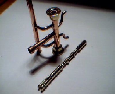

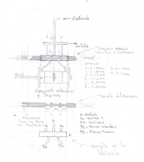

VALVULA CERROJO INTERCAMBIADORA
BUENO, UN SALUDO PARA TODOS, COMO PROMETI LES VOY A TENER AL TANTO DE COMO VA EL PROYECTO DE LA MAQUINA DE VAPOR.
ESTA PARTE ES BASTANTE COMPLICADA ESPECIALMENTE EN LA SOLDADURA, DADO QUE AL NO PARTIR DE UNA PIEZA FUNDIDA Y TORNEADA LA COSA SE PONE COMPLICADA.
DE TODOS MODOS YA TENGO UN 75% DE LA VALVULA ARMADA, LUEGO CUANDO LA TERMINE VOY A PONER UNA FOTO.
ACA ADJUNTO UN BOSQUEJO DE LA VALVULA QUE LA DISEÑE A PARTIR DE UN CAÑO DE COBRE DE REFRIGERACION Y UNA VARILLA SOLIDA DE BRONCE, APARENTEMENTE FUNCIONA BASTANTE BIEN SEGUN LO ESPERADO.
APROVECHO PARA MANDARLE UN SALUDO A VICTOR Y AGRADECER POR SUS ALAGOS, JAJA.
ESTARIA BUENO QUE DEJEN SU PUNTO DE VISTA U OPIÑON QUE ME PUEDE SER UTIL PARA EL TRABAJO.
UN ULTIMO COMENTARIO, LAMENTABLEMENTE NO PUEDO PONER LAS FOTOS MAS GRANDES PARA QUE SE APRECIEN MEJOR DADO QUE APARENTEMENTE EL FORO NO LO PERMINTE, PERO A QUIEN ESTE INTERESADO PUEDO MANDARLAS POR CORREO ELECTRONICO, NO TIENEN MAS QUE PEDIRMELO. ESTE FIN DE SEMANA NO TRABAJE EN ESTO POR ESO NO PUDE PONER LAS FOTOS PROMETIDAS.
UN CORDIAL SALUDO PARA TODOS, AXEL

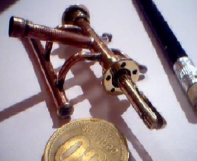

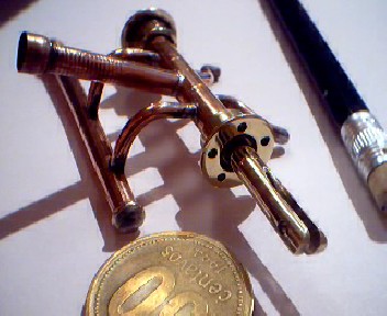

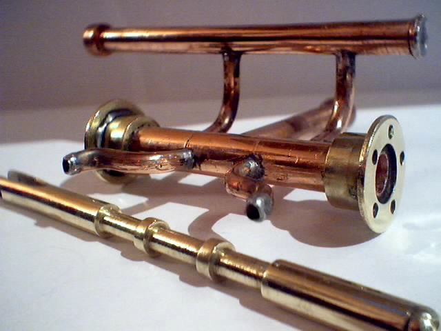

FOTOS DE LA VALVULA TERMINADA
BUENO, ACA DEJO ALGUNAS FOTOS DE LA VALVULA TERMINADA, EL PROXIMO PASO ES SOLDARLA AL CILINDRO Y ARMAR COMPLETAMENTE EL CONJUNTO DE VALVULA-CILINDRO.
A CONTINUACION EMPESARE HACER EL VOLANTE, PARA EL CUAL ESTOY PENSANDO EN HACERLO DE MADERA U OTRO MATERIAL Y DESPUES HACER UN MOLDE CON YESO PARA PODER FUNDIRLO EN PLOMO.
LAS CONCLUCIONES QUE SACO DE ESTA PARTE, ES QUE ES MUY DIFICIL EL ARMADO DE LA VALVULA MEDIANTE SOLDADURAS DE ESTAÑO DADO QUE AL SOLDAR UNA, LAS OTRAS SE VEN AFECTADAS O SE DESUELDAN, PARA EVITAR ESTO EMPLEE ALGODONES MOJADOS EN LAS PARTES QUE QUERIA PROTEGER. EN ESTA CONFIGURACION DE VALVULA LAS SOLDADURAS TIENEN QUE CUMPLIR 3 COSAS:
1-QUE QUEDEN PROLIJAS Y BIEN A LA VISTA.
2-QUE SIRVAN DE UNION ENTRE LAS PARTES A FIN DE QUE SEAN PARTE DE LA ESTRUCTURA.
3-QUE SEAN IMPERMEABLES, ES DECIR QUE NO EXISTAN FUGAS.
POR OTRA PARTE EL AJUSTE DEL CILINDOR AL BASTAGO O PISTON TAMBIEN ES BASTANTE DELICADA YA QUE DEBE SINCRONIZAR PERFECTAMENTE LAS ENTRADAS Y SALIDAS, ADEMAS DE ENCAJAR JUSTO PARA EVITAR FUGAS.
PARA EL BASTAGO O PISTON EMPLEE UNA AGUJERIADORA A MODO DE TORNO Y LE HICE LAS RANURAS MEDIANTE LIMAS Y LIJAS.
LA RANURA PARA EL ENCASTRE DE LA BIELA DE LA VALVULA LA HICE CON UNA HOJA DE SIERRA COMUN Y LUEGO LA ABRI UN POCO MAS Y LA LIME EN SU INTERIOR, PREVIAMENTE LE PRATIQUE EL AGUJERO PARA EL PERNO.
BUENO, COMO YA SABEN SI QUIEREN PREGUNTAR ALGO NO TIENEN MAS QUE HACERLO, UN SALUDO PARTA TODOS.
AXEL

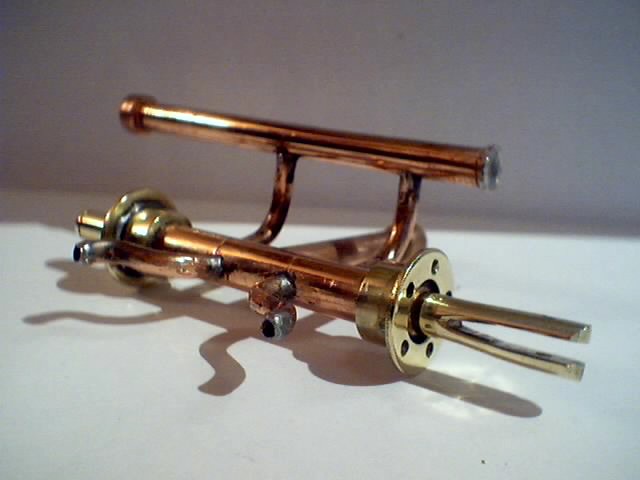

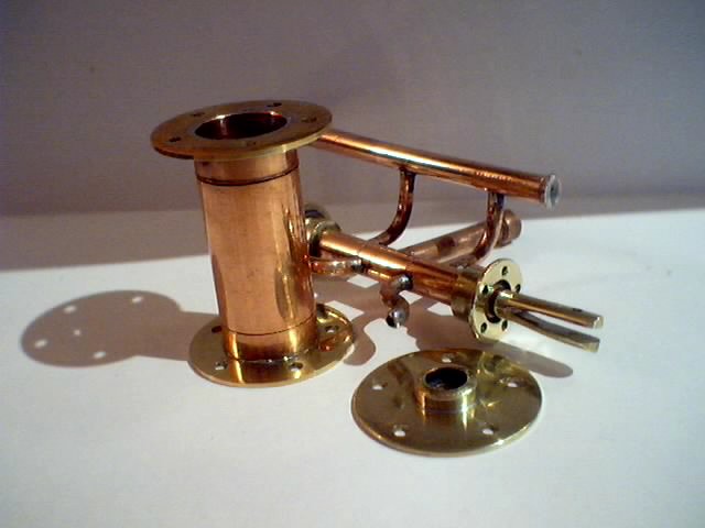

MAS FOTOS
ACA DEJO MAS FOTOS, PERDONEN LA DEFINICION PERO SOY MALO SACANDO.

A juzagar por las fotos, es resultado sigue siendo impresionante. Yo he hecho alguna cosita torneada con taladrador y limas y conseguir el vastago que has echo y además con unas cotas que respetar y dejarlo como se ve en la foto tiene su miga. Nunca crei que se pudiera hacer todo lo que has hecho sin un torno.
Estoy deseando ver esta joya terminada.
Animo
