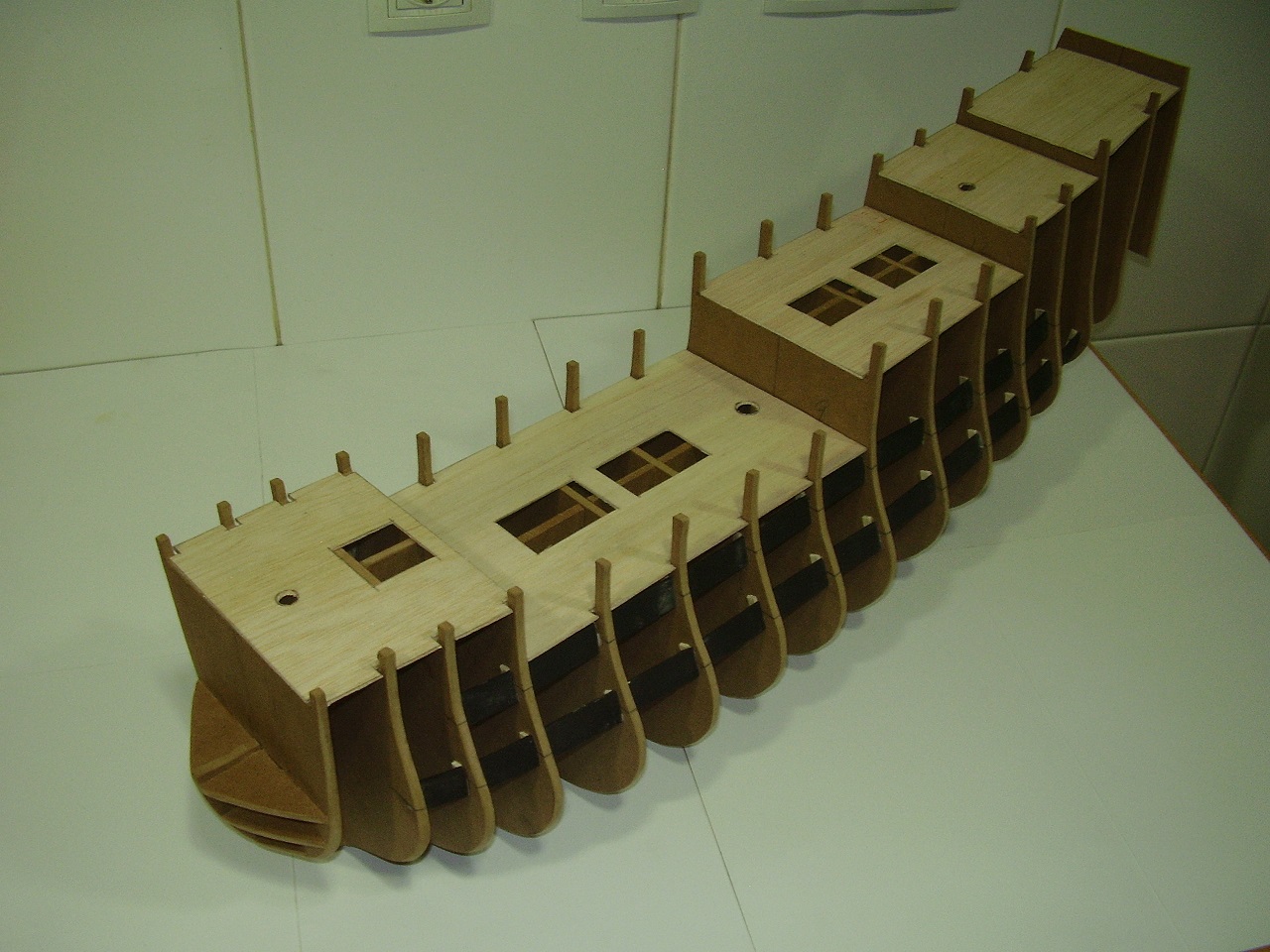

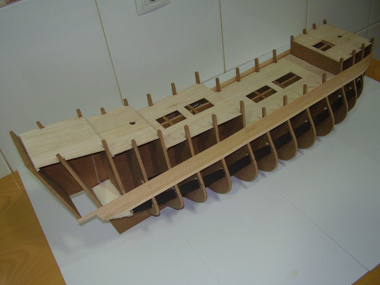

Estoy construyendo el galeón Sovereing of the Seas a partir de los planos de Amati. Vienen algo escuetos y sin ningún tutorial, por lo que he tenido que documentarme algo mas a partir de otros modelos de este foro y de otros sitios de internet. De los modelos que he visto he comprobado que no hay uno igual a otro, por lo que me he permitido alguna libertad la la hora de construirlo, sobre todo en algunos detalles decorativos. Este barco llama la atención por su profusa decoración que hace que una vez terminado, en mi opinión, resulte espectacular. Pero hay que armarse de mucha paciencia para construir y colocar tantas cosas y detalles. Es mi cuarto modelo, así que todavía tengo que aprender mucho, por lo que todas las sugerencias que me hagáis serán bien recibidas.
Ahí van unas cuantas fotos del paso a paso. Iré colgando mas a medida que avance el proyecto. Espero que os guste.
Saludos cordiales.
FINALIZADO: H.M.S. BOUNTY
http://www.modelismonaval.com/foro/view ... 58&t=13235" onclick="window.open(this.href);return false;

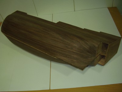

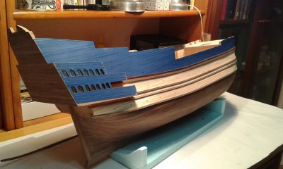

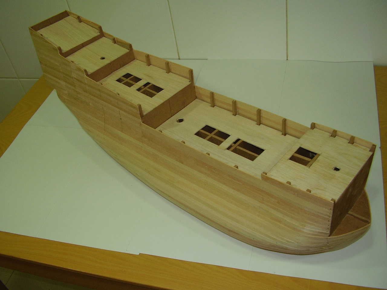

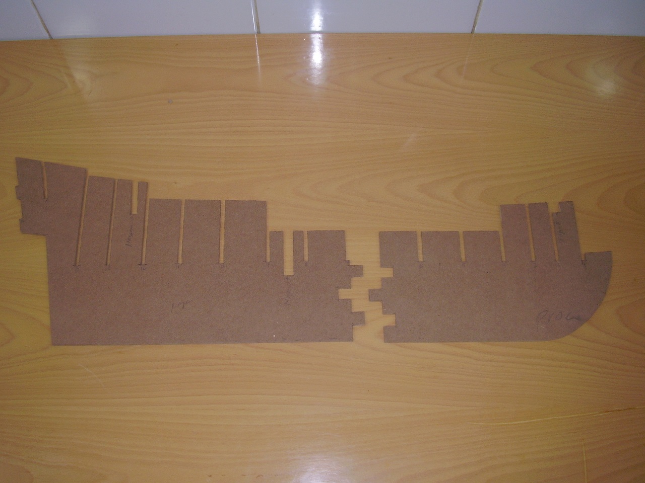

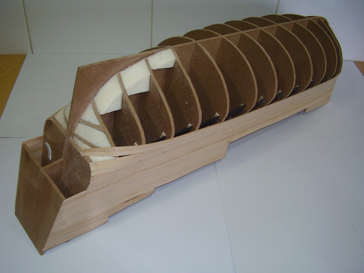

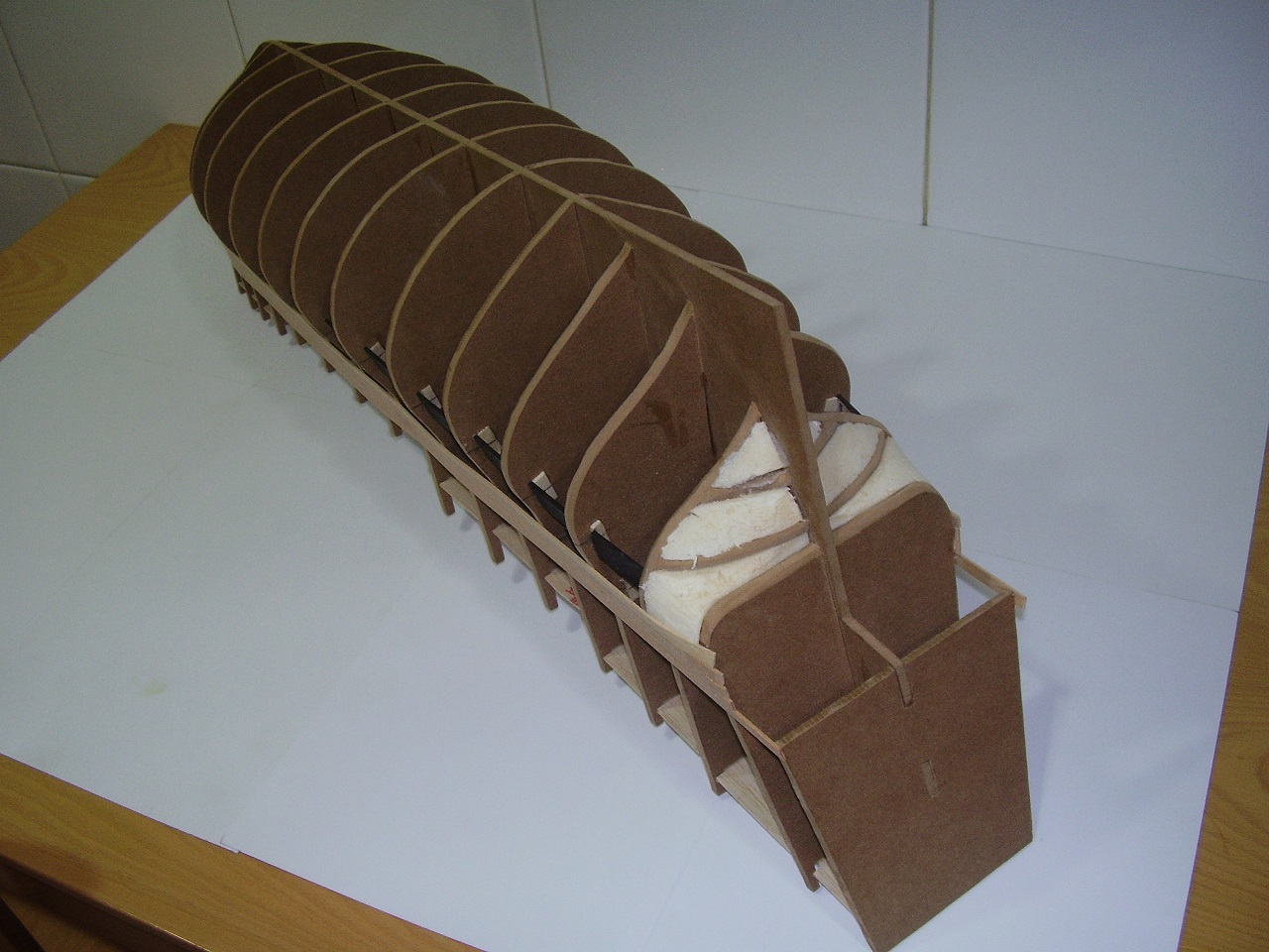

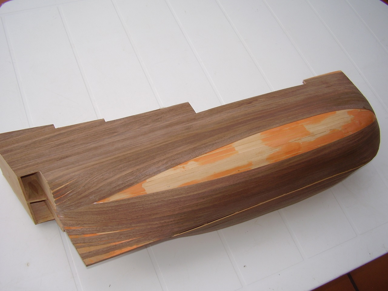

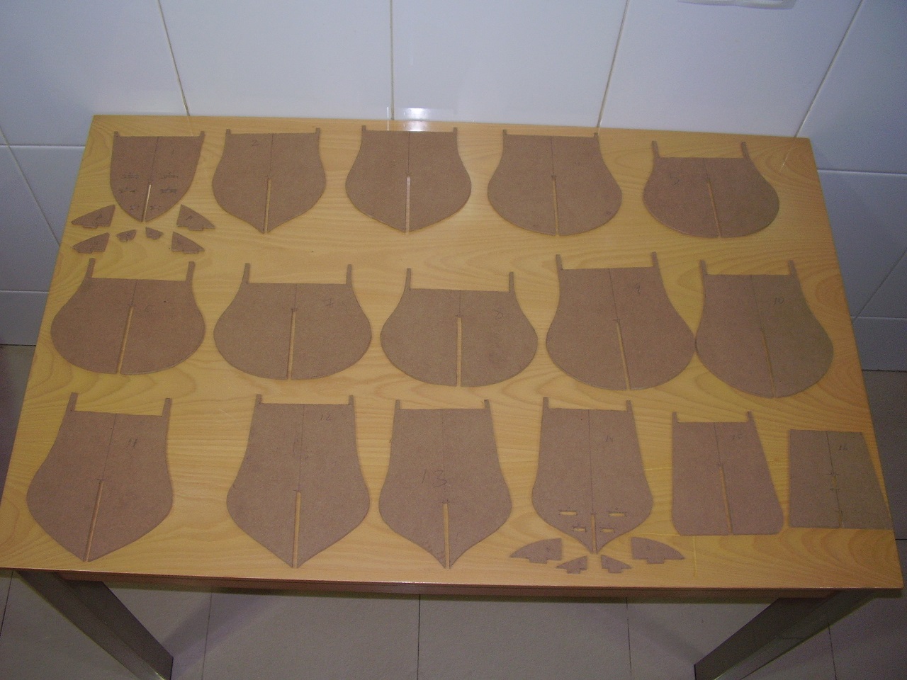

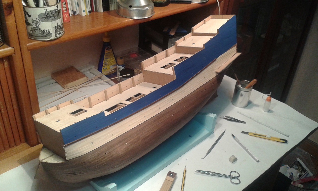

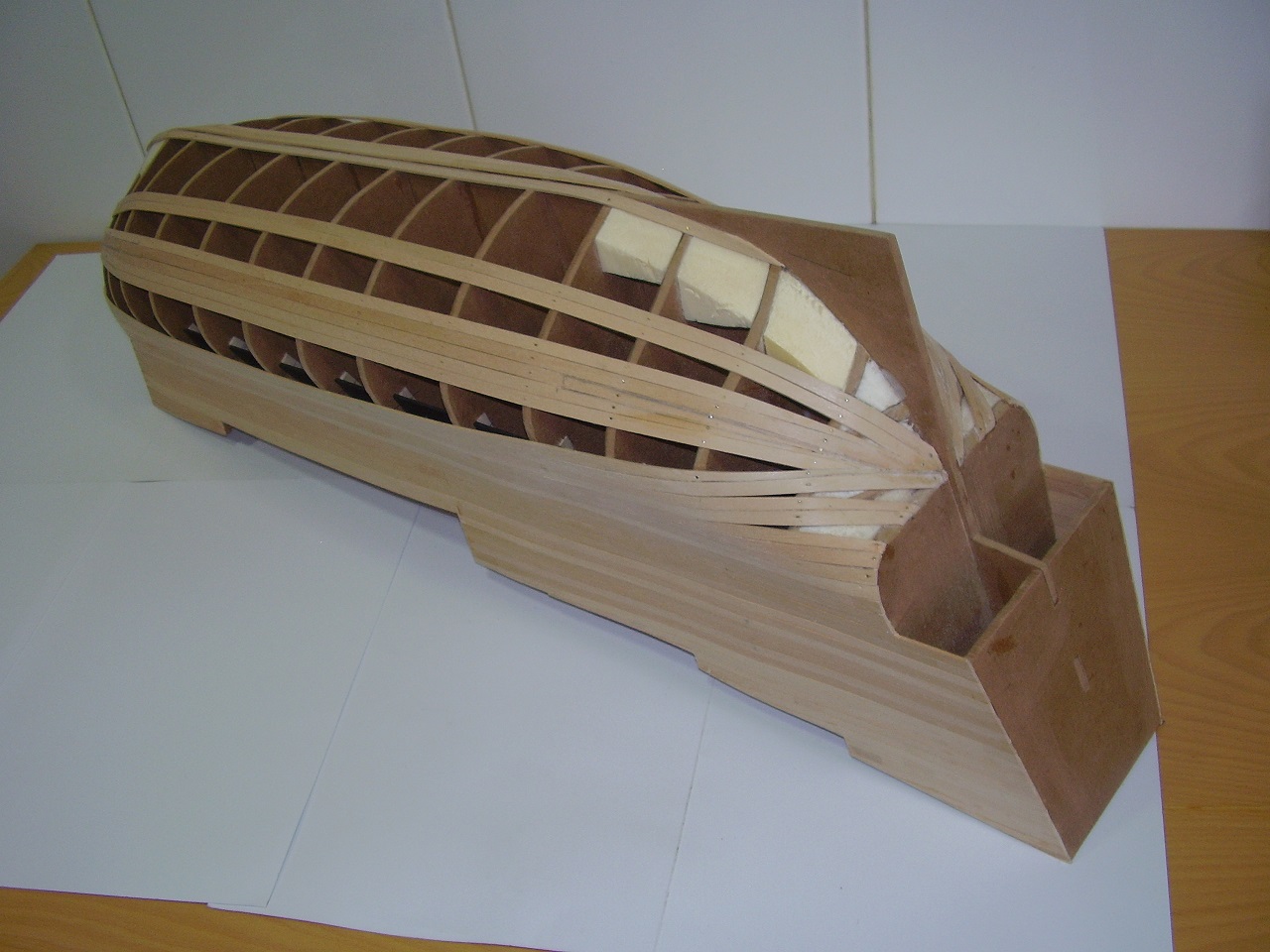

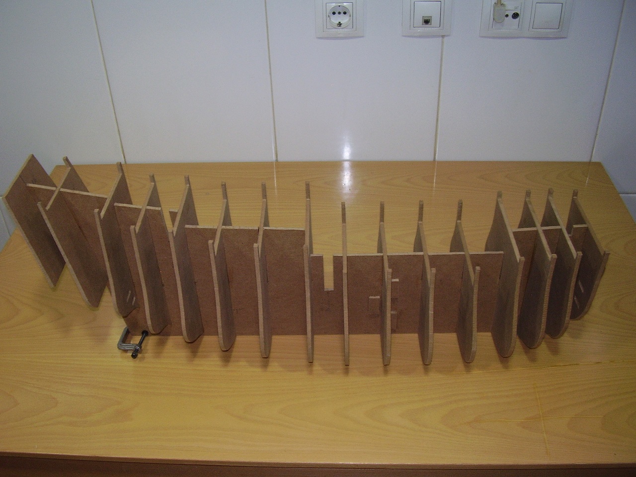

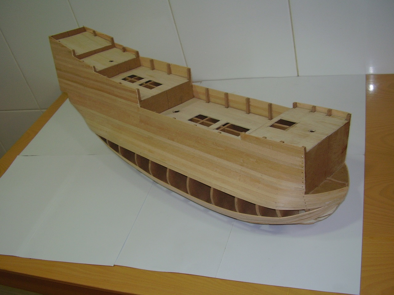

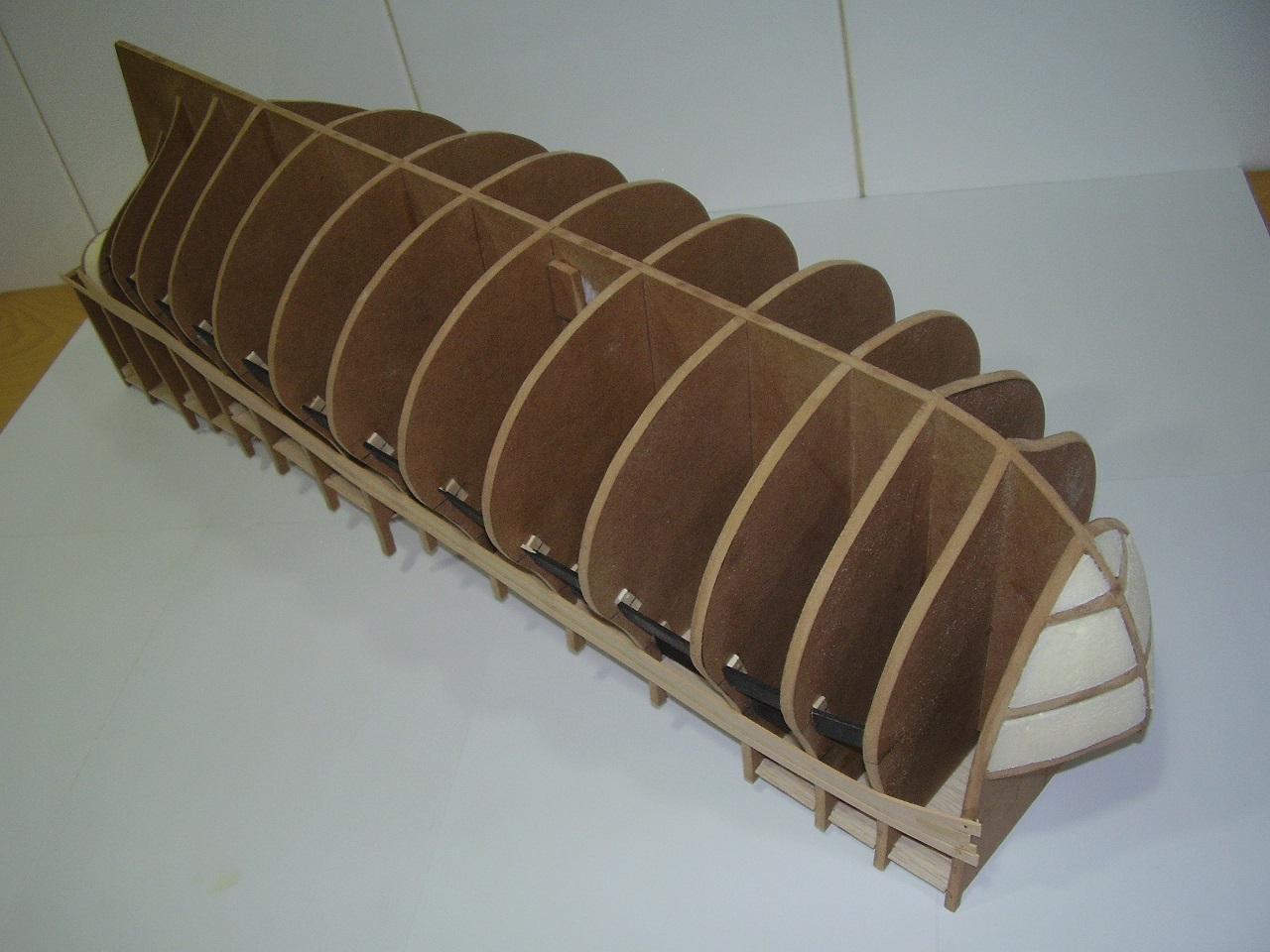

Las falsas cuadernas y quilla están hechas de DM de 5 mm

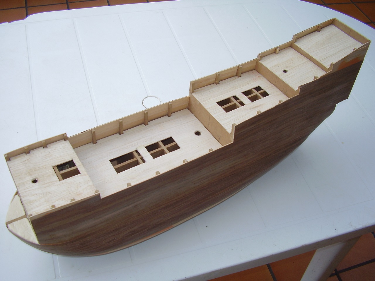

Las tracas son de tilo

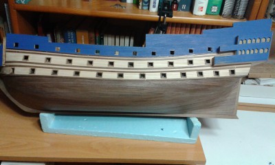

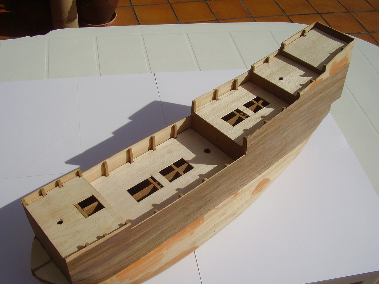

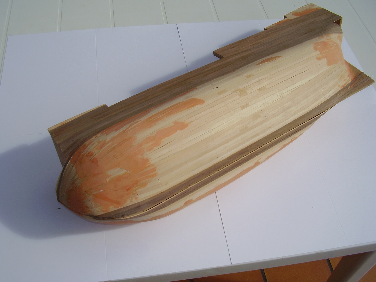

Corregí las imperfecciones del casco con pasta para madera y le pongo un forro de nogal.

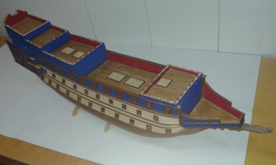

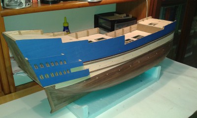

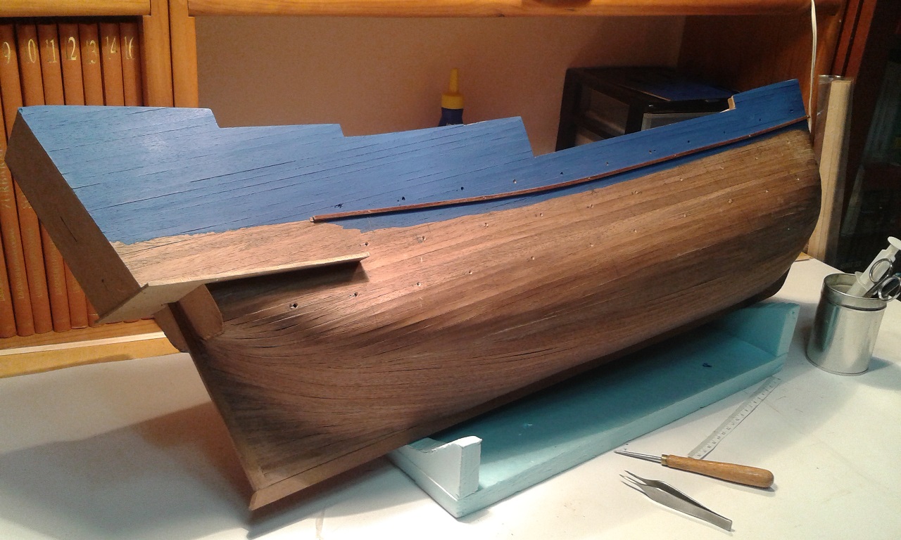

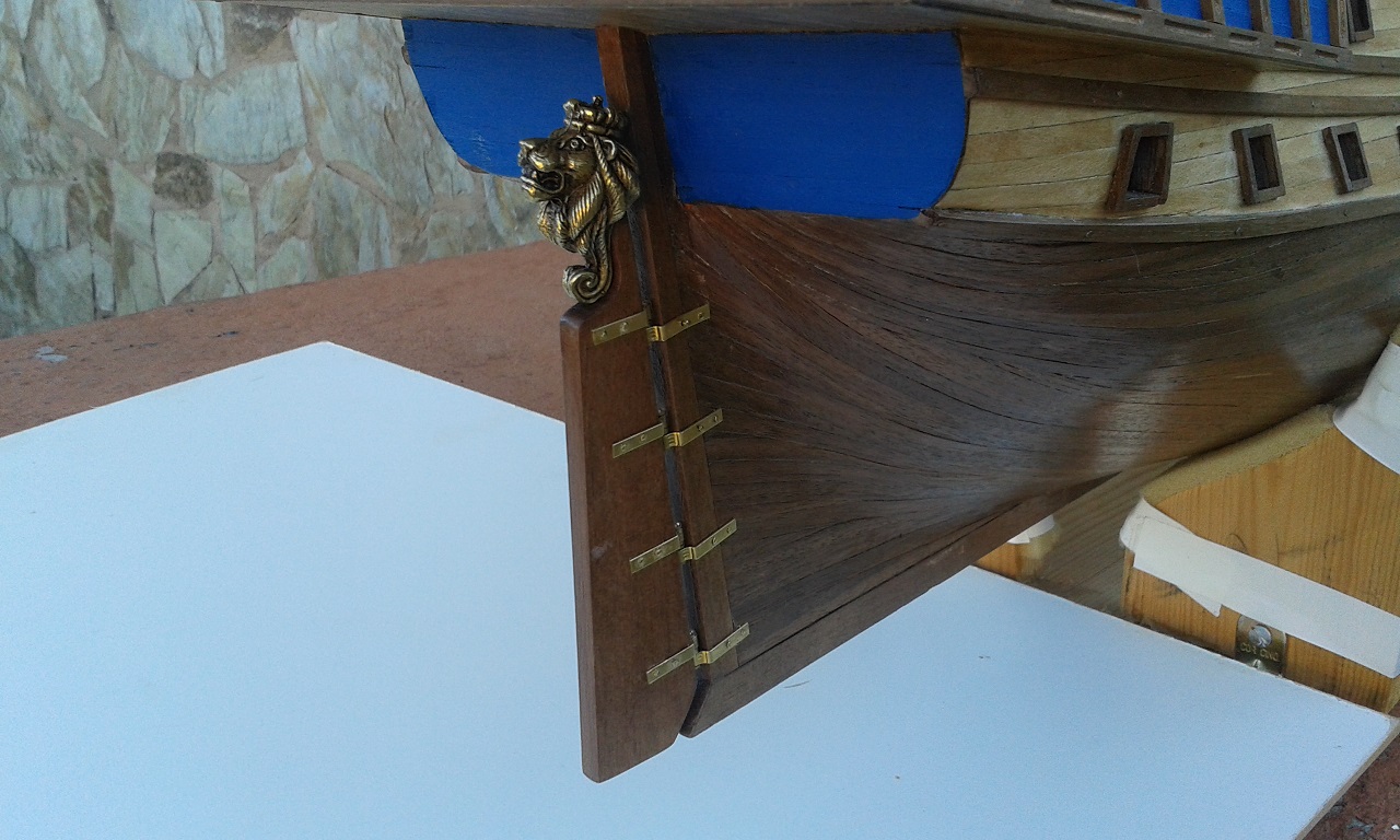

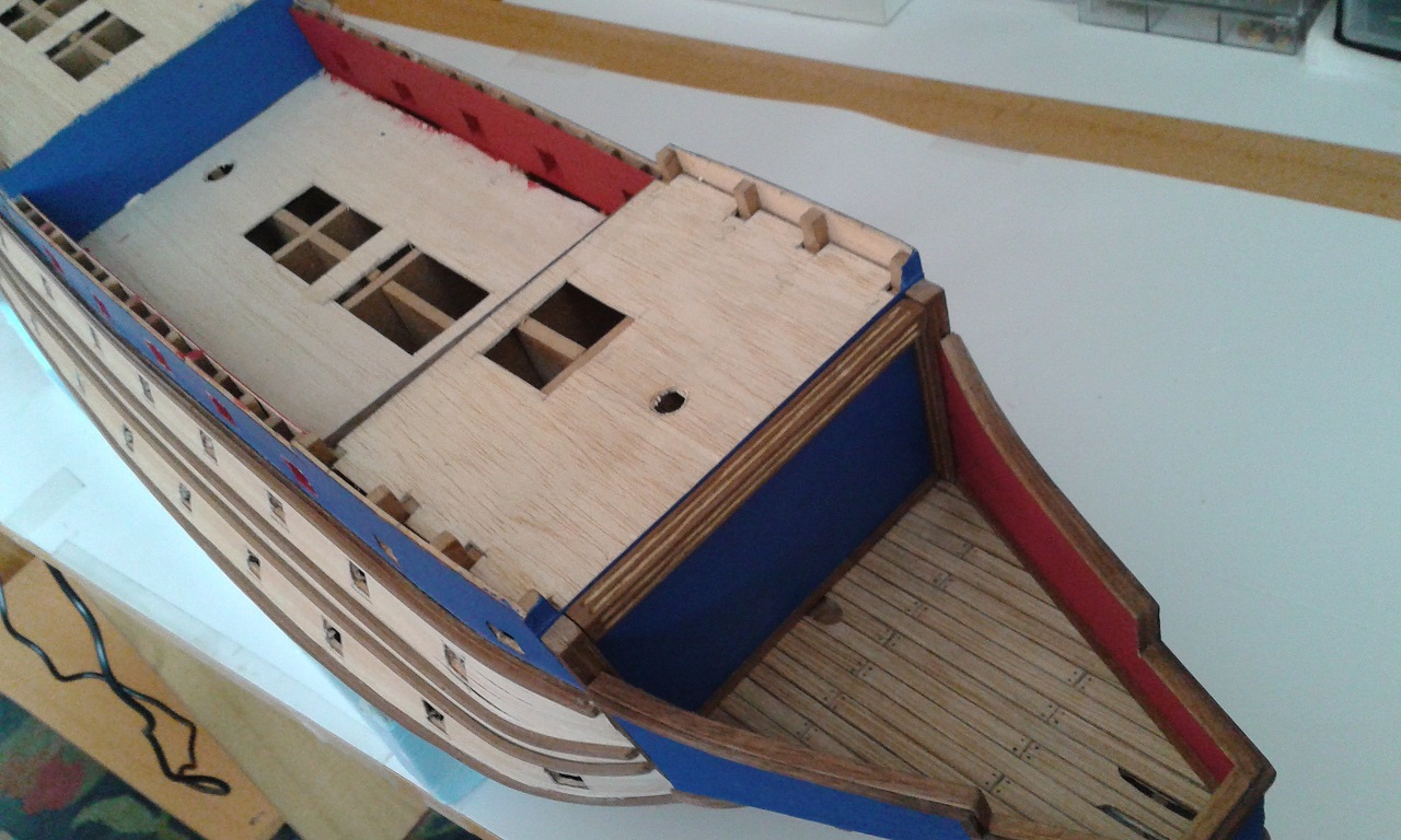

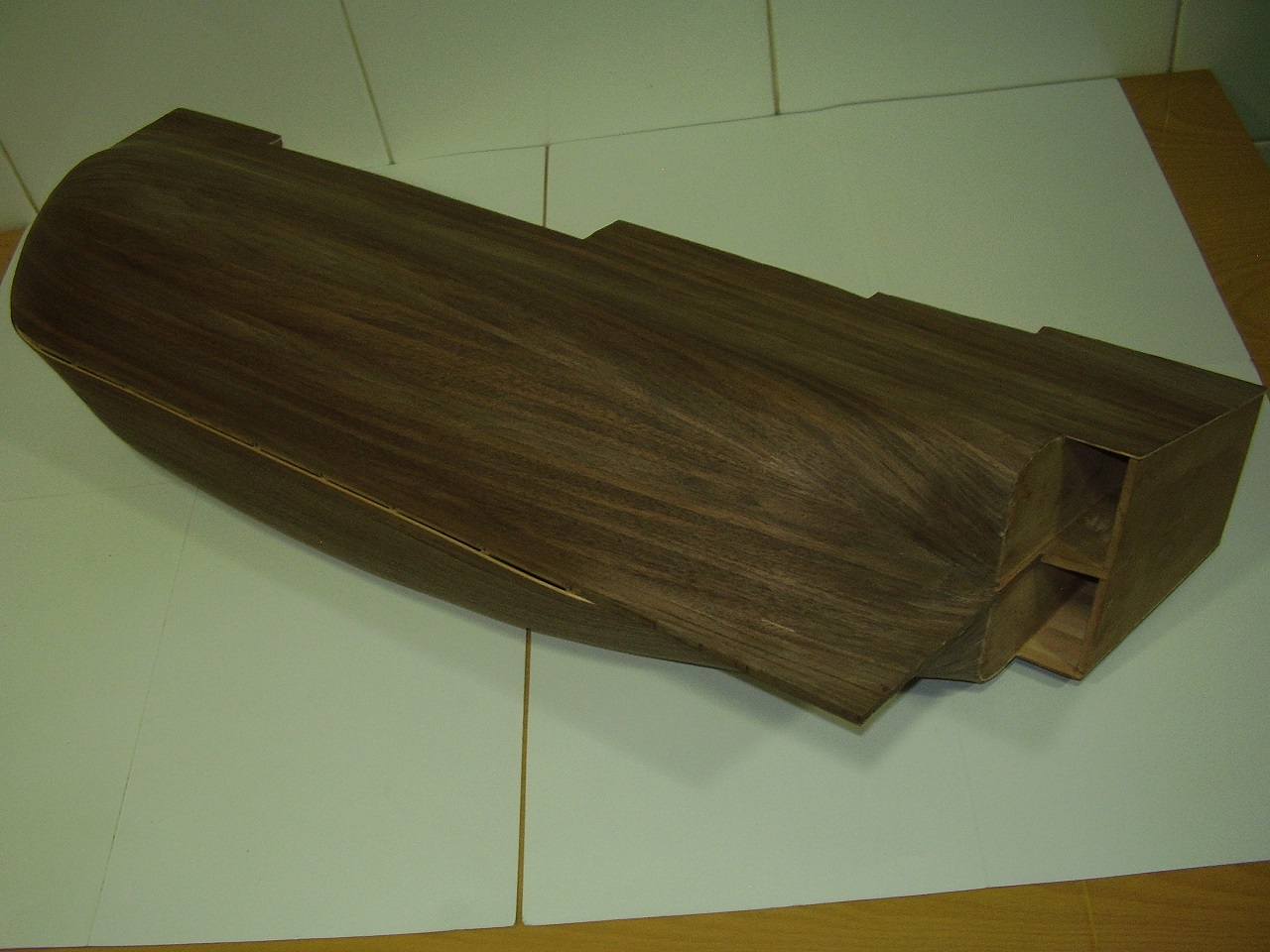

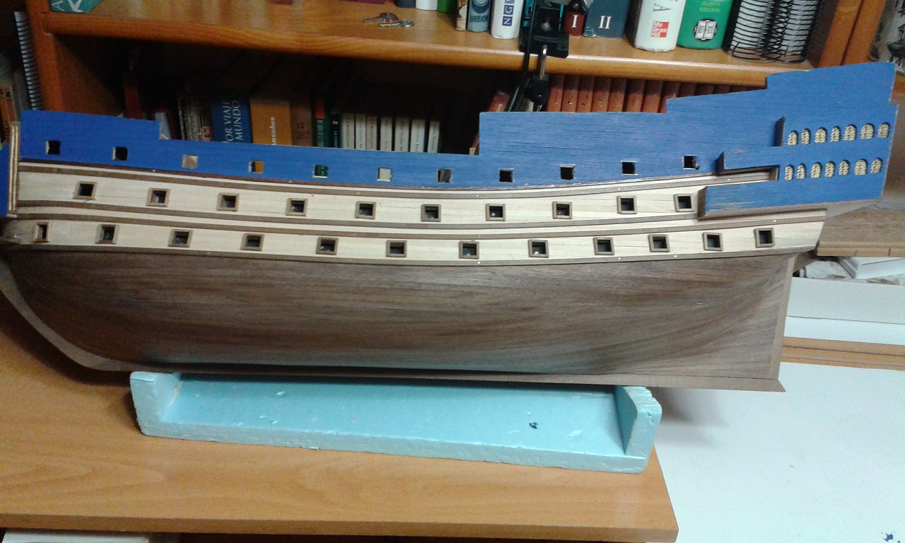

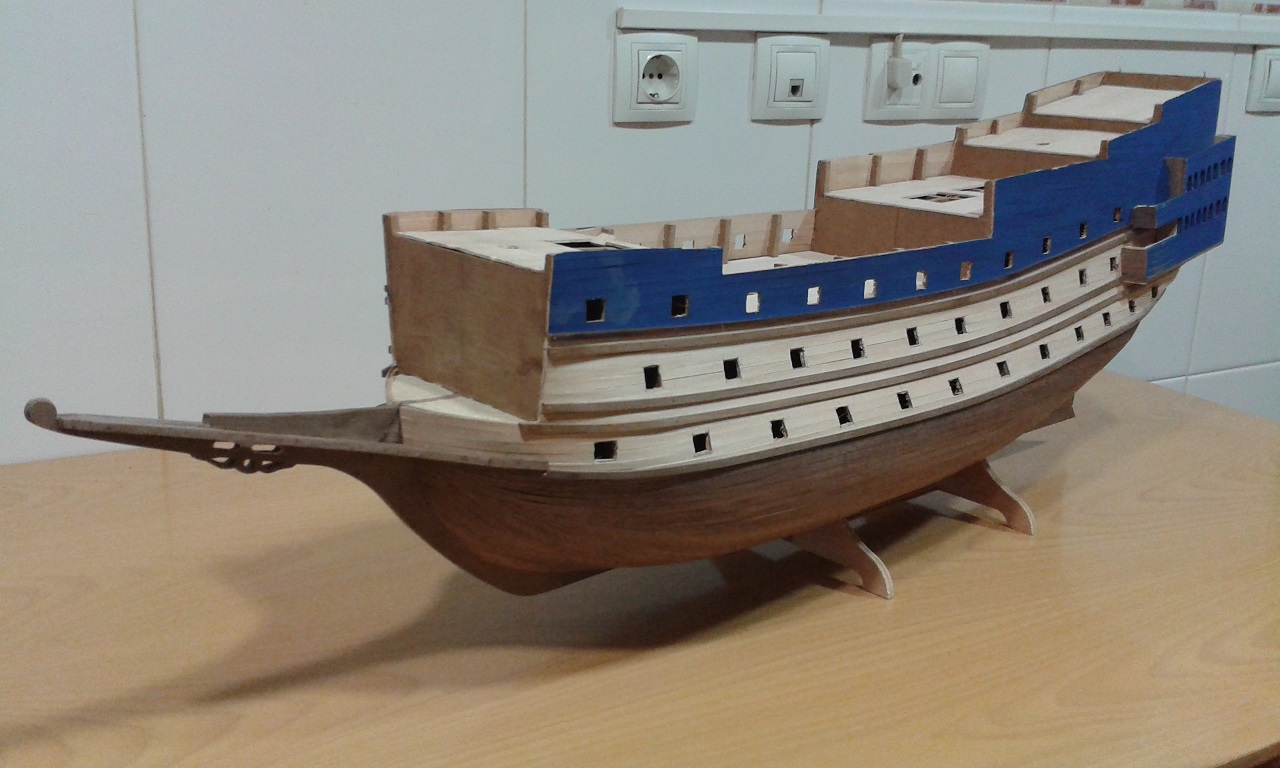

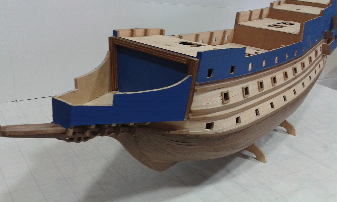

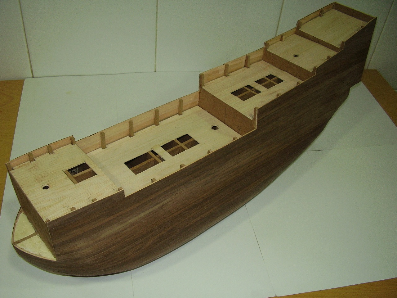

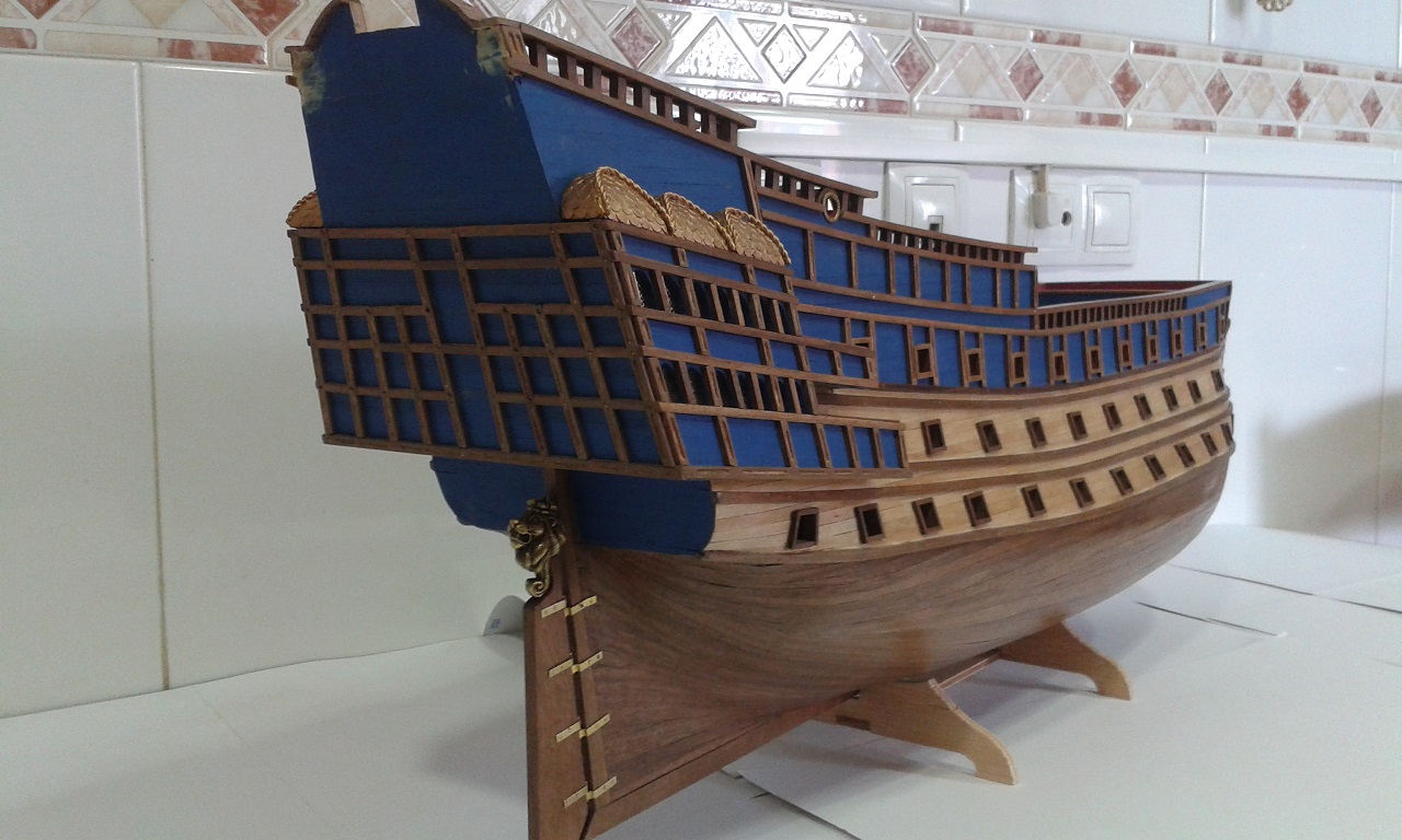

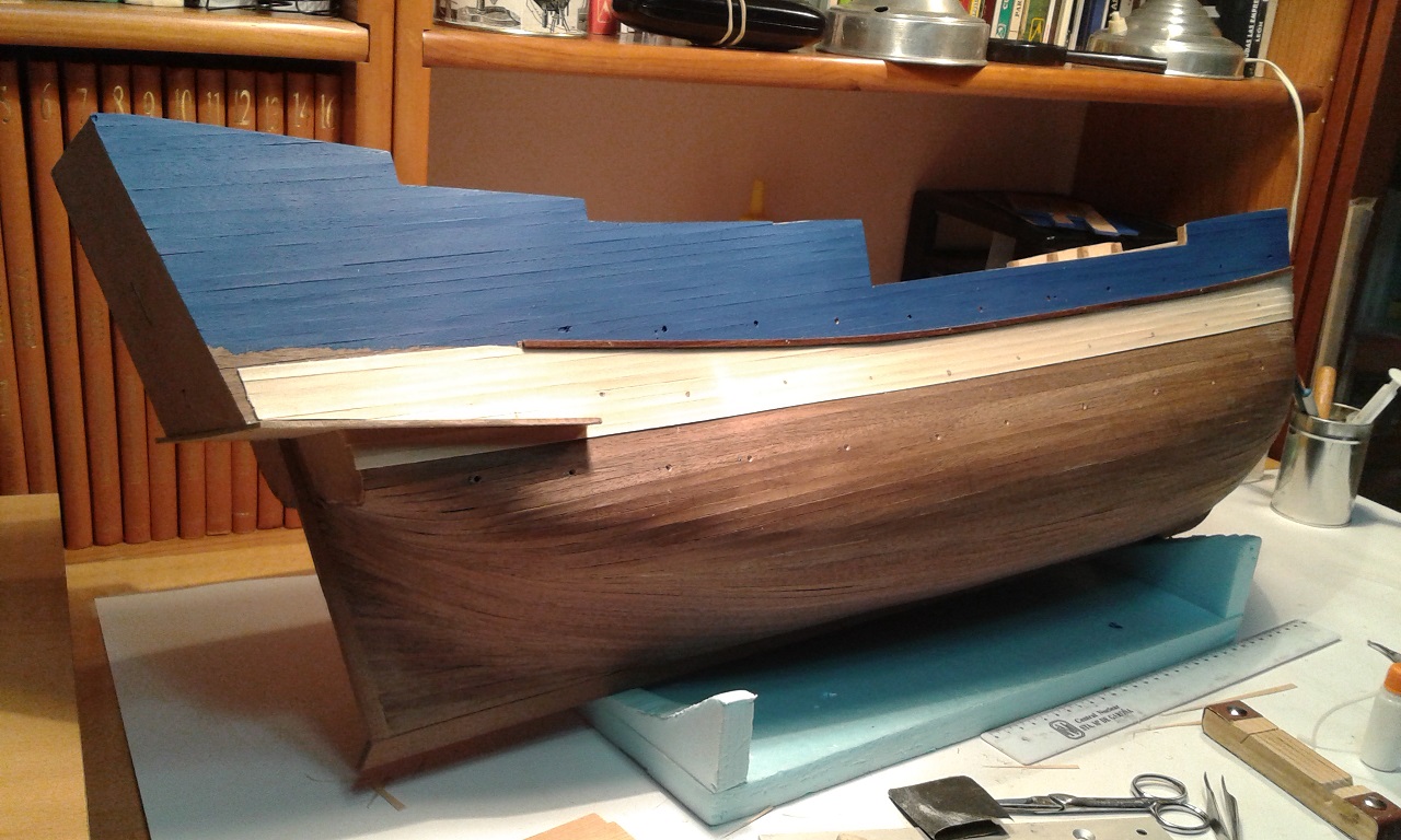

Hasta aquí he terminado de colocar el primer forro de nogal que he barnizado con barniz nitrocelulósico y coloqué parte de la quilla, la roda y codaste que hice con tabla de nogal de 6 mm.
La pintura es acrílica de color azul verdadero.

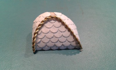

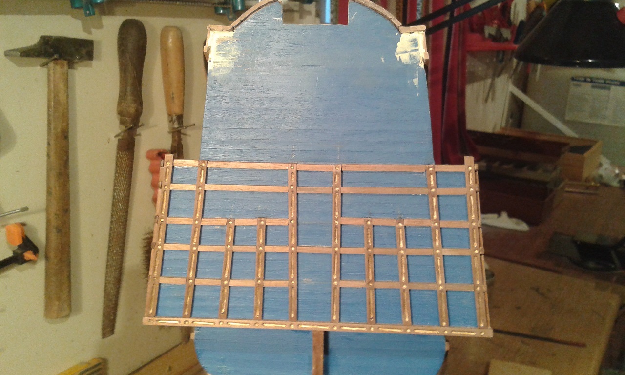

Jardines de popa
Jardines de popa

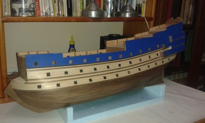

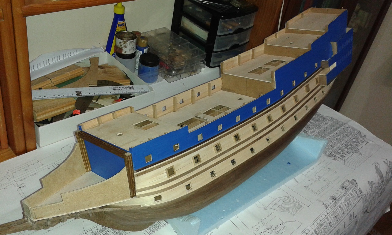

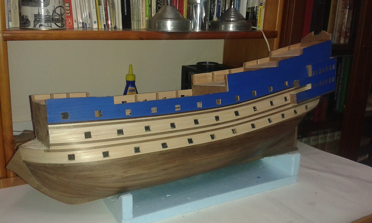

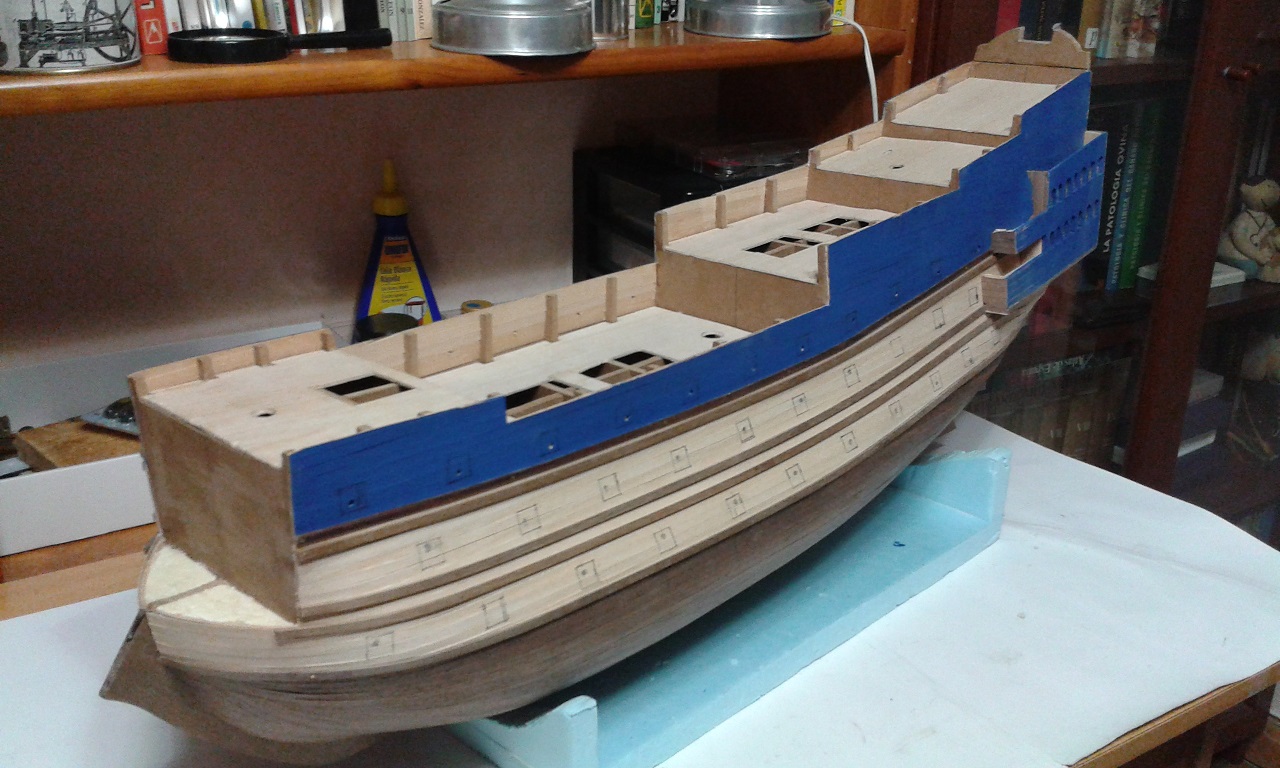

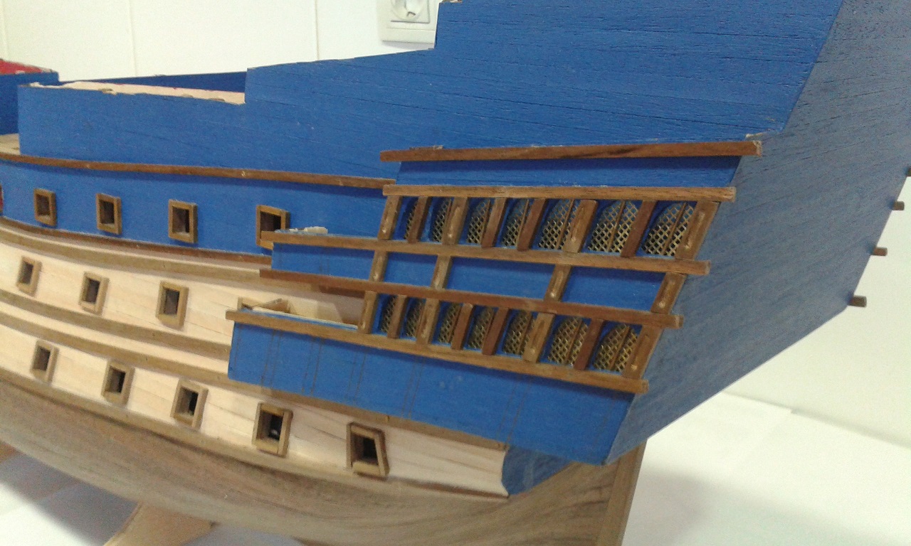

El segundo forro, de las lineas de las baterías, es de tilo y los cintones listones de nogal

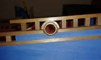

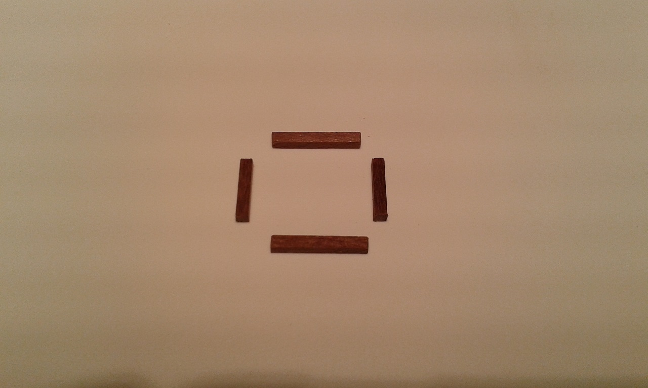

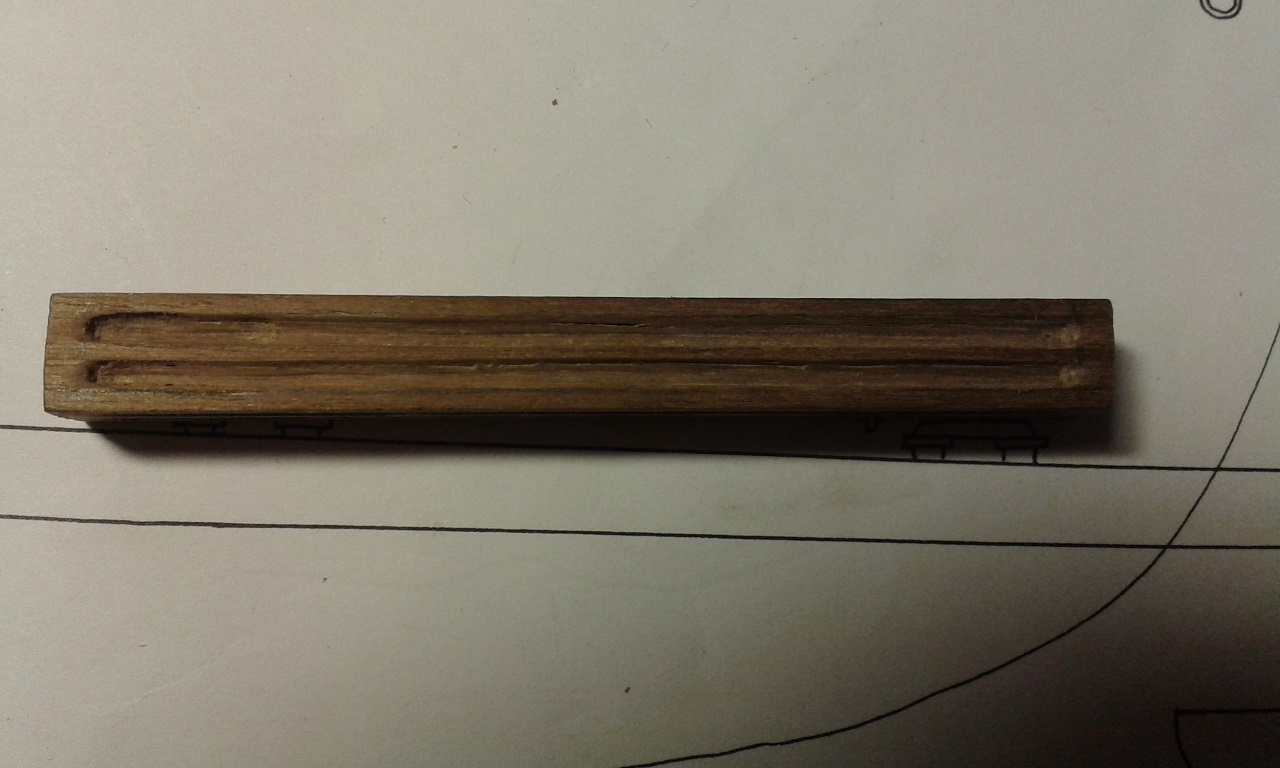

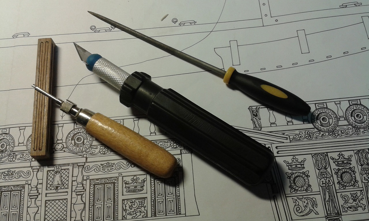

Para hacer las pequeñas acanaladuras en los listones utilizo a modo de gubia una aguja de inyección de 2 mm a la que di forma y afilé la punta y encajé en un pequeño mango

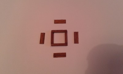

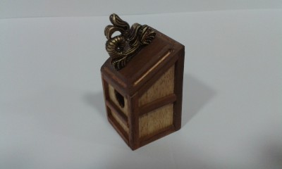

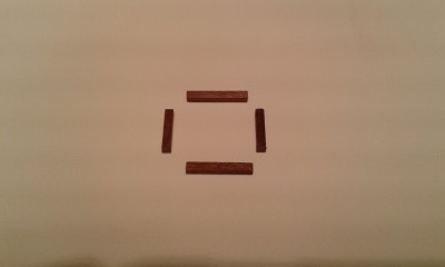

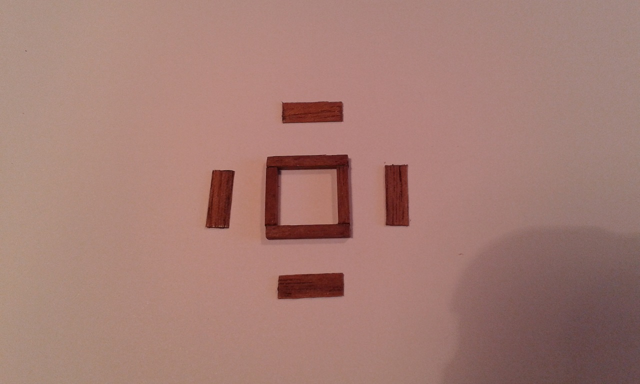

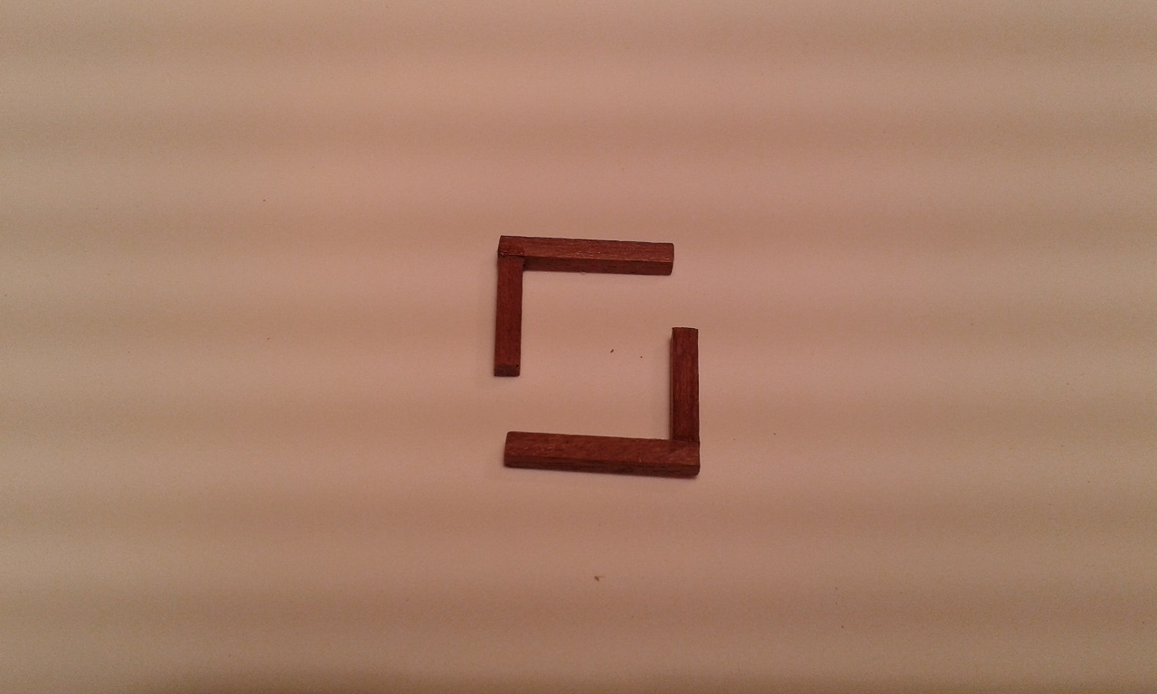

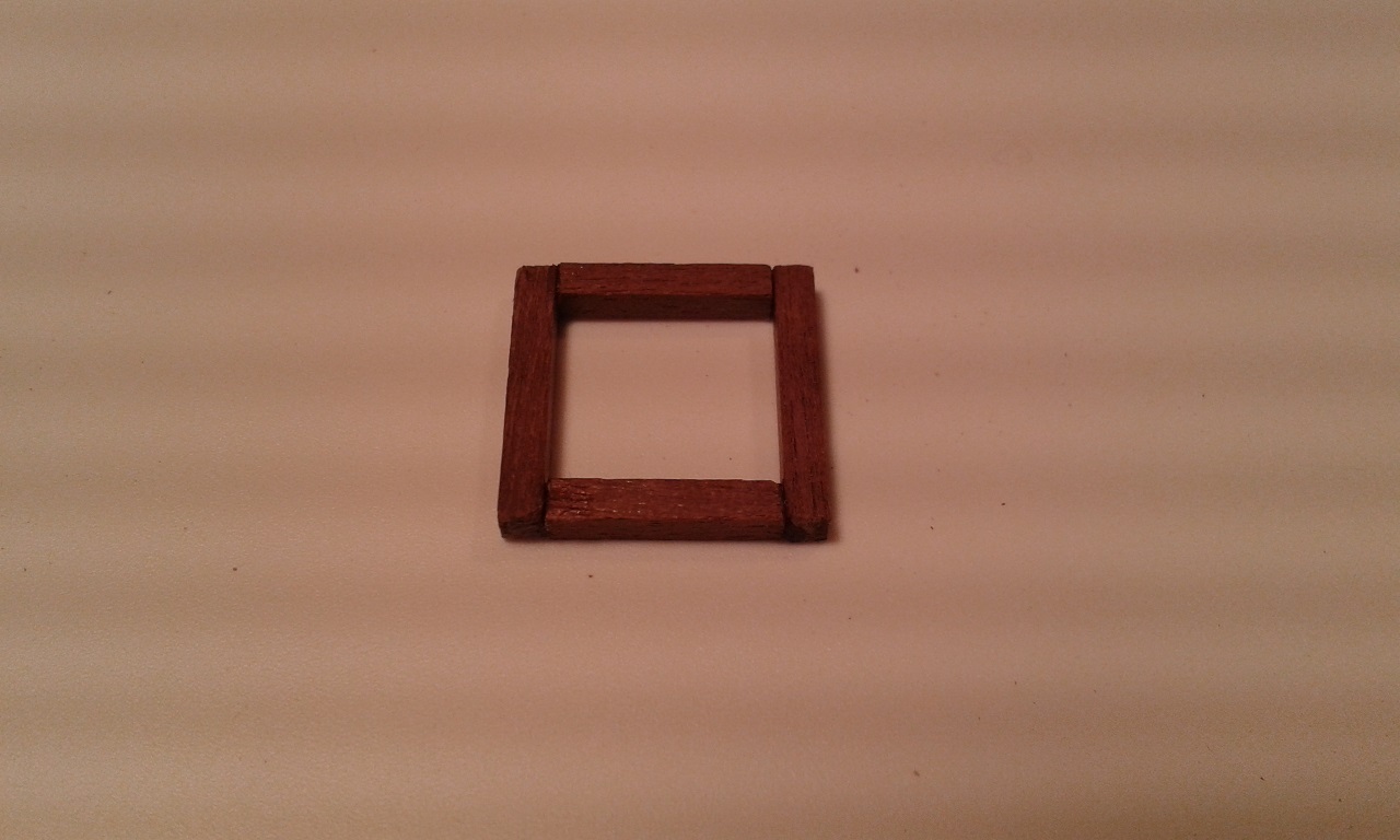

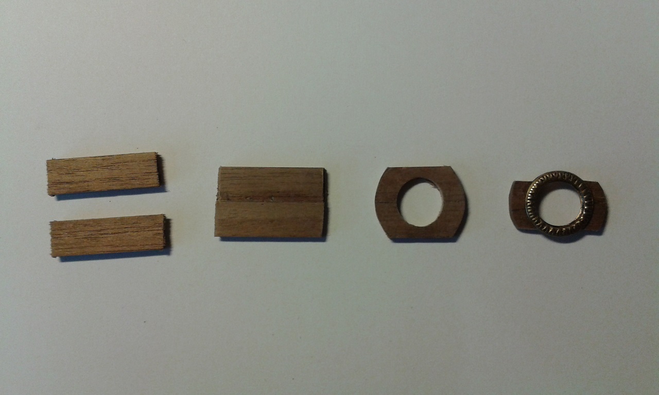

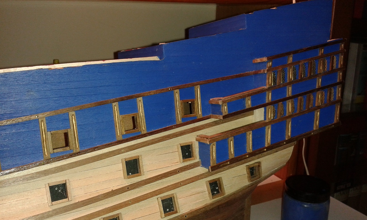

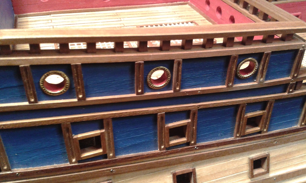

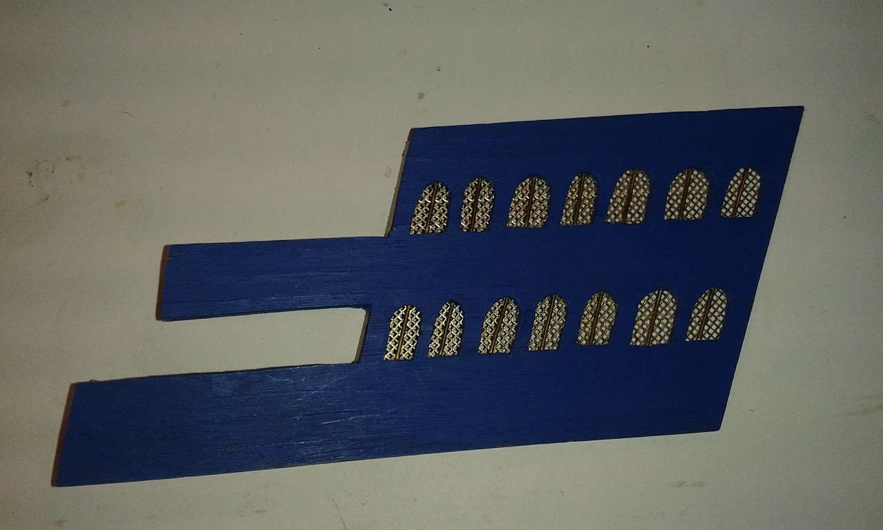

Los marcos de las troneras los construí con listones de nogal de 2 mm y forro de nogal de 0.5x5 mm. Dan mas trabajo, pero me gustan mas que los prefabricados.

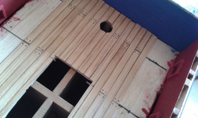

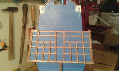

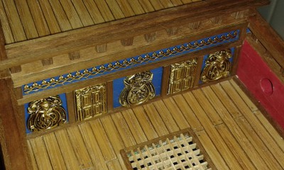

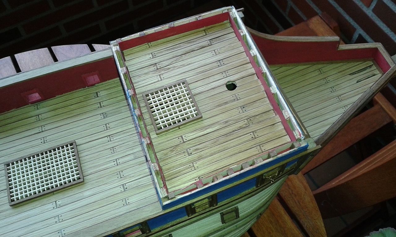

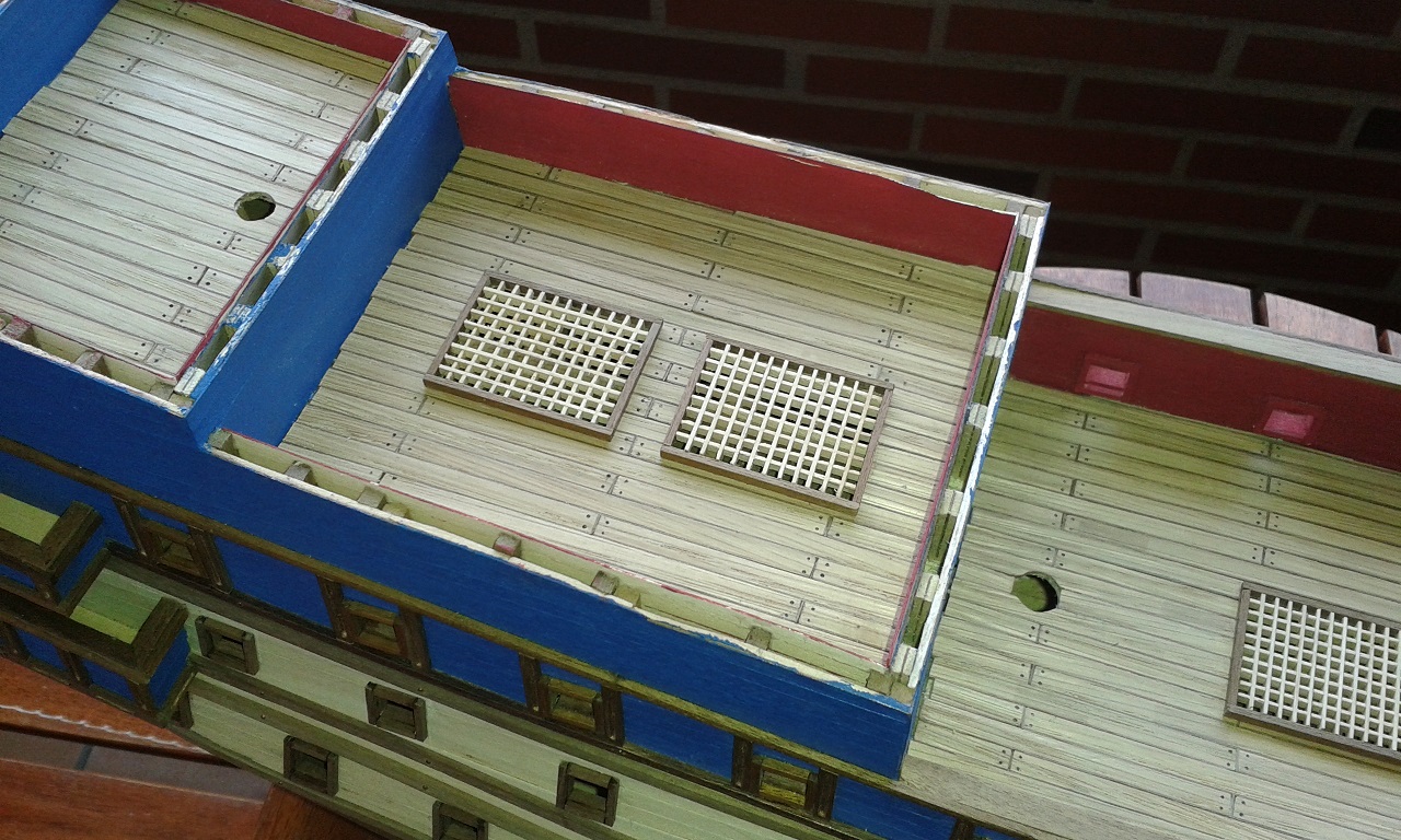

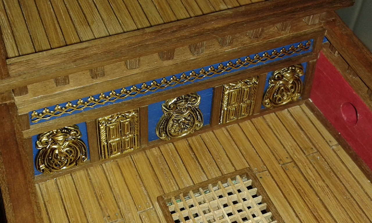

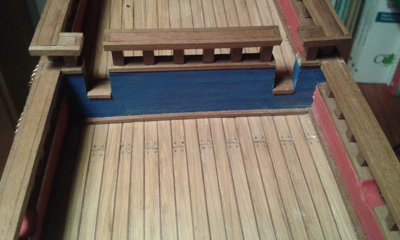

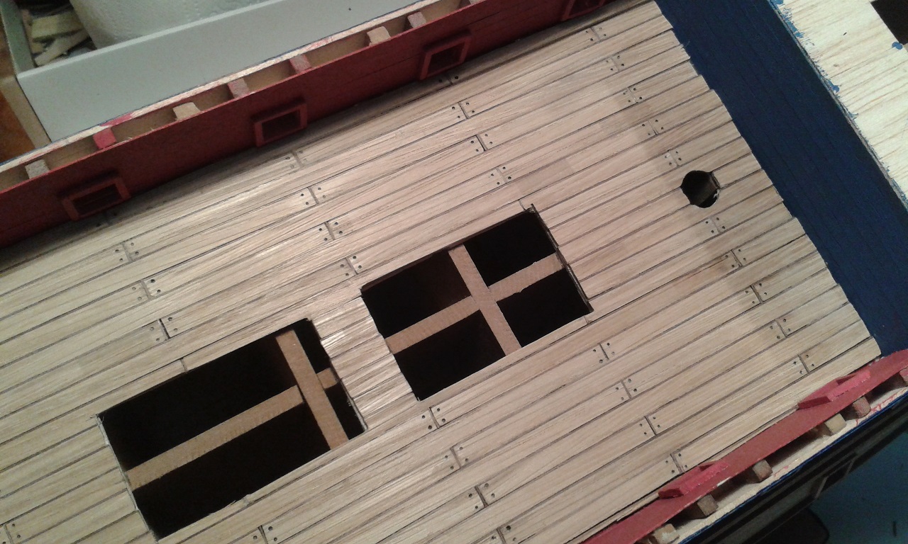

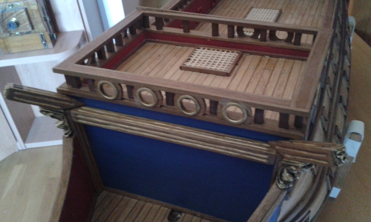

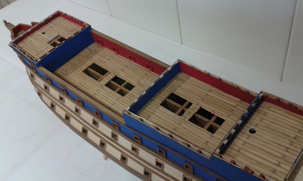

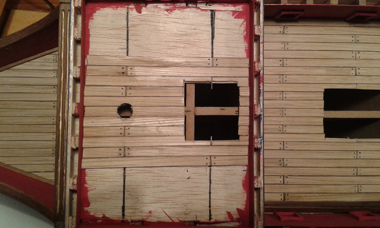

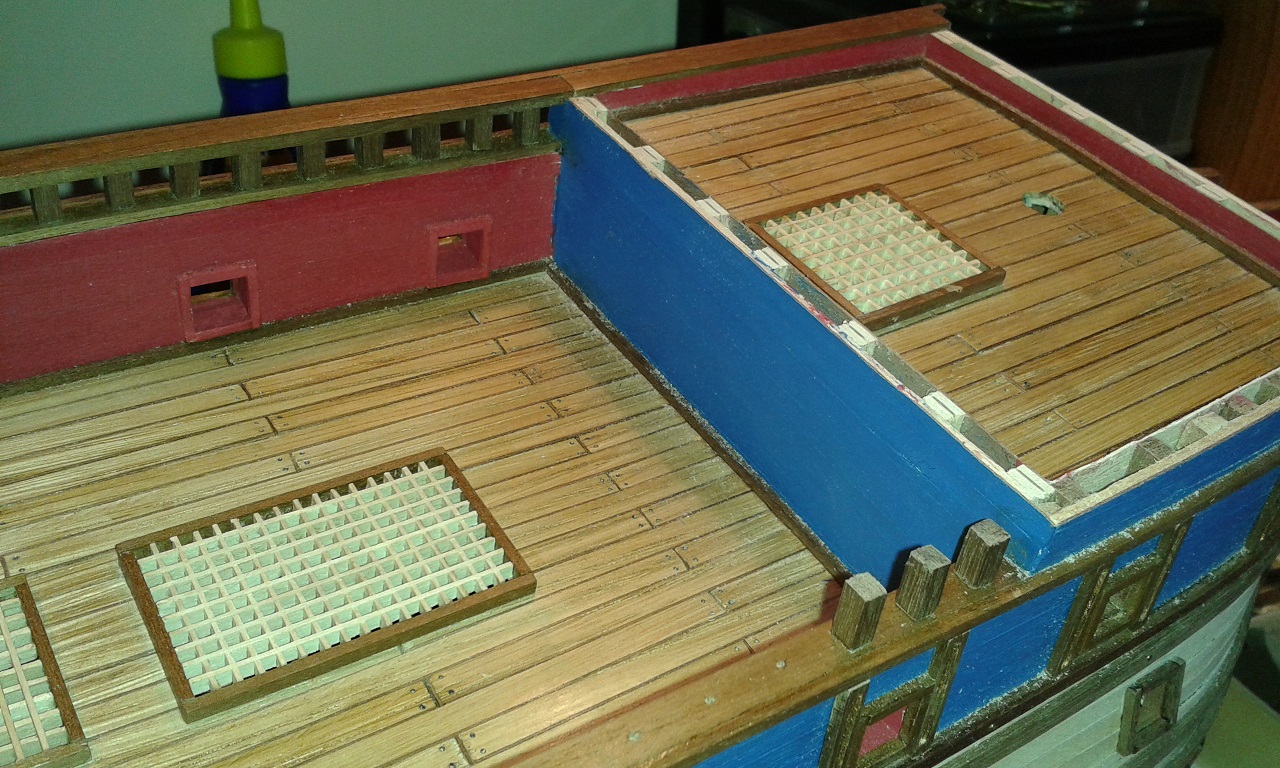

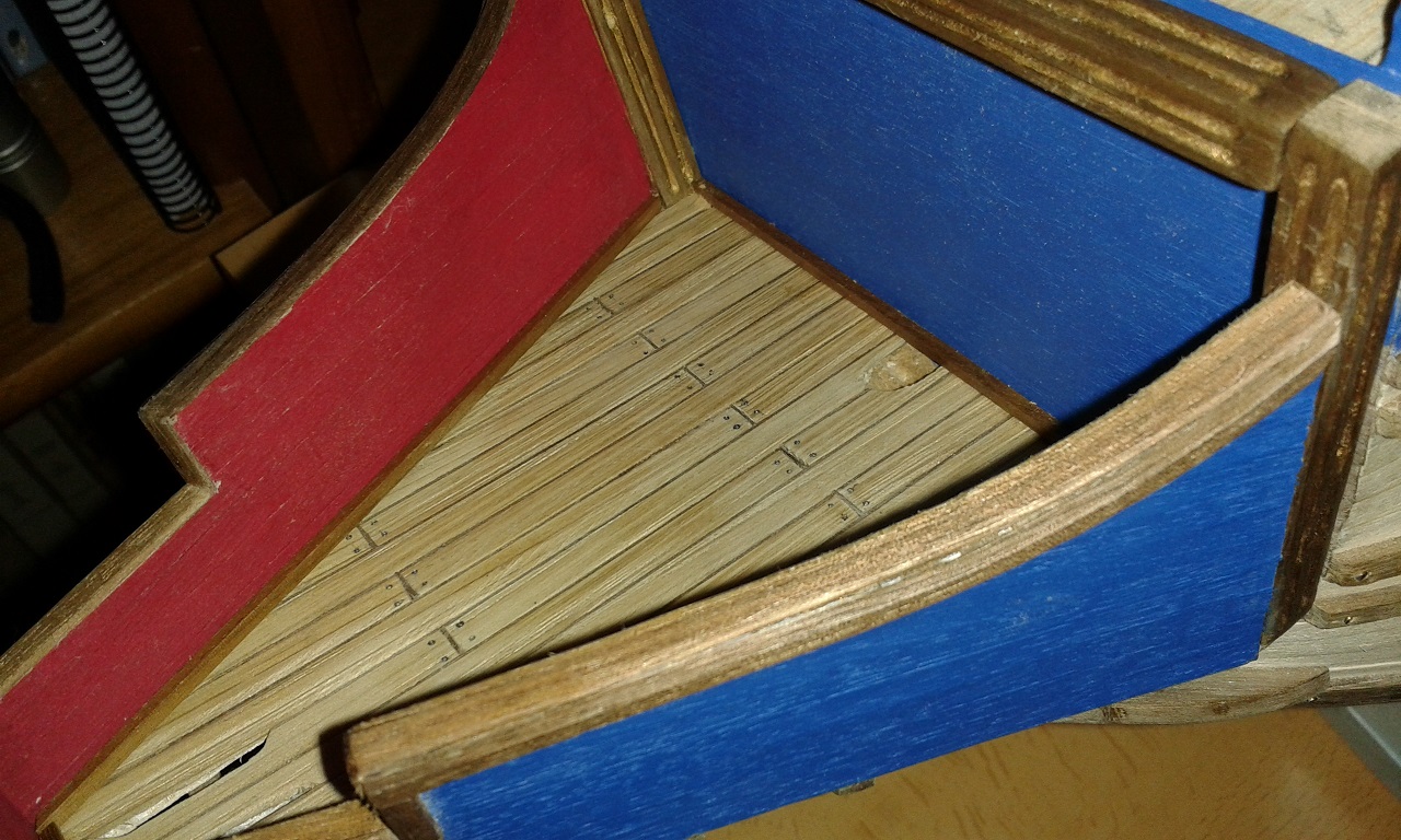

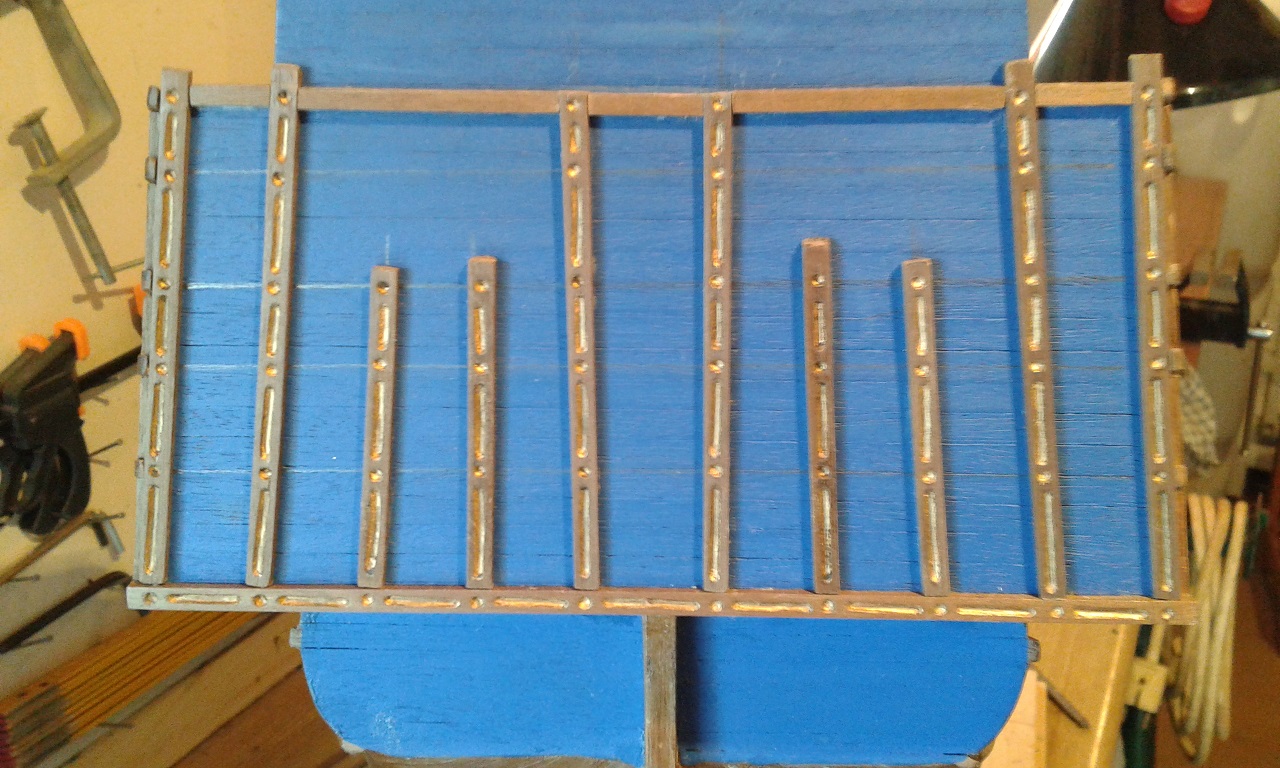

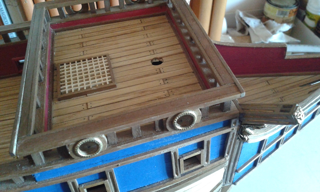

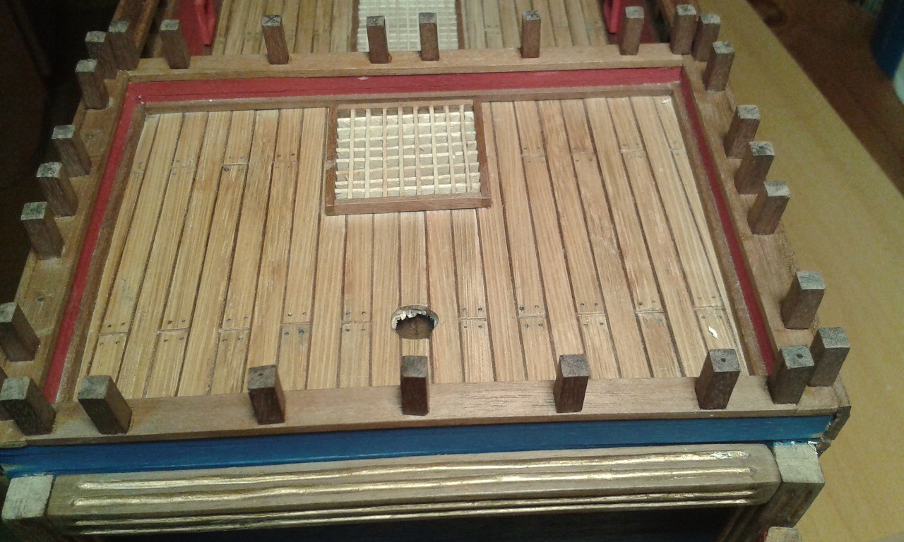

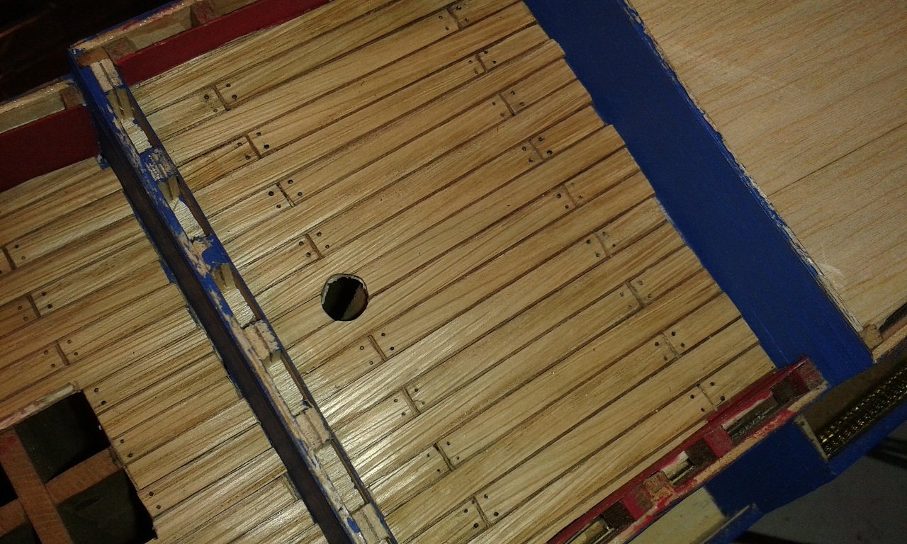

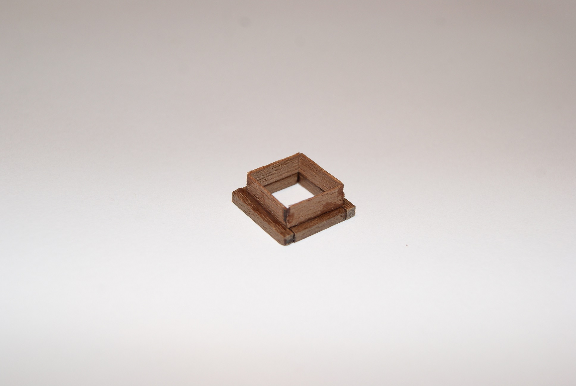

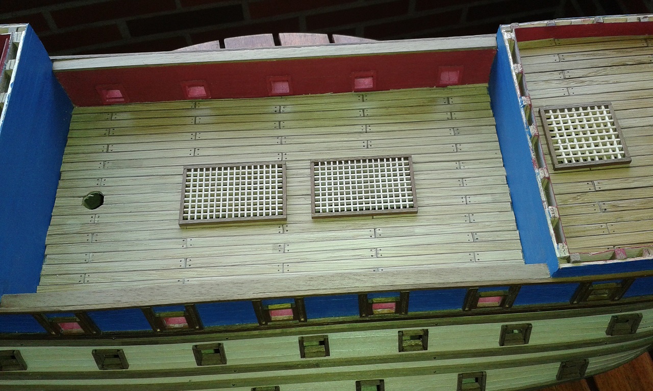

Ahí van unas cuantas fotos mas del proceso constructivo. Sigo con la cubierta que la he realizado con listones de roble con borde de nogal para imitar el calafateado y posteriormente la enceré con cera de anticuario.
En enjaretado de las escotillas es de boj y los marcos de nogal.

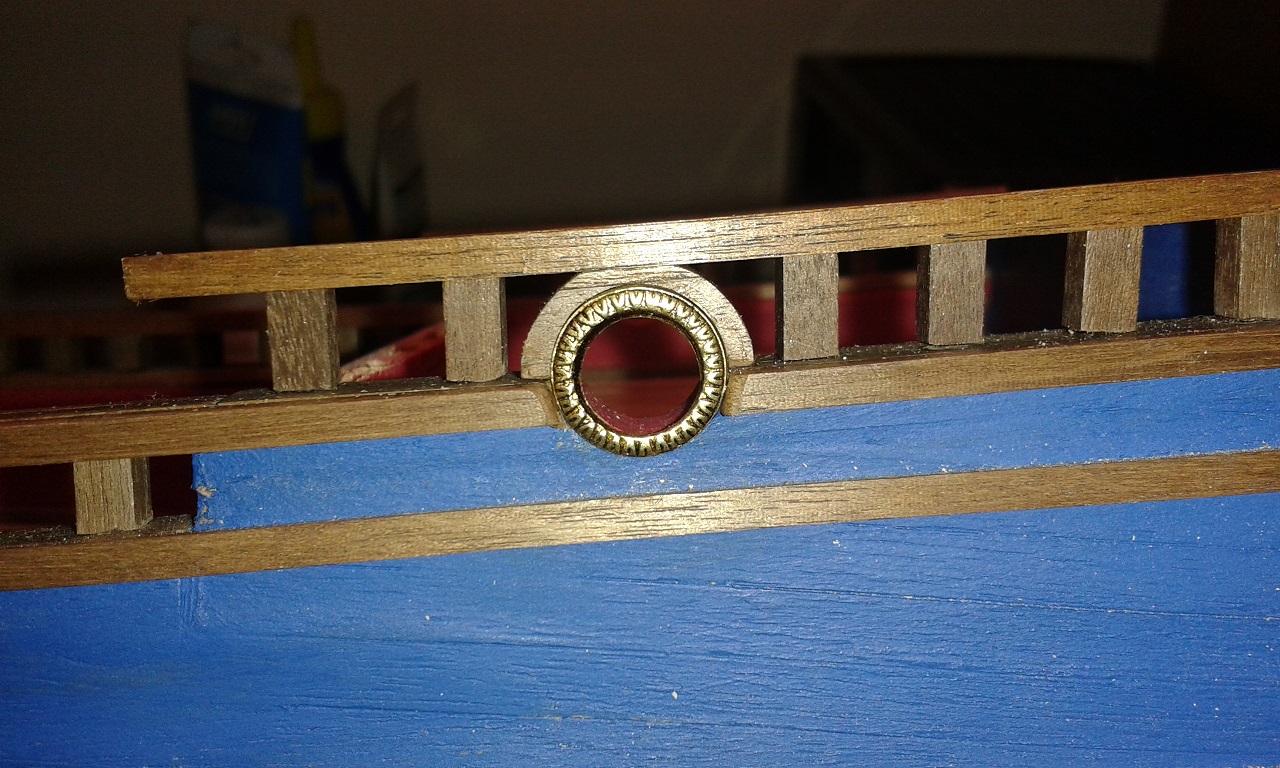

Los listones de las partes superiores de las bordas son de nogal encerados

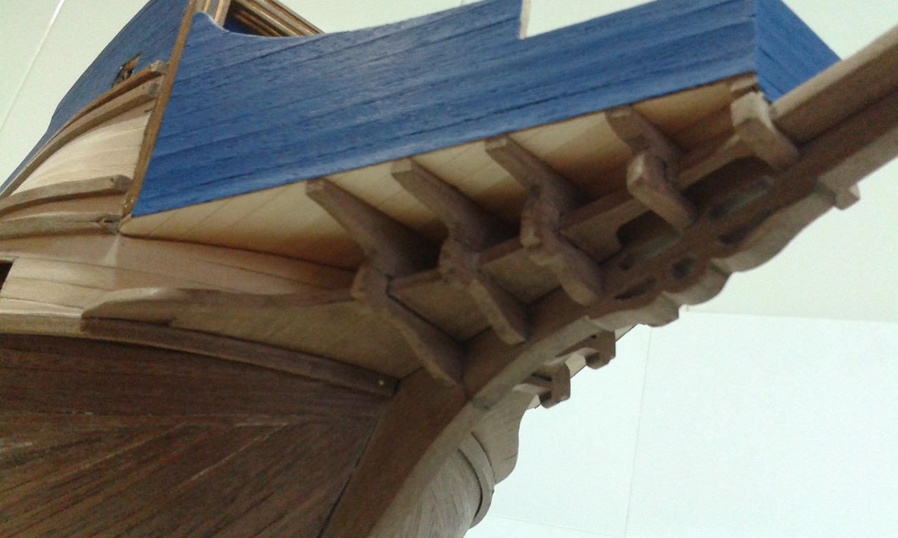

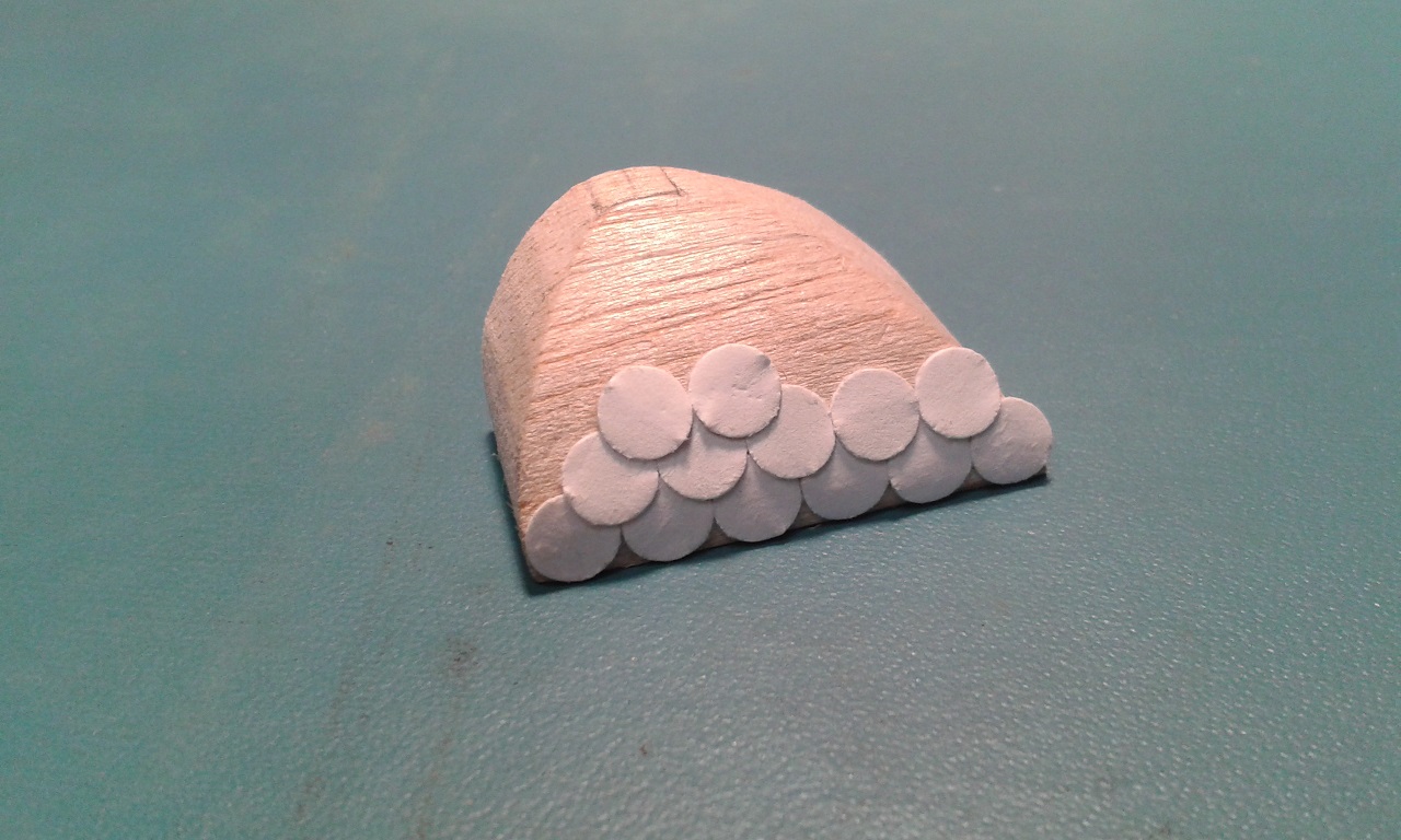

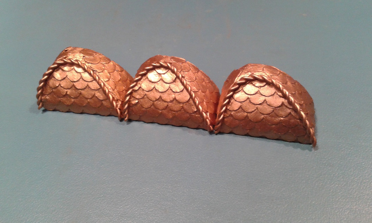

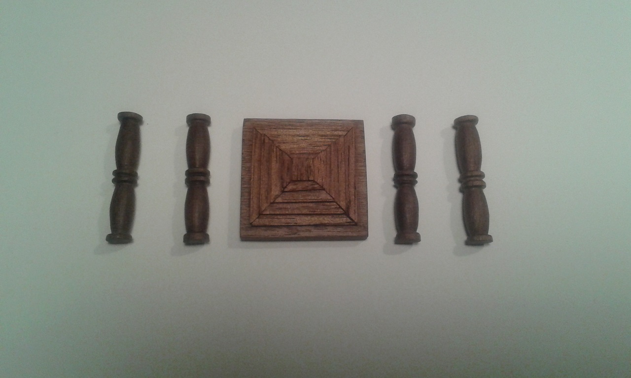

Buenas tardes, aquí estoy de nuevo. Sigo fabricando y colocando piezas, que este barco lleva un montón y las que todavía faltan. Hay que armarse de paciencia :D

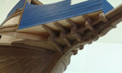

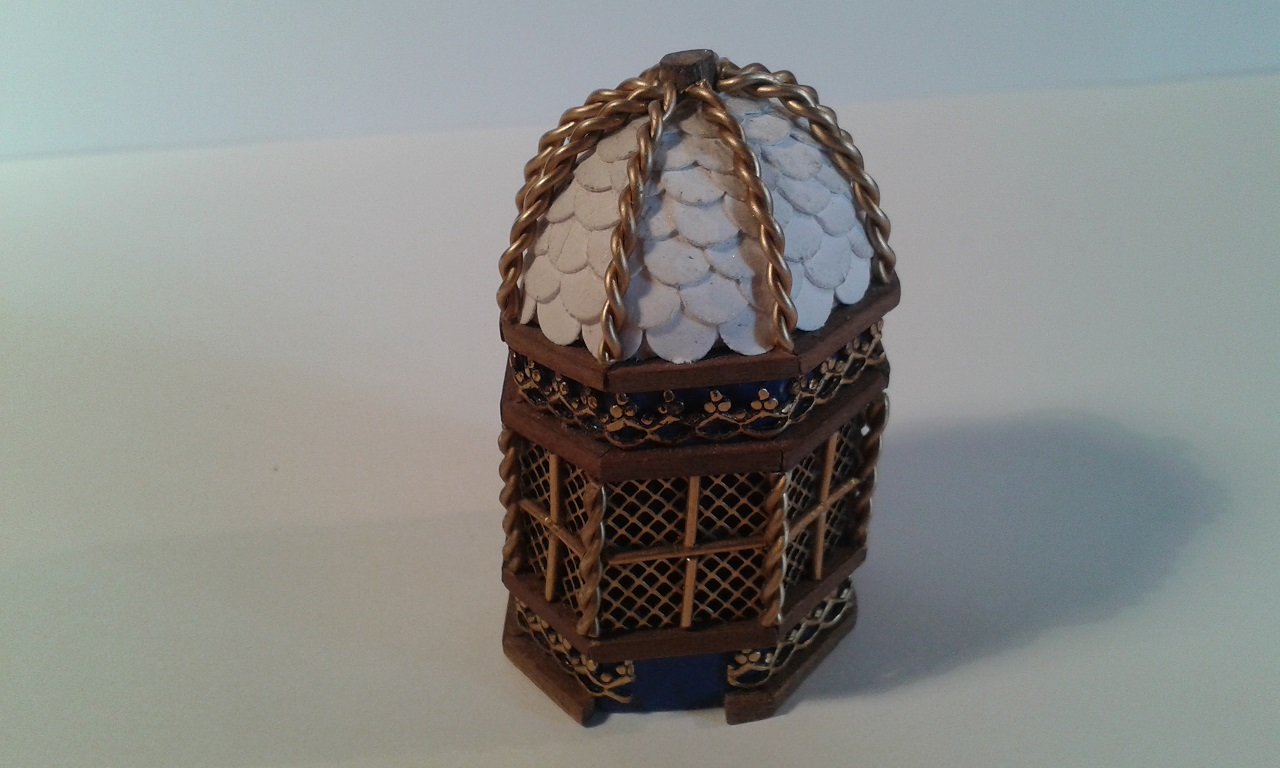

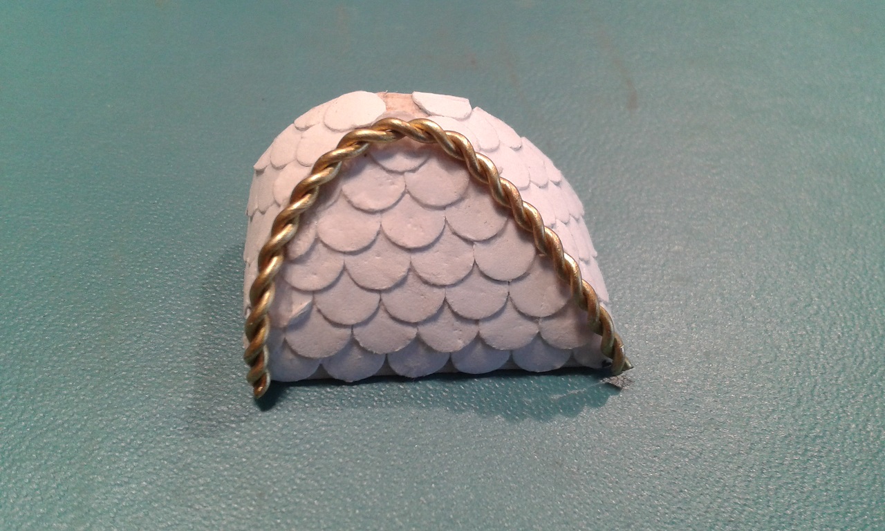

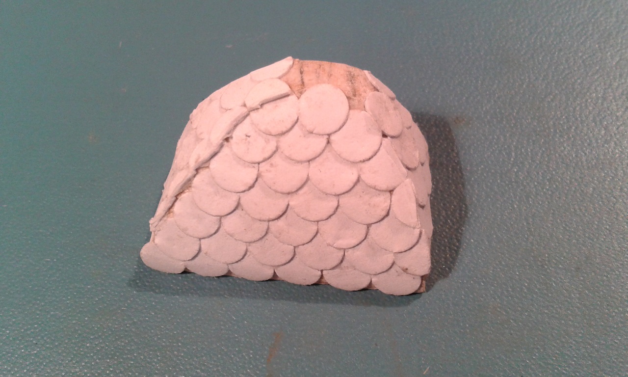

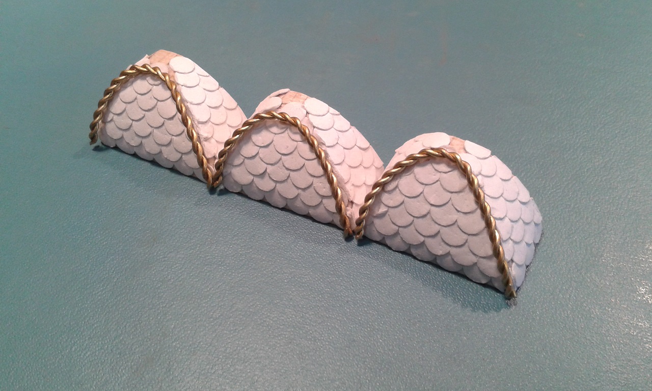

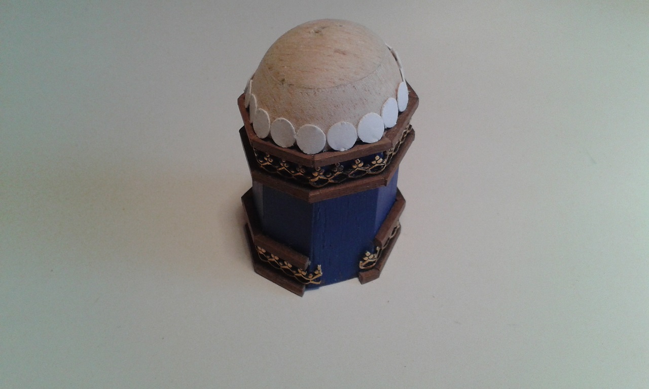

En los jardines de popa he seguido el ingenioso procedimiento de Vicente Parra de utilizar los circulitos de cartulina procedentes de una perforadora de papel

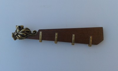

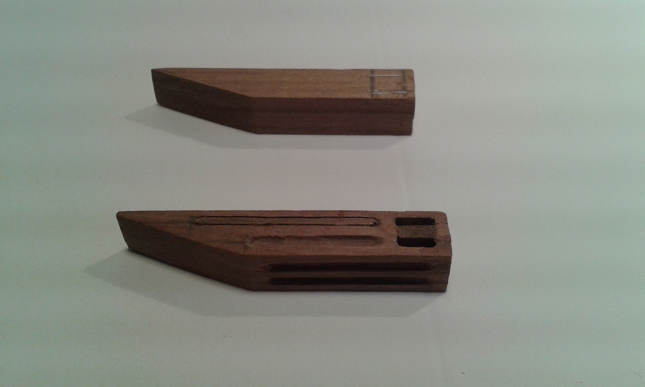

Pescantes de las anclas

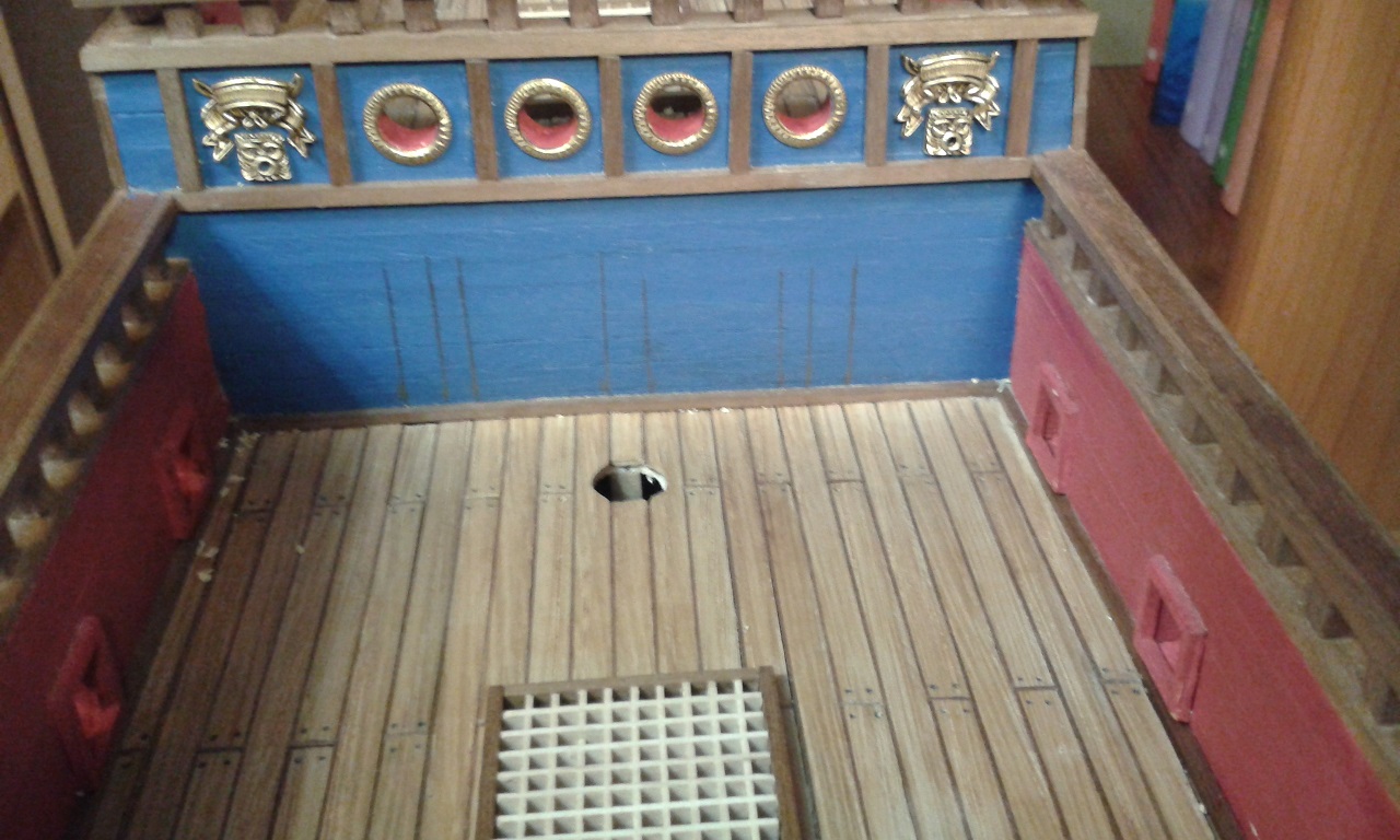

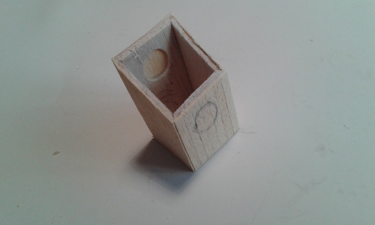

Troneras de las cubiertas

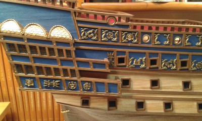

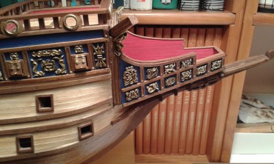

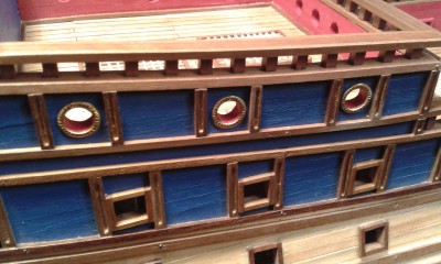

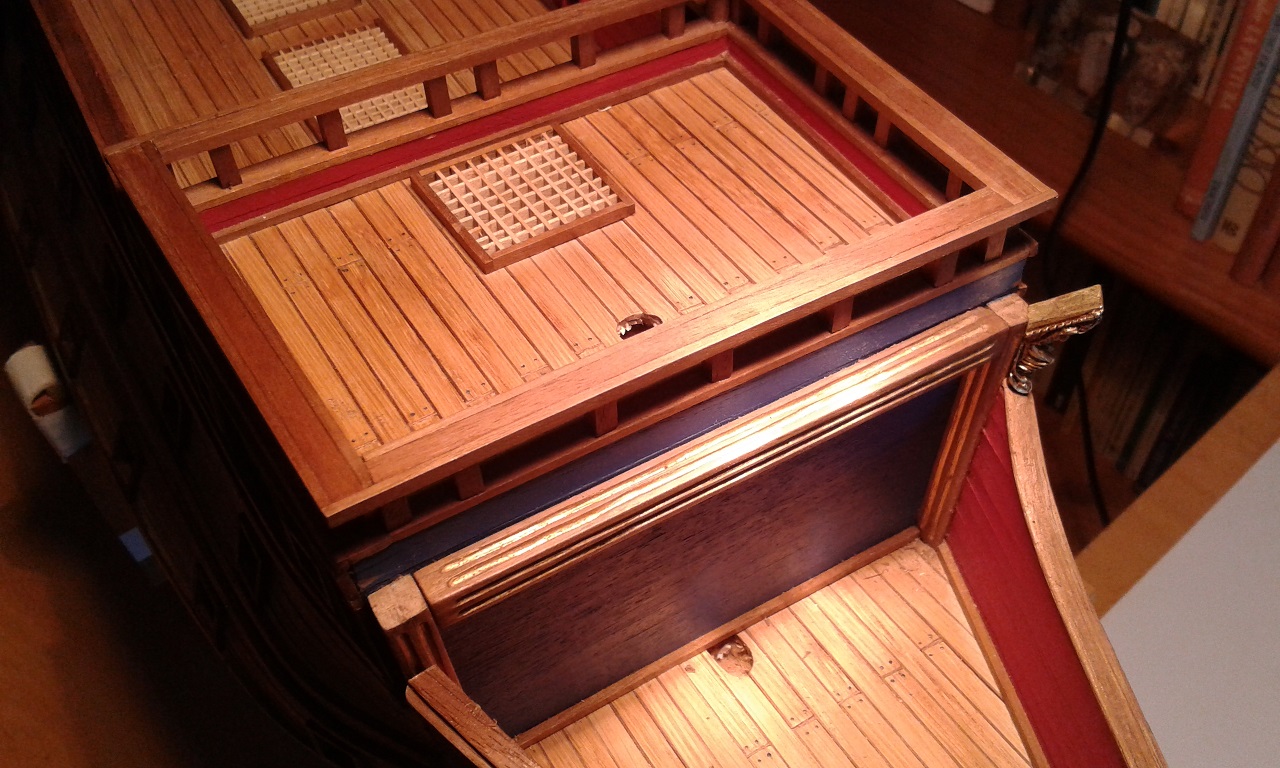

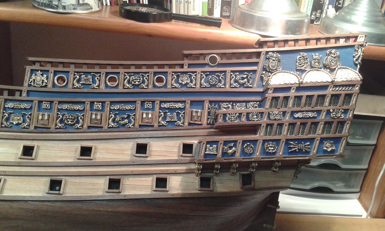

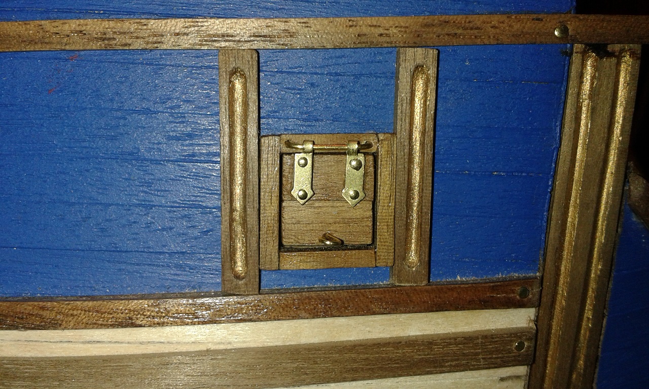

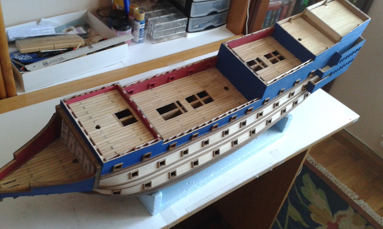

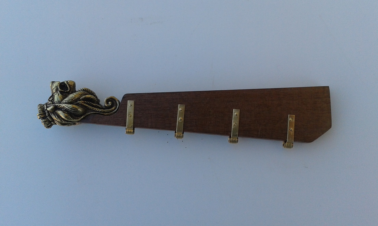

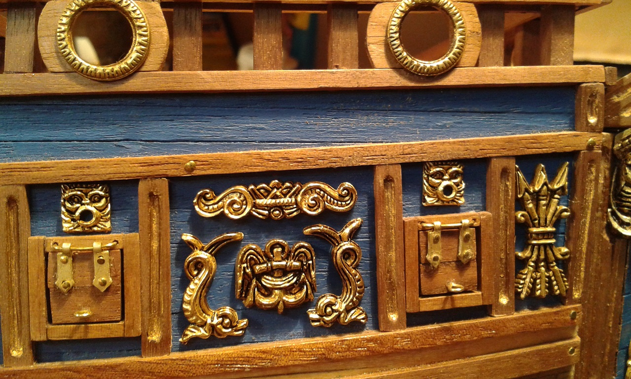

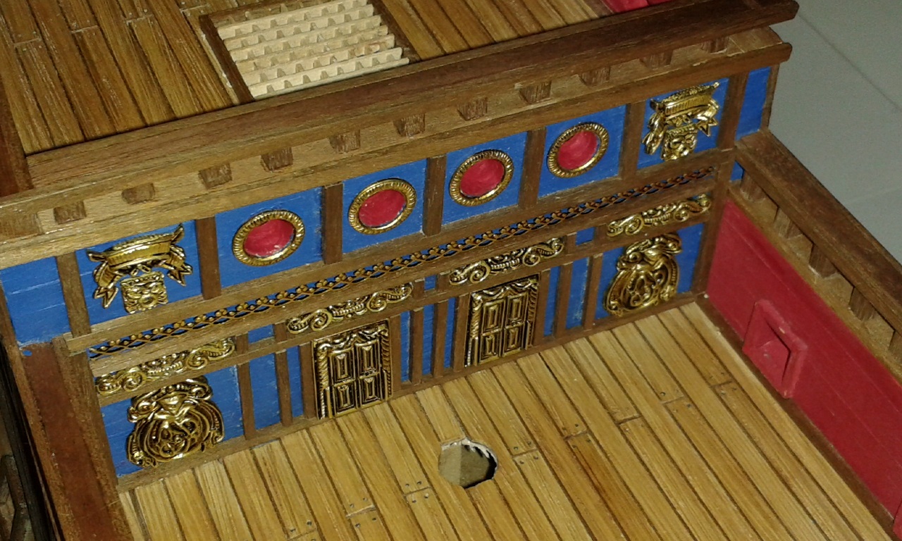

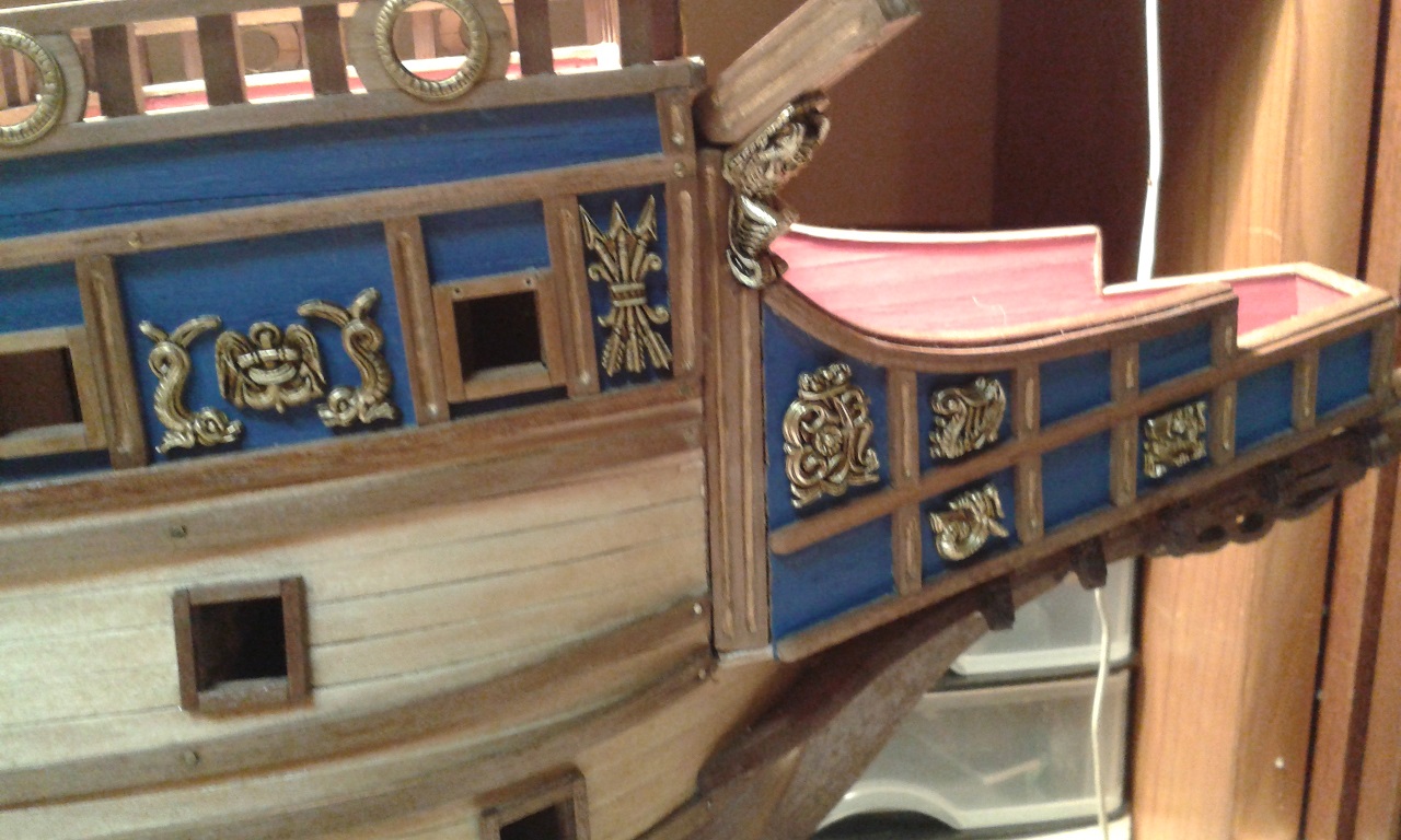

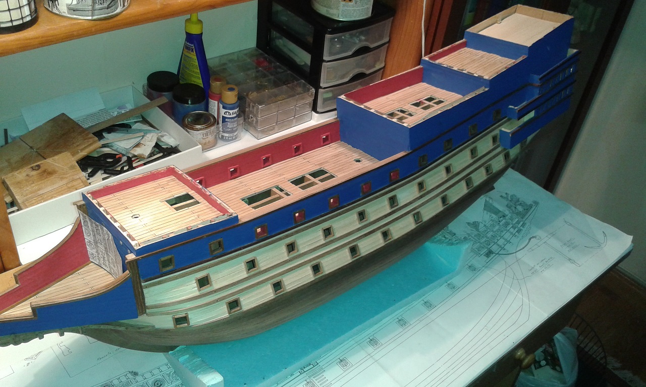

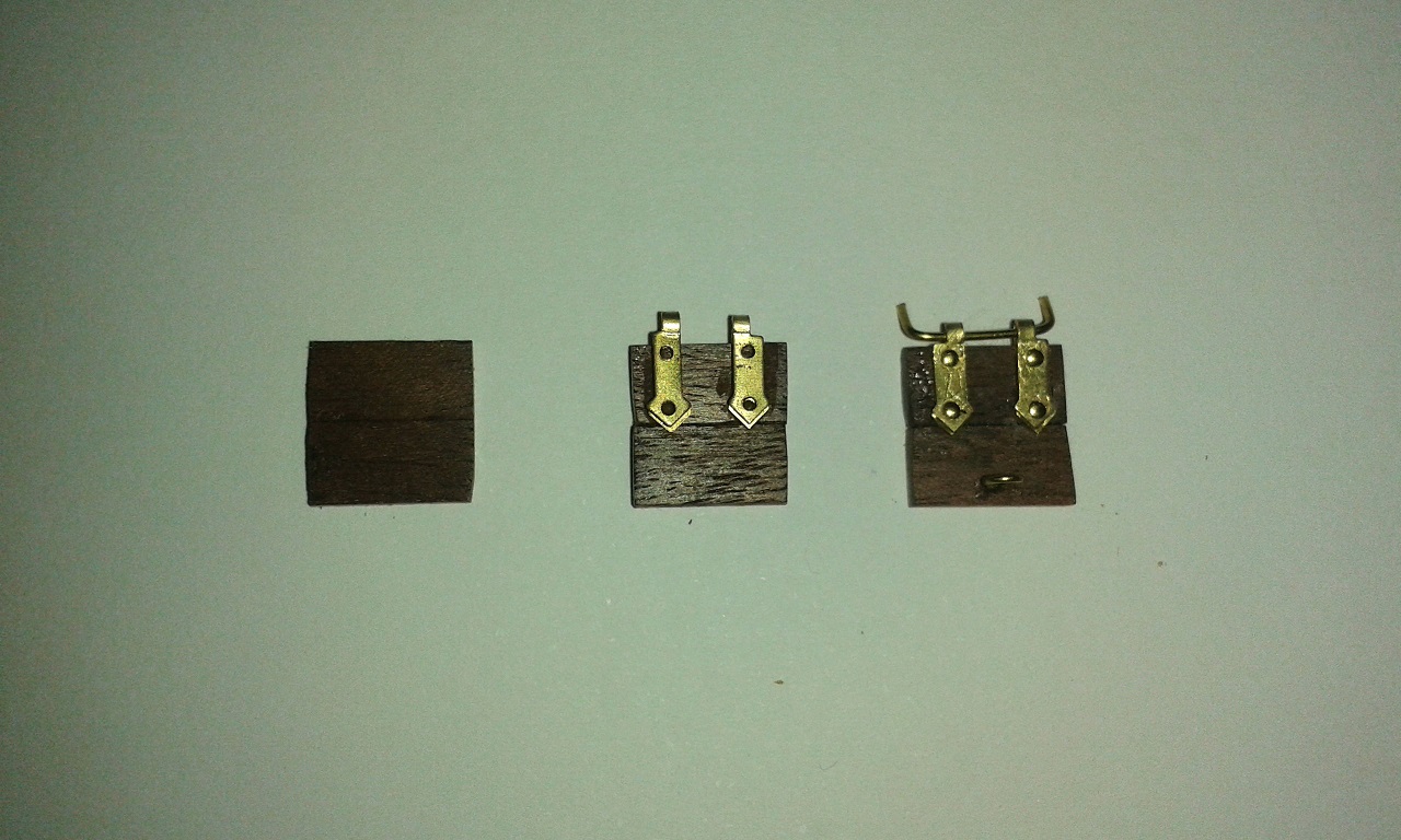

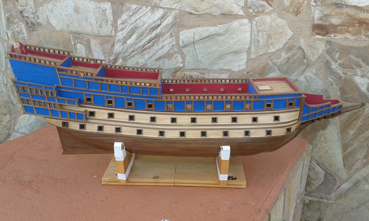

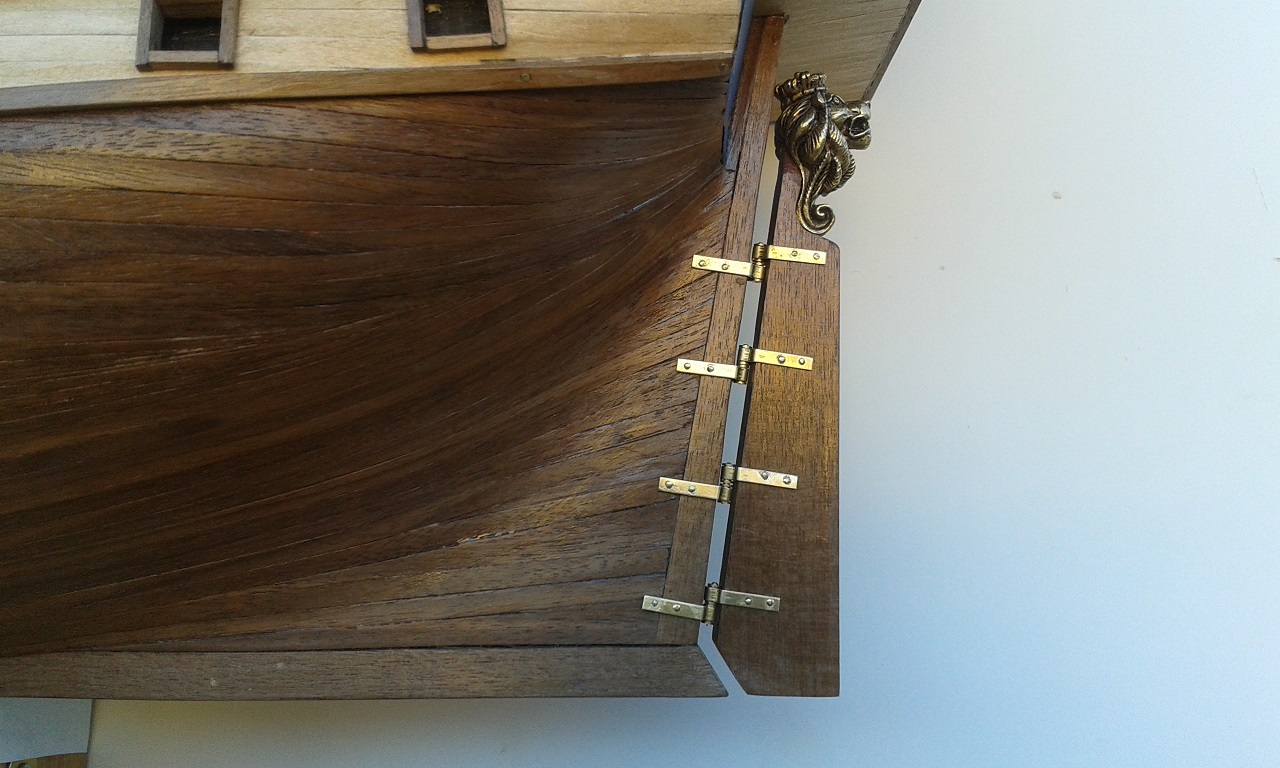

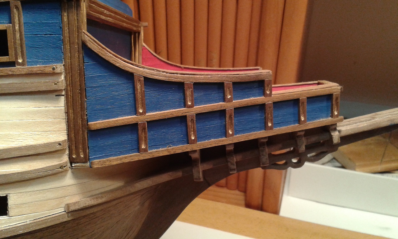

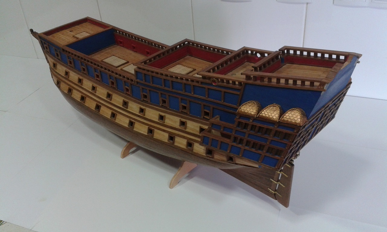

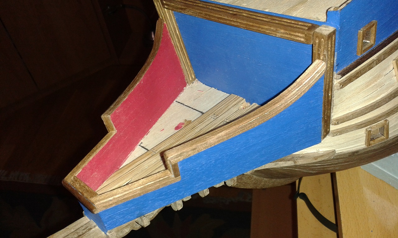

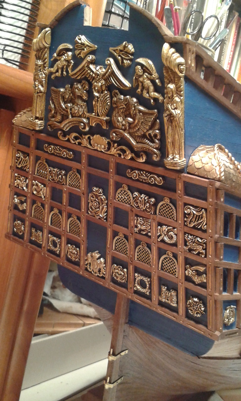

Buenas tardes. Sigo construyendo mi Soberano. Ya practicamente he terminado el casco y la cubierta y he colocado el montón de ornamentos que lleva. Las portas de las troneras he preferido construirlas yo en vez de comprarlas ya hechas, como se indica en el plano, ya que así me ahorro un dinero y creo que quedan mejor. También hice el soporte del bauprés (no se si esa es la denominación correcta). A continuación pongo unas cuantas fotos para que veais como va quedando. Se admiten críticas, que vienen bien para ir aprendiendo y mejorando. Saludos. :D
A los ornamentos les he dado un toque de betún de judea para que tengan aspecto envejecido

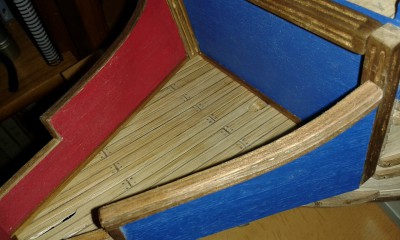

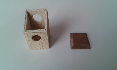

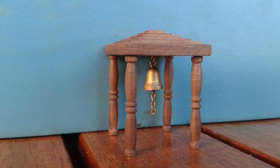

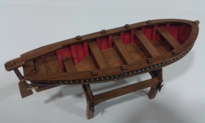

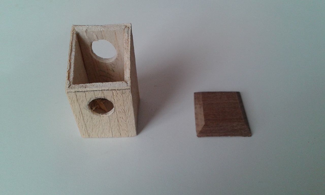

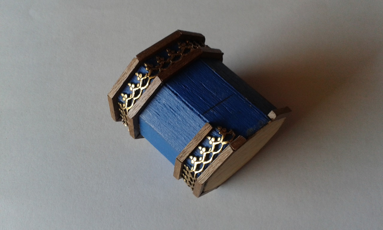

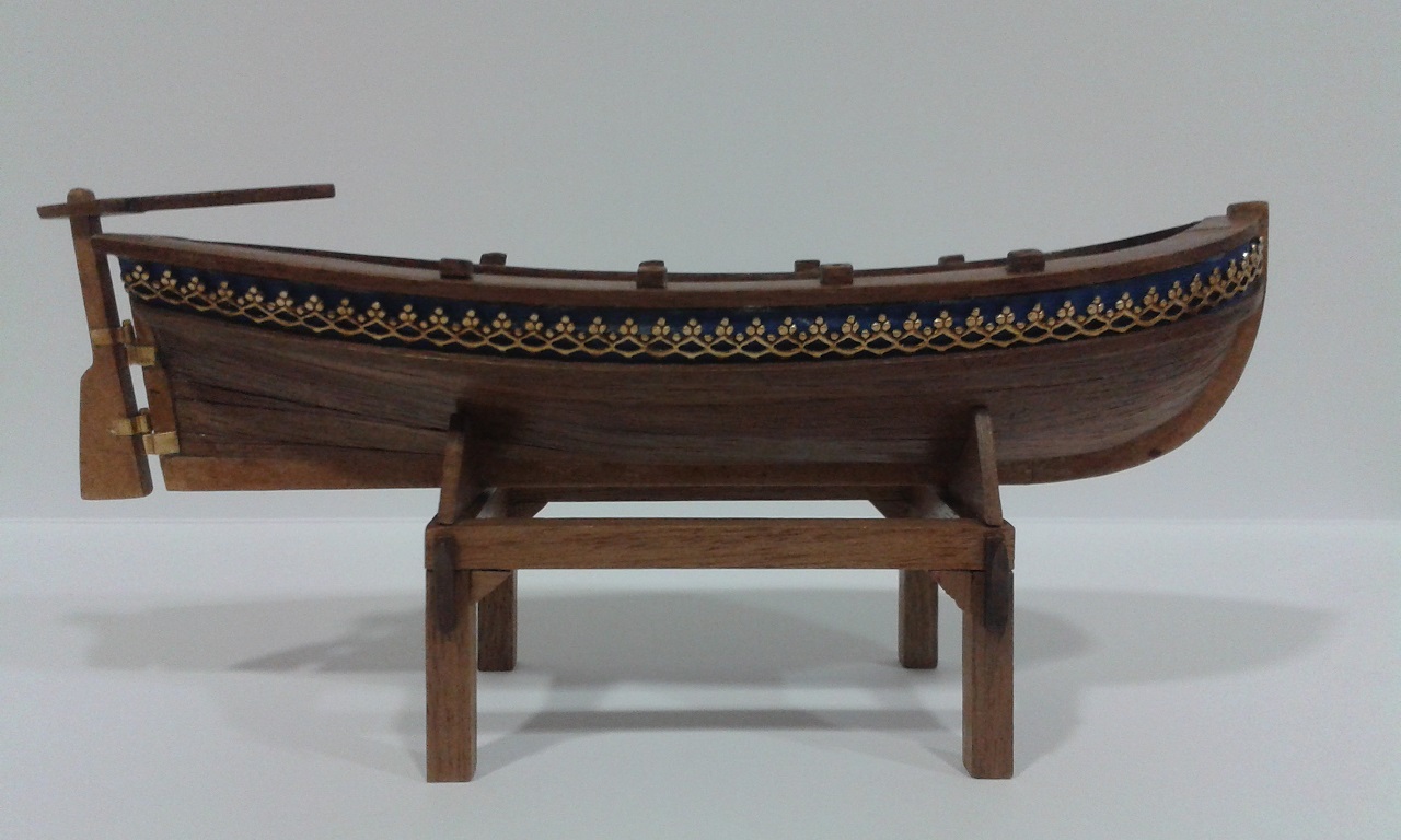

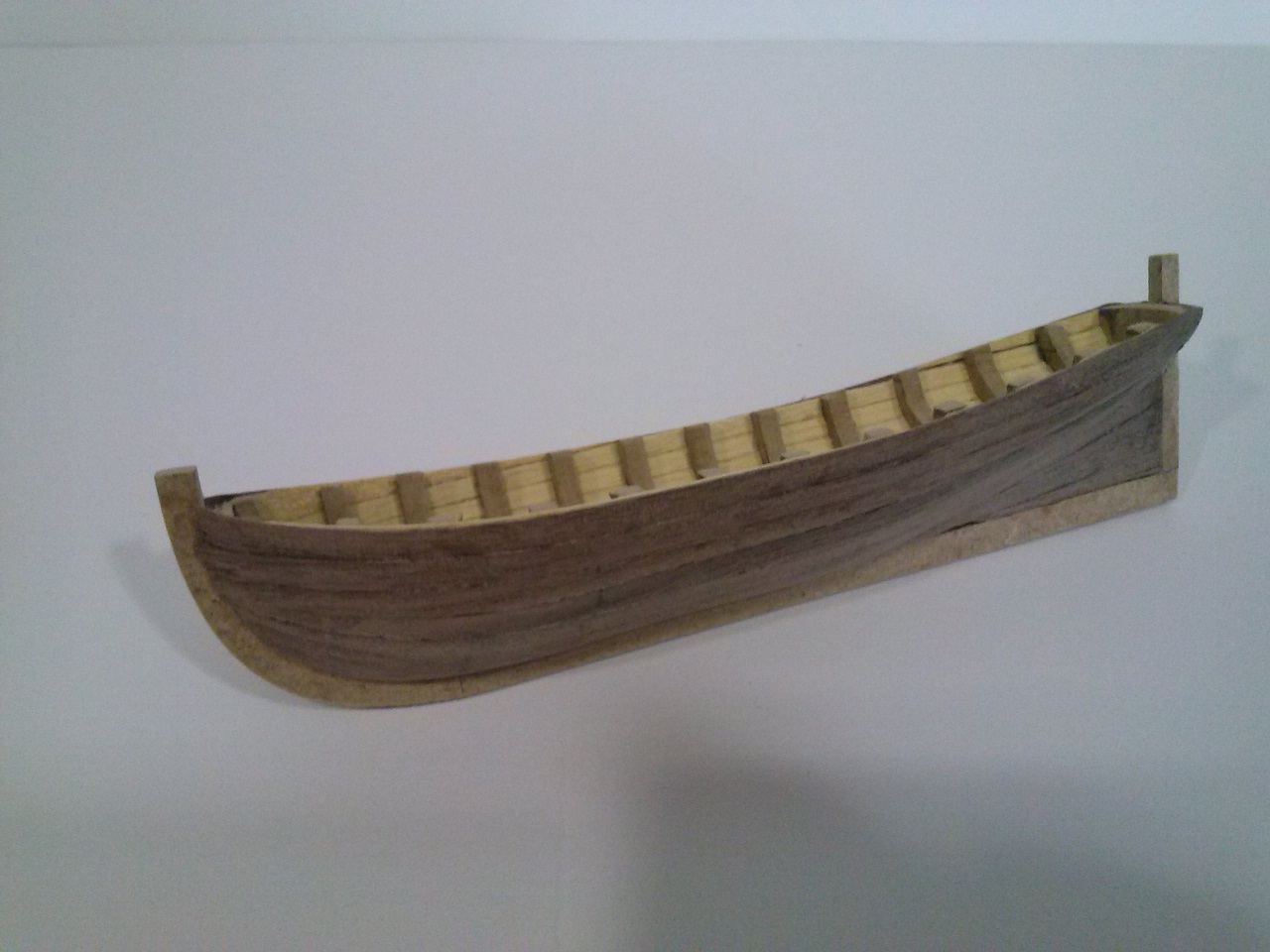

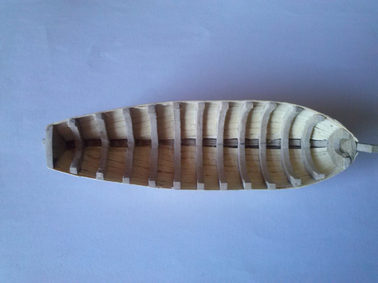

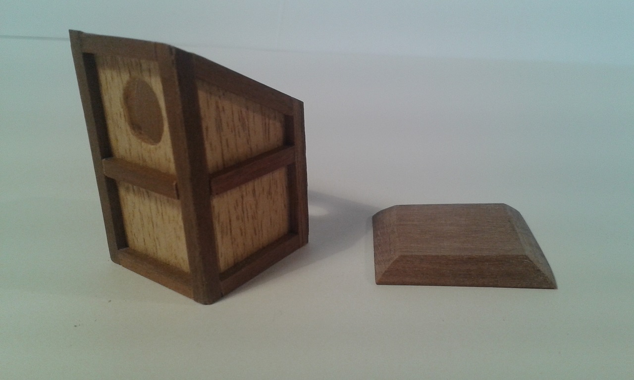

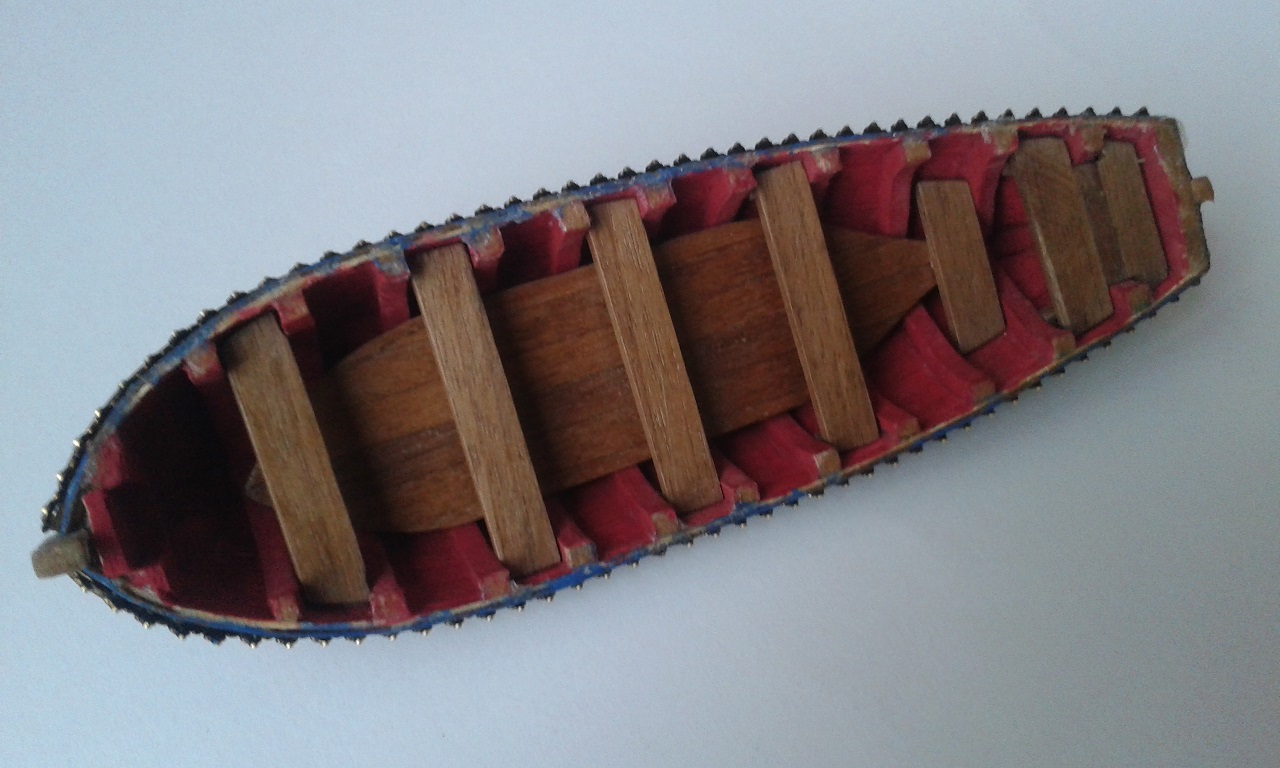

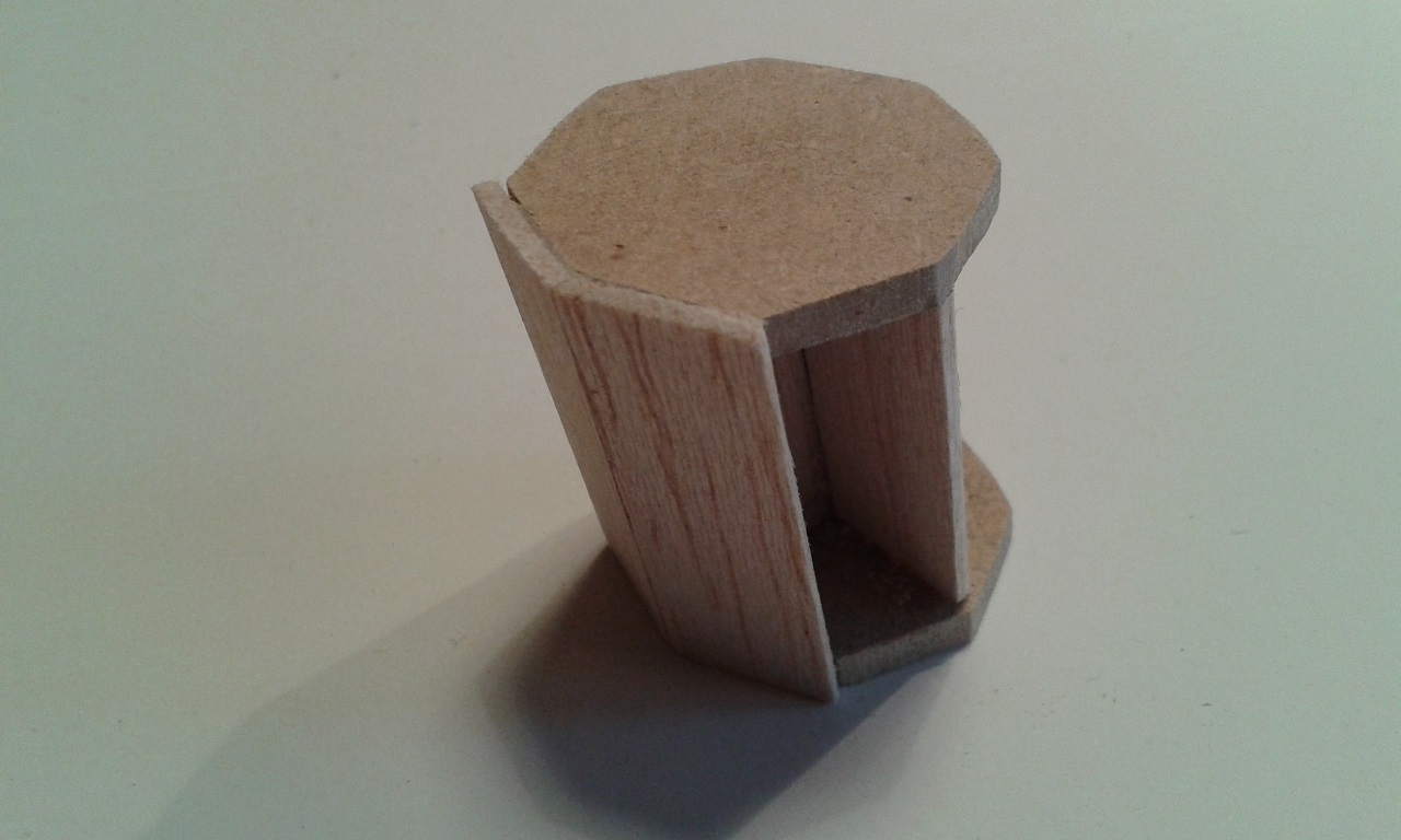

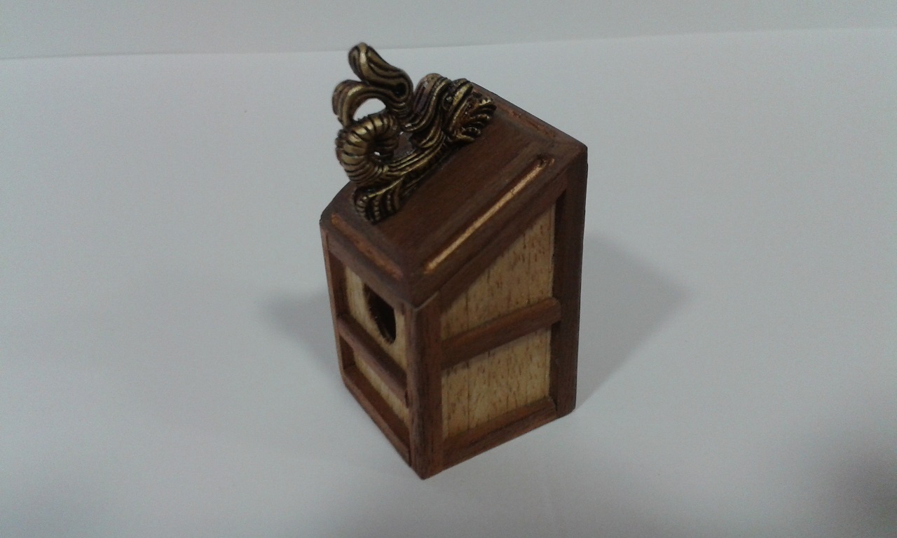

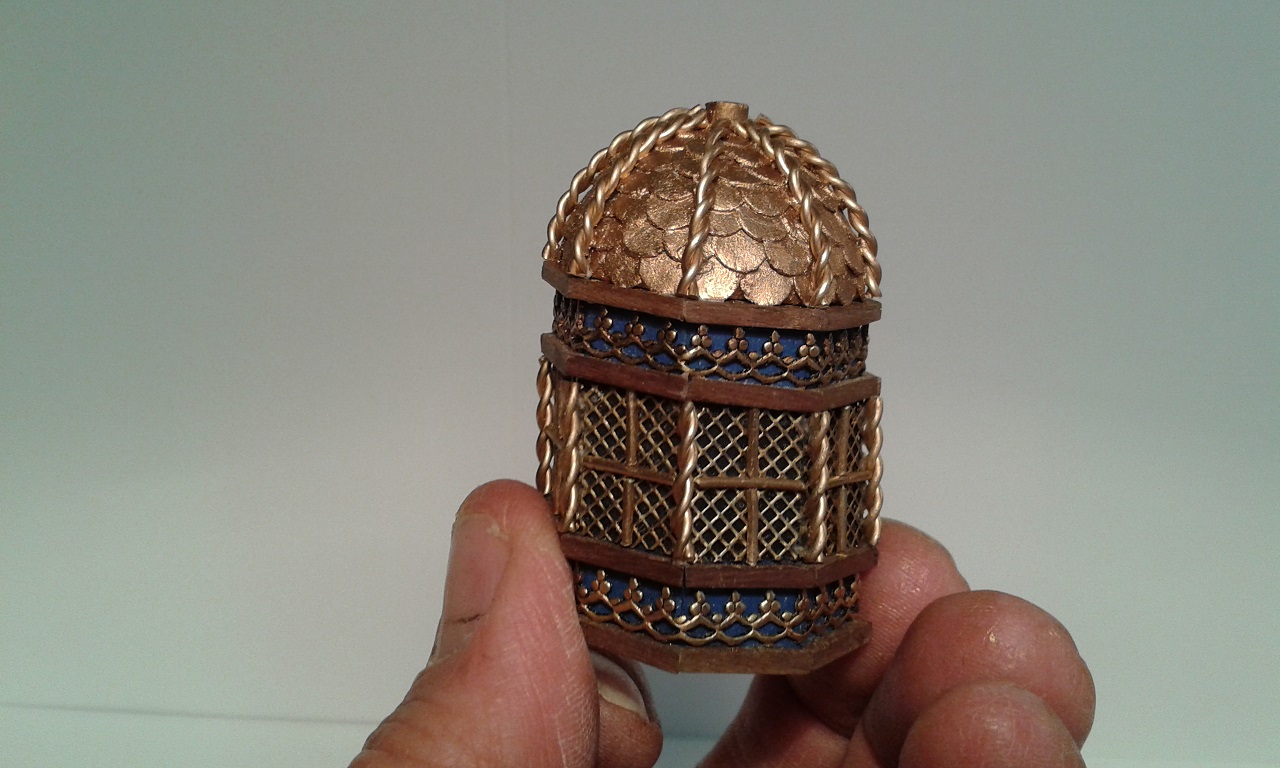

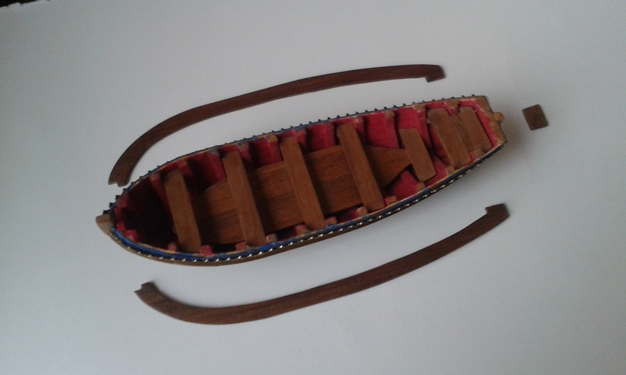

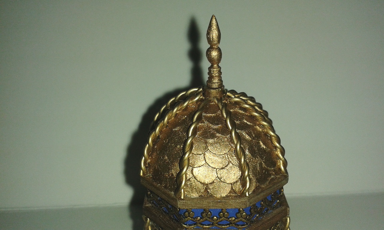

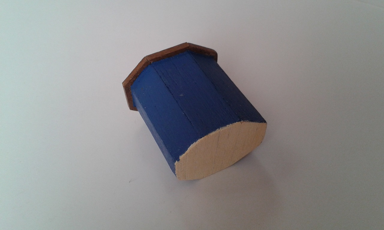

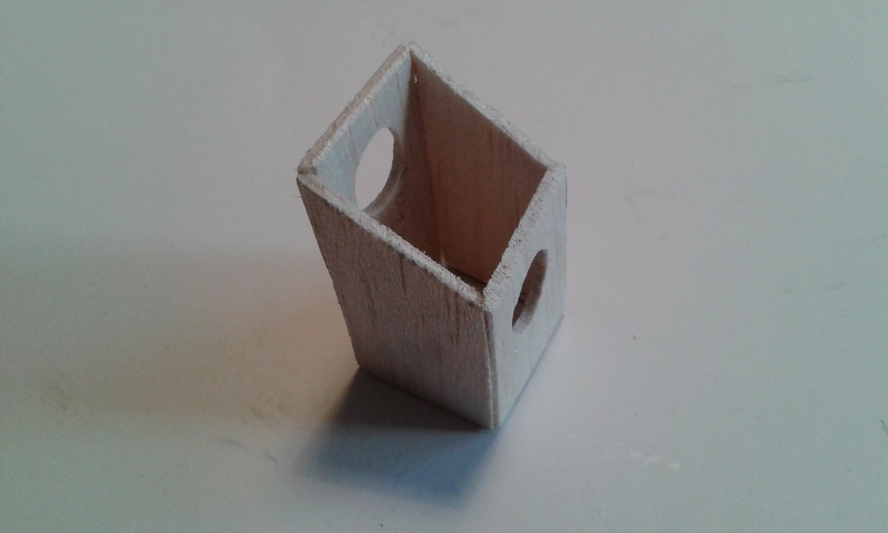

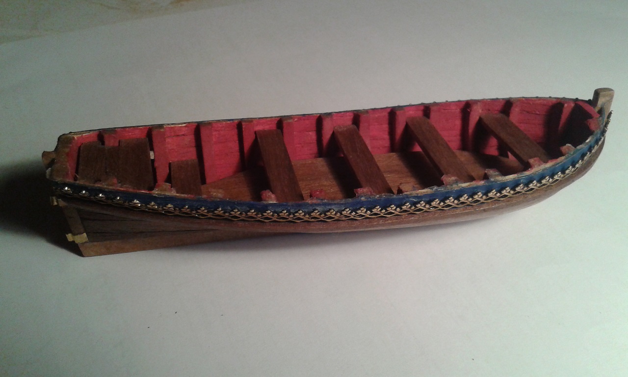

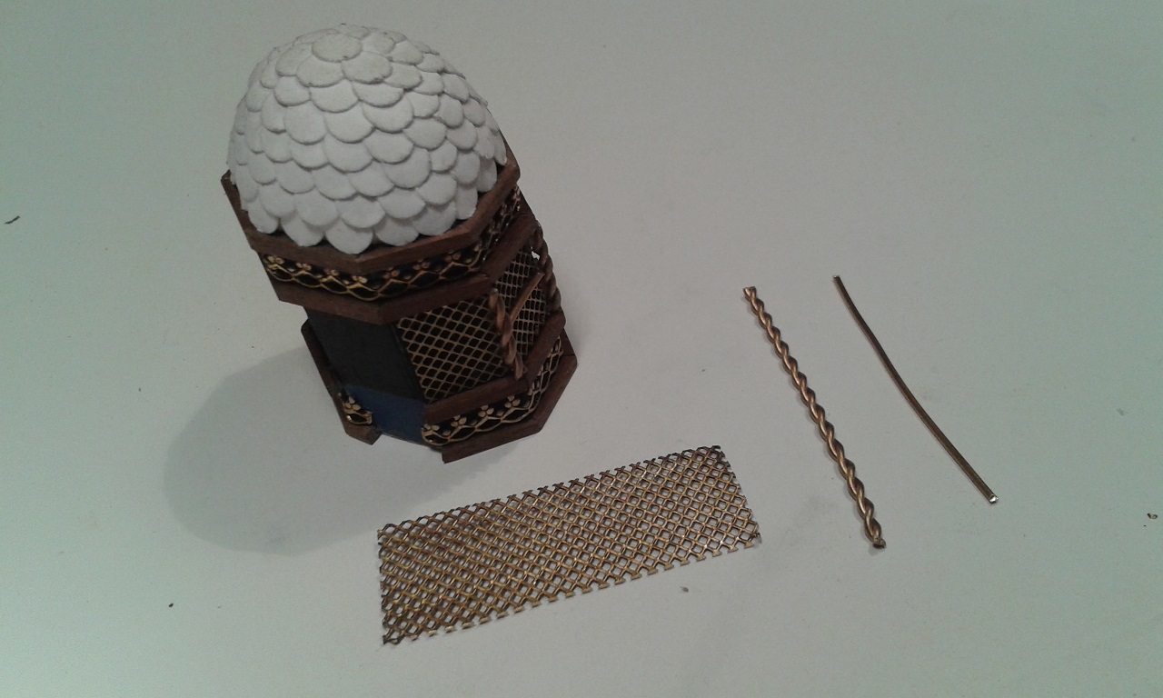

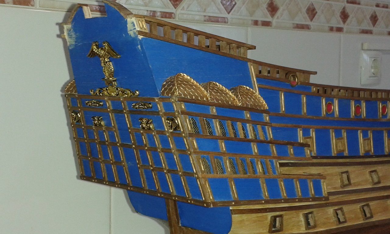

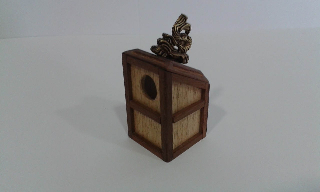

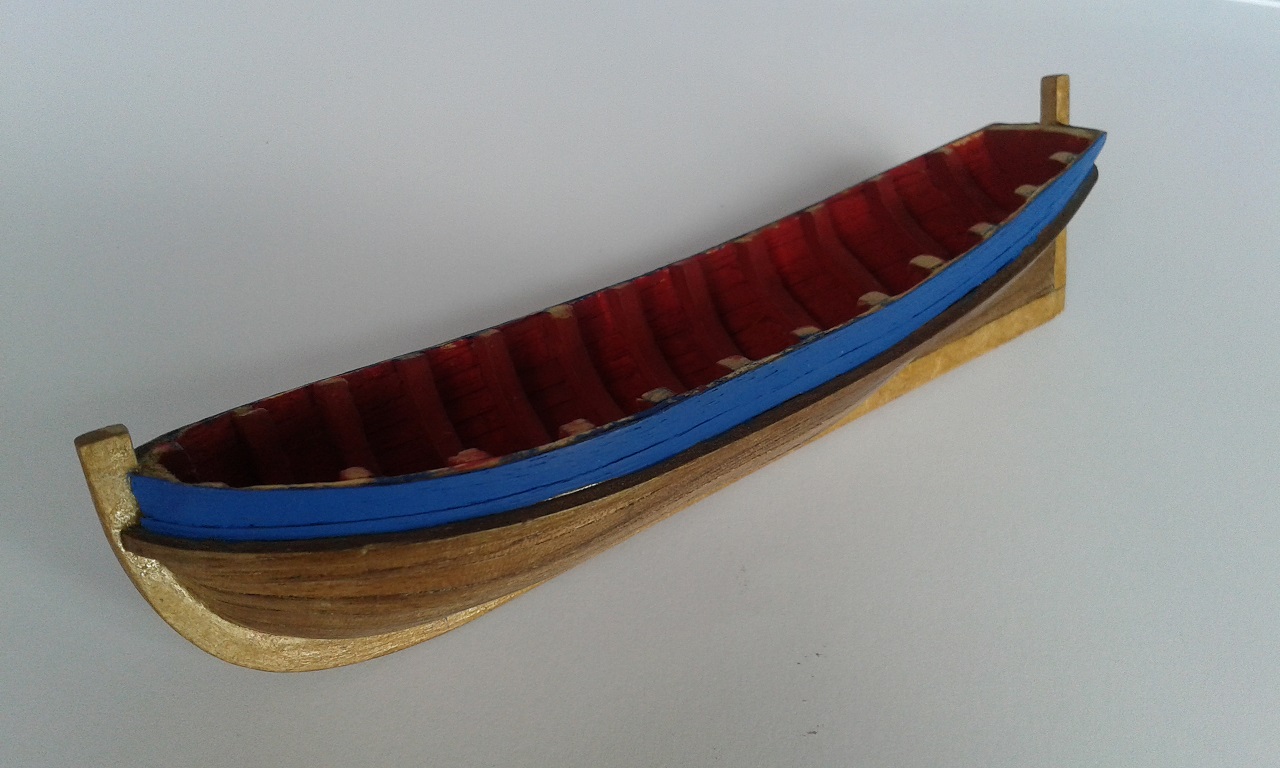

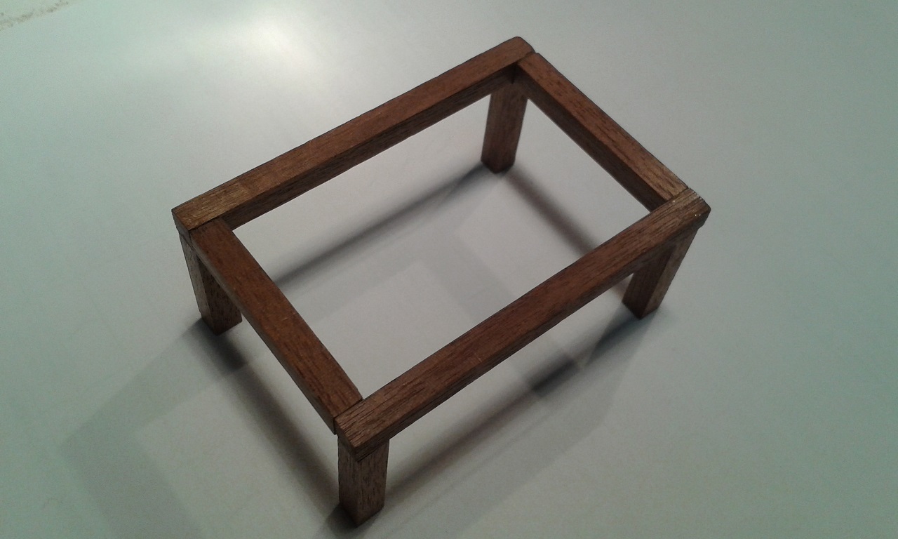

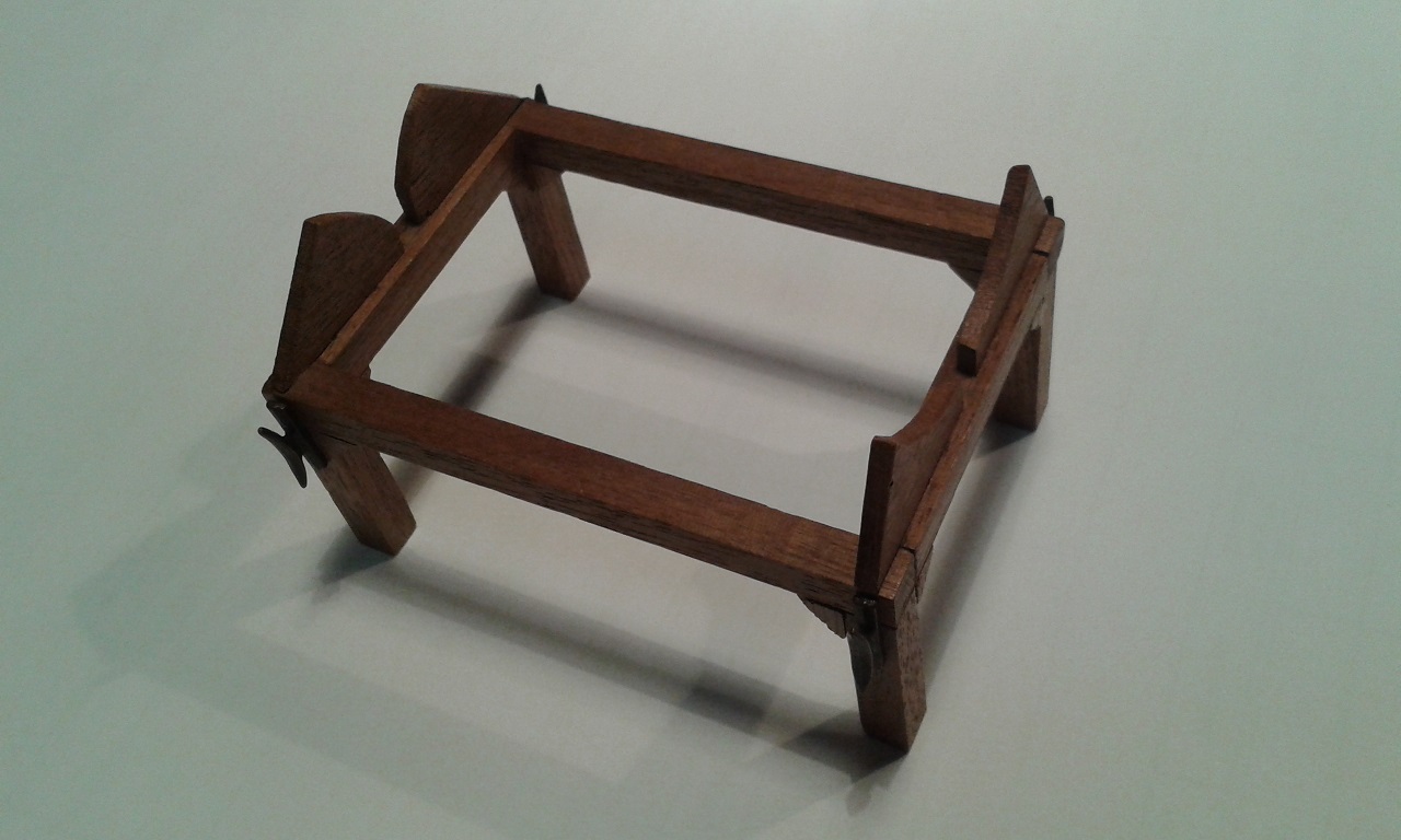

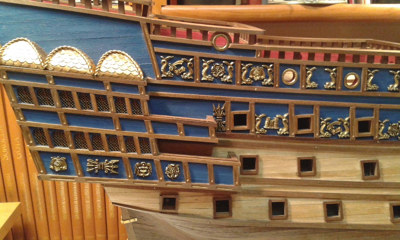

Últimamente le he dedicado poco tiempo a mi Soberano, pero alguna cosa he ido haciendo. Ya tengo construida la campana y su soporte, así como la chalupa y el fanal de popa. En el plano no figura la chalupa, así que... me la inventé. En el fanal de popa seguí en su construcción el procedimiento del modelista Vicente Parra que, aunque da mas trabajo, creo que queda mejor que el que se compra. Ahí pongo unas fotos para que veáis como va quedando. :)

Mensajes: 2711
Re: Sovereing of the Seas
Creo que deberías corregir la colocación de los bancos.
Tal como los has puesto, lo que hacen es "empujar" los tablones del casco desclavándolos de las costillas.
No debe ser demasiado difícil hacerlo, ya que el bote va pintado
barvelan
Mensajes: 71
Registrado: Lun Mar 23, 2009 6:53 pm
Ubicación: León. España
Mensaje por barvelan »
Hola Llaut Mallorquín:
Agradezco la observación que me has hecho, la verdad es que no se me ocurrió ese detalle (todavía tengo mucho que aprender). Intentaré corregirlo.
Saludos cordiales :D
