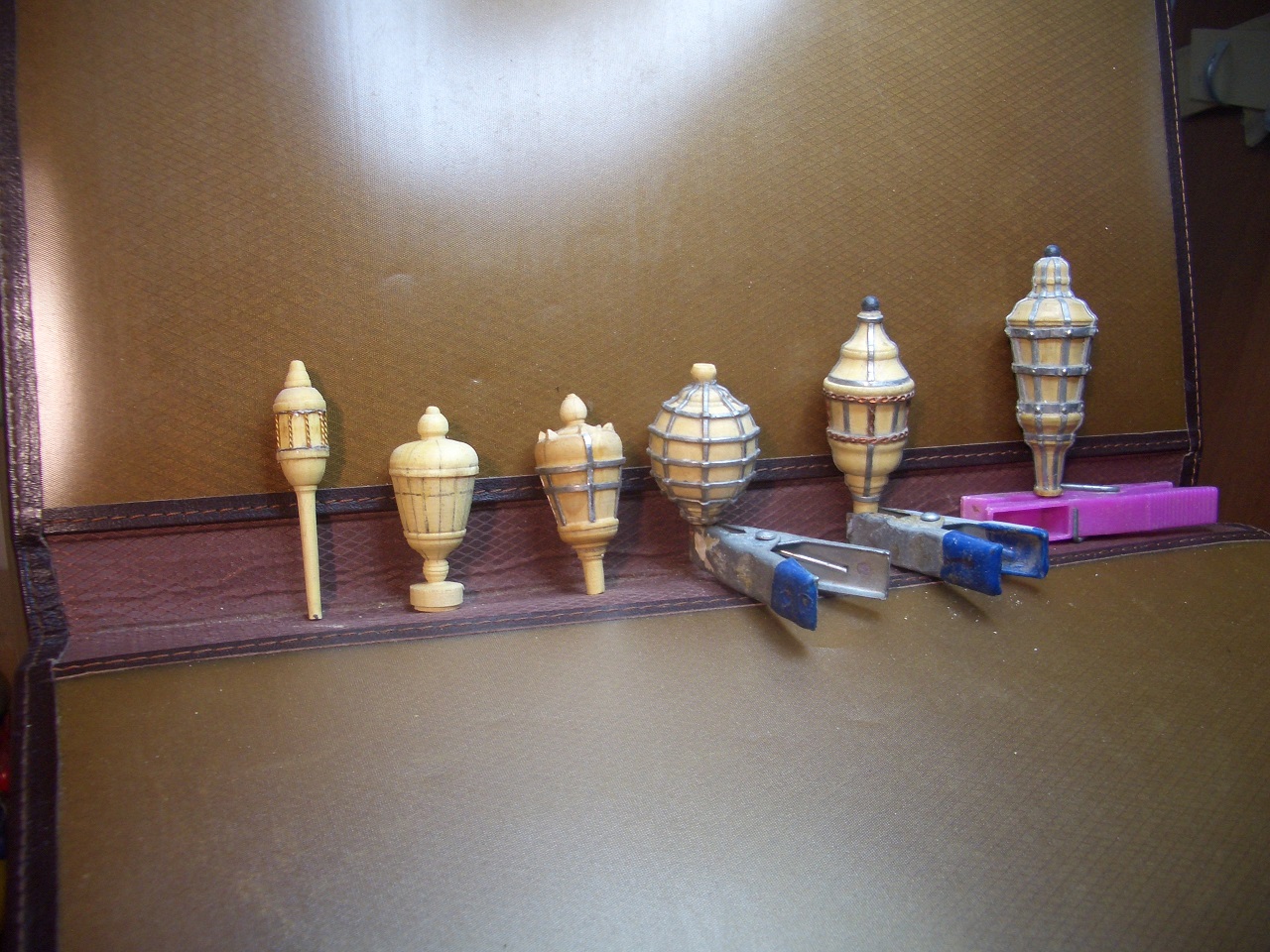

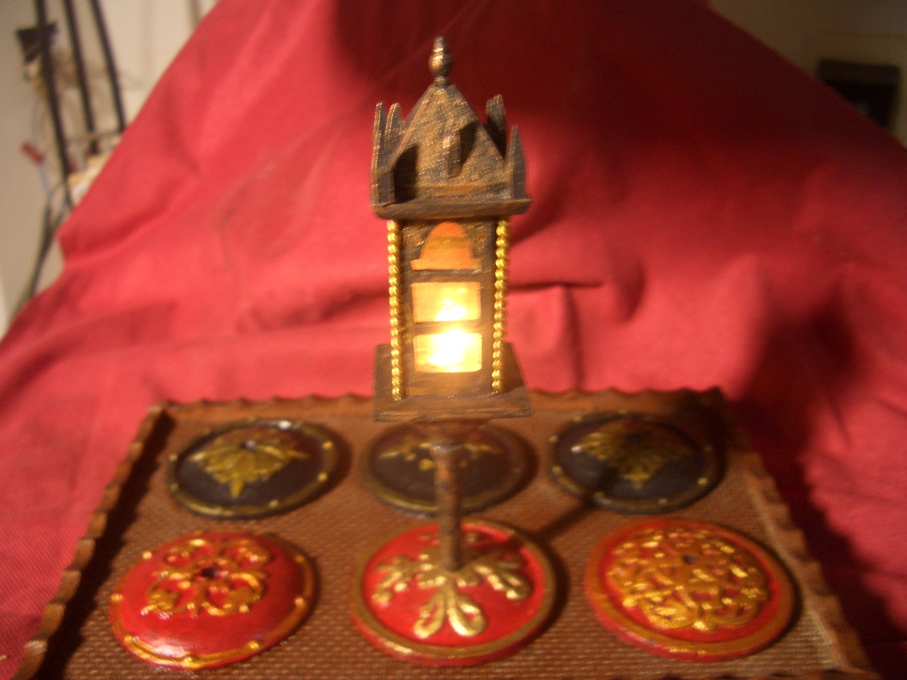

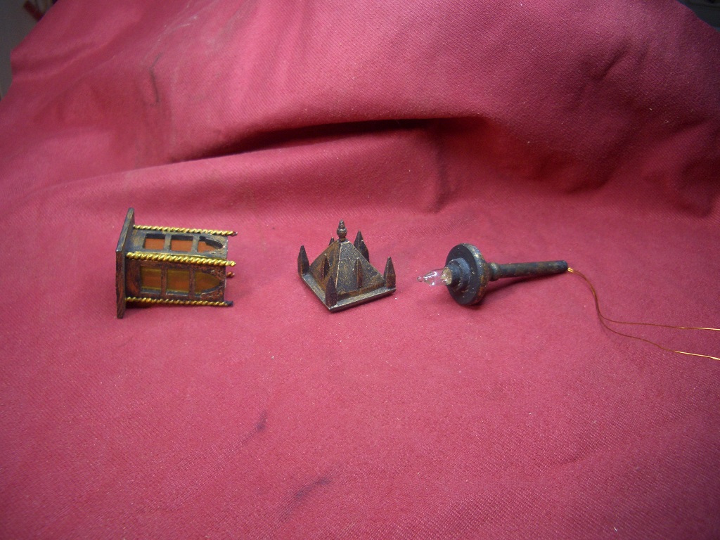

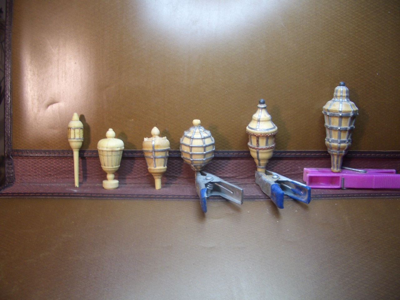

Estos fanales de madera de naranjo los hice en el torno, para luego hacerle molde de silicona y pasarlos a poliéster con una lamparita dentro. Estos son los únicos que he encontrado, mañana los ire exponiendo encendidos que dan un buen efecto.

vaya... son muy muy bonitos estos detalles, tengo una duda sobre el final del proceso, en el hilo de la "flor de lis" dices "...se rellena de polyester, previamente se le coloca una pequeña lamparita de 1,5" entiendo que viertes el poliéster con la bombilla dentro del molde? o una vez hecha la pieza perforas y pones la lampara? lo digo porque he usado resina de poliuretano para hacer piezas, y si la cantidad es grande se calienta, la de poliéster no tengo ni idea de como funciona o si a ese tamaño no se calienta tanto como para que aguante la bombilla.
Otra pregunta, has probado con diodos o leds? para descartar ya que estos son de material plástico no como las lamparas.

Este fanal es de la santa Maria, no puedo colgar nada mas que una foto por que me avisan que el archivo es muy grande, esto no lo entiendo, ¿ que puedo hacer para que entren varias fotos? gracias.

Lo voy ha explicar mejor, cuando tengo que hacer cualquier fanal que tenga ser encendido, lo hago de madera el torno, segundo paso, con este modelo en madera le hago molde en silicona, tercer paso, una vez que esta seca y endurecida, coloco en el centro del molde de silicona, una lamparita de 1,5 y a continuación vierto el poliéster hasta llenar el molde.
Esto lo hago así, ya que si taladro se ve el hueco que ha dejado la broca a través del cristal, en este caso polyester, mañana colgaré el fanal del san Felipe y lo vas a entender perfectamente.
El polyester se calienta un poco a la reacción del catalizador, pero si se calentara mas es señal que te haz pasado de catalizador.

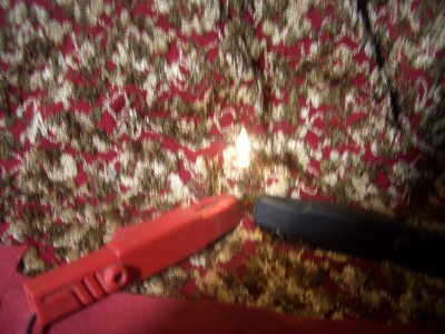

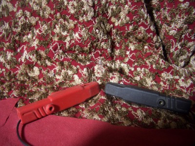

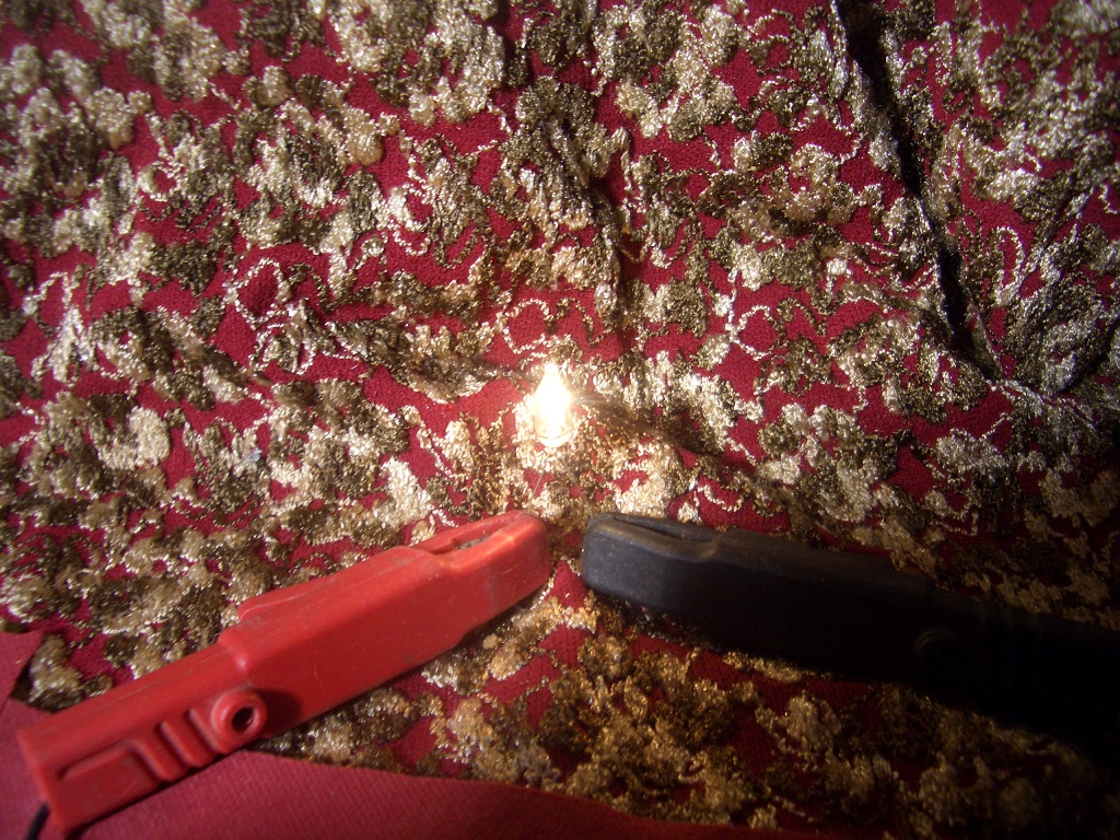

Me había olvidado de contestar al tema de los diodos leds, estos dan una luz muy blanca la cual no es acta para imitar la luz de un fanal que era un quinquel de aceite o una vela, cuando veas los fanales que tengo hecho lo comprenderás bien.

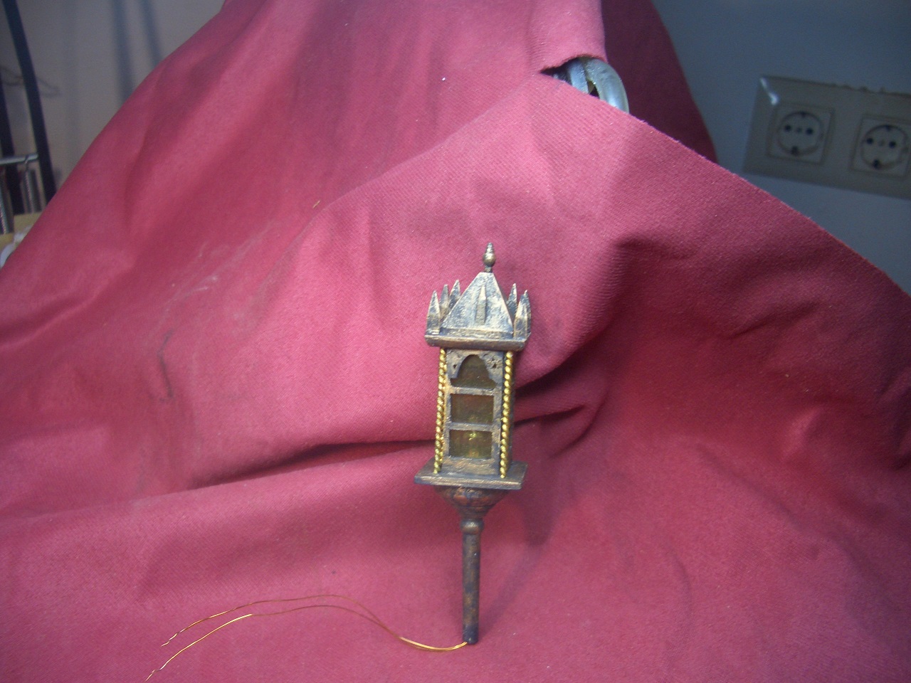

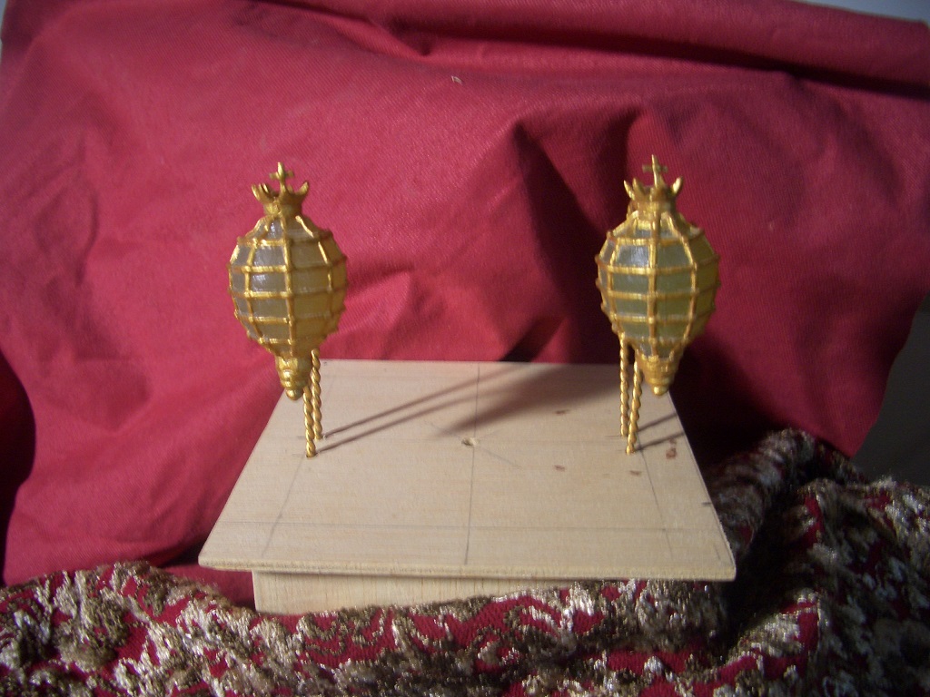

bueno bueno, esto es puro lujo, una pregunta... ¿el cable trenzado que hace de soporte es el de corriente de la lamparita?

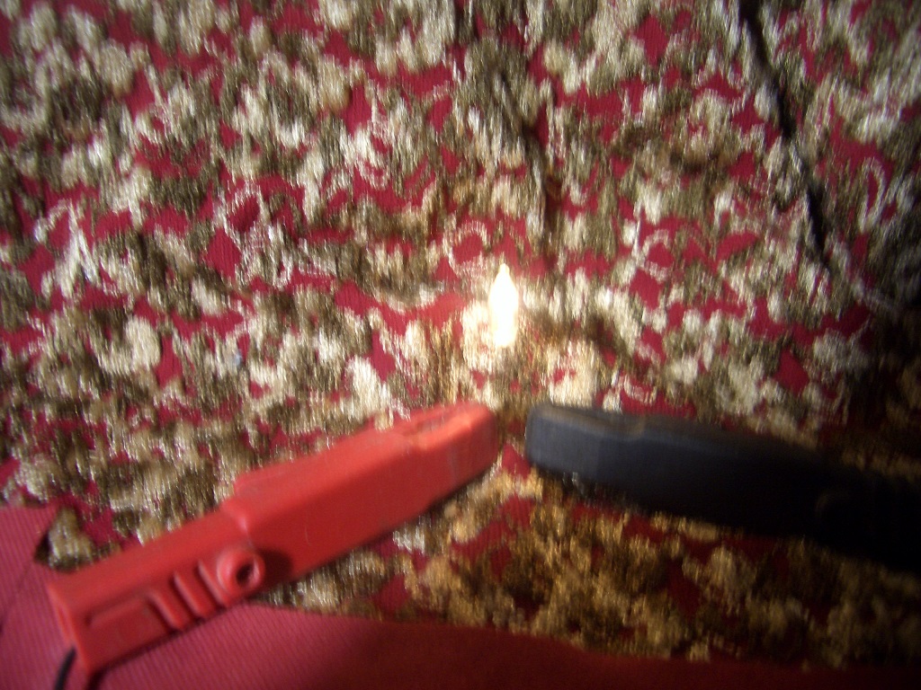

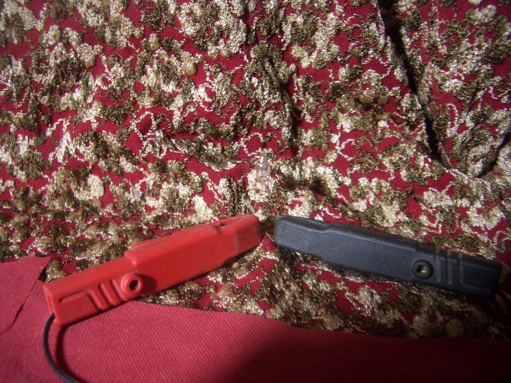

...lo que me comentas en el hilo del pesquero de las lámparitas para los fanales, tengo varios modelos, el más pequeño es de 3 mm de diámetro y unos 7 mm de largo, tengo lámparas y leds de los coches de slot (scalextric para el común de los mortales) y algunas que usé para algún belén, pero creo que todo lo que tengo es a 12V, miraré por aquí a ver si encuentro esas a 1,5V, si me pones una foto y me dices el tamaño te lo agradecería, y gracias por el ofrecimiento de las lámparas...alcazaba escribió:Hola jesusjas, si quieres te puedo mandar varias lamparitas de la que yo uso ya que son especiales, se llaman lámparas lagrima, te mandaré una foto para que las vea.
el primer intento será este... o algo parecido...

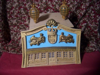

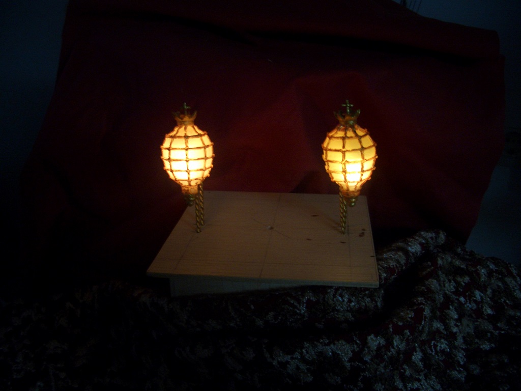

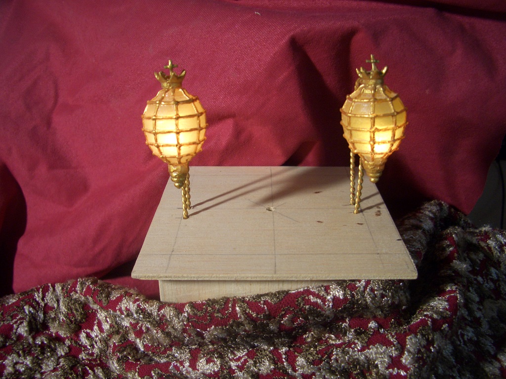

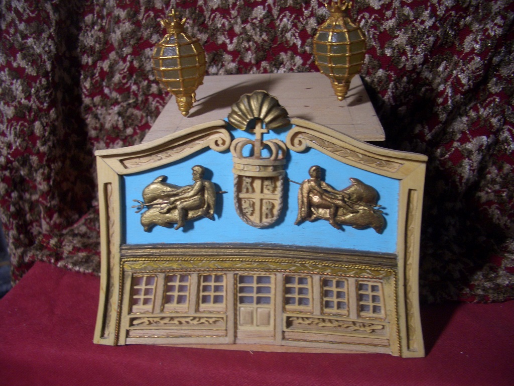

Espejo de popa del san Felipe, con los fanales.

Haz acertado en cuanto a lo de la toma de tensión, pues el hilo es de cobre y lo aproveché para el soporte y para darle tensión, le voy ha hacer una foto al cuadro de popa del san Felipe se ve mejor ya en su sitio.
