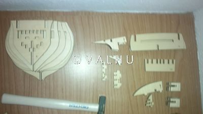

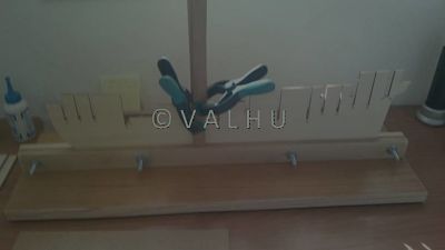

Hola enjaretado, recuerdo la sorpresa que me lleve al ver los puzzles de proa y popa ademas de no encontrar las piezas de madera maciza que ponia en el manual, no se si lo habran cambiado (el manual), aun asi te llevaras alguna sorpresa. Podrias subir la calidad de las fotos y asi veriamos mejor tu trabajo. Animo estas en un proyecto muy bueno, con algunos errores y fallos pero merece la pena.

Gracias Salpeliculas, el manual sigue anticuado con respecto a las cuadernas de proa y popa, sin contar que algunas explicaciones del montaje, no aclaran muchas cosas.

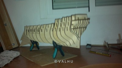

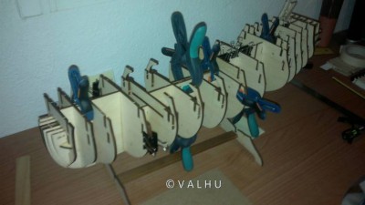

Mensaje por enjaretado57 »

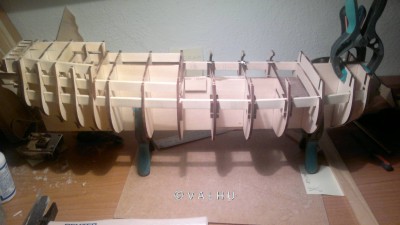

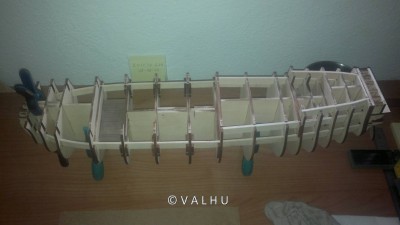

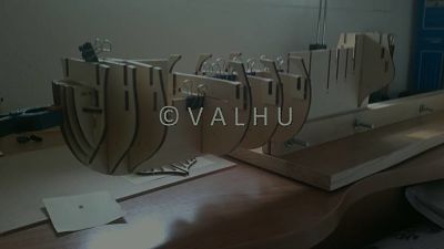

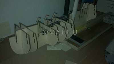

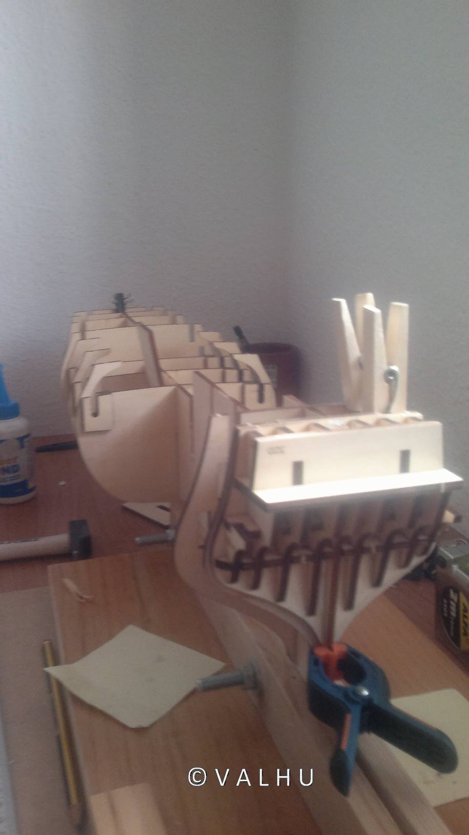

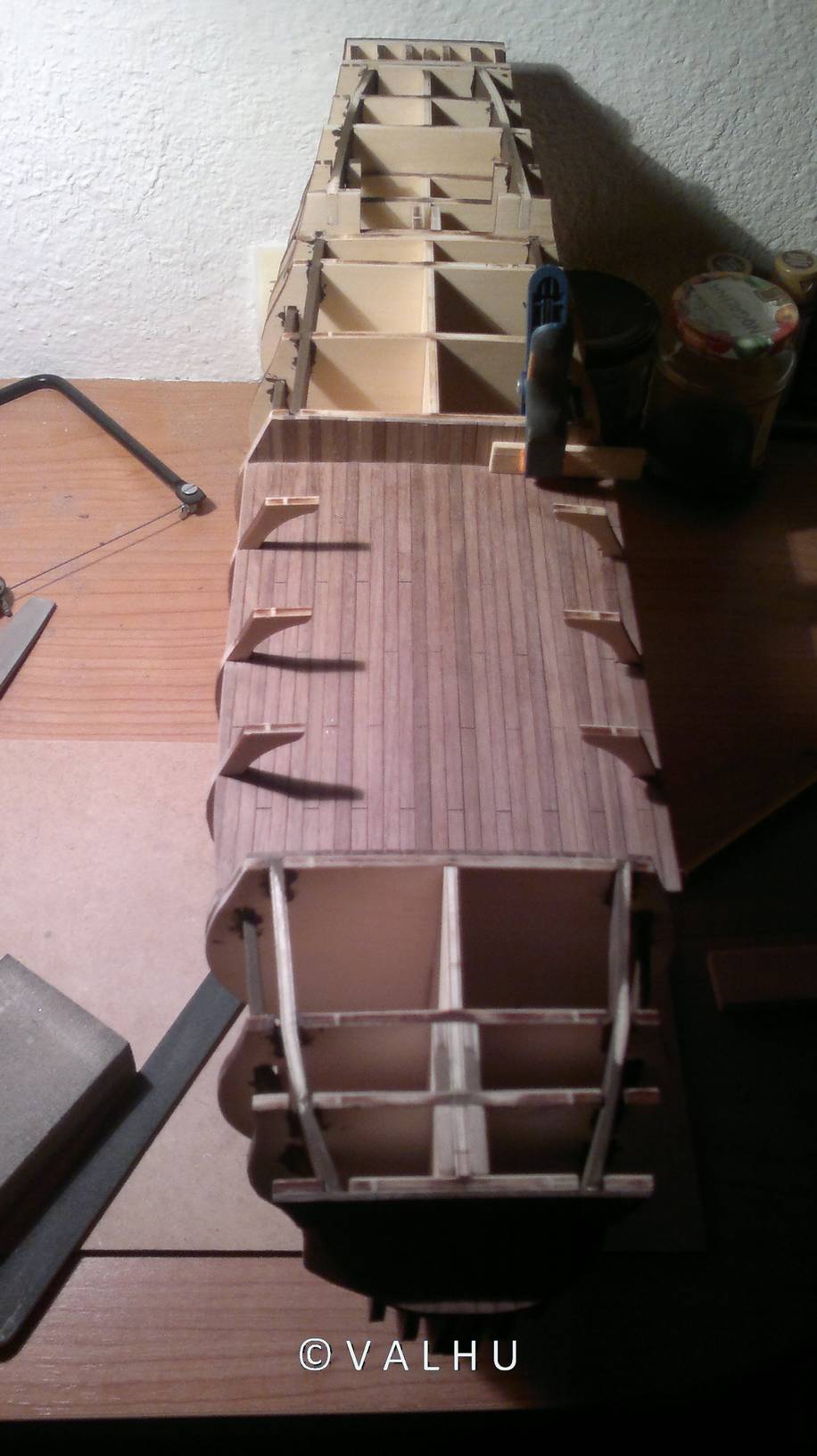

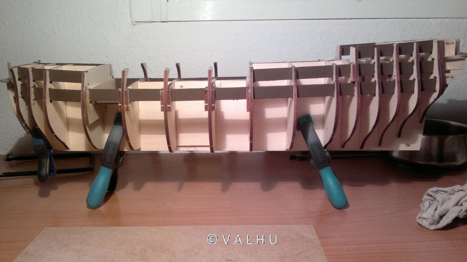

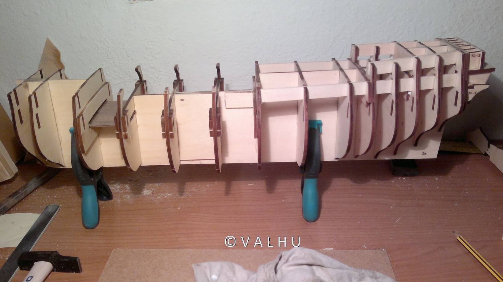

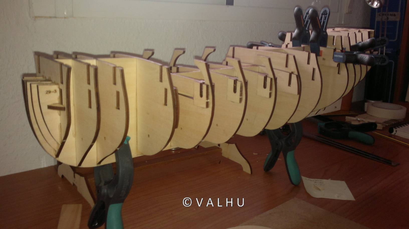

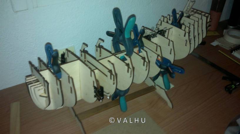

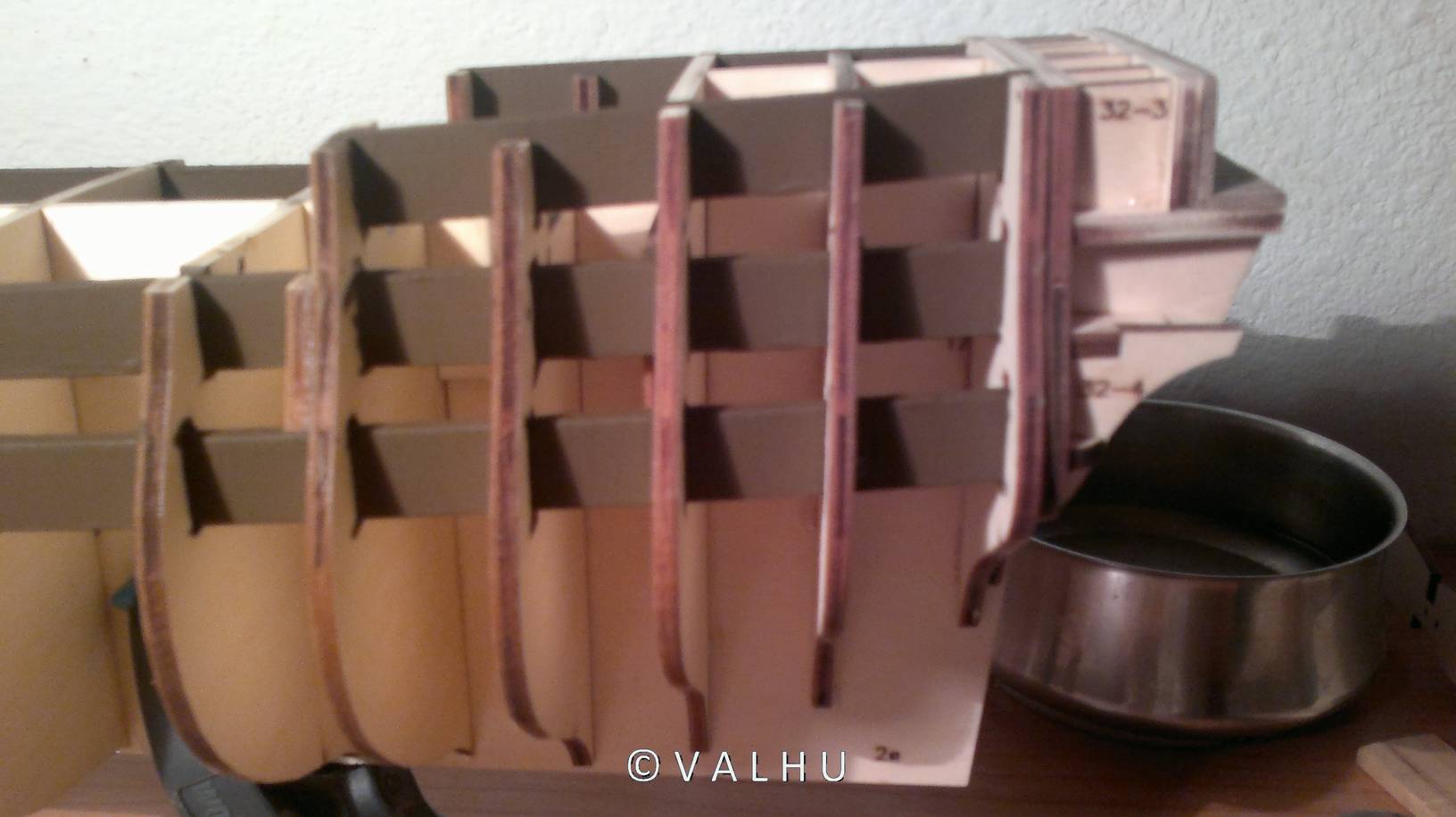

Los avances de la semana.

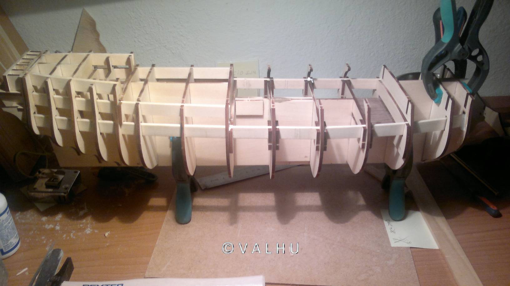

cuadernas colocadas.

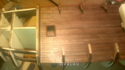

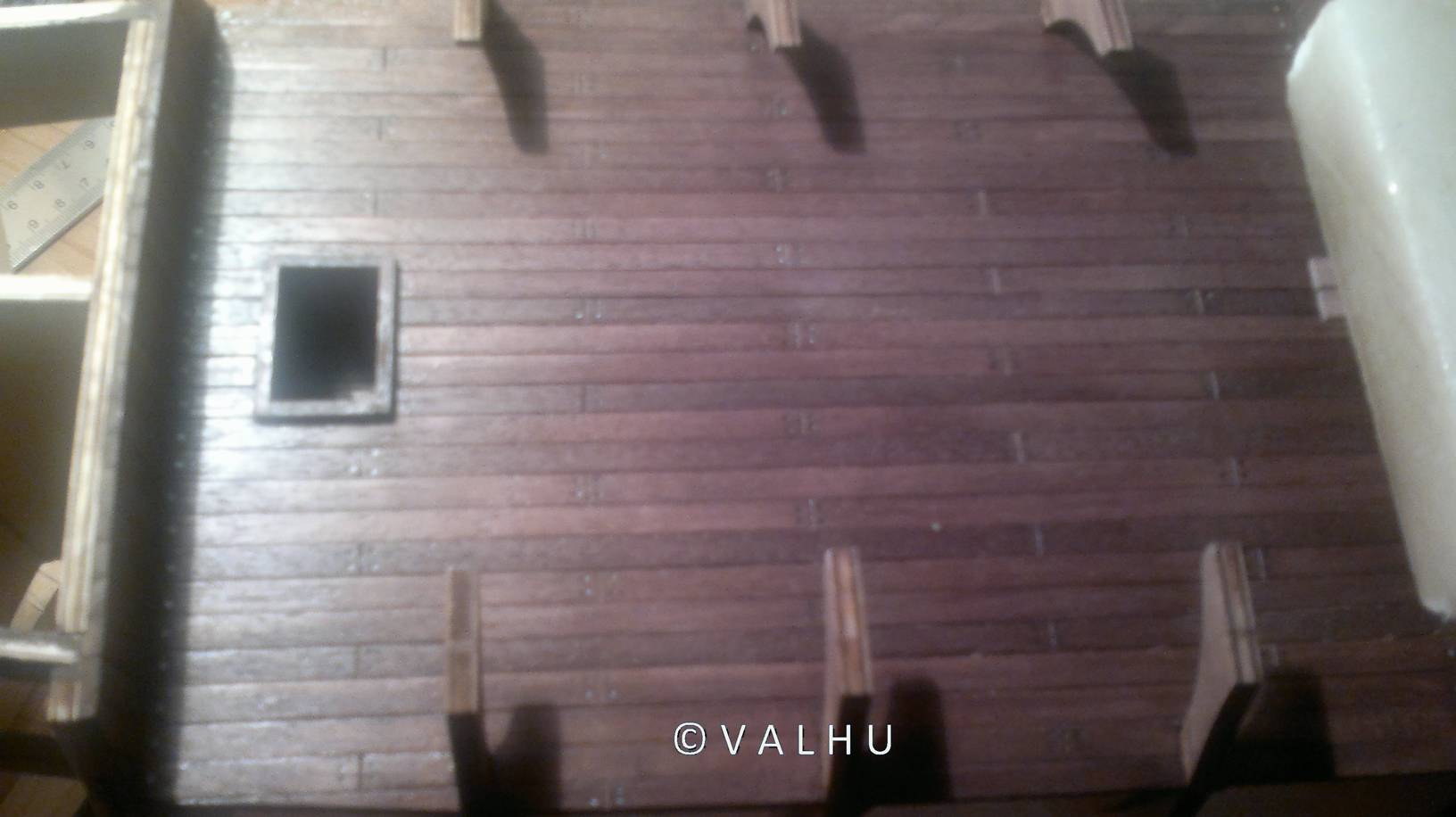

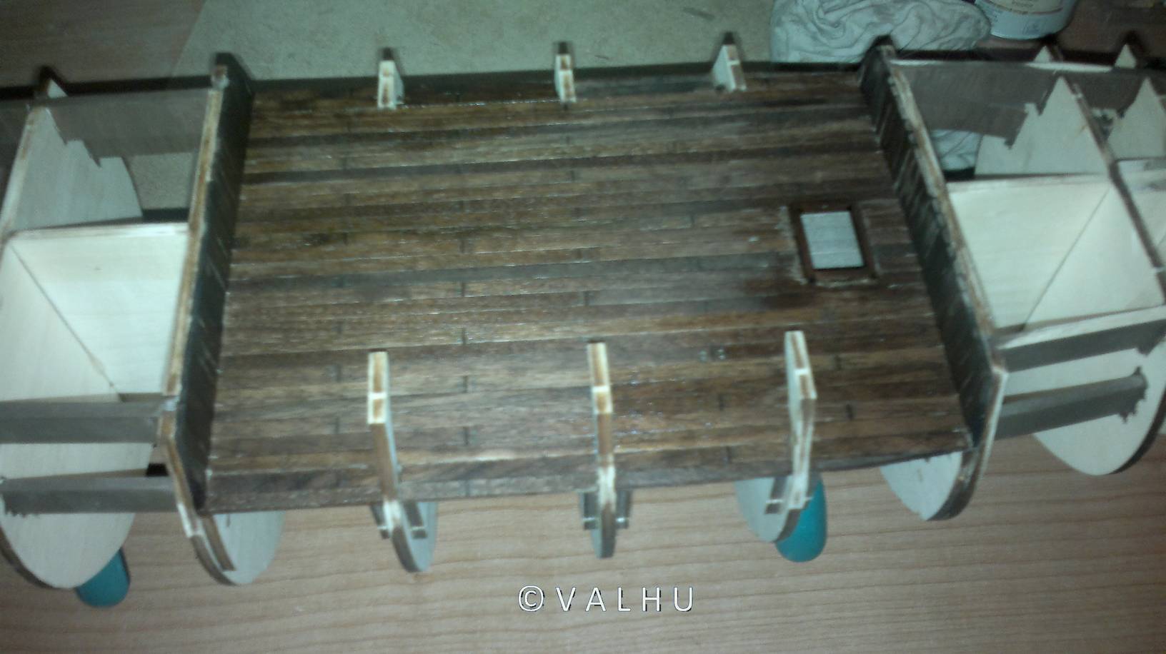

tablas de la primera cubierta-17-

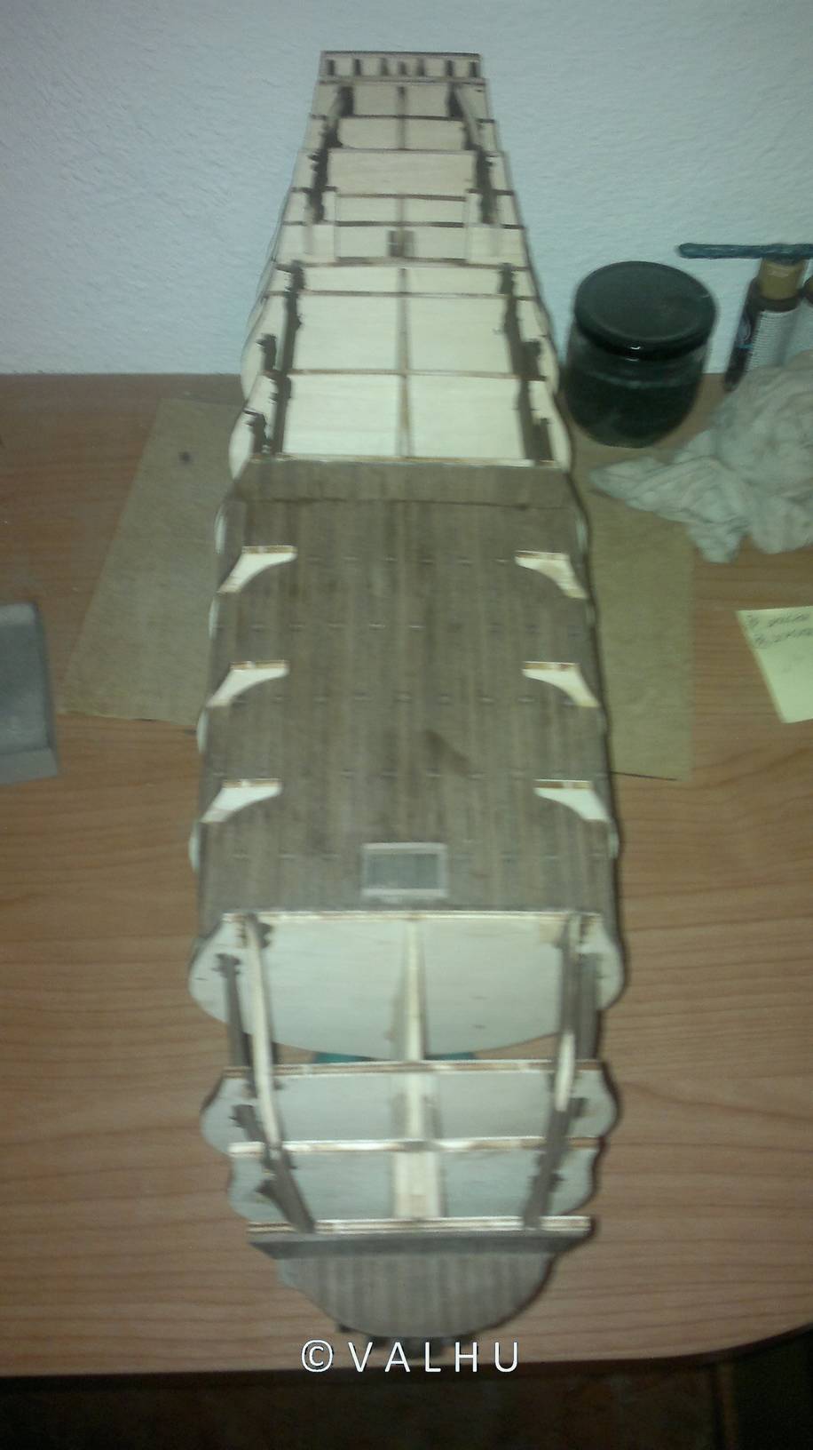

Primera cubierta instalada.
Otra vista de la primera cubierta.
Vista del conjunto.
Vista del conjunto.

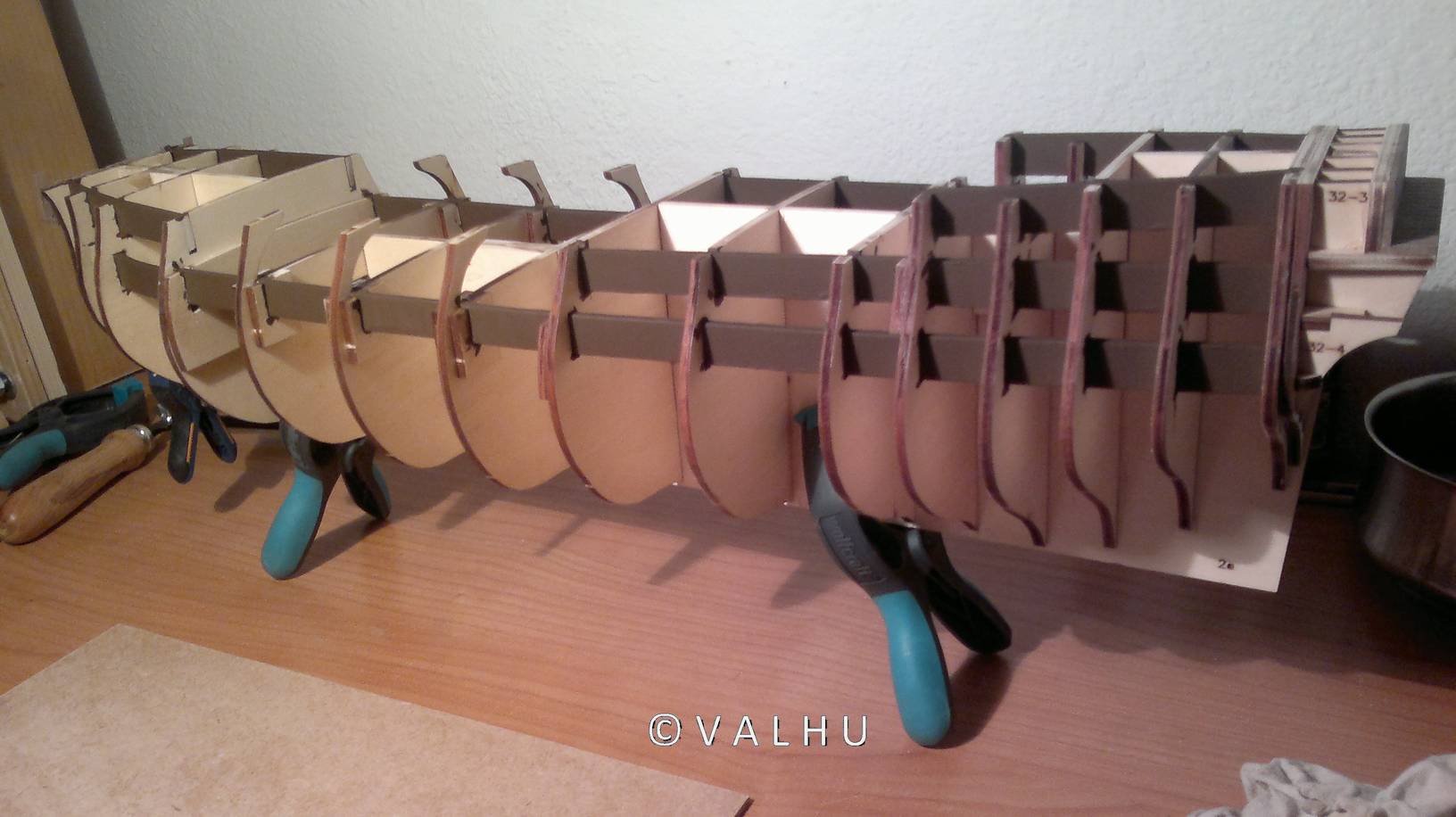

Comienzo de la instalación de los tirantes.
Tirantes colocados-Vista 1.
Tirantes colocados-Vista 2.

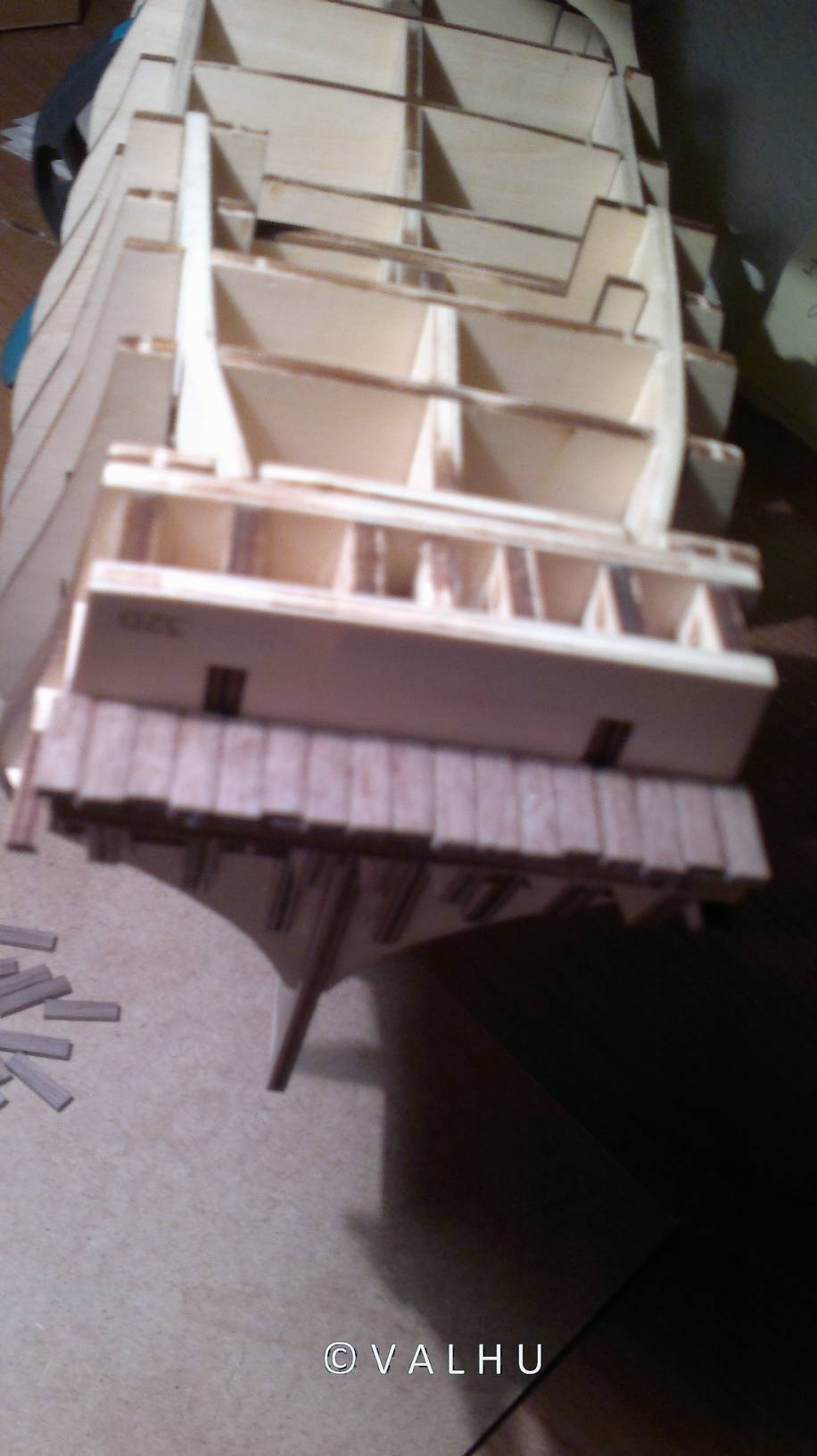

Corte de las tablas del balcón de popa.
Balcón de popa con las tablas instaladas-Vista  1.
Otra vista del balcón de popa.

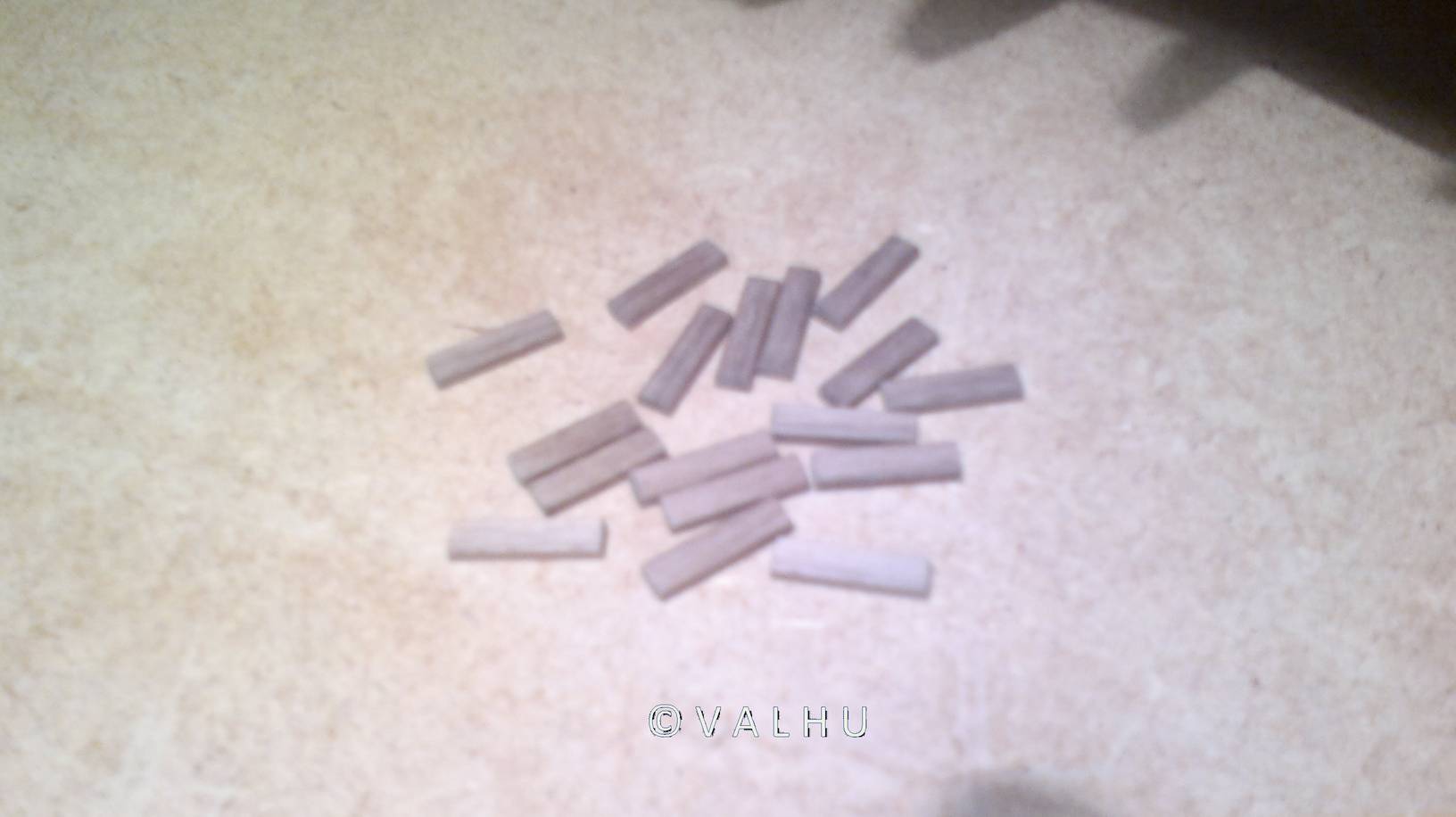

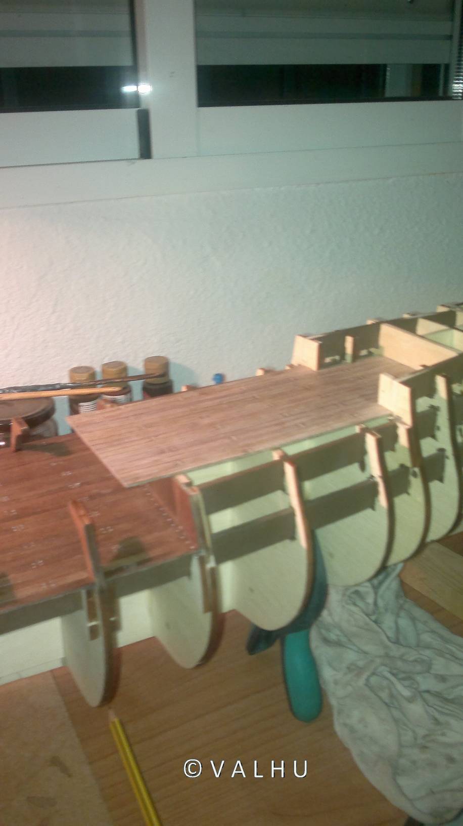

Tablas de la cubierta del pique de proa.
Superficie preparada para recibir las tablas.
Salud y larga vida.

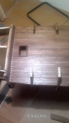

enjaretado57
Mensajes: 24
Registrado: Lun Sep 28, 2015 10:38 am
Ubicación: Huelva,España
Re: El San Juan Nepomuceno-Mi reto pendiente.

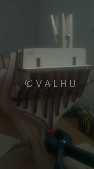

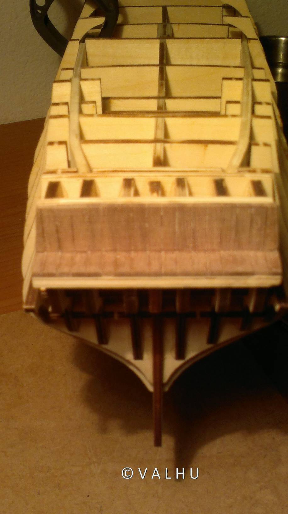

Aquí os dejo el trabajo de los últimos días.
Cintones  terminados y pintados - Vista 1.
Vista 2.
Vista 2.
Detalle de los cintones en popa.

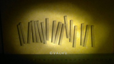

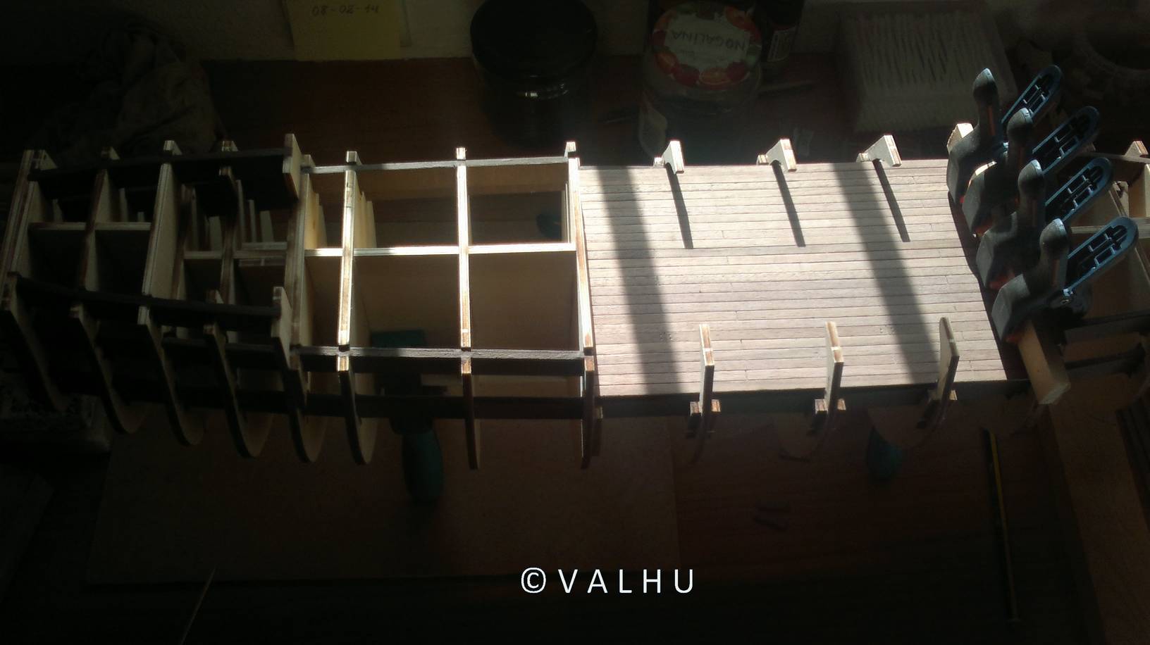

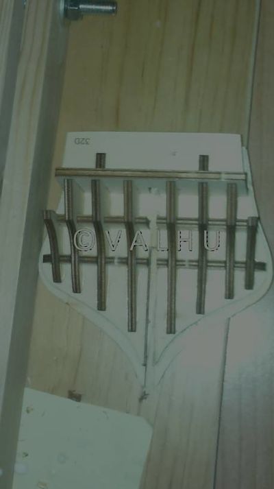

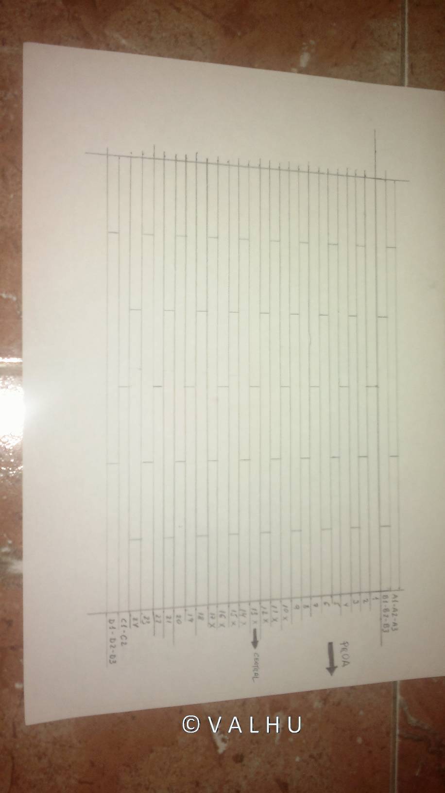

Plantilla para colocación tablas de segunda batería.
Vista de la segunda cubierta.

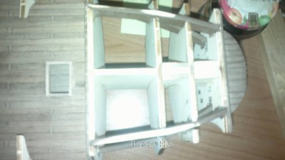

Segunda cubierta y forro de los mamparos de la segunda batería.
Marcamos la escotilla de proa de la segunda batería.

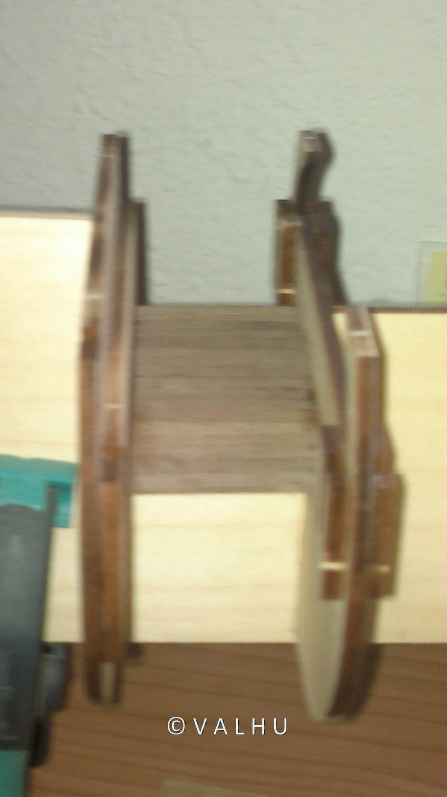

Colocación de las brazolas de la escotilla.
Lijado del conjunto.
Salud y larga vida.
salpeliculas
Mensajes: 451
Mensaje por salpeliculas »
Fenomenal enjarretado. Las tablas donde luego van clavados los cañones, intenta bajarlas lo mas posible asi luego te cuadraran mejor con los agujeros.

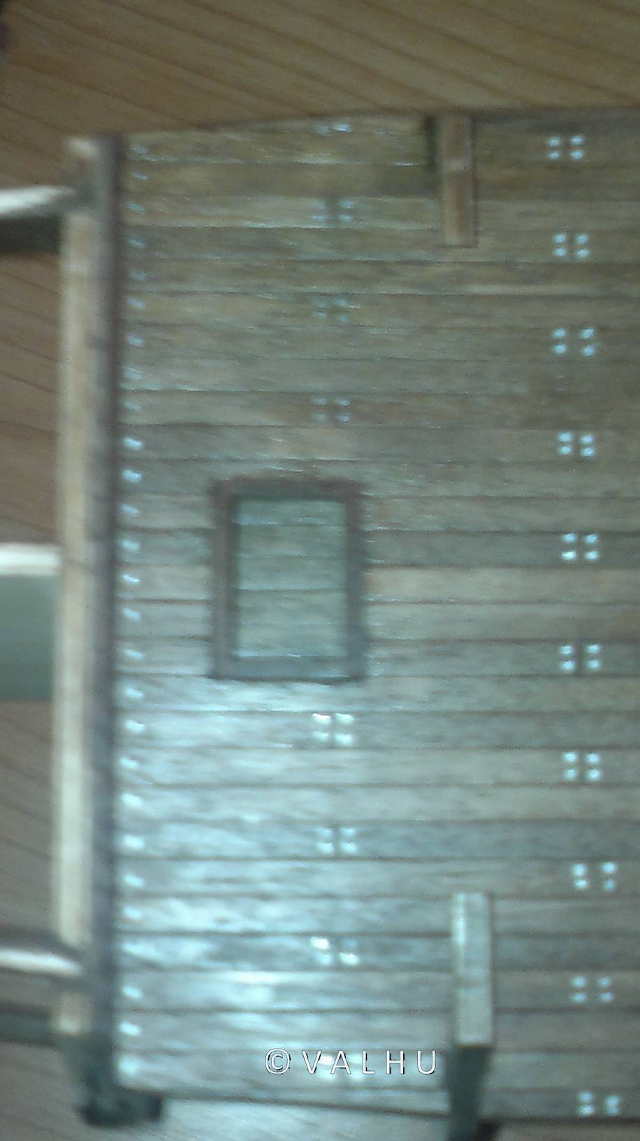

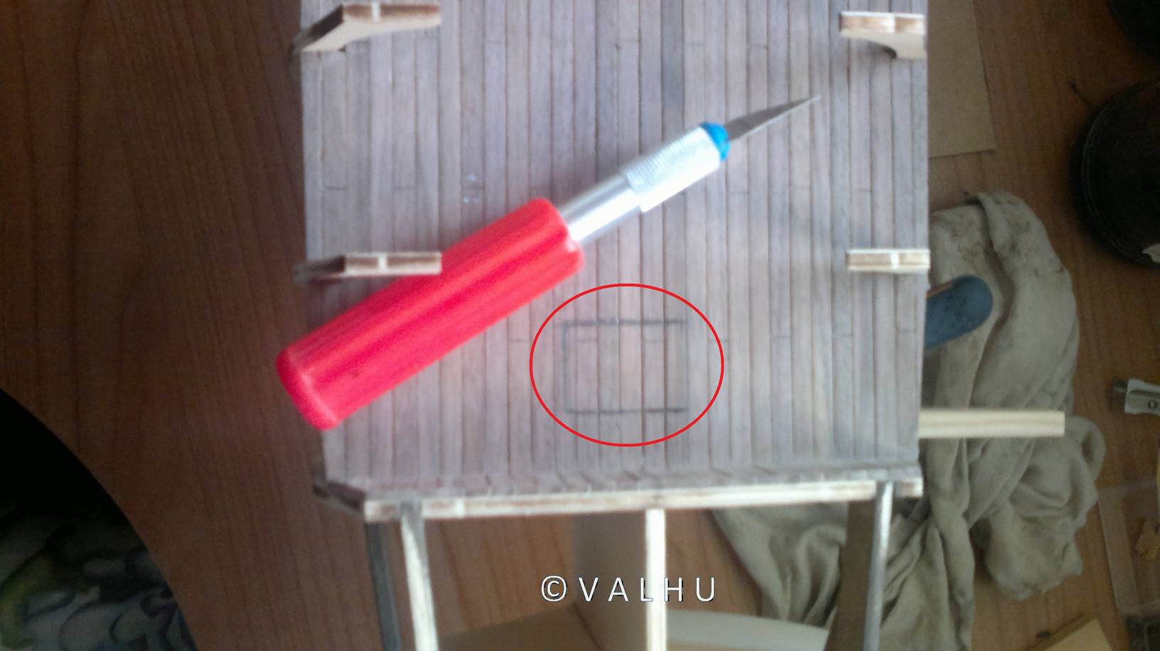

Aprovechando el puente, os dejo unos avances.Saludos.
Preparación de la superficie para colocar las tablas de la cubierta del castillo.
Aplicación de nogalina al conjunto y lijar nuevamente.
Barnizado de cubierta y escotilla y colocación de la linea de clavos junto a los mamparos de proa y hacia popa.

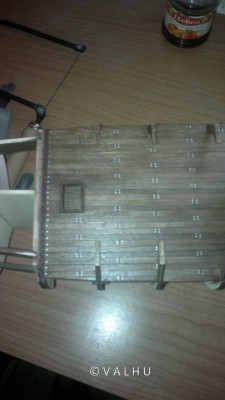

Segunda cubierta terminada - Vista 1 -
- Vista 2 -
- Vista 2 -

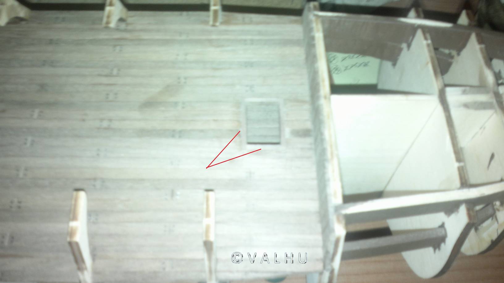

Colocación del claveteado de la segunda cubierta.
Otra vista del claveteado.
Colocación de las tablas de la cubierta del alcázar.
Salud y larga vida.
