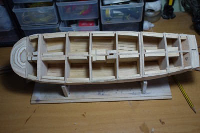

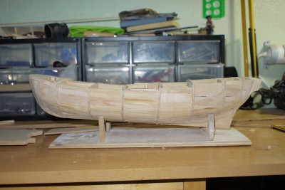

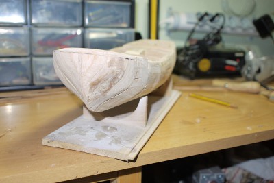

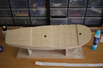

como habeis visti el casco está enchapado con trozos de madera entre cuadernas, es quizás un poco mas laborioso pero te facilita enormemente el poner las tracas

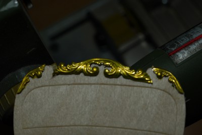

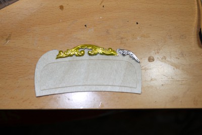

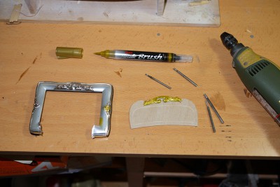

Para el espejo de popa que era sosísima en el kit me fuí al chino y conpré un cuadro pequeño. Corté lo que necesitaba y lo encajé en la popa.

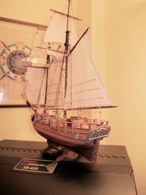

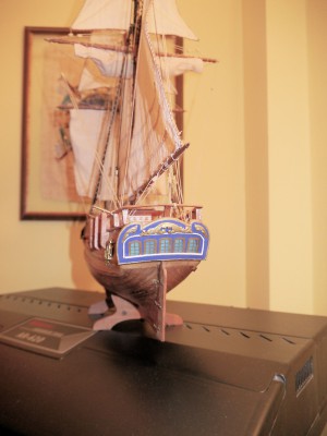

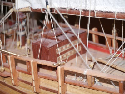

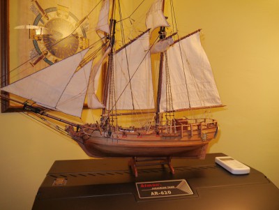

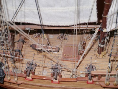

y ahora las fotos una vez terminado. El herraje que llevaba lo envié a hacer `puñetas y lo confecioné en madera, el mal llamado mascarón o mascarones que traía lo tiré directamente y le puse uno en condiciones . Para los cabos del cañón usé hilo normal que es mas fino, pues los que comerciales que traen son desproporcionados con elo tamaño .
