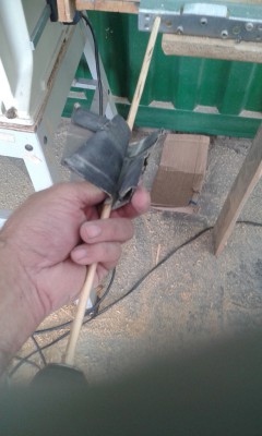

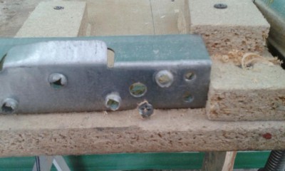

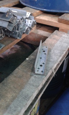

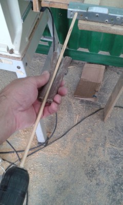

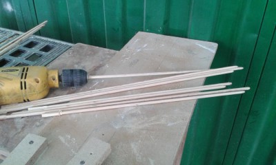

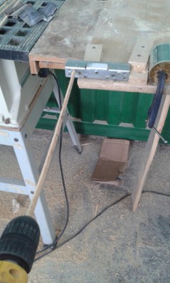

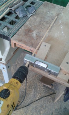

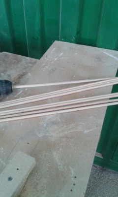

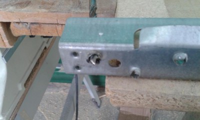

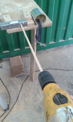

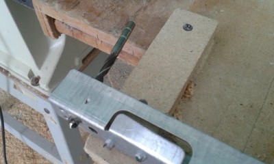

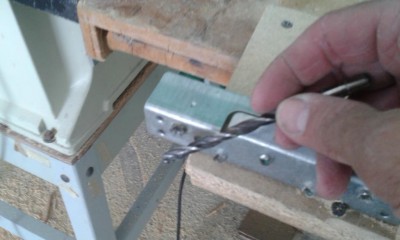

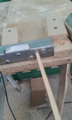

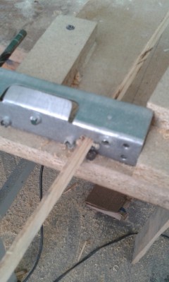

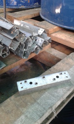

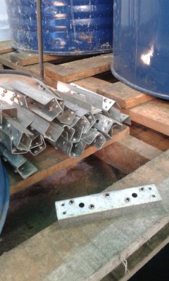

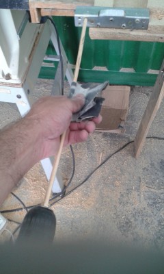

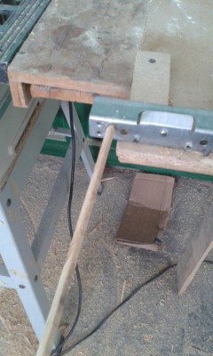

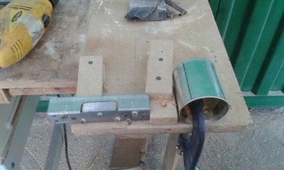

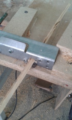

para no forzar mis taladros, que con el problema del dolar en mi país, de 1500 B.F que valía un Dewar, la mejor marca que llega aquí, ahora vale 52.000 B.F, esto en menos de 2 años ese aumento, cuando utilizamos el taladro, el que no tiene torno, pues tenemos que desgastar a punta d elija de diversos grosores la varilla de madera, hasta tenerla al diámetro que la requerimos, trayendo como consecuencia, forzar el taladro, porque al apretar la lija contra la madera, tratamos de detenerlo, esto causa daño a larga, segundo se recalienta, tercero, nos quemamos la mano, ya que la fricción de la lija a la madera dando vueltas, nos quema, por eso lo primero que invente como pueden ver en una foto sostenida con la prensa, una lata de salsa para pastas, a esta con una broca le hice una perforación, al lado que sale, quedan una cara irregular, por este lado introducía la varilla y hacia el efecto como de sacapuntas... pero como era muy blando el material de la lata, observe unas platinas de material galvanizado que viene sosteniendo las tablas que traen las bobinas de polipropileno o otro tipo de material usado para fabricar bolsas, asi que como ya casi viene con las perforaciones, lo único que tenemos que hacer es sujetar a la mesa de trabajo con una prensa, luego taladrar si queremos mas grueso el palo, y usamos el taladro, que se forzara menos, luego damos lija suave para quitar lo prolijo y listo palos para las arboladura de nuestros barcos..
dejo fotos..

aqui le dejo el enlace de un videito de como redondee los palos..
