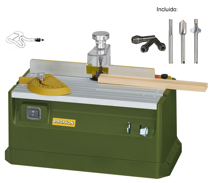

¿ Qué tal valdría la Proxxon MP400 ?

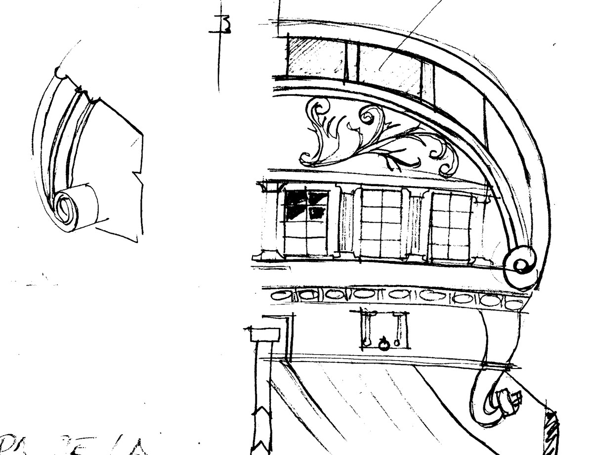

Si no me sale puedo recurrir como otras veces a laminar piezas, pero en la peineta son curvas muy fuertes y no es fácil, incluso con molde.

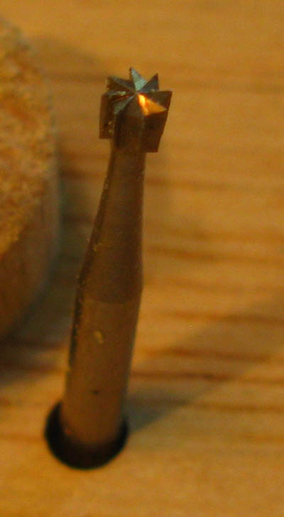

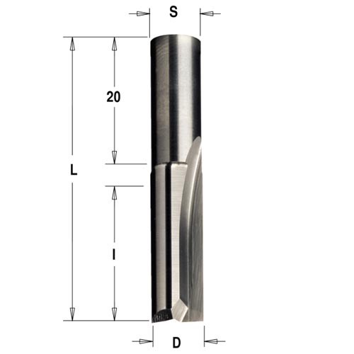

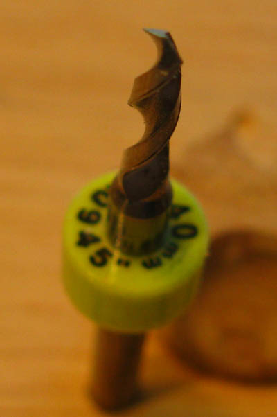

Leopoldo: ninguna de las brocas que muestras vale para tal cometido. La primera es para hacer cajeados en carpinteria de aluminio. La segunda es una fresa para metal (esta a pesar de ser para metal es la que mejor te funcionara) la tercera no veo muy bien la foto pero parece ser una broca diamantada (hacer desbastes en practicamente todos los materiales) que te dejara un acabado lamentable. Nunca utilices brocas con gavilanes helicoidales pues estas brocas se autoalimentan dejando muchas imperfecciones en el corte. Si tienes una mordaza, no dudes en utilizarla (la sujeccion de la pieza a trabajar es muy importante. Te paso la foto de una broca para este trabajo. Esta es de Metal Duro integral. Saludos
- Mensajes: 5847
Re: Hacer molduras en piezas curvas
Muchísimas gracias.
He mirado en el catálogo de Proxxon y hay una fresa que parece convenir, es la nº 29024, es de metal duro, para acanalar en madera.
Voy a ver si encuentro quien me venda algo.
En Guinea hobbies tienes la brocas de proxon serie 2902... en varios diametros. Saludos

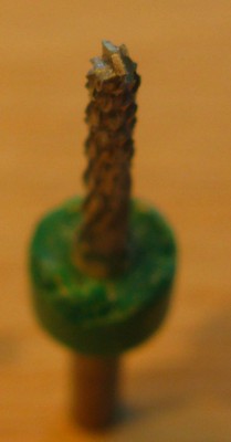

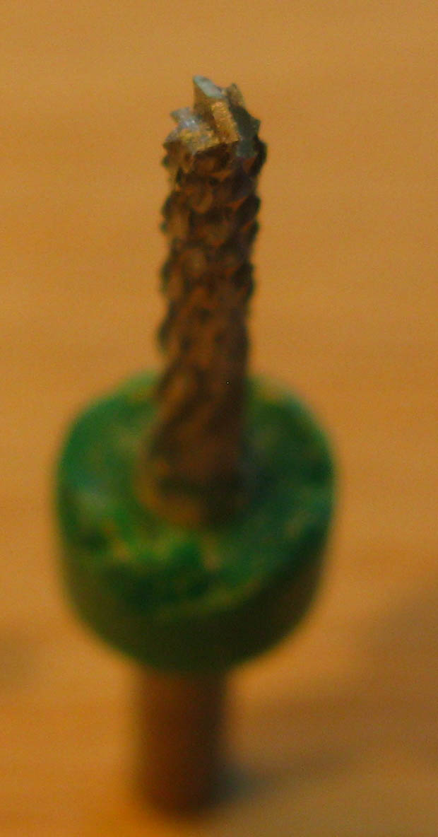

Me funcionan aceptablemente las brocas lija de carborundum ( creo), que aunque a primera vista dan un acabado pobre en los bordes basta pasar un cepillo de alambre para que queden totalmente aceptables ( para mi criterio)
He plantado dos trozos de varilla de latón de 2,5 mm. a ambos lados de donde va la fresa y consigo un apoyo muy aceptable en curvas concavas, tengo que probar en convexas.
La cantidad de madera a quitar es tan pequeña que hasta las fresas de corindón rosas para metales me van bien y no se embotan.

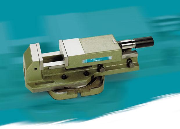

Tu pregunta de si tengo mordaza me ha mosqueado porque supongo que te refieres a mordaza para sujetar la madera. Como no tengo y me parece difícil de hacer voy a probar a hacer más grande la pieza a elaborar y pegarle en esos excesos un mango de madera que de la posibilidad de sujetar con más firmeza.

Esto es una moraza (demasiado profesional...pero la es). Espero que avances en el proyecto. Saludos.

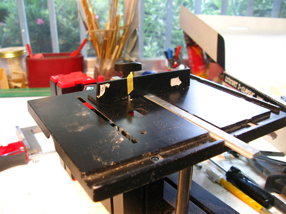

Hola Leopoldo,

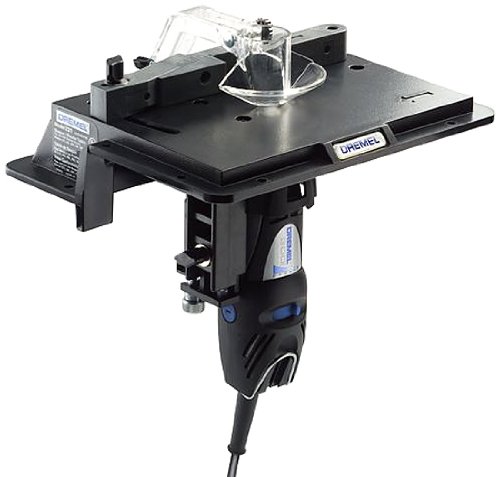

Yo tengo la mal llamada mesa para fresadora de Dremel y aunque tiene su utilidad la he desestimado porque al ser toda ella de plástico las sujeciones son muy débiles y el taladro acoplado tiene muchas holguras. También tengo la tupi Proxxon MP400. La he utilizado con las fresas Proxxon de la caja referencia 29020 y si vas despacio y sujetas bien la pieza se obtienen buenos resultados. La fresa trabaja por debajo de la madera y no por encima como con la MF70 así que si la pieza se va hacia arriba no la estropea, se vuelve a pasar y ya está. No la he utilizado para piezas curvas y mucho menos por testa. Como bien dice fafi58 por testa es difícil que te salga una pieza bien, la pieza debería estar muy bien sujeta y le fresa debería cortar muy bien.

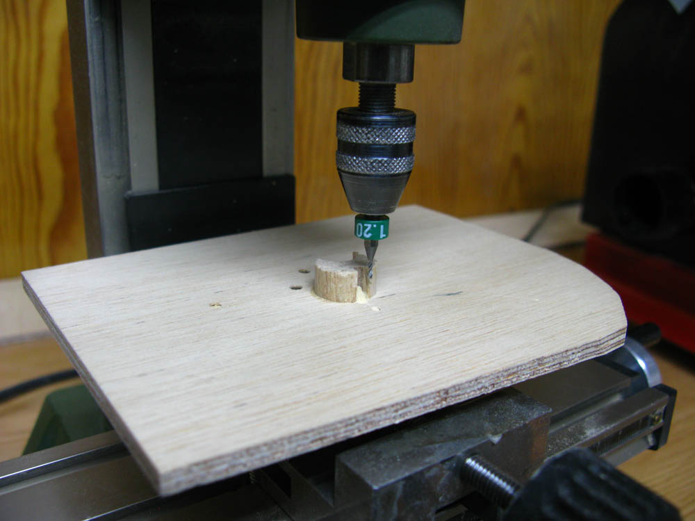

Bueno, Migue tiene razón trabaja mejor la tupi que la MF70, aunque he conseguido que el desplazamiento hacia arriba no sea problema.
El problema está en las curvas, que son de radio variable y para dejar en los bordes de la pieza medio bocel de 1 mm. no sale, es decir sale pero no bien.
Así que he renunciado a la maquinaria y con un gramil que tenía por ahí he visto que se puede hacer a mano, porque la madera ( boj americano) es muy buena y si se quiere se puede ablandar con alcohol, teniendo cuidado y dejando secar .
fafi58, sí que tengo mordazas, no como la que has puesto pero valen, ahora para sujetar las piezas curvas de 3x5 mm. de sección creo que lo mejor son los dedos, dejando madera en los extremos de la pieza.

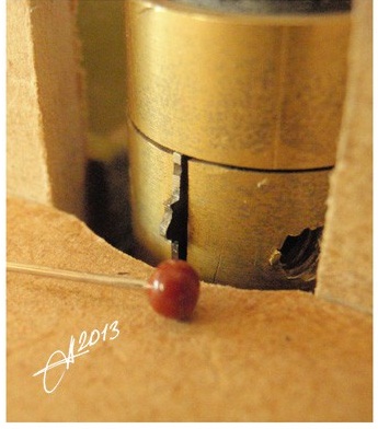

Un placer contar con tu sabiduría y habilidad. Tienes toda la razón en lo de apoyar la pieza en el eje de la tupí. En la carpintería en la que trabajé cuando era joven se hacía así. Teníamos una serie de discos de diferente diámetro que se acoplaban al árbol para dar la profundidad de corte deseado. Por la cara exterior de la curva no hay más dificultad que la del pulso firme y la seguridad de mantenerse prudentemente alejado de la fresa. El problema venía cuando el corte había que hacerlo por la cara interna de la curva que si ésta era muy cerrada te acercabas todo lo que podías pero al final acababas haciéndolo a mano porque si no la fresa comía demasiada madera.

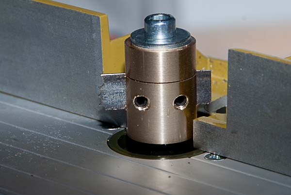

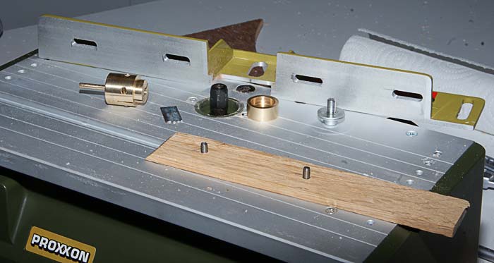

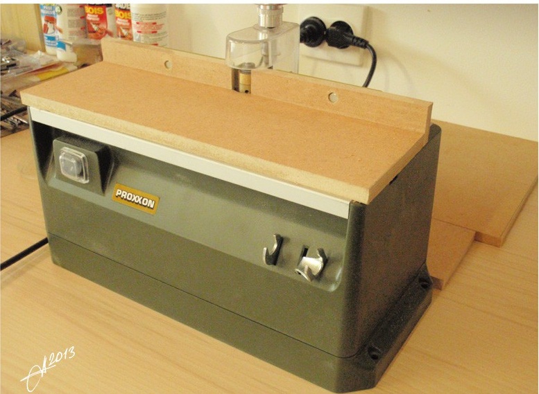

Este es el útil, para le fresadora proxon de sobremesa, no vale para MF70.
Dicho útil es un porta hierros en los cuales hemos realizado el dibujo de la moldura y que se acopla al eje de 3,5 mm de la fresadora cambiando a un mayor diámetro del eje, lo que permite una mayor superficie para sujetar el hierro que hace de fresa.
Desde luego los hierros son intercambiables, y se pueden tener tantos como molduras deferentes queramos realizar, eso si hay que hacerse las fresas uno mismo.
Aunque el diseño final del útil no es mio si no del estupendo modelista frances Gérard Genivesse, (autor también de las fotos que pongo a continuación y del que dejo un link de su sitio web en donde podemos ver cosas interesantes), yo también dispongo de este útil que el mismo me frabrico, lastima que no tengo esta fresadora, (pues no le ha llegado el turno de la compra).
