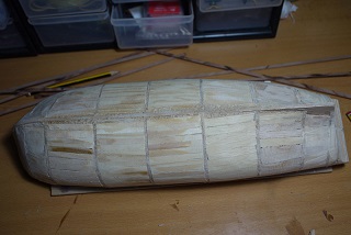

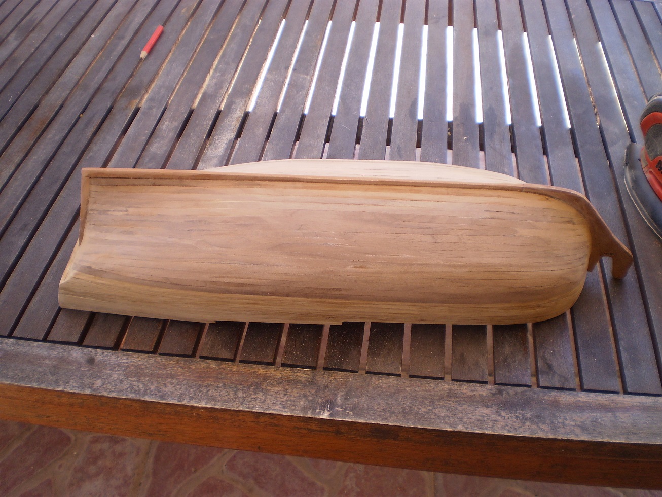

Aquí os enseño comoi va mi Santísima, pero he omitido toda la parafernalia de poner cuadernas y tasl porque me imagino estareis aburridos de verlo una y otra vez.
Solamente contaros que he forrado con madera entre cadernas ( aprovechando restos), de tal manera que queda el casco mazizo, y es mas fácil para poner tracas, hacer atunes o tracas perdidas. Cierto que al principio es mas laborisoso, pero luego compensa y más si solo haces un forro, que es lo que hago siempre.
Como ejemplo os pongo dos fotos del Halifax de Constructo que hice hace un par de años

Halifax1
jedi
Mensajes: 93
Registrado: Mar Abr 04, 2006 2:00 pm
Re: Santísima Trinidad
Mensaje por jedi »
Perdón pero he puestos dos iguales y uno ellos era este que el casco ya forrado

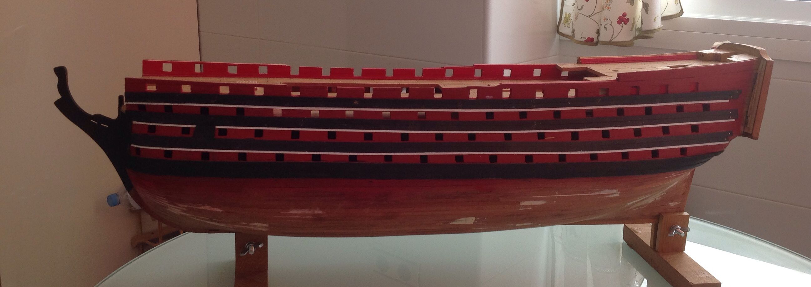

Aquí va mi primera foto del Santísima, por supuesto sun terminar este costado

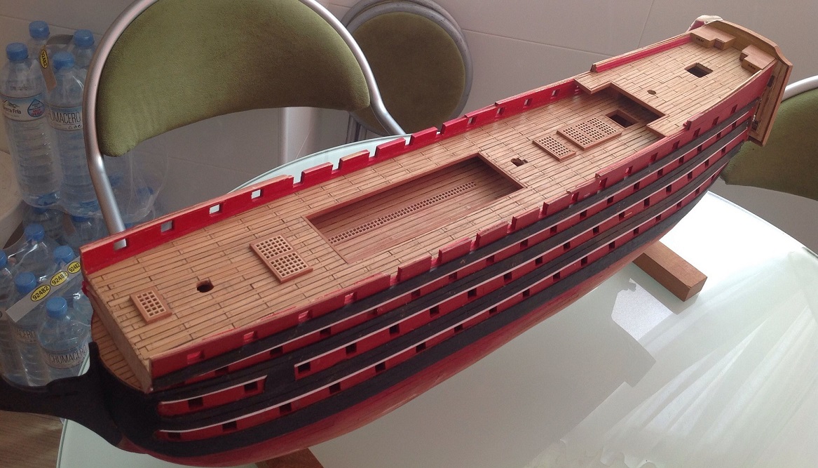

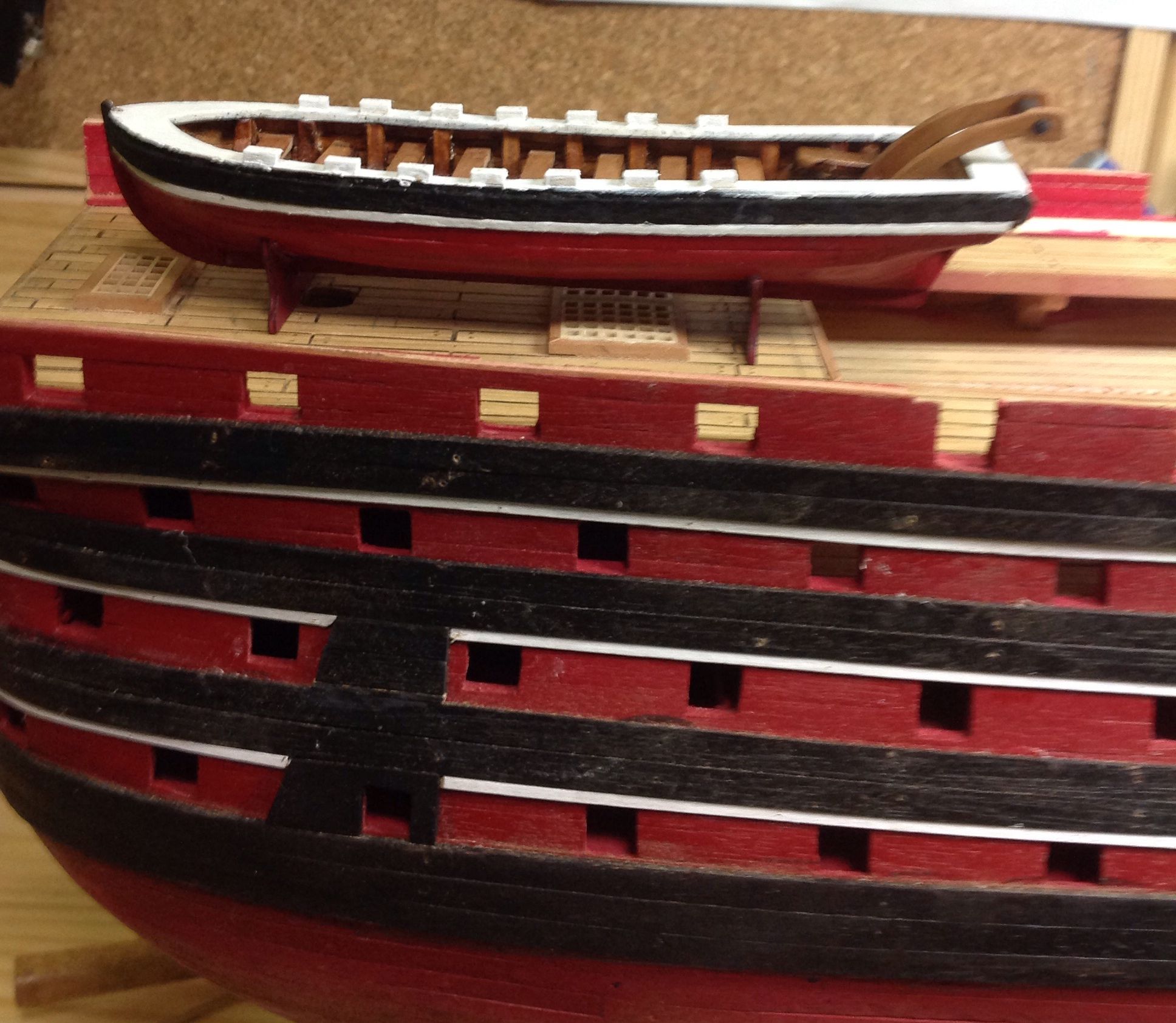

Aquí la cubierta, pero acabo de darme cuenta que he de quitar el enjaretado doble que detrás del trinquete, pues volviendo a ver la documentacion del libro Navio Santísima Trinidad, ahí va el cabrestante, con lo que ya tengo faena por no haberme dado cuenta antes. Igualmente entre el cabrestante y el palo trinquete tengo que poner la salida de las cocinas. El combés lo he hecho tal cual viene en el libro de reconstrucción gráfica, y ahí abajo va el primer bote de los tres que lleva.
En la toldilla van los cuartos de faroles y banderas

ahí va la foto
la cubierta
la cubierta

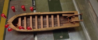

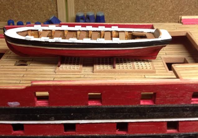

aquí os presento la chalupa mediana
chalupa2
chalupa2

Y aquí la hermana grandota ( la pequeña no ha nacido)
las hermanas
las hermanas

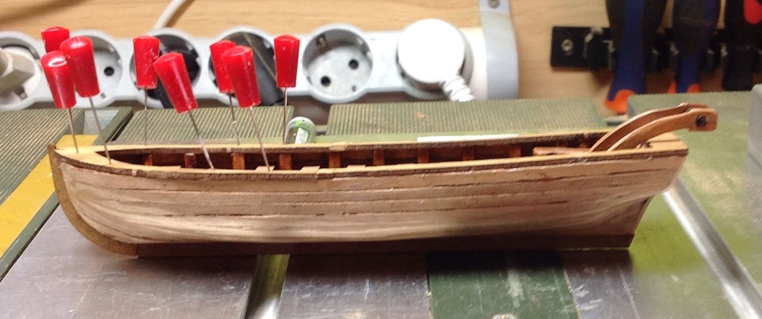

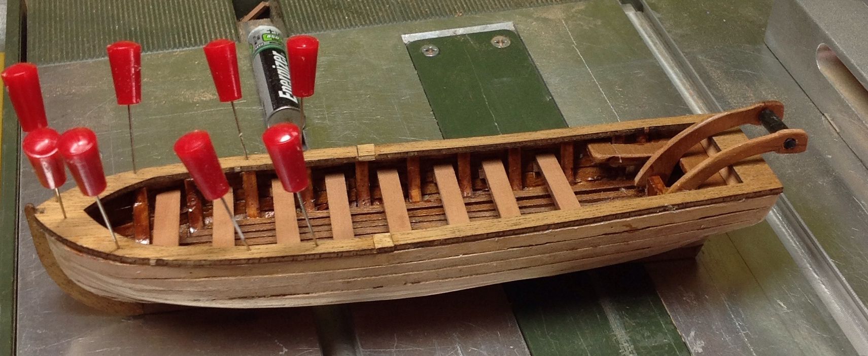

Aquí está el bote principal, que ya está prácticamente terminado , a falta de retoques, un ultimo lijado, colocación del cintón y pintura
jedi
Mensajes: 93
Mensaje por jedi »
otra foto
jedi
Mensajes: 93
Mensaje por jedi »
y la última por hoy

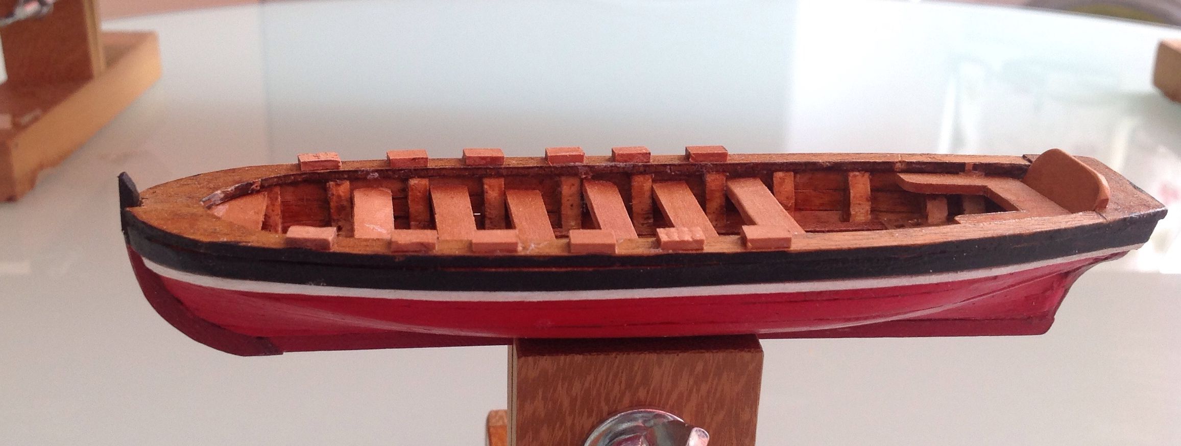

Mensaje por jedi »

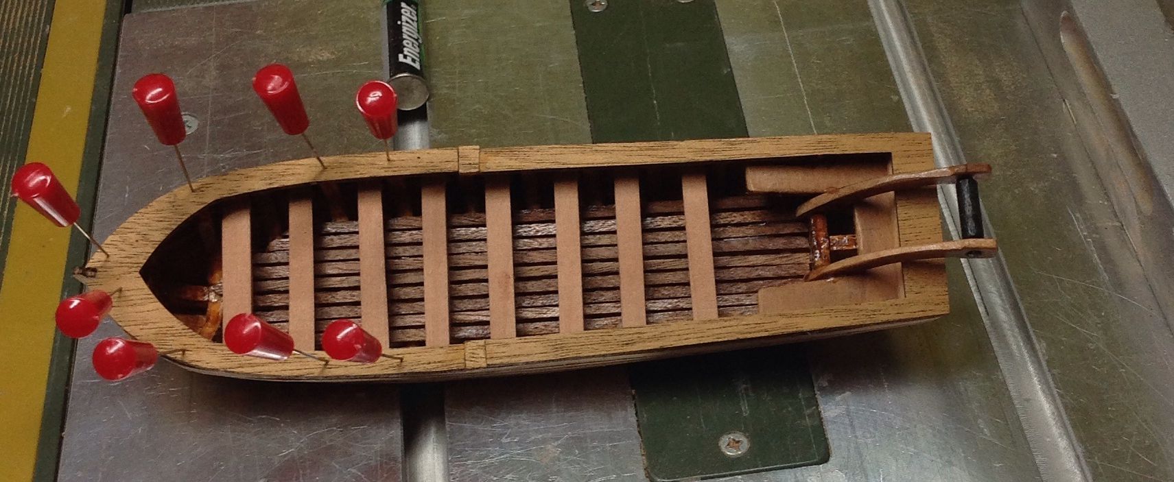

listo el bote pequeño
jedi
Mensajes: 93
Mensaje por jedi »

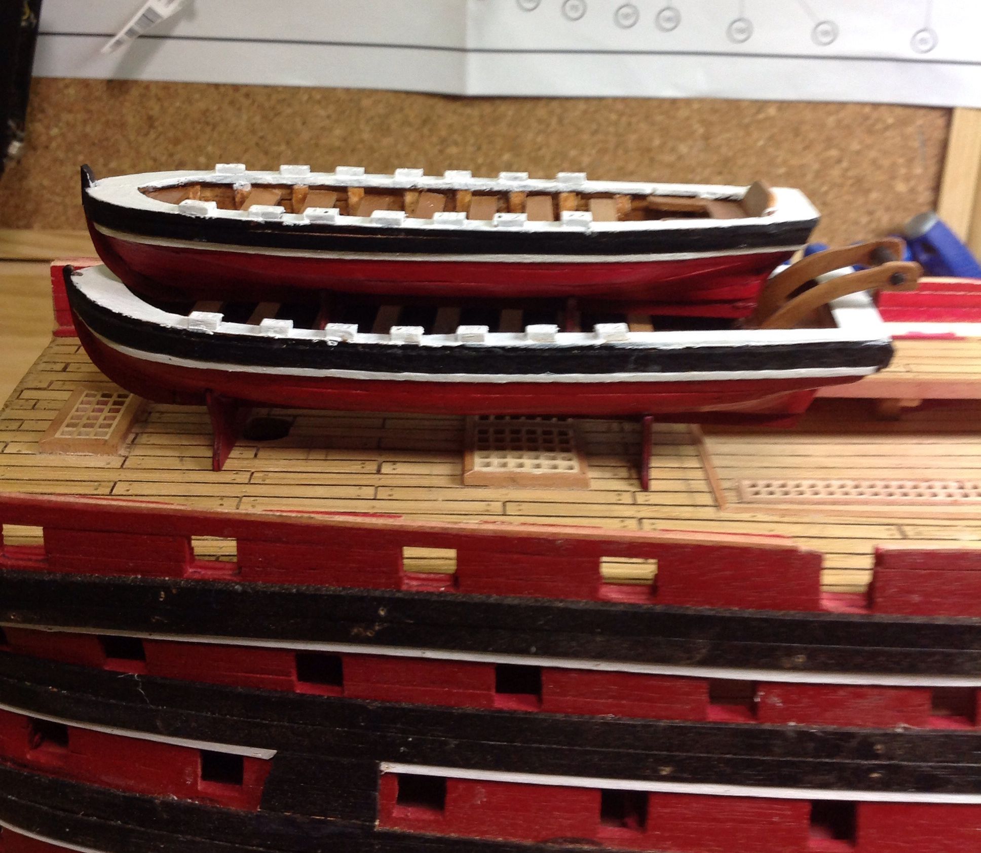

Listo el grande ( a ambos solo le falta el timón, pero eso se lo pondré más adelante, es pecata minuta
jedi
Mensajes: 93
Mensaje por jedi »

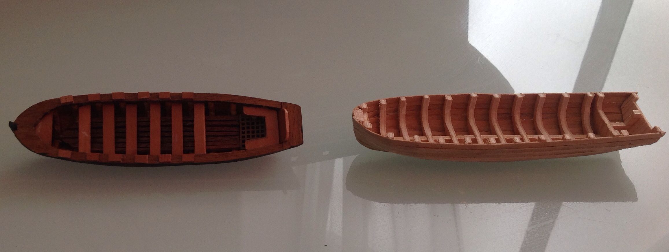

como quedarian los dos
