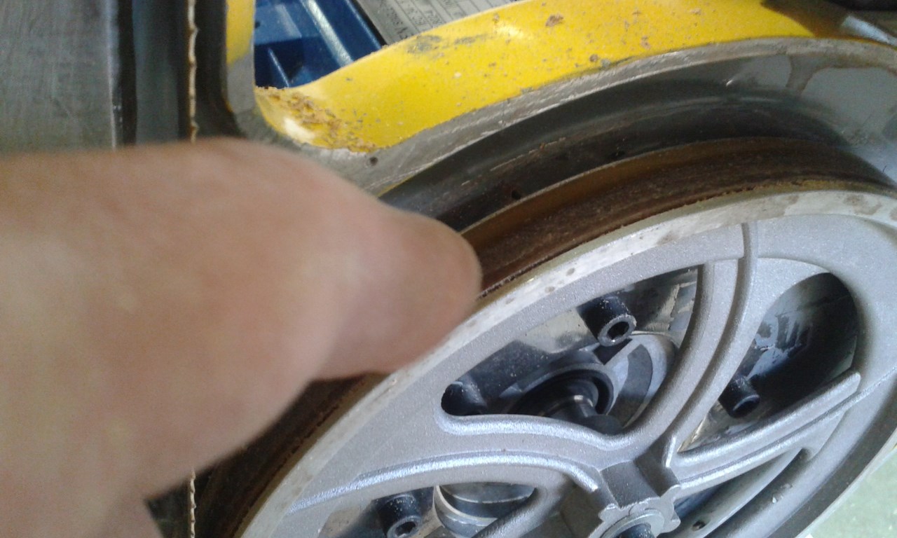

Hola a todos mi pregunta es si sabéis si hay recambio de esta especie de gomilla o caucho que lleva el volante de las maquinas de sierra,me gustaría cambiarla mas adelante pero no estoy seguro de si habría repuestos.Gracias..

Busca en la red por "bandsaw tires"
Sin ir más lejos tienes en ebay:http://www.ebay.es/sch/i.html?_from=R40 ... 26_arr%3D1
en Amazon: http://www.amazon.com/s/ref=nb_sb_ss_i_ ... Caps%2C308" onclick="window.open(this.href);return false;
en fín... lo que quieras. Supongo que en una buena ferretería -de las de antes- también te las podrían conseguir si llevas la medida.

le puse unas tiras de cuero y lleva unos años trabajando sin problema

pues, mi taladro de pie, lleba tambien una polea, parecida a esta, y la correa la compre en una tienda de racambios de coche, creo recordar que era como la de un seat 600, y va muy bien, saludos
