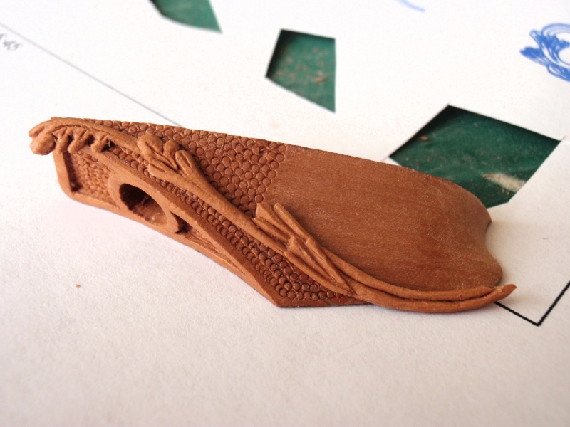

Por curiosidad, me gustaría saber que tal se talla la madera de peral. Si no es apropiada para la talla, ¿Hay alguna de color similar apropiada?
¿Que tal se talla el peral?

La madera de peral va bien para realizar las tallas.
Es habitual utilizar la madera de boj para estos menesteres por que la malla es prácticamente imperceptible, y tiene muy buena dureza apta para las pequeñas tallas.
Pero puedes realizar las mismas figuras en madera de peral sin ningún problema, de hecho algunos modelistas realizan sus barcos completamente en madera de peral.

La madera de peral se talla muy bien y la escuela francesa de modelismo naval la utiliza con profusión.
Sin embargo, algunos tallistas la encuentran un poco blanda porque dicen que se le hacen marcas con las herramientas y prefieren el boj por ejemplo, que es más duro.
Se ve que en esto, como en casi todo, hay una cuestión de gustos y, probablemente, también una cuestión de técnicas...
