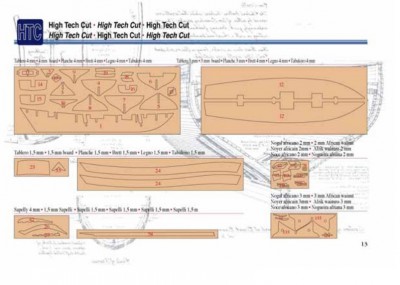

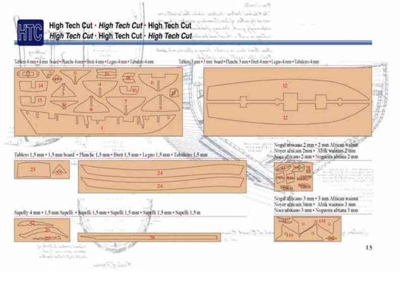

Hola,
A raiz de recuperar una caja con material del En otros subforos preguntaba sobre la forma de conseguir los planos del barco HaRVEY DE 1857 de AL.
La cuestión es que mande un correo a Artesania Latina, y muy gustasamente me han mandado las instrucciones (es un barco descatalogado).
Mi pregunta es: ¿como puedo pasar a escala 1:50 una fotografia que apenas se imprime en un A4?
Os adjunto la imagen de quilla y falsas cuadernas por si me podeis ayudar.
ayuda: quilla y falsas cuadernas pasar a escala una imagen

Hola y buenas noches dvd55, no es en esta parte del foro donde has de plantear tu pregunta,sino mas abajo en la Oficina ténica de modelismo naval/ Planos de modelismo naval, si te fijas en el contenido de esta parte del foro no tiene nada que ver con tu pregunta, aqui solo hay modelos en construcción sobre planos.Un saludo.dvd55 escribió:Hola,
P.D. Espero que ese Harvey llegue a buen puerto es un modelo que hice hace muchos años y me trae buenos recuerdos.

Re: ayuda: quilla y falsas cuadernas pasar a escala una imag
Si entendí bien, quieres unicamente modificar la escala de las plantillas actuales..en ese caso..
1. Determinar la escala de la imagen que te envía AL (el folio A4)
2. Imprimir la imagen A4 y medir el largo de alguna pieza de referencia (ejm. el largo de la falsa cubierta)
3. Aplicar la siguiente formula para determinar la nueva dimensión de la imagen
D2=((D1xE2)/E1)
Donde:
D1: Dimensión de una pieza de referencia (el largo de la falsa cubierta)
D2: Nueva dimensión de la la pieza de referencia (tu incognita)
E1: Escala original de la pieza de referencia (la del folio A4)
E2: Escala deseada (en tu caso 1/50)
4: (D2/D1)-1=%A, esto es el % de ampliación de la imagen original
5. A la tienda de planos y ampliar el folio A4.
Creo que podría ayudarte.....aunque estoy algo empanado por la alergía...
D2=((D1xE2)/E1)
Donde:
En su momento coloqué un programa en Excel muy útil, ahí colocas la escala, las medidas D1 que cita Kalium y ya está, el programa te resuelve las medidas D2 , es muy fácil utilizarlo y te quitas muchos quebraderos de cabeza.
