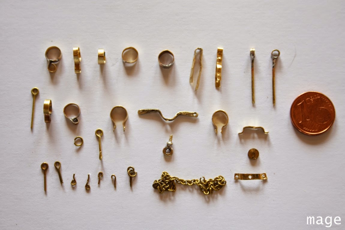

También se ha puesto la maniobra de los botalones de las alas, cadena, poleas de latón y aparejo de motón e hilo
