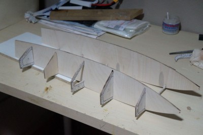

Re: CONSTRUCCIÓN DE HIDROPLANO CLASE 152Vo

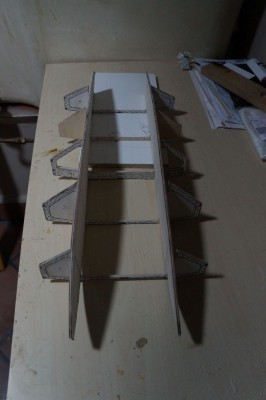

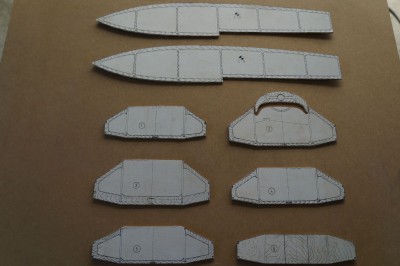

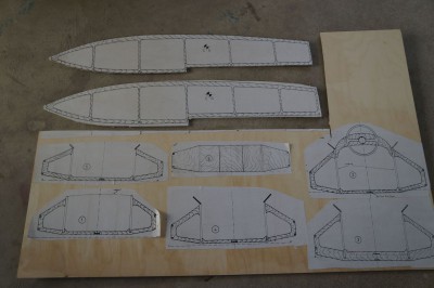

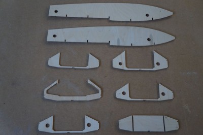

Ya tengo sacado el perfil exterior de las cuadernas, el próximo objetivo será el perfil interior para quitarle peso al modelo tener sitio para la electrónica y preparar el puesto de pilotaje. Este este es el resultado.
luis0027.
Gracias por seguir este hilo.
luis0027.

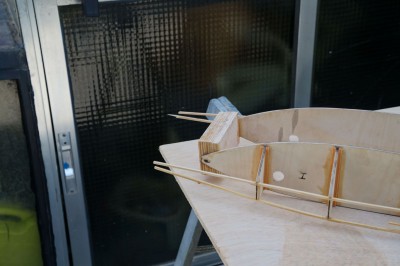

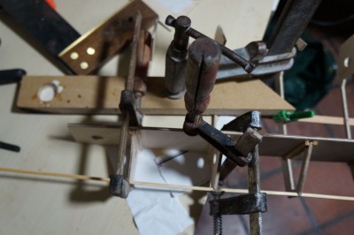

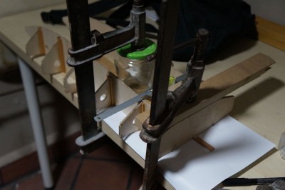

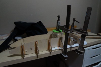

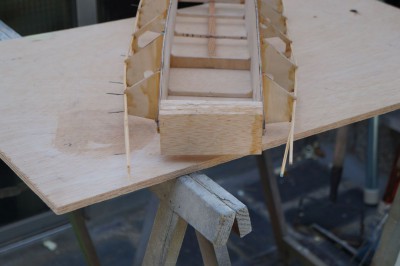

Las fotos que voy a mostrar son de comprobaciones que estoy realizando durante que dure el proceso de vaciado de la cuadernas y ranuras para el alojamiento de los listones de refuerzo que son de pino cuadrados de 3 mm y rectangulares de 10x2mm.
Próximamente mostrare las cuadernas preparadas para su encolado.
Reciban un cordial saludo.

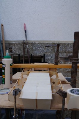

- luis0027
- Mensajes: 413

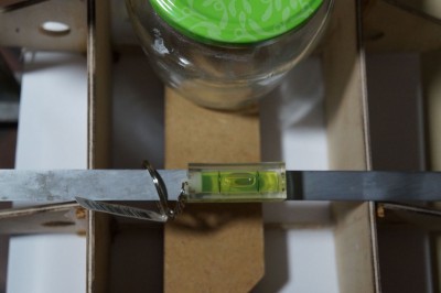

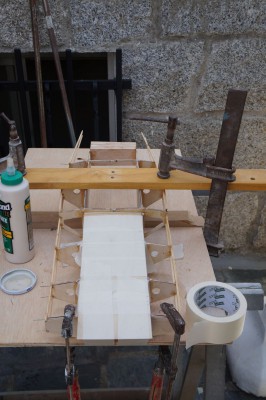

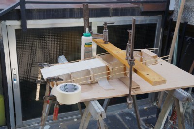

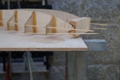

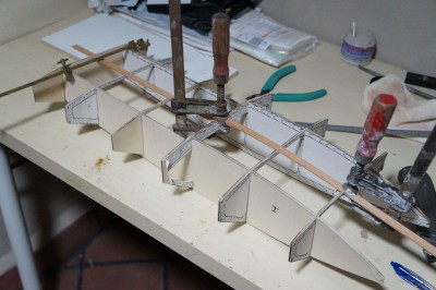

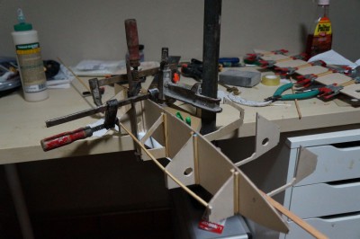

Ya tengo vaciadas la cuadernas para el cockpit y para los listones de refuerzo. He procedido al encolado de la cuadernas, y como se puede apreciar en la ultima foto esta bastante bien de nivel.
luis0027.

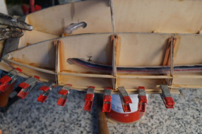

- luis0027
- Mensajes: 413

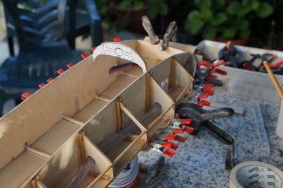

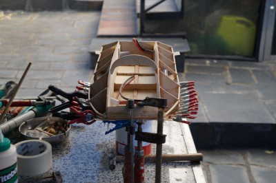

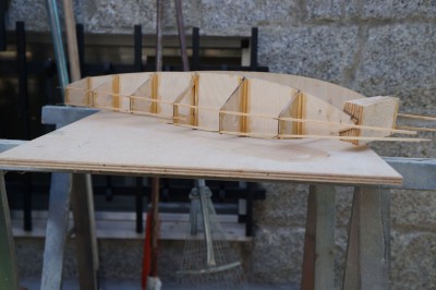

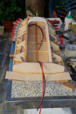

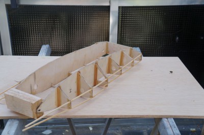

He procedido a pegar ya los listones de refuerzo son de 3x3mm de pino los de los laterales y los de la base también son de pino en este caso de 2x10mm.
Además ya he macizado la proa para que no sufra muchos daños el modelo en caso de colisión, falta perfilarla.
He empezado a forrar el modelo desde la popa he usado y voy a seguir usando contrachapado de abedul.
Reciban un saludo.
luis0027.

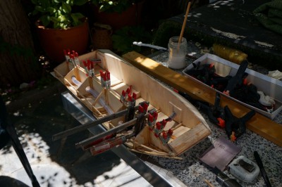

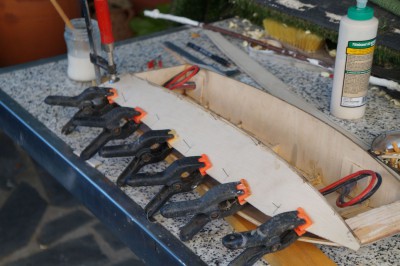

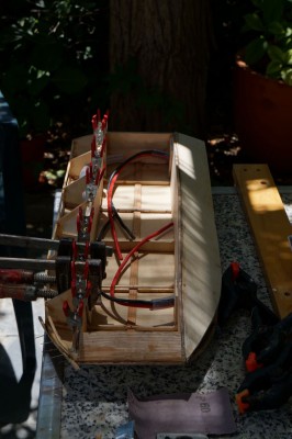

sigo con el forrado de la obra viva del modelo, este es el resultado.
Ya he metido los cables que van de la batería (proa) al regulador de velocidad (popa)
luis0027.

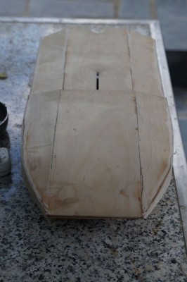

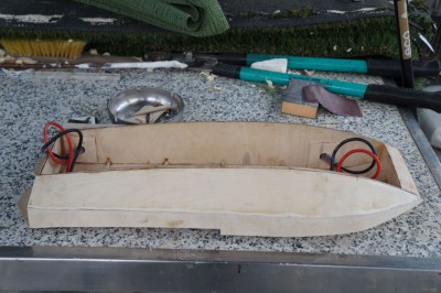

Ya tengo terminado el forrado de la obra viva y de la obra muerta, también tengo realizada la ranura para la quilla que será de aluminio de 4 mm.
Muestro el resultado primero el proceso después el resultado.
- luis0027
- Mensajes: 413
Ahora muestro el acabado, la manchas ocre son de la cola que pega de una sensacional pero es muy sucia, falta una mano de lija.

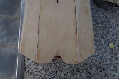

Por ultimo muestro la popa que ya la tengo perfilada con su forma definitiva.
luis0027.

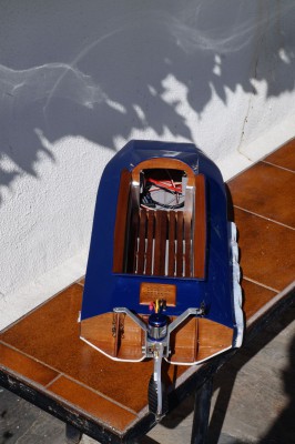

- luis0027
- Mensajes: 413

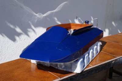

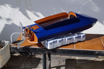

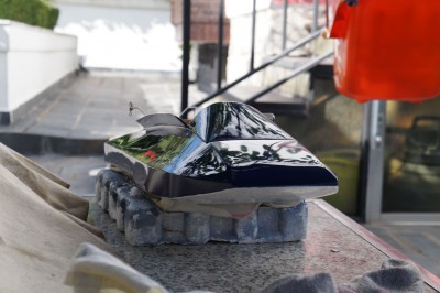

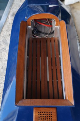

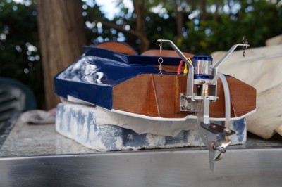

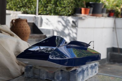

Tengo el modelo prácticamente terminado falta conectar el reenvío de la direccion fabricar el timón y conectar los cables de la bateria.
Y este es el resultado.
- Capitan Marano
- Mensajes: 864
Ahora es otra cosa ... tiene otro color, quizás también le caería bien alguna calco con publicidad. Felicitaciones por el trabajo.
