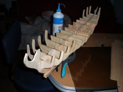

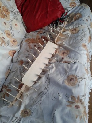

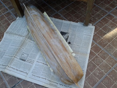

Os pongo unas fotos del trabajo de este fin de semana en que he comenzado con el casco. La primera diferencia respecto del modelo estático que tengo que hacer es un rebaje en la cubierta para que me quepan el juego de los dos listones longitudinales donde van unidos los remos, y que hacen un recorrido circular, dentro del barco en altura. Para ello tengo que utilizar parte del interior del casco (cosa que no hacía en el estático puesto que la primera cubierta iba a ras de la ubicación de los puestos de los remeros). Ahora tendré que crear otra cubierta, unos 4 cm por debajo de la cubierta principal (o de los remeros) para que el juego de vaivén de los listones que mueven los remos, quepa dentro de las tripas del modelo. Os pongo fotos y un posible encaje del motor y de las poleas que usare como reductoras.

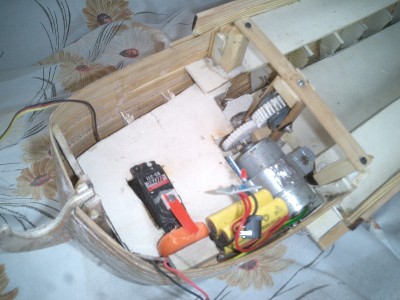

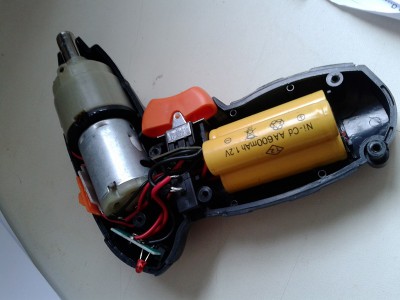

Para el equipo de RC voy a utilizar parte de un destornillador eléctrico pequeño y barato. En muchos de mis modelos los utilizo porque con un coste de unos 10 € consigues batería, motor e interruptor de movimiento. Aunque en este modelo tendré que utilizar por sus dimensiones peso y por la particularidad de la forma de accionar los remos, un motor mas potente, los que traen este tipo de destornilladores son mas que suficientes para modelos de unos 70 cm y no muy pesados. El motor para los remos, así como el servo que accione el interruptor del destornillador de marcha adelante/atrás los colocaré a proa, debajo de la cubierta del castillo de proa.
A popa ira el servo del timón y en medio la batería de Ni-Cd del destornillador, su clavija de carga, el receptor de dos canales y su portapilas (con interruptor de corte).
Aunque dejaré accesible la cubierta para acceder al equipo, realmente dejando la clavija de carga de la batería en un lugar accesible, no haría falta desmontarla para nada.

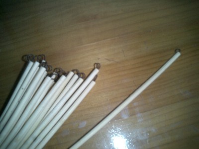

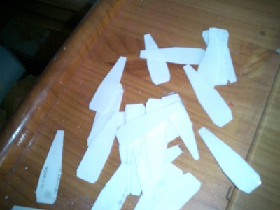

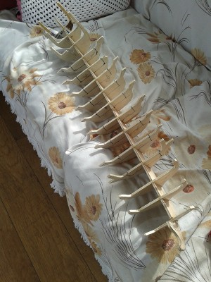

Otra variación que voy a realizar respecto del modelo estático, es la ubicación en altura de los remos. En el modelo en estático y siguiendo la poca documentación sobre el particular, los cañones se sitúan a un nivel inferior que el de las aperturas de los remos. A mi me sorprende porque generalmente los remos se utilizaban cuando no había viento y en caso de entrada en combate para permitir una mayor maniobrabilidad de la nave. Estando ubicados por encima de los cañones su utilidad es prácticamente nula porque o se maniobra o se dispara pero no las dos cosas a la vez. Sin embargo si la batería de cañones se encuentra por encima de los remos no hay problema en la utilización de los cañones.
Además , situar los remos tan altos como figura en el modelo estático supone un mayor recorrido en altura de la trazada de los remos en el modelo en RC y una mayor longitud de remos para poder alcanzar el agua, que si se colocan mas cerca de la línea de flotación.
Forrado el casco procedo a darle mas rigidez e impermeabilidad con resina de poliéster y fibra de vidrio y un vez endurecido y lijadas las asperezas hago los agujeros por donde pasaran los remos. Para los remos uso unos palillos de unos 5 mm, algo mas gruesos que los utilizados para brochetas, por lo que los agujeros pasantes del casco deben tener sobre unos 10 mm ya que han de tener juego suficiente para la oscilación de vaivén típica de los remos.
En un extremo de los remos hago un taladro con broca de 1 mm para meterles un alambre que me permita engarzarles a la estructura que acciona el motor y permite mover los remos. El otro extremo del remo será la pala que las hago con una hoja de papel plastificada y luego cortadas con la forma de la pala.

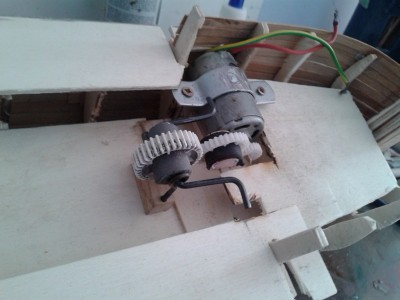

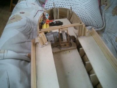

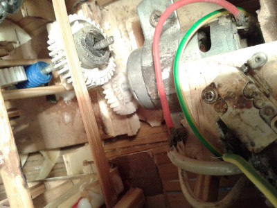

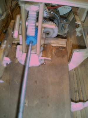

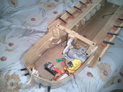

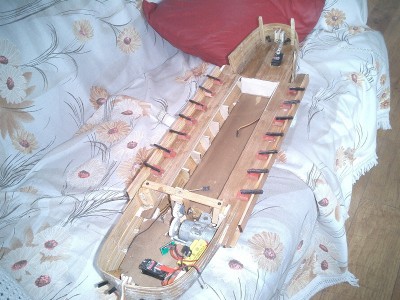

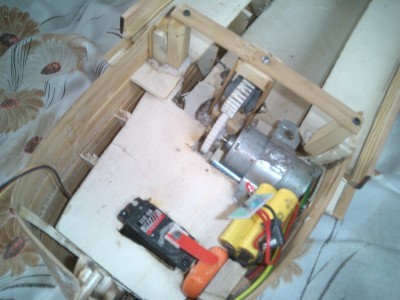

Para accionar los remos (que es el caballo de batalla de este modelo) al final me decanto por dos engranajes de bastante diámetro, que me sirvan de de reductores de velocidad. La forma de unirles al bastidor donde van los remos me da bastantes quebraderos de cabeza ya que si bien en inicio quería unirles por sus dos extremos, el emplazamiento del motor me impide hacerlo por el lado donde este se ubica porque me pegaría en el motor. Por ello solo va unido por un extremo.
Debajo del castillo de proa, ademas del motor coloco el interruptor y la batería del destornillador eléctrico, asi como el servo que me sirve para accionar el interruptor.
En popa coloco el servo del timón. Para construir este aprovecho uno viejo que tenia, al que le doy la forma adecuada.
Tanto a proa como a popa como en el centro coloco los 20 cañones que van en esta batería.
Os pongo fotos
Os pongo fotos

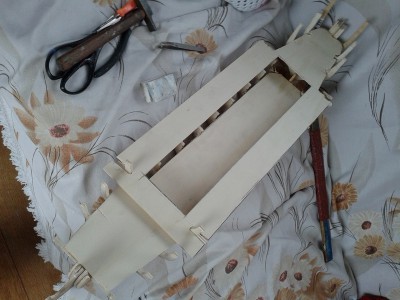

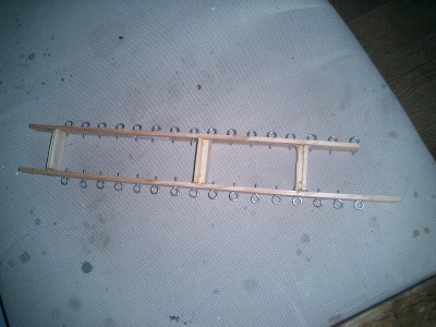

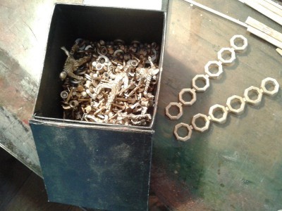

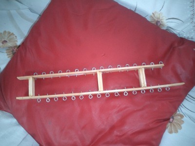

Para hacer el bastidor al que se unen los remos utilizo dos regletas de madera de pino de 4 x18 mm y 30 cm de largo(la de estribor un poco mas larga). Cada dos cm coloco una argolla de las de colgar cuadros. Las dos regletas las uno con unos tacos de madera (3) dejando una separación entre ellas de 5 cm, que es la holgura mínima para que me pasen entre el artilugio donde tengo colocado el piñón con la manivela que hace mover el bastidor.(en las fotos se aclara algo).
De esta forma puedo colocar unos 15 remos a estribor y 13 a babor La diferencia esta en que la regleta de este lado la tengo que acortar para que no me pegue en el motor al hacer el movimiento de vaivén (en la foto aparecen 16 pero luego quite las sobrantes).
Construido el bastidor y unido (todavía no definitivo) al engranaje, el problema radica ahora en que por su propio peso, tiende a caer de popa, por lo que hay que inventar un sistema que le sujete por popa al hacer el movimiento circular propio del sistema.
Pero ese os le pondré en la próxima.-

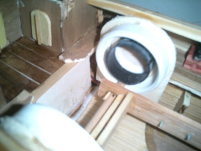

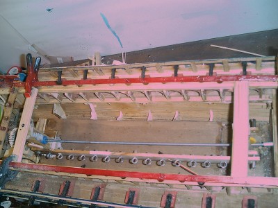

Como os decía el problema del bastidor es su caída en el extremo opuesto al motor, ya que si no hay nada que lo sustente, por su propio peso tiende a caer e imposibilita su giro.

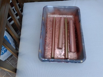

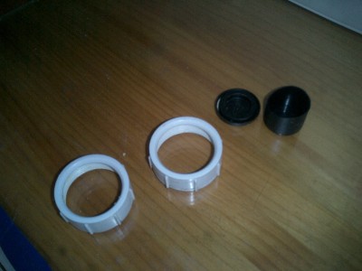

Aunque os voy a poner el sistema que idee (y de hecho tengo puesto en le barco) lo hago solo por información, ya que no va a ser el definitivo. En principio idee una especie de corona circular (a cada lado) de forma que con un pasador (varilla de madera de 4 mm) que me atravesara el bastidor por el extremo de popa, quedase encajado en dicha corona y me permitiera el giro.
Las coronas las he hecho con dos bridas de tubos de PVC para sanitarios (fontanería) y un envase de carrete de fotos de los de antes, que tenía por casa, todo ello cortado adecuadamente y pegados a una tablilla de madera para unirlo al encaje del interior del barco.
Aunque funciona, no me gusta del todo porque es aparatoso, la holgura que tiene a veces me invierte el sentido de giro y sobre me crea cierto movimiento lateral (es decir no se me queda totalmente horizontal a veces el bastidor con lo que fuerza su funcionamiento).
Mirando con mas detalle el video de Bassini, me he dado cuenta que su solución es la obvia, además de mas sencilla, y como en la sencillez se encuentra muchas veces lo mejor, será la que al fin construya, que no es otra cosa que el mismo artilugio que tengo construido a proa para unirlo al motor, que hay que repetirle a popa para mantener el bastidor girando adecuadamente.

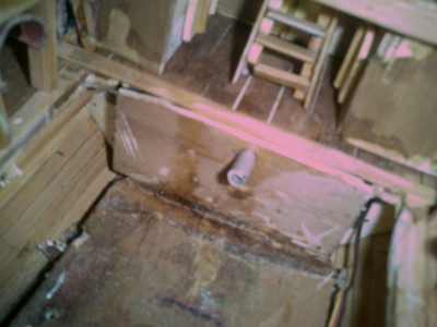

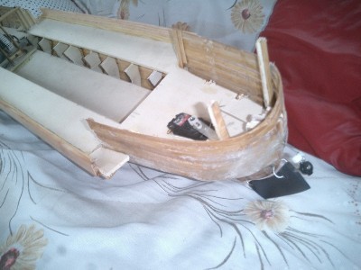

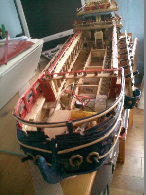

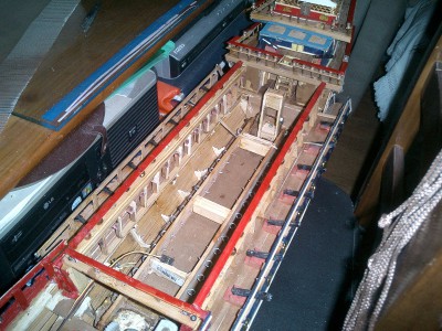

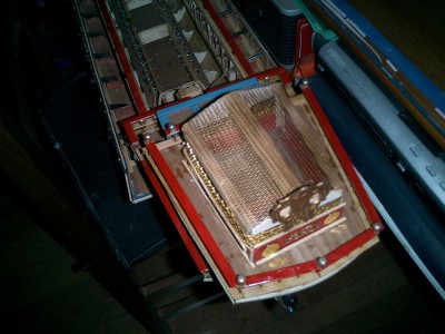

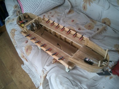

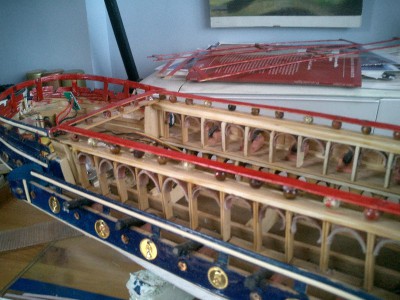

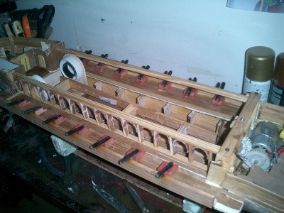

En lo que soy capaz de articular el mecanismo de los remos, os voy poniendo unas fotos del avance del modelo, en el que ya construi los arcos que van al lado de las pasarelas donde van los cañones, algunos adornos a proa y popa y el castillo y toldilla de popa. Para los arcos uso tubo de carton cortado por la mitad y pintado color cobre. Para las barandillas tachuelas de tapicero y perdigones tipo diábolo. Unidos dos de estos perdigones se consigue un efecto para los apoyos de la baranda muy realistas.
La toldilla de popa es accesible para llegar al servo del timón.

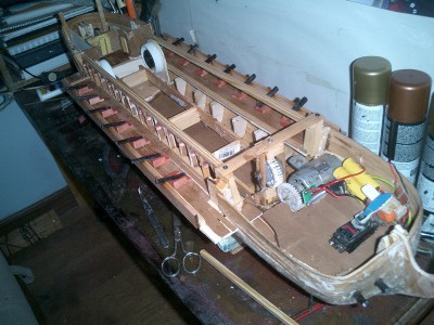

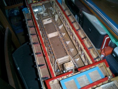

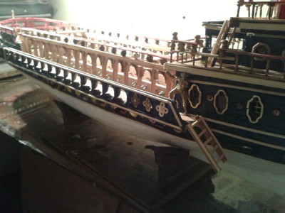

Otras pocas fotos del avance de la construcción. Aquí ya se puede ver la disposición que a popa, sujeta el bastidor para que realice el movimiento rotatorio del movimiento de los remos. Por su parte superior le pondré un listón transversal (al igual que a proa) para que no se mueva.

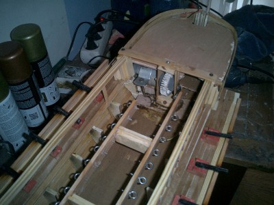

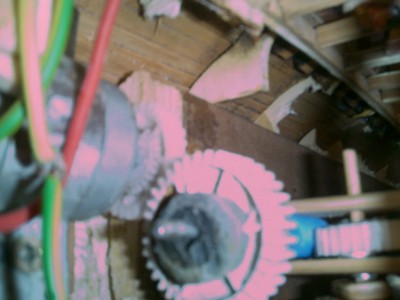

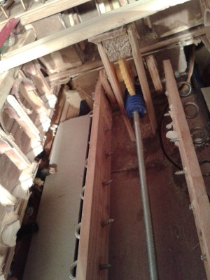

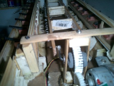

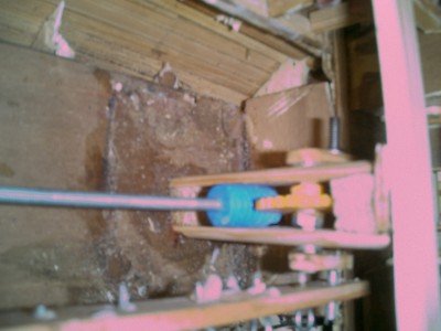

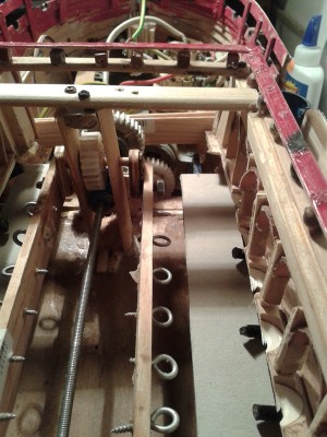

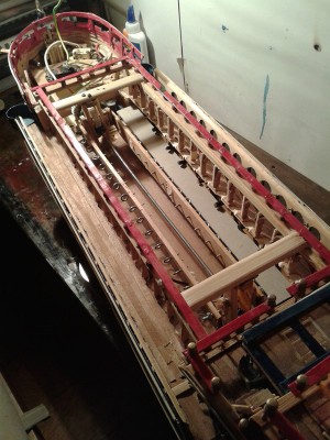

Pues la verdad es que es bastante complicadilla y he tenido que cambiar todo el sistema que tenia pensado, incluso la disposición del motor, la utilización de la bateria del taladro (se me queda muy escasa para todo lo que hay que mover) y el interruptor que lo cambie por los dos micros que pongo en casi todos mis modelos.La bateria será al fin de Ni-CD
El nuevo sistema consiste en un eje que va de proa a popa. A popa pongo una vaina o tubo para meter el eje y a proa se sujeta por una rueda dentada (que a su vez engrana con otra del motor). Las dos son bastante grandes para reducir las revoluciones de giro.
Para mover el bastidor (que ahora no esta unido sino que cada regleta de cada lado es independiente, aunque deben estar sincronizadas) uso dos tornillos sin fin o helicoidal(uno a proa y otro a popa) a los que engranan dos piñones (uno a cada tornillo)que son los que hacen girar las regletas.

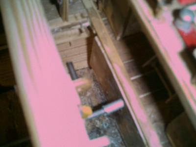

Os pongo unas fotos muy malas, estilo salsa rosa (se me rompió la cámara buena que tenía) Tengo un video pero no se como ponerlo para que os hagais una idea. Tendria que colgarlo de youtube supongo.

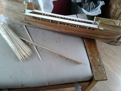

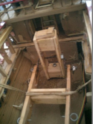

Os pongo unas fotos un poco mejores hechas con el móvil.
He tenido también que desistir de cambiar la ubicación de los remos (quería ponerles abajo de los cañones en vez de encima que es como vienen originalmente) pero al final he tenido que cambiarlo porque no me daba recorrido, ni juego para conseguir su movimiento circular (el vaivén de la regleta me exigía hacer unos agujeros muy grandes sobre todo en altura que no eran prácticos), por lo que he vuelto al diseño original.
