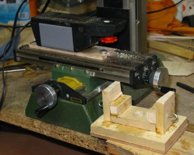

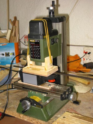

Aprovechando que tengo estas dos mini máquinas me he hecho en una tarde esta bonita regruesadora que funciona aceptablemente. También puedo sutituir el cepillo por una lijadora de banda, pero por ahora va bien con peral o menos duro, con ébano no puede bien.

Vaya churro de máquina me he hecho, menos mal que me ha llevado poco tiempo y no me ha costado nada ( apreciable)

Los churros no salen buenos porque la máquina tiene holgura hacia arriba y hay que meter un montón de gomas para mantener la cabeza de la fresadora apretada hacia abajo. Además el cepillo no " puede " con el ébano que es lo que me interesaba. Total una tarde perdida.

Amigos Leopoldo y Amadeo, si la ocasión lo permite y tratáis de poner en marcha la regruesadora, no caigáis en el desanimo tomarlo con calma y ya veréis como dais con la mejor solución, si os recomiendo que la fijación que aparece en la imagen con las gomas tipo tirachinas la corrijáis pues en cualquier atranque puede salir disparado y causaros algún daño, incluso doblar las guías de la mesa.
Espero que sea todo un éxito, ingeniosos y apañaos sois. Un abrazo Liberto

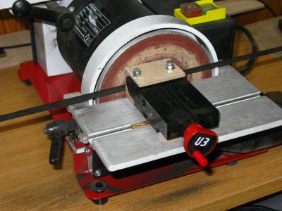

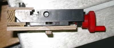

Bueno, esta me ha llevado un poco menos de tiempo y funciona perfectamente con ébano, precisión una décima de mm., suficiente.
Ahora, aun con el aspirador conectado hace polvo. Menos mal que uso poco ébano y que la sierra deja las tablillas acabadas a su grueso, salvo que no puede quitar 5/10 y que el disco tiene que estar bien afilado.
