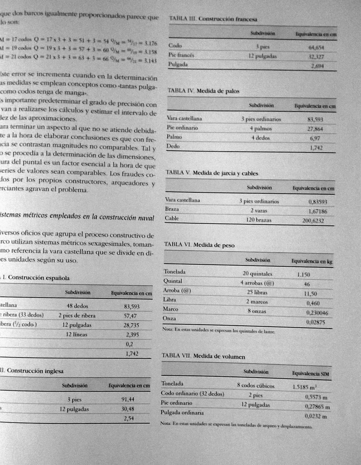

Os mando un pantallazo de lo que dice el libro. Viene en la introducción del mismo, donde habla de los sistemas constructivos en España

Hola Peregrino, en cuestión de cifras un documento que contiene errores es desechable en su totalidad, al menos eso se aprendía en cálculo de estructuras.
La página del libro que pones tiene algunos errores.
En la tabla I, si una vara son 48 dedos y un dedo son 1.742 cm. , 48x1.742= 83.616 y no 83.593 como pone.
En la tabla III un codo no son tres pies sino dos.
En la tabla V , si una tonelada son 20 quintales y un quintal 46 kg , una tonelada son 920 kg y no 1150 kg.
En la tabla VII dice al final Nota : en estas unidades se expresan las toneladas de arqueo de arqueo y desplazamiento. Mentira podrida, las de arqueo sí, pero las de desplazamiento se expresan en toneladas de peso de 20 quintales o 920 kg. En cuanto a tomar el pie de ribera como medida de la " Construcción española" tenemos un montón de planos del XVIII con todas las medidas en pies de Burgos y no en pies de ribera.
No te fíes de la tabla, ni , en mi opinión, del texto de este libro.

He estado mirando otra vez en páginas francesas en las que además del Pied du Roi aparecen otros pies regionales, pero ninguno con ese valor.
Tampoco aparece el codo como múltiplo del Pied du Roi.
¿De dónde han salido los del libro? Vete a saber, pero me sigue dando la impresión de que esos valores han sido obtenidos por conversión a partir de otras unidades.
Como dice Leopoldo, si la introducción ya viene así ¿qué podemos esperar de lo que viene detrás?
