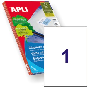

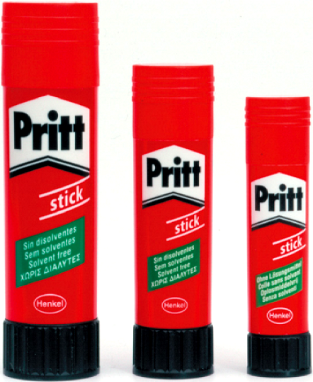

Respecto a cómo traspasar las cuadernas a la madera yo solo conozco dos métodos y los dos se basan en lo mismo. En los dos hay que imprimir las cuadernas en papel. En un método se imprimen en papel autoadhesivo tipo etiquetas tamaño A4 y en el otro se imprimen en papel normal y se enganchan a la madera con pegamento en barra. Después se recortan con la sierra de calar y se repasan con la lijadora. Personalmente utilizo el último porque creo que el papel se desengancha mejor.
