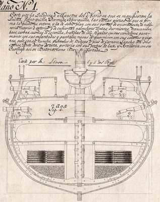

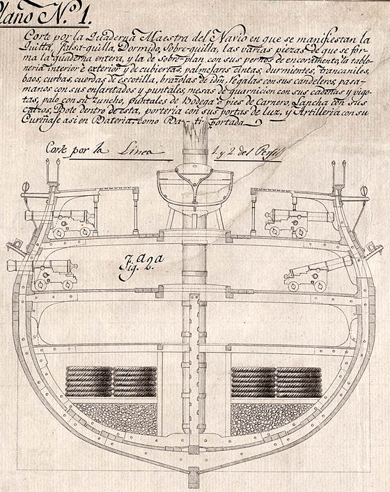

Parece que la dotación de embarcaciones para un navío de tres puentes de finales del XVIII era: lancha, falúa y cinco botes de diferentes magnitudes. Esto lo he leído en el "Navío de 68 C." y en Timoteo O´Scanlan.
Hay en el MNM una lámina de la que pongo un fragmento en la que se indica la disposición de la lancha y de un bote dentro en el pozo del combés.
Alguien me podría indicar dónde se estibaban la falúa y los otros cuatro botes, o es que como siempre una cosa es el reglamento y otra la realidad y no había ni falúa ni botes.

Olvidé la lámina.

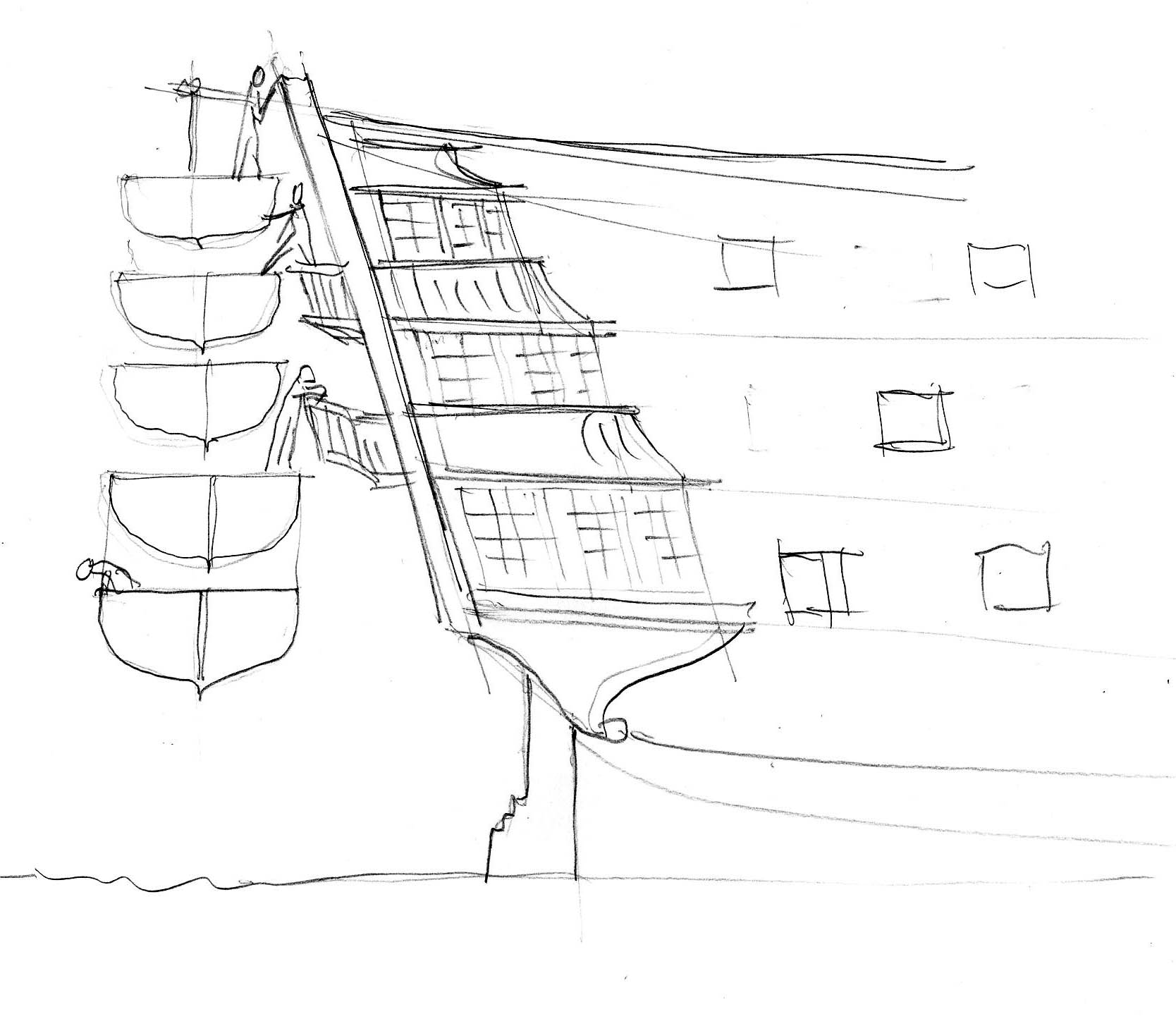

Gracias por contestar, lo del racimo de botes es una parida mía.
Si se pusieran en dos filas en vez de en una en el pozo del combés, que caben, primero la lancha y la falúa, encima los dos botes grandes, sobre soportes y encima otros dos botes empotrados en los anteriores, a los que se les han quitado los bancos , más un bote pequeño en el pescante de popa saldrían los siete, ¿ qué te parece?
Los ingleses , si hemos de creer las monografías no se apañaban mal. en la Pandora que es una fragata pequeña iban en baos sobre el foso y en tres filas cinco embarcaciones. Y en el Leopard de 50c. también

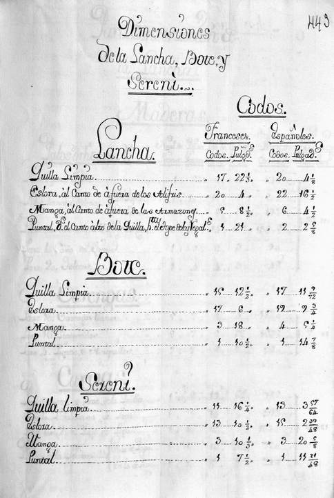

Ya que lo he mencionado, os dejo las que vienen en el MS-489 para un 74 del sistema Gautier

Gracias Alejandro, ¿ cuánto miden los codos en cuuestión?
Si no me equivoco el pie francés son dos pies o sea 65 cm. Entonces la eslora de la lancha me sale13.11 m.
Si los codos españoles fueran de dos pies de Burgos me sale la misma eslora de 12.64 m., ¿ el codo español son dos pies y una pulgada?
