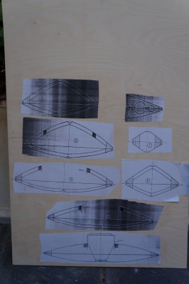

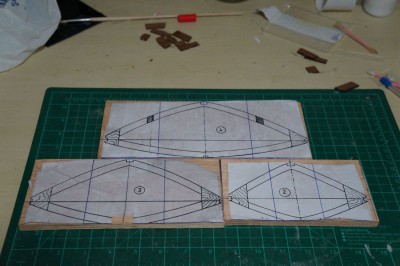

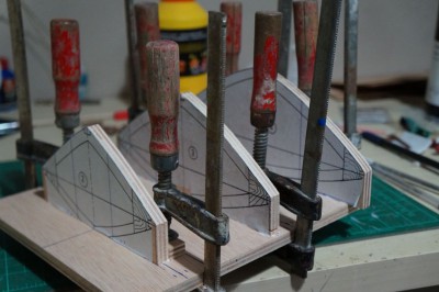

En la revista MRB de este mes de enero vienen los planos de esta preciosa lancha Vintage. Viendo que todavía no me van a facilitar la información para empezar con el remolcador Primus y deseando hacer modelos pequeños por como dije por mi medio de transporte al plano de agua me decido a construirlo. puede ser divertida. Dejo un enlace de un club específico de este tipo de modelos.
http://www.152vo.de/" onclick="window.open(this.href);return false;
No voy a describir mucho la construcción ya que no tiene demasiada miga.

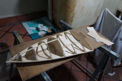

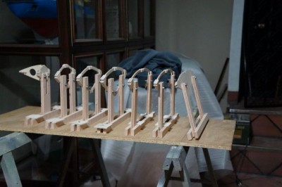

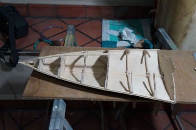

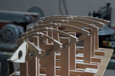

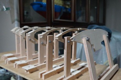

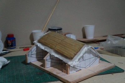

Yo siempre uso contrachapado de abedul, en este caso de 4mm para las cuadernas, de 1.5mm para el forro. Para impermeabilizarlo tejido de vidrio de 100 gr y resina de poliéster encima del tejido colocaré hoja de caoba.

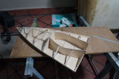

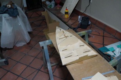

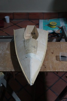

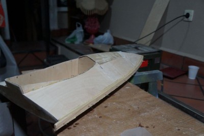

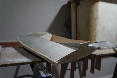

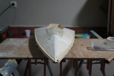

ya tengo completo el forro y los bordes de ataque que refuerzan todo el perímetro del modelo.
El siguiente paso es lijar y aplicar el tejido de vidrio.

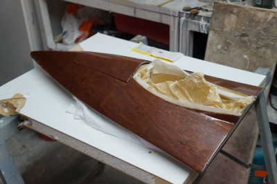

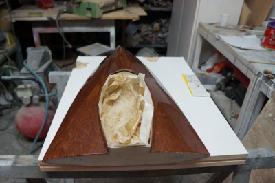

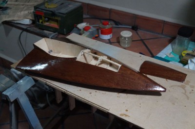

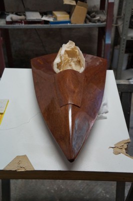

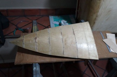

A continuación he procedido aplicar la resina y el tejido, una vez curada la resina no es necesaria mucha lija, ya que el tejido con la cantidad realmente necesaria de resina deja una superficie lisa y sin imperfecciones.
Como he dicho una vez curada la resina y lijada He aplicado pegamento de contacto para pegar la hoja, al final me he decantado por chapa de caoba.
Para proteger la chapa he utilizado y todavía faltan manos de tapaporos de poliuretano.
Reciban un cordial saludo.
luis0027.

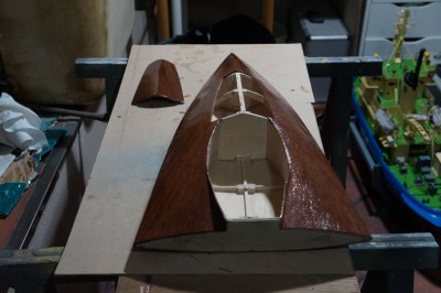

El acabado de las fotos es el resultado de entre mano y mano de tapaporos lijar hasta que toda las superficie esta uniforme sin brillos.
luis0027.

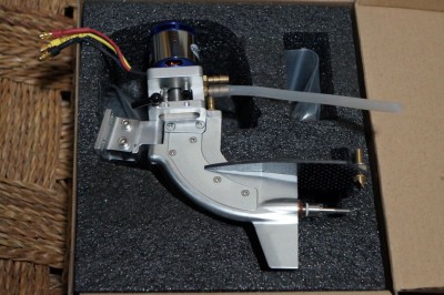

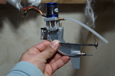

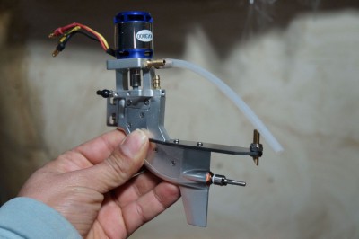

Hola Gerardo el diluyente para el poliéster es la acetona.
Hola Carlosm gracias por tu opinión a continuación te muestro que motor le voy a colocar a la lancha.
luis0027.
Gracias por seguir mis hilos.
