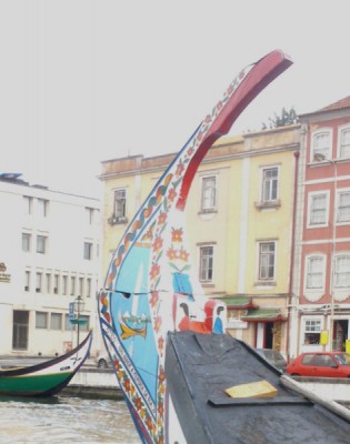

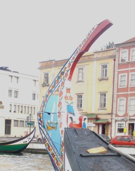

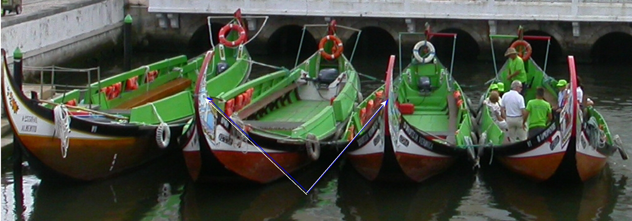

Hola,
Una curiosidad graciosa de estos barcos que quizás no conozcáis todos. No es para añadirlo a los modelos porque es una tontería, pero quería que lo vierais.
Debido a que estos barcos ahora se dedican solo al turismo, y los paseos turísticos este se realiza entre los canales del propio Aveiro, los pescadores-paseadores turísticos han tenido que adaptarse a los canales y puentes por los que antes no transitaban.
Como los puentes son muy bajos y el nivel de los canales muy alto, la roda de proa chocaba con los puentes. Solución: Partir la Roda en dos y unirlo con una bisagra. Asi se puede tumbar la roda sin problema y pasar por debajo de los puentes.

jacre escribió:.../... Solución: Partir la Roda en dos y unirlo con una bisagra. Así se puede tumbar la roda sin problema y pasar por debajo de los puentes.
En la primera lectura de tu mensaje me ha dado la risa, :lol: :lol: :lol: :lol: pensando que estabas tomándonos el pelo, y he ido al álbum de fotos de este verano y SORPRESA no me había dado cuenta, ya que en el moliceiro que monté yo no tenía la proa escamoteable y pasaba por debajo de los puentes perfectamente, bueno mejor dicho, por lo que acertamos a pasar.
Un Moliceiro y un Mercantel con "bisagras"
Montamos en el moliceiro de la derecha, en el viaje siguiente, este no tenía bisagra alguna, pero en los dos centrales si según esta imagen, el mercantel de la izquierda tampoco lleva
