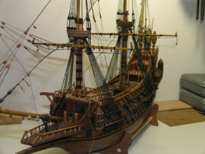

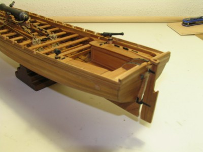

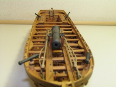

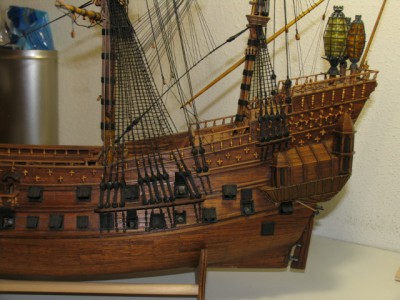

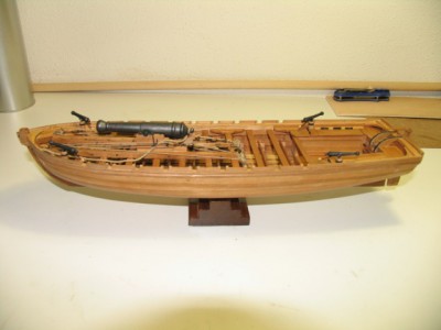

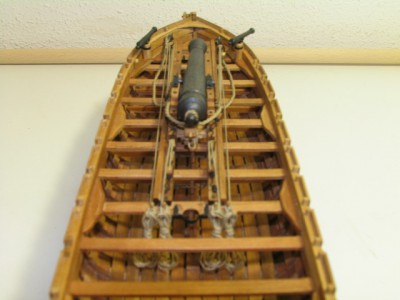

Hola a todos:
Enfrascado en la arboladura de La Couronne ( de Mantua), decidí hacer un paréntesis para realizar la Chalupa Armada de Ancre, ya que me empezaba a resultar un poco tedioso tanto nudo.
Una vez recibida la monografía, preparé mi pedido de maderas en diferentes escuadrías y comencé con el nuevo proyecto en el que he estado centrado durante este año pasado, terminándolo estas Navidades.
Ha sido mi primera enramada y he disfrutado mucho con la experiencia.
Mi mayor temor era como afrontar la confección de los cañones, ya que era un reto meterme a tornear madera.
Os adjunto unas fotos del trabajo final.

Re: CHALUPA ARMADA de Ancre
Buen trabajo,
Si pudieras poner algunas fotos en donde se pudieran apreciar algunos detalles de mas cerca seria ideal la posibilidad de apreciar los trabajos realizados por separado aparte del conjunto que tiene muy buena pinta.
Y si tienes fotos del proceso de construcción mas o menos desde el principio, podrías abrir un hilo mostrar dicho proceso que a buen seguro seria de utilidad,
Muy buen trabajo
Adrian

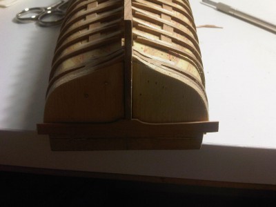

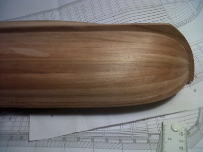

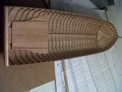

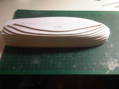

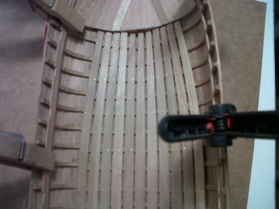

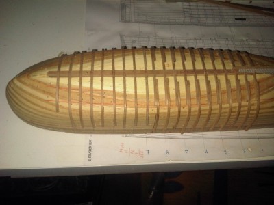

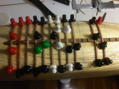

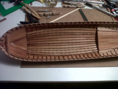

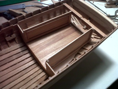

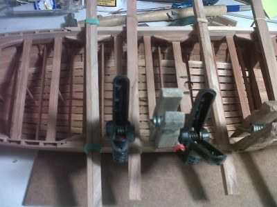

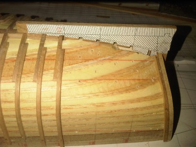

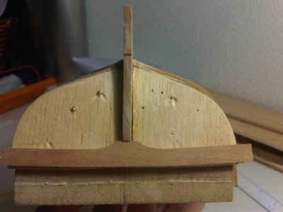

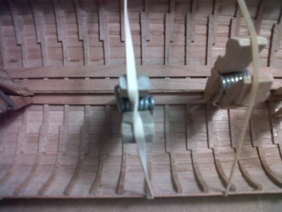

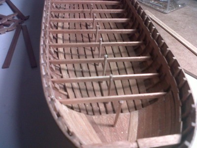

Hola Adrian,

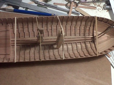

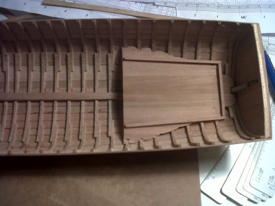

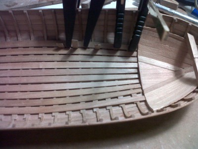

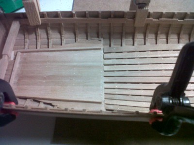

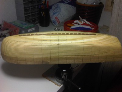

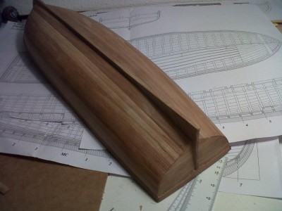

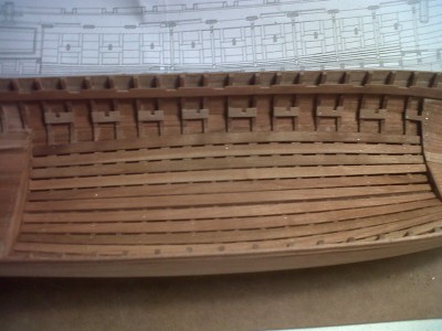

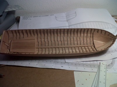

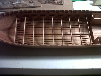

Tal y como sugieres voy a poner la secuencia de fotos que fuí haciendo durante la construcción del barco, aunque creo que no son muy buenas pues las hice con el teléfono y el mio no tiene buena cámara.
Del proceso del forrado del casco no tengo ninguna, será porque no quedé muy convencido del resultado, es mi primer trabajo con un solo forro.
PD. he seguido en el foro algún trabajo tuyo y me han gustado mucho. Tengo en mente comenzar con un nuevo proyecto, para mí muy ambicioso por la novedad, quiero hacer la sección por la popa de La Fleurón, con todo el espejo de popa.

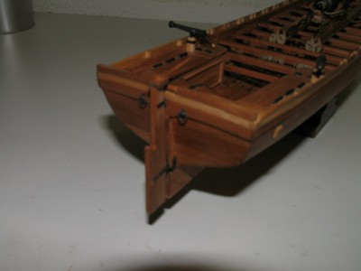

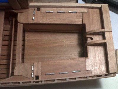

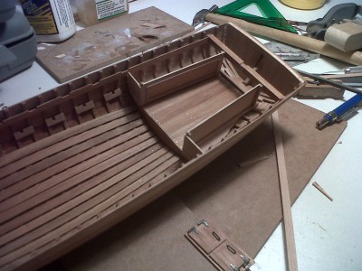

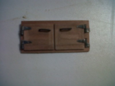

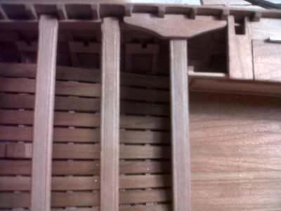

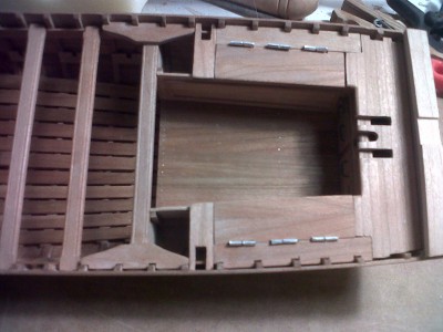

Otra entrega mas.
Las bisagras me volvieron un poco loco, no encontraba el material que me convenciera, ya que no me gusta el tema de pintar los elementos, intenté buscar algún metal que pavonándolo tuviese un acabado que gustase, pero no encontré nada, al final las hice a partir de las chapas de aluminio que se venden para imitar el forro de cobre de los cascos y pintándolo de negro mate

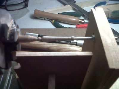

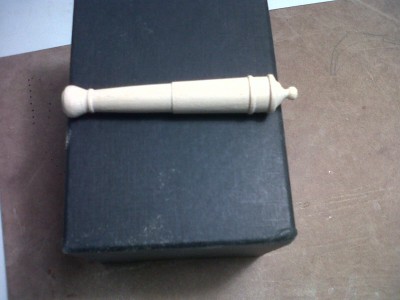

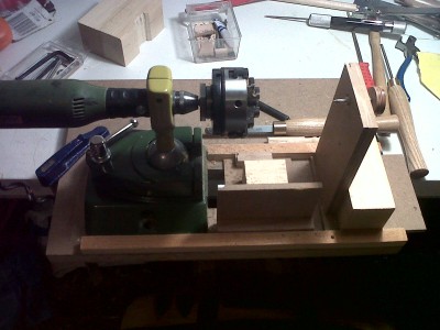

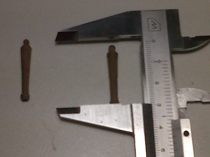

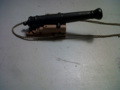

Ultima entrega:
El torneado de los cañones:
Como no quería comprar un torno para 5 cañones, preparé el siguiente invento a partir de un minitaladro , una mordaza, ( con un adaptador que me hizo un amigo tornero) y un soporte.
El cañón grande comencé a tornearlo a partir de un trozo de varilla de 2 cm, de diámetro de Haya, pero como es una madera muy dura, se calentaba en exceso el minitaladro, por lo que decidía cambiar de madera y cogí un trozo de listón de 2x2 de ayus,al que rebajé primero las aristas , luego lo desbasté y por último lo torneé. El acabado es pintura negra mate y frotado después con polvo de grafito obtenido de un sacapuntas.

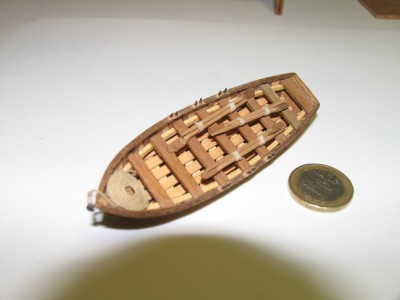

Antes de comenzar un proyecto nuevo, terminaré La Couronne, que si mal no recuerdo la comencé hace muchos años ya puse algunas fotos en el foro.
Creo que fue a raíz de hacer el bote auxiliar de La Couronne, cuando me decidí hacer un parón para acometer la Chalupa armada
