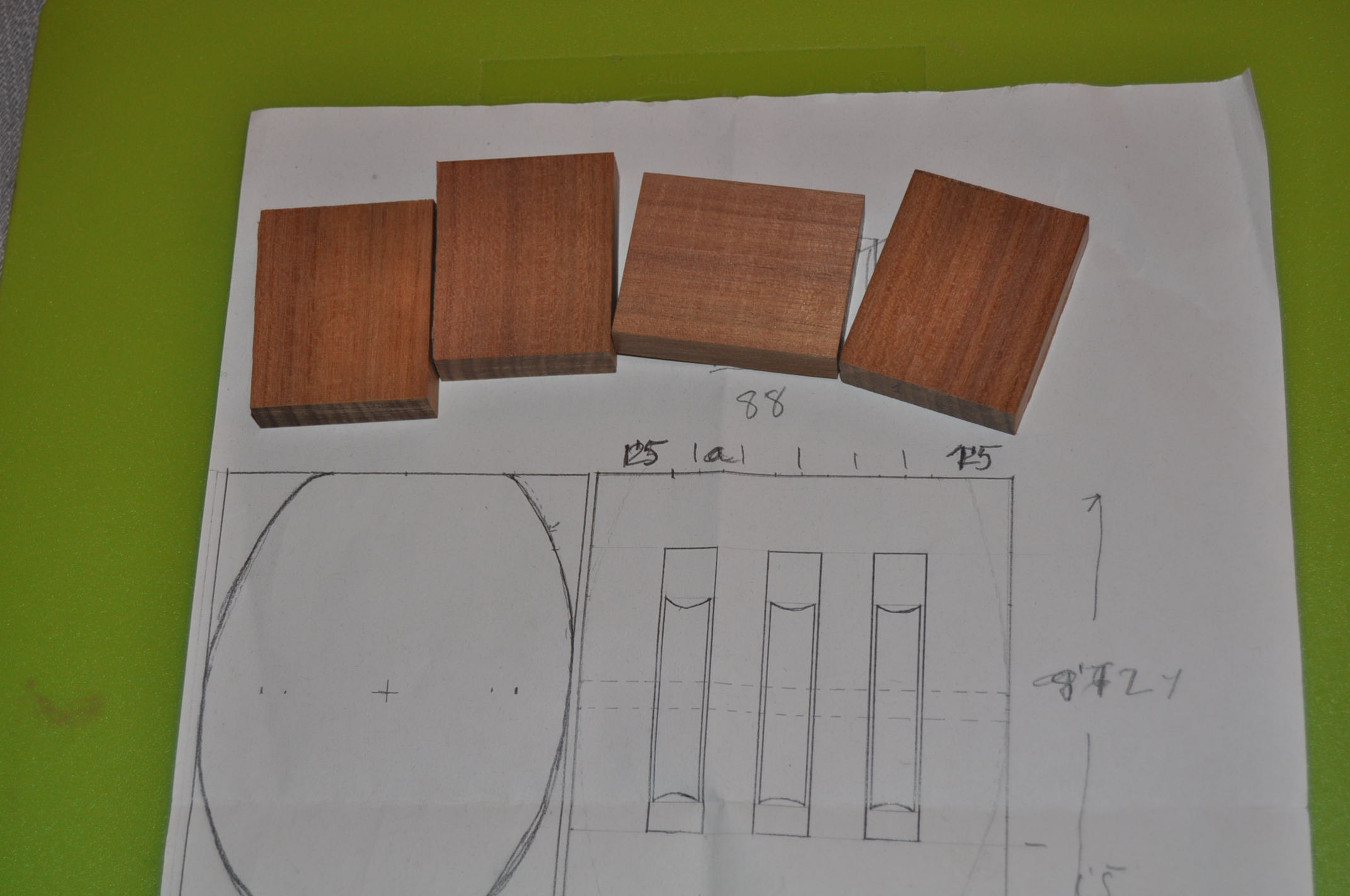

A raiz de hacer el cuadernal de izado de la verga del mayor en el Victory, me interesé por estos aparatos y me he puesto a hacer uno a escala.
Comentar que, junto a la cuerda, la polea es uno de los elementos, que se lleva utilizando durante siglos en muchas actividades, y que en esencia no ha cambiado, los materiales son distintos, pero su uso sigue vigente.
Mi primera intención era hacerlo de una madera que pensé era castaño, resulto que era roble y con una veta apretadisima, como no dispongo de taller ni maquinaria apropiada desistí. Pero me quedo el gusanillo y he cambiado el planteamiento.

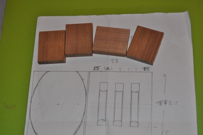

Lo estoy haciendo de manzonia, nogal africano, de 10 mm. de espesor. A partir de los 40 mm. que me dan cuatro tablas saco las otras dimensiones, en bloque son 40x44x36.

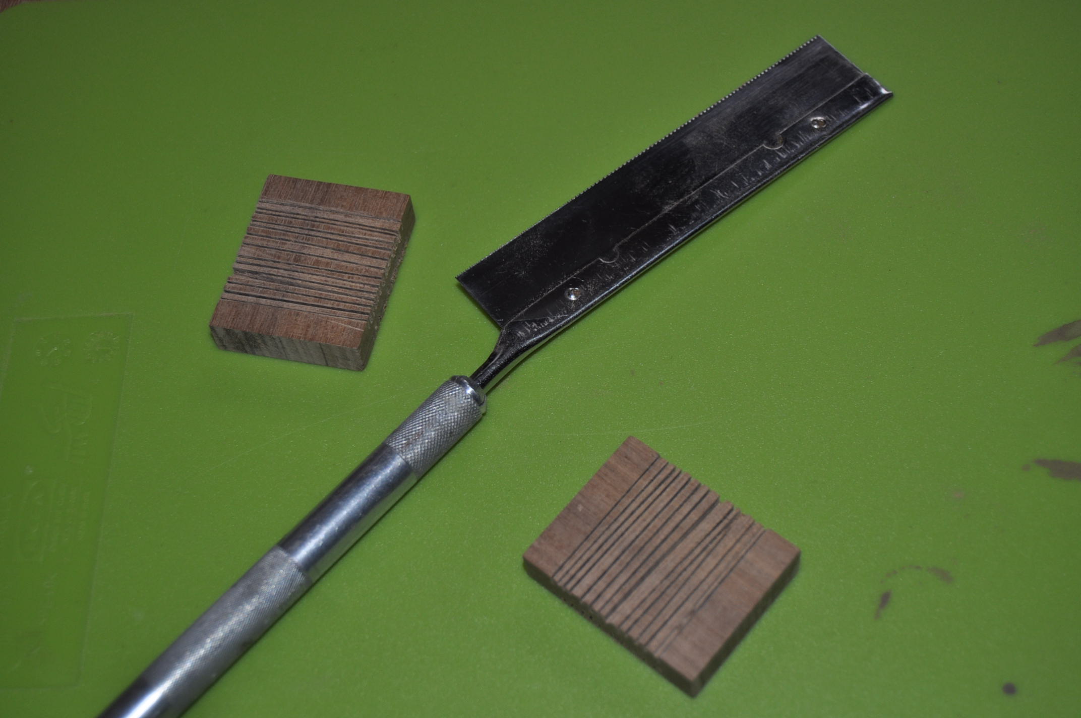

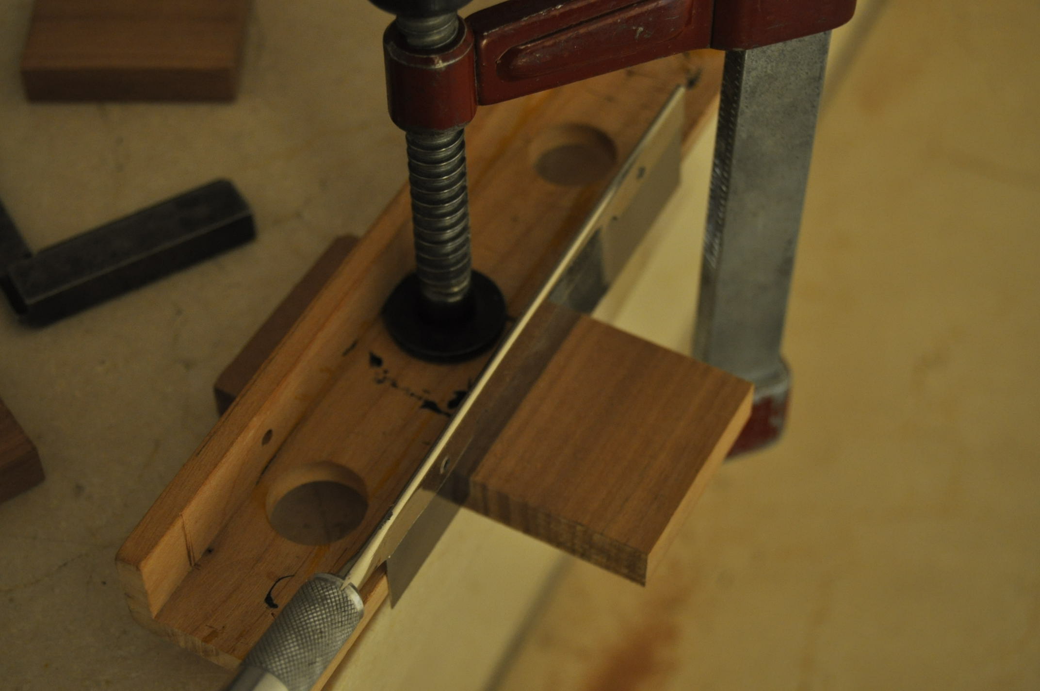

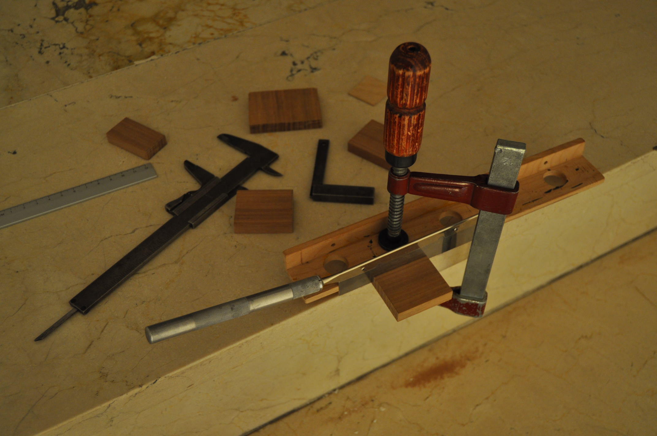

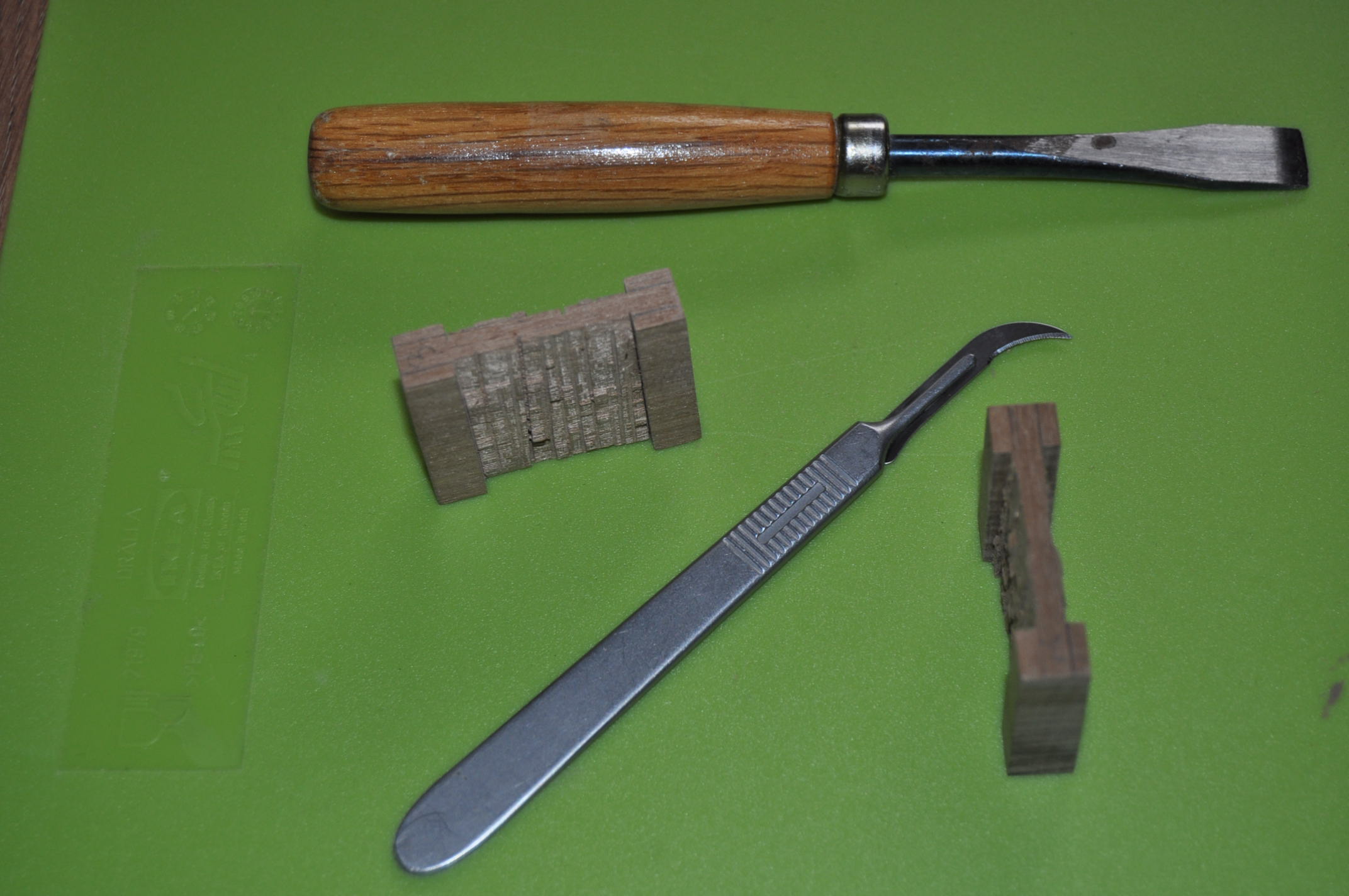

Otra de las cosas que he tenido que asumir, es construirlo sin ayuda mecánica, poca maquinaria tengo, y me he dado cuenta que tengo mas precision con herramientas manuales que con eléctricas,

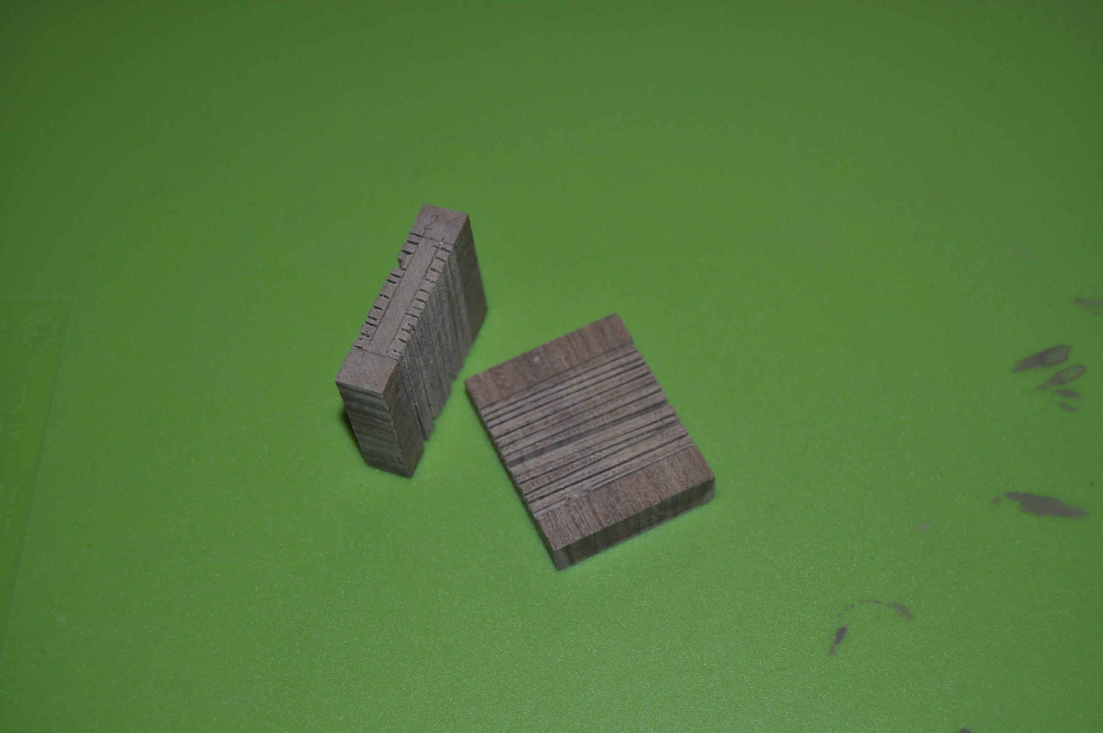

De momento he cortado los cuatro tacos que formaran el cuerpo del cuadernal. Esta hecho con las herramientas que muestro en las fotos.
Sobre la marcha iré poniendo fotos y comentando.

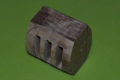

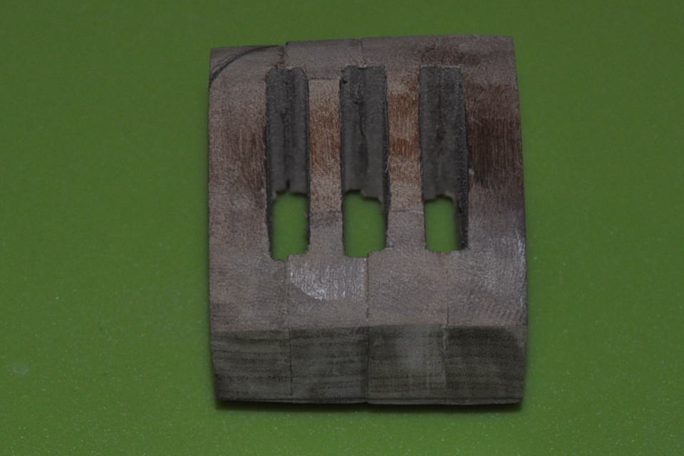

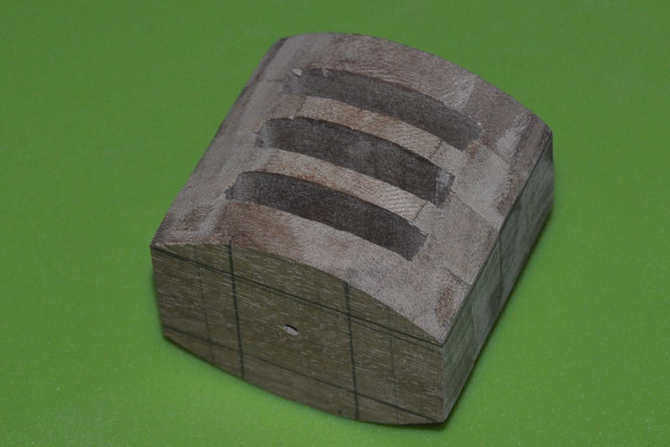

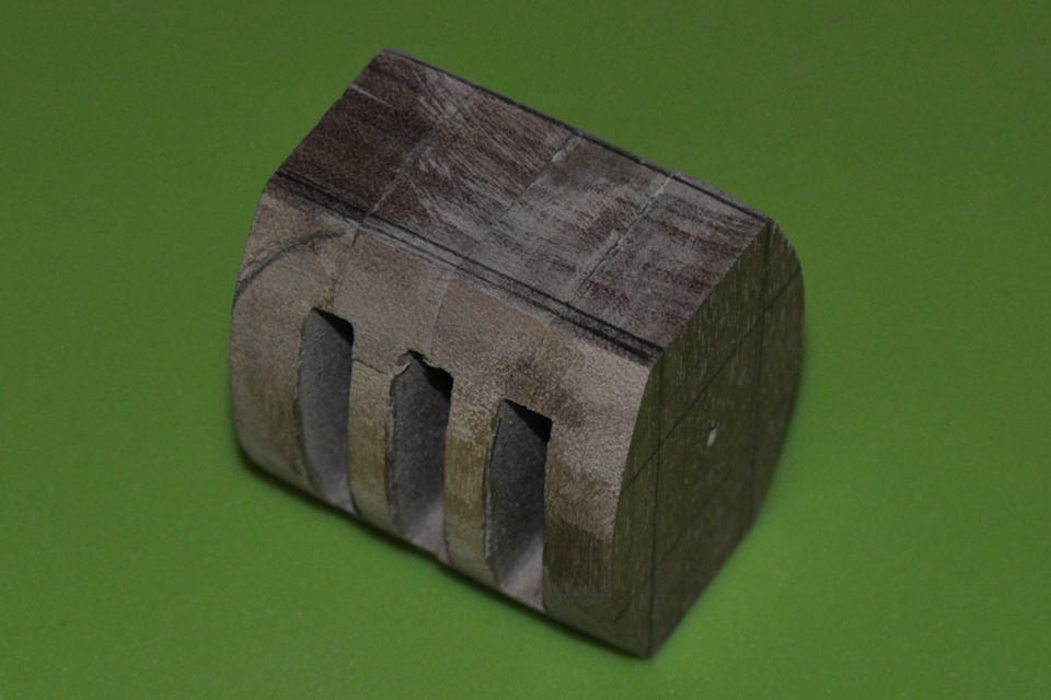

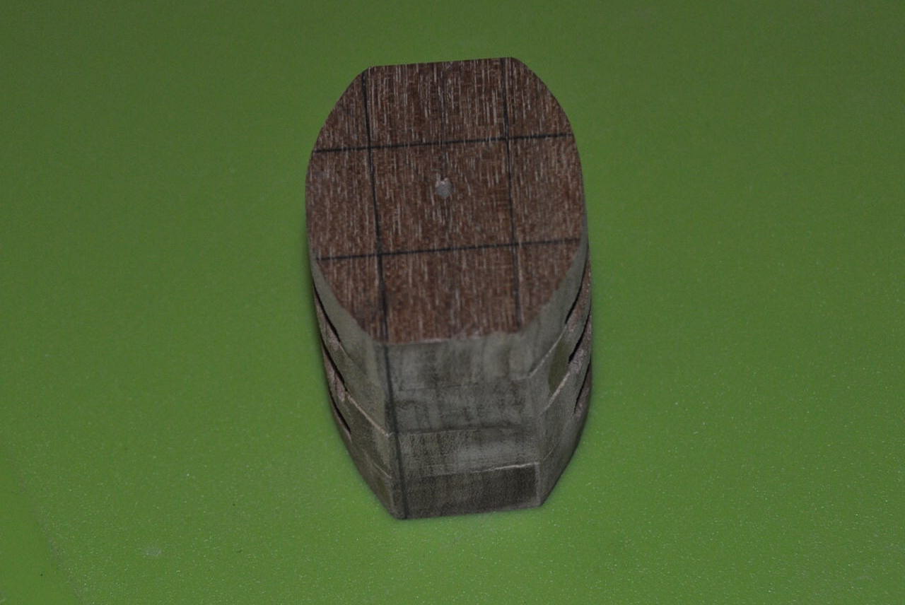

Sigo, una vez cortadas y marcadas las cuatro piezas procedo a vaciar lo que serán los huecos para las roldanas. lo que me resulta mas facil es hacer varios cortes de la profundidad requerida y tallar sobre estos cortes, depues afino con lima.
El paso siguiente es hacer el taladro para el eje y pegar las piezas.

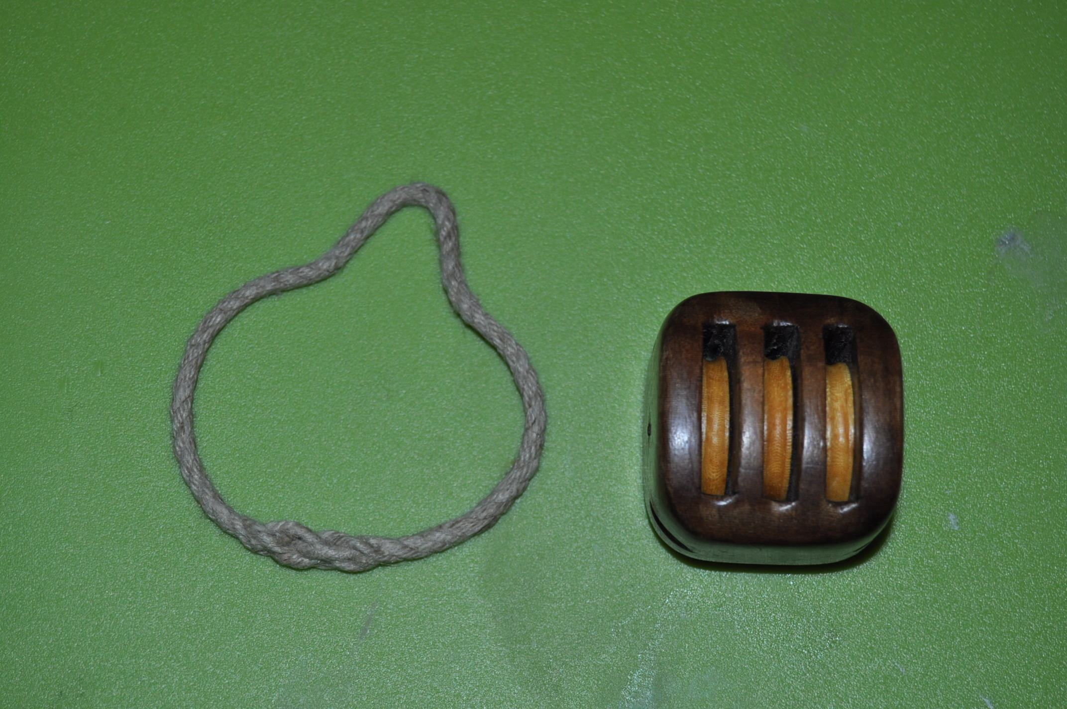

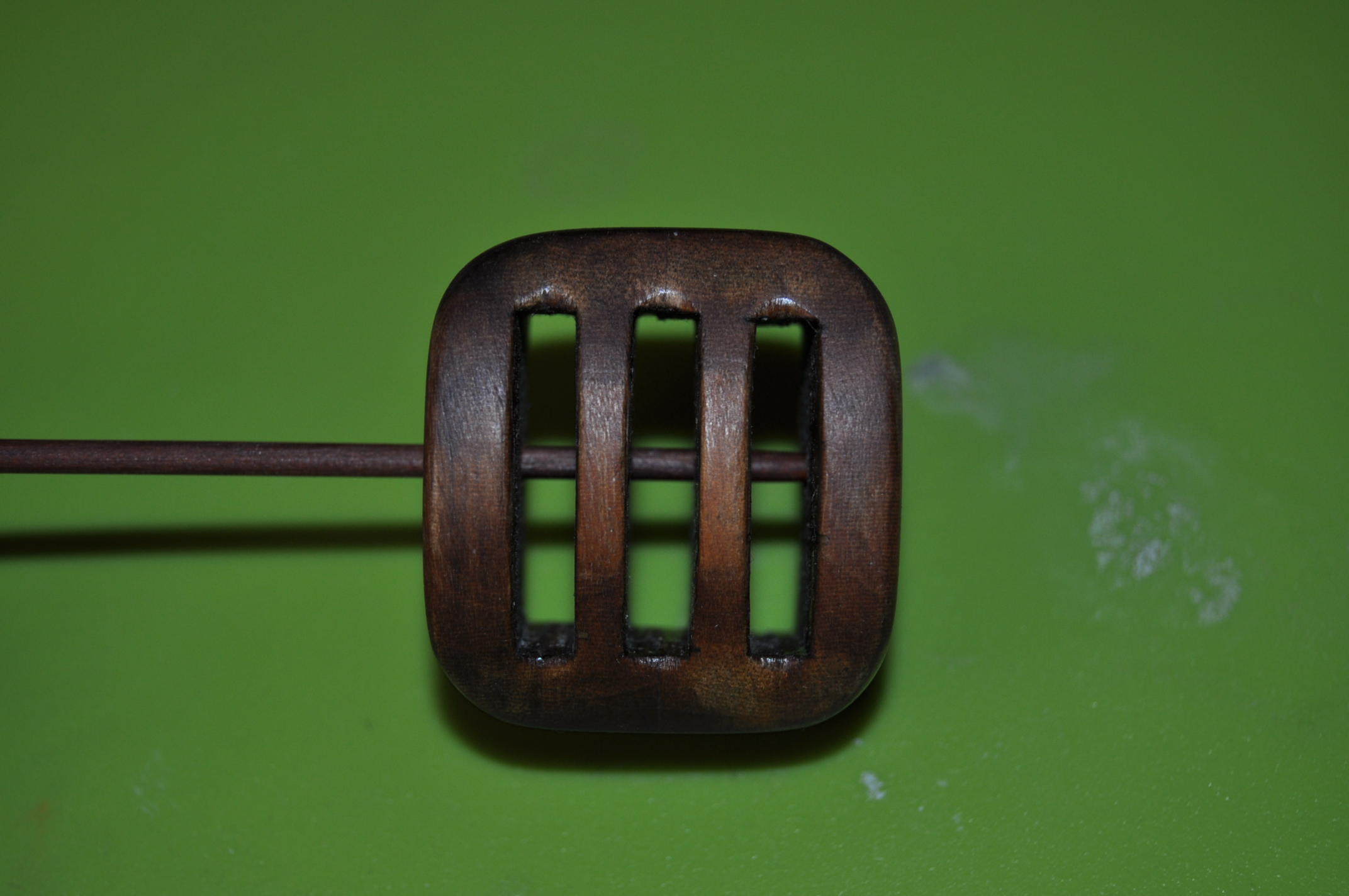

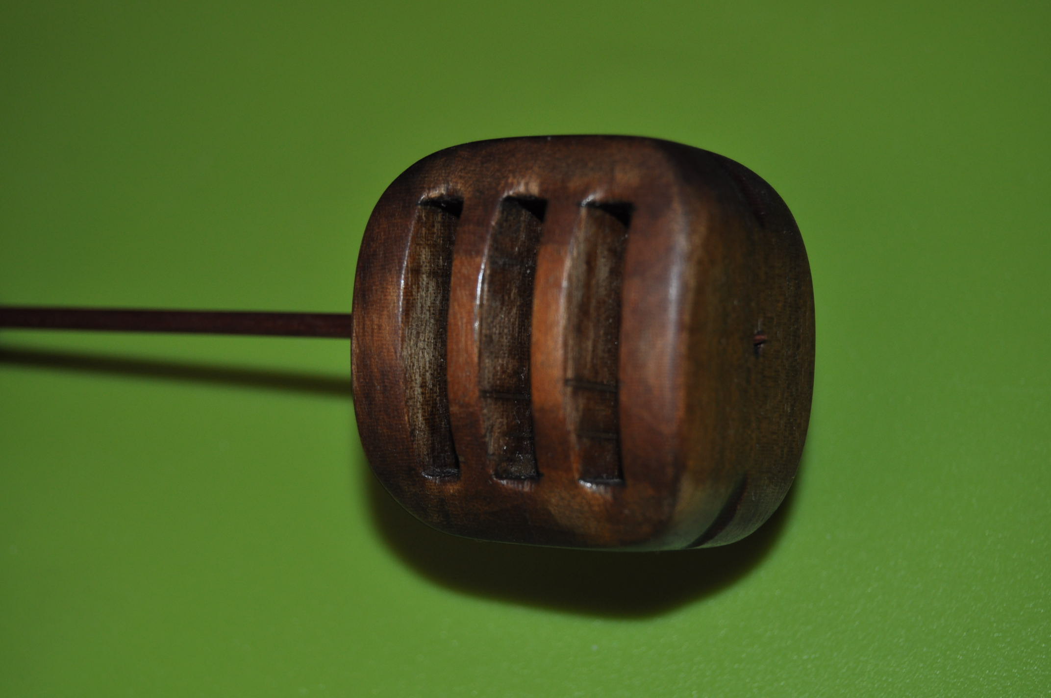

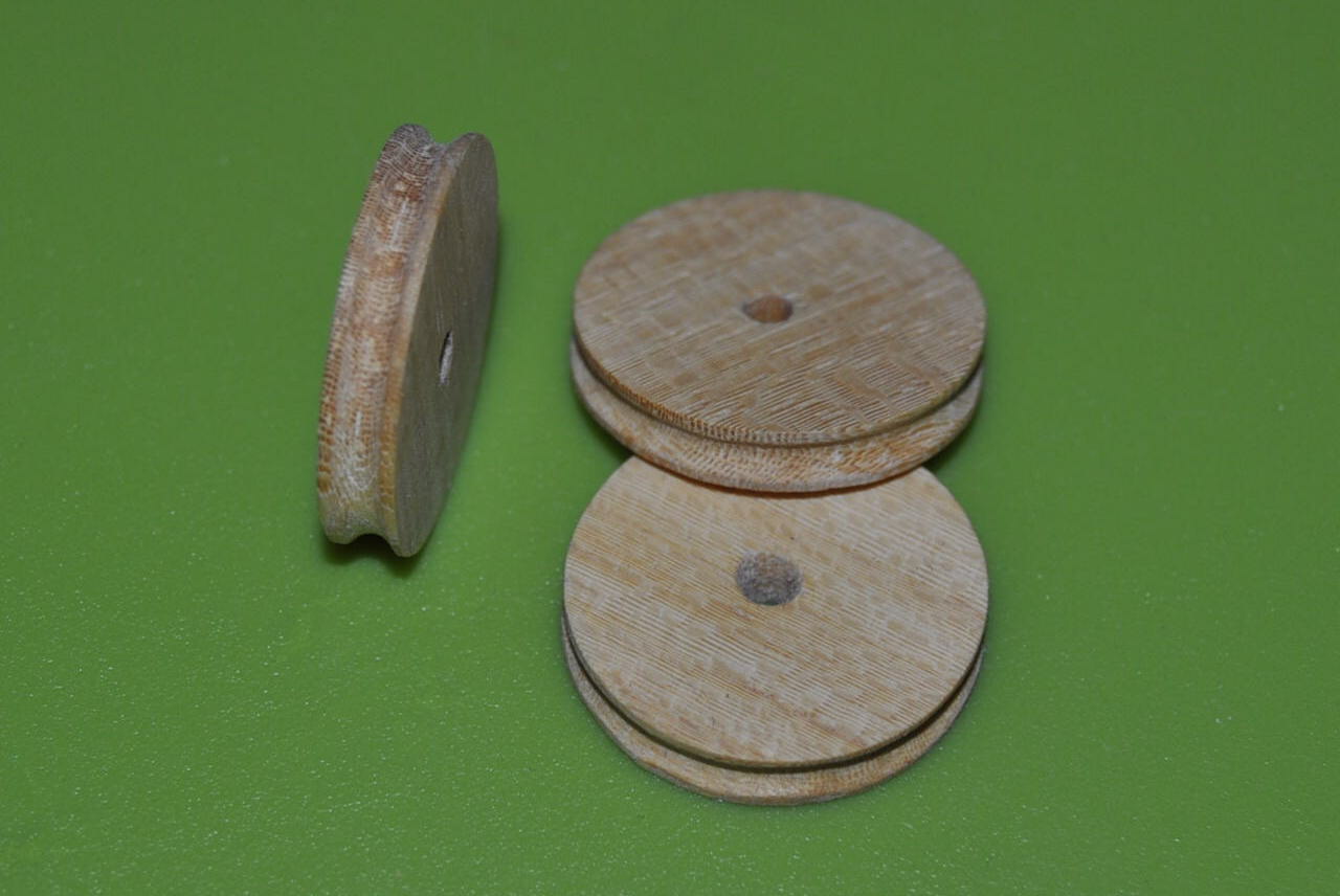

Buenas. Mas a avances, el cuerpo del cuadernal ya tiene su forma definitiva. Está tratado con aceite para exteriores que lo ha oscurecido mucho.

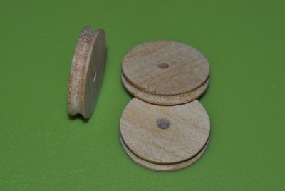

Las roldanas, madera de ramín, son de encargo, después de muchos intentos he desistido de coseguir las piezas redondas e iguales.

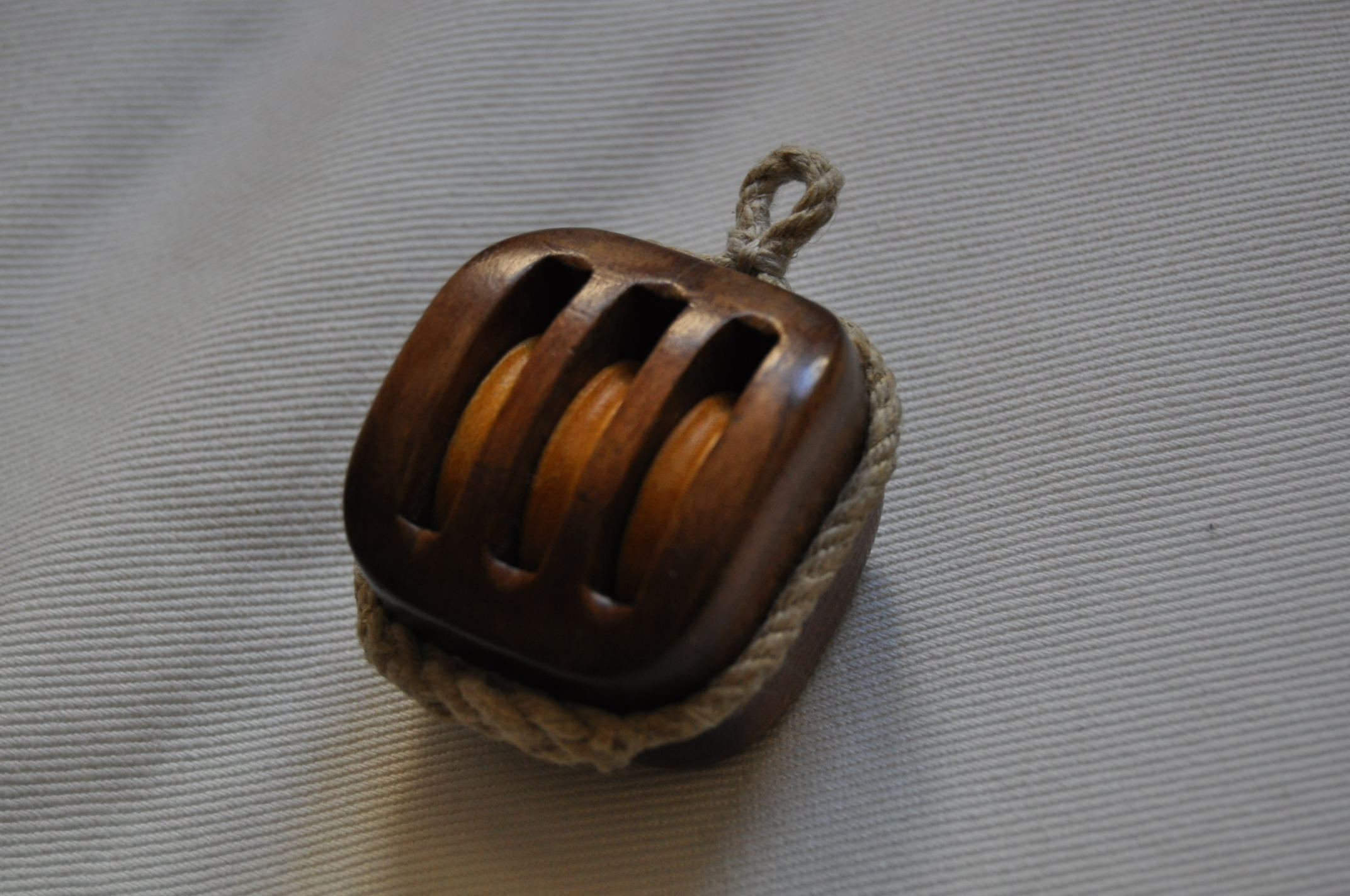

Buenas,

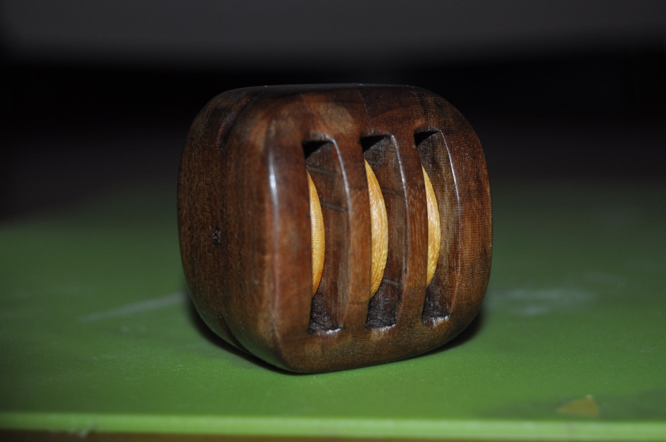

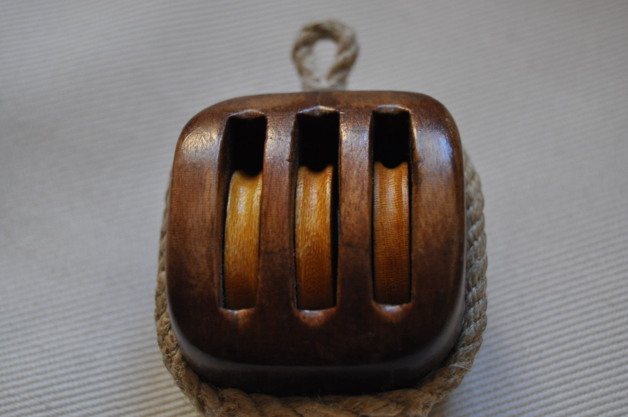

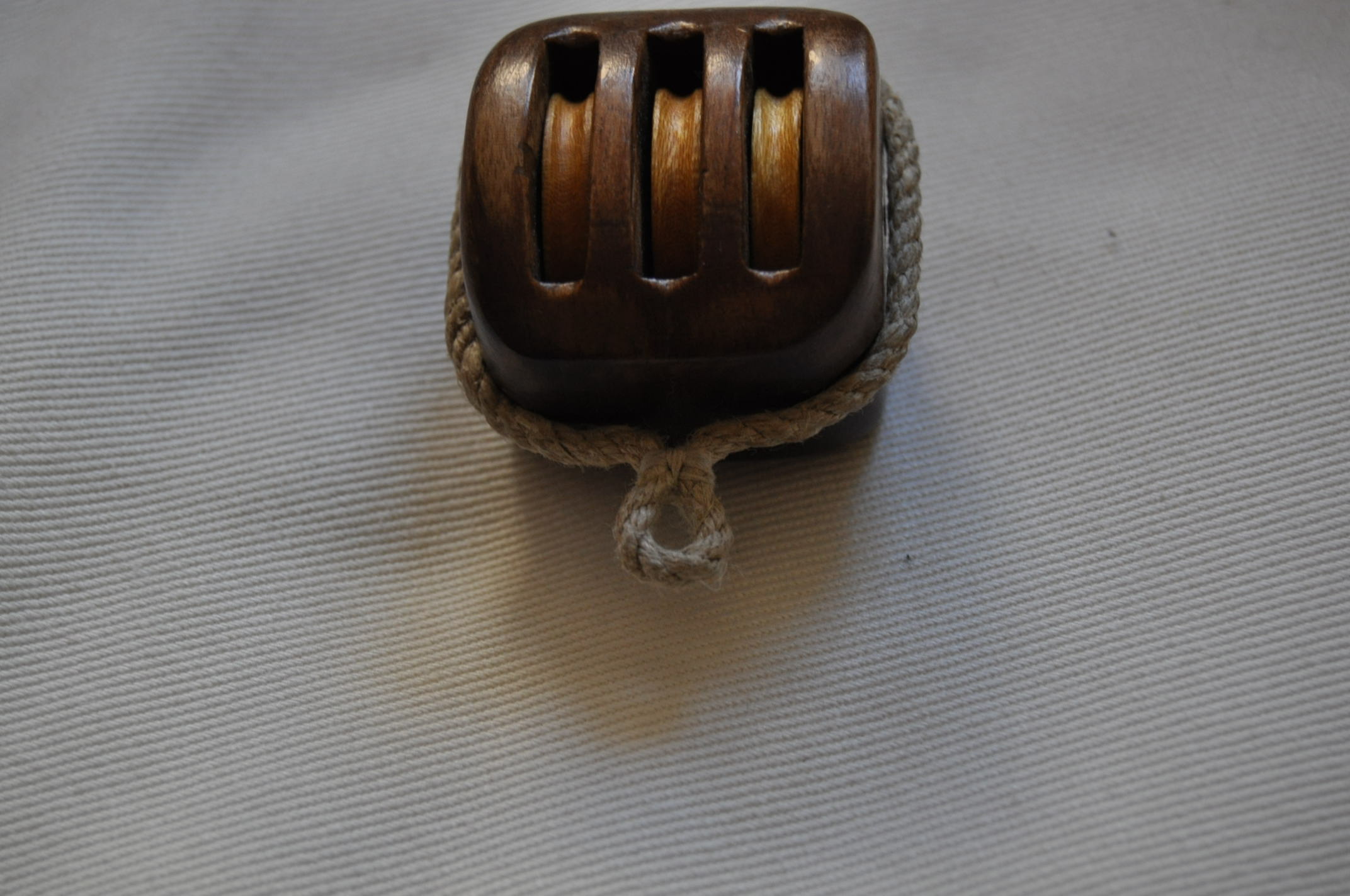

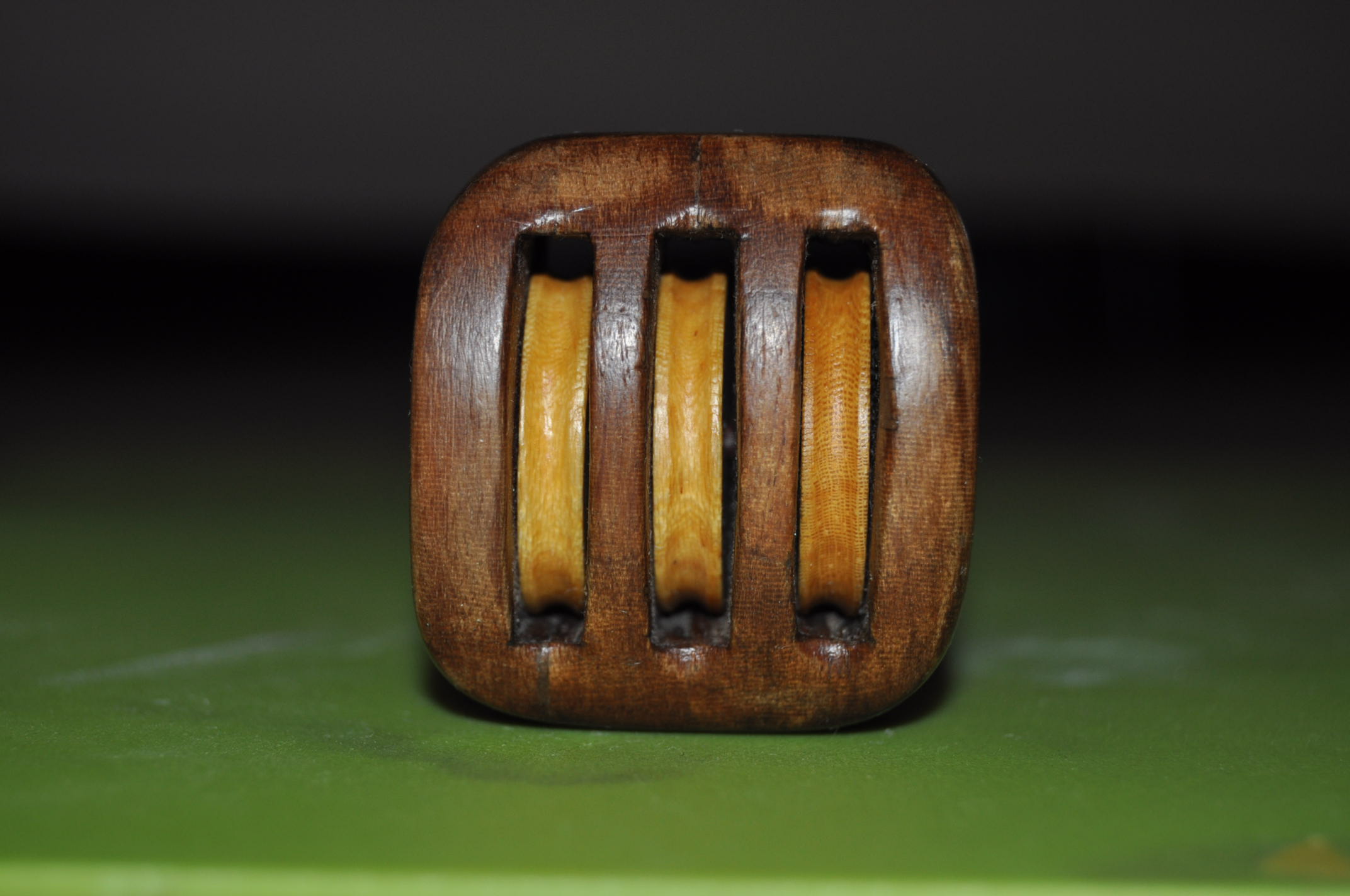

Ya termino con el cuadernal.

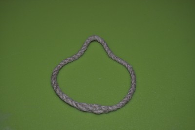

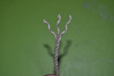

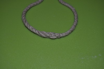

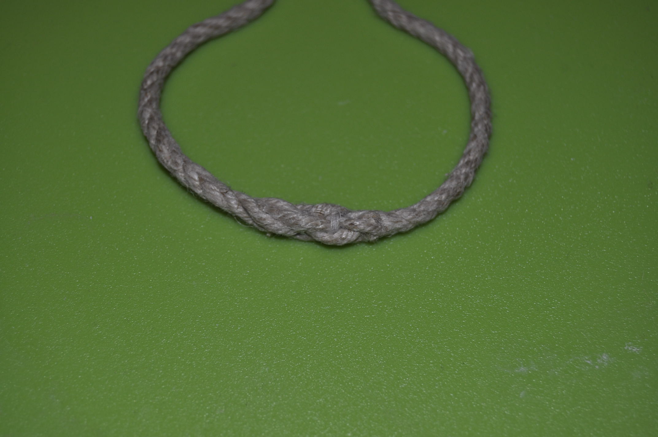

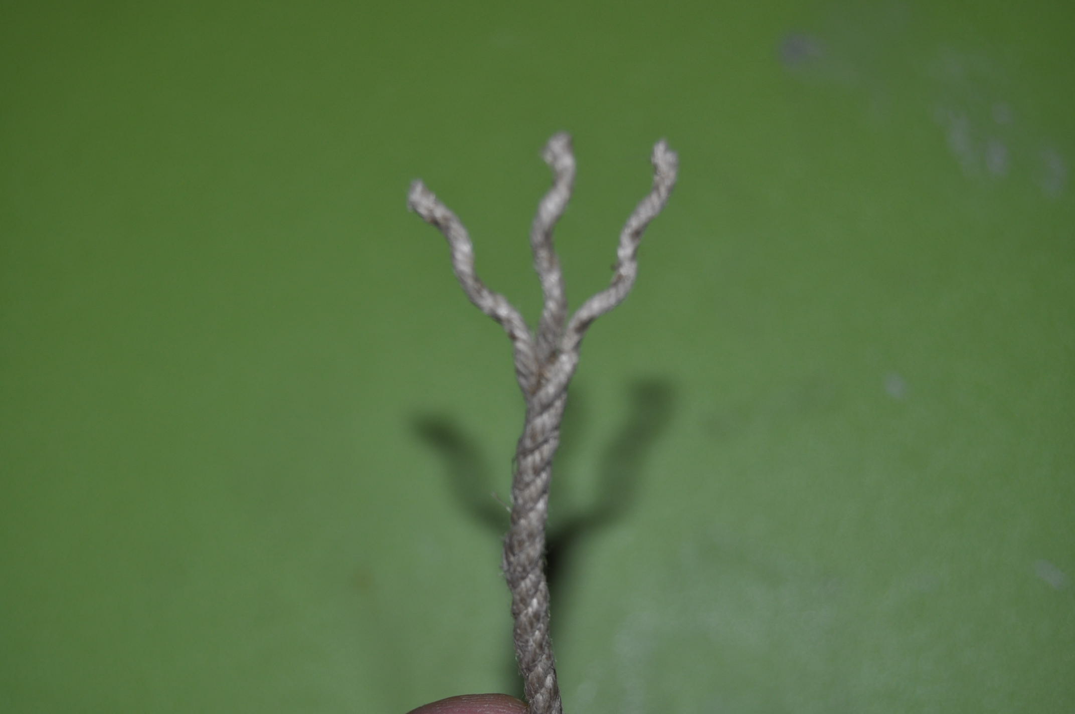

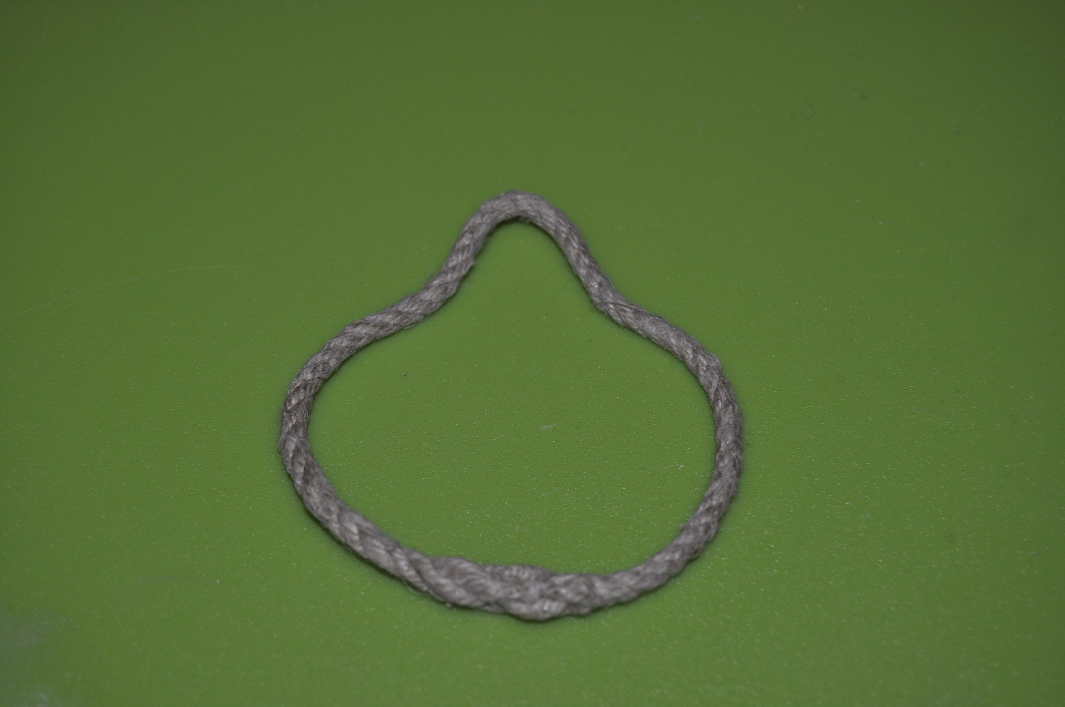

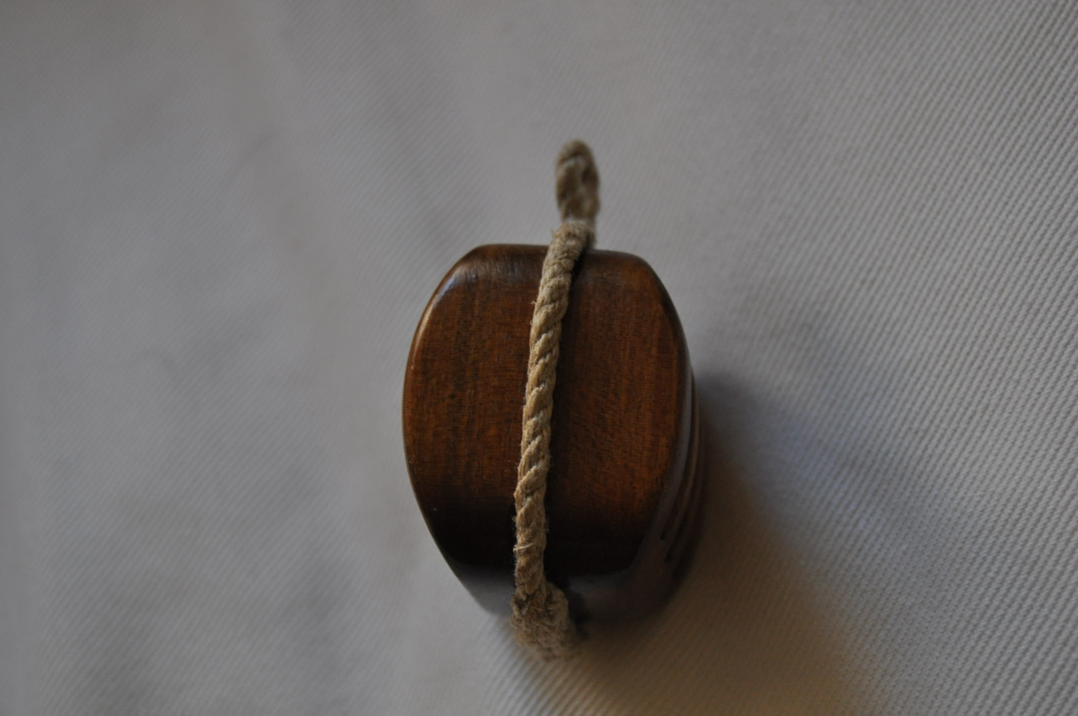

Comentar con respecto a la gaza que esta hecha con cuerda ce cáñamo de tres cordones, la primera costura la hice de dos pasadas, pero quedo poco firme y repeti con una de tres.
La pieza esta barnizada con terminado efecto cera.

Bonito trabajo Vasa, felicidades.
Me gusta mucho el acabado de la madera. Una pregunta, ¿cuál es el aceite para exteriores ? y ¿le aplicaste barniz y después cera, o es un solo producto?, se ve muy bien

Hola Manuel, Gracias por el comentario. El aceite es el que se da a los muebles de jardin. En la tienda sueca lo tienen. El barniz es alquidico de titanlux acabado cera.Manuel Carballo escribió:Bonito trabajo Vasa, felicidades.
