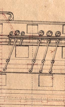

Plano del Montañés del Museo naval Madrid
Mensajes: 6060
En este plano del Montañés que es el que tiene el mascarón con un montañés y que lleva la marca de Horcasitas hay dos marcas formadas por aspas de arco de círculo que estan en la misma vertical unidos por una línea de puntos.¿ alguien sabe que representan ?

Hola Leopoldo
Es el eje del cabrestante. Tienes otras marcas similares en el combés y otras en el castillo.

Re: Plano del Montañés del Museo naval Madrid
Rápido y preciso, muchas gracias. Qué cosa más tonta. Se me escapa el porqué de los arcos de círculo formando aspas a dos niveles. Creía que el cabrestante iba perpendicular a la flotación, es decir que para marcar el eje le bastaba hacer una paralela a los batiportes.
Mensaje por Peregrino »
Hola Leopoldo,
Es posible que las aspas estén relacionadas con la posición (¿altura?) de cada cabrestante, por eso ahí hay dos (cabrestante mayor) y solo unas en el combes y castillo.
