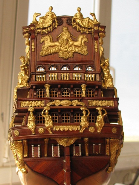

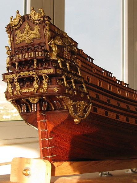

Hola amigos, encantado de saludaros y siempre con mis mejores deseos de salud y felicidad para todos. Como ya sabéis termine con el paso a paso de la Nave Vikinga de Goktad… bueno ahora ya me toca seguir con los trabajos que deje aparcados El Soleil Royal y el Victory, con relación a esto y para hacerlo mas operativo, he pensado que seria mas adecuado abrir un hilo con cada uno de ellos, primeramente abriré nuevo tema con el Soleil Royal y mas adelante el Victory.
Para los que no hayan visitado este hilo, me refiero a “Maquetas en construcción, Victory y Soleil Royal “pongo unas imágenes de cómo se encuentra actualmente el proceso constructivo del Soleil Royal, ya iré pasando imágenes con los adelantos que se produzcan
Saludos Liberto
Saludos Liberto

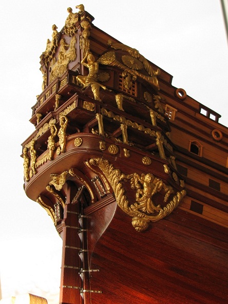

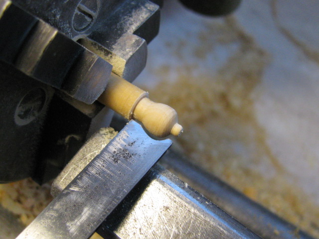

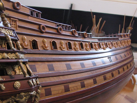

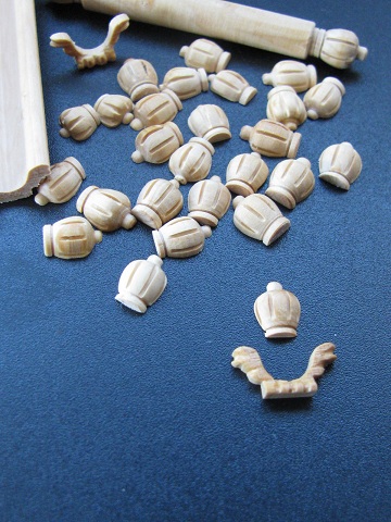

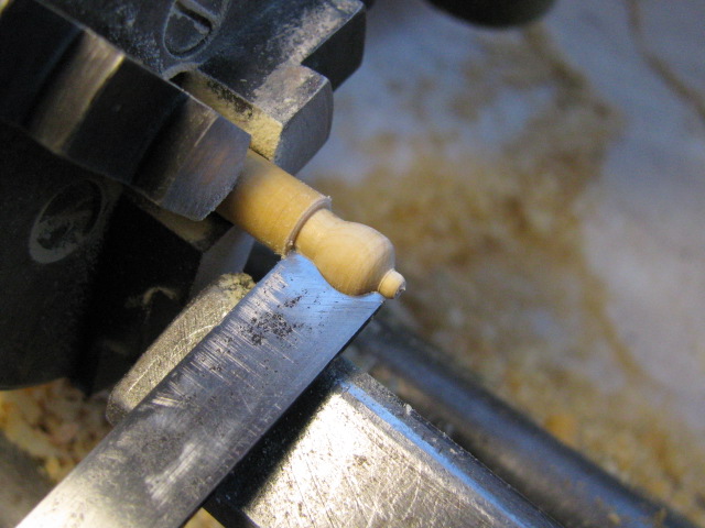

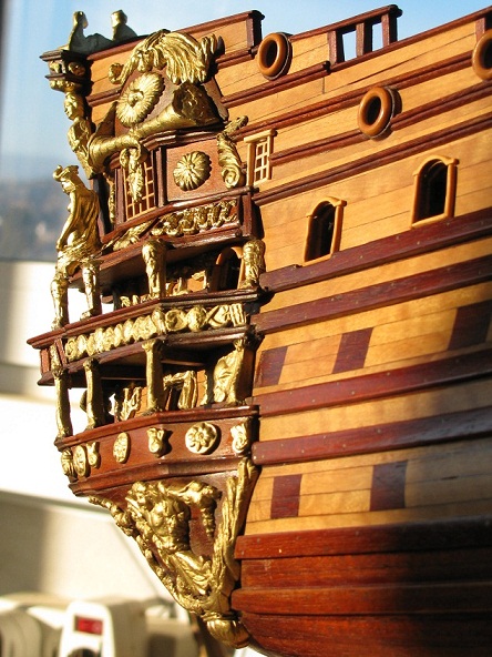

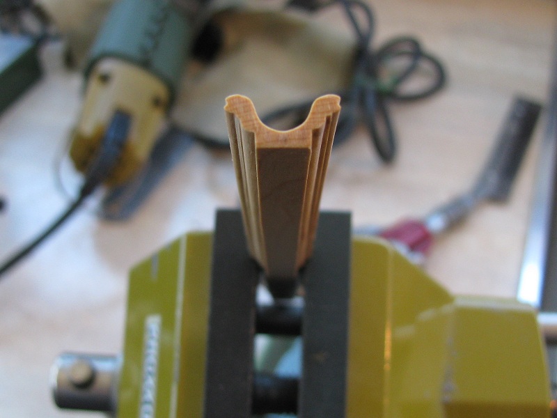

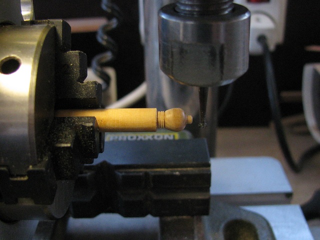

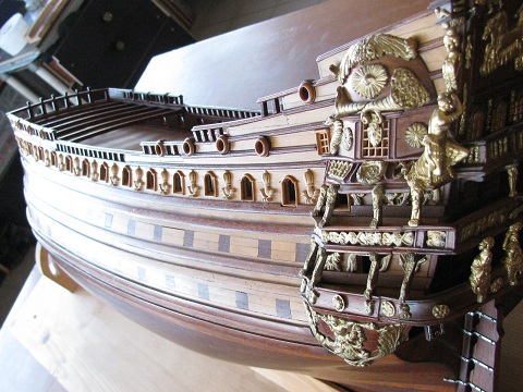

Hola amigos. Aquí estoy liado con algunos de los adornos que van en los costados, están fabricados en boj del Pirineo, pongo unas imágenes de cómo los he ido sacando
y cómo van quedando una vez en su sitio.
Imágenes:
057 / 058- para tornear la corona, he utilizado un viejo un formón que después de darle forma y afilándolo… bueno he procurado que todas salgan iguales.

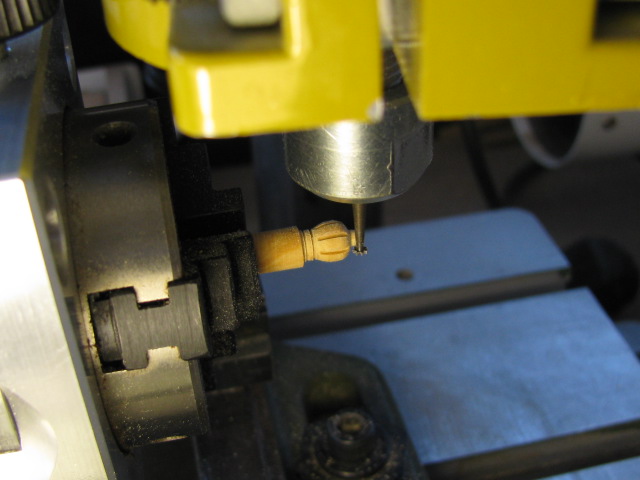

062 / 059- en la fresadora y sirviéndome del repartidor, le he ido haciendo estos pequeños encastres y la corona va tomando forma.
077 – con un pequeño serrucho partimos la corona en dos partes iguales y nos luce más el trabajo.

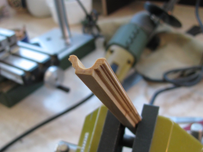

071 / 068 haciendo esta moldura, de alguna manera aseguro que todos estos apliques van a salir con las mismas medidas, ya solo he tenido que ir dando forma donde la moldura va pidiéndolo.
084 / 131 – una vez colocados (todavía faltan algunos detalles mas)
Seguimos en contacto. Un abrazo Liberto
Imágenes:
Re: El Soleil Royal
vaya lujo de coronas... y nunca mejor dicho...
- Mensajes: 6045
Re: El Soleil Royal
Hola Liberto, te queda demasiado bien, no parece un barco de guerra, si acaso una sillería de esas que hay en las catedrales ( es broma)

Liberto Amate
- Mensajes: 781
- Ubicación: Gádor (Almería)
Re: El Soleil Royal

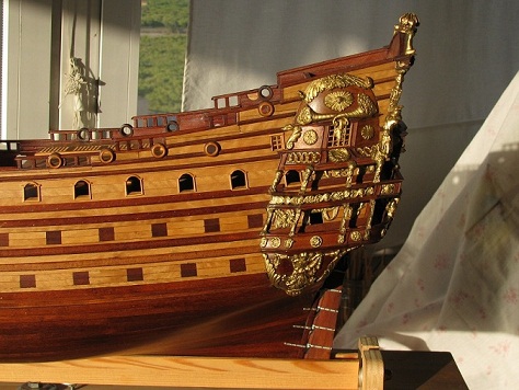

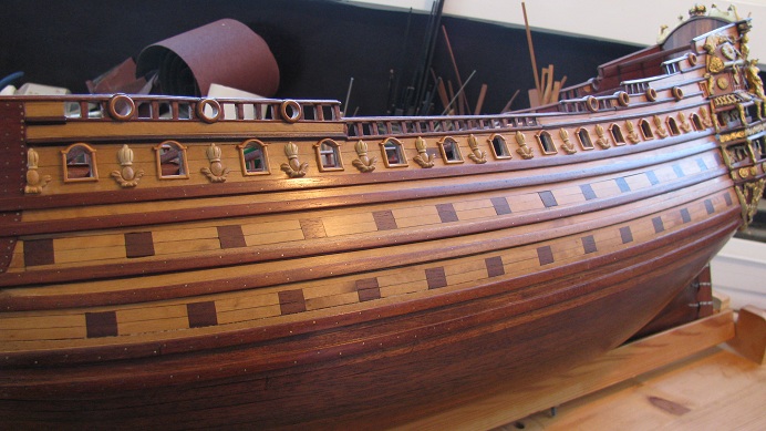

Hola jesusja, Leopoldo, Miguel Angel y demás compañeros, gracias por los amables comentarios y…bueno yo como siempre respondiendo rápidamente.

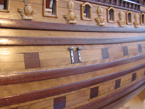

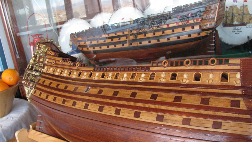

Ya tengo colocados los adornos en los dos costados y comienzo con los herrajes de las portas os pongo unas imágenes de cómo se pueden quedar.
Bueno amigos seguimos en contacto. Un abrazo Liberto

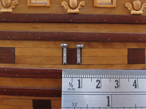

Re: El Soleil Royal
Hola Liberto,las veo formidables,aunque seguramente todavía no las tienes fijas en el casco,solo un par de cosillas sin importancia...
_ Me da la impresión de que una esta mas alta que la otra,me refiero a las bisagras de los herrajes.
_Estos herrajes van pavonados en negro? o quedan tal cual?
Saludos....
MIguel Angel.
Saludos....
MIguel Angel.
- Mensajes: 6045
Re: El Soleil Royal
Hola Liberto, como eres tan perfeccionista has hecho unos herrajes de categoría, pero como yo soy muy chinche te diré que tal vez sean un poco anchos.
En cuanto a nivelación debes contar con que los herrajes no van a la misma distancia del batiporte superior ( sería demasiado fácil) sino que van en una misma horizontal o sea que los ejes están uno en prolongación del otro y horizontales, si no no abre la porta.

Re: El Soleil Royal

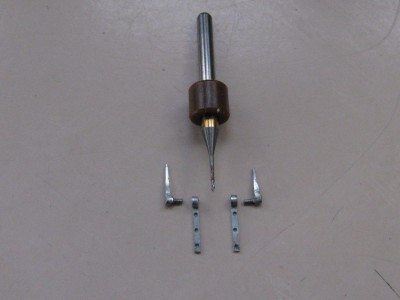

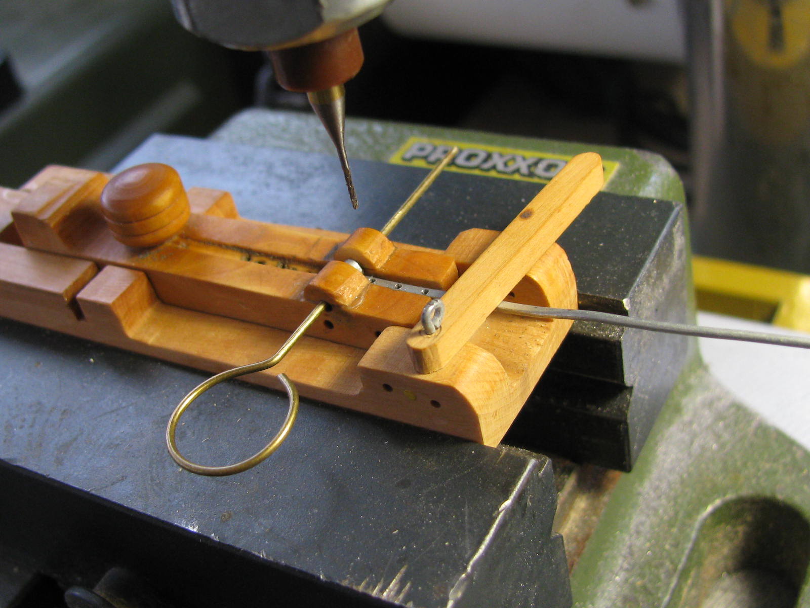

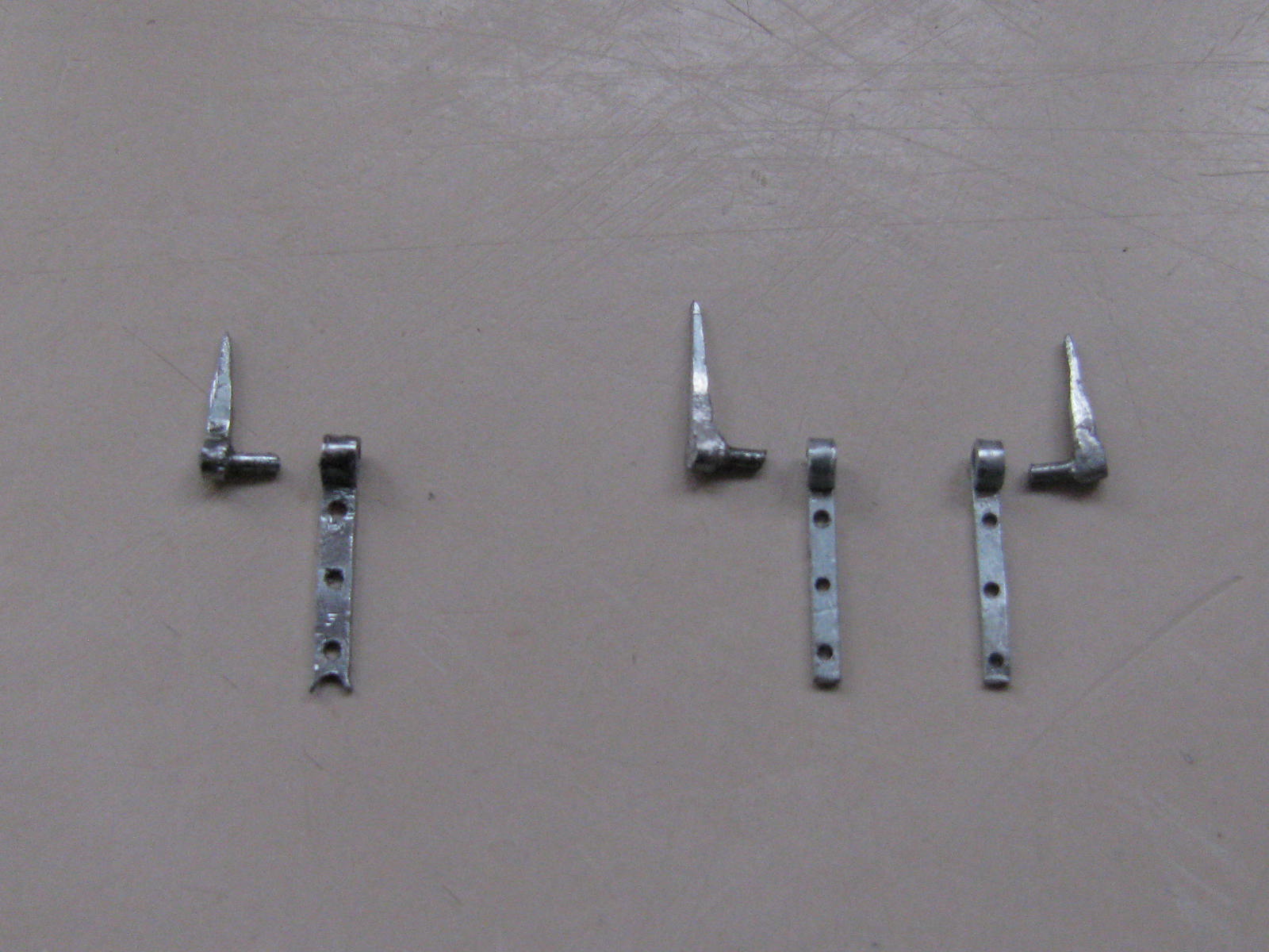

Hola Miguel Ángel, Leopoldo y demás compañeros, efectivamente tenéis razón en las observaciones que me hacéis, tuve un momento de confusión y tome equivocadamente un alambre algo mas grueso para formar la pletina y este fue el resultado.
Agradezco vuestro interés, y yo también pienso que estos detalles pueden hacerse un poquito mejor.

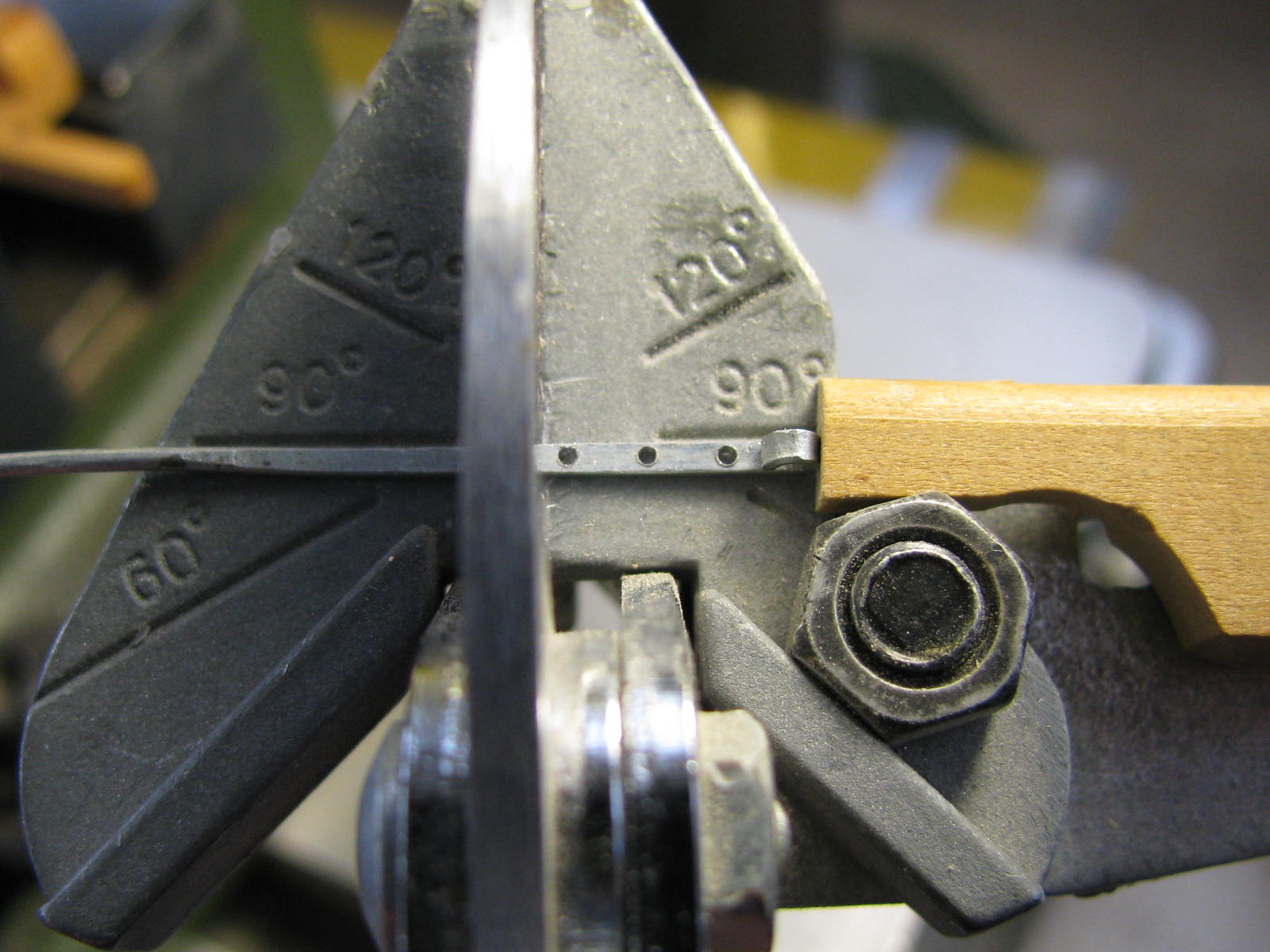

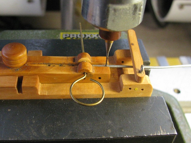

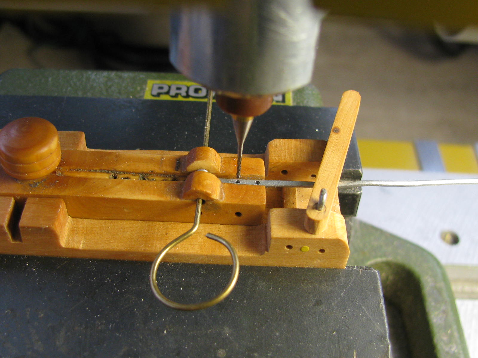

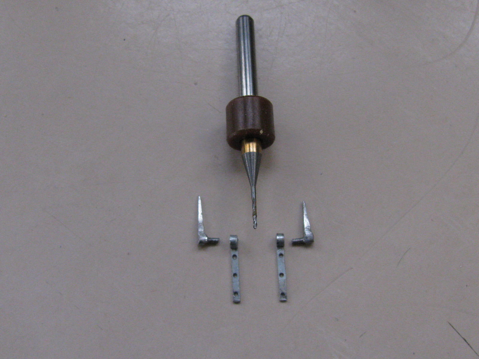

Os paso unas imágenes de un artilugio que me he preparado para que las separaciones de los taladros salgan algo mejor, y con el alambre de 0,5 m/m las palas de las bisagras toman otro aspecto, además son una buena cantidad las que hay que hacer y de esta manera cunden algo mas
Un abrazo Liberto

Re: El Soleil Royal
han mejorado, y bastante diria yo, al final siempre acabamos inventando algún artilugio para que las piezas salgan mejor...
por cierto el eje de la bisagra donde encaja el perno está soldado o aguanta bien sólo dándole la vuelta y cerrando, es que yo estoy intentando hacer unas con latón y hay que dar un punto de soldadura y luego lijar, pero creo que voy a probar tu método con algún alambre fino porque no logro que queden dos iguales en cuanto a grosor...
