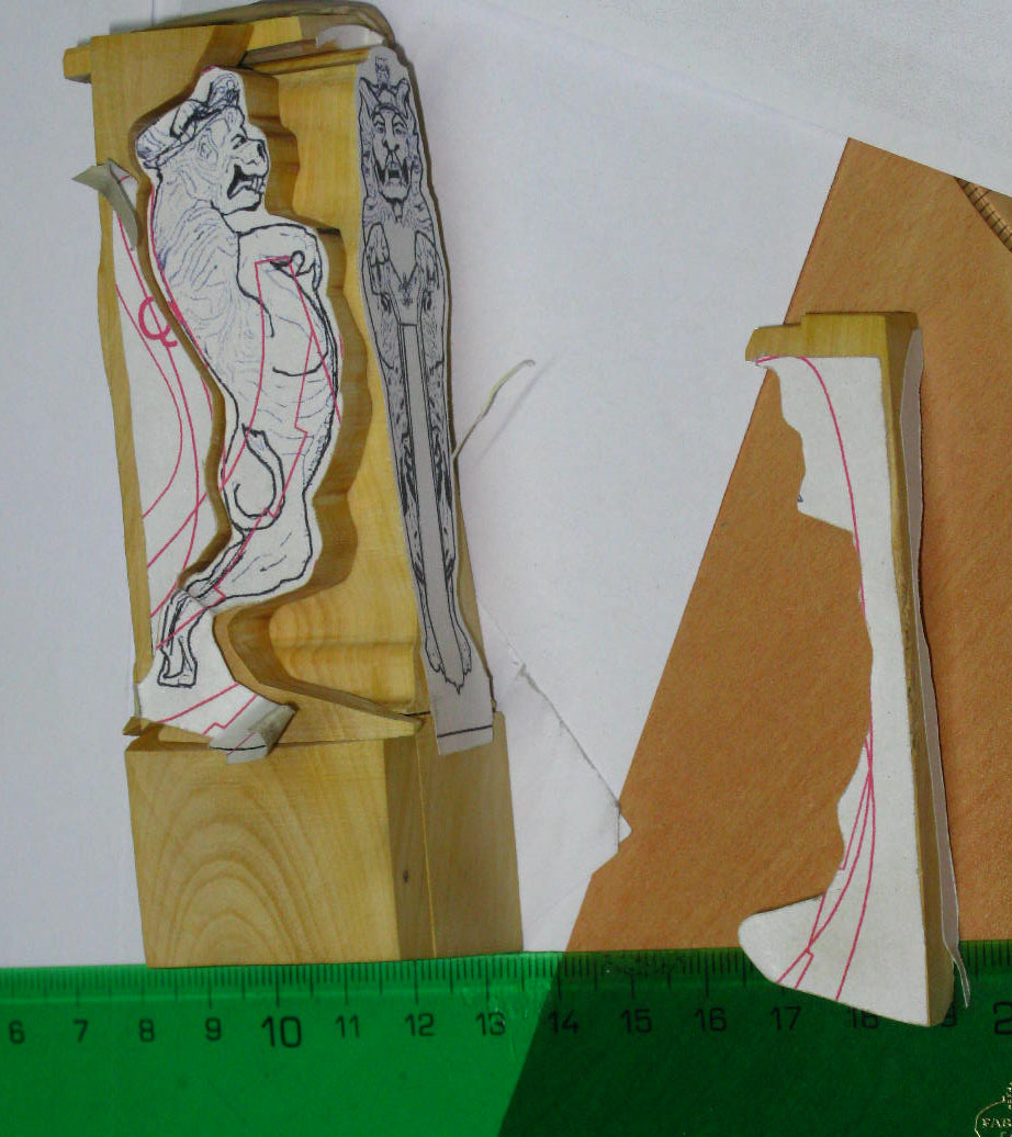

Hola, Yo también dudé mucho si una u otra ( tengo poco sitio ) pero lo del corte supongo que dependerá de la sierra de marquetería, mira la imagen, son 35 mm. de boj del pirineo y sin molestarme en poner el pelo de sierra adecuado. La sierra es la Hegner barata pero supongo que otras más baratas harán lo mismo , igual con más ruido.
Ahora bien, sigo con la duda, porque el contrachapado se corta muy bien con la manual, pero la de cinta creo que corta más grueso, aunque no puede cortar el león...

Leopoldofran escribió:Hola, Yo también dudé mucho si una u otra ( tengo poco sitio ) pero lo del corte supongo que dependerá de la sierra de marquetería, mira la imagen, son 35 mm. de boj del pirineo y sin molestarme en poner el pelo de sierra adecuado. La sierra es la Hegner barata pero supongo que otras más baratas harán lo mismo , igual con más ruido.
Como dicen los franceses "las dos mi general"
Yo tengo una Proxxon de cinta y la Hegner pequeña de marquetería y he comprobado que la Hegner hace cosas que no puedo hacer con la de cinta, como puede ser ese león que pones de ejemplo.
Cortando cuadernas macizas de 6 mm de peral ambas rinden de forma parecida pero la Hegner se puede guiar mejor y hace un corte más ajustado. Además es mucho menos peligrosa.
La de cinta solamente aventaja a la Hegner en cortes rectos, y para cortes rectos lo que hay que utilizar es una sierra de disco.
Otra cosa distinta puede ser que si una es de buena calidad y la otra no, normalmente tendrá ventaja la de mejor calidad.
