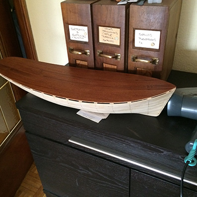

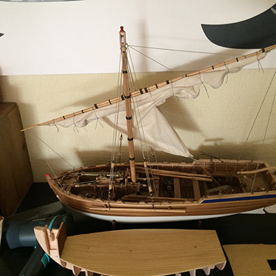

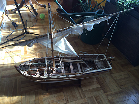

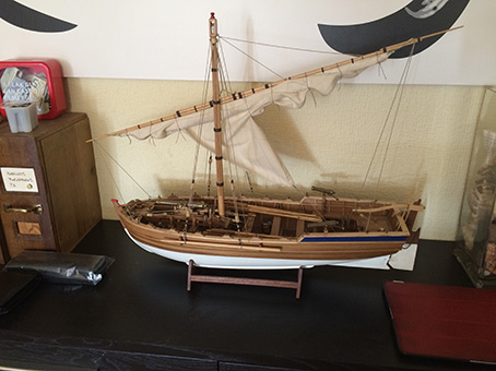

lancha armada de Panart
Mensaje por gonso320 »
Hola, llevo unos cuantos años haciendo barcos, todos los regalo a buenos amigos una vez acabados...pero esta lancha me la he quedado.Ha sido un reto hacerla con su triple casco, sus detalles y su escala. muy recomendable .
ahora haciendo el carmen II y la santa maria a la vez..., (dos encargos ,dos regalos)
saludos , desde mi primer mensaje en el foro

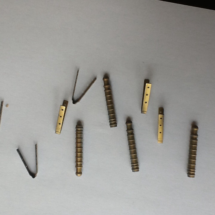

todo el laton en todas mis maquetas esta envejecido con vapor de amoniaco,la diferencia es brutal....de ver una cosa dorada a una patina,solo con eso gana todo.
gonso320
Mensajes: 34
Registrado: Vie Mar 08, 2013 2:32 pm
Re: lancha armada de Panart
y betun de judea disuelto en aguarras , para matizar, luego el exceso se quita con un trapo, ,se queda en las rendijas...en las esquinas, con un poco de practica queda muy real...
gonso320
Mensajes: 34
y por supuesto un buen forrado de casco...que aunque sea autodidacta he visto cada cosa por ahi que se me caen los palos del sombrajo....y mucha paciencia.....

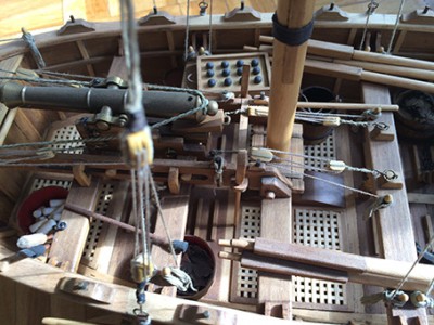

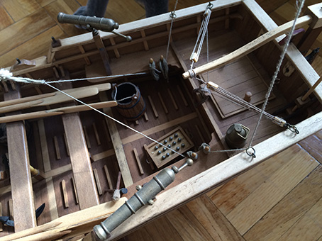

cuartara
Mensajes: 779
Mensaje por cuartara »
Se te nota la práctica y la buena mano. Me gustan los terminados que das, y te felicito por ello.
Únicamente una observación, que no crítica: ¿por qué no envejeces un poco también la motonería?. Una tintada de color roble claro o medio queda a mi parecer mas realista que el amarillo del boj.
gonso320
Mensajes: 34
pues tienes razón , no le he dado importancia a eso y tal vez sea un detalle, gracias por la critica constructiva
gonso320
Mensajes: 34
mis barcos solo los ven los amigos a los que se los regalo, te agradezco la información.... y por eso me he metido aquí,los próximos cuidare ese detalle.no habia caído y tienes toda la razon , gracias y saludos

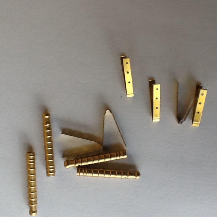

hola , soy autodidacta ,y voy cogiendo algo de aquí y algo de ella, no se donde lei lo del amoniaco,pero funciona muy bien , pongo un cacharro pequeño con amoniaco, las piezas en un colador encima del cacharro lo tapo con albal y dejo que actue. si tengo prisa o quiero mas oxido lo pongo en un cacharro metálico y lo pongo en la vitro al 1 o 2...tambien tapado y en el colador...,clavos , cañones, cantamos, cadenas, todo....solo ten cuidado porque si los dejas mucho tiempo se debilita....
mañana te hago una demostración y hago fotos.

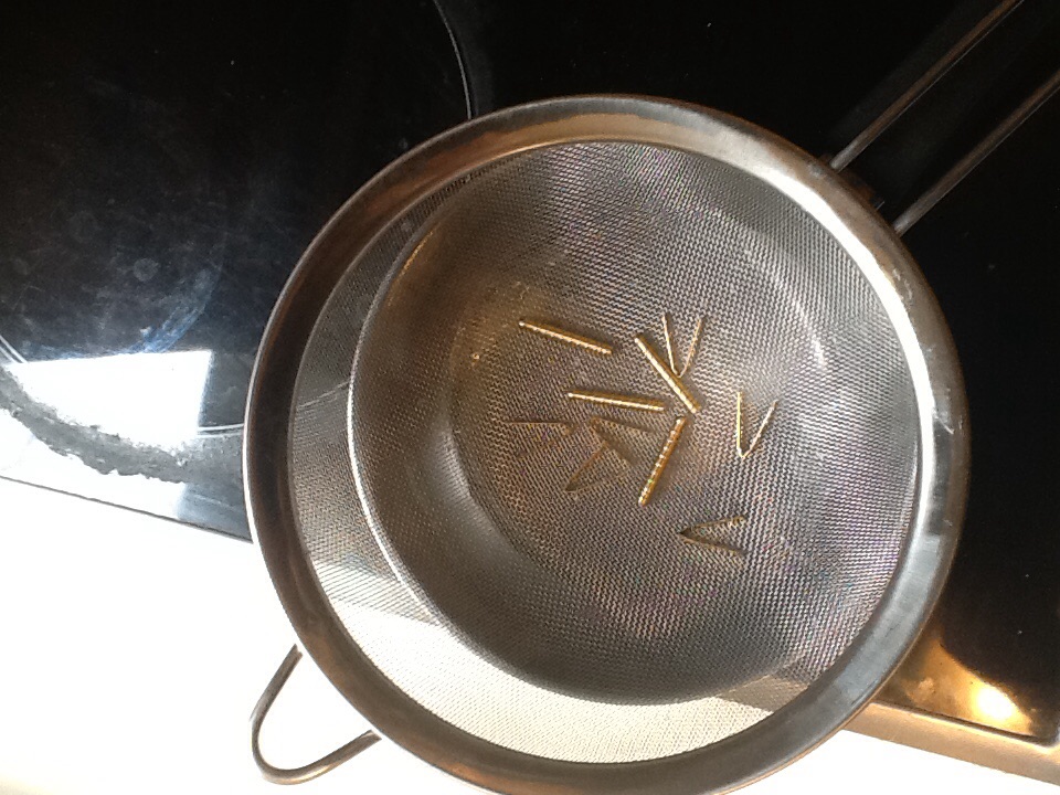

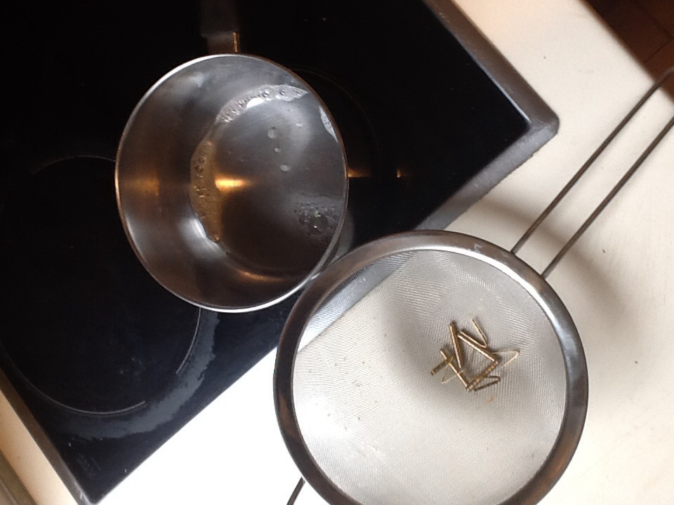

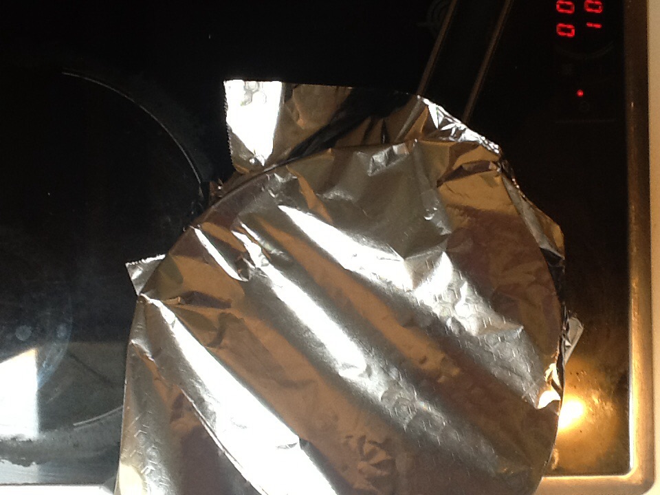

gonso320
Mensajes: 34
Vapor de amoniaco para matizar laton
Laton tal y como viene en la caja
Cacharro con un dedo de amoniaco y colador con el laton
Tapado con al al y el fuego al uno....ahora a esperar
gonso320
Mensajes: 34
Después de 15 minutos, lo dejare un poco mas
Perdón me deje la foto
