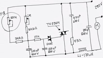

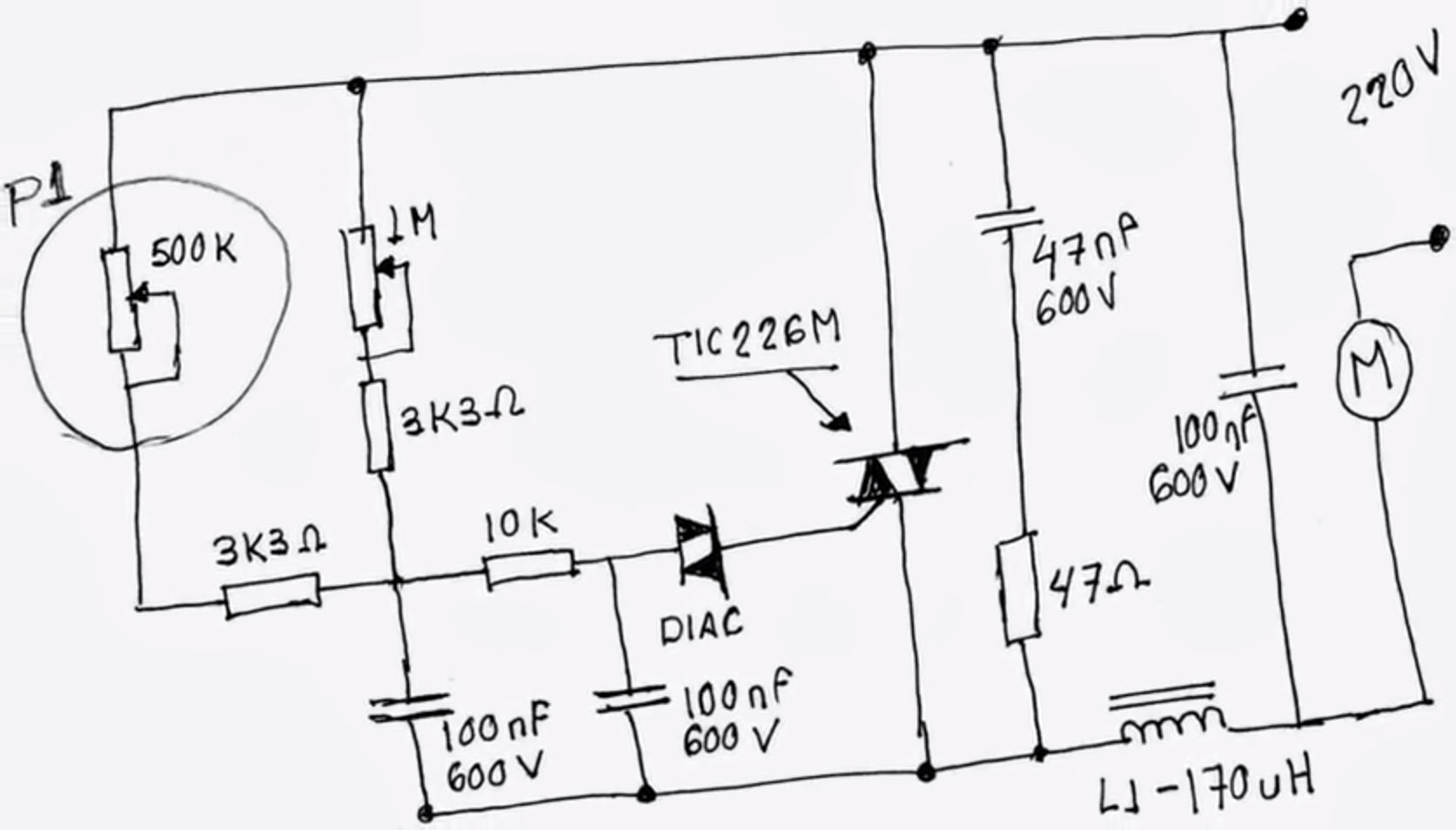

hola de nuevo, ya dije que iba a preguntar de nuevo y aquí estoy, ya tengo todo montado, el motor funciona y el variador de velocidad también, pero tengo una duda, cual es la posición de las dos resistencias variables?
supongo que no habrá que poner una al mínimo y otra a máximo, o es igual como las ponga... que no creo, pero por si acaso pregunto...

Creo suponer que la potenciometro de 1M, debe ajustar la velocidad minima de giro, deberis de ser un potenciometro ajustable, y el de 250K uno variable con eje para poderlo utilizar comodamente.
Para ajustarlo, seria poner el potenciometro de 250K al maximo de resistencia y con el de 1M ajustar la minima velocidad, y apartir de hay usar solo el potenciometro de 250 K para regular la velocidad.
y cablea ambos potenciometros de forma que el terminal central y uno del extremo esten unidos-
- potes.JPG (5.1 KiB) Visto 3907 veces
Abans el mar per vei, que senyor mesqui
Re: variador velocidad motor lavadora problema con bobina
El potenciómetro de ajuste, es de 500 K no de 250 K y si lo que te dice fernius_61 de unir la patilla del medio con un extremo, es verdad como se ve en el esquema.
Los reguladores de velocidad basados en un triac, lo que hacen es regular la intensidad que dejan pasar al motor en este caso. Los reguladores, regulan un tanto por ciento de las revoluciones, no van de cero al total que de el motor, ademas se pierde potencia en el mismo tanto por ciento que se pierde en revoluciones.
El potenciómetro de 1 M ohm, hace de ajuste fino, empezamos con el otro al máximo, tope derecha, y regulamos las revoluciones máximas que queremos en nuestro motor con el de 1 M, una vez que lo tengamos a nuestro gusto, es cuando podemos con el de 500 K ( que ha de ser de baston) jugar con las revoluciones.

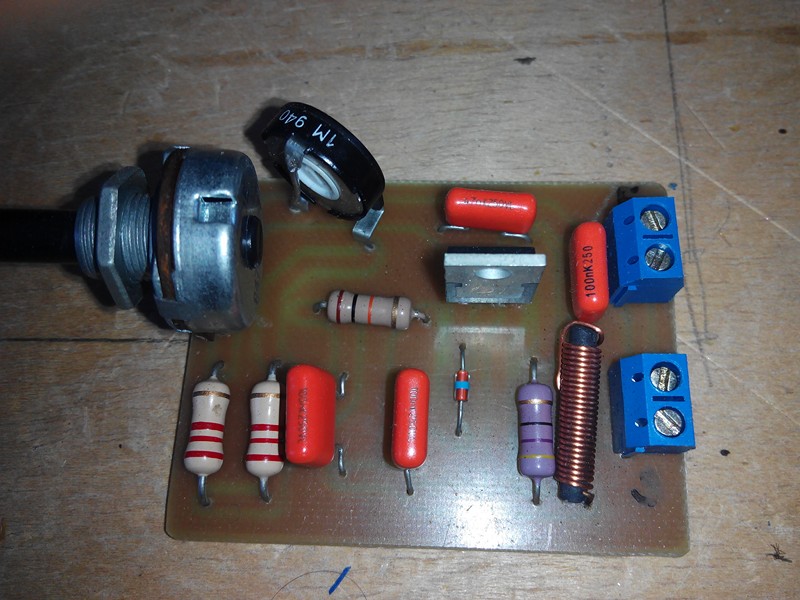

aupa, pues me he quedado sin bobina...
resulta que he puesto el potenciometro de 500 K a tope a la derecha, doy corriente y plasss!!! ha pegado un chispazo la bobina, tiene hasta un pequeño agujero, y claro ya no funciona nada, habrá que buscar otra bobina y mirar el porqué.
por cierto que los potenciometros que tengo yo son más pequeños que los que muestras en tu circuito, podría ser un problema? ya que hasta que no he puesto el potenciometro a tope ha estado funcionando "más o menos bien", lo que pasaba es que moviendo los potenciometros lograba una velocidad más o menos baja como para meterle una madera, al apagar y volver a encender, de nuevo se ponía como un avión o no se movía nada, tenía que volver a mover los potenciometros hasta lograr una velocidad aceptable que encima iba variando sin tocar el potenciometro (lo raro es que no haya coincidido antes a poner el potenciometro a tope después de tanto moverlos).
los dos potenciometros son como este (± 1 cm de lado) y la bobina no es como la tuya es del tipo resistencia... ¿?

los potenciómetros valen perfectamente, lo unico que hacen es atacar la regulación del triac, por lo tanto no aguantan consumo.
Lo de la bobina ya es mas preocupante, si esta bien todo, no tenia porque petar, menos mal que son baratas.

La bobina que has utilizado no sirve para este tipo de circuitos, por su tamaño (no conozco sus caracteristicas) pero es para que circulen por ella unos pocos miliamperios.
Si te fijas en el grosor del hilo de la bobina de la foto, calculo debe ser de un milimetro de diametro y puede soportar unos 6 Amperios . El potenciometro cuadrado que muestras, funciona igual que el negro en la foto, la diferencia esta en el encapsulado y ese deberia de ser el de 1Mohm, y el de eje para los 500 k, que es que usaras de continuo.
