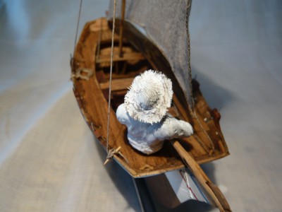

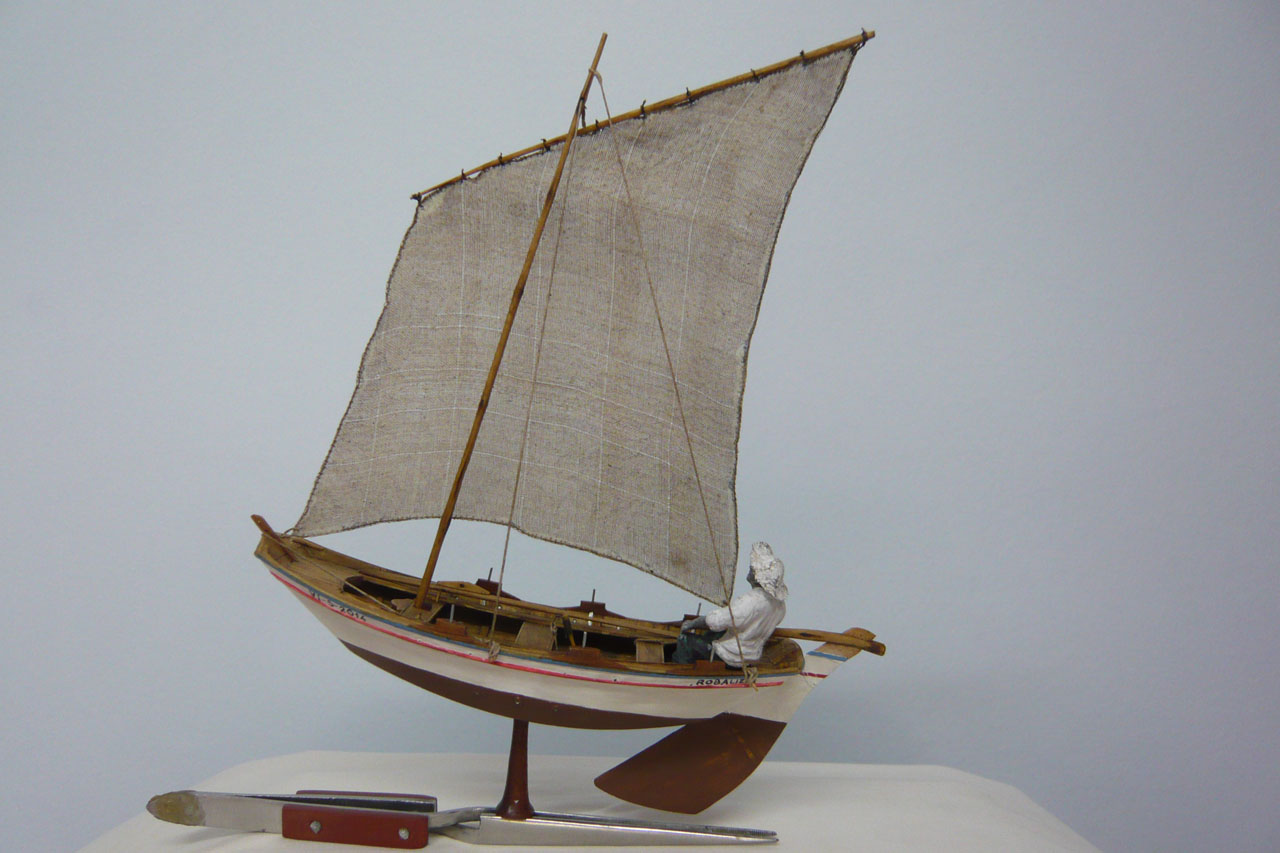

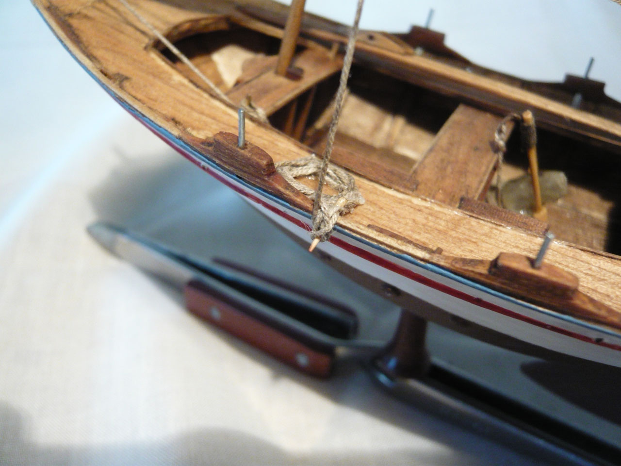

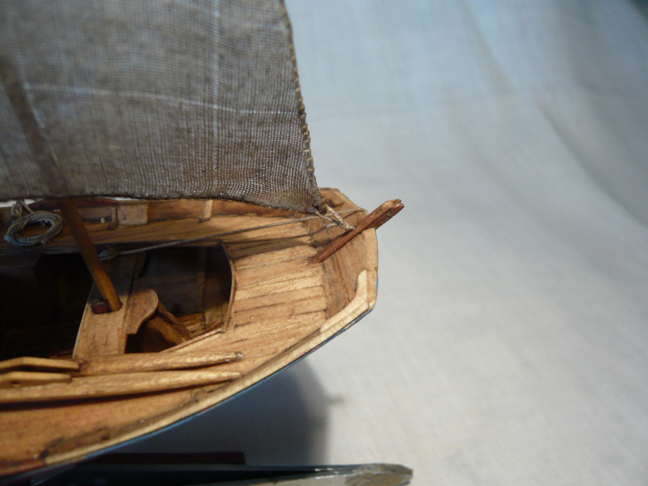

Esta es la última embarcación tradicional gallega que hago, dentro de la colección de estas embarcaciones que comencé en el año 2010.
No se cual será me próximo proyecto, alguno será por que en mi tiempo libre no se que hacer que no sea maquetas, pero espero que este foro siga activo y mostraros en él, el trabajo que resulte.
Como este embarcación es originaria de, Corujo, una parroquia de la ciudad donde vivo, Vigo, y como no es una embarcación demasiado antigua, no me ha sido difícil investigar su historia y conocer detalles curiosos de todo lo que rodeaba a la coruxeira, me ha salido una sinopsis un poco larga que espero que os guste.

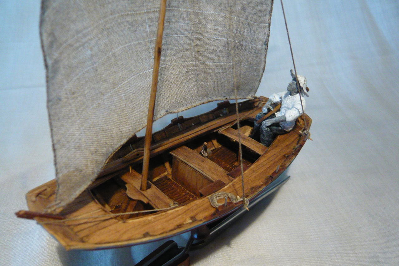

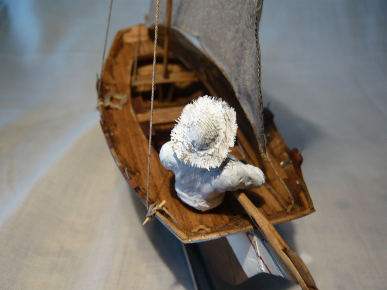

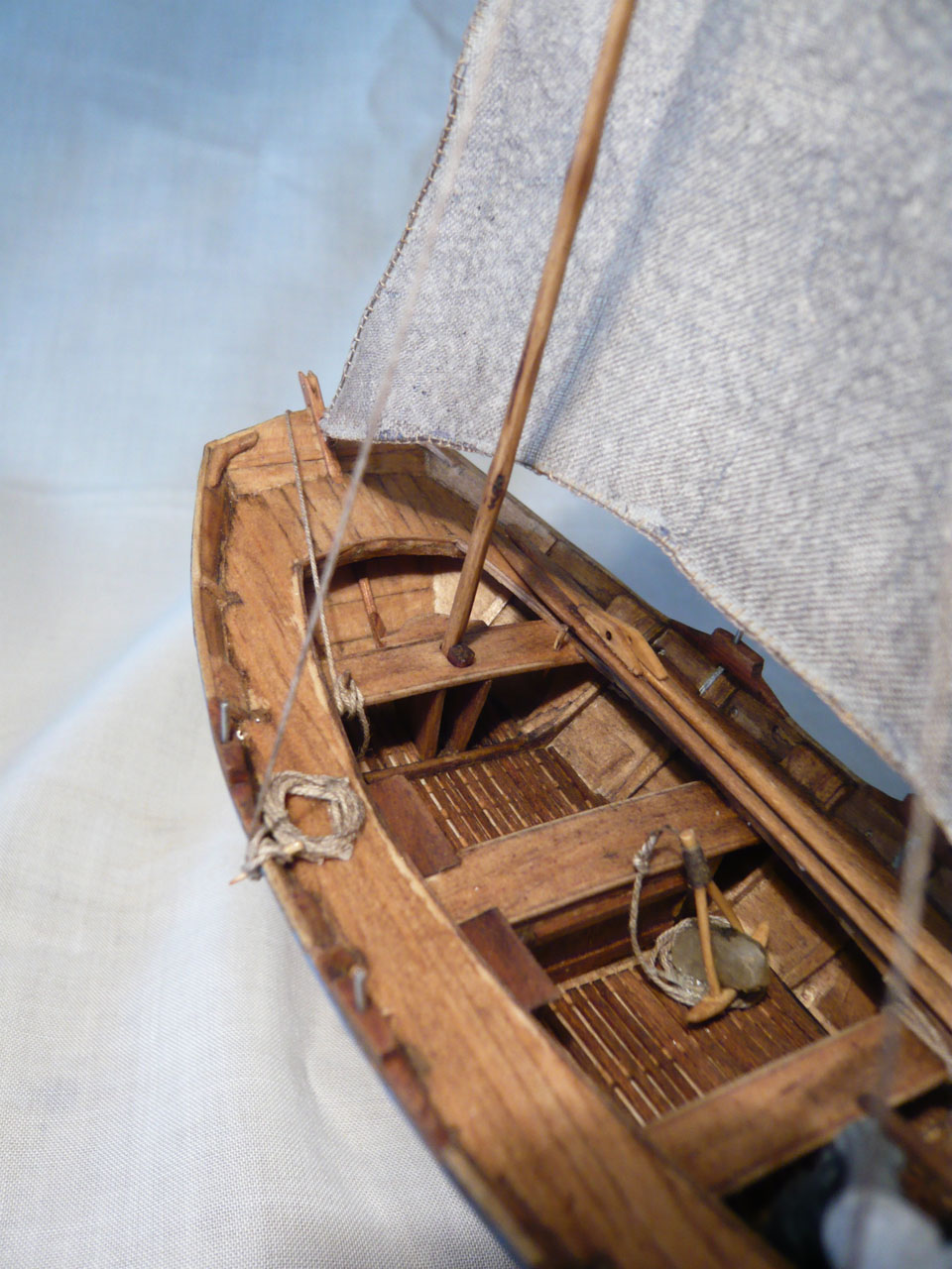

Construcción de la maqueta:
En la construcción de la maqueta he empleado madera de pino. Boj en unos pequeños detalles: la roldana de la pasteca de proa, las tomas de agua del vivero y las anillas de popa por donde pasa la driza de la vela. Los palos y la caña del timón, están hechos de ramitas de granado.
En el paso a paso que colgaré en este foro en el apartado “La grada; Proyectos paso a paso a partir de planos: Barcos ya terminados” os muestro y os explico con más detalle las diferentes etapas de construcción de esta maqueta.
Un último dato: en su construcción he empleado 88 horas para la gamela y 11 horas para el marinero, a lo largo de 41 días. Como todas las maquetas de esta colección (embarcaciones tradicionales gallegas), está hecha a escala 1:35.

Gracias por la historia tan prolija y documentada con que acompañas esta preciosidad de modelo. Esta es una de las embarcaciones que tengo pendientes en mi colección de miniaturas. A ver si me pongo a ello.
Te felicito por tu buena mano; no es el primer modelo tuyo que admiro y creo que no te lo había dicho hasta ahora.

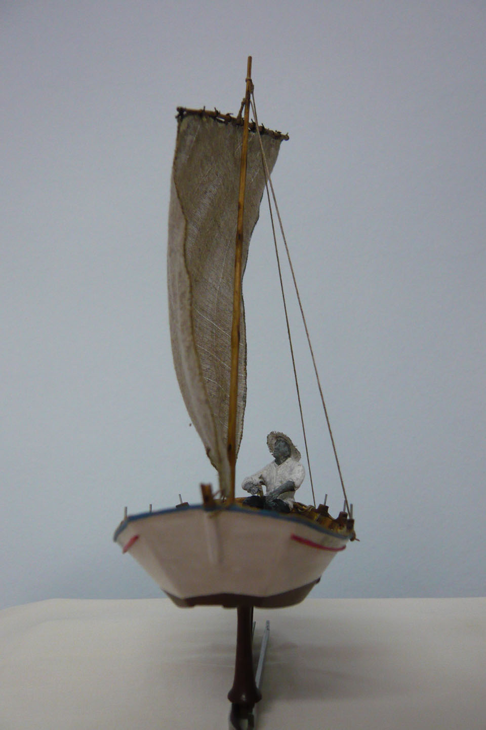

Hola, está muy bien la gamela y el tripulante le da mucha vida y está muy bien hecho, el método constructivo también es muy interesante.
Es una embarcación curiosa, por lo que dices varaban en la playa, lo que implica que el timón lo pondrían una vez fuera de rompientes saliendo a remo.
Pero ese timón es muy grande y el espejo muy inclinado, debía ser muy difícil armar el timón, cuesta montar el de un snipe que es como la quinta parte y tiene herrajes muy bien preparados así que este debía exigir fuerza y habilidad a cubos. ¿ Te han contado cómo lo hacían?
En cuanto al equilibrio vélico el plano de deriva queda mucho más a popa de lo conveniente, ¿ podían ceñir?
La vela que lleva para mí es una vela al tercio, la mística entiendo que es una latina a la que le han quitado uno o dos paños a proa. Pero seguramente los pescadores le llamarían así y vete a saber cómo llamarían a las místicas y a las al tercio.

Re: Gamela coruxeira
Hola, amigo Leopoldofran,
Intento contestarte: en cuanto a lo del plano de deriva decirte que la posición inclinada de la maqueta es una cuestión de gusto personal que no se ajusta a la realidad. Estas barcas navegaban en un plano más horizontal. Las proporciones del timón, seguro que ayudaban a ceñir, aunque no llegasen ha hacerlo de una forma extraordinaria.
Los herrajes del timón permitían montarlo con cierta facilidad: la longitud del herraje inferior macho, seguro que era un factor clave en esta operación; otro factor importante seguro que era la fortaleza y habilidad del marinero que lo montaba, aunque de este asunto no hablé con ningún marinero.
En cuanto al tipo de vela, yo me guio por el libro de D. José Mª Masso "Barcos en Galicia" en el que dedica parte de un capítulo a este asunto. En él describe los diferentes tipos de vela que él conocía y del que te pongo una foto de la página donde se reflejan las diferentes velas que se usaban.
Saludos cordiales
Luis
Hola Luis, me parece muy bien que sigas ese libro pero en mi opinión, así como en la de Timoteo O'Scanlan, Pedro Riudavets o Martínez Hidalgo , por citar solo algunos es que la vela de tu gamela es una vela al tercio, no una mística que es :" aunque trapezoide se acerca mucho a la latina, por ser muy pequeño el lado comprendido entre el puño de amura y el del car" ( O'Scanlan) ( Martínez Hidalgo) " Si a una latina le cortamos una pequeña parte vertical de su proa la convertimos en mística".
En cuanto a la vela al tercio " Vela trapezoidal envergada a una percha que se suspende con la driza por el tercio de su longitud a contar desde el penol correspondiente a la relinga de caida que va al puño de amura, la cual tiene casi la misma dimensión que la baluma"
Lo que tu libro llama vela al tercio es más exactamente ( para los autores citados) una vela de trincado o de trincadura, característica, y yo diría exclusiva, de Galicia y de la cornisa cantábrica , cuya percha cae hacia popa de forma que la relinga de proa es mayor que la de popa.
Lo que llamáis vela trapezoidal para mí sería una vela cuadra, trapezoidal hay muchas: cangrejas, místicas, guairas,al tercio, de martillo etc.
Pero es posible que en Galicia se llame a esas velas como expone tu libro y el asunto no tiene ninguna trascendencia, además en nautica en general los términos y definiciones que se usan tienen una exactitud muy relativa.

Luis, hasta ahora no había visto tu trabajo.
Excelente, una obra de miniaturismo de la que te tienes que sentir muy orgulloso.
