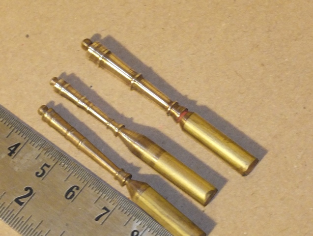

Esto son unos cañones que torneé en latón y después reproduje en plomo fundido para tener series iguales.

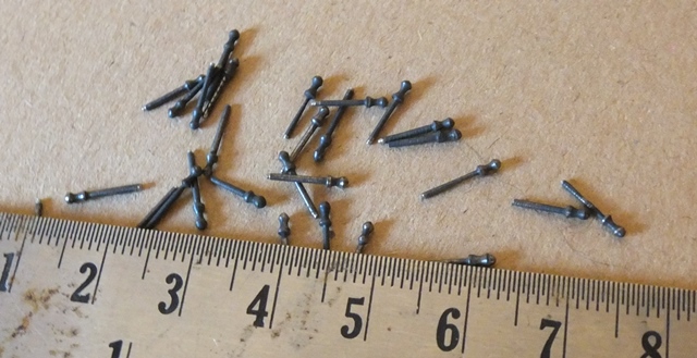

Esto son cabillas torneadas directamente en el Dremmel:
Se trata de hacer muchas (cuando se coje el tranquillo es muy fácil), y después ordenarlas para colocar juntas las que más se parezca. Es muy difícil que salgan todas iguales.
