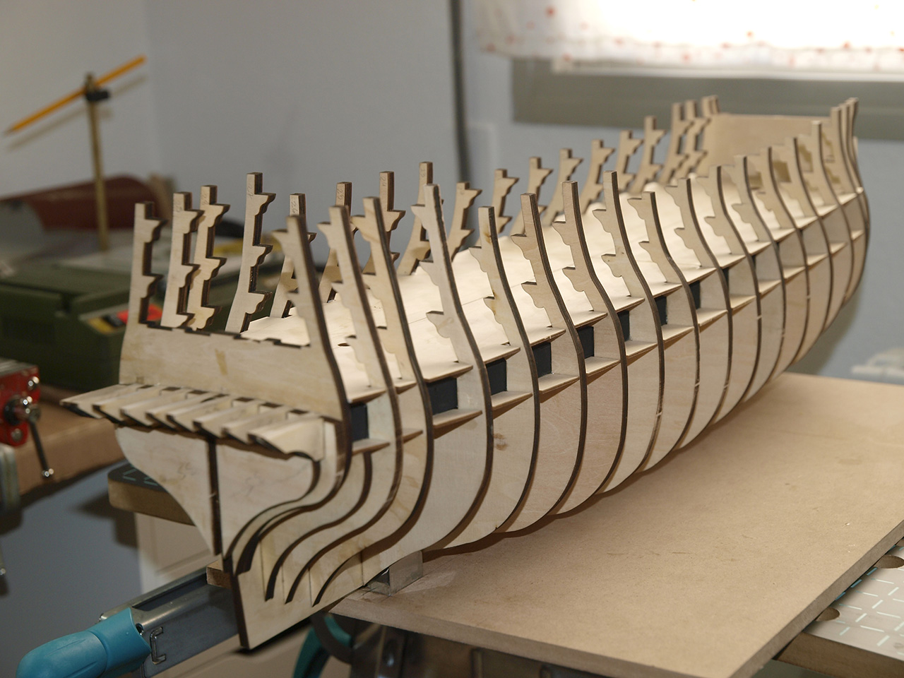

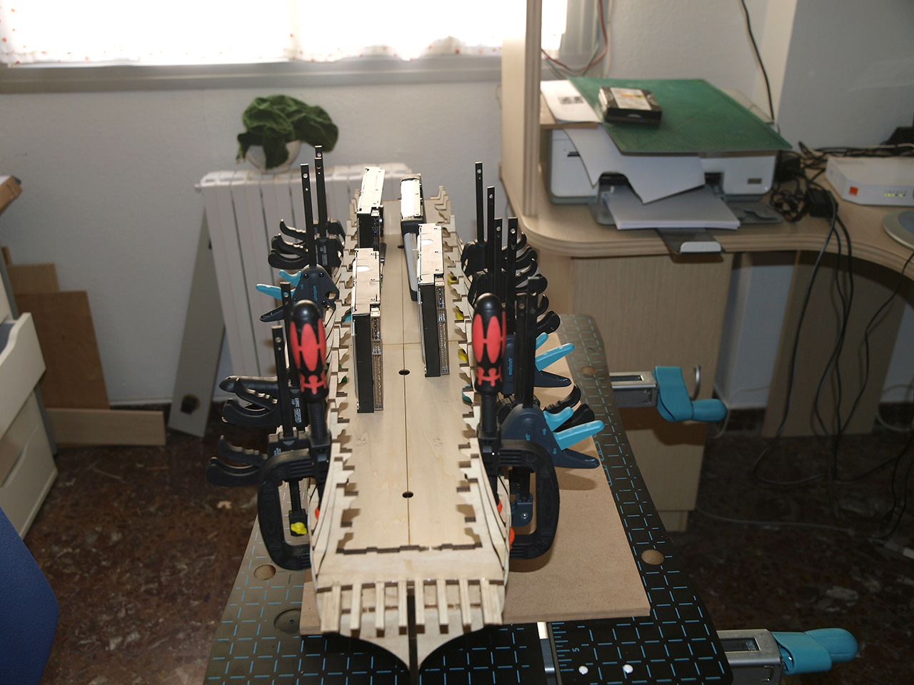

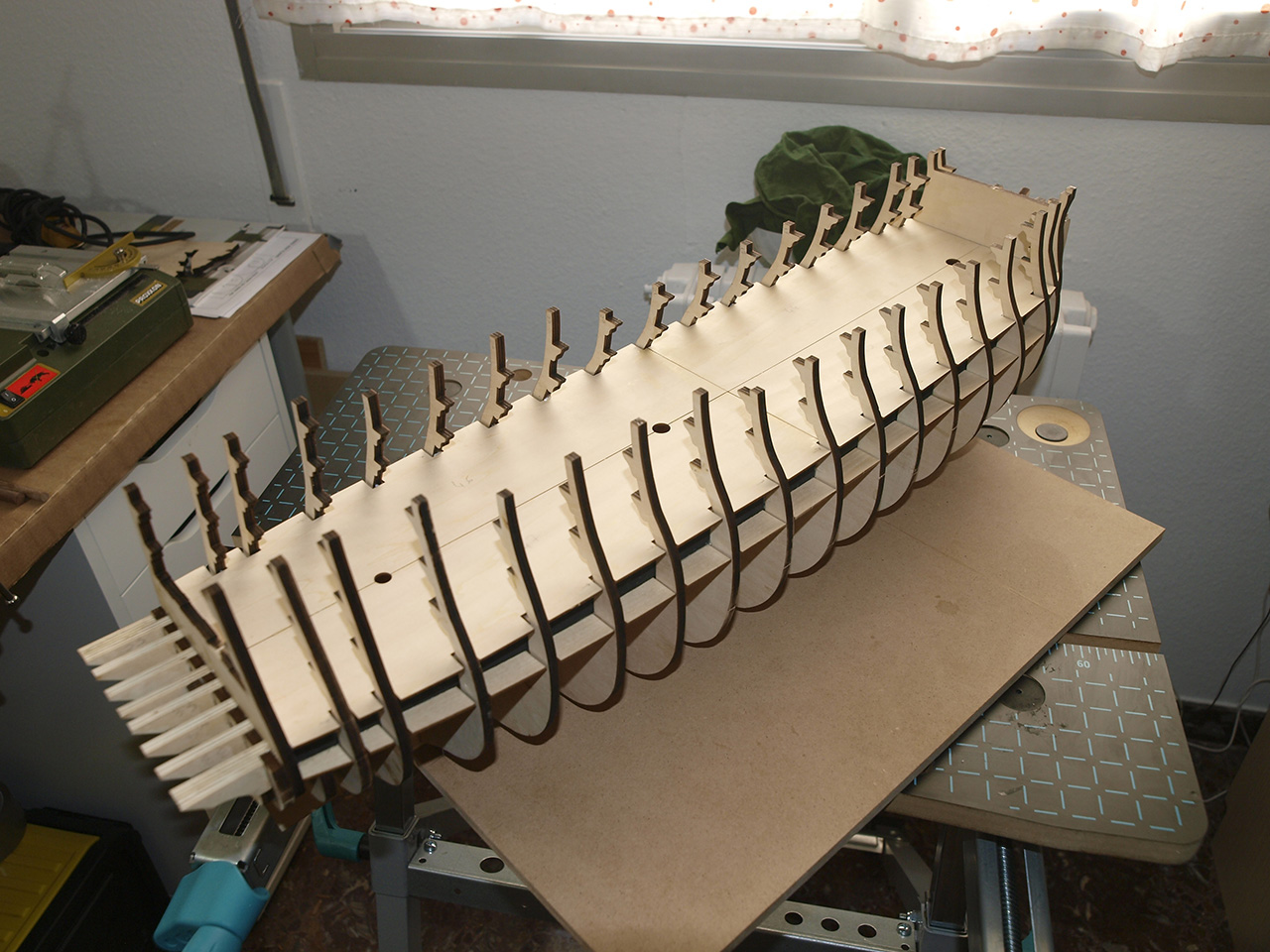

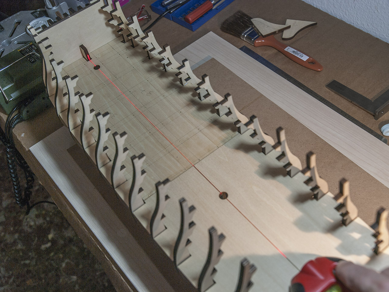

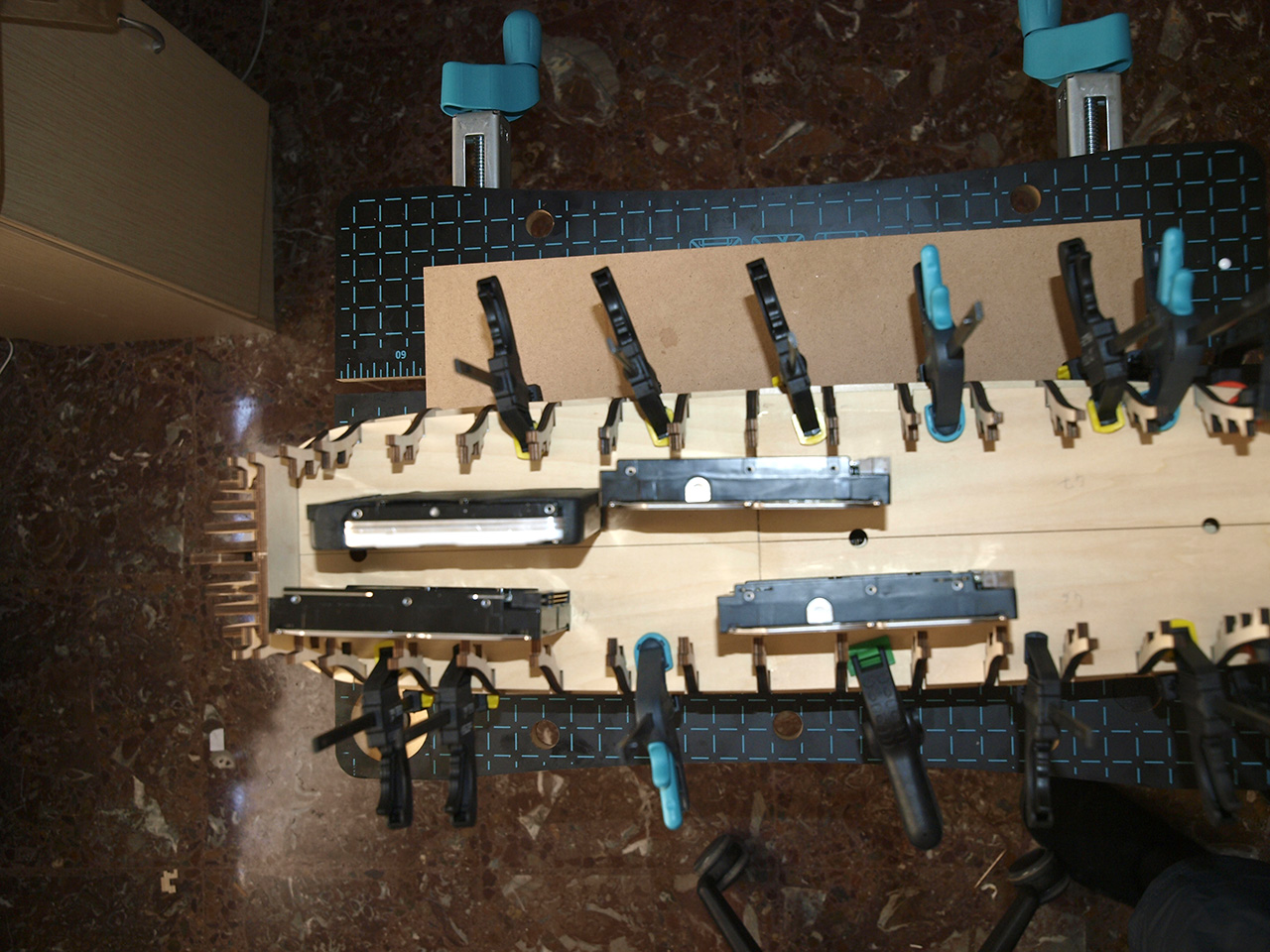

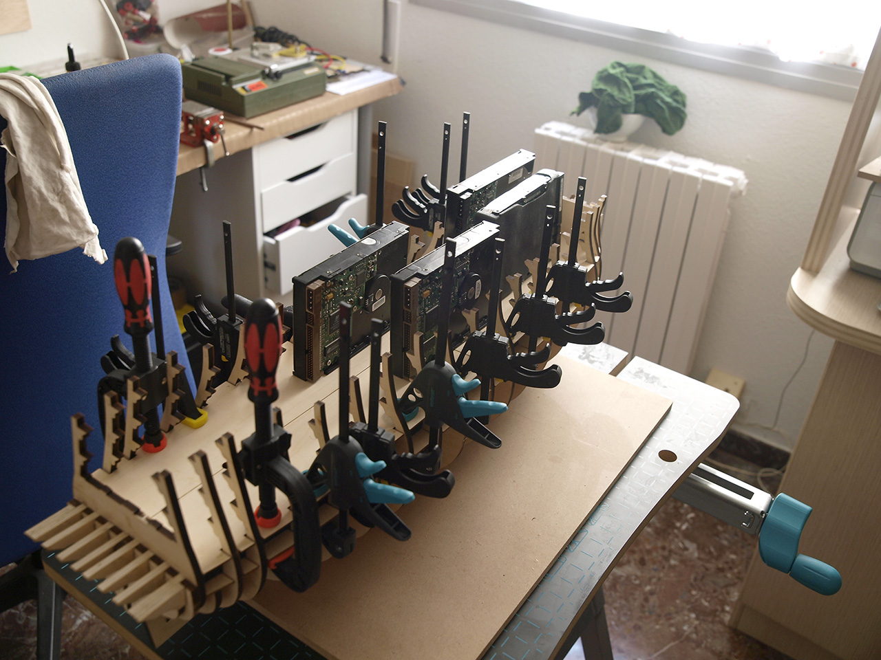

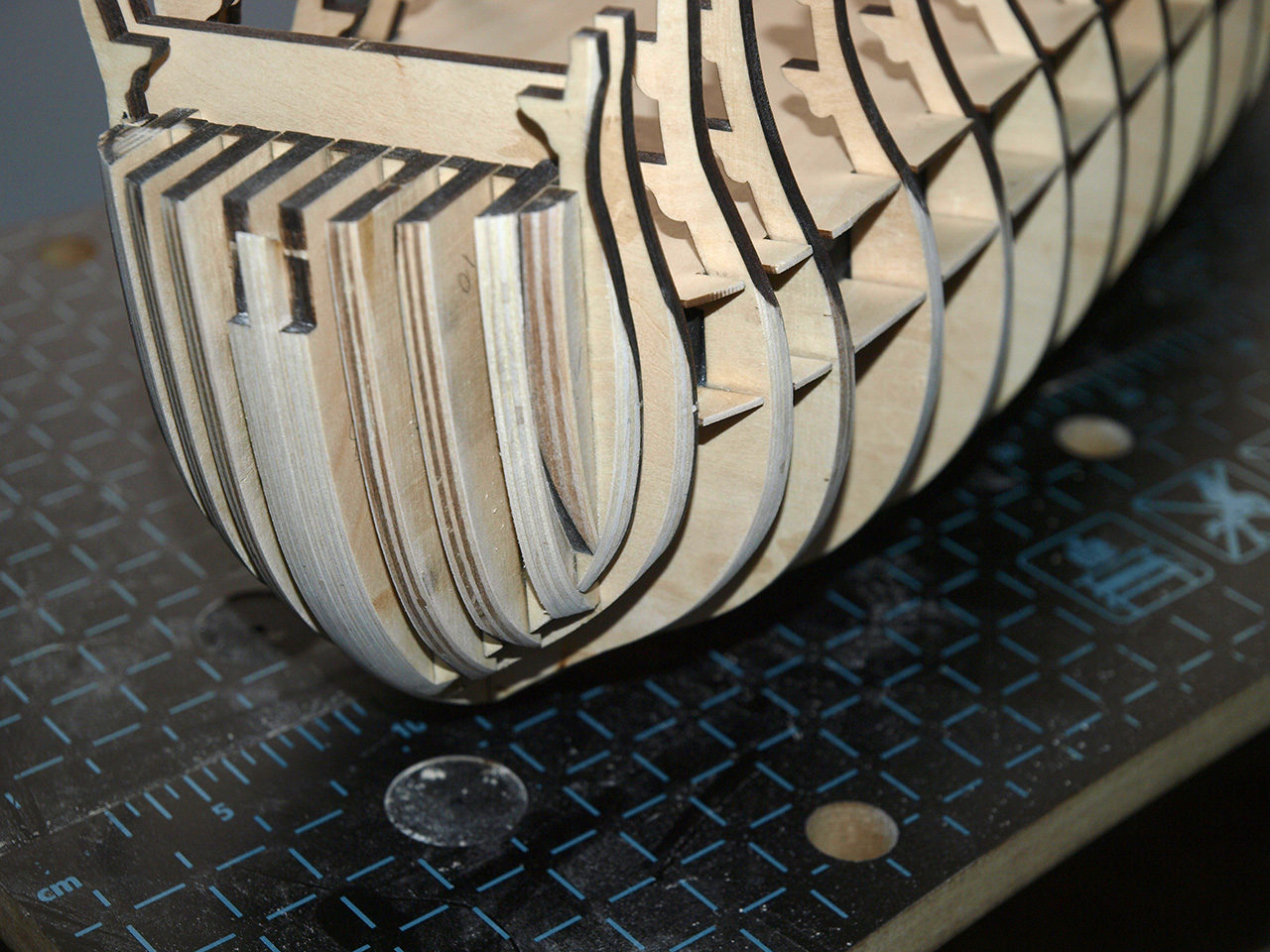

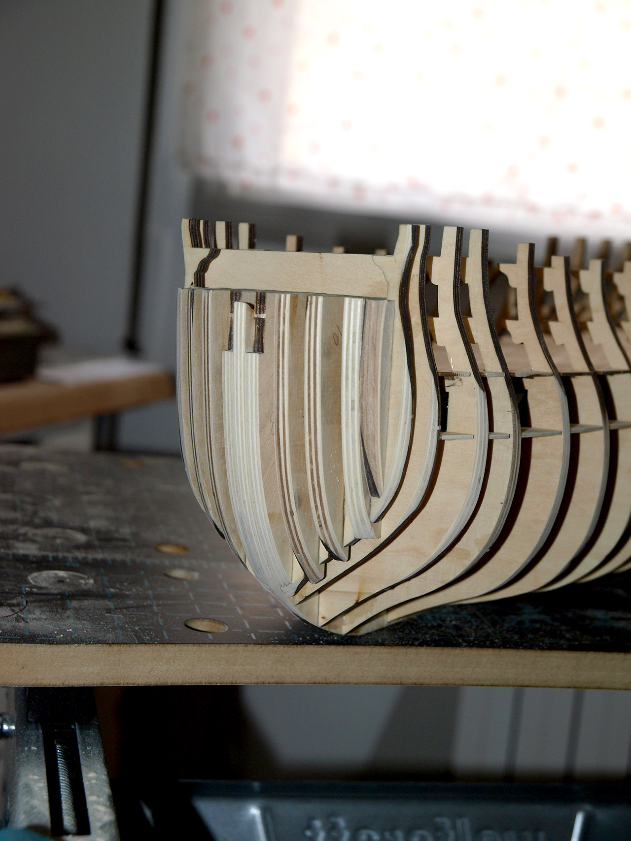

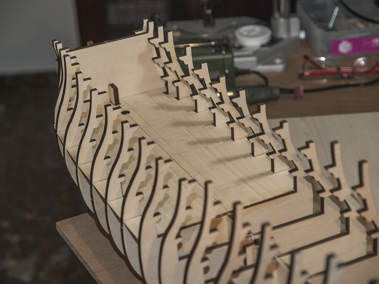

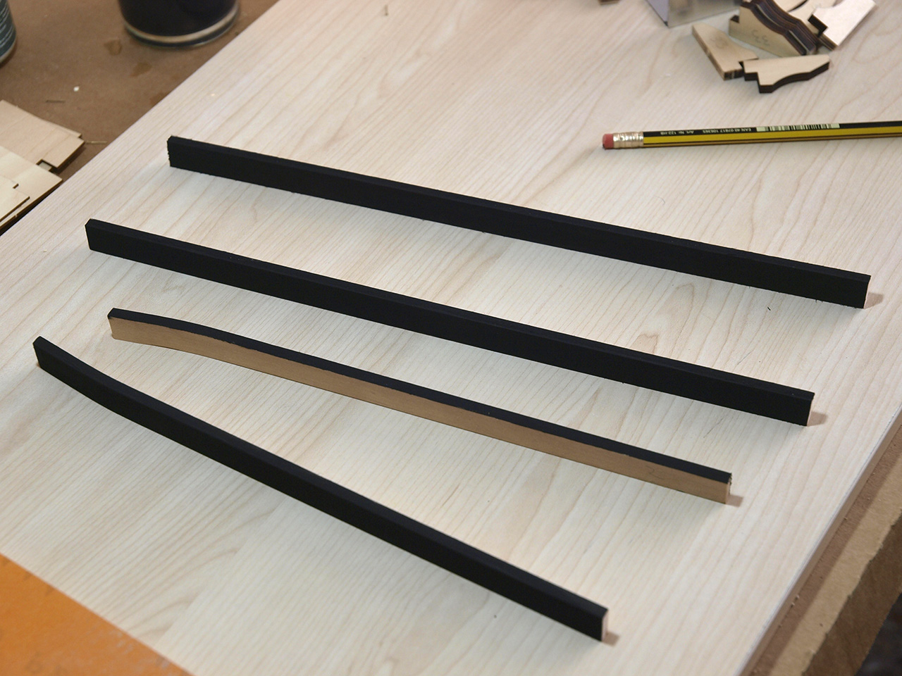

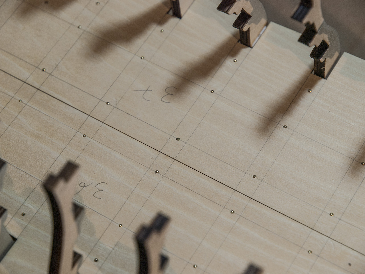

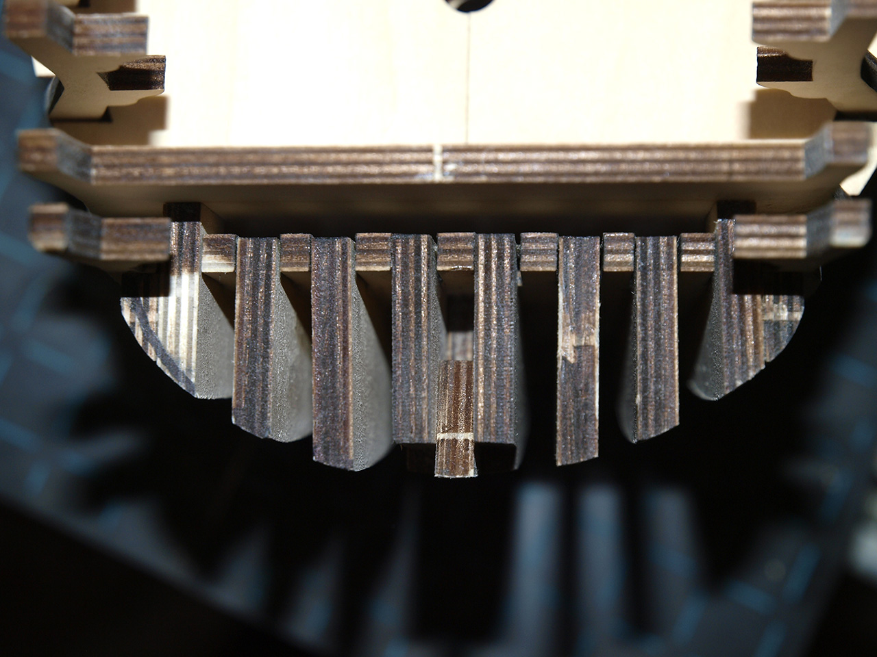

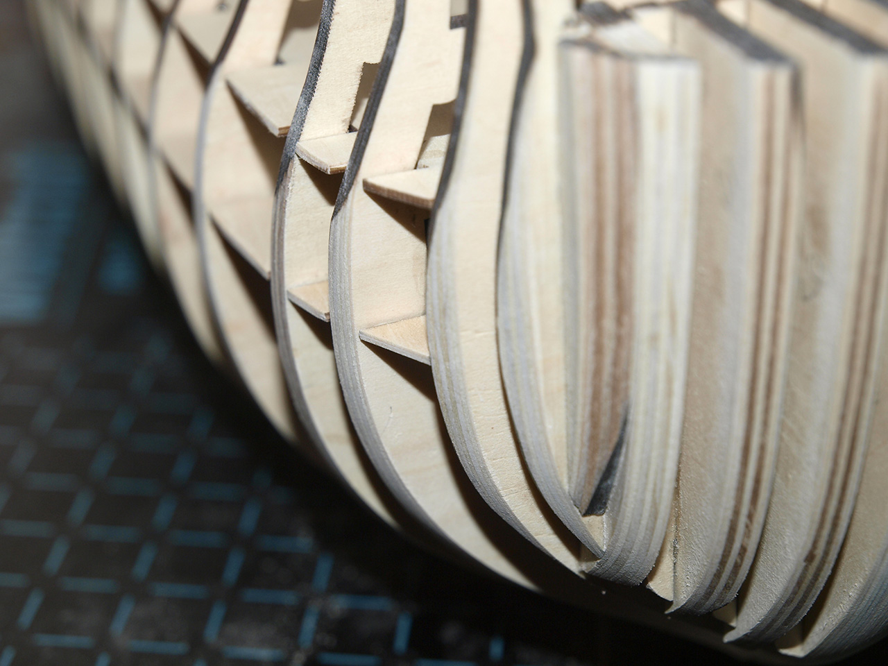

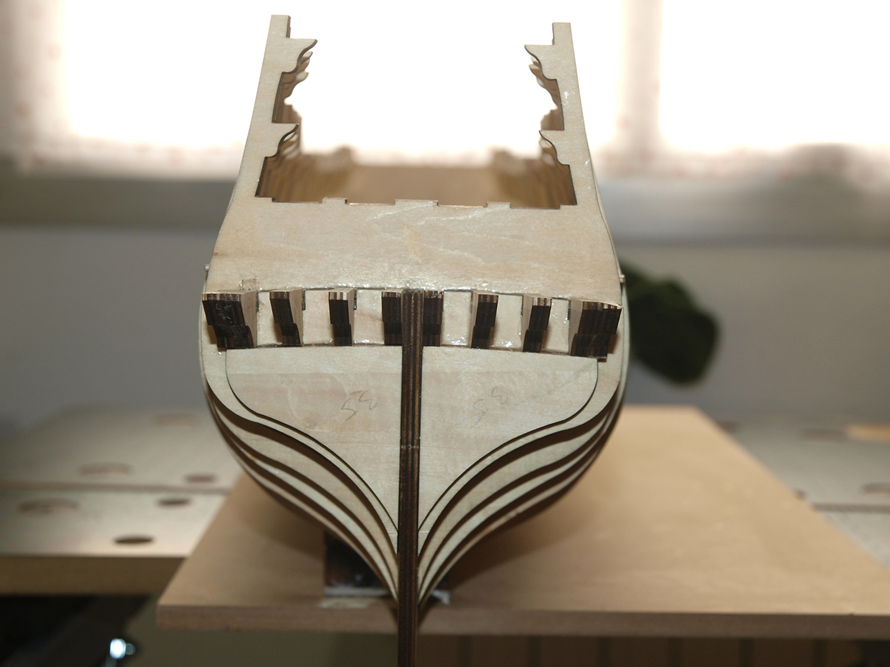

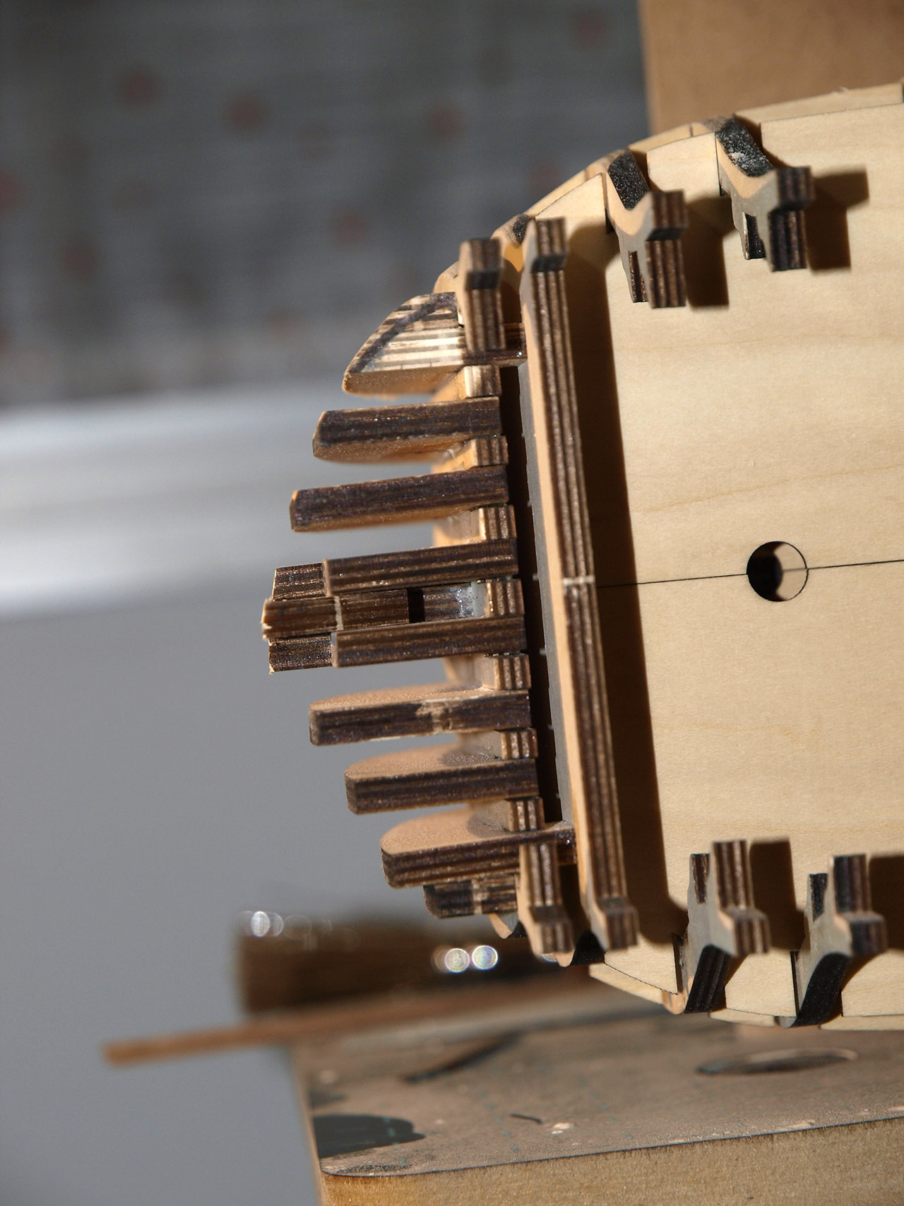

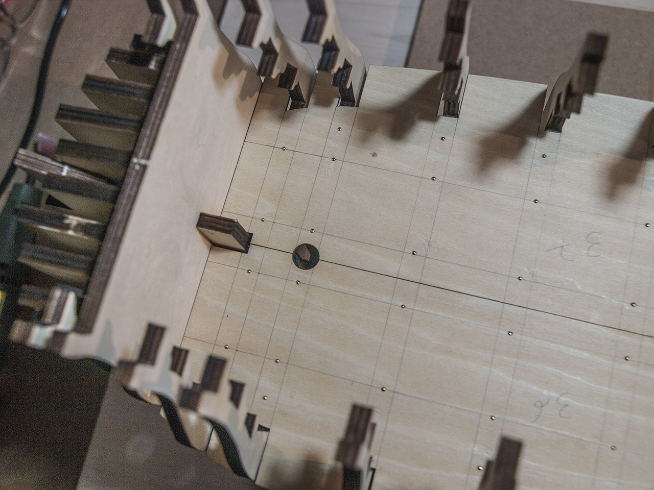

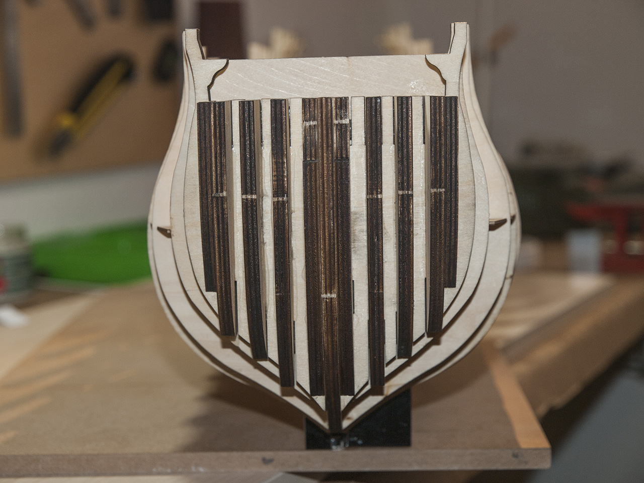

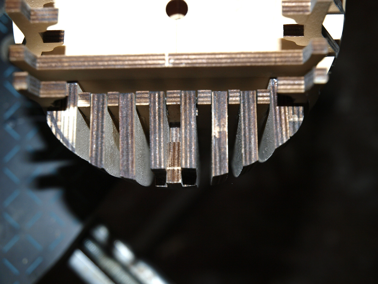

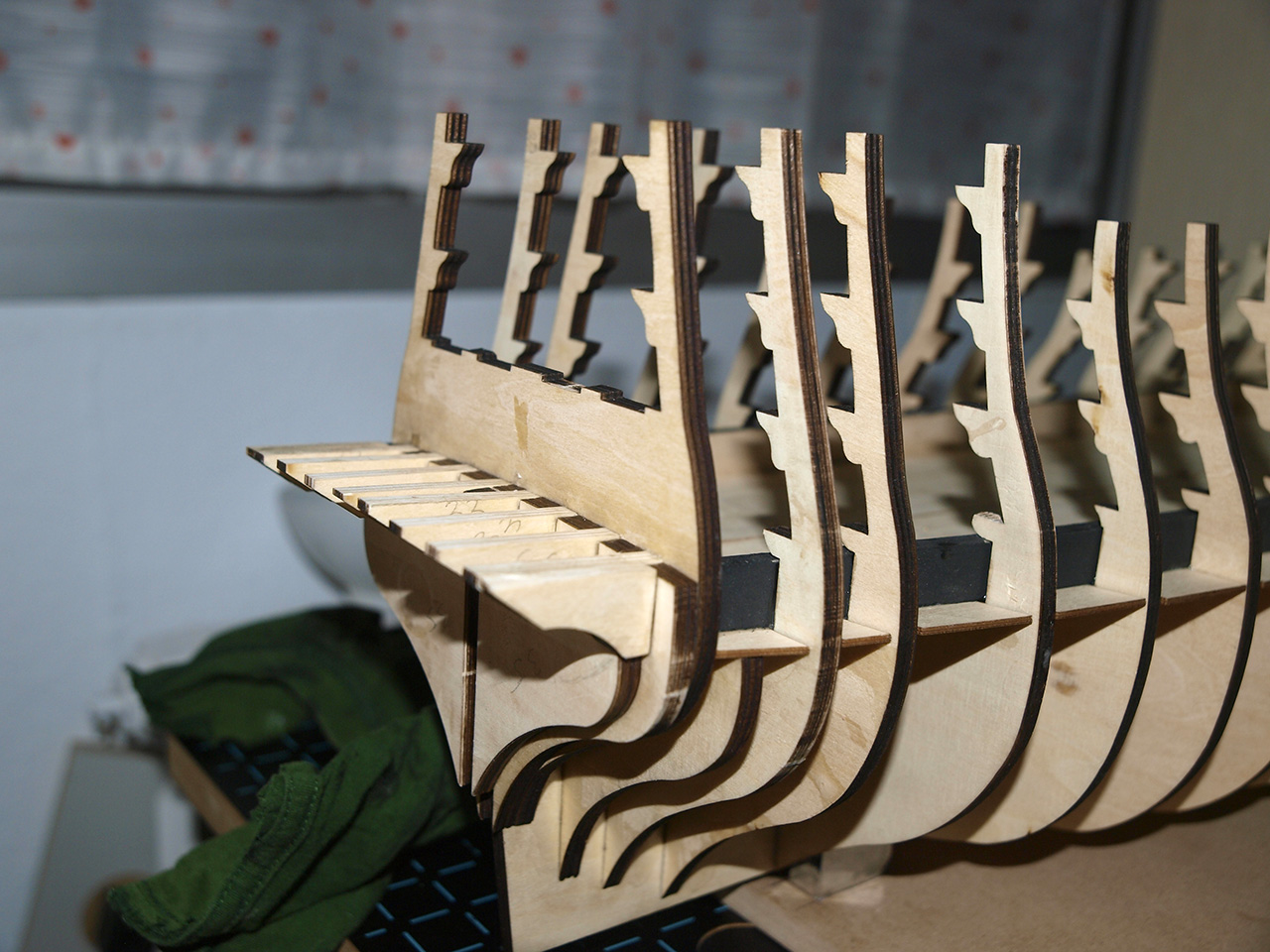

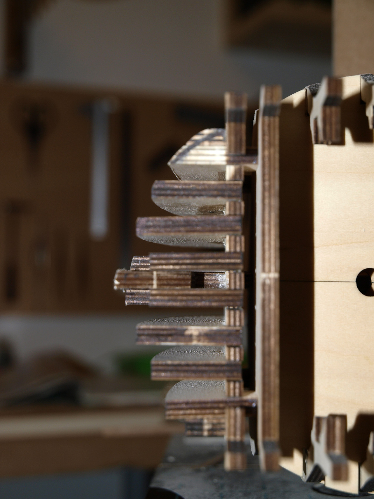

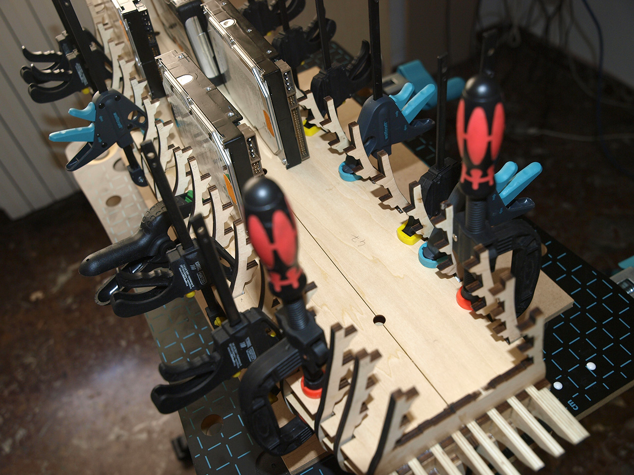

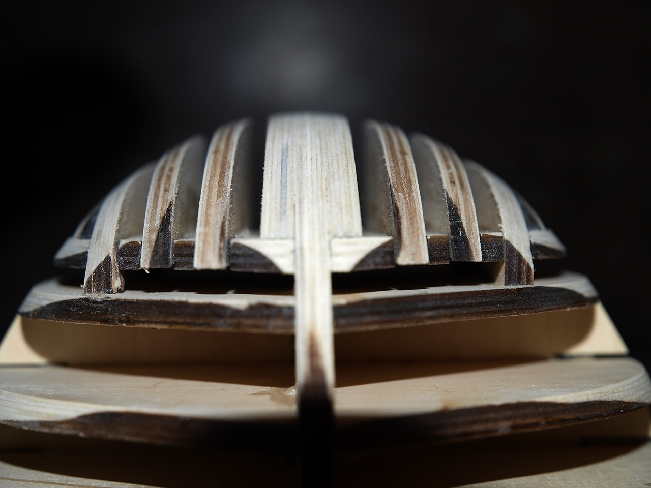

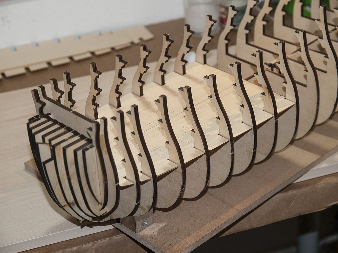

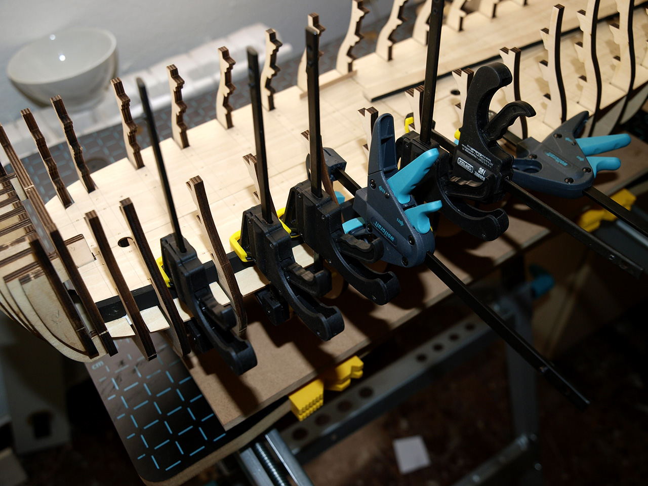

He comenzado la Construcción del Santa Ana de Artesania Latina, ire dejando las fotos de la evolución del proyecto, por si a alguien le pueden servir de ayuda.

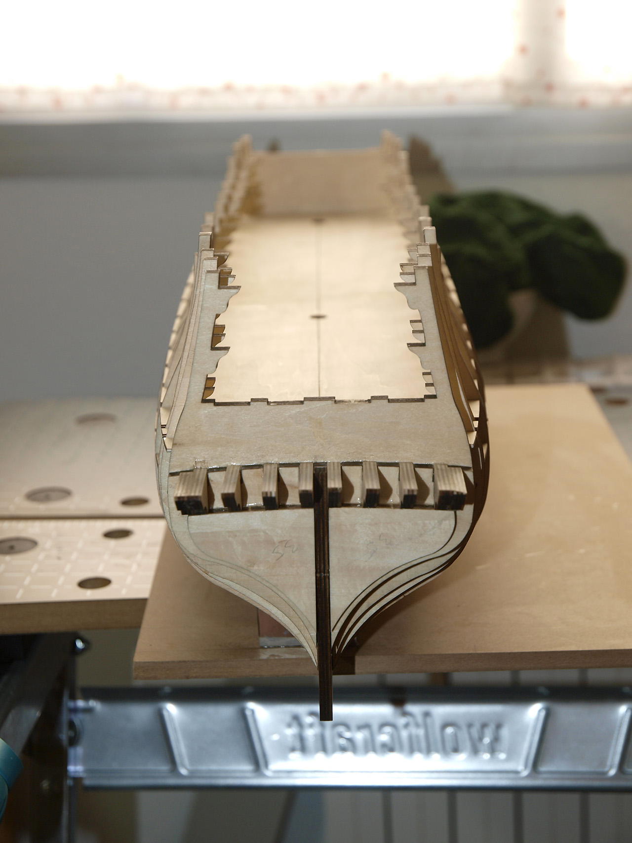

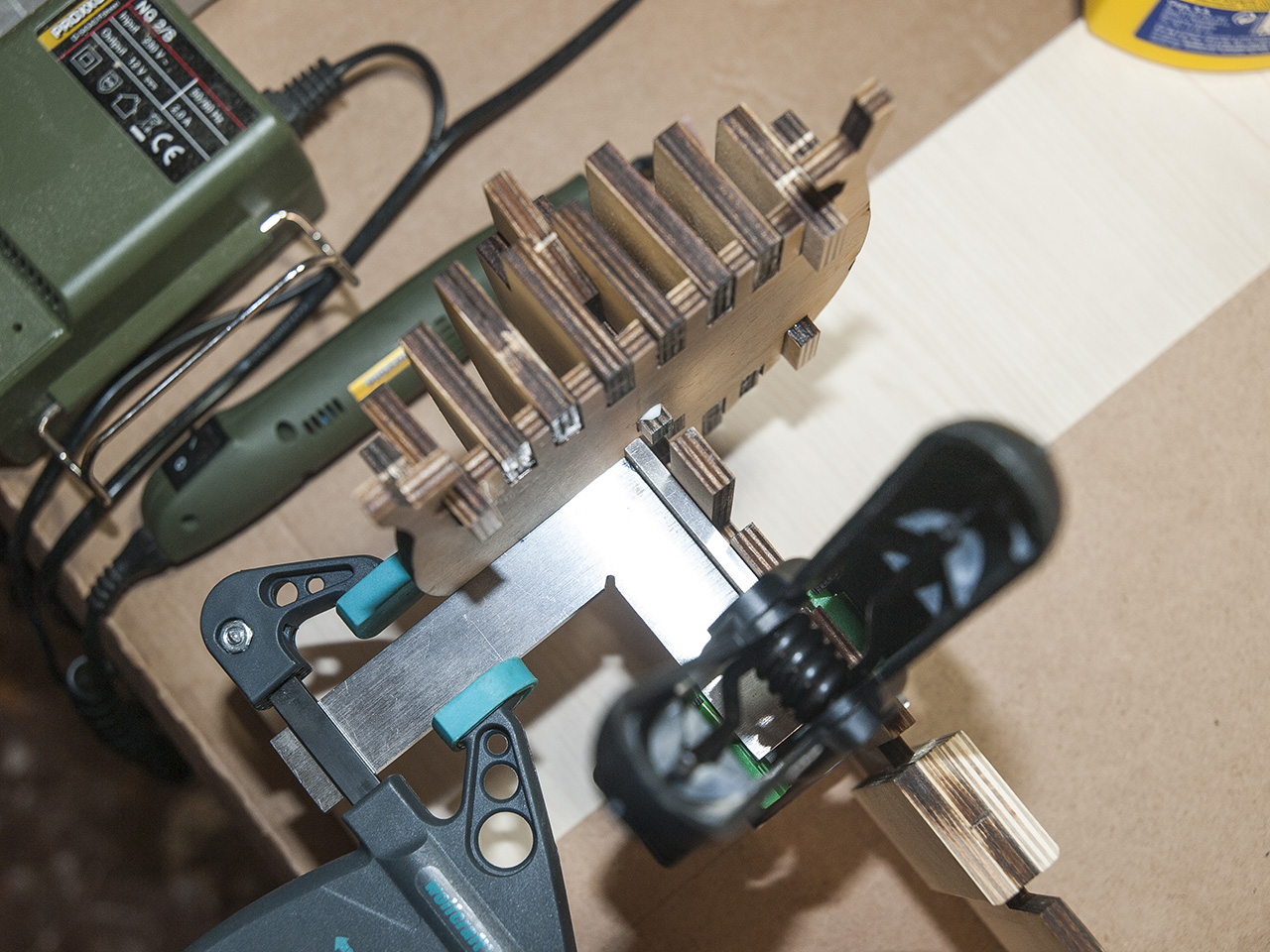

Sobre el Kit solo puedo decir que me ha decepcionado bastante, piezas mal troqueladas, errores importantes en el manual, cuadernas equivocadas de posición, para mi lo mas grave son los corbatones de popa mal diseñados , si se montan tal cual vienen el castillo de popa queda sobrelevado con todos los problemas que eso trae, los materiales no son malos pero esos errores en un kit de precio elevado son imperdonables, y mas teniendo presente que ya vienen de atrás porque revisando el foro he visto que ya fueron denunciados hace años, poco cuesta meter una hoja de erratas en la caja, para luego no tener complicaciones sobreañadidas en el montaje.

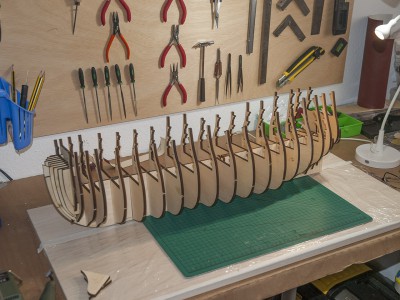

montaje de el conjunto sin encolar todavia

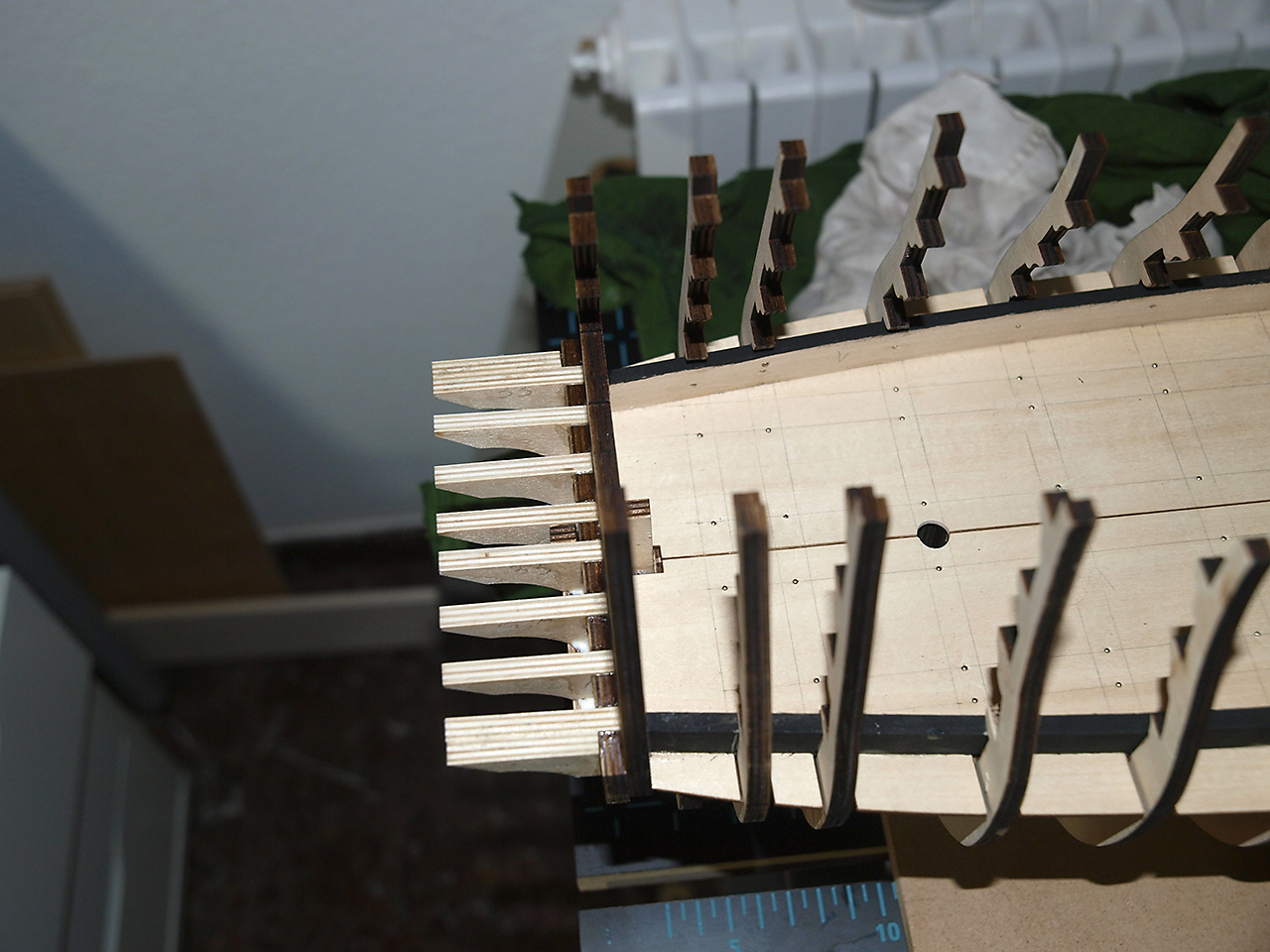

ajustando el angulo
ajustando el angulo
viendo la alineacion

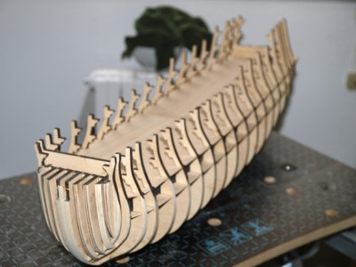

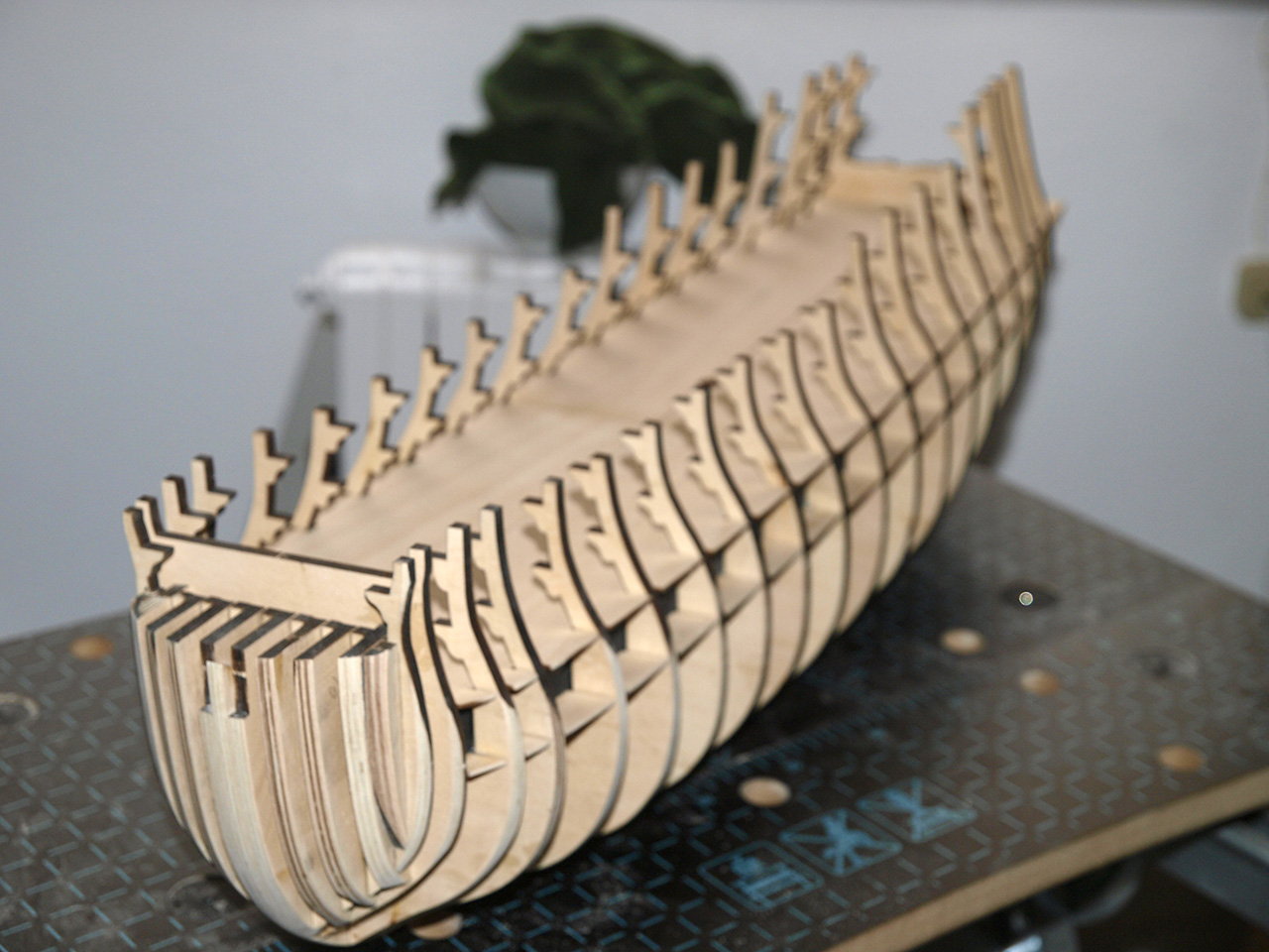

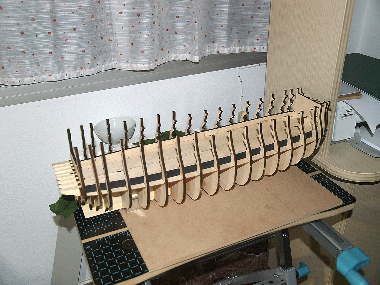

colocada media cubierta
los tracaniles pintados

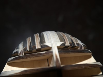

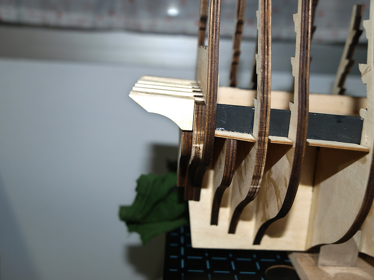

detalle de los corbatones después de ser recortados

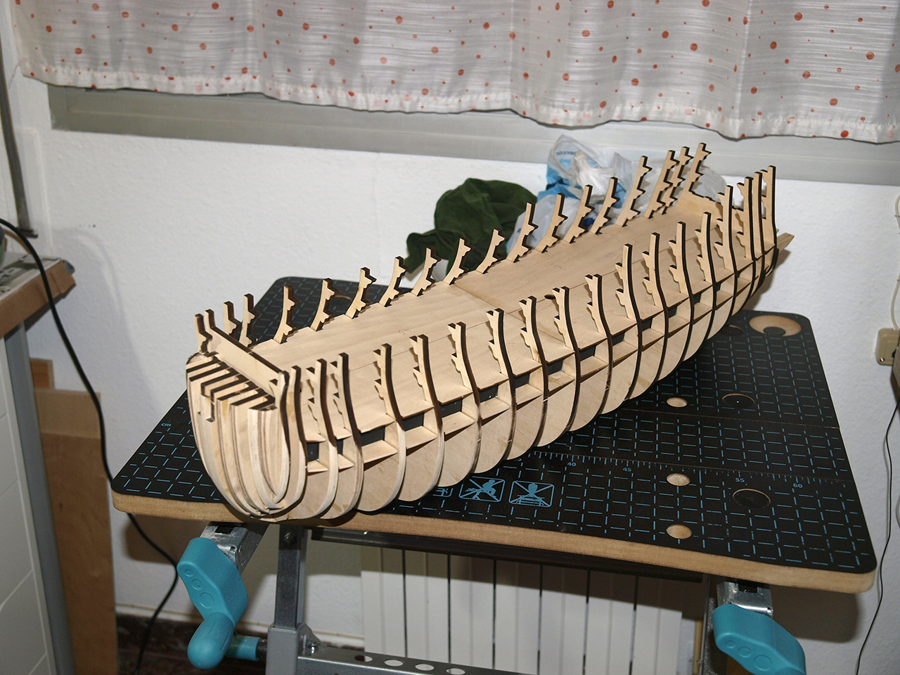

pegado de la segunda cubierta

Te seguire de cerca, es un modelo que me interesa, trabajas muy bien.
Todos los kits de A.L. que conozco (San Francisco II y San Juan de Nepomuceno) tiene problemas, intentas avisarles, pero ni te contestan ni los cambian.
Saludos: SALVA

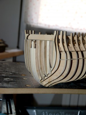

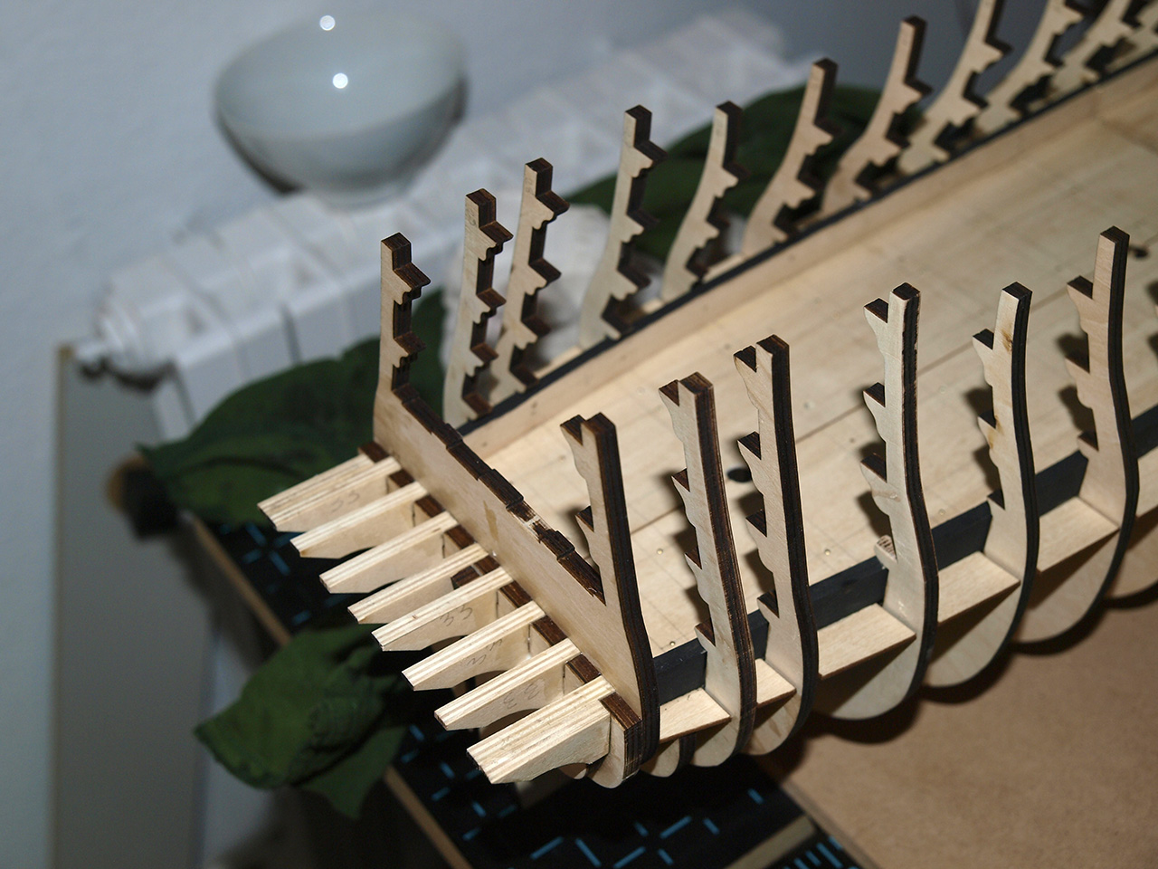

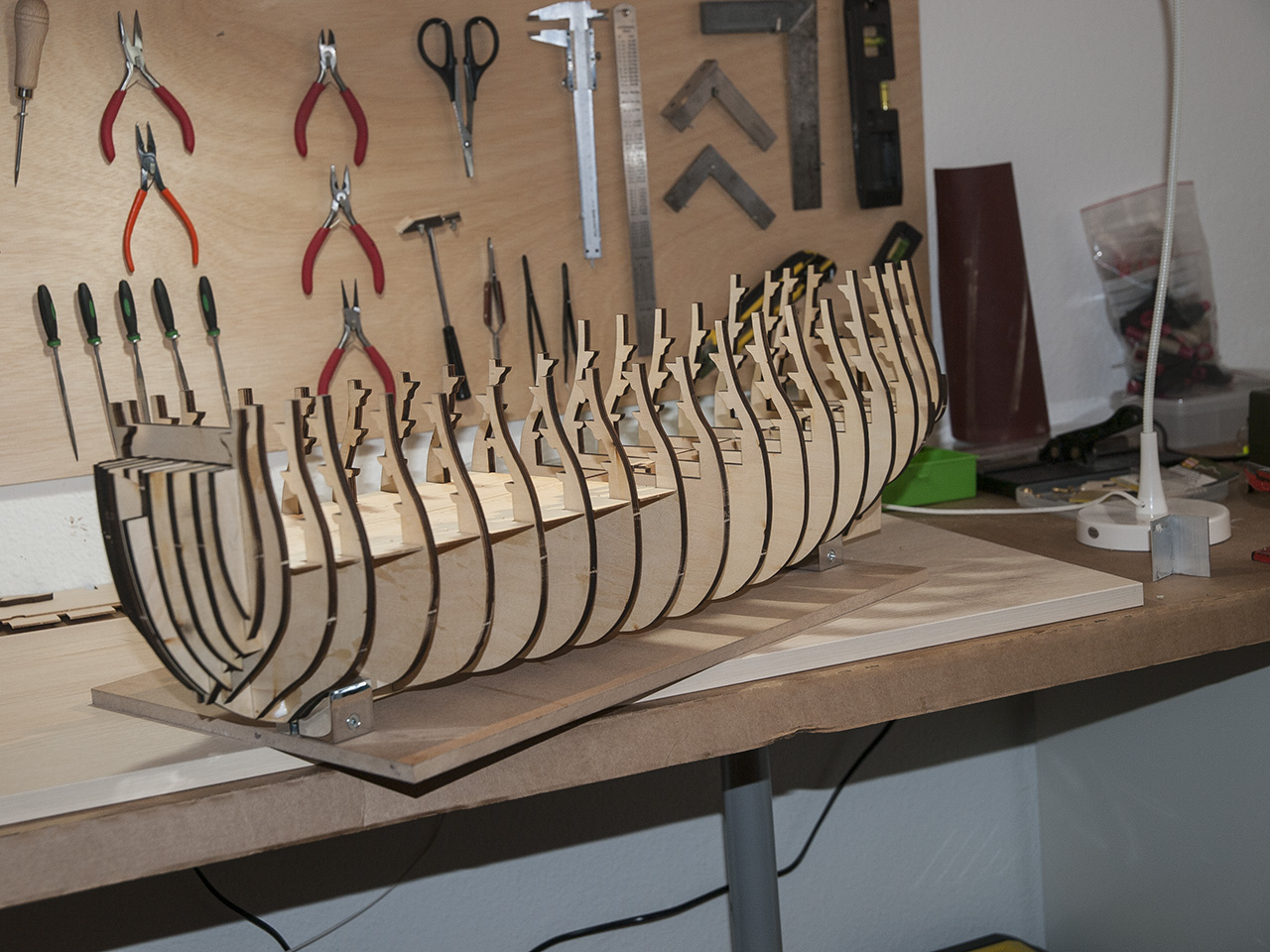

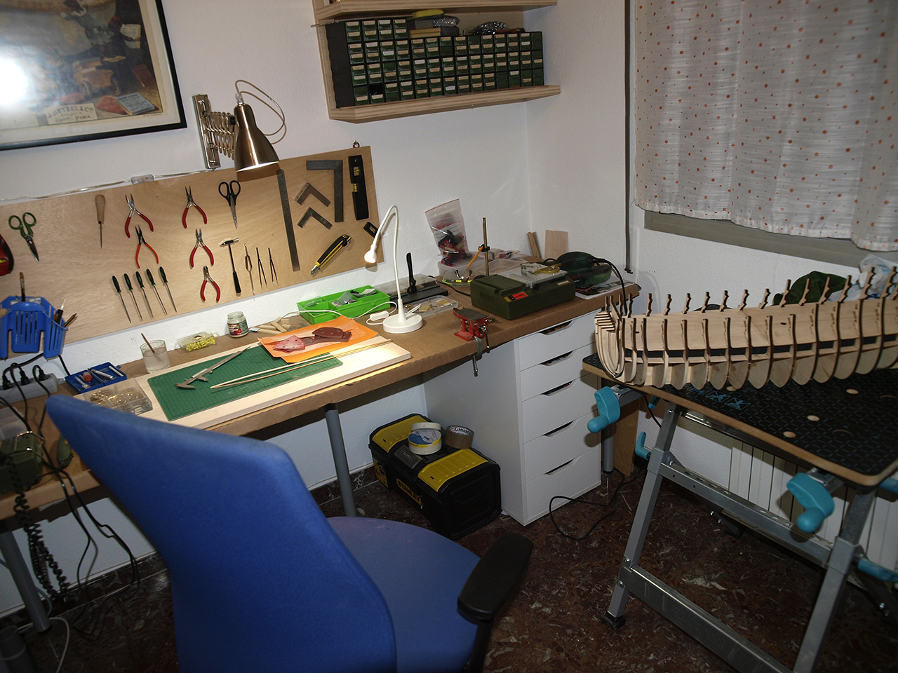

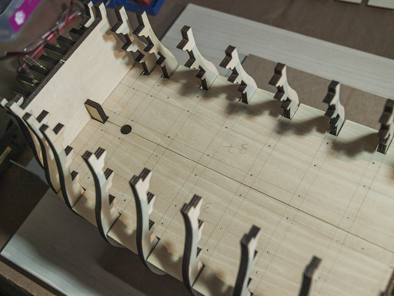

Agradezco el interés en seguir este trabajo, no tengo demasiada experiencia en esto de los barcos, con lo que seguro que voy a tener que preguntar muchas cosas, voy a colocar unas cuantas fotos mas del proceso, ahora estoy ajustando las cuadernas de la popa como dios me dio a entender, porque unos refuerzos que en el manual están a ras de la falsa quilla a mi me sobresalen 4 mm. y el manual me sirve poco de referencia, o al menos yo no soy capaz de seguirlo al final con que me asienten razonablemente bien las tracas, me conformo.... tengo dudas si empezar antes por el casco, o por las bordas y las troneras... el manual empieza por las troneras... he visto tu trabajo del san juan de Nepomuceno, y uffff... es de quitarse el sombrero....

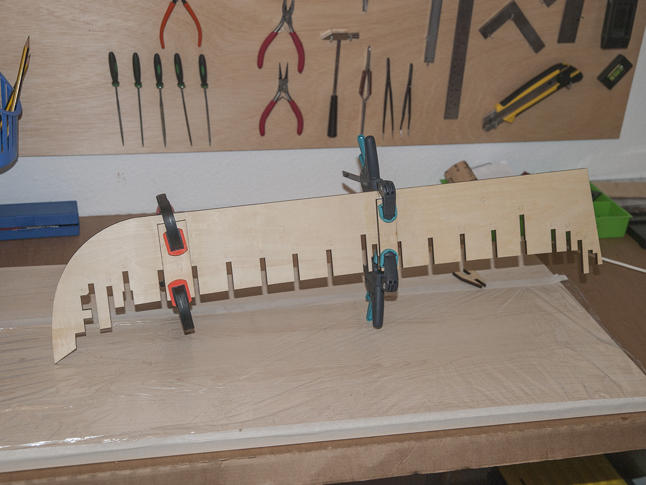

aquí el astillero
aquí el astillero

Recuerdo mis problemas con los "puzles" de popa y proa, en el manual de Nepo ni existian eran unas piezas de madera maciza ya listas para pegar, tuve que ingeniármelas para poneralas y no equivocarme demasiado.
A lo dicho vas muy bien, el lijado de las cuadernas esta muy bien hecho.
Con lo del casco y las troneras yo seguiria algun paso a paso del Santa Ana que te ayudara mas que el manual.
Otra cosa buena resolucion en las fotos, eso siempre se agradece.

En referencia a tus comentarios, yo también estoy con el Santa Ana de AL. he de decirte que no sólo te vas a topar con esos fallos ( lo de la popa deberías tener una hoja fotocopiada incluida en el libreto instrucciones , que aunque parezca raro sí los pones como especifica nivel diferente quedan bien después ) y otro fallo a mi entender garrafal es que una de las cuadernas ( creo que era la anterior a las que empiezan a ser más altas; soporte para la toldilla) los brazos de dicha cuaderna tienen las curvas más pronunciadas (o eso me paso a mi) con lo cual cuando forras con tracas en esa parte se quedan hundidas hacia adentro ( si te fijas hasta se nota en la foto del modelo de las instrucciones) creando un efecto horrible, ahora también te digo que me he encontrado muchos fallos más (todavía estoy con el ) pero eso que no te desanime a mi entender fallos aparte se trata de un modelo precioso.

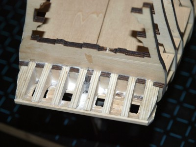

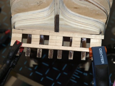

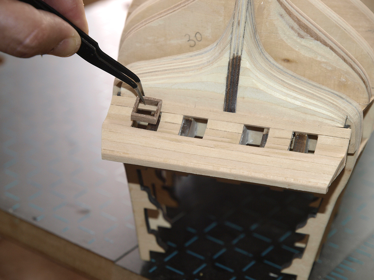

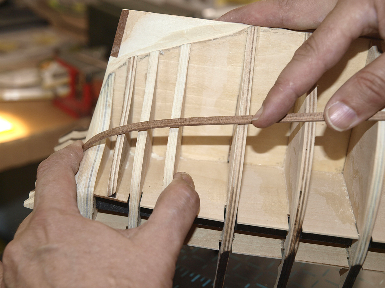

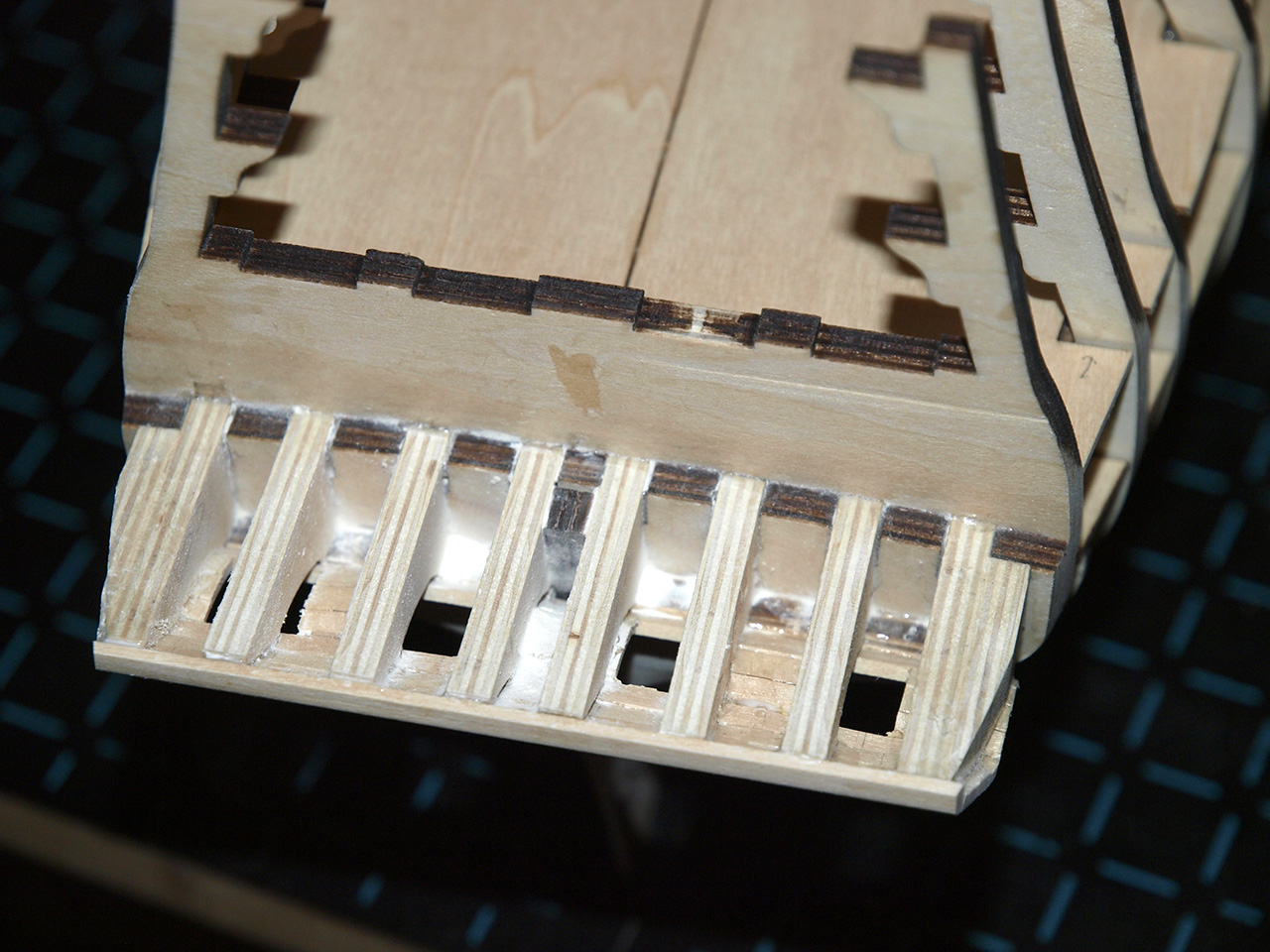

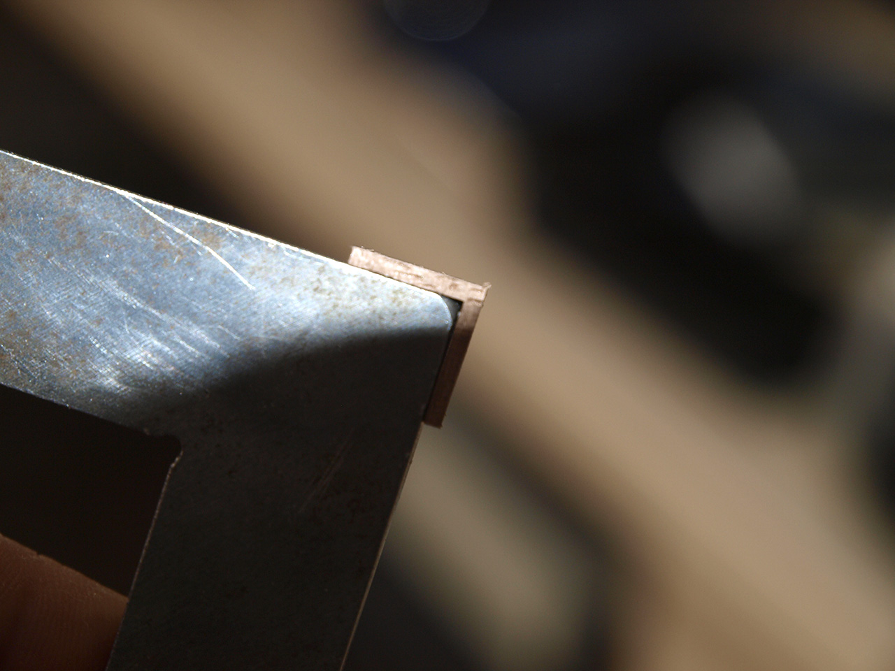

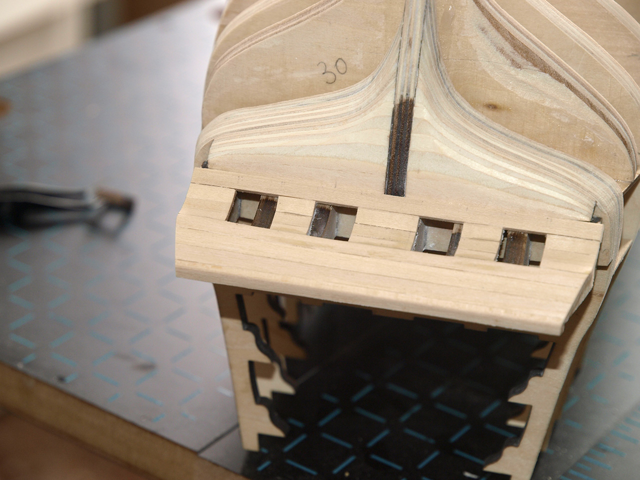

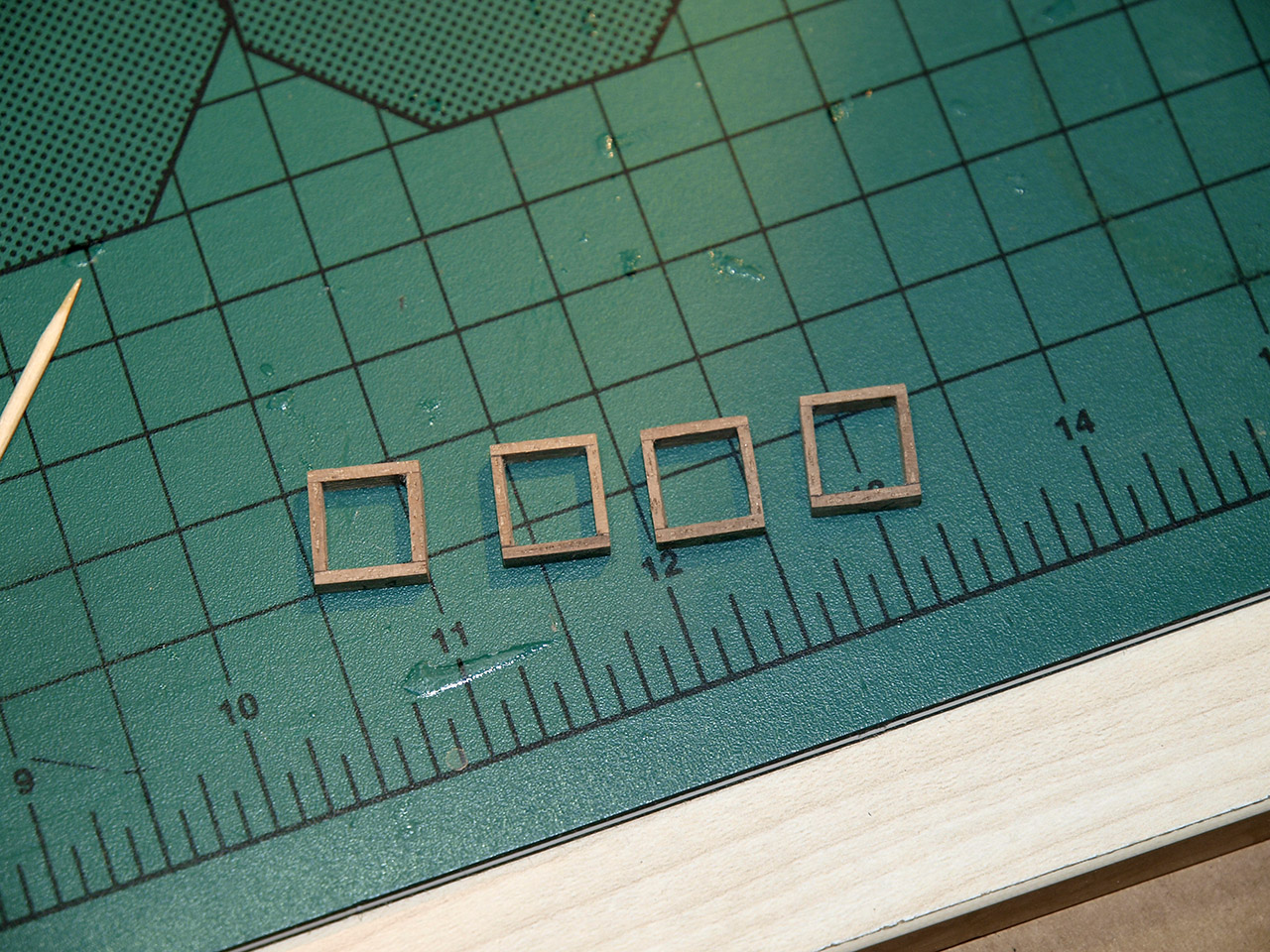

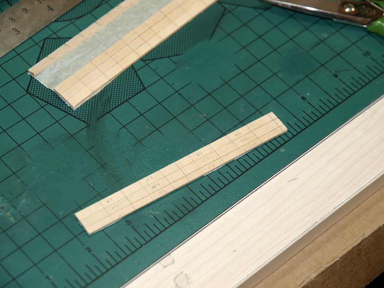

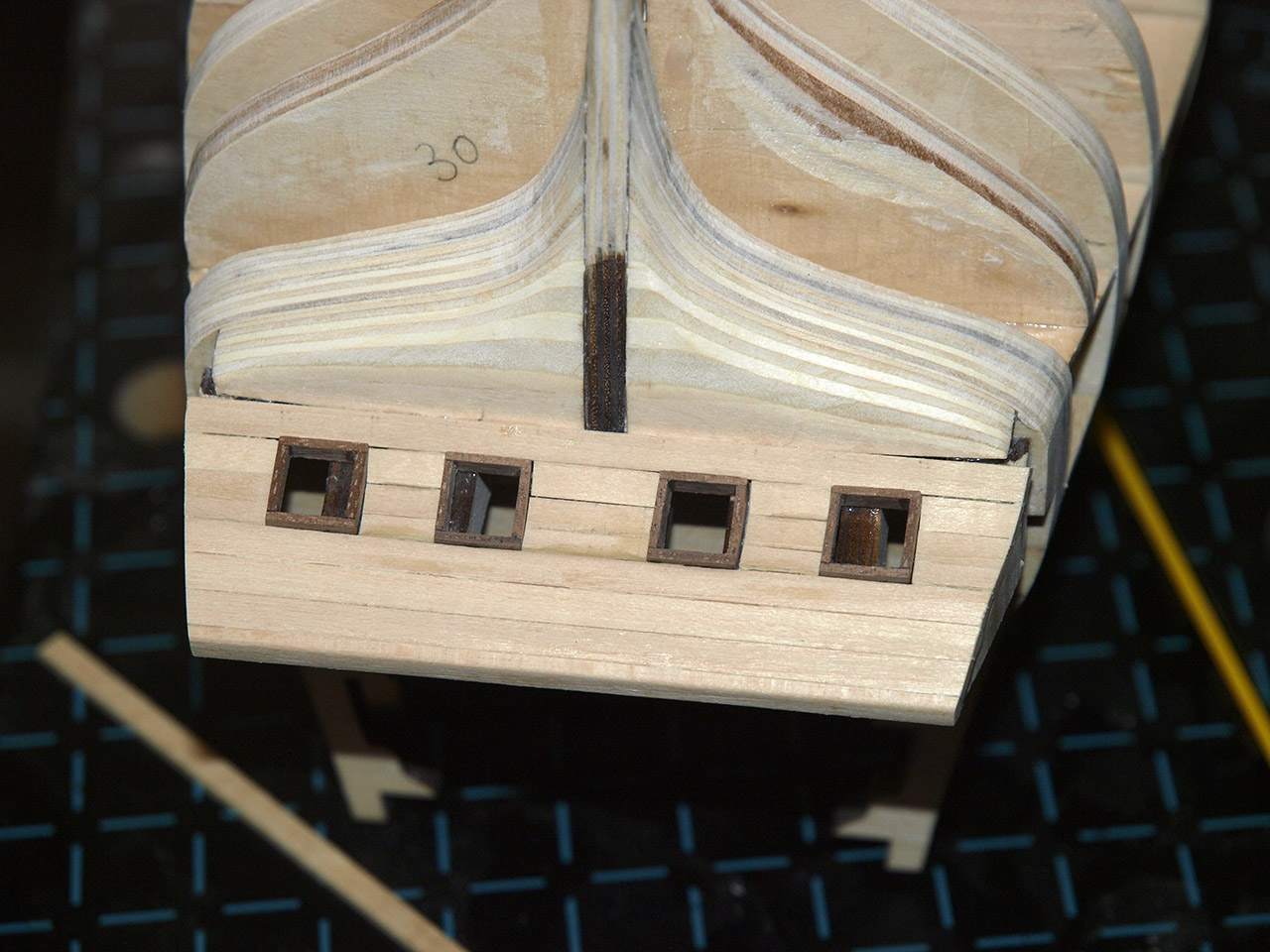

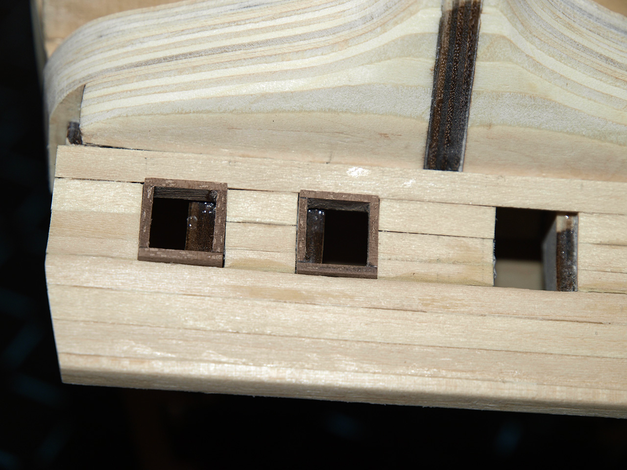

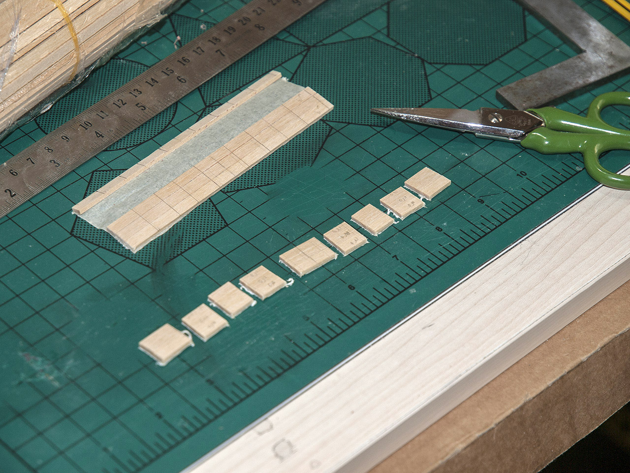

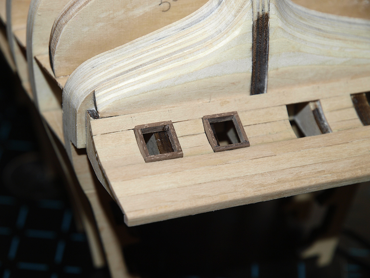

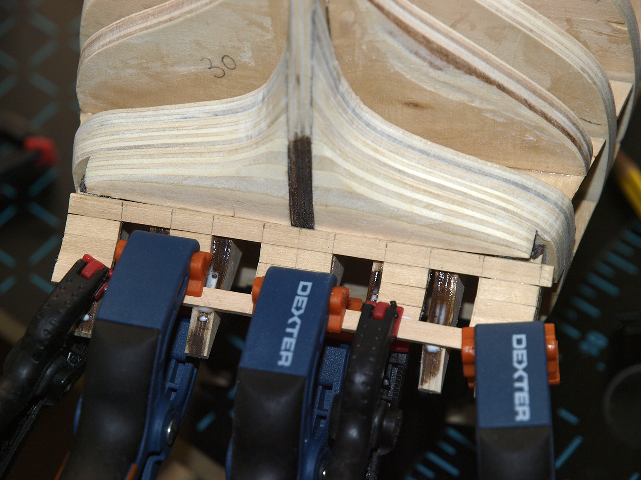

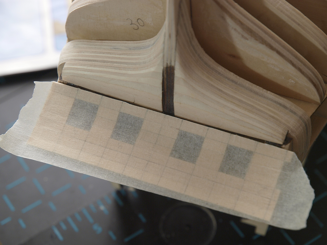

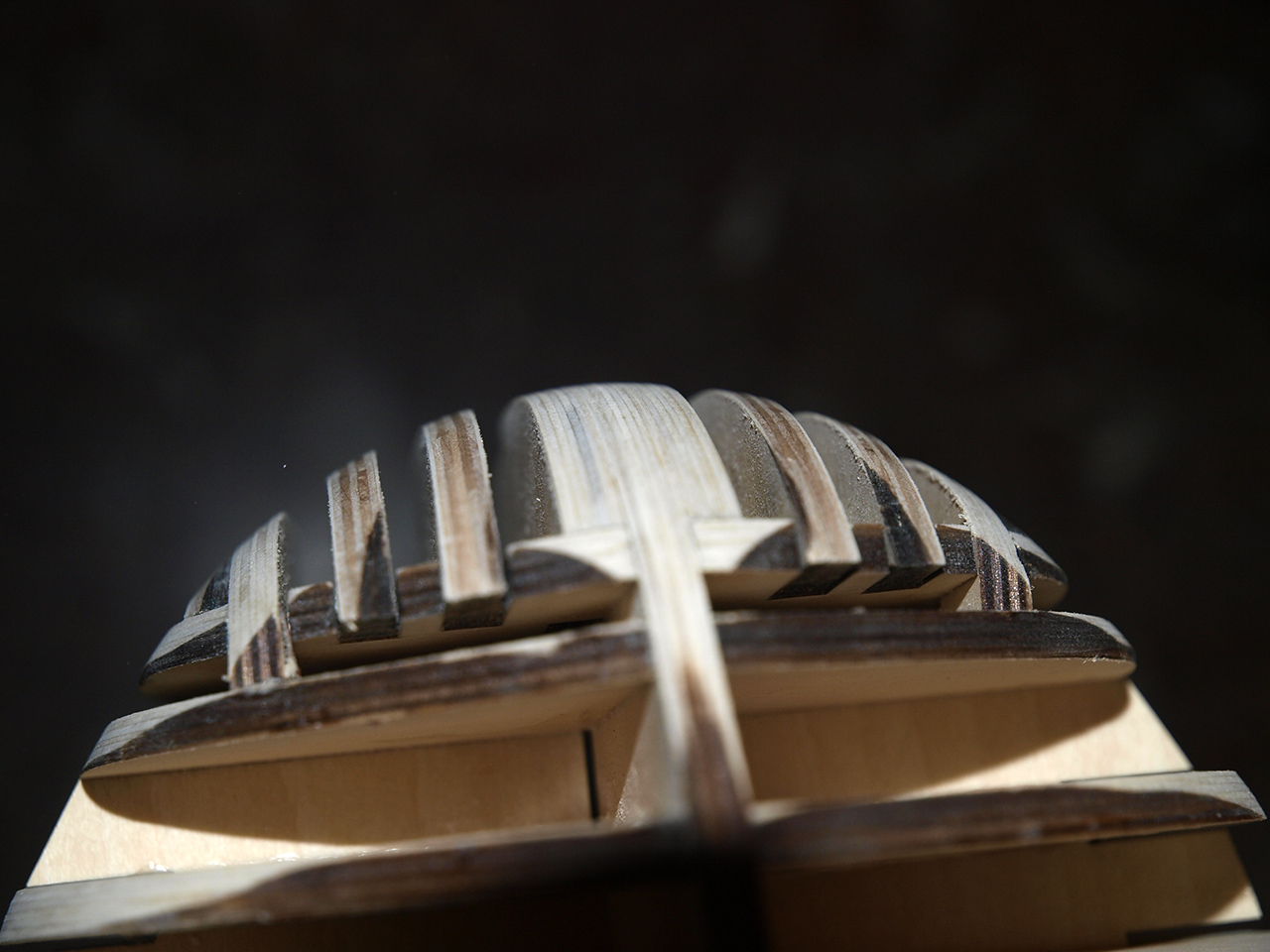

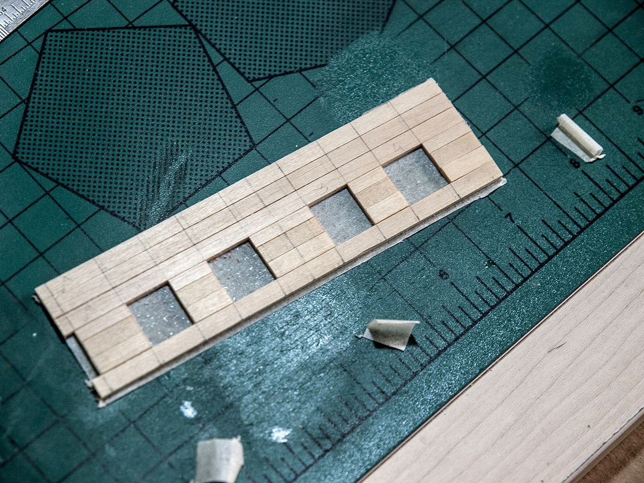

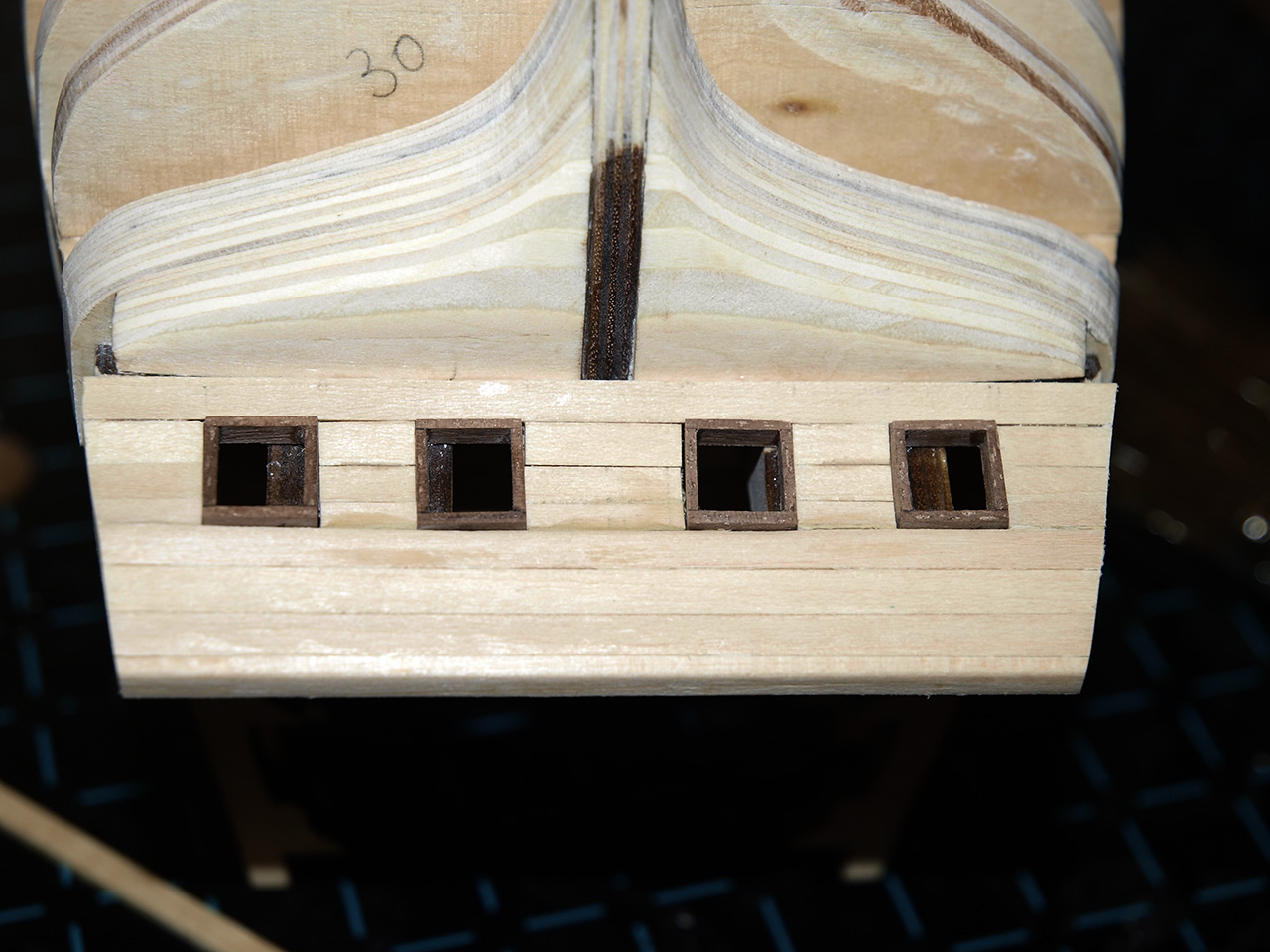

Gracias por el interes en seguir este paso a paso, asustado con eso de las cuadernas, lo mirare todo con lupa la verdad es que empiezo a pasar mucho del manual, le he metido buenas lijadas a las cuadernas a ojo de buen cubero pero las volveré a mirar, dejo unas cuantas fotos, he montado las 4 troneras de popa, con una técnica no se si habitual o no, pero que a mi me ha dado bastante buen resultado, cuando hay que abrir agujeros en zonas a veces difíciles, dejo unas cuantas fotos mas.
Aquí comprobando el ajuste de la traca en popa, aparentemente mal no queda.... pero lo volveré a revisar
para abrir los agujeros, pego los listones a una cinta de carrocero primero
dibujo bien la disposición de las troneras.
al cortarlas en conjunto salen los cortes muy iguales
reconstruyo el puzle en la cinta de carrocero

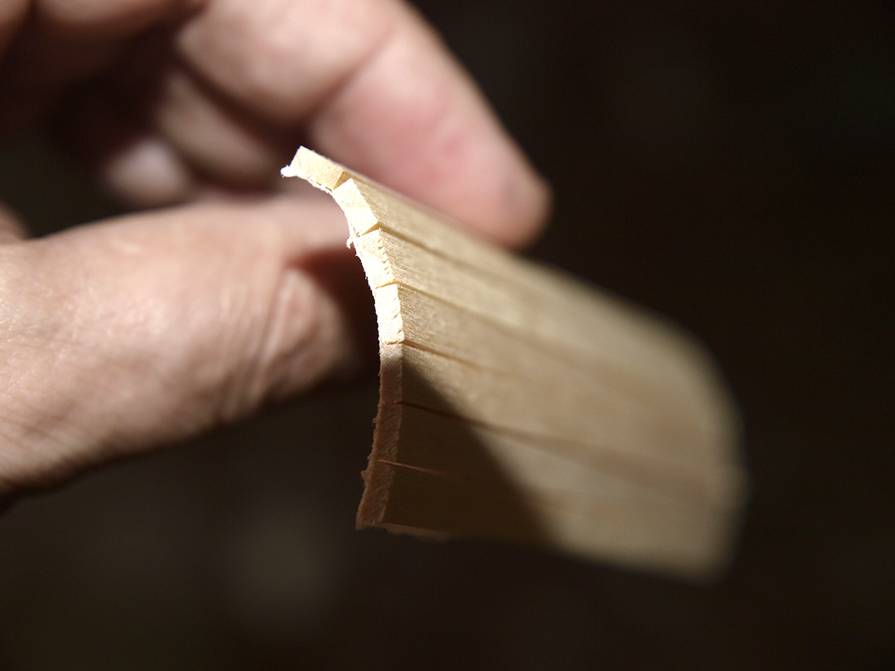

al ser flexible se adapta bien a las formas curvas, solo hay que biselar a partir del quinto liston
y asi queda al final los agujeros perfectamente cuadrados.
Los marcos de las troneras los hago fuera asi controlo que queden lo mas perfectamente cuadrados
aquí ya los cuatro puestos, pero sin pegar, los pegare mas adelante aun tengo que ajustar un poco la profundidad
protegeré esta zona con cinta, y espero empezar a forrar el casco.

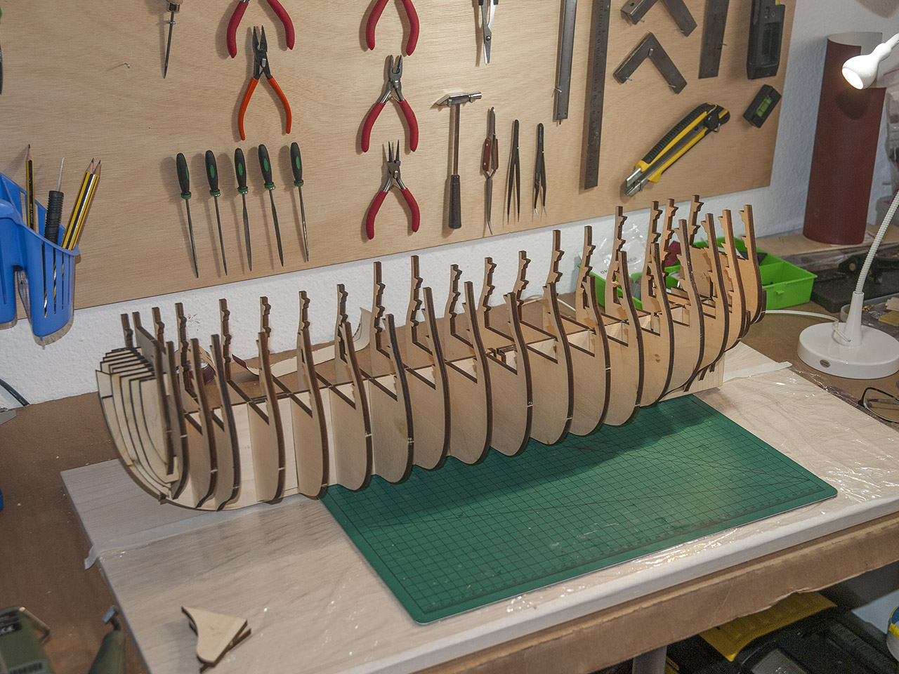

Sobre el comentario de las cuadernas, se que estaban equivocadas las de la zona central, me di cuanta nada mas colocarlas a modo de prueba, al final las puse a ojo, me guie un poco de un paso a paso de un ruso que coloco cientos de fotos, no recuerdo el enlace pero lo puedo buscar de nuevo, es un desastre estos de artesanía latina en un kit de 500 euros...
