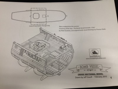

En total hay 63 páginas de planos en tamaño A4. Cómo el modelo resultante me pareció un poco pequeño amplié los planos a A3. Según dicen en un futuro publicaran un practicum de ayuda para la construcción. Ahora sólo están los planos pero no he tenido ningún problema en seguirlos. Es más, visto lo visto después en otras monografías, los planos creo que son magníficos. Todas y cada una de las piezas están dibujadas y desde varias vistas con lo que el trabajo de hacerlas se facilita mucho.
No esperéis que sea una clase magistral porque encaré el proyecto con un gran desconocimiento de la inmensa mayoría de los nombres de las diferentes piezas que componen la sección del casco.
Para la construcción he utilizado madera de peral, cerezo, nogal y ébano.
Estas dos primeras imágenes corresponden a las dos primeras hojas del conjunto de planos. En la primera se ve el dibujo del modelo acabado y la situación de la sección en el plano general del barco. En la segunda imagen se ve el lateral en donde se puede apreciar sobre todo las diferentes piezas de las cuadernas, los baos y el pañol de proyectiles para la bombarda.

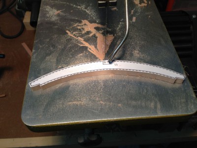

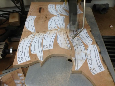

Mensaje por Migue »

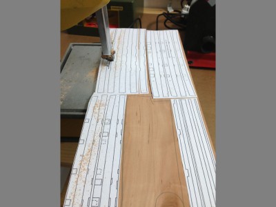

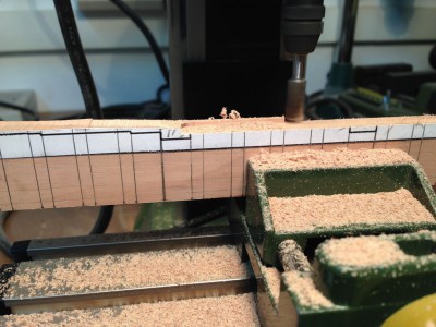

Cómo siempre el proceso empieza por fotocopiar las hojas necesarias para poder recortar las piezas y engancharlas en la plancha de madera. Una vez seca la cola se recortan todas las piezas perfilando lo más cerca posible de la raya para ahorrarnos lo más posible el trabajo posterior de lijado. Empecé utilizando la sierra de cinta pero al romper la última hoja de sierra tuve que utilizar la de pelo y aunque las planchas de peral hacen 10mm de grueso para mi sorpresa la sierra las ha cortado sin problemas y con un corte más fino.

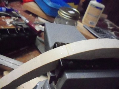

Mensaje por Migue »

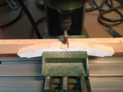

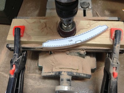

Una vez recortadas todas las piezas hay que quitar el exceso de madera hasta la raya y para eso me ha sido imprescindible la lijadora de cinta y plato comprada en Toryfusta para perfilar las curvas exteriores y las lijas de tambor montadas en el taladro para las interiores. Este proceso no se puede hacer en toda la pieza ya que hay sitios en donde la lija no entra y para perfilar esas partes he utilizado la fresadora MF70 de Proxxon. La fresadora deja el corte limpio, sin rebabas y lo más importante recto por delante y por detrás de la pieza. Alguna vez he intentado hacer cosas parecidas con la lima y no hay color.

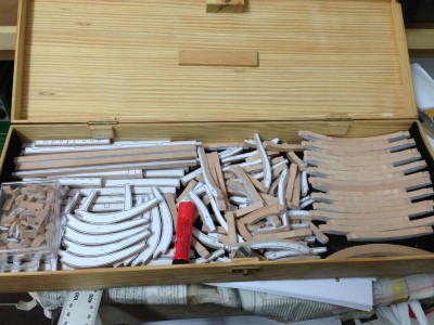

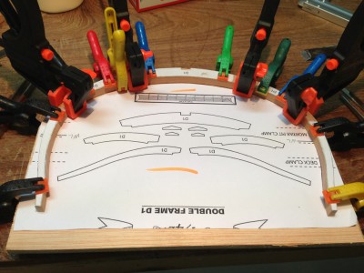

Mensaje por Migue »

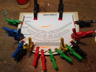

Seguimos. Lo siguiente es montar el puzle de cada cuaderna. En total hay 22, 12 simples y 5 dobles contando la maestra. La mejor manera que he visto para montarlas es utilizando una de las copias de los planos cómo plantilla montando encima de ella las diferentes piezas. Cada cuaderna simple está compuesta por varenga, genol y ligazón y la doble por semi-varenga, genol y ligazón.

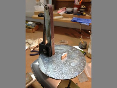

Mensaje por Migue »
Los choques se me cruzaron como la pieza más laboriosa de confeccionar y colocar de toda la estructura hasta que me acordé de que me habían regalado esta plataforma que se adapta a la mini lijadora y va perfecta para piezas pequeñas.

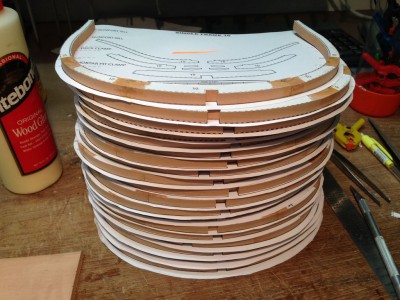

Mensaje por Migue »
Ya están todas las cuadernas montadas. Aun no le he quitado el papel que he utilizado cómo plantilla porque aun habrá que hacer marcas, cortes o rebajes para practicar las portas y alguna cosa más.

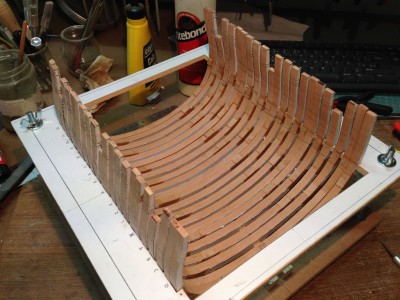

Mensaje por Migue »

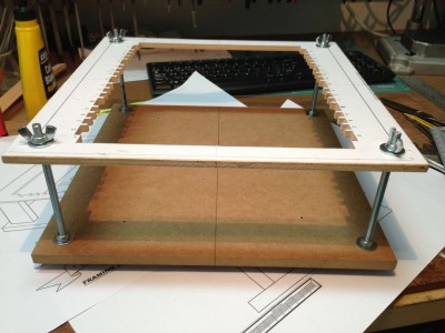

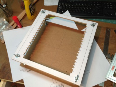

Lo siguiente es montar la grada par poder ir colocando las cuadernas en él. He utilizado retales de 30x30 cm de DM de 16 mm para la parte inferior y uno de 10 mm para la superior. Se encolan en ellos las plantillas que ya vienen dibujadas en los planos haciendo coincidir las los bordes de las piezas y aguantándolas con sargentos se hace un agujero en cada esquina para poder pasar la varilla roscada de 6 mm. Se pasa una varilla roscada por cada agujero y se sujeta con una hembra y arandela por abajo y otras por arriba. Otra hembra colocada en la parte de arriba de la varilla nos delimitará la altura de la pieza superior.

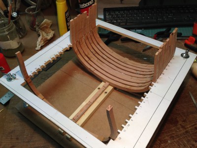

Mensaje por Migue »
Para poder continuar hay que montar la quilla que se compone de cuatro piezas superpuestas. Una vez construida se coloca centrada en la grada y ya se pueden presentar las cuadernas y ver que he hecho mal…
Por cierto, las medidas una vez acabado son de aproximadamente unos 22 cm de ancho X 23 cm de largo X 16 cm de alto. Los planos venían a escala 1:48 impresos en A4 y los he ampliado a A3 con lo que no sé a qué escala habrá quedado.

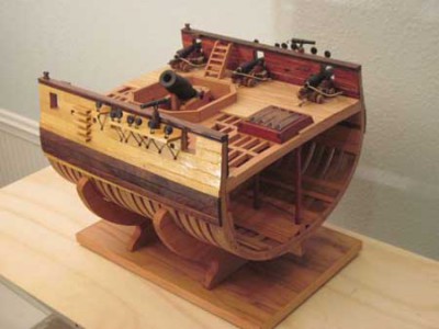

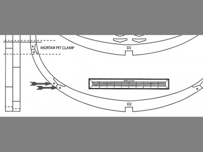

Una de las dudas que se me presentó en su momento fueron los pernos de unión de las cuadernas.de los pernos (¿se llaman así?) que sujetan las cuadernas. Entiendo que las cuadernas dobles van sujetas unas a otras por el lateral con pernos tal y cómo se muestra en la imagen del plano pero he visto en otro modelo igual al mío que también ponen pernos de unión por la parte exterior de la cuaderna, se puede ver en la segunda imagen, y esto supongo que se debería hacer en todas y no solo en las dobles.
He dicho pernos porque supongo que son metálicos ¿o son clavillas de madera?
Aunque en los planos que tengo yo no vienen ¿sabéis si realmente llevaban estos pernos exteriores o son una licencia del modelista?

Mensaje por Migue »

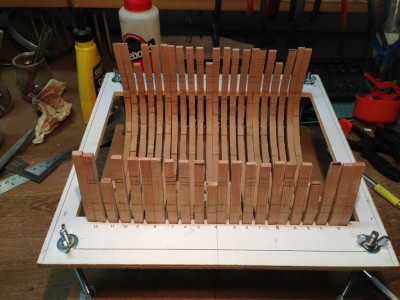

He marcado todas las cuadernas por la línea de la grada y por donde hay que hacer los rebajes para los refuerzos y las portas. Una vez todo marcado ya se puede sacar el papel de soporte y cómo me hacía ilusión ver cómo quedarían algunas puestas en la grada las he puesto y ya no he podido evitar ponerlas todas. Aun le queda un montón de trabajo a cada una pero ya se ve cómo va cogiendo forma.

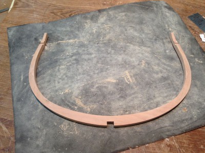

Mensaje por Migue »

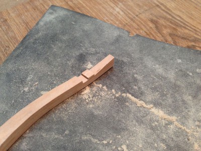

Ahora toca repasarlas y pulirlas una a una, sobre todo en las uniones de cada pieza. Para no pasarme más por un sitio que por otro las he lijado con una hoja de lija muy fina poniendo esta plana en la mesa y apoyando toda la cuaderna plana encima.
