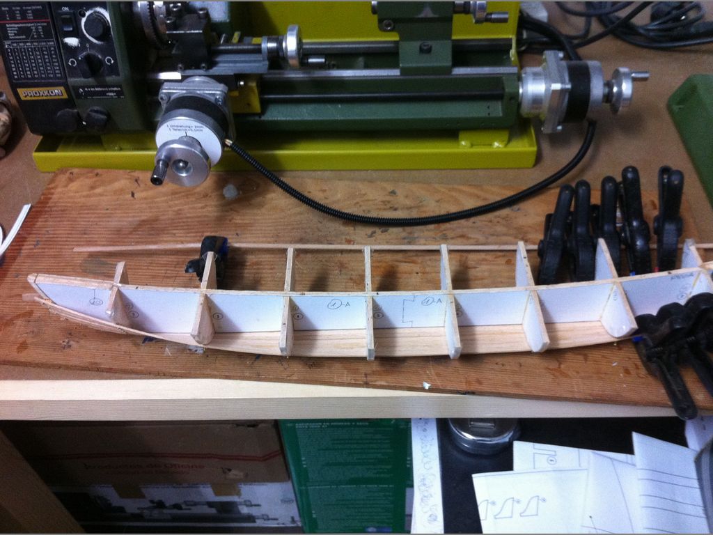

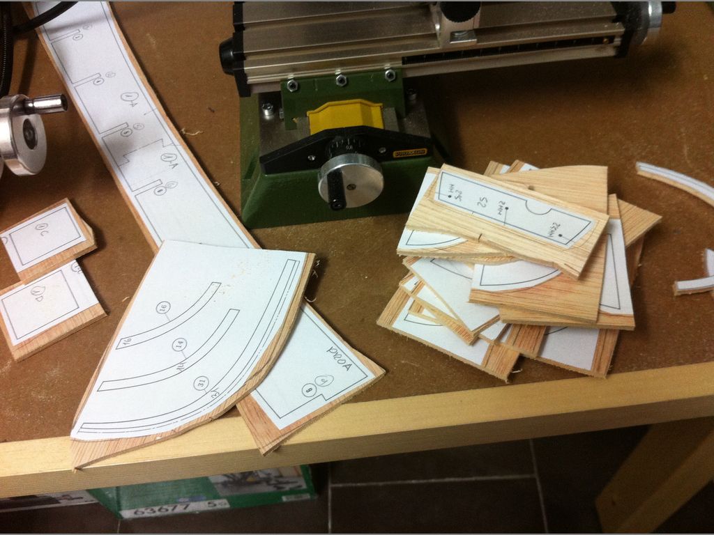

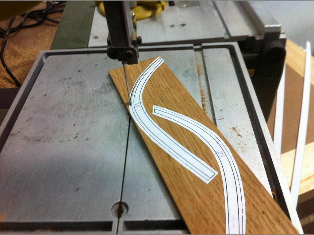

En primer lugar he recortado las formas de la falsa quilla, cuadernas y demás piezas que conforman el casco y las he encolado con cola de papel a un trozo de plancha de 4 mm tal y cómo dicen las instrucciones. He substituido la plancha de la roda y del codaste por madera de roble y también debería haberlo hecho en las piezas donde van apoyadas estas piezas porque, o son muy débiles o no he sabido escoger el tipo de plancha para aguantar todo el trasiego de colocar las tracas del casco y se me han abierto por en medio cuando ya no podía dar marcha atrás.
- Migue
- Mensajes: 411
- Registrado: Mar Feb 22, 2011 9:16 am
- Ubicación: Arenys de Mar (Barcelona)
Re: Ballenera de New Bedford (Terminada)

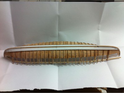

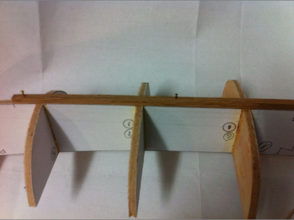

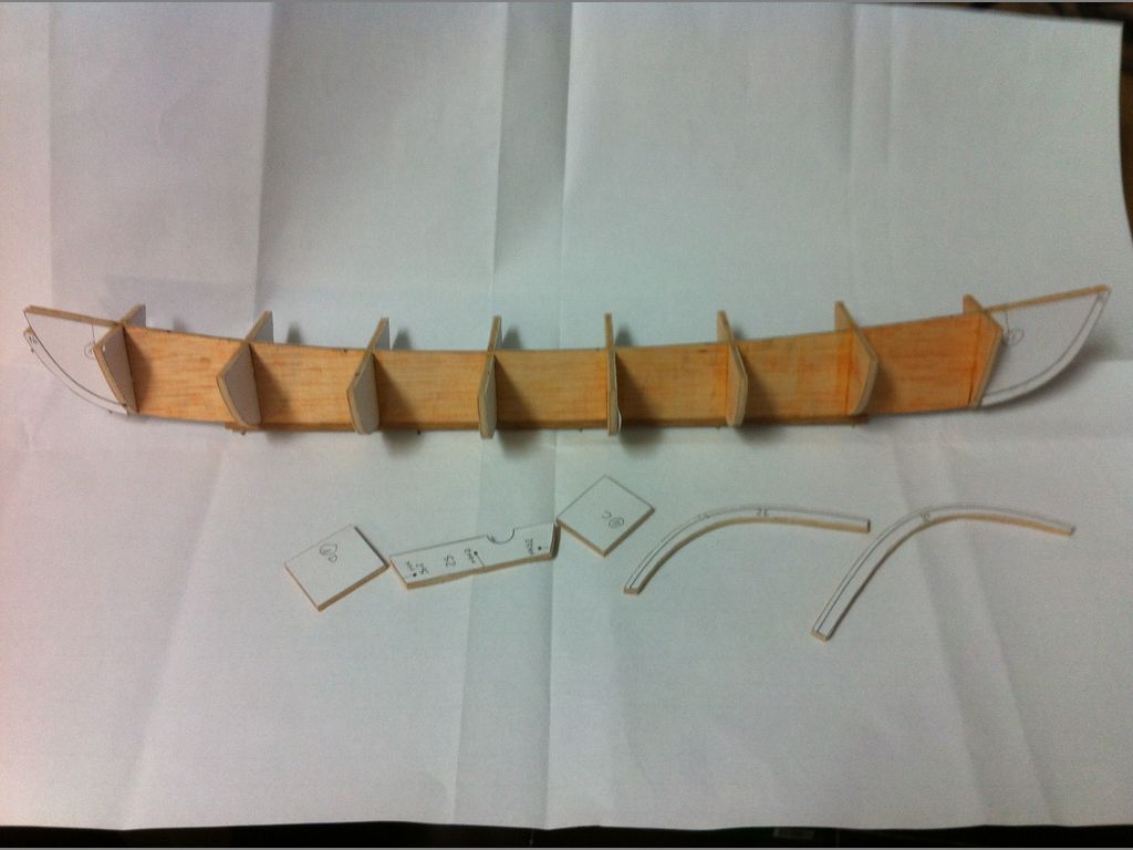

Una vez cortado he montado todos los componentes de la falsa estructura del casco.

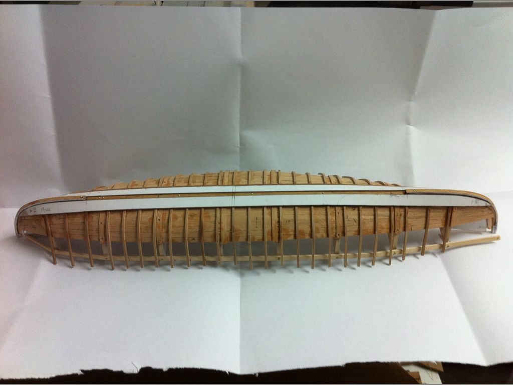

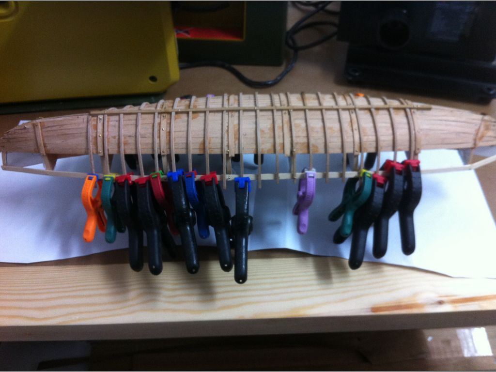

Las cuadernas también las he hecho de haya. Aquí están ya cortadas a 2x2 mm, mojadas y preparadas para empezar a ponerlas.
- Migue
- Mensajes: 411
Colocando las tracas de cada lado del casco por encima del forro interior. Bendito Super-Glue!!!.

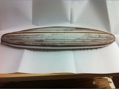

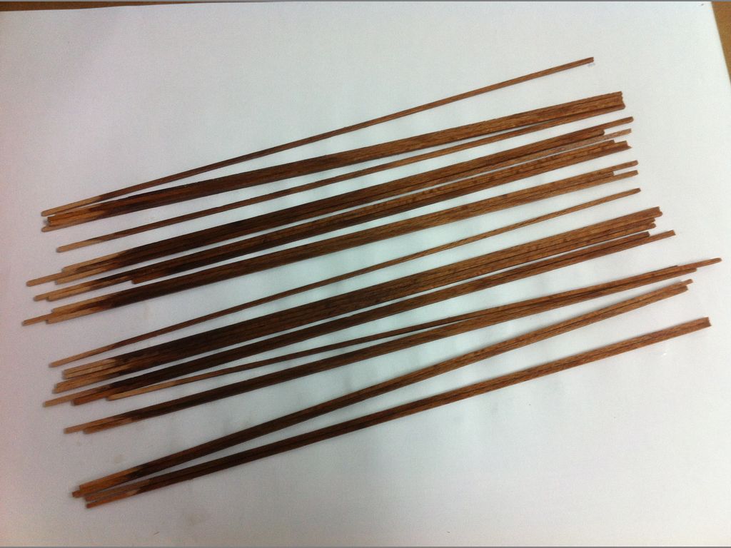

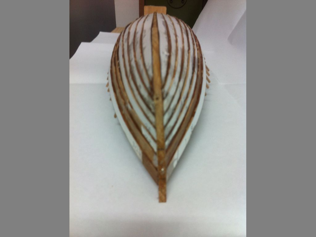

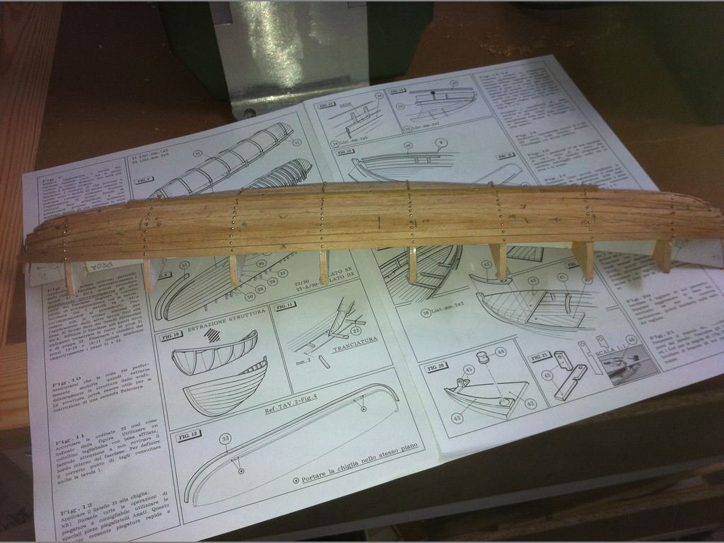

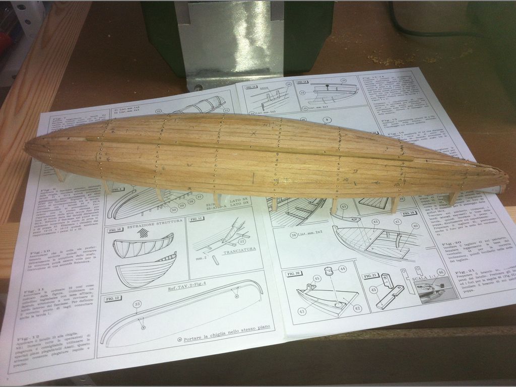

Cuadernas colocadas así que empiezo a poner el segundo forro del casco, este lo he hecho en madera de peral. Aquí tengo que decir y avisar a los que lo quieran hacer que no corten del papel una a una las tracas porque por mucho cuidado que se ponga cuando los enganchas en la madera siempre se deforma algo y las formas no quedan bien cuando las cortas. Creo que lo mejor es no recortarlas y enganchar toda la hoja de golpe en la madera y así evitas que se deformen. Yo no lo he hecho así y me las he visto y deseado para intentar ponerlas rectas sobre el casco.
Es mi primera aproximación al forrado en tingladillo así que espero perdonéis el desastre que he hecho, en los siguientes espero hacerlo mejor.

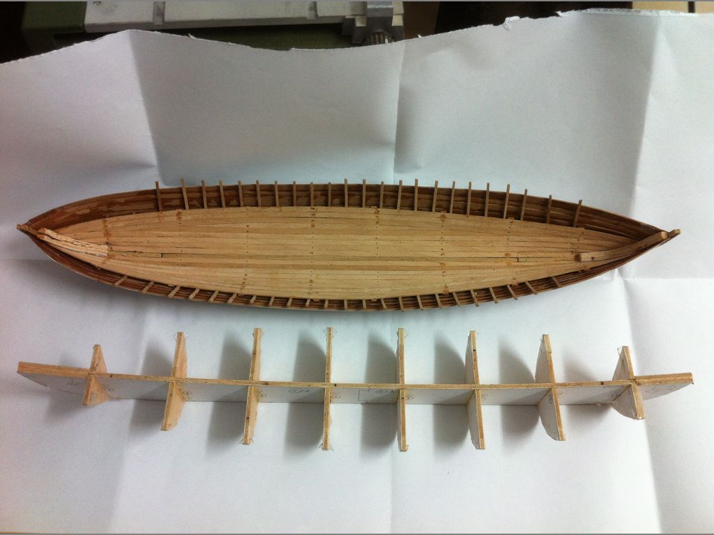

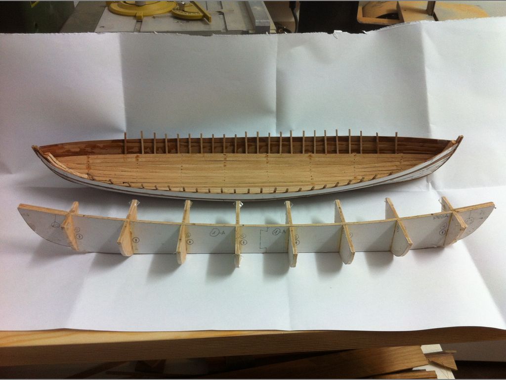

Una vez acabado el forro exterior ya se puede desmoldar y sacar el casco definitivo.

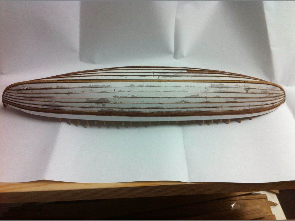

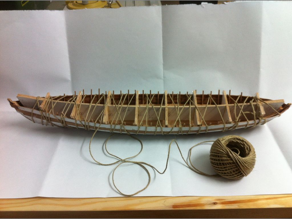

Me ha parecido que el casco se estaba abriendo por momentos así que lo he envuelto con una cuerda cómo un roastbeef (rosbif) para intentar que no sea así.

Un apunte importante con los planos de Amati. He encontrado algunos errores en los planos y el más gordo es que las dos tracas superiores están mal dibujadas y son cortas con lo que también he tenido que repetirlas.

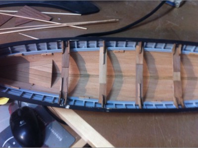

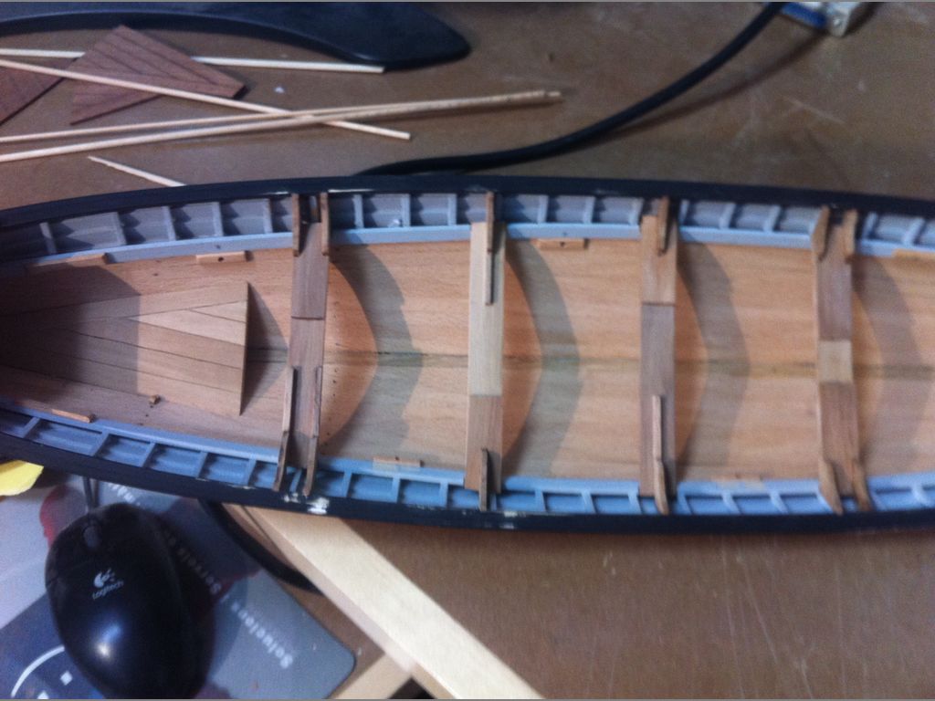

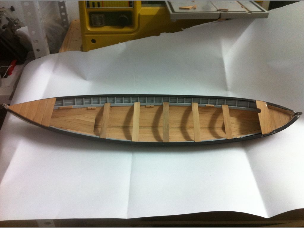

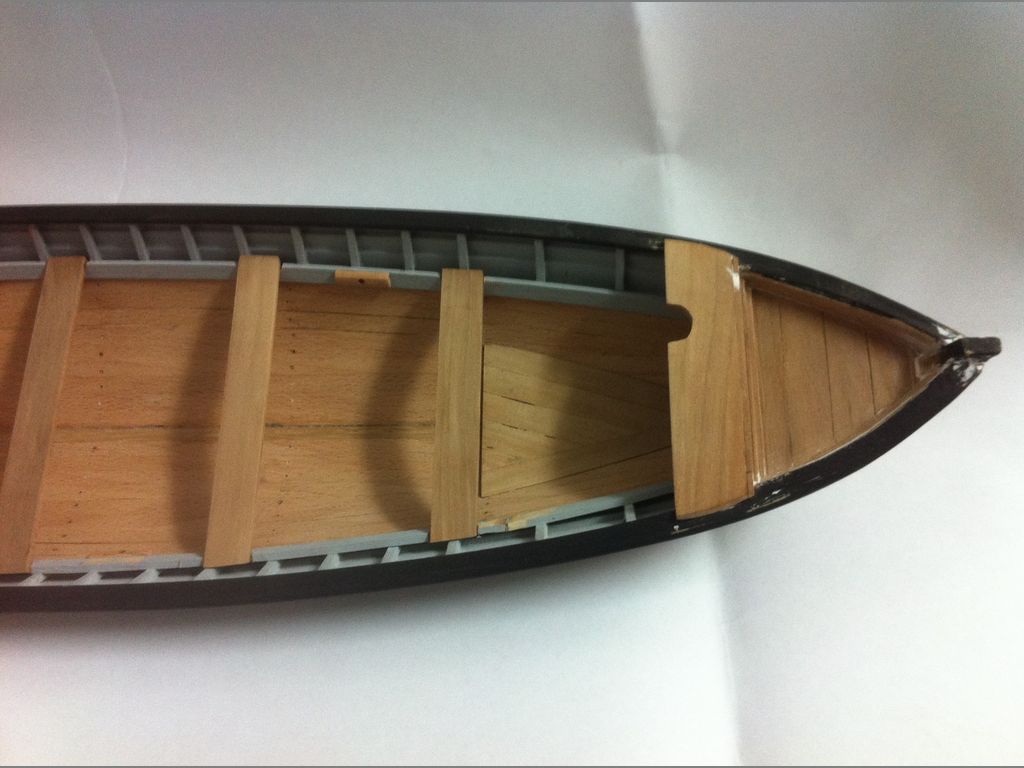

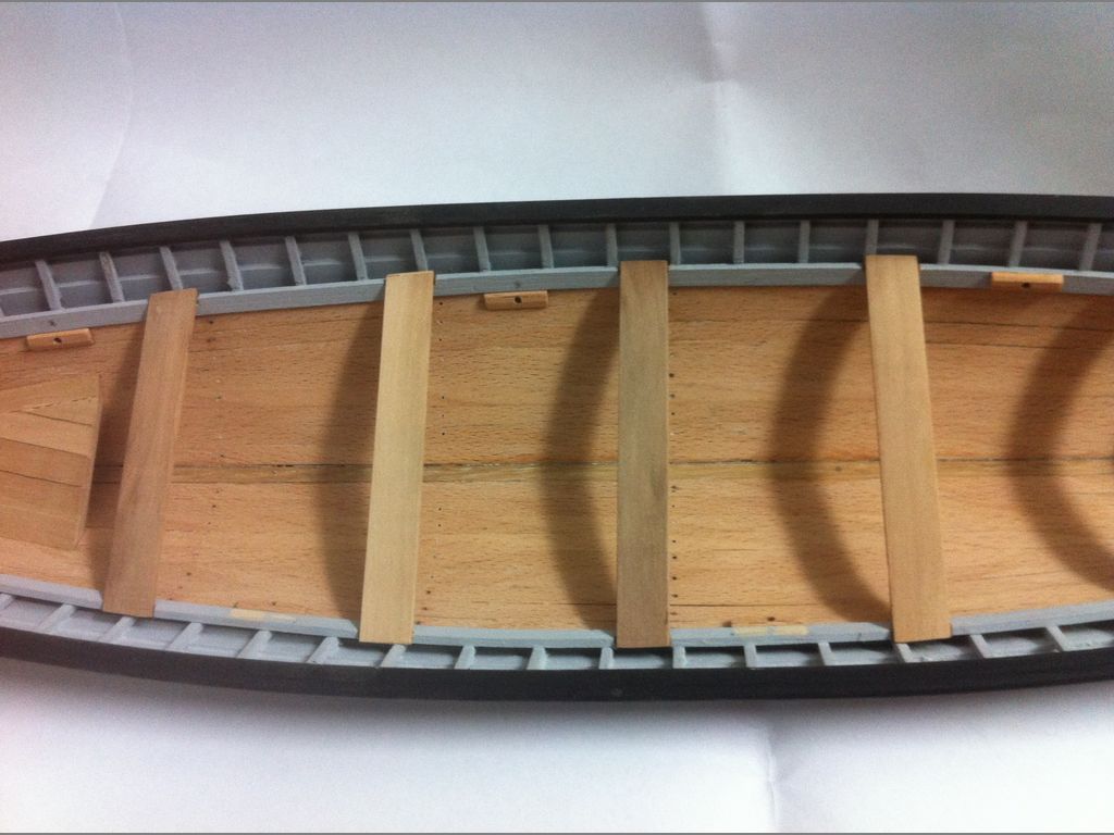

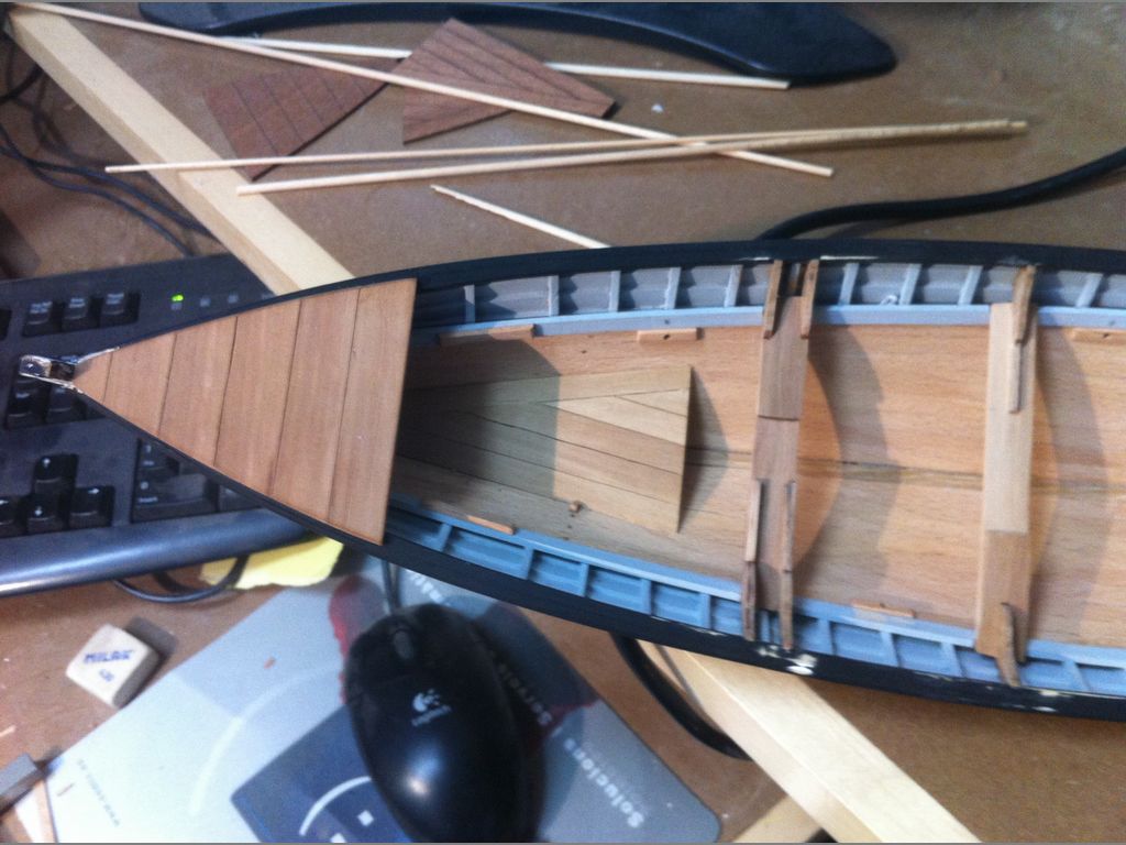

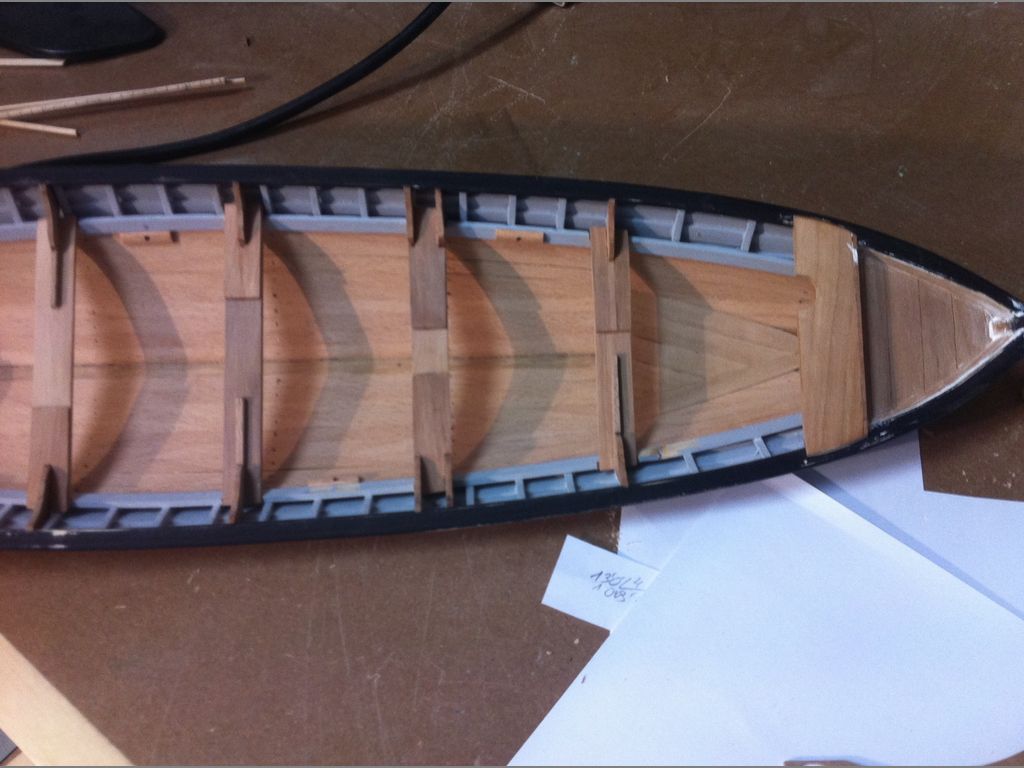

Preparación, montaje y pintado de negro de las regalas, pintado de gris una parte del interior, dado por acabados los tambuchos de proa y popa. Montaje de los bancos de los remeros en su posición final.
- Migue
- Mensajes: 411
Refuerzos de los bancos y pintado del conjunto.

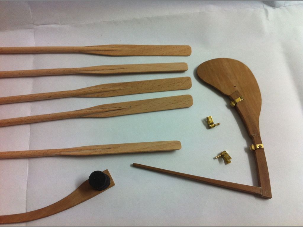

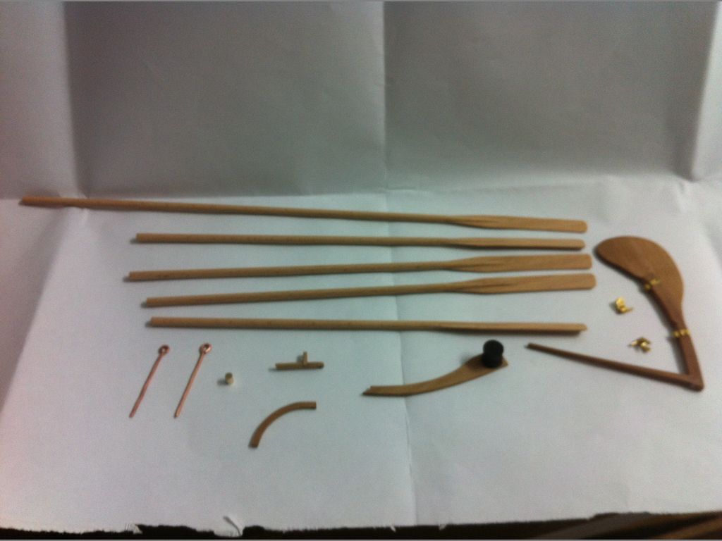

Los remos son de diferentes medidas.

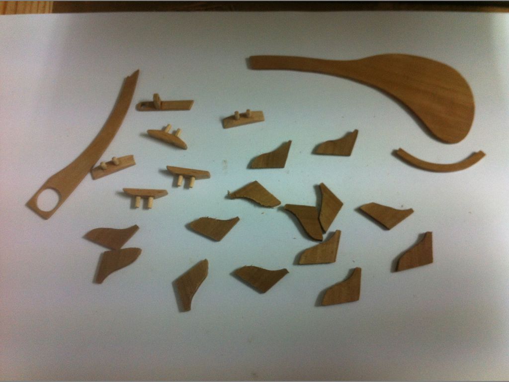

Algunas piezas pequeñas de la dotación de la chalupa.

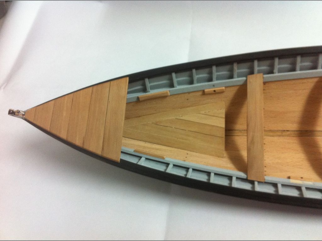

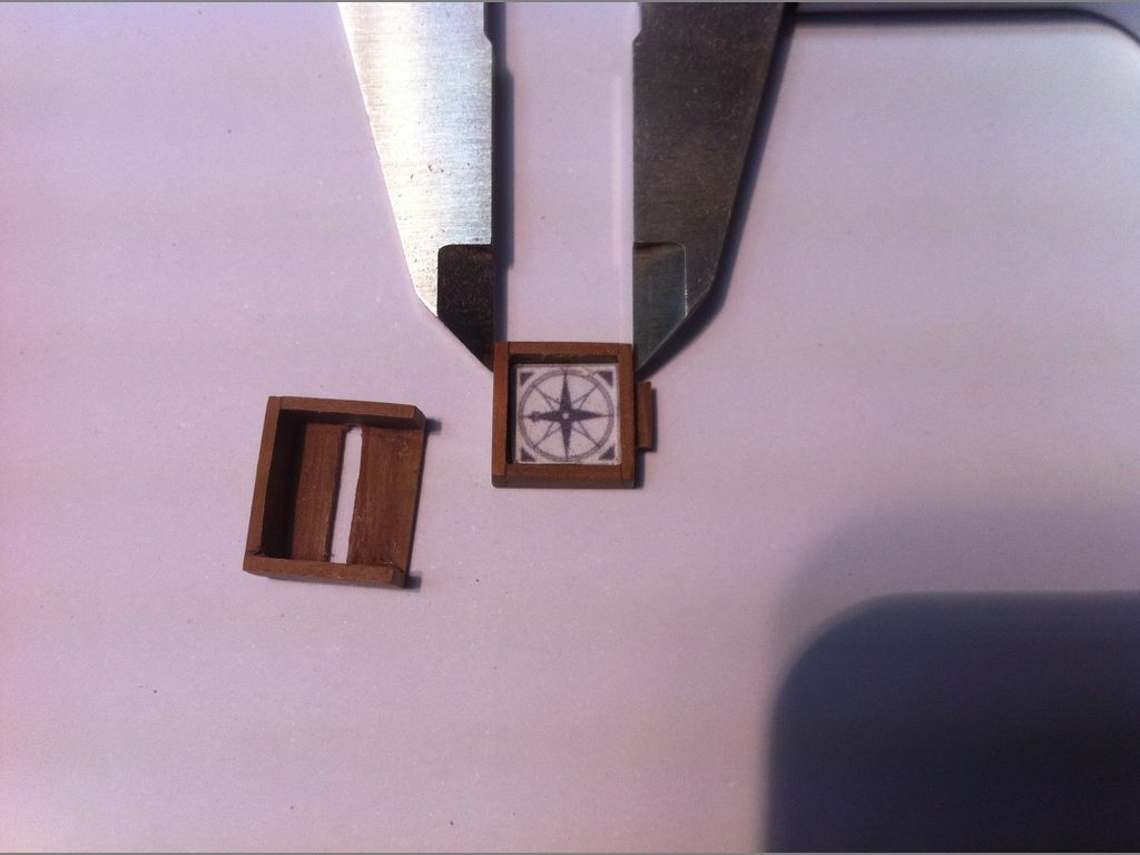

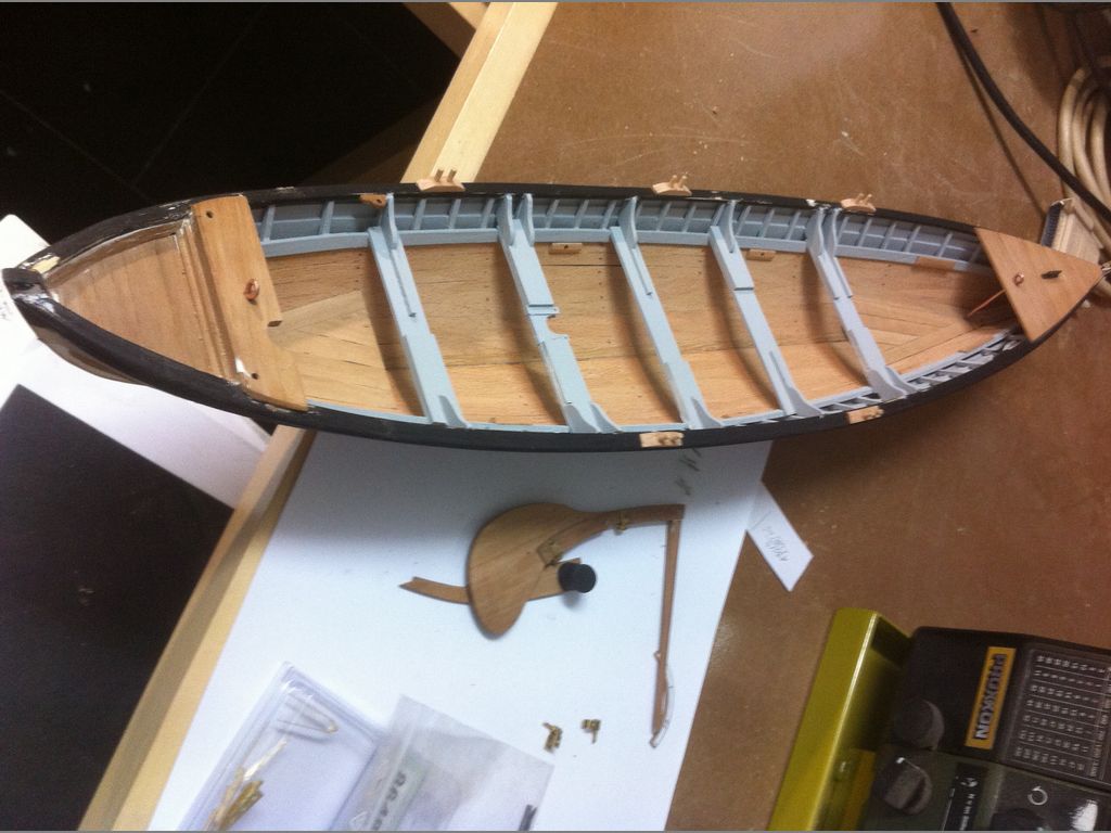

Debajo de uno de los bancos lleva un cajón con una brújula en su interior.

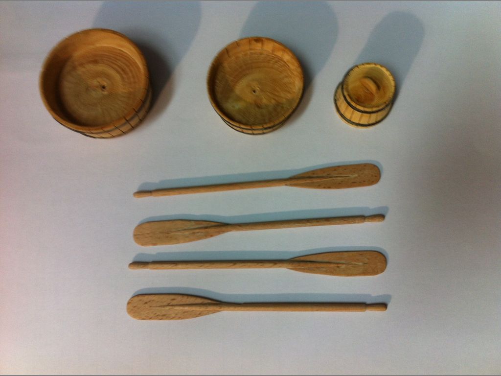

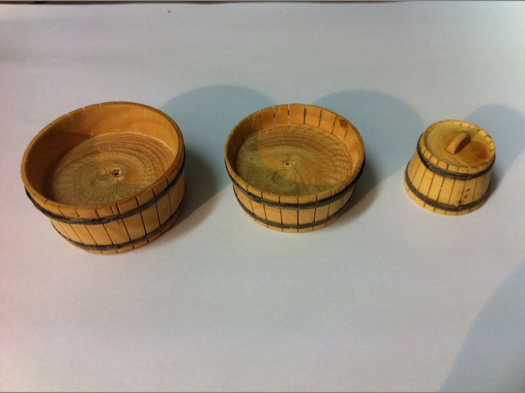

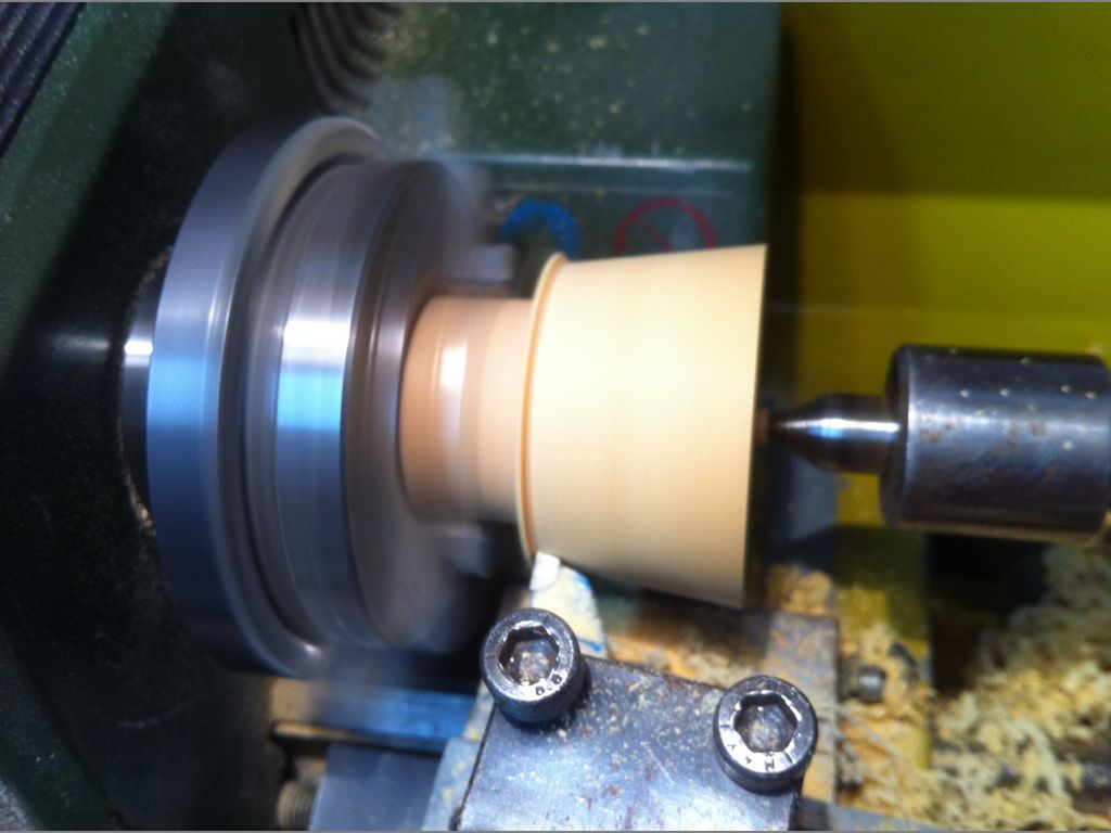

Este modelo lleva varios cubos en donde se ponían las cuerdas enrolladas para los arpones. No me apetecía hacerlos pieza a pieza así que los he torneado en madera de boj.
- Migue
- Mensajes: 411
Algunas fotos de los cubos torneados con refuerzos metálicos alrededor.
El modelo también lleva 4 remos más pequeños.

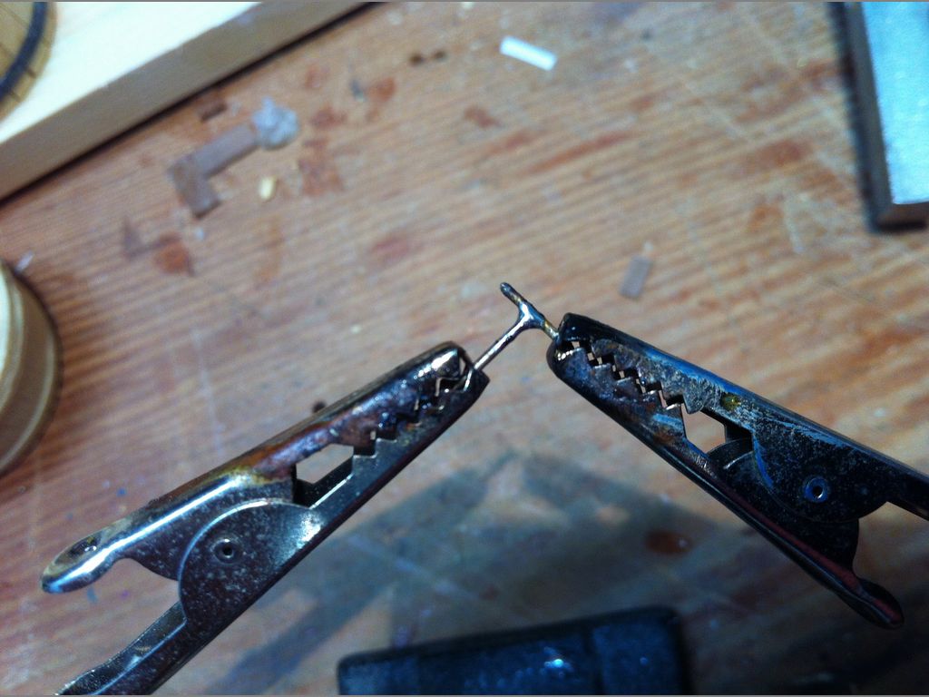

He hecho una especie de aguja para la brújula. La foto, una vez puesta la aguja, no me ha salido bien pero queda aparente.
