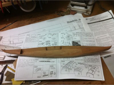

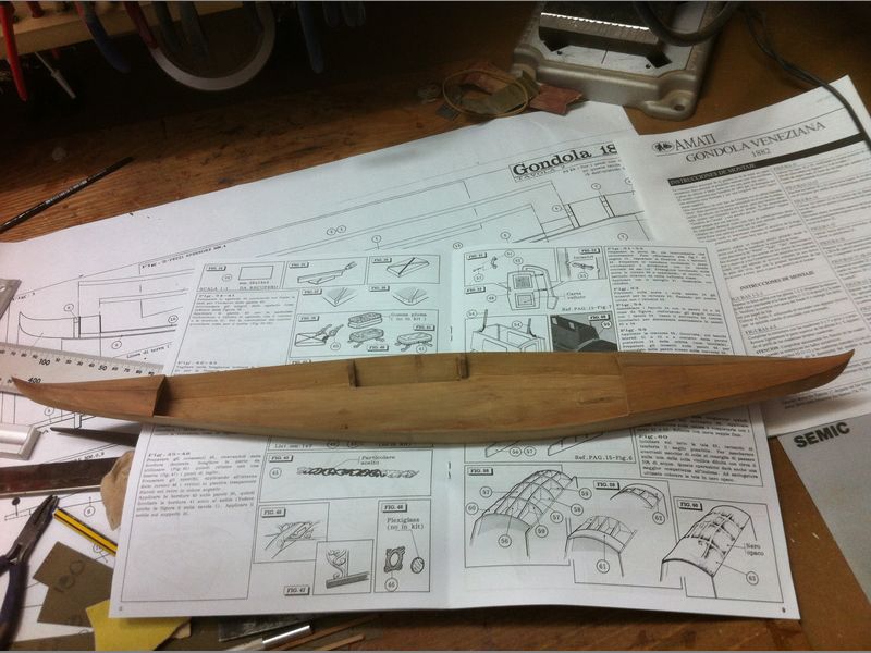

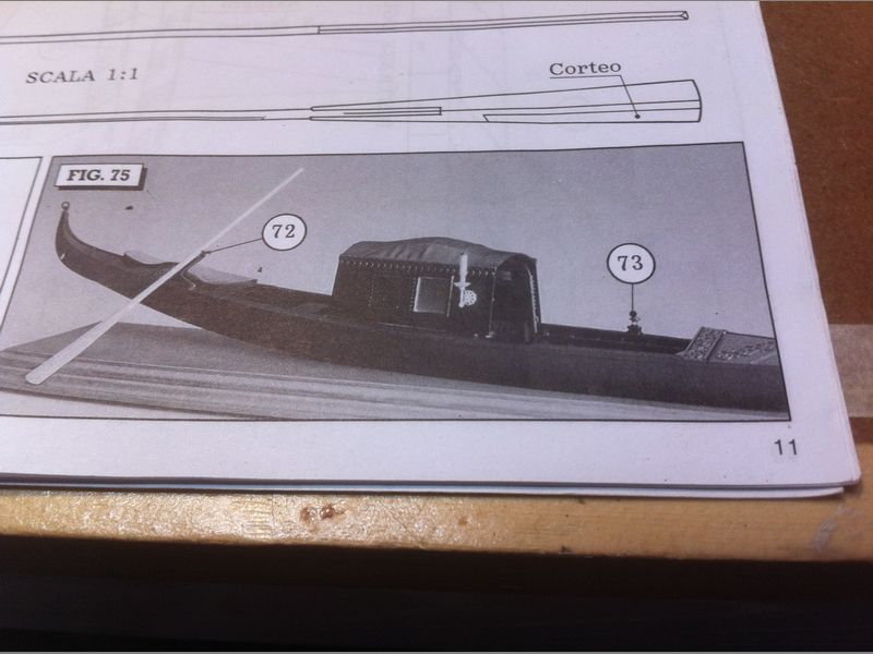

Os presento otro trabajo. En esta ocasión se trata de una góndola y la he hecho siguiendo los planos de Amati con el problema que representan estos en cuanto a algunos errores en las medidas que hay que ir corrigiendo sobre la marcha. No he hecho fotos de todo el montaje para no cansar ya que no entraña demasiada dificultad.
Migue

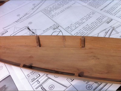

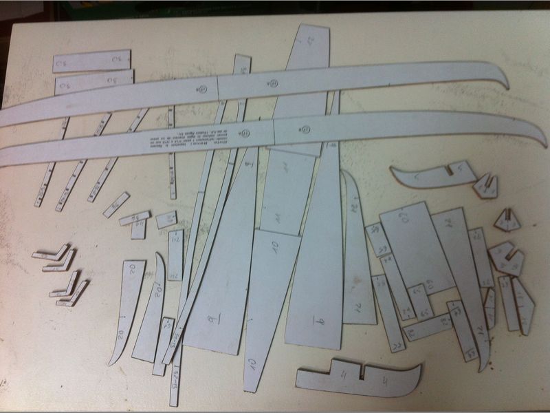

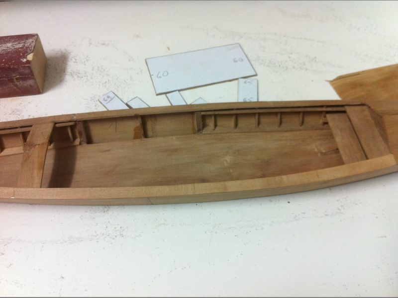

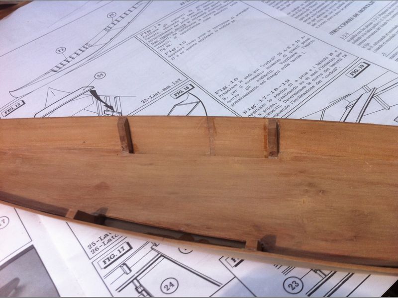

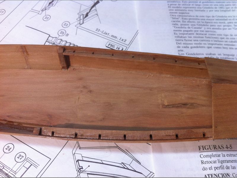

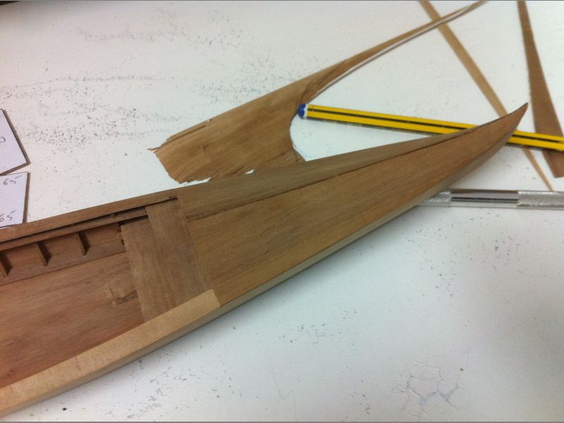

Es un modelo típico y a muchos les puede aburrir verlo otra vez pero a mí me gusta. En general no es un modelo excesivamente difícil, sólo entraña la dificultad de partir de cero y sin tener ningún material del que vendría en un kit, es decir, se ha de hacer casi todo.

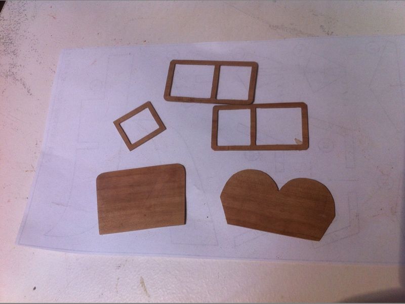

Cómo siempre hay que imprimir los planos, se recortan del papel todas las piezas y se enganchan con cola de papel a la madera escogida. En este caso, todo y siendo de 0.8 mm, he escogido madera maciza y no contrachapado.

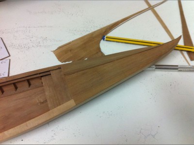

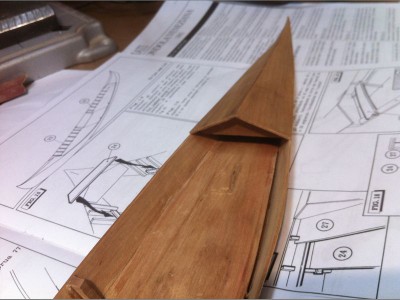

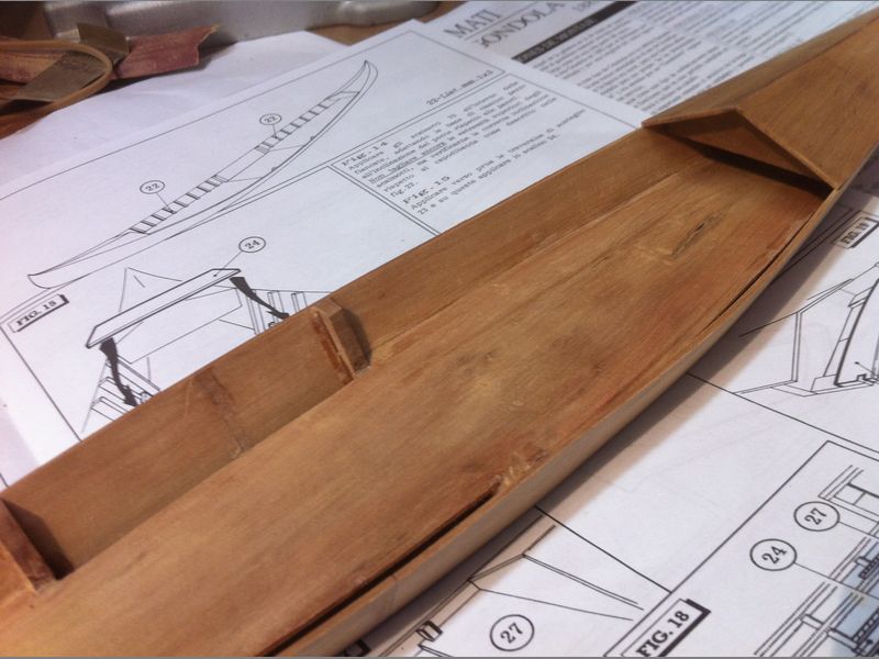

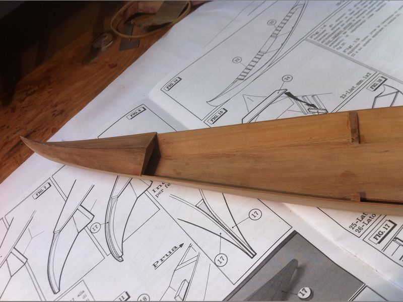

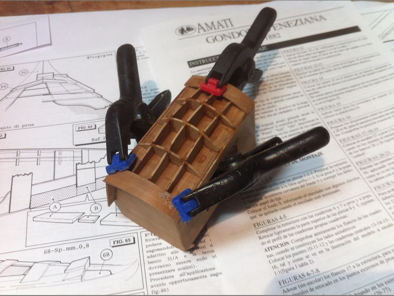

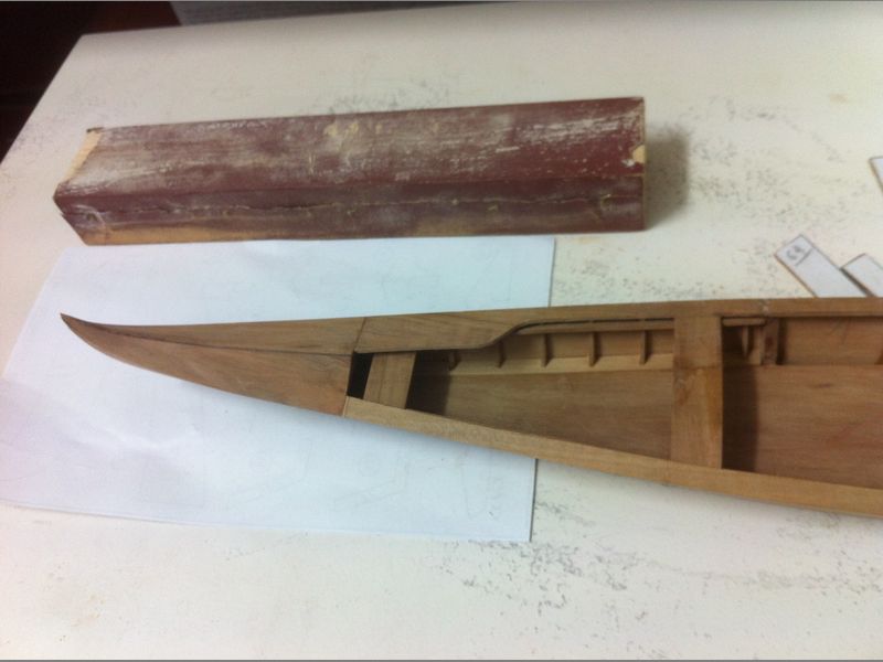

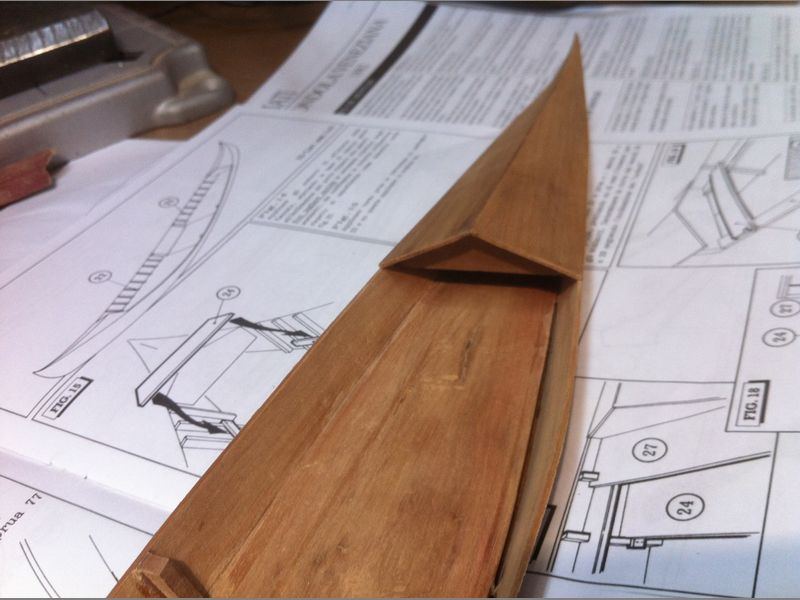

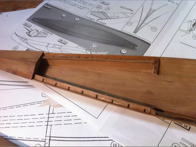

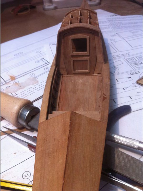

Algunas fotos de la estructura.

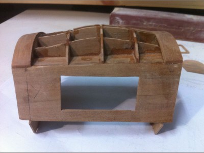

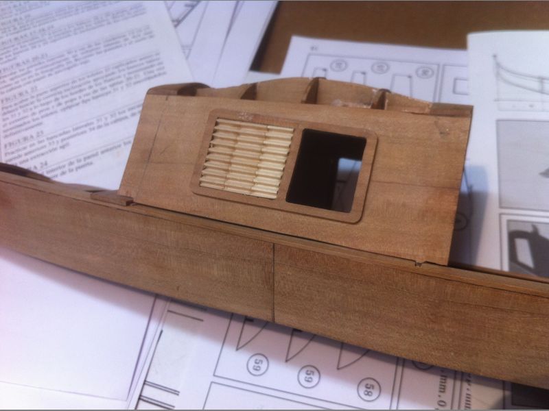

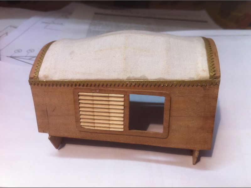

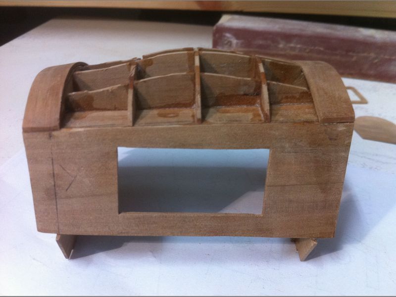

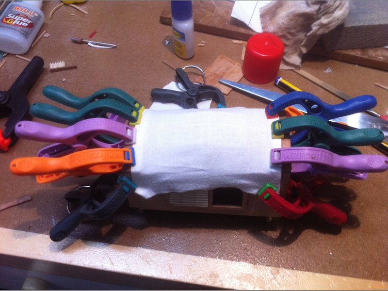

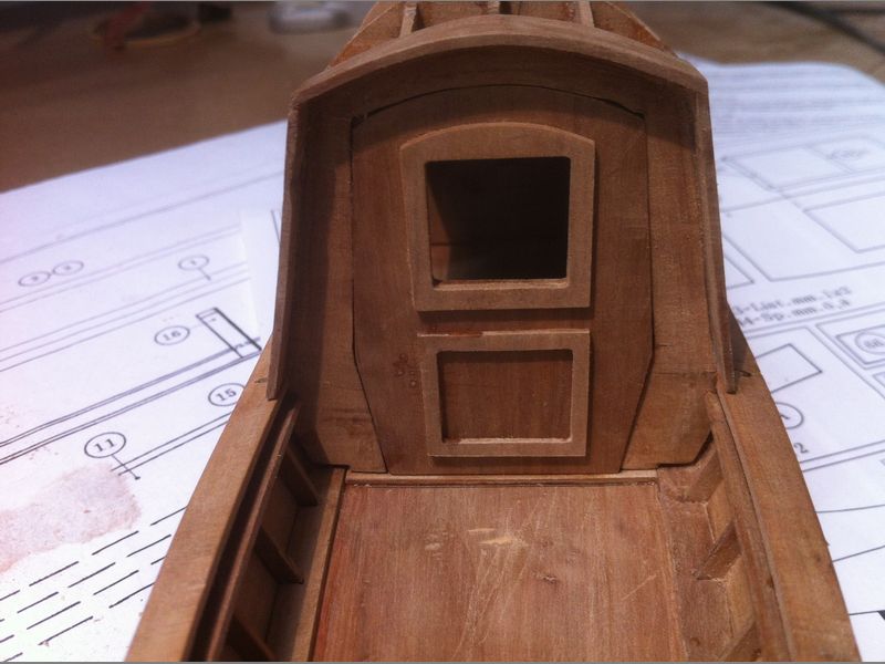

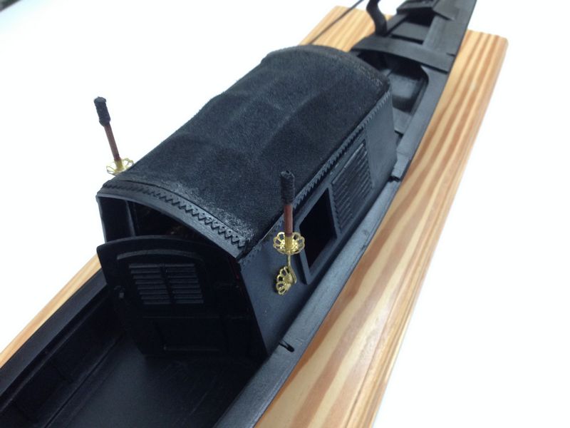

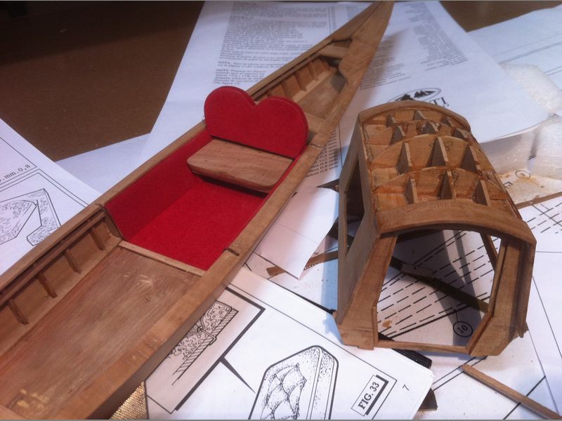

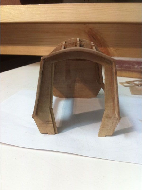

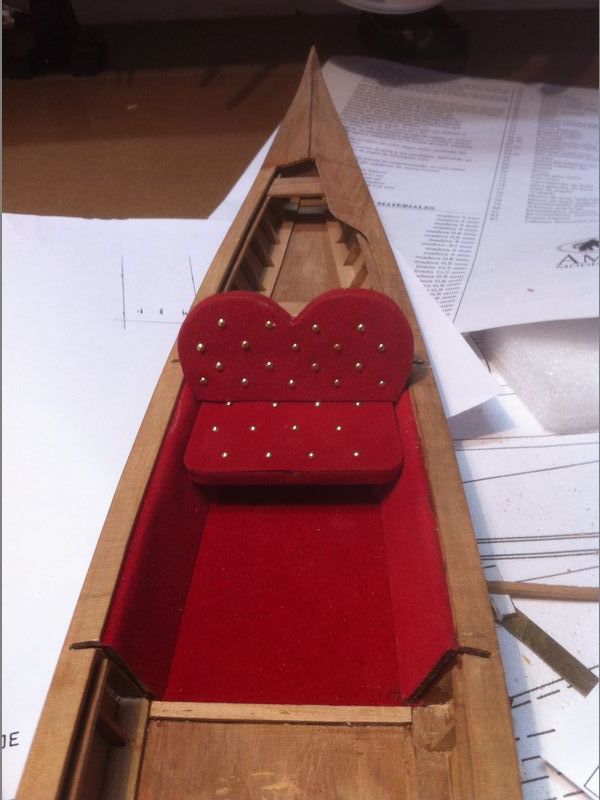

Montaje de la cabina.

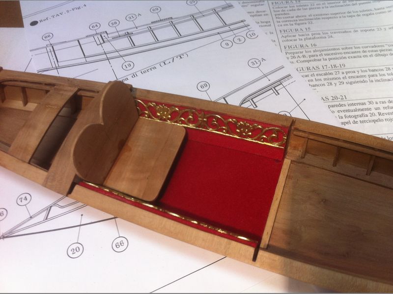

El tejadillo de la cabina lo he hecho de un trozo de sábana blanca. En la foto se puede apreciar los marcos de las ventanas y las persianas venecianas. He puesto una pequeña cenefa de latón para disimular la unión de la sabana con la madera.
Parte del interior de la cabina la he forrado con terciopelo rojo adhesivo. He hecho los sofás y también los he forrado pero no me acaban de gustar. No os lo creeréis pero me han dado más trabajo los sofás que el resto de la góndola. Tengo que hacer más pruebas hasta que me acaben de convencer.

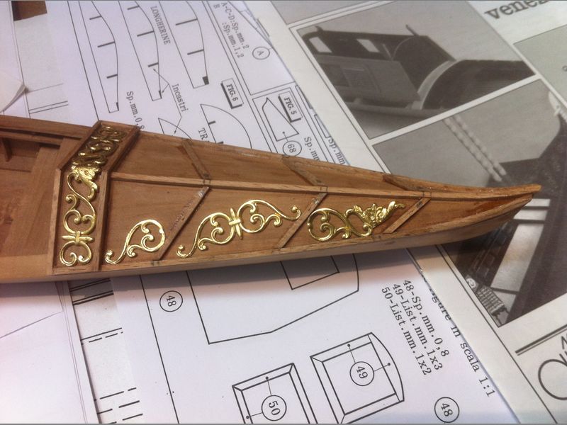

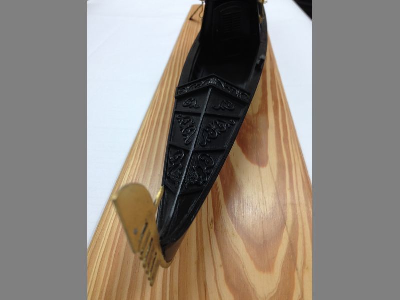

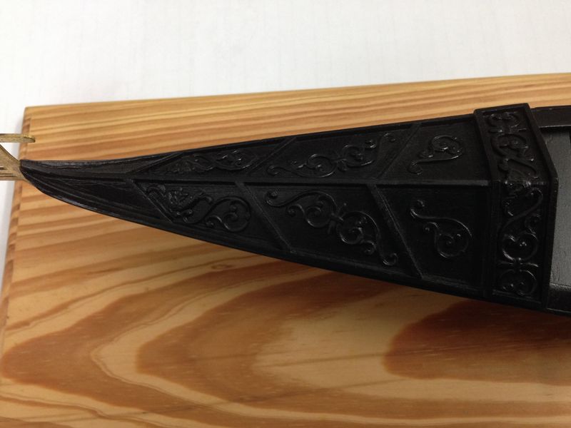

Detalle de la ubicación de las filigranas doradas, posteriormente las he pintado de negro.

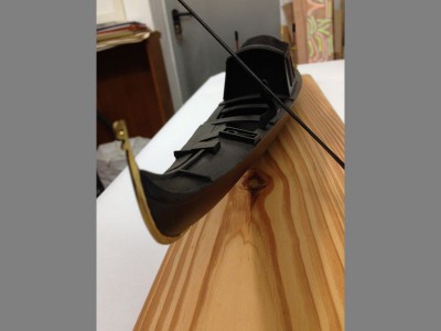

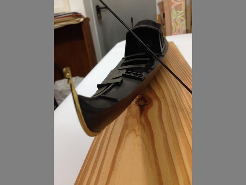

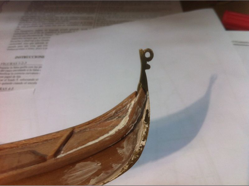

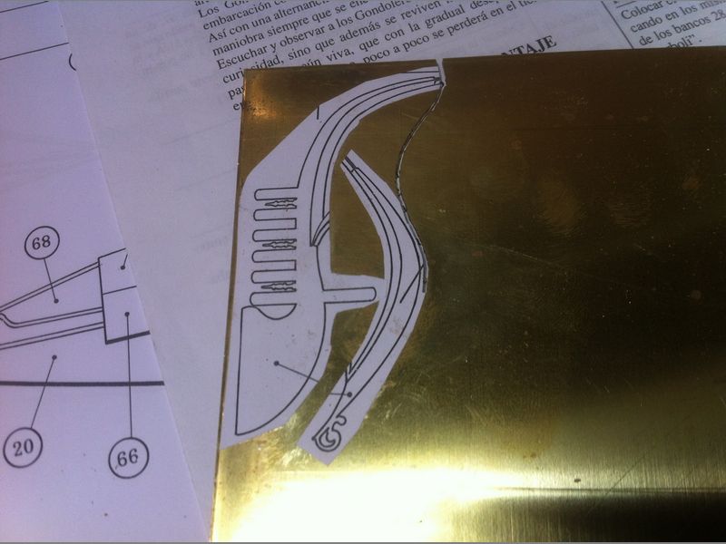

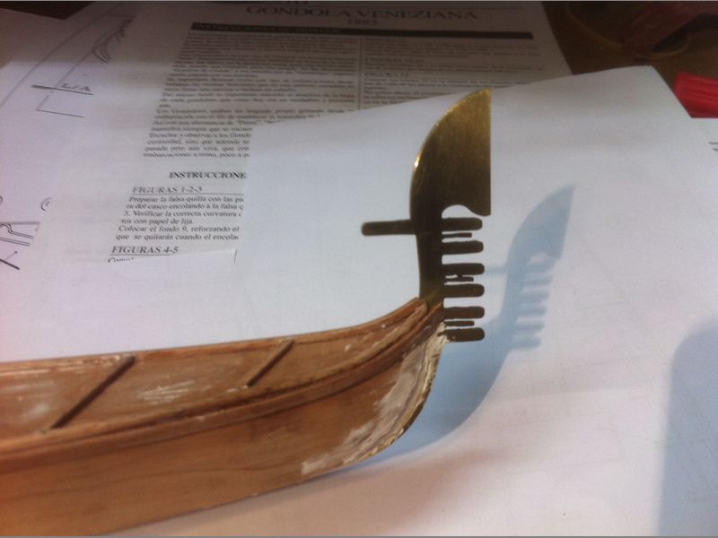

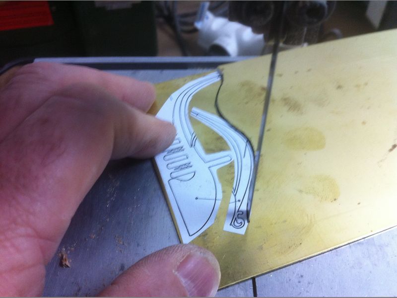

Los ¿espolones o tajamar? de proa y popa los he hecho recortándolos de una plancha de 1mm de latón. Pensaba que los tendría que hacer de madera porque no me veía capaz de cortarlos a mano pero he probado con la sierra de cinta y ha cortado perfectamente el latón. Después los he acabado de perfilar con la lijadora de plato y acabado con la lima. Para darles un poco de lustre los he pulido un poco con el accesorio de fieltro de Dremel.

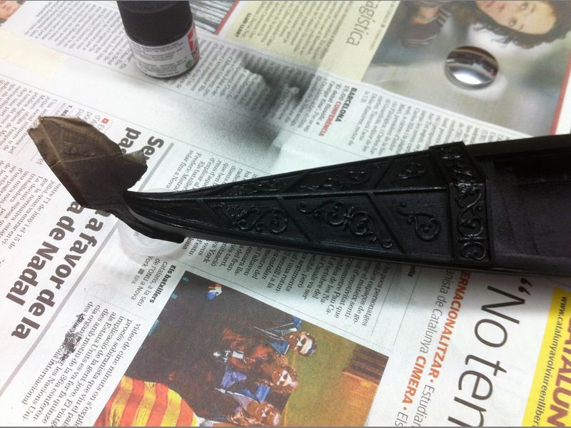

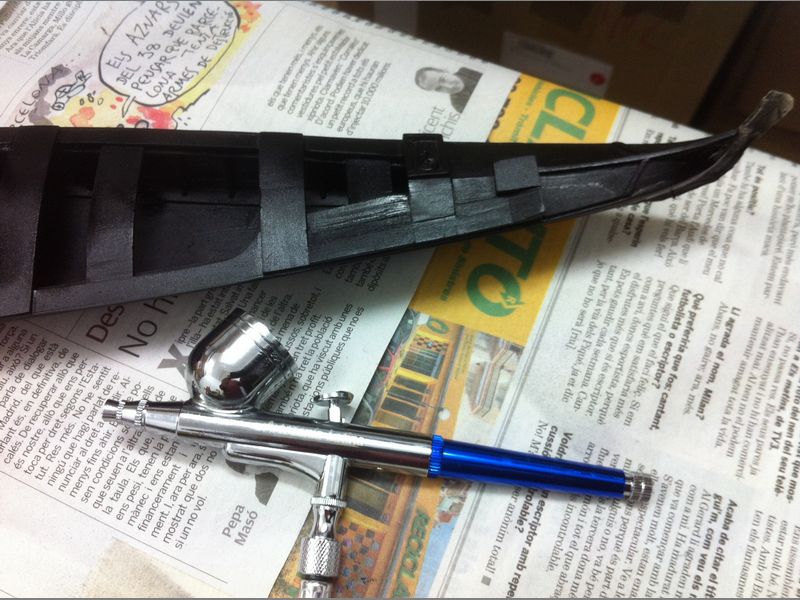

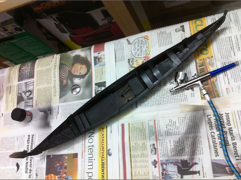

Después de una capa de tapaporos he empezado a pintarla de negro con aerógrafo. Mi intención es darle un acabado brillante pero no en exceso. No he pintado nunca con aerógrafo, veremos que sale… De entrada ya ha quedado clara mi inexperiencia ya que me he dado cuenta que debería haber pintado antes las partes más inaccesibles porque hay sitios a los que no llega el aerógrafo.

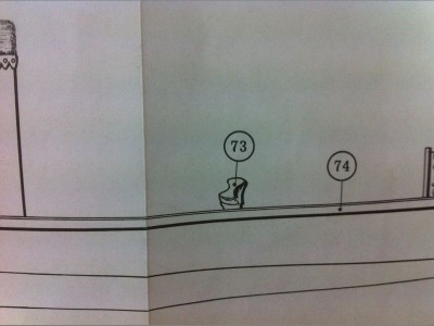

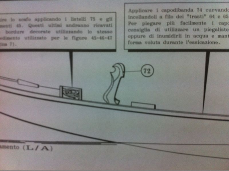

La pieza más curiosa de la góndola es la forcola. No había oído hablar nunca de esta pieza hasta que he hecho la góndola. Es una especie de chumacera donde trabaja el remo de la góndola. Pongo una descripción que he encontrado por internet y alguna imagen de la pieza en cuestión y se verá mejor lo que quiero decir.
“La fórcola es un tipo de horquilla utilizada en la boga veneciana (técnica particular de remo que se desarrolla en el área de la Laguna de Venecia y en sus zonas limítrofes, en la cual un solo remero, con uno o dos remos, puede ser suficiente para hacer avanzar la embarcación). La fórcola, hecha de madera dura y tallada con minuciosidad, se trabaja de forma artesanal, sobre una curvatura natural del árbol, por lo que no hay dos fórcolas iguales. La fórcola que hoy en día conocemos es el fruto de la evolución de la boga veneciana durante siglos. Tiene el aspecto de una escultura, y de hecho muchas personas, venecianas o no, tienen una en su casa imitando su forma. Una experimentación de siglos ha conseguido que las formas de este tipo de aparejos sean realmente elaboradas. Cada curva, cada ángulo, cada inclinación tiene una función bien precisa en la economía de la palada. El diseño de la fórcola depende del uso de precisos contornos y perfiles que cambian en función de la tipología de la embarcación y de la posición de boga a la que son destinadas. El material utilizado para la construcción de las fórcolas es la madera. Las piezas favoritas de los remèri (artesanos constructores de fórcolas y remos) deben responder a las características de notable dureza y elasticidad. Existen así fórcolas de nogal, de peral o de cerezo.”

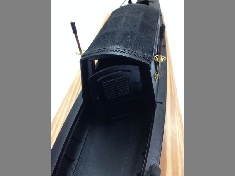

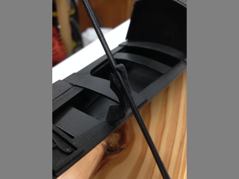

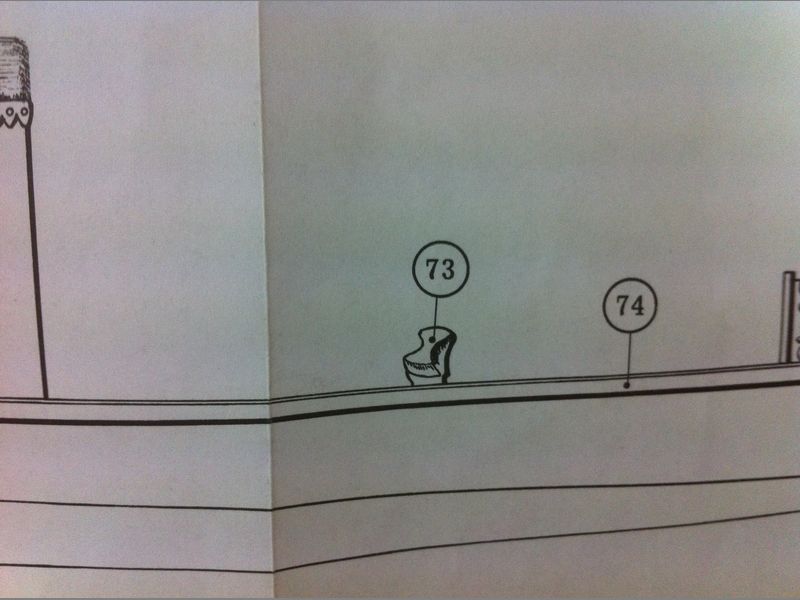

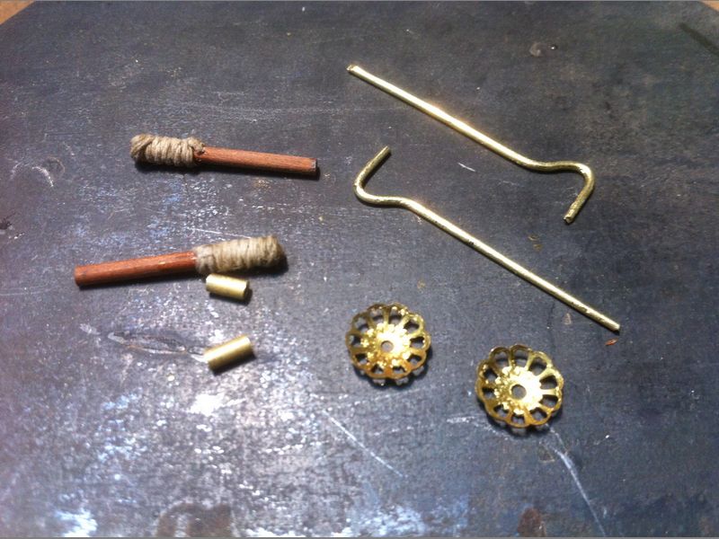

Respecto a las antorchas que lleva la cabina a cada uno de los lados las instrucciones dicen que se hagan todas metálicas pero he preferido hacer los soportes metálicos con unos casquillos en donde encajan las antorchas de madera.

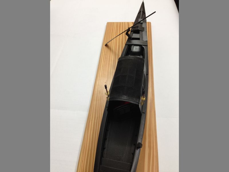

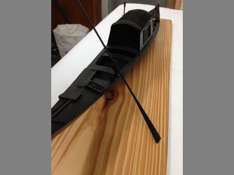

Imágenes del modelo acabado.

Hola Migue,muy bien esa gondola,igual yo le hubiera dejado algo dorado,o algun detalle de otro color,solo para que no se viera toda negra.por lo demás chapo...
Migue
Mensajes: 411
Registrado: Mar Feb 22, 2011 9:16 am
Ubicación: Arenys de Mar (Barcelona)
Re: Gondola 1882 de Amati
Mensaje por Migue »
michael escribió:Hola Migue,muy bien esa gondola,igual yo le hubiera dejado algo dorado,o algun detalle de otro color,solo para que no se viera toda negra.por lo demás chapo...
Hola Michael,
Gracias por el comentario. Tienes razón, el conjunto queda de color negro demasiado uniforme y sin que destaque nada en concreto. A ver si le puedo sacar las filigranas y las despinto.
