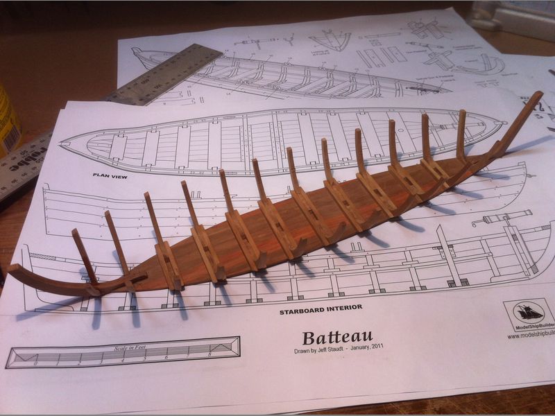

Os presento este modelo de “The Batteau” que me atrajo desde que lo vi por su aparente sencillez y a la vez robustez. Me he basado en los planos de Jeff Staudt que se pueden descargar de internet.
No tengo fotos de todo el proceso pero creo que con las que pongo hay suficientes para hacerse una idea.

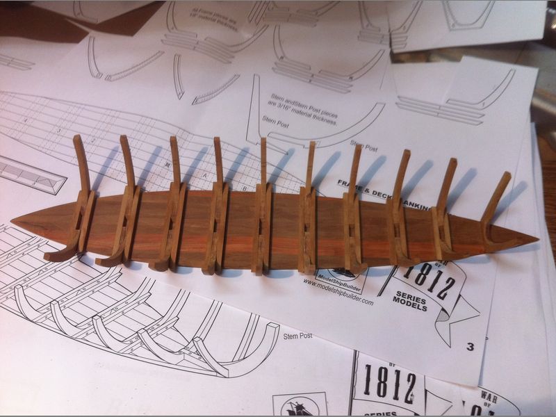

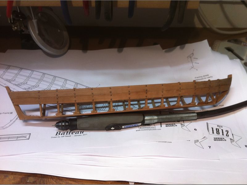

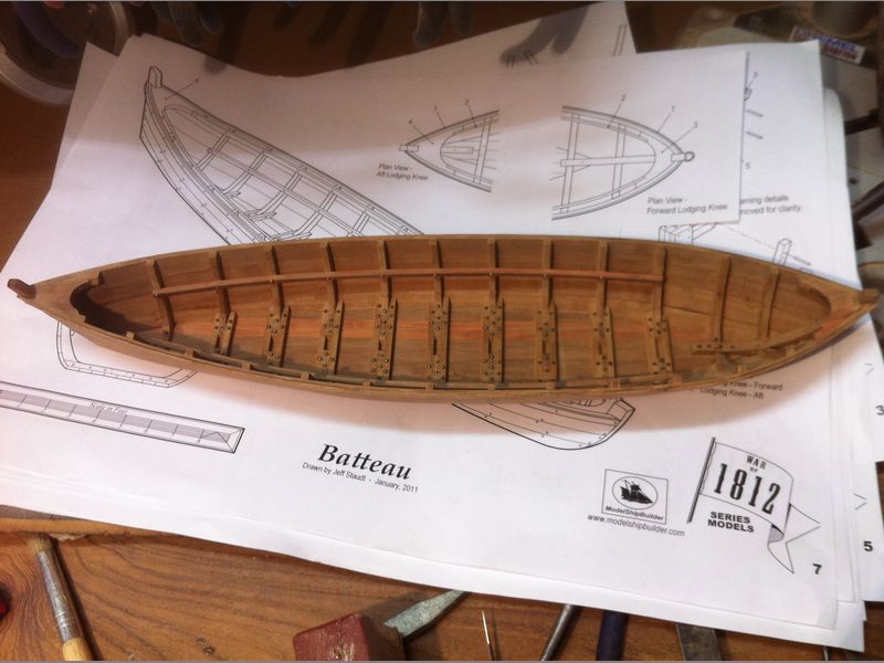

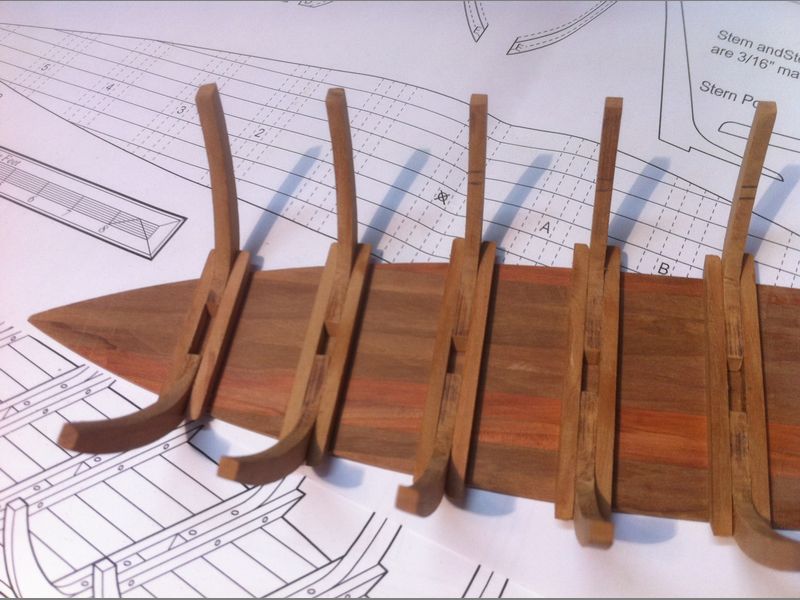

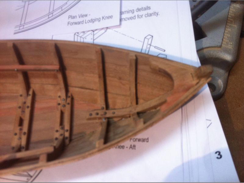

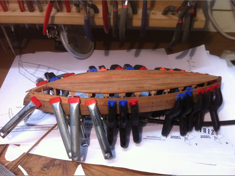

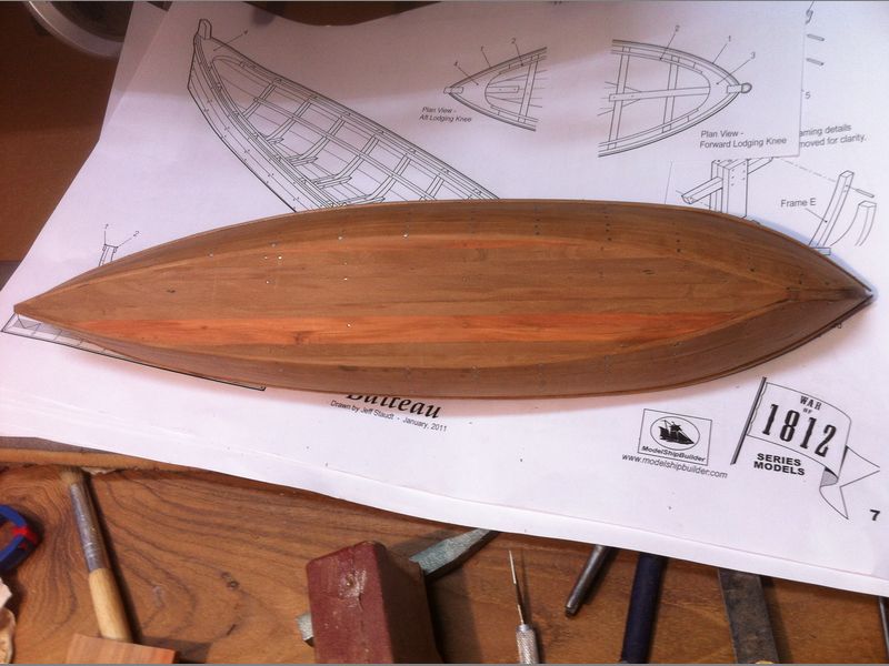

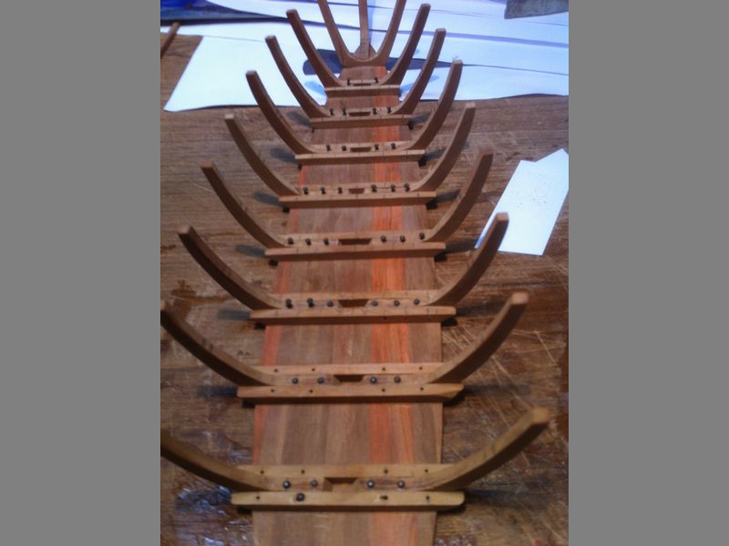

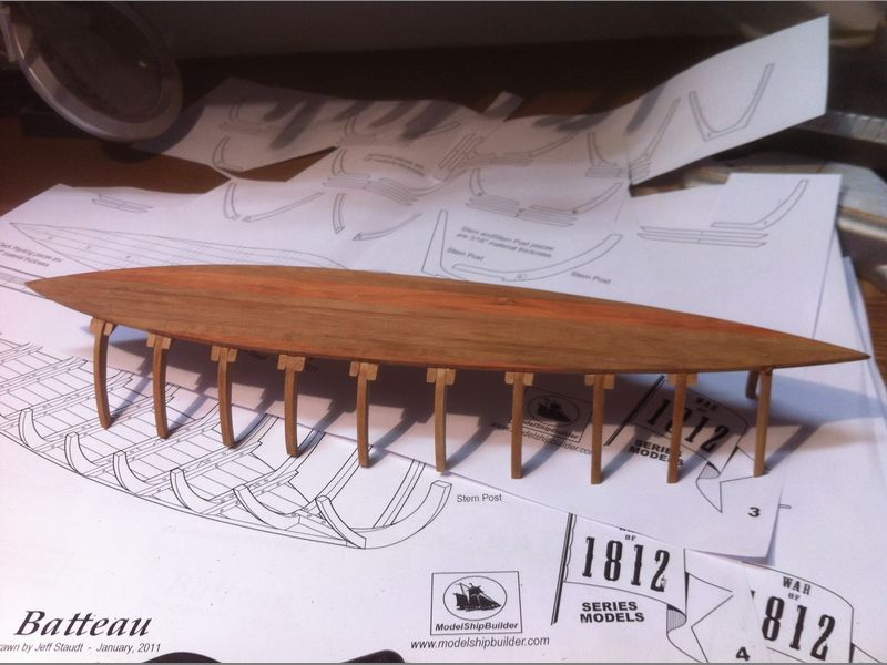

Empecemos con las fotos de la construcción.

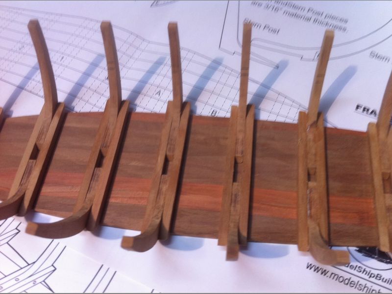

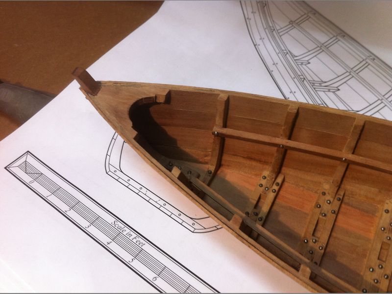

Mensaje por Migue »

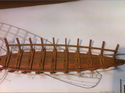

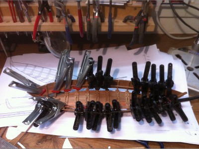

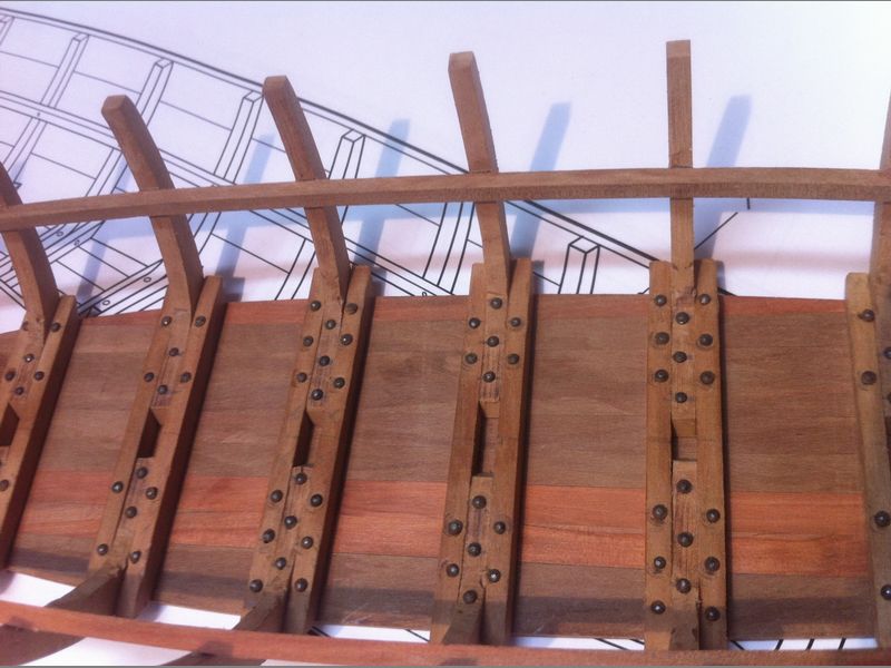

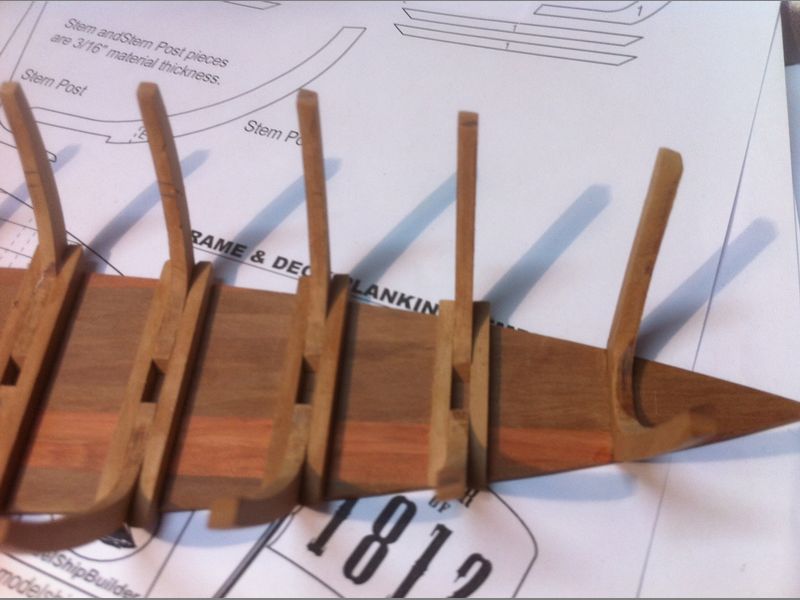

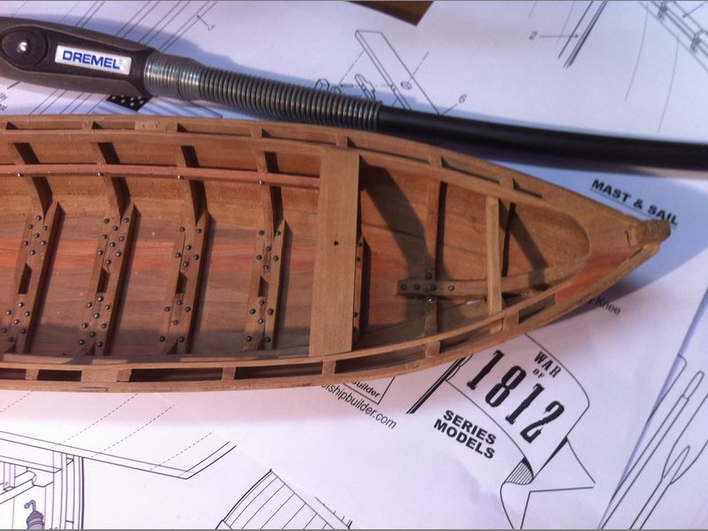

Continuamos...

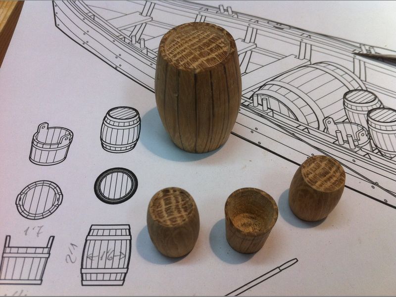

Mensaje por Migue »

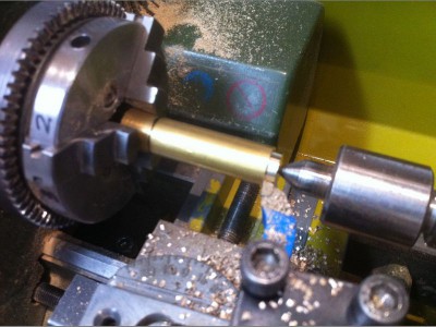

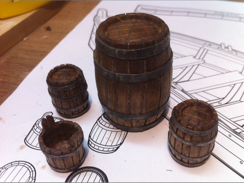

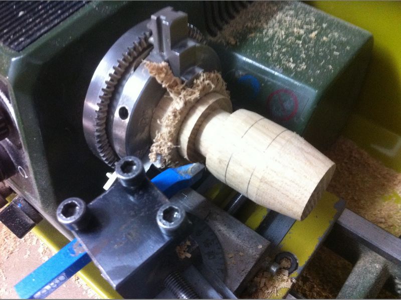

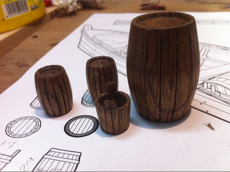

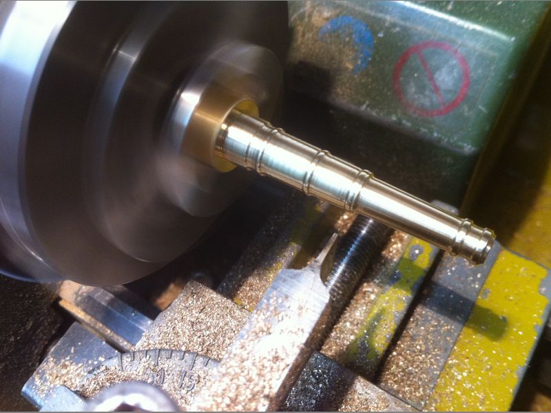

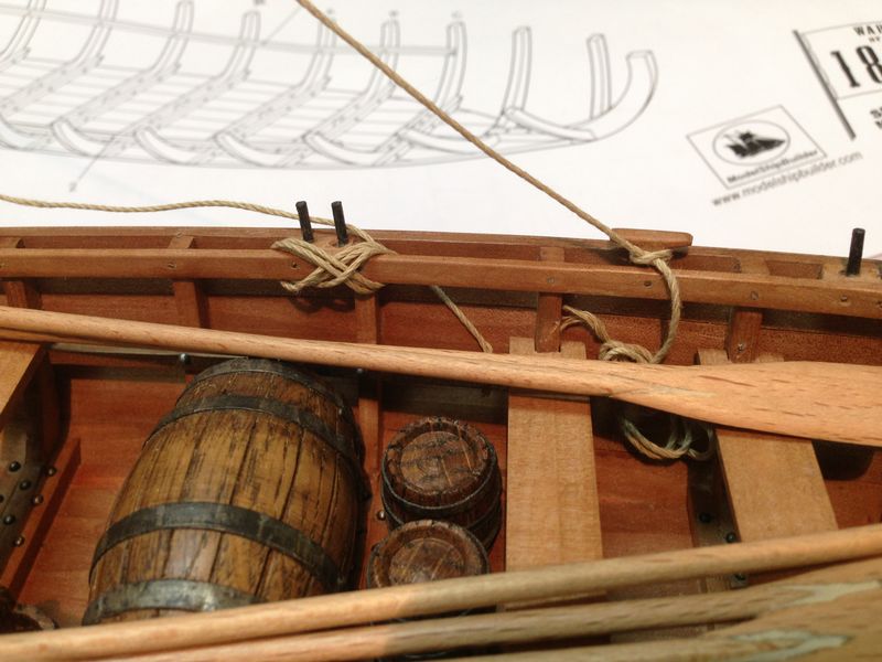

Para los barriles y el cubo he utilizado madera de roble. Una vez torneado he hecho unos cuantos cortes con una sierra fina para simular las duelas. Con los cortes no se notaba demasiado así que le he puesto un poco de betún de Judea y me parece que me ha pasado… Para simular los aros metálicos he utilizado hoja de estaño pavonada.

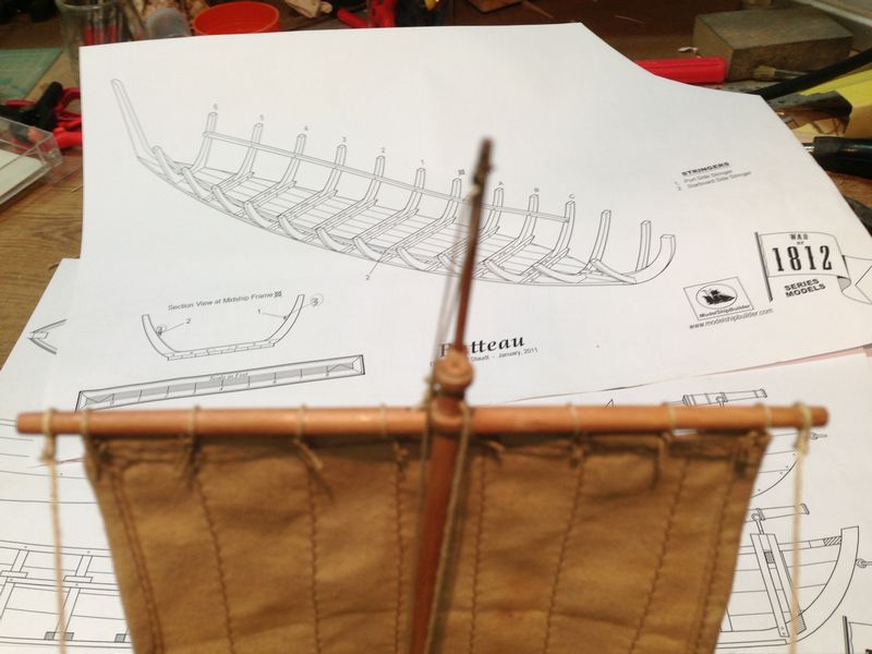

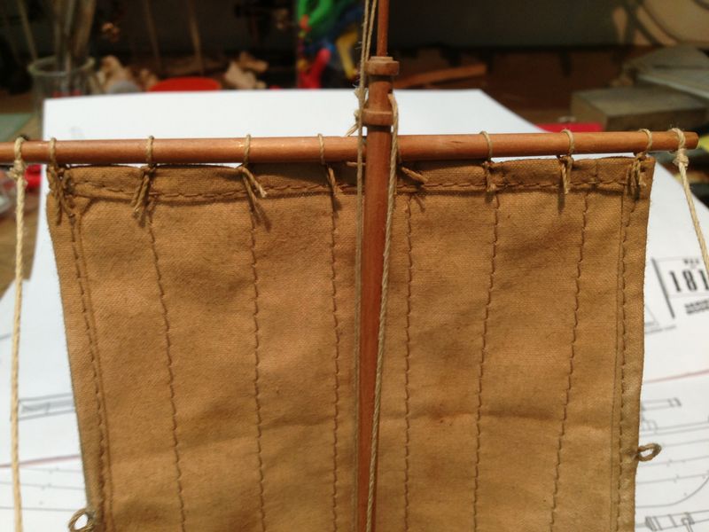

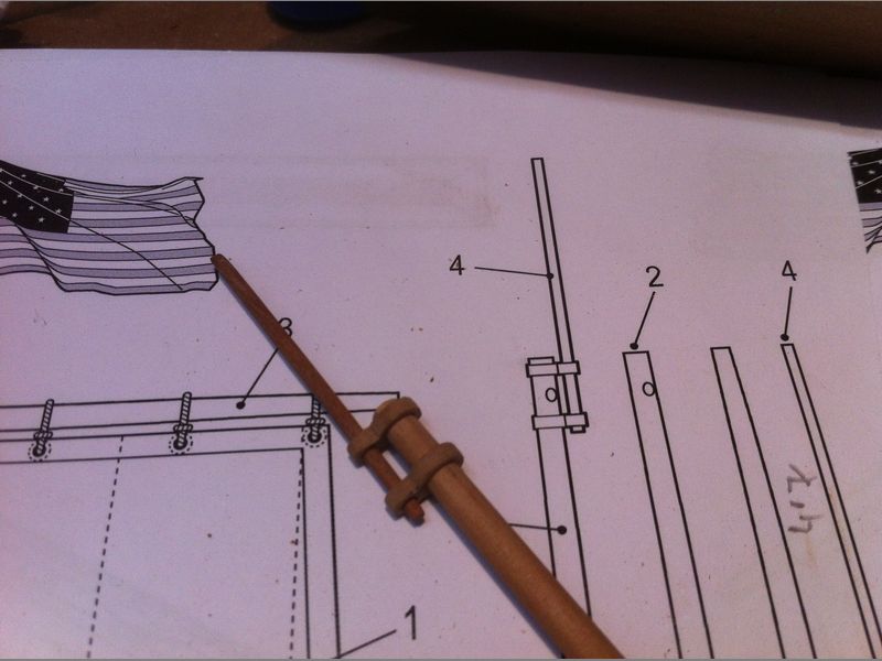

El mástil no tiene más misterio.

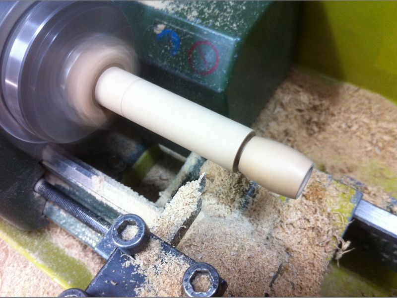

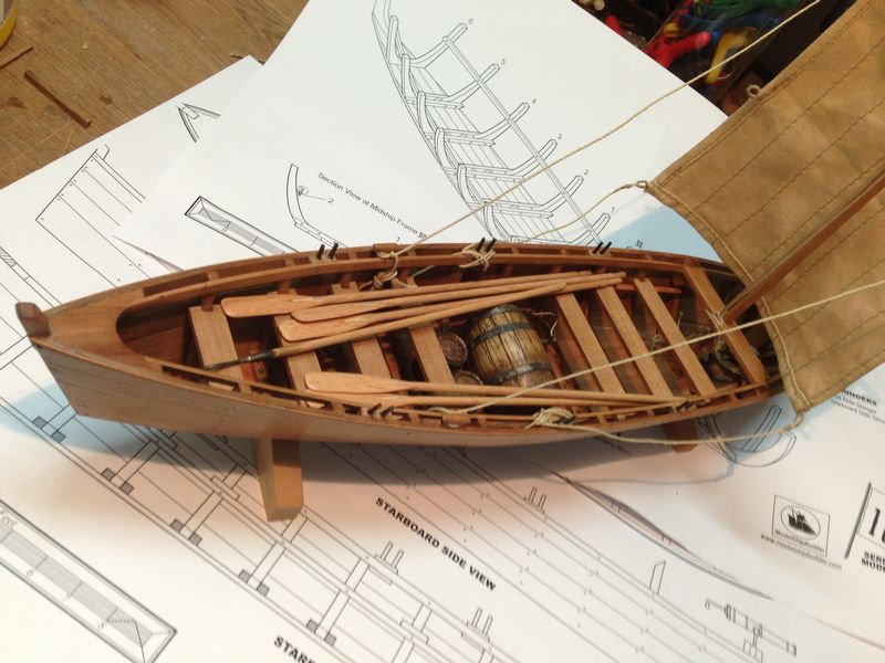

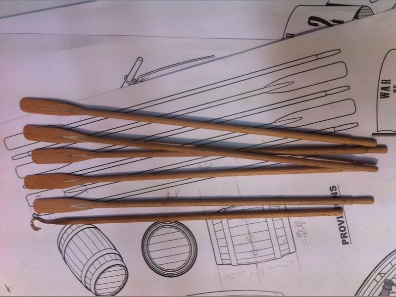

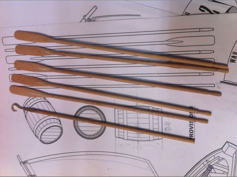

Para los remos he utilizado listones redondos de 2 mm de haya y también para las palas.
El bichero también es de redondo de haya con acabado en latón.

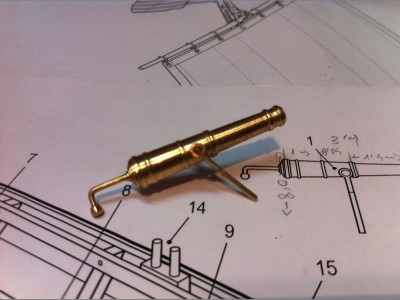

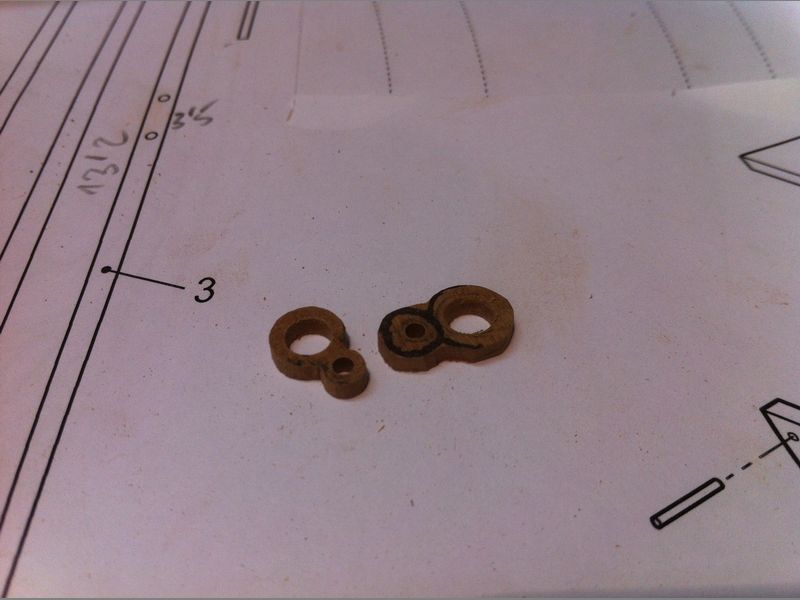

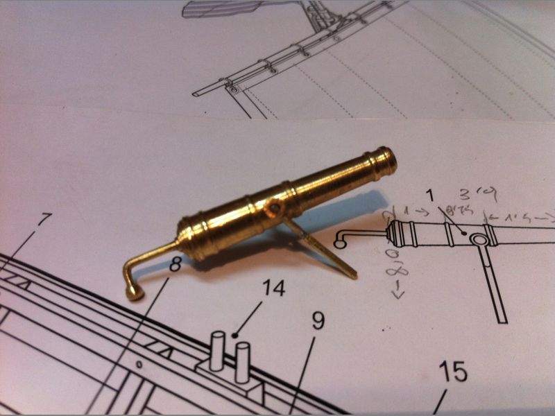

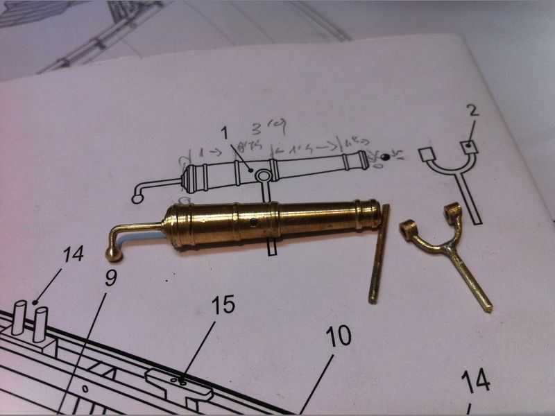

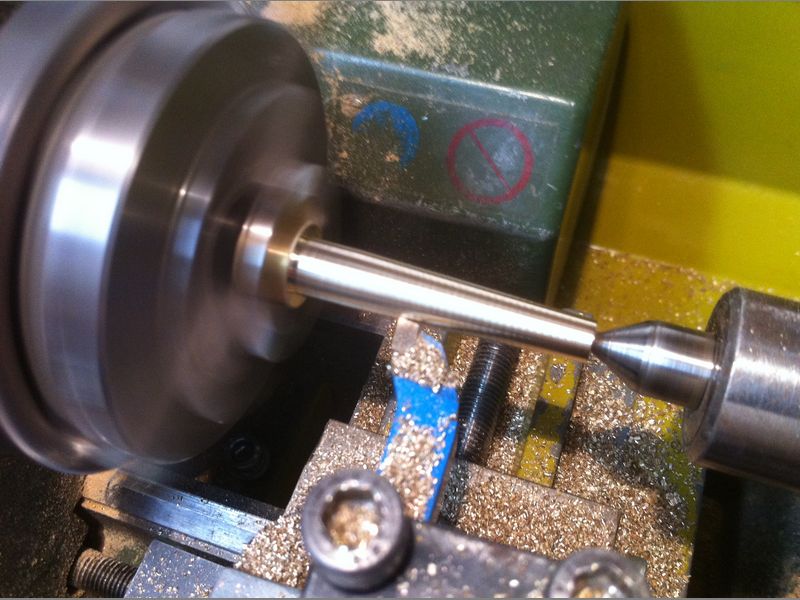

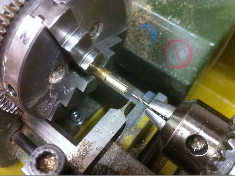

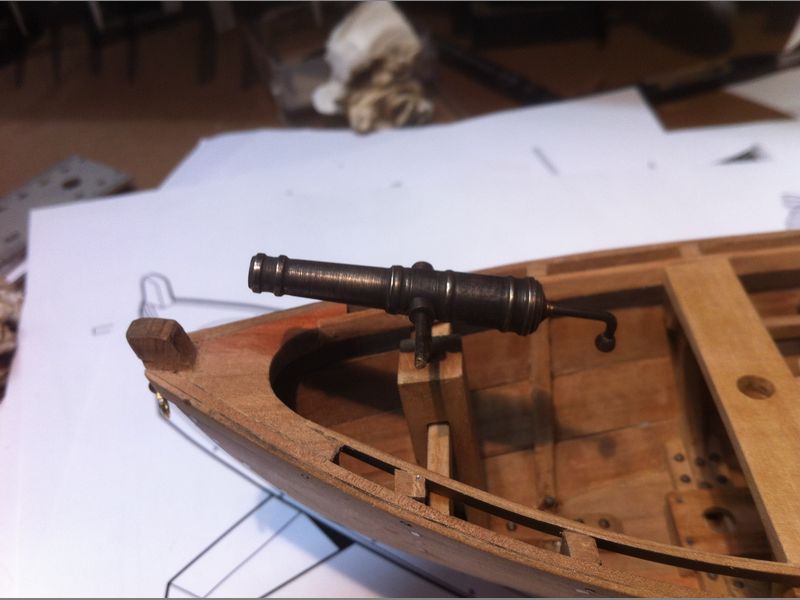

Con el torneado aun me voy saliendo pero con la soldadura tengo verdaderos problemas. Para hacer el soporte del falconete he soldado a un alambre de 1,5 mm una pieza de latón a cada extremo. Previamente las había agujereado para poder pasar el eje que aguanta el falconete. Cómo son piezas tan pequeñas y están tan cerca unas de otras cuando consigo soldar una se suelta la otra y así un montón de veces.

Falconete ya montado y pavonado. Al final creo que ha quedado resultón.

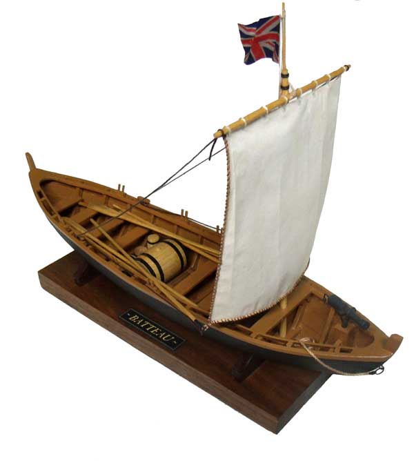

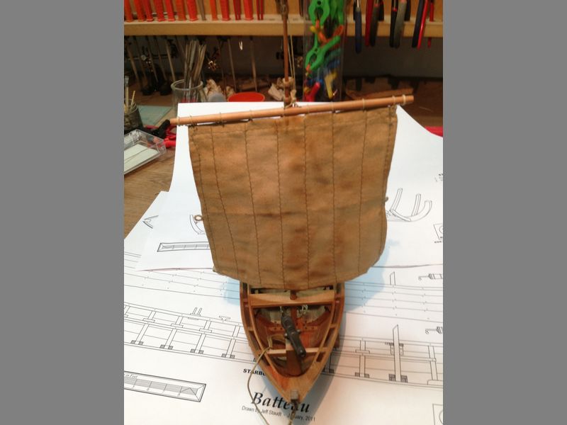

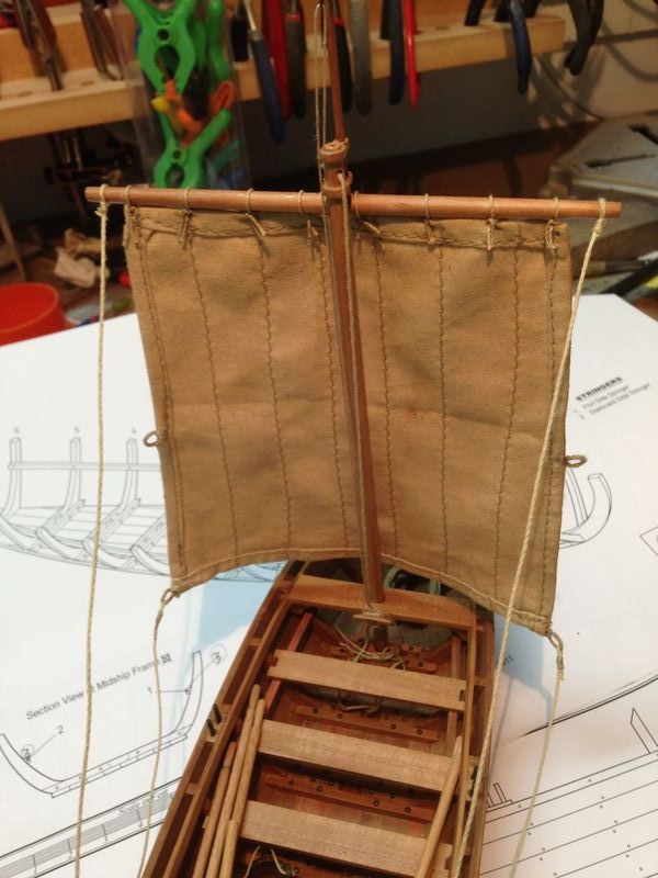

Colocada la vela doy por acabado el “Batteau”. Os cuelgo las últimas fotos que he hecho.

Este modelo fue mi primera aproximación a la construcción de un modelo naval a partir únicamente de planos y supongo que debe tener un montón de fallos pero espero que os haya gustado.

Me preguntaba una cosa,los remos no son de una pieza verdad ?ese tono blanco que tiene en la terminación de la pala es cola?
Los barriles perfectos a igual que todo el trabajo,chapo....

Para ser una primera aproximación al modelismo naval está muy bien y te felicito por ello.
También tiene un detalle muy chocante por lo inocente. Me refiero a que la bandera ondea en dirección contraria a la del viento. :D

Efectivamente, los remos están hechos de dos piezas. Tienes buen ojo, la parte blanca que se ve son restos de la pasta que utilicé para cubrir las juntas de esas dos piezas. Como se ve no me quedo demasiado bien. Posteriormente a estas imágenes lo retoqué un poco y ya no se nota tanto. :oops:

Cayetano escribió:Para ser una primera aproximación al modelismo naval está muy bien y te felicito por ello.
Hola Cayetano,
Gracias por tus comentarios.
Respecto a la bandera tienes toda la razón del mundo. No me había fijado. Esa imagen en concreto está sacada del la web de donde descargué los planos. De momento yo no le he puesto bandera porque las pruebas que he hecho no me han gustado nada.
