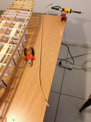

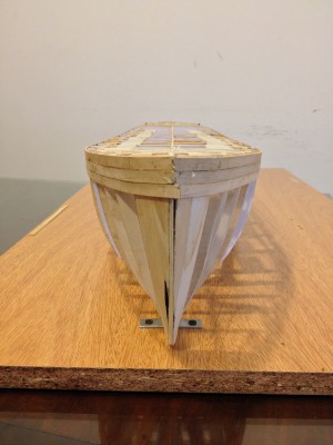

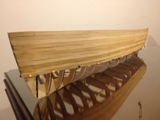

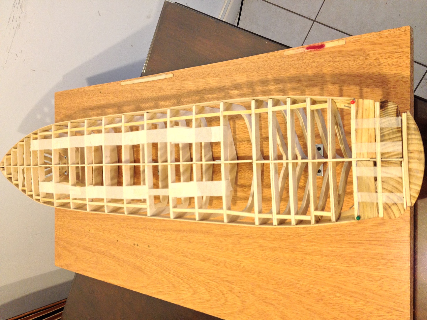

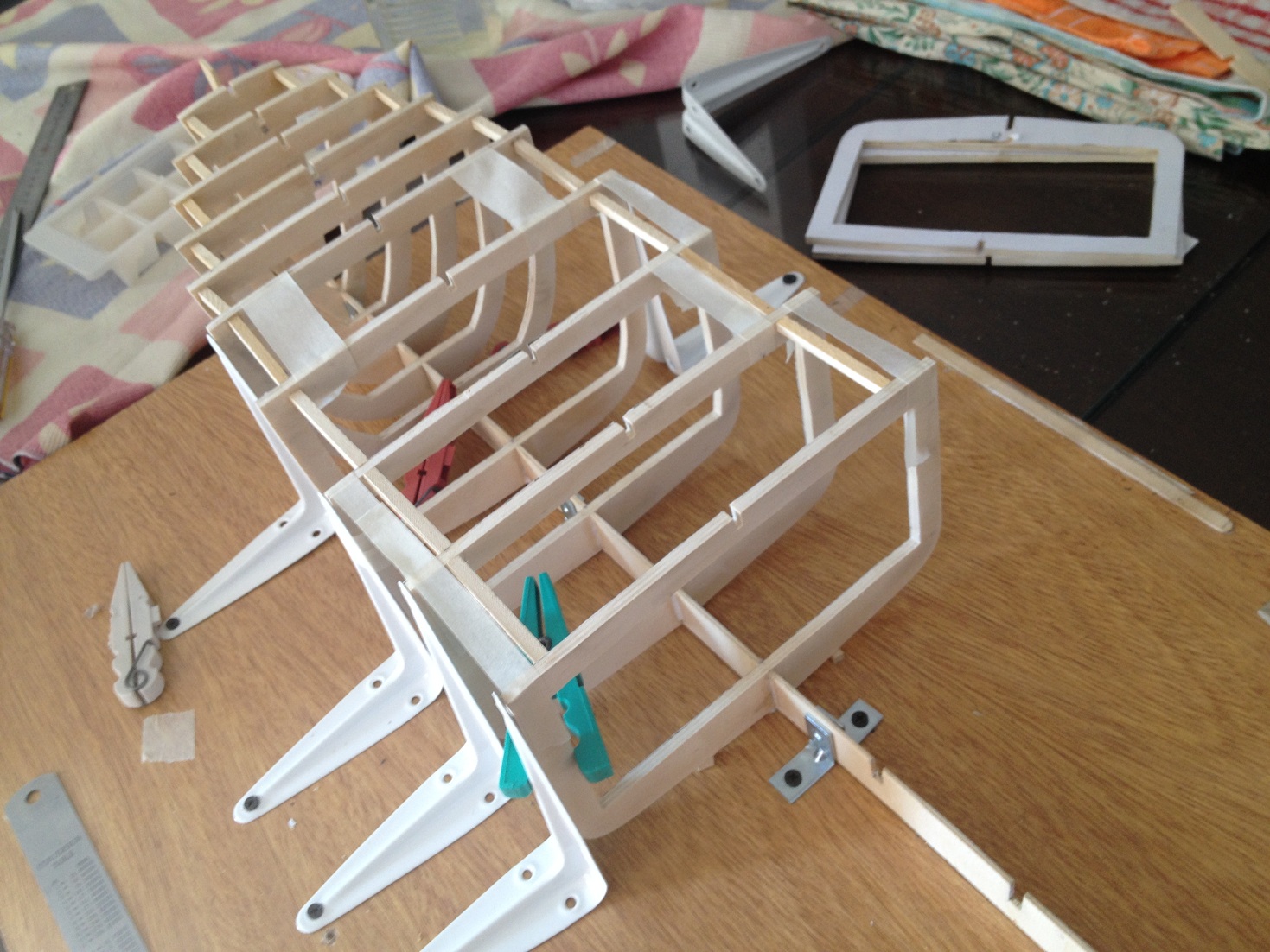

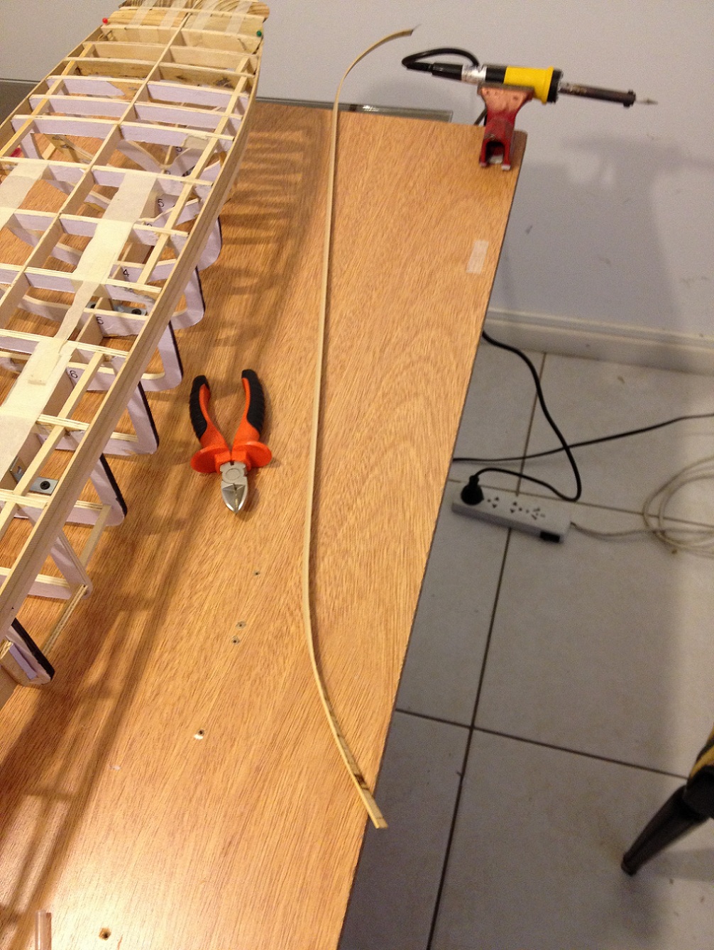

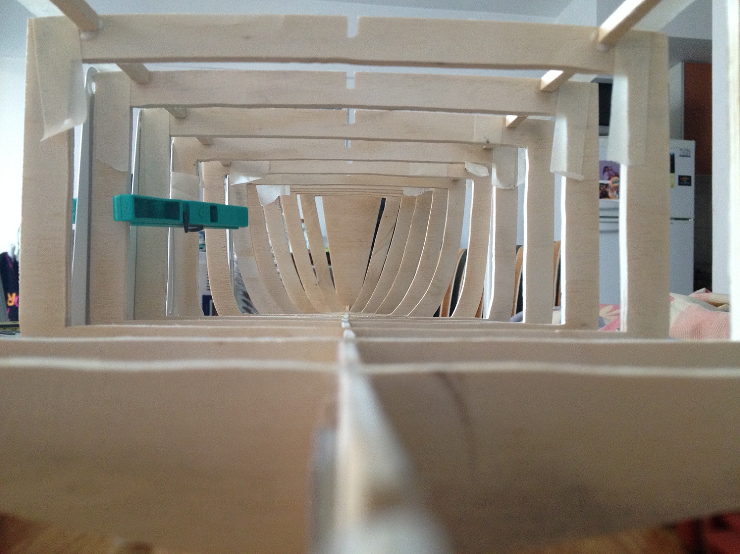

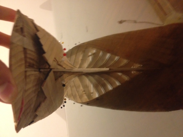

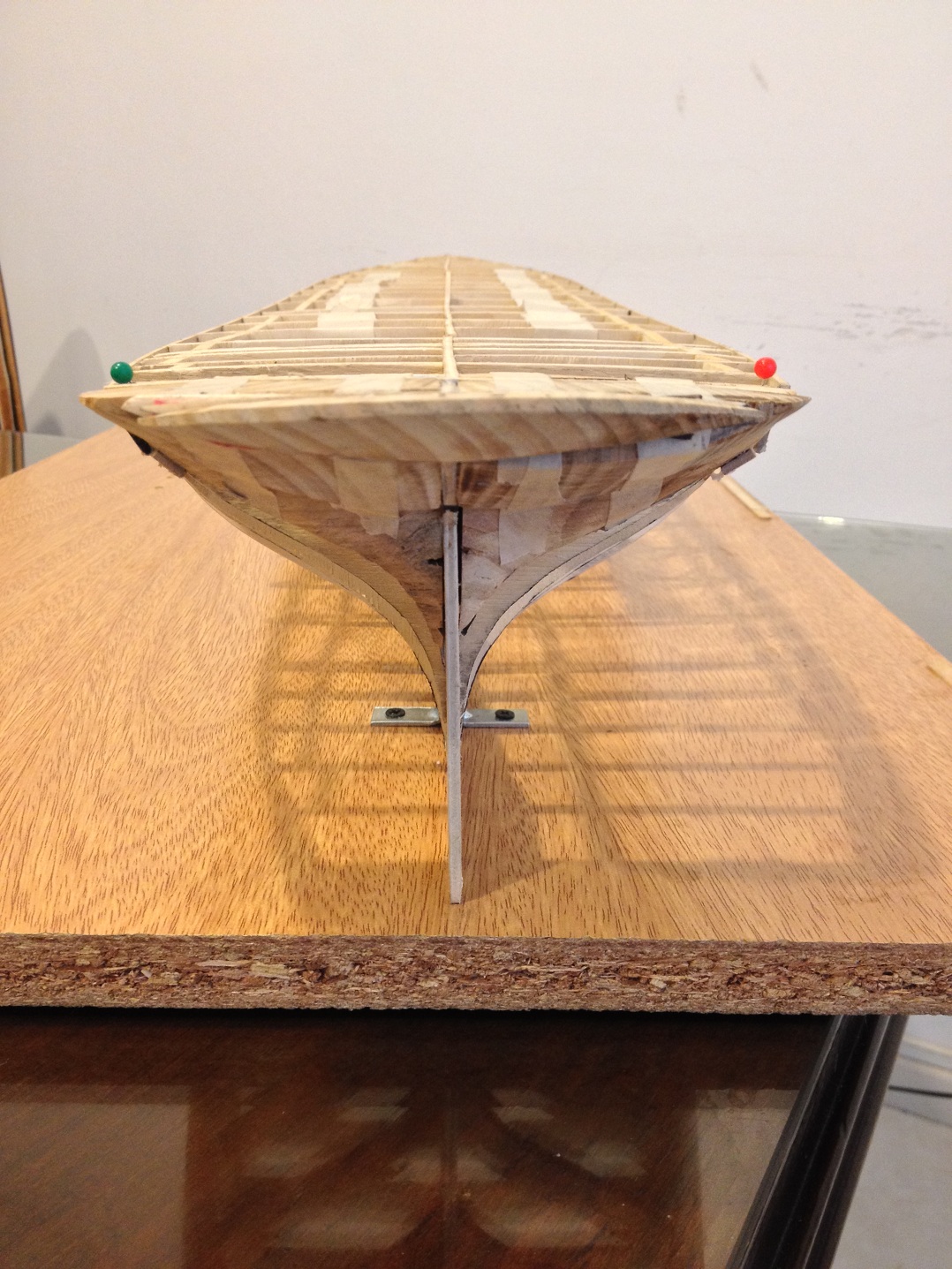

Buenas!! Me estoy embarcando en un nuevo proyecto muy ambicioso...
La idea es poder hacer este hermoso barco, a RC ( mi primer RC ) y con motor a Vapor vivo ( este ultimo si consigo todos los materiales necesarios en mi ciudad... y si llego a poder hacerlo ajaja )
Les dejo unas fotos y de a poco voy a ir comentando un poco mas!
Las ultimas fotos son de un modelo que me gusta.. pero creo q voy a cambiar el verde por un rojo!
Algunos datos:
- Va a tener 1 metro de eslora y 37cm de manga.
- El casco forrado con tracas de 2mmx8mm, luego va a ir recubierto de dos capas de fibra de vidrio, tanto por dentro como por fuera.
Espero que les guste y espero sus comentarios y sugerencias!!
Nico

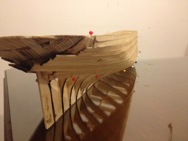

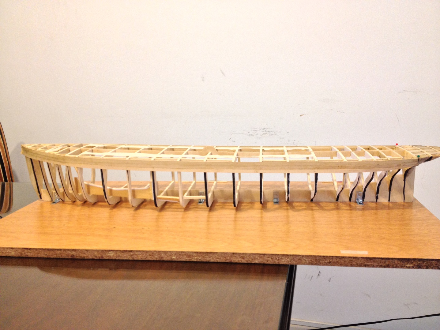

El modelo es una preciosidad y desde luego la ejecución hasta el momento, impecable.
Se ve el casco (a pesar de su logitud) perfectamente alineado y si reviros apreciables.
Me gusta en verde la obra viva; en rojo hay demasiados y en la época de este vapor, si podía ser en verde.
Pero no un verde tan "nuevo" yo lo mancharía un poco.
Aunque para eso, aunque queda periplo.
Un saludo y tomo asiento para ver tu proyecto.

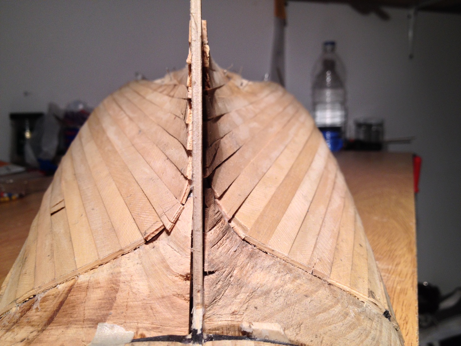

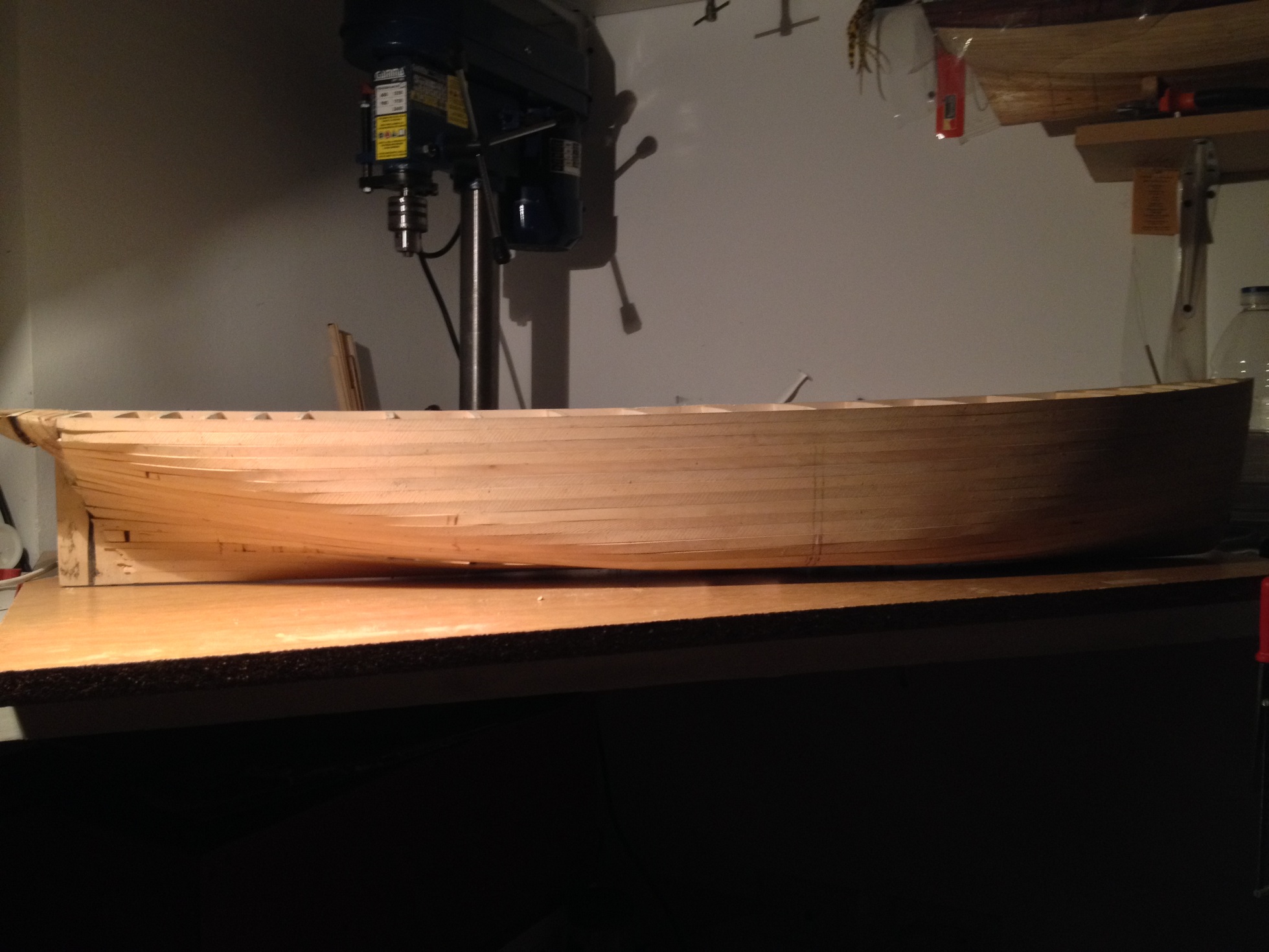

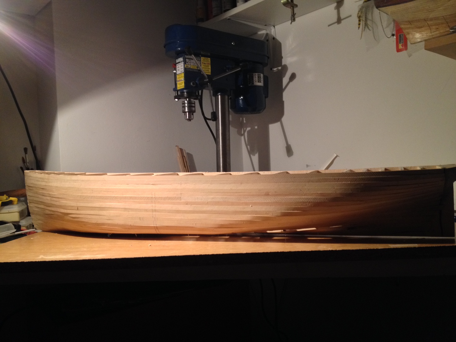

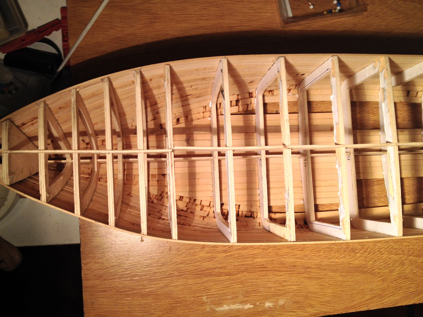

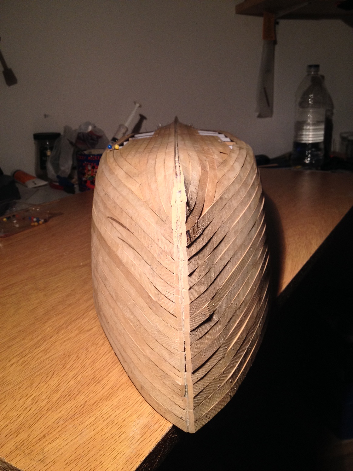

Re: Strongbow

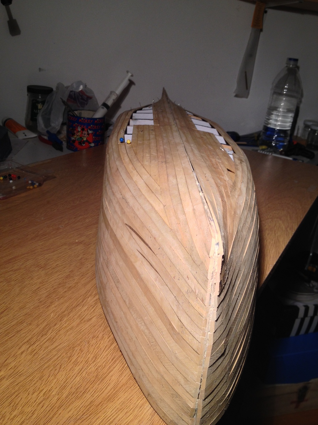

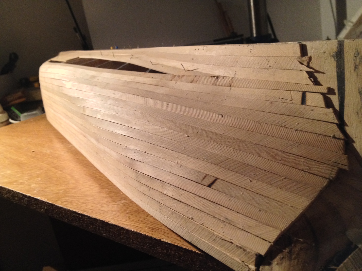

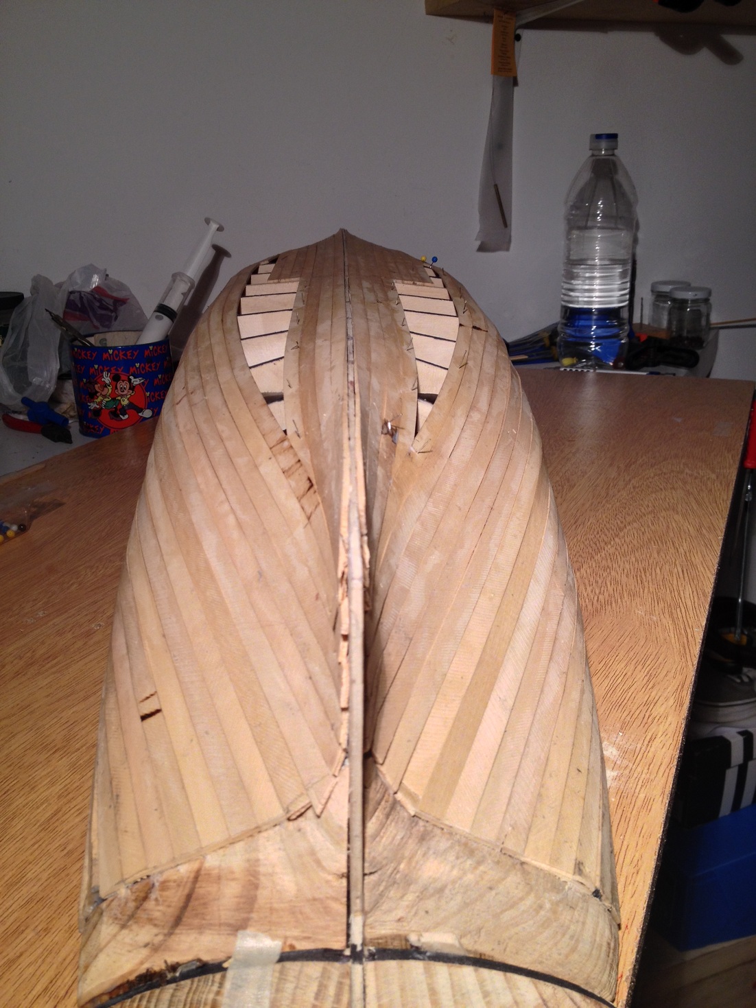

Nueva actualización de fotos!!
Ya casi estoy termiando el forrado con maderas, aún no pasé ni una lija!! (Lo que me esperaaa!) Hay alguna maquina q facilite la tarea?? Tipo lijadora orbital o algo parecido?? O a manopla??
Luego vendría la masilla para alguna q otra grieta y emprolijar la terminación de la popa.
En cuanto a esto, que masilla recomiendan?? de carrocero? se raja? o después con la fibra de vidrio arriba no pasa nada? Después de esto voy a poner fibra de vidrio, la masilla está de mas o voy bien?
Espero que les guste!
