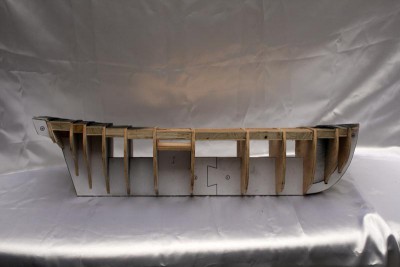

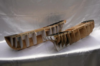

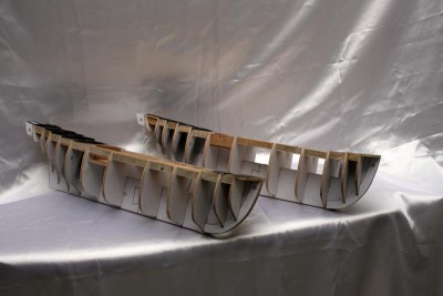

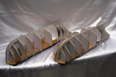

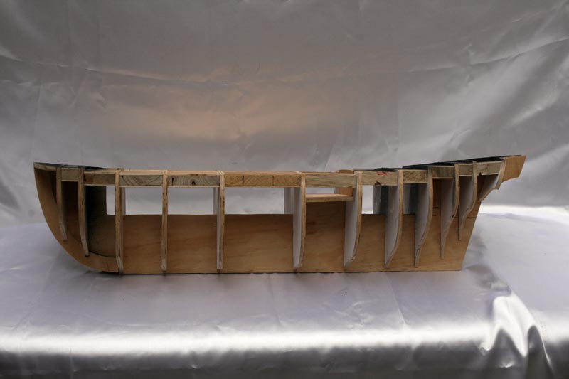

Hola, estoy iniciando del proyecto del HMS Bounty, ya muy conocido y del cual existen en el foro varios de muy buena factura.
Es un barco que me gusta mucho, y me decidí a construirlo por planos, pero doble, serán dos barcos iguales, el objetivo es obsequiarle uno a mi hermano y otro para mí. La escala será aproximadamente 1/30, y la eslora final ya con el bauprés rondará casi el metro.
El proyecto es hacer cuadernas y falsa quilla de contrachapado de 6 mm, ya fijas macizarlas a ras e la cubierta.
La cubierta, tajamar, codaste y quilla, junto con el forro irá de cedro rojo, algunos elementos de cubierta de caoba y los palos de pino. El terminado será pintado.
Espero les guste e iniciamos con algunas fotos, armado y pegado con cola blanca de cuadernas quilla, macizado con contrachapado. 8)

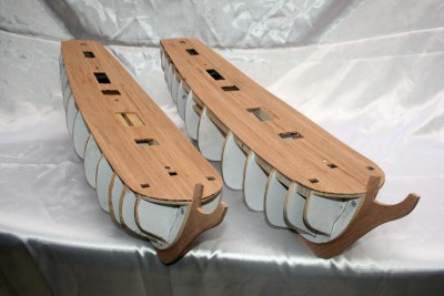

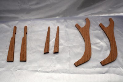

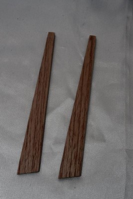

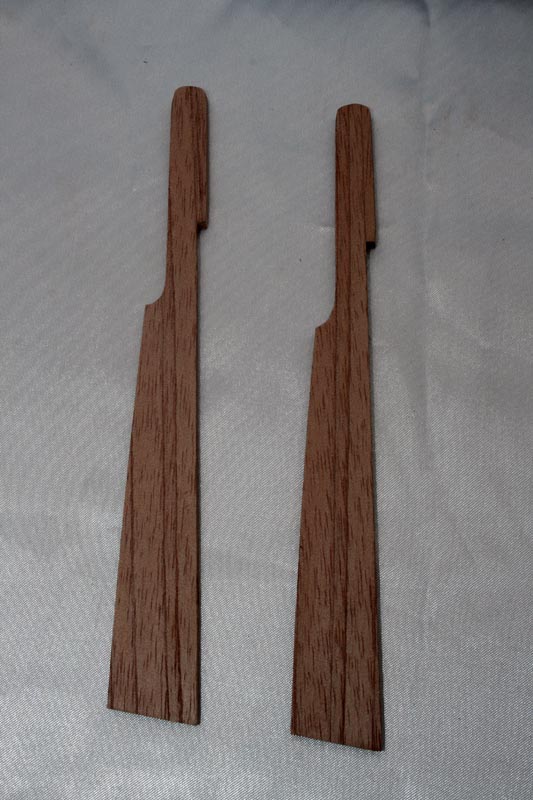

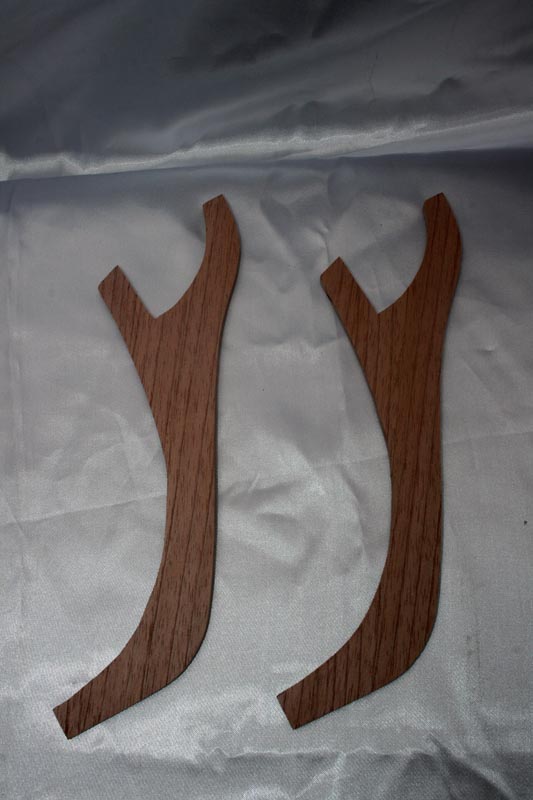

Continúo con los avances, aquí van unas fotos de tajamar, codaste, pala del timón y las cubiertas !! 8)
tajamar
tajamar
codaste
codaste
palas del timón
palas del timón
Joya
Mensajes: 1125
Ubicación: Querétaro, México
Re: HMS BOUNTY "PROYECTO DOBLE"
Mensaje por Joya »

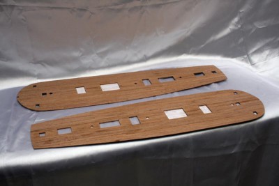

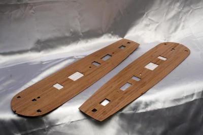

Otras mas de las cubiertas, les falta una buena lijada antes de fijarlas !! :D
cubiertas
cubiertas

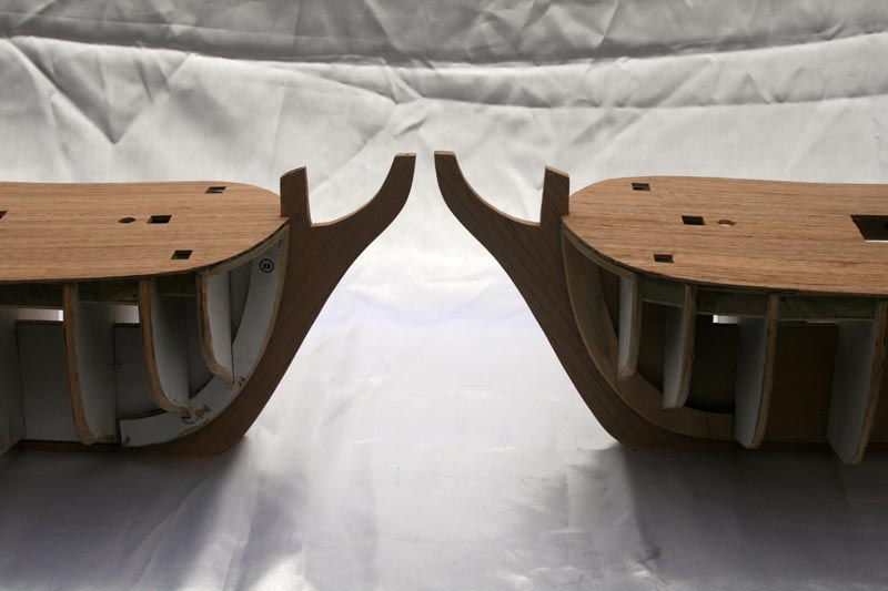

Joya
Mensajes: 1125
Mensaje por Joya »

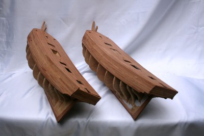

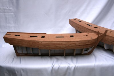

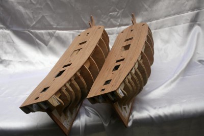

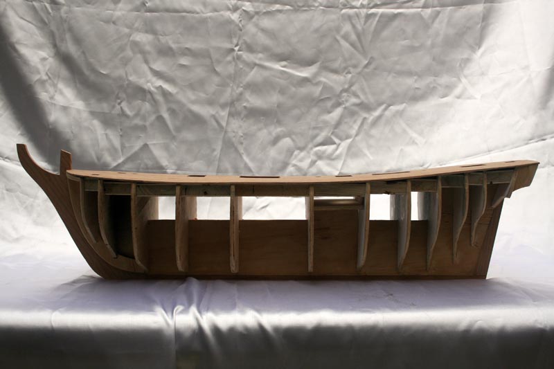

Sigo con los avances, dejé fijos las cubiertas, codaste, quilla, tajamar para abordar el forrado de los cascos. :wink:

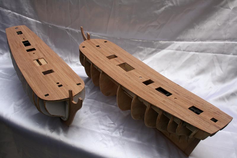

Joya
Mensajes: 1125

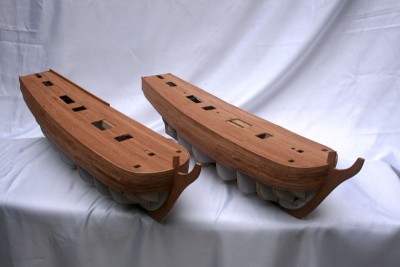

Mensaje por Joya »
Ahora estoy liado con el forrado de los cascos, asì que he ido alternando el forrado para llevar el mismo nivel de avance, les dejo estas fotos de como va al momento actual, saludos !!! :D :D :D :D
