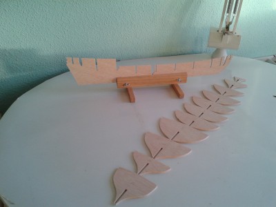

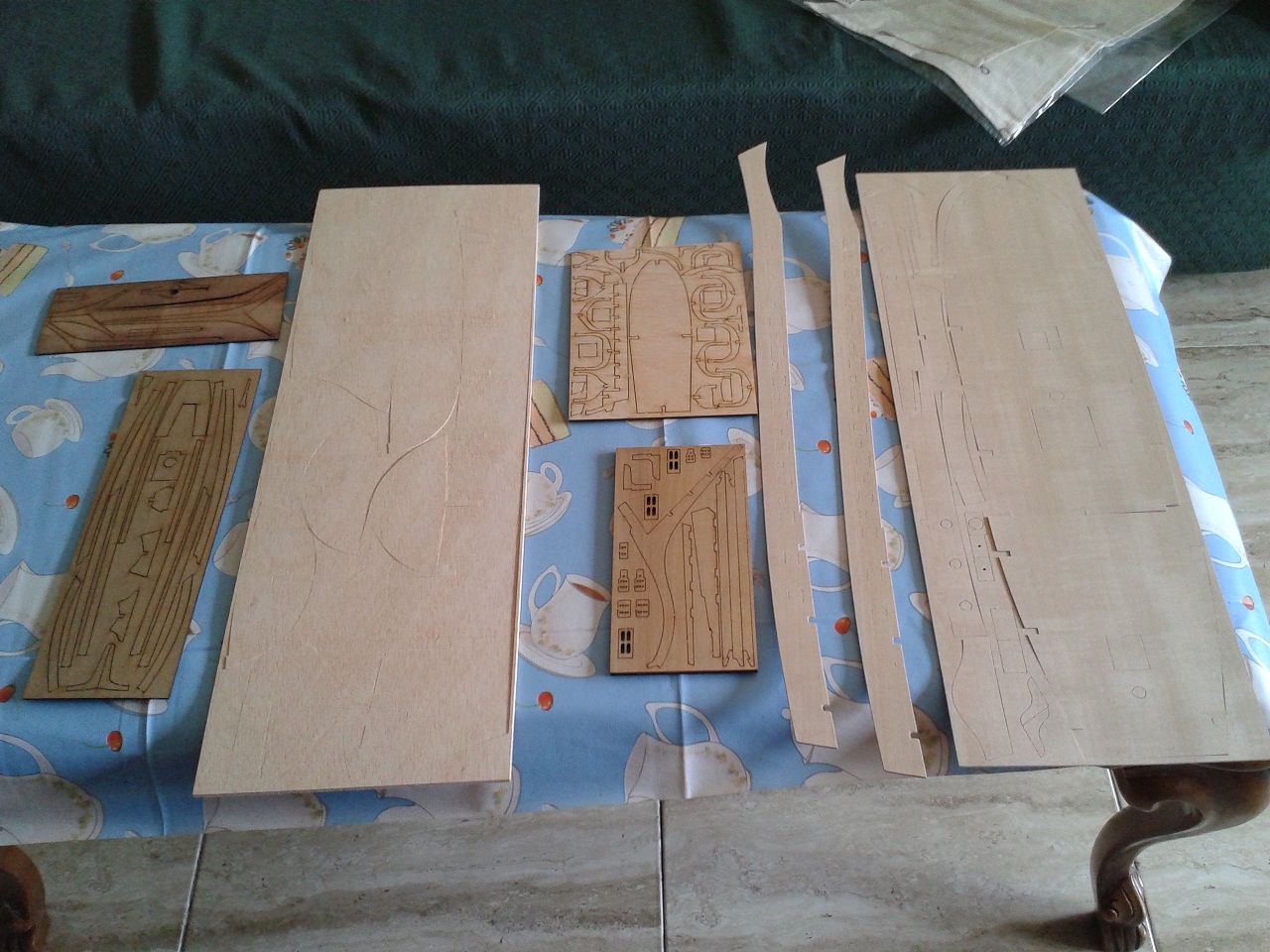

Los materiales no parecen de una calidad excelente, tiene muchos adornos en latón que hay que pulir bastante pues presentan mucha rebaba, el tablero de las cuadernas viene con el corte en troquel y al sacar las piezas se sueltan trozos con mucha facilidad con lo que toca rellenar con masilla, aparte le daré una capa de cola sintética en el canto para que coja cuerpo para poder clavar, pues como digo es pura mantequilla.

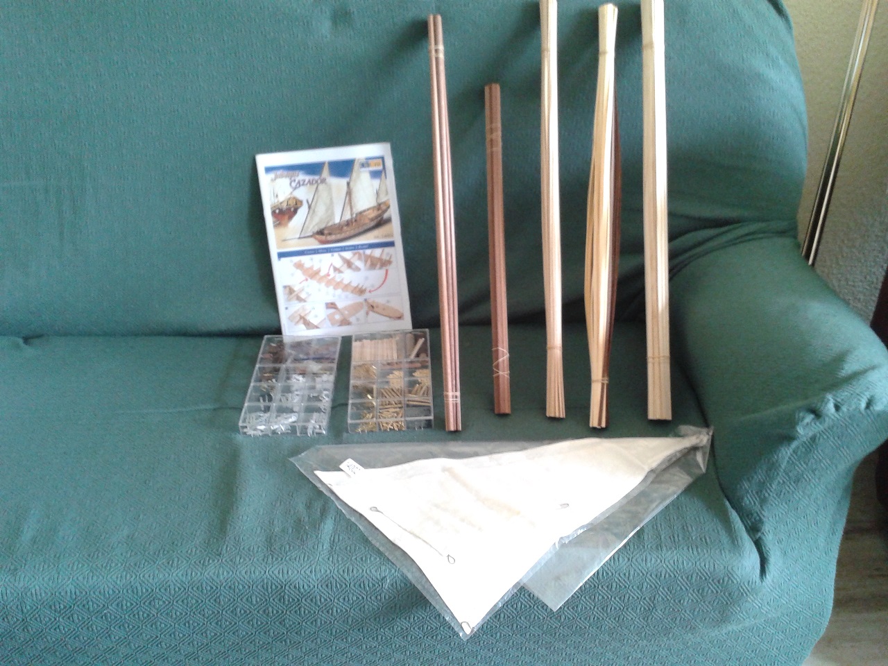

Desglose del material.

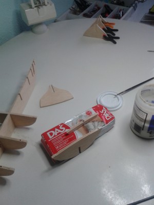

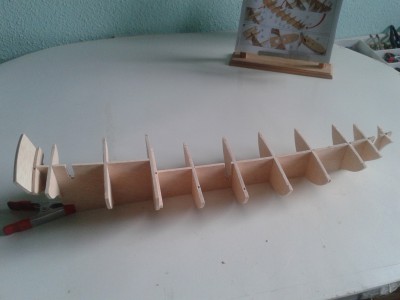

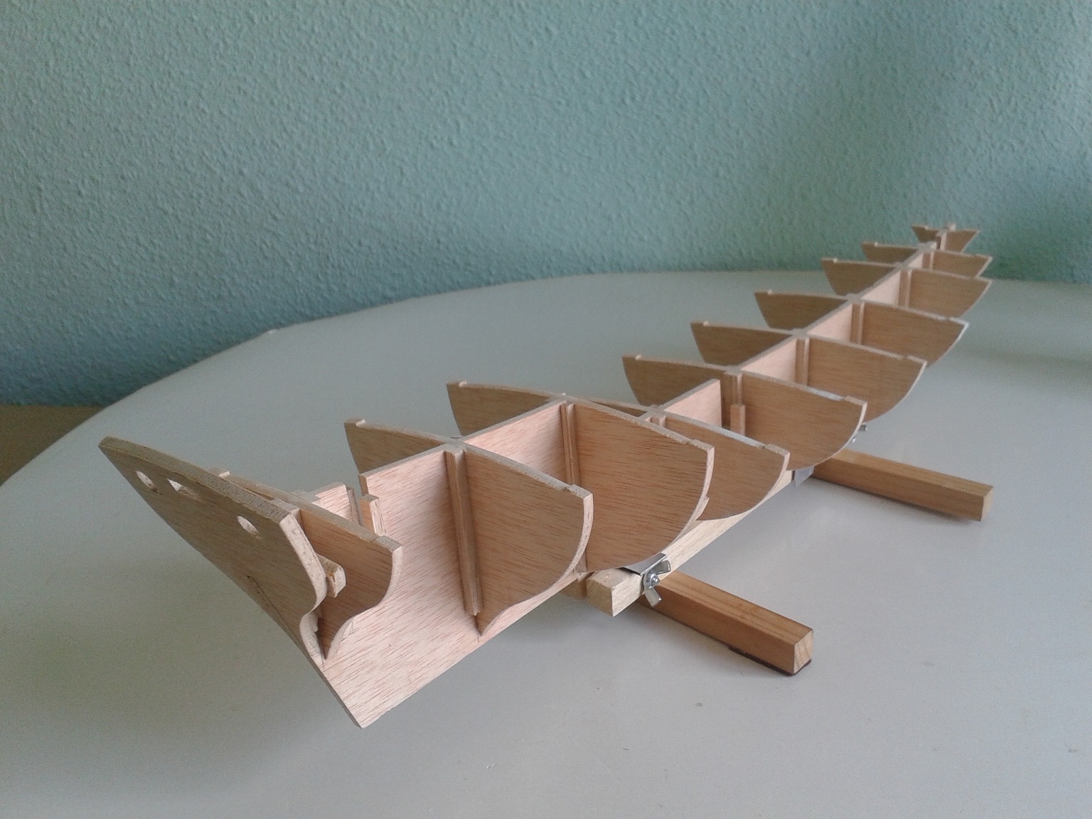

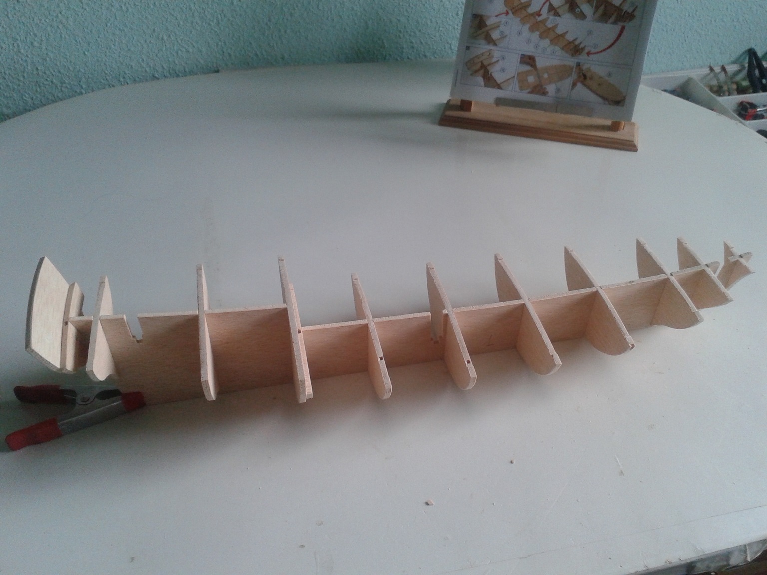

Cuadernas y falsa quilla.

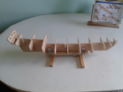

Ensamblado provisional, no encajan bien!!, se mueven mas que el labio de un conejo....

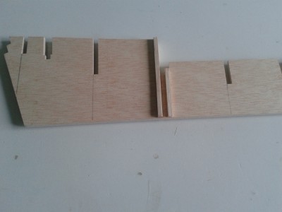

Una vista de los agujeritos..
Preparando y rellenando todo.<br />Hasta pronto.
Hasta pronto.

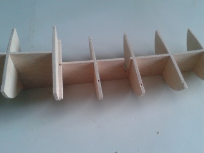

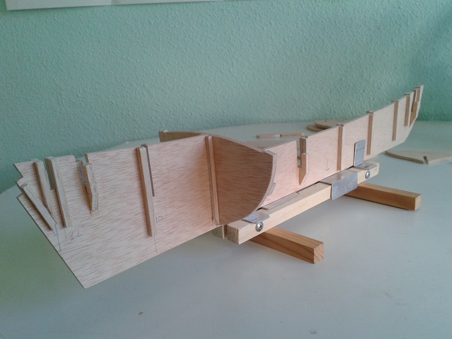

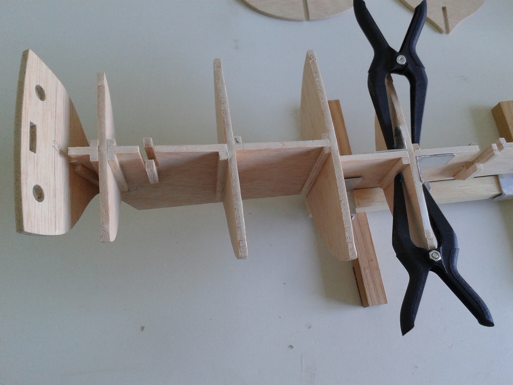

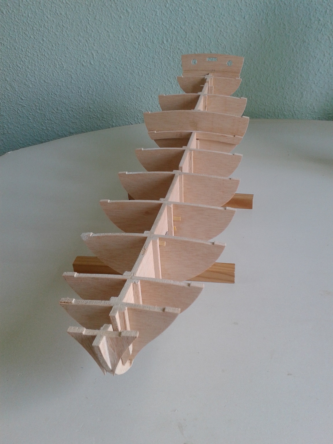

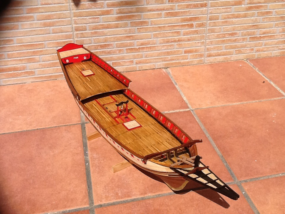

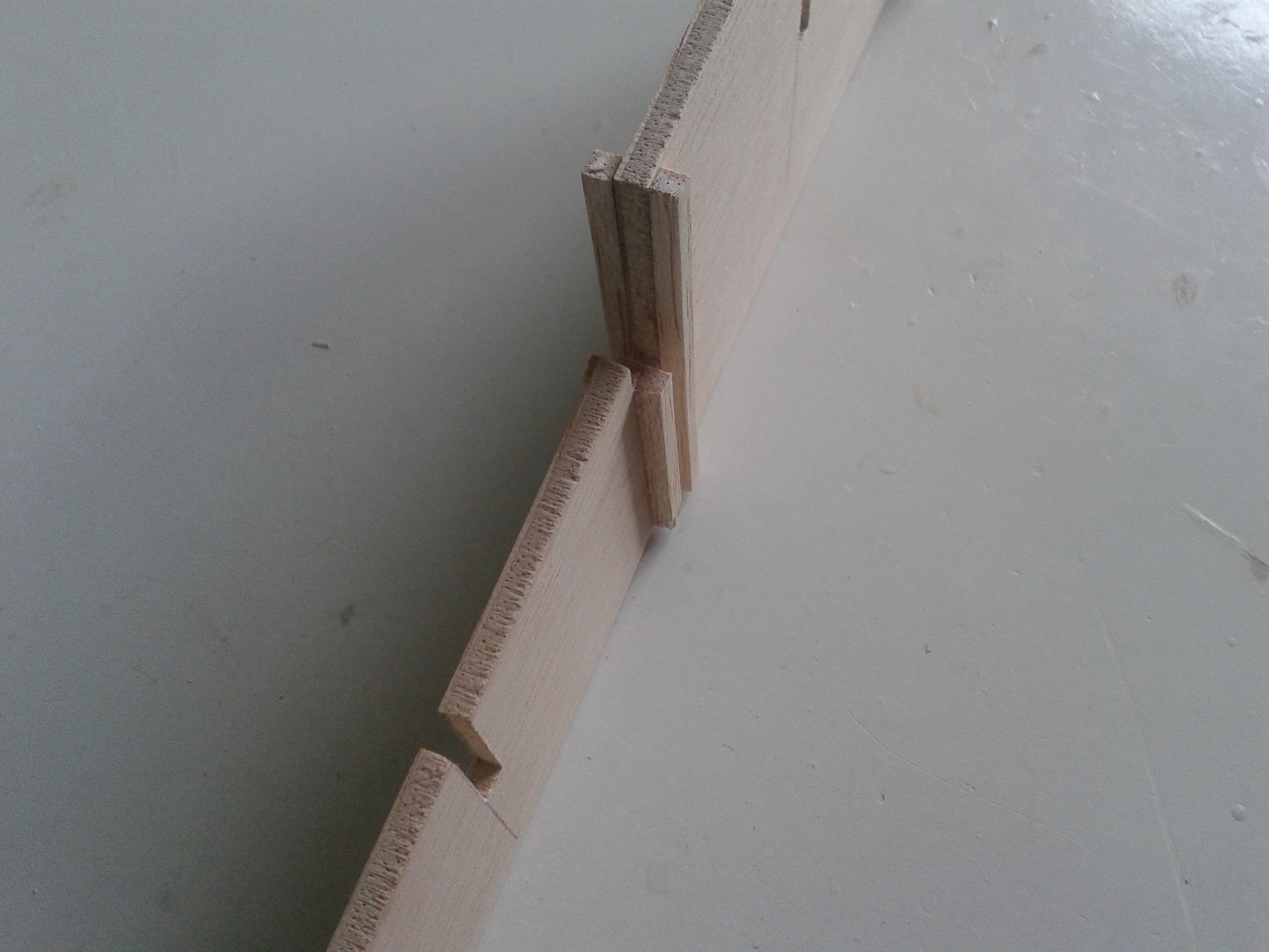

Después de rellenar y darle una buena mano de cola sintética a las cuadernas me dispongo a montarlo todo; como comenté las cuadernas no ajustan bien y para evitar descuadres he optado por ponerles unos listones en paralelo a la falsa quilla y con ayuda de unas escuadras de aluminio el resultado no ha sido malo con lo que la cubierta ha encajado bastante bien en sus rebajes, van las fotos del resultado.
Unas vistas de los listones.
Con la ayuda de las escuadras.
Ya completo.
Ya completo.

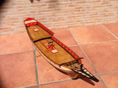

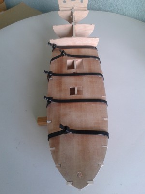

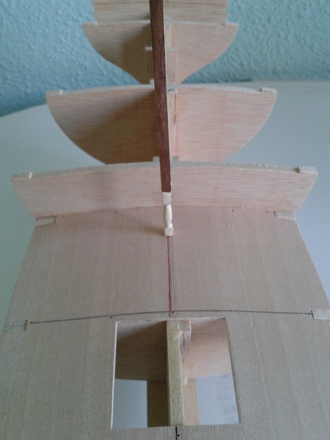

Después de un buen tiempo en remojo coloco la cubierta sujeta con bridas hasta que seque y se amolde, las bridas son un poco escandalosas pero es que mas pequeñas no hacían bien su función.

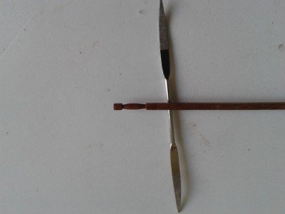

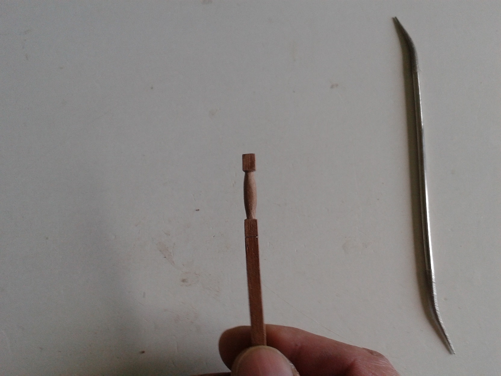

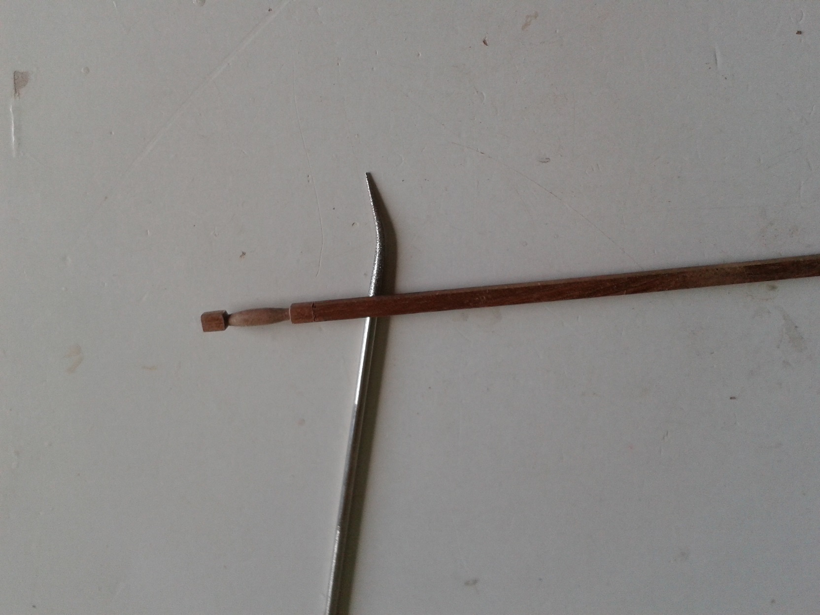

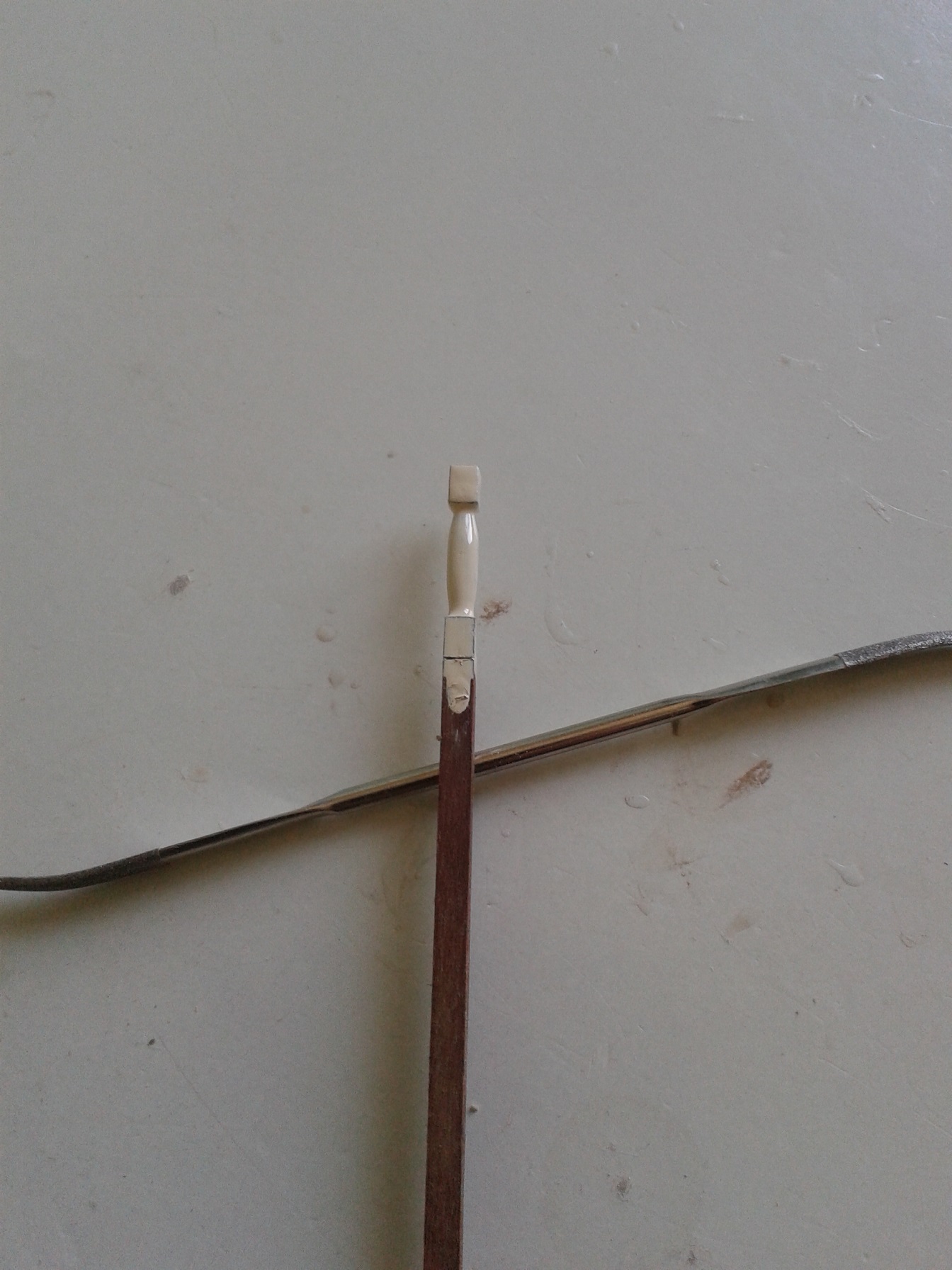

Mientras seca la cubierta torneo a mano una columna que va entre las dos cubiertas.

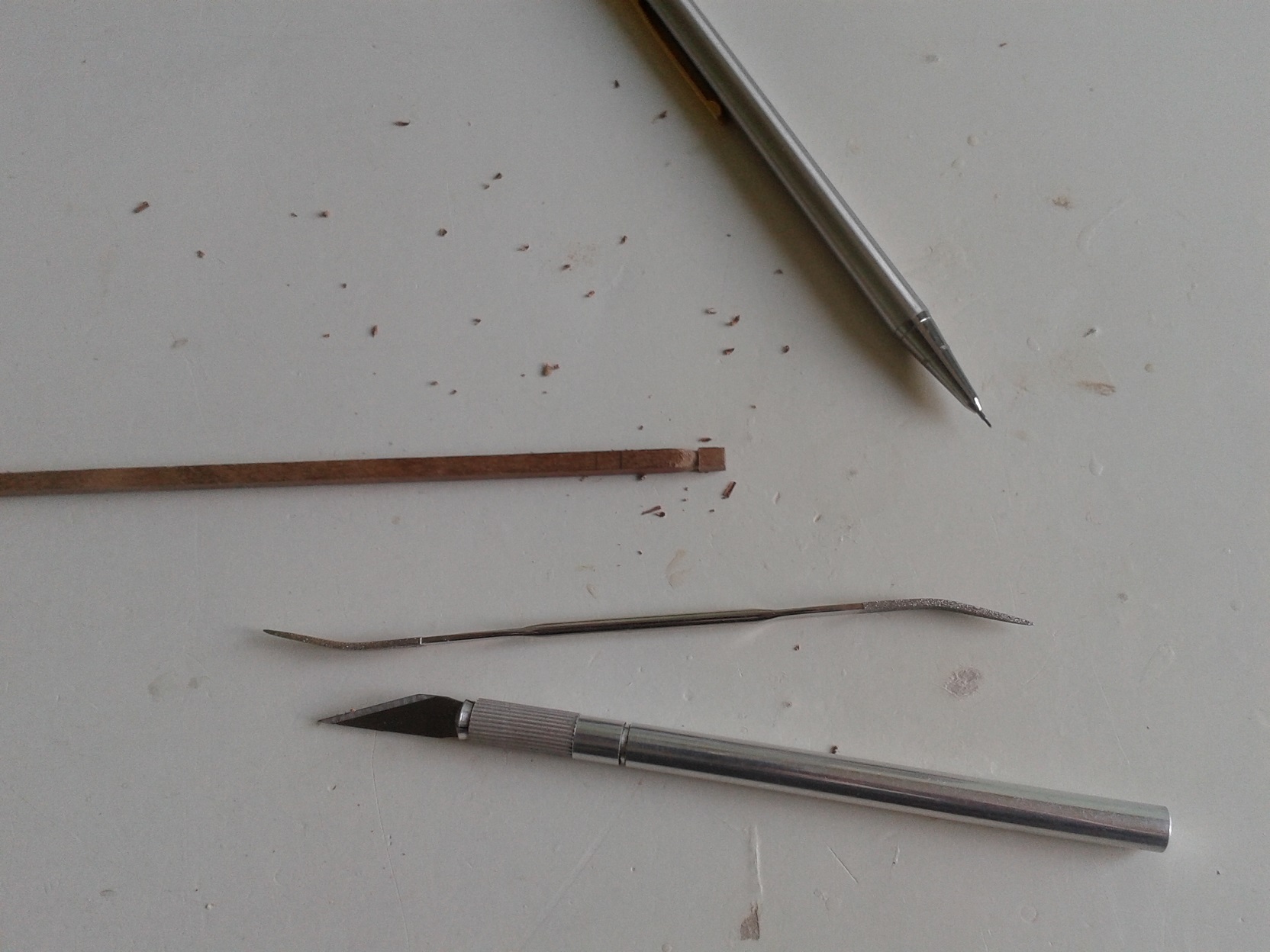

Con listón de 4x4, cutter y lima resultado..
final.
final.
Tapaporo, lija..
Tapaporo, lija..
y pintura.
y pintura.
Esta será su ubicación final, Proxima etapa forrado de la cubierta.  Hasta pronto.
