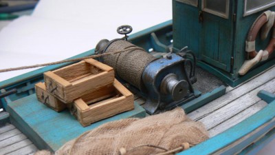

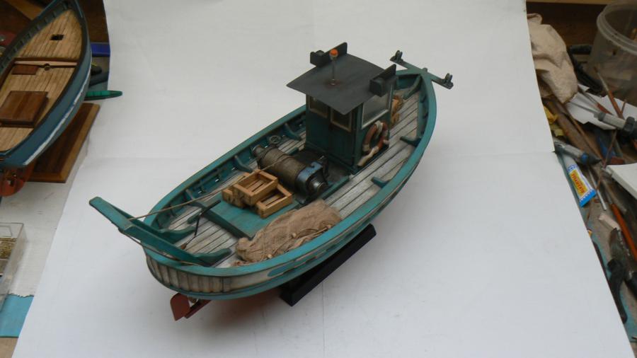

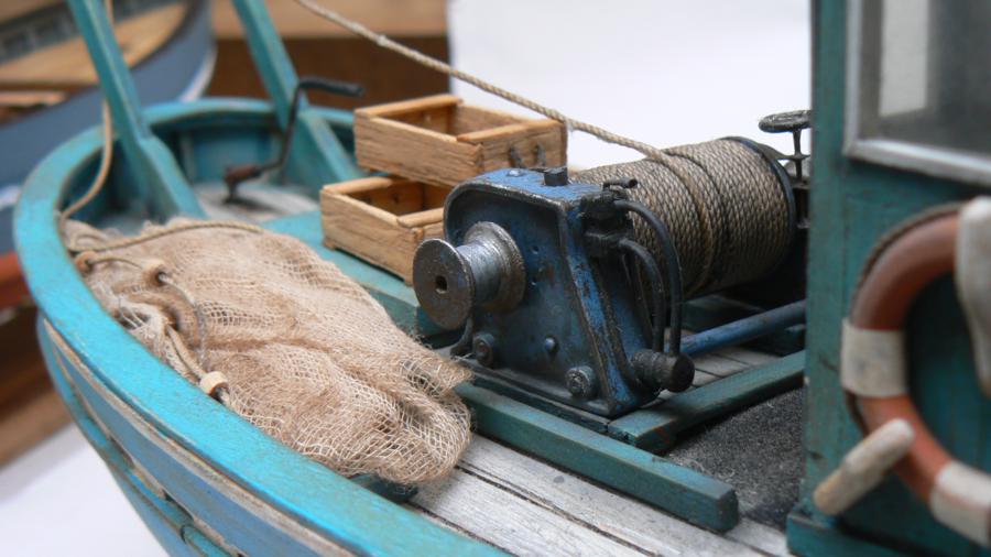

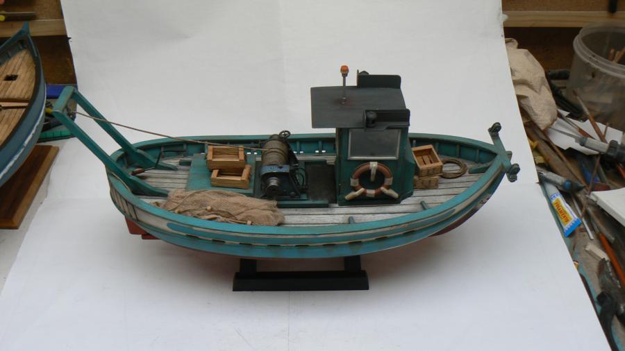

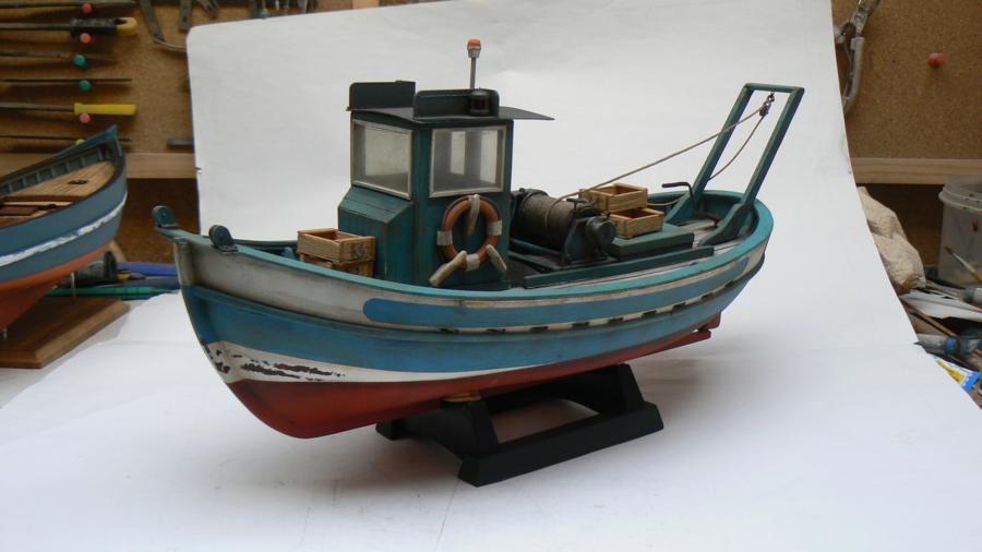

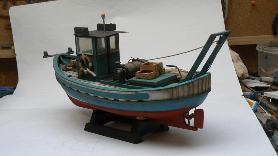

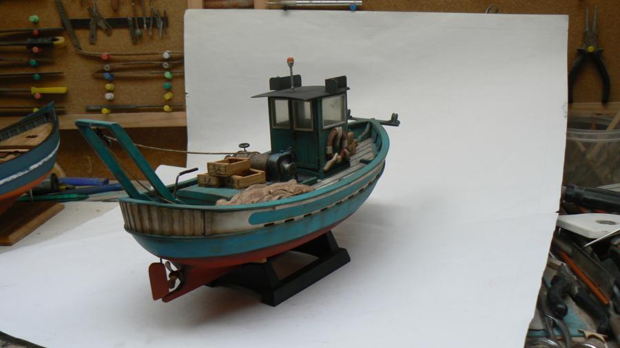

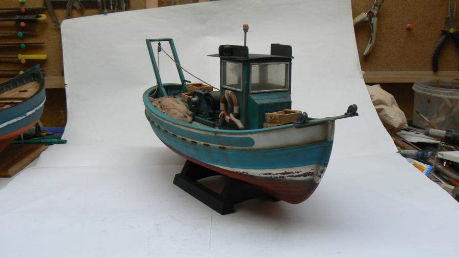

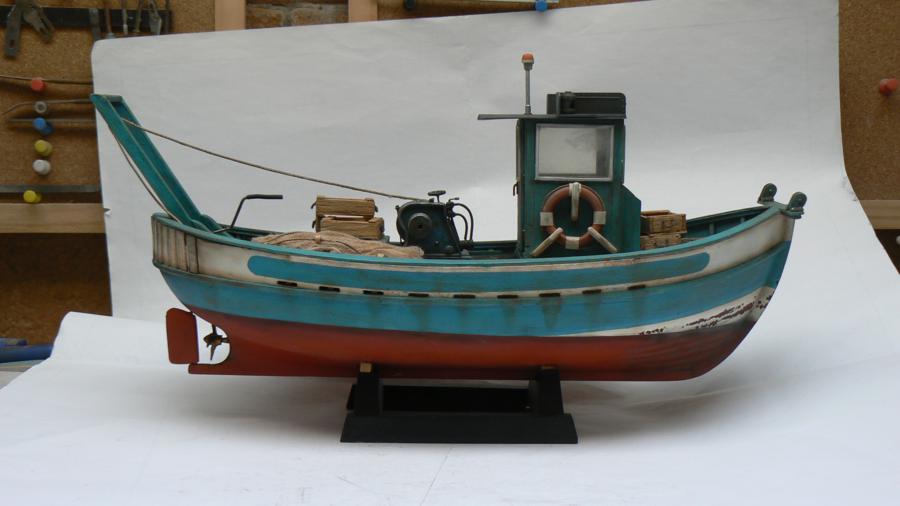

Hola a todos. Os pongo las fotos de un pequeño pesquero que acabo de terminar. Este barco iba a ser parte de un diorama en un principio, un trozo de puerto en el que le estaban haciendo trabajos de pintura y repracion al pesquero, pero un accidente se cargo el proyecto. Reconstrui lo roto del pesquero y decidi presentarlo solo en su peana, el trozo de puerto fue a parar a la caja de restos, ya se me quitaron las ganas de arreglarlo. Las fotos estan algo oscuras porque esta lloviendo ahora mismo, y las fotos las suelo hacer con luz natural, ya que tengo una claraboya encima del banco de trabajo. Pues ahi van las fotos.

realmente vello me encanta ese aspecto de envejecido y el molinete uf de 10 nos podías contar un poco la técnica que usas para conseguir ese efecto

Buenísimo, me encantó ese trabajo de envejecido, se ve tan real. Una pena lo sucedido con el diorama. Felicitaciones :D

hermoso, el envejecido estupendo.. me gustaria aprender ese envejecido, los barcos quedan preciosos, muestra de ello tu pesquero...
felicitaciones :wink: :wink: :wink: :wink:

Hola compañero,precioso modelo,me ha encantado por lo simple y pequeño que es y lo bien que has conseguido que sea tan real,sobre todo el aspecto envejecido esta genial.
Por decirte algo,en la fotografía numero ... 943, me dala impresión de que las cajas del pescado son un pelin grandes, o salen algo de escala,o es una visión óptica,no me hagas mucho caso...
También la maquinilla esta de maravilla,muy real.
Felicidades amigo...

Enhorabuena; es una preciosidad. El terminado está particularmente bien conseguido.
Una pregunta: ¿cómo está tratada la madera de la cubierta para obtener ese tono grisaceo tan real?

pues menos mal que tuvo un accidente... ha quedado francamente bien, enhorabuena por el trabajo, y me uno a la pregunta de Javier sobre el tratamiento de la cubierta, queda muy muy real.

Hola a todos. Hacia bastante tiempo que no me entretenia en el foro y hoy he visto algunos comentarios sobre el pesquero. Es verdad que las cajas estan fuera de escala, y bastante. Pero cuando estaba terminando los detalles del barco, un fin de semana, me encontre con que no tenia ningun liston que me cuadrara con lo que deberia ser el grosor de la madera de las cajas, asi que tire de lo que tenia. Y en cuanto a la cubierta, es bastante facil y real de conseguir. Despues de darle tapaporos y lijar suavemente, pinto la cubierta con imprimacion para pinturas, que suele ser de color gris. Cuando esta bien secaì pinto en el color de la cubierta con aerografo, que deja una capa muy fina, y cuando esta ha secado bien le doy una suave pasada con lifa fina o mejor con lana de acero o aluminio superfina, mayormente por los lugares que tienen mas desgaste. Asi en lugar de aparecer por debajo el color de la madera normal aparece ese color gris tipico de la mafera vieja que vemos en esas zonas de los barcos de madera. E incluso si insistimos un poco en algunos lugares tambien se ve madera junto con el gris. Tengo que confesar que suelo pintar casi todos los barcos que hago, en parte porque normalmente suelen pintarse para proteger la madera, pero ademas es que antes de hacer barcos de madera, algo que es relativamente reciente, han sido muchos años liado con los modelos de plastico, mayormente aviones, tanques y vehiculos. De ahi que use el aerografo siempre que puedo, porque si en modelismo en madera se pueden hacer nuy buenos trabajos a pincel con practica, pintar un tanque o u avion a pincel da el cante casi siempre. Ademas, en los vehiculos blindados es muy normal envejecerlos, oxidarlos y deteriorarlos, hasta el aburrimiento, porque la mayoria acababan asi en una guerra.

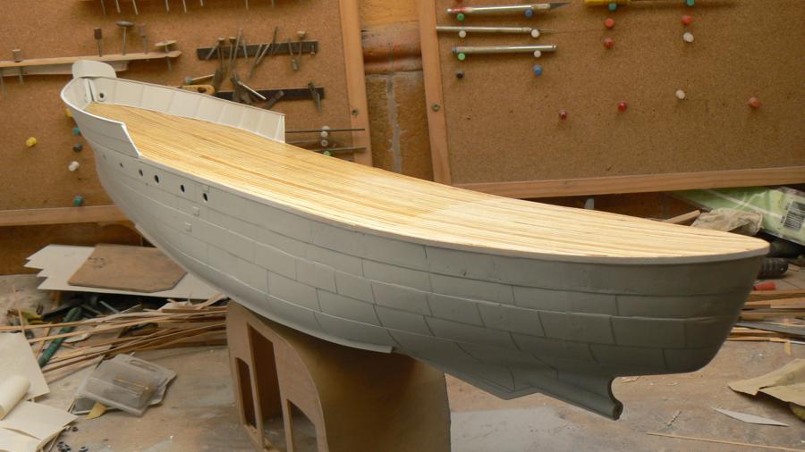

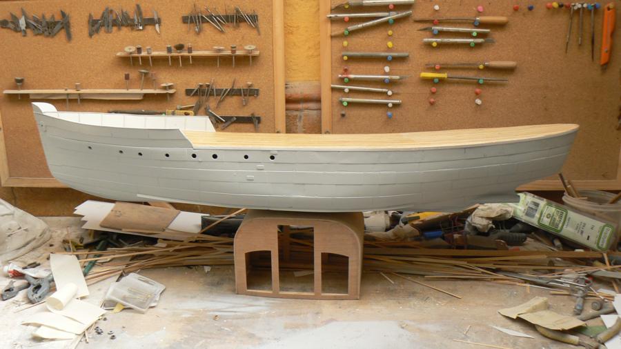

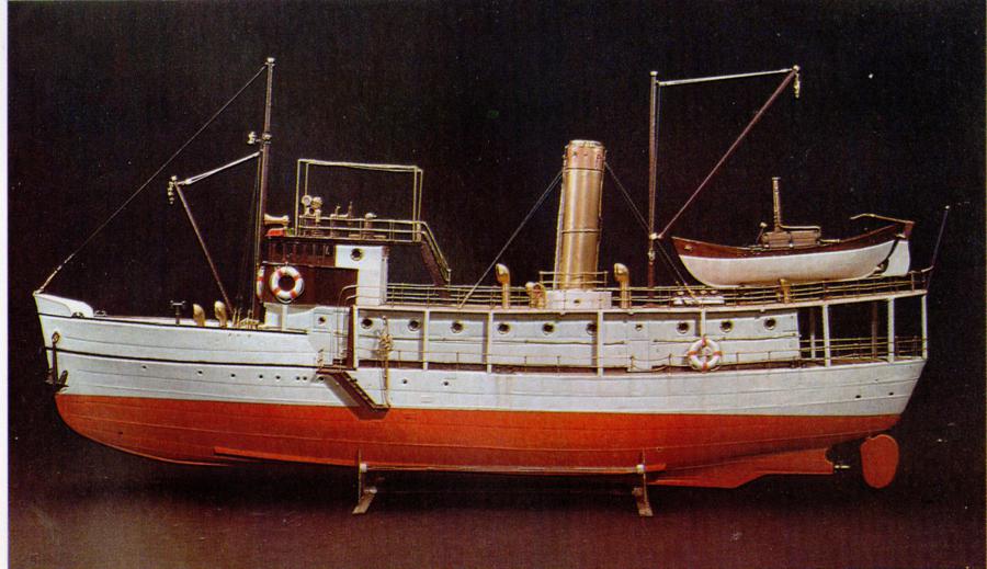

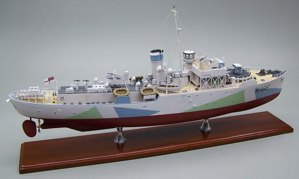

Y hablando de otra cosa, ahora he empezado un modelo en plastico bastante conocido, la corveta Snowberry de revell (antes fue de matchbox), pero quiero hacer un modelo distinto. Quiero convertirla en un viejo vapor colonial reformando el casco y aprovechando solo algunas cosas del kit original. Manguerotes,chimenea y poco mas. Tambien hay que levantar la cubierta en proa y en popa, pero la verdad es que el barco de pasajeros me gusta mucho mas que el de guerra. Estoy a punto de acabar el casco, a ver si puedo poner unas fotos esta fin de semana.
este es el barco original

Bueno lo prometido es deuda, ahi van las fotos.

Se ve muy bien ese casco,podrías poner alguna foto de la proa mirándola de frente?Se tiene que ver preciosa ...saludos.
