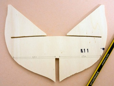

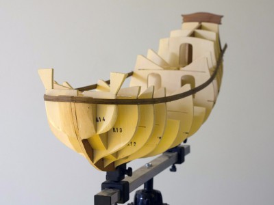

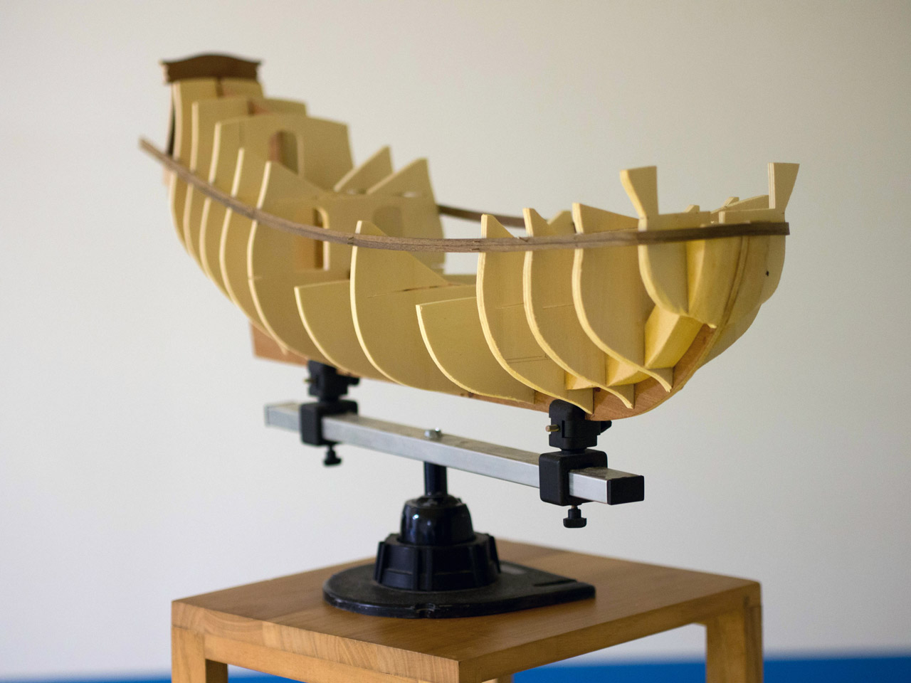

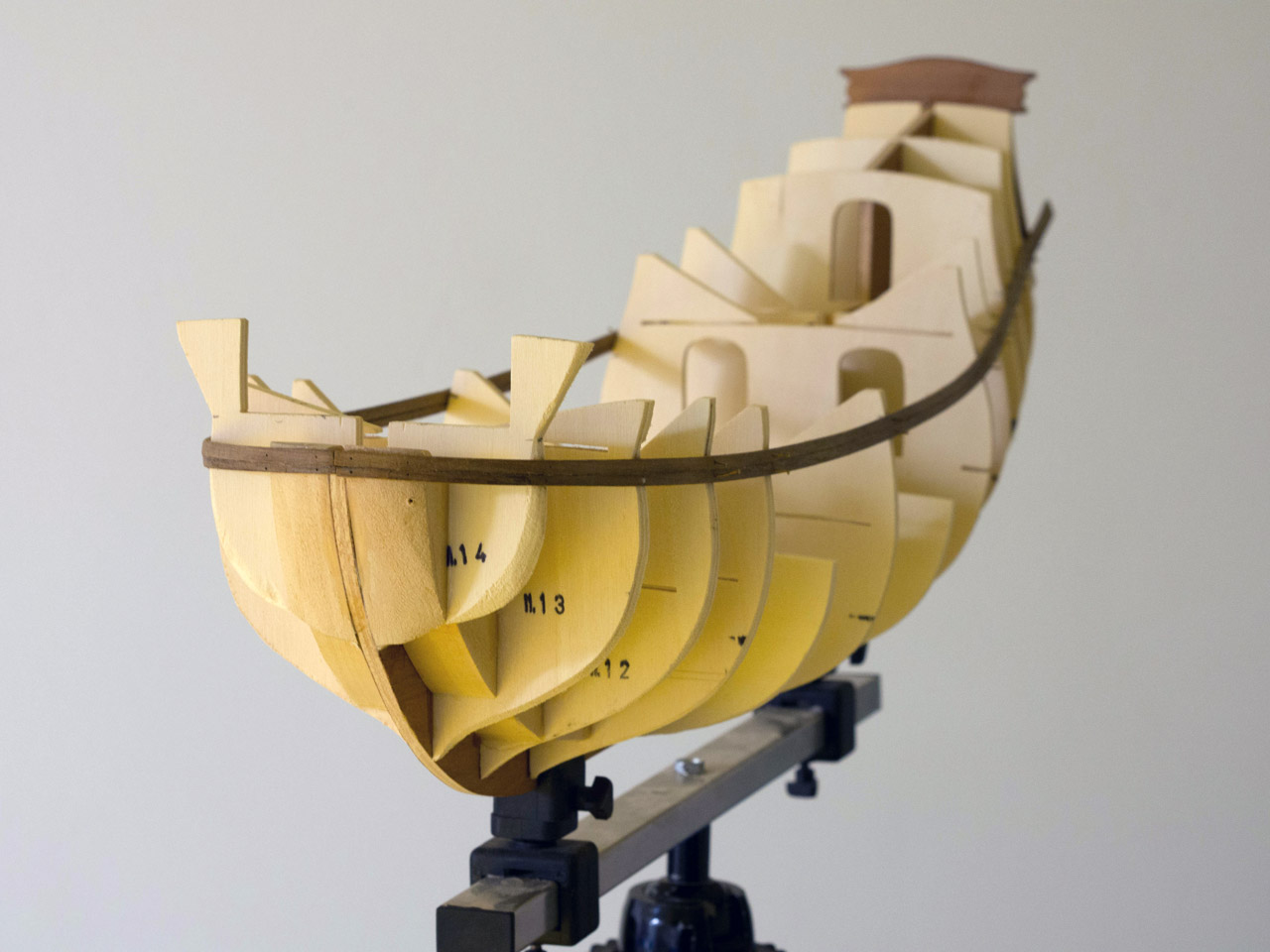

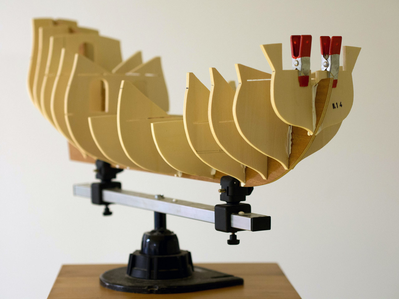

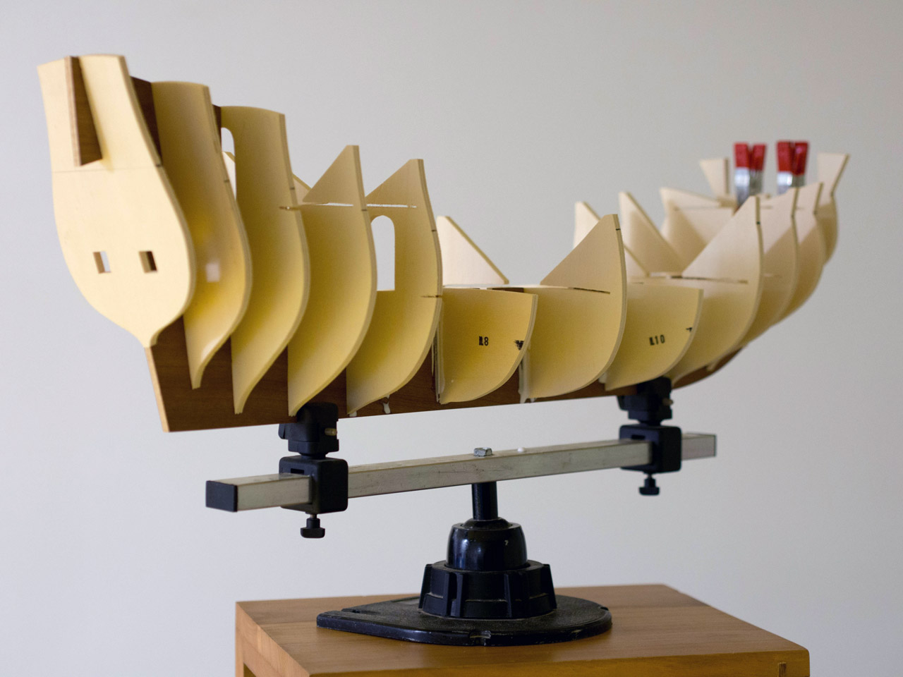

He empezado a colocar las cuadernas y la primera en la frente. Como ya había adelantado, los encajes de las cuadernas no encajan en la falsa quilla, y además me he dado cuenta de que no viene el rebaje simétrico Como veis en la primera foto, casi todas las cuadernas vienen con el rebaje descentrado, así que hay que tener cuidado a la hora de meter lija y medir meticulosamente. Y cómo no, para empezar bien, siempre hay que romper algo y ha sido la primera cuaderna (la número 14) y ahí la veis con sus dos pinzas sosteniendo el remiendo que le he puesto
La verdad es que me he tirado un par de horillas con la lija y midiendo aquí y allá, lo que en el Montañés fue coser y cantar, aquí nanai. En fin.
Las primeras fotillas recién sacadas...hasta la cola está chorreando :mrgreen:

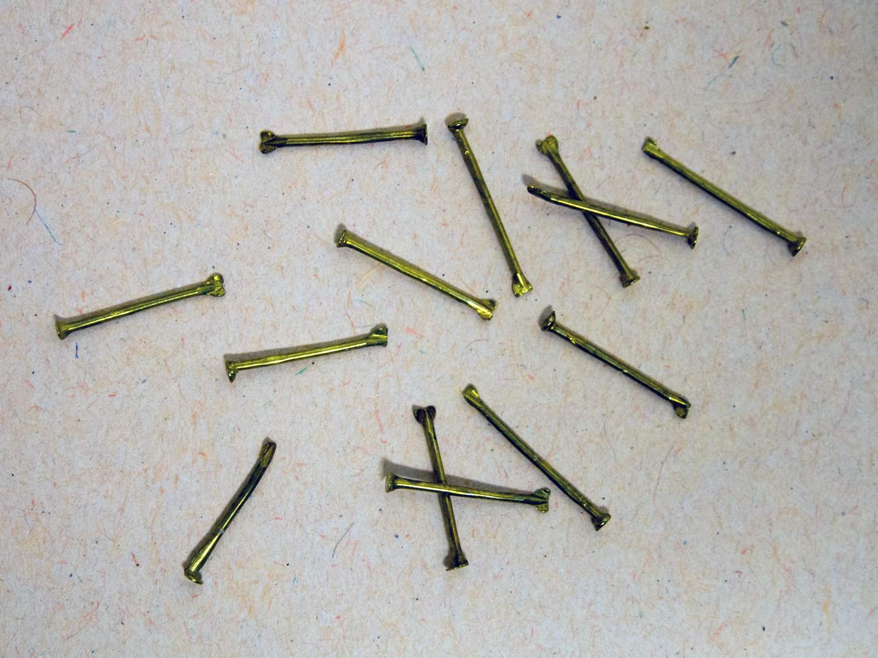

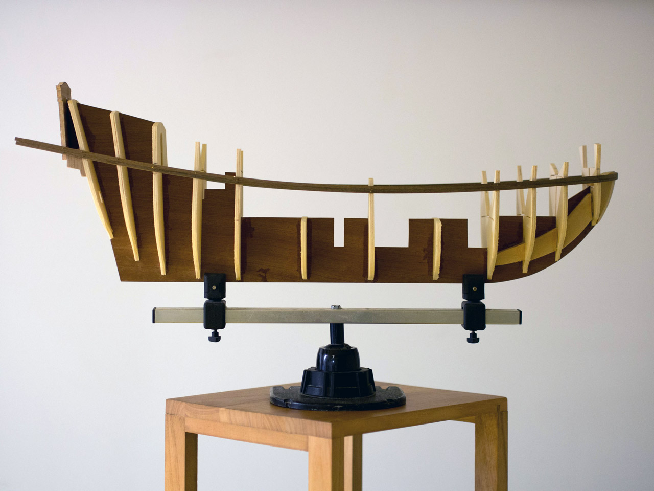

Avances...he colocado los refuerzos en la falsa quilla para dejar las cuadernas bien perpendiculares y la cuaderna que conforma el espejo de popa. La madera que trae el kit para hacer el forrado es nogal de 4x2mm. Se me está astillando un poco pero creo que podré arreglarlo posteriormente con lija. Lo que no me gusta un pelo son los clavos que trae el kit, juzgad vosotros mismos. Eso es una pequeña muestra cogida al azar, no voy a poder usar ni el 20%. :oops:
Me ha resultado bastante complicado dar con la posición de la primera traca para el forro, puesto que en las instrucciones solamente hay 4 dibujos a mano así que uno tiene que intuir por dónde leches van las cosas, en fin...a ver como van las cosas.

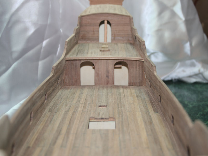

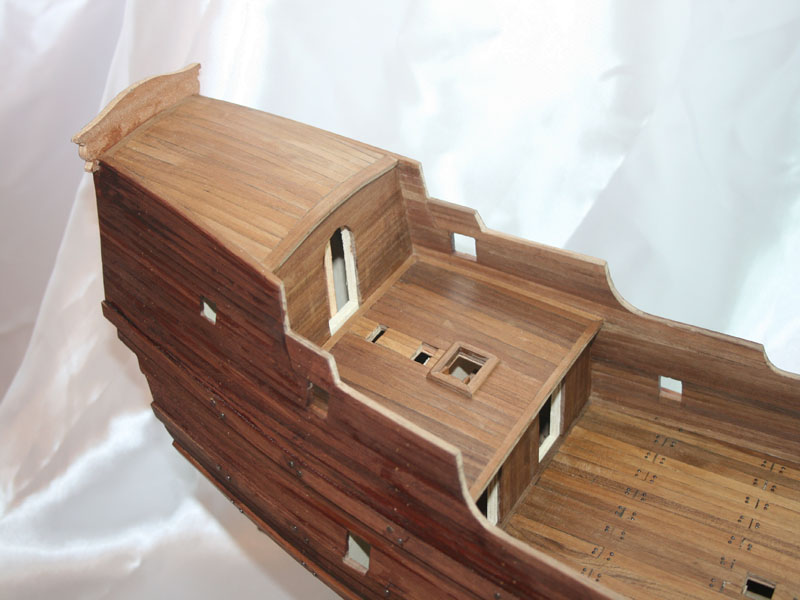

Se ve bien la alineación de las cuadernas y esos clavos estan bastante "gachos" piden cambiarlos, estuve revisando mis mfotos de archivo y no tengo el paso a paso del frro del combés, pero te pongo estas fotos espero te sirvan, saludos !!
