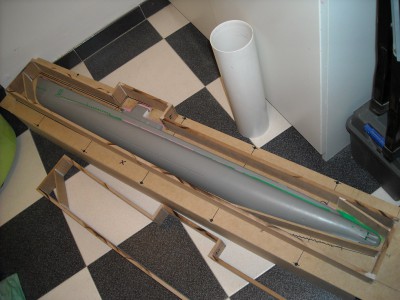

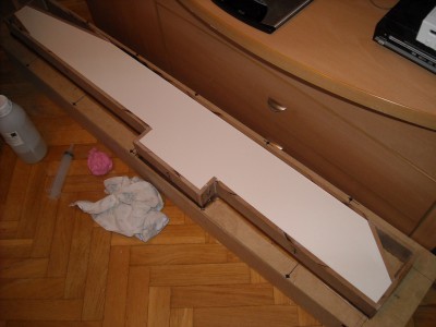

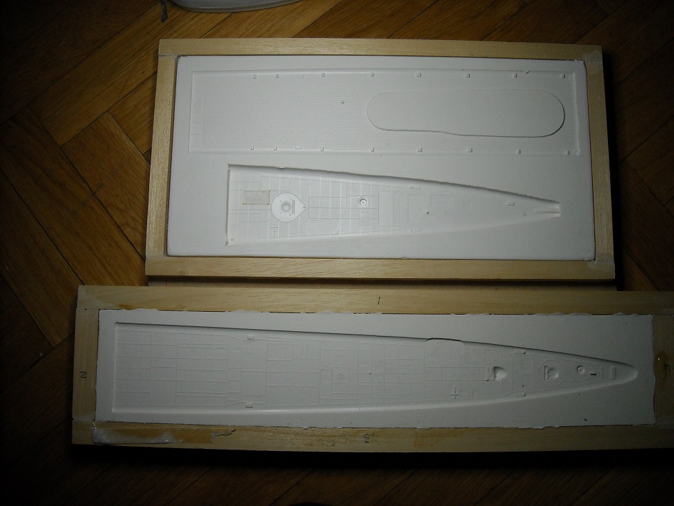

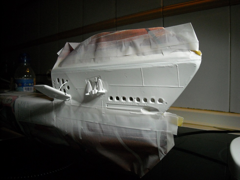

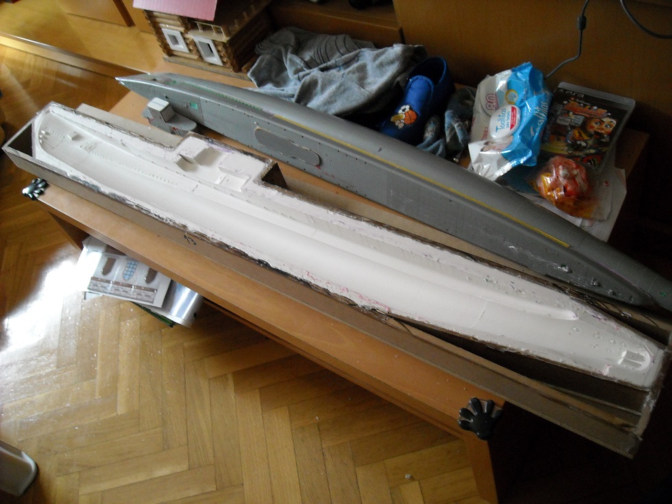

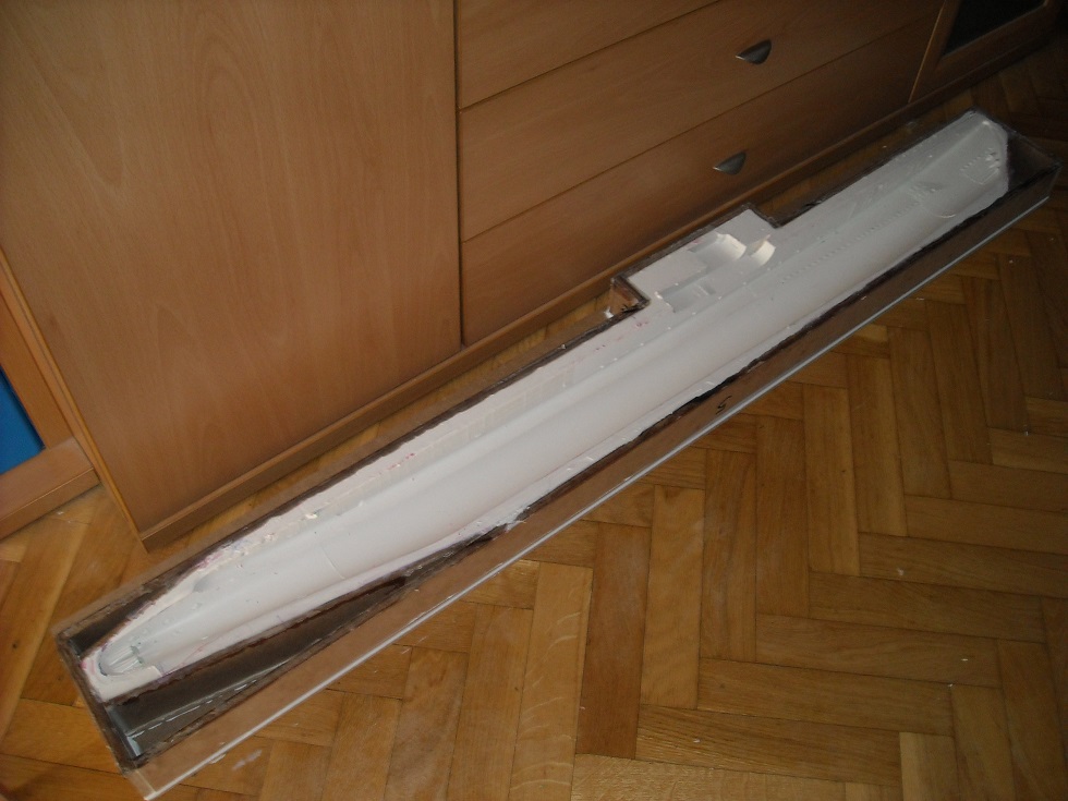

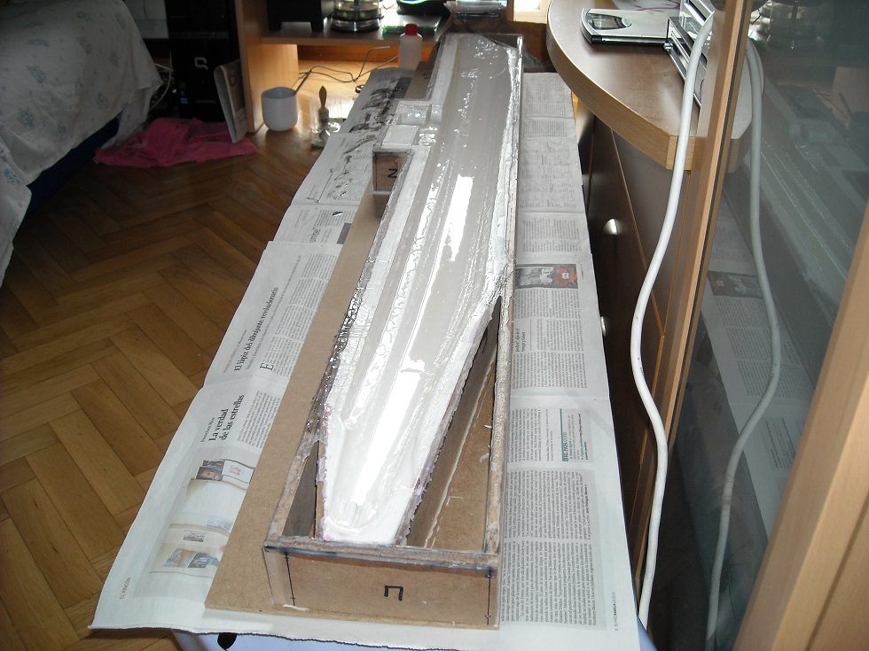

En primer lugar elegí una maqueta que cumpliese con estos requisitos para hacer el molde negativo. Pegué uno de los semicascos a la mitad de la cubierta con pegamento de la marca Ceys que tiene la propiedad de pegar y luego poder despegar sin que las piezas sufran daño. A continuación, inserté lateralmente la cubierta de tal forma que el semicasco estuviese apoyado en una madera de aglomerado que previamente había agujereado con la forma del barco (lo más exacto que pude). Los pequeños agujeros que surgen de que no quede pegada la cubierta a la madera los tapé con plastilina lo más horizontalmente posible al aglomerado, de tal manera que no haya filtraciones posteriores con la colada. Con el semicasco no tenía problemas puesto que quedaba totalmente horizontal y sin agujeros a la madera. Le puse a lo largo una tira de plastilina y el sobrante lo corté con un cúter con cuidado de no marcar la madera.

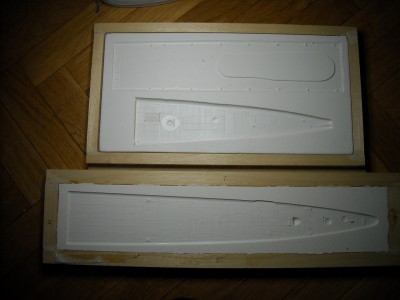

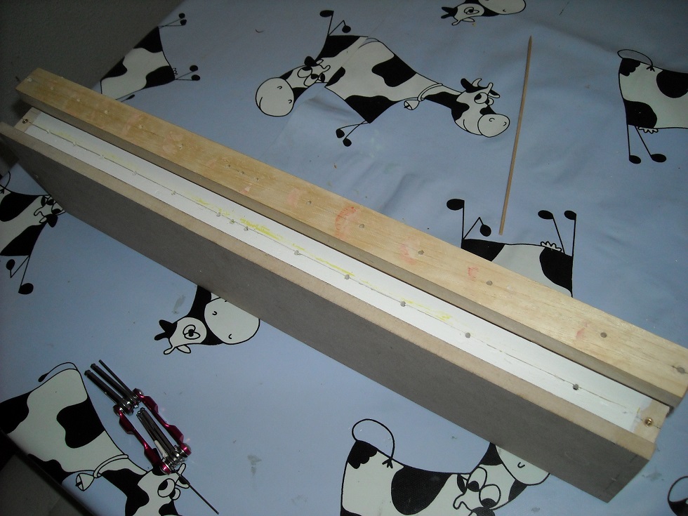

Una vez en su posición actual, lo que tenía que hacer es construir a lo largo de todo el perímetro del semicasco y la mitad visible de la cubierta, una serie de vallitas de madera unidas entre sí con cola para dejarlas definitivamente selladas. Una vez secas las vallitas, las coloqué en su posición formando el perímetro alrededor del semicasco y cubierta, y las sellé con silicona. El siguiente paso era crucial para que el molde negativo saliese perfecto, con todos los relieves y detalles del modelo original. El método que usé fue la silicona especial moldes. Es una silicona con un catalizador especial para reproducir con todo detalle cualquier pieza que deseemos. La que yo usé es de color blanca (no sé si en el mercado existen otros colores) y debemos mezclarla con su catalizador en una relación 1/15 (cada litro de silicona 15 de catalizador). Una vez hecho esto, la mezcla hay que removerla muy bien para que se mezclen los dos componentes por igual, procurando no formar muchas burbujas. Aun así, la mezcla nos permite media hora aproximadamente para moverla antes de que empiece a catalizar. Cuando vi que la mezcla era homogénea, la dejé reposar 10 minutos para que las burbujas de aire subiesen a la superficie y se quitaran. Luego vertí el contenido hasta el borde en la “cajita” que había fabricado desde una distancia baja para evitar de nuevo la formación de las burbujas. Hay que dejarla actuar un mínimo de tiempo que en éste caso era de 24 horas.
Pasado ese tiempo, poco a poco fui pasando un cúter por debajo de las vallitas de madera para cortar la silicona y cuando las tuve sueltas elevé el conjunto homogéneo silicona y vallitas. Anteriormente me había preparado una base de madera de aglomerado para apoyar con un poco de cola alrededor de las vallitas y dejar todo el conjunto pegado definitivamente. Acababa de terminar el negativo del primer semicasco con la media cubierta y el resultado fue bestial. Reproducía hasta el más mínimo detalle del casco original. Una de las tantas ventajas que tiene fabricar moldes con éste tipo de silicona es que, según el fabricante, se pueden sacar más de 35 copias sin que el molde sufra deterioro.
El siguiente paso era hacer lo mismo pero con el otro semicasco y la otra parte de la cubierta; quité la plastilina que le había puesto anteriormente, despegué el semicasco de la cubierta y una vez limpio todo el conjunto volví a pegar con el pegamento provisional el otro semicasco con la cubierta. Lo situé por el lado contrario de la madera que había usado para el primer semicasco, disimulé las grietas con plastilina, construí un nuevo juego de vallitas pegándolas entre sí y las pegué con silicona a la nueva plantilla. Otra vez el mismo método con la silicona y los mismos pasos hasta que una vez fraguada, se corta la silicona de las vallitas y se levanta para posicionar todo el conjunto en una nueva madera que se pegará definitivamente. Ya estaban hechos los dos semimoldes negativos, cada uno con la mitad de la cubierta longitudinal. Llegaba el momento de empezar a laminar con fibra de vidrio y resina de epoxy los semicascos para positivarlos y tener la reproducción del submarino. Este proceso tampoco lo había hecho nunca y la verdad es que me daba un poco de respeto pero gracias a los consejos de mi amigo Pedro Gómez y a un montón de búsquedas en internet de como laminar, los resultados fueron asombrosos.

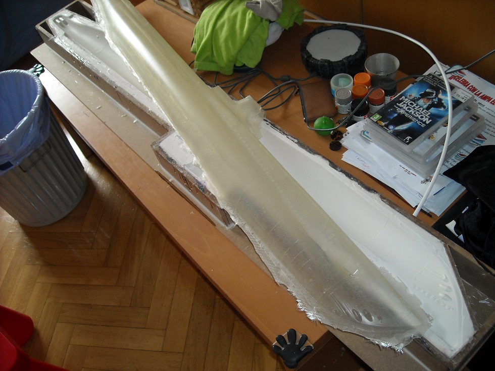

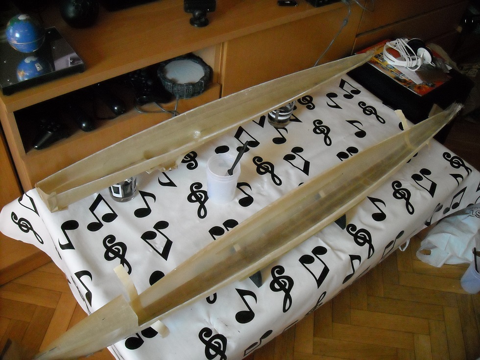

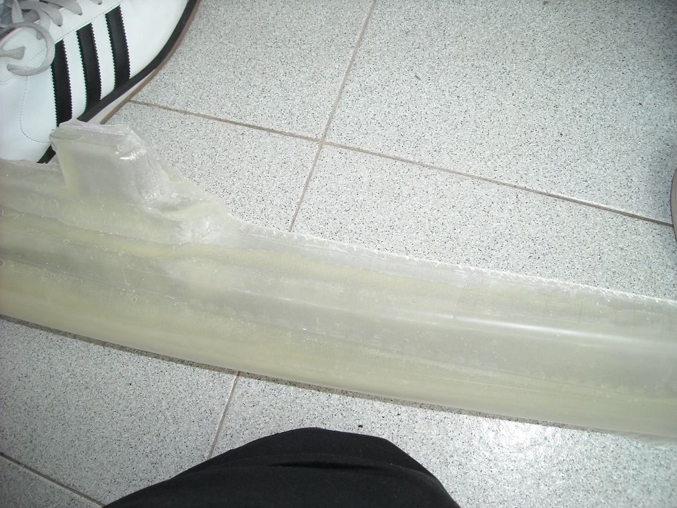

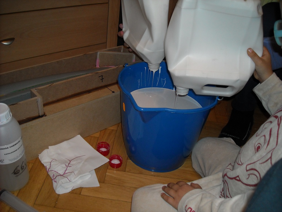

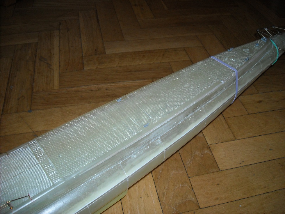

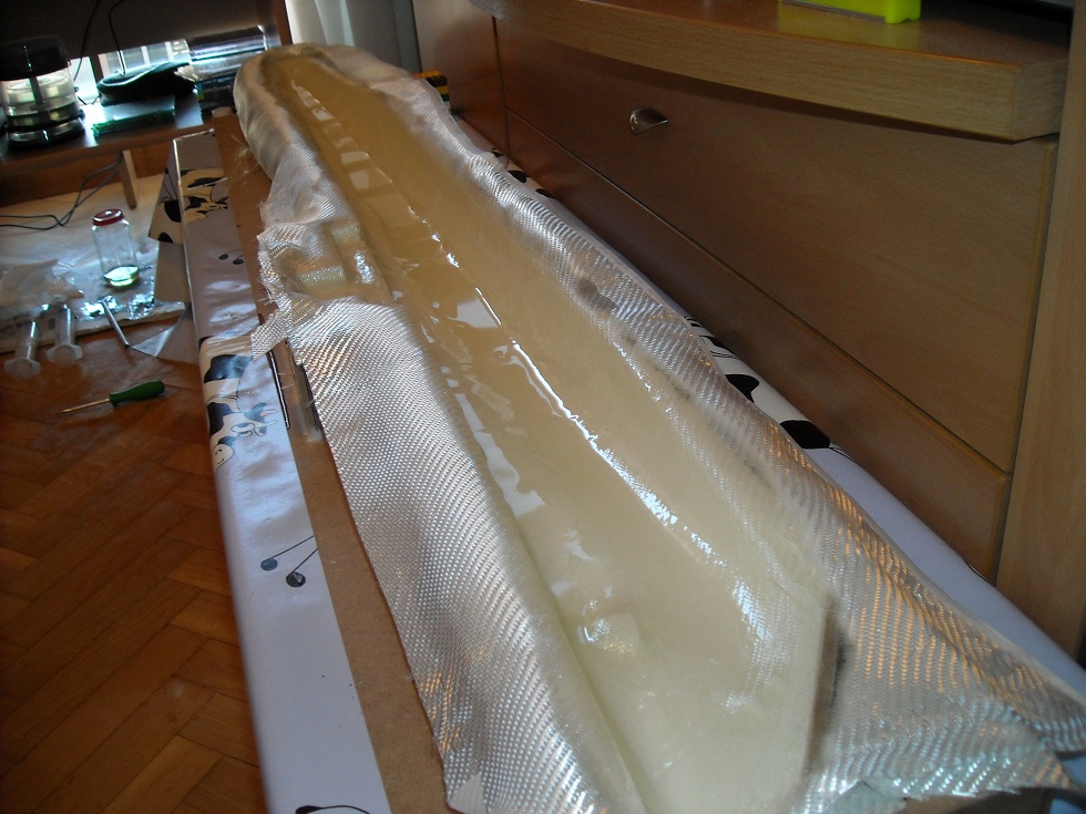

Compré resina de epoxy para laminar y fibra de vidrio (con un tejido que se adapte bien a los ángulos). A continuación mezclé la resina con su correspondiente catalizador calculando aproximadamente lo que iba a necesitar, y di una primera capa con una brocha plana a lo largo de todo el semicasco para que cogiese los detalles del casco. Con la brocha iba corrigiendo continuamente la resina que caía hacia el fondo del molde y untando con ella las paredes verticales del molde. Este proceso me llevó una hora, hasta que la resina no se descolgaba hacia el centro del molde. Dejé secar durante 4 horas la resina y a continuación preparé más mezcla de resina con su catalizador para volver a darle una capa a todo el molde. Seguidamente puse una de las tiras de fibra de vidrio que había preparado (cortando tiras que cubrían el molde), y con la brocha fui “picando” en la fibra para que cogiese la forma del molde y que a la vez eliminase las burbujas de aire (la pesadilla al no tener una cámara de vacío). Otra capa de resina y otra de fibra seguidamente y después otra sólo de fibra. Ahora era importante pasar un rodillo (comprado para ello) a lo largo de todo el conjunto de fibra y resina para terminar de sacar todas las burbujas de aire. El rodillo no sólo sirve para sacar las burbujas, si no que a la vez, distribuye uniformemente la resina por todo el conjunto. El tiempo de fraguado de la resina de epoxy y la fibra de vidrio dependerá de la temperatura ambiente. Es aconsejable movernos en torno a los 26 grados. En mi caso (lo hice con una temperatura de 22 grados) dejé durante una semana el conjunto para asegurarme de que había secado totalmente. Pasado ese tiempo, saqué sin ningún problema el primer semicasco positivo; ¡¡qué bonito!!. Había conseguido reflejar todos los detalles del submarino original en un casco duro como una piedra y para toda la vida. Llegaba en turno de hacer lo mismo con el otro semimolde; el mismo sistema y ritual que en el primero. Las rebabas sobrantes de los semicascos las lijé con un tamborcito de lija de la Dremel lo más cerca de la cubierta y de los cascos pero sin llegar a ras del todo para no deteriorar el dibujo grabado de los positivos.

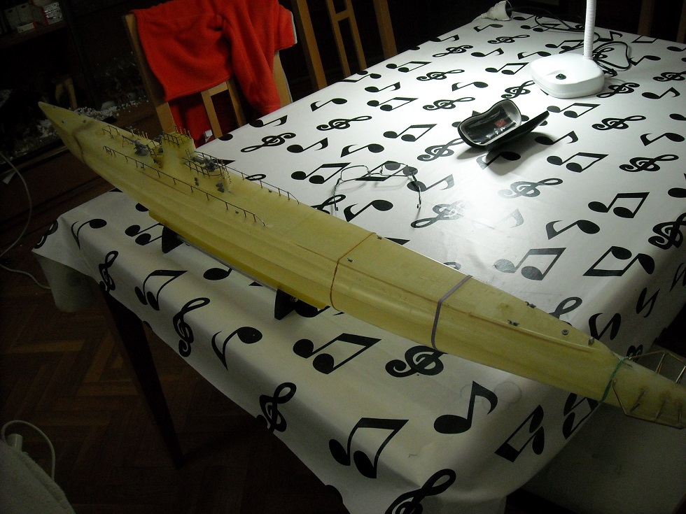

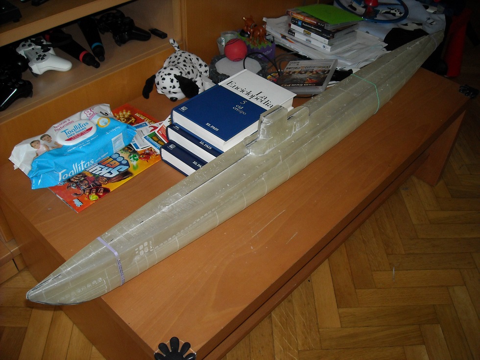

Ahora llegaba el turno de unir ambos semimoldes. Colocados uno contra el otro y sujetos con cuerda fina, poco a poco ir introduciendo una nueva mezcla de resina de epoxy con su catalizador pero ésta vez con la mezcla más dura para que no escurra por el interior del casco (lo menos posible). Habrá que esperar a que fragüe la resina para poder quitar la cuerda y una vez hecho esto, tendremos el casco de una sola pieza.

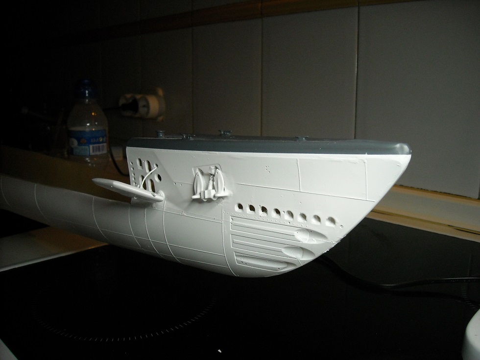

La siguiente tarea es elegir por donde queremos cortar el submarino para hacer la abertura longitudinal a lo largo del casco con un disco de diamante fino en la Dremel y sujeta al pie del taladro. Para ésta labor (que no me atrevía a hacerla para no cargarme el trabajo anterior), conté con la colaboración de Pedro Gómez que tiene sobrada experiencia en éstas cosas y muchas más. Una vez abierto, necesité reforzar la junta de unión que puse entre los dos semicasco a base de resina y dos tiras de fibra de vidrio.

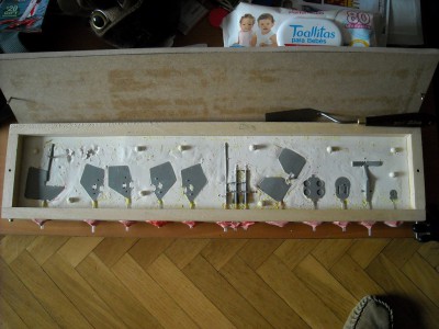

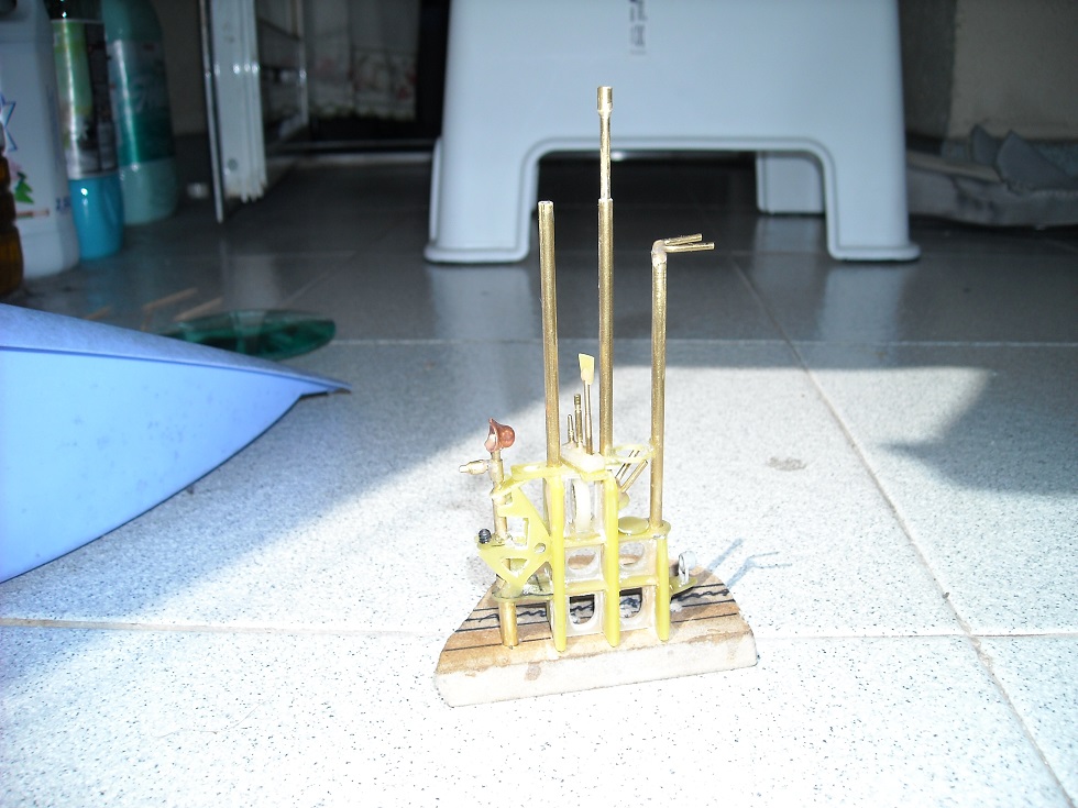

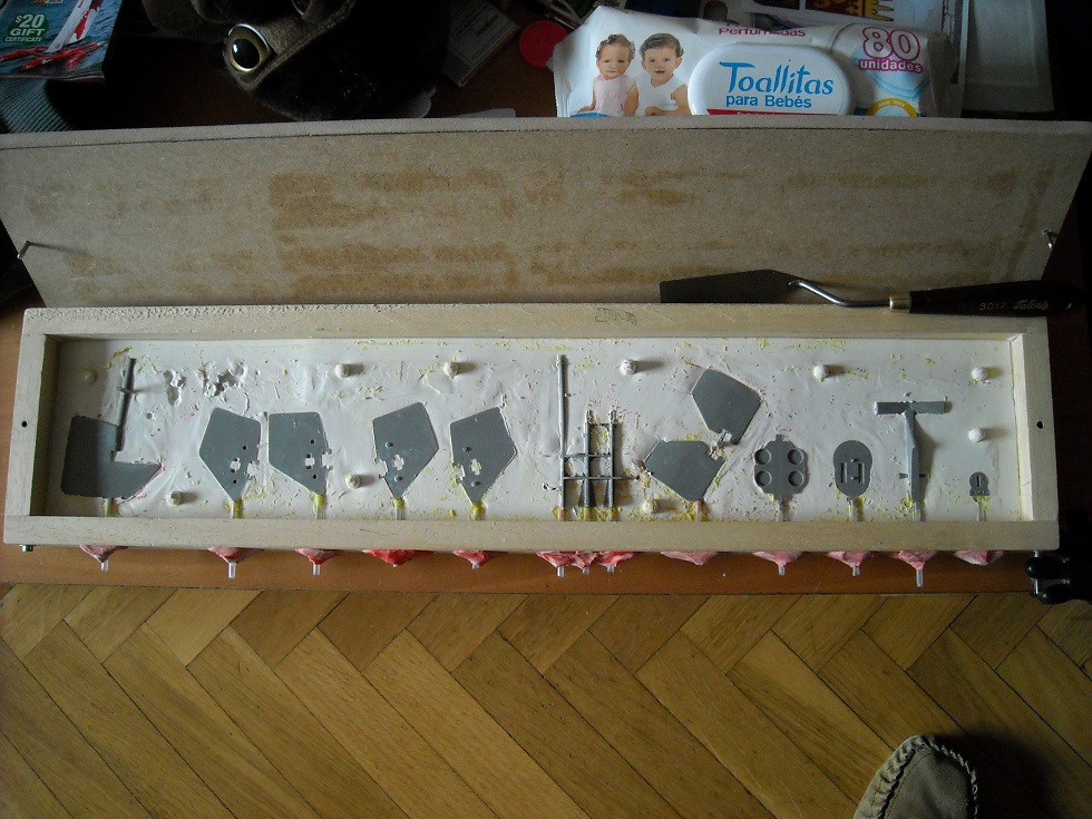

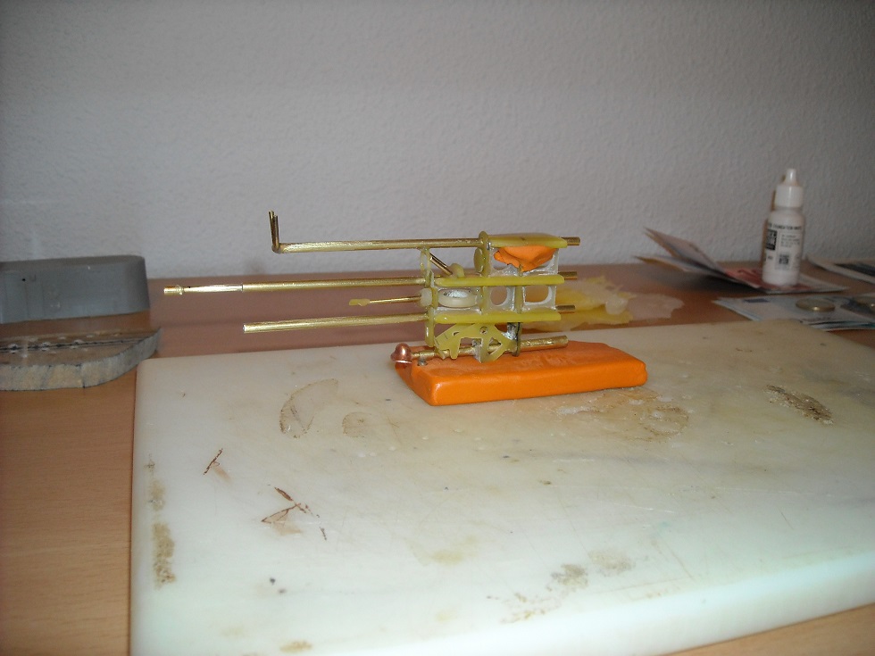

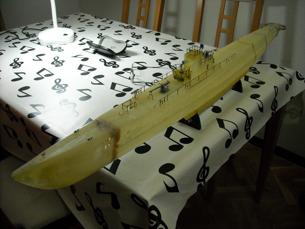

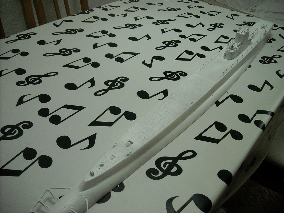

El resto de piezas como son los timones, periscopios, antenas, etc., hice una nueva colada con la silicona para hacer moldes y deposité las piezas a reproducir para más tarde quitarlas y en el hueco que habían dejado poner resina de epoxy y una vez endurecido sacar los positivos. Tengo que reconocer que éste nuevo paso no me salió muy bien y tomé la decisión de reproducir las piezas a base de tomar medidas y hacerlas con una plancha de fibra de vidrio, cortarlas y ajustarlas a la medida requerida. En cuanto a las antenas y periscopios se realizaron a base de tubitos, varillas y fibra de vidrio de distintos grosores y tamaños hasta alcanzar una reproducción precisa.
Por último me quedaba decorar la cubierta del submarino con las vallas, radar y los distintos elementos que le dan ese realismo. Para ésta labor también utilicé distintos materiales, buscando siempre el acercarme lo máximo posible a las medidas a escala del submarino.

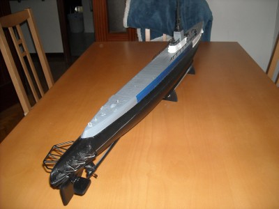

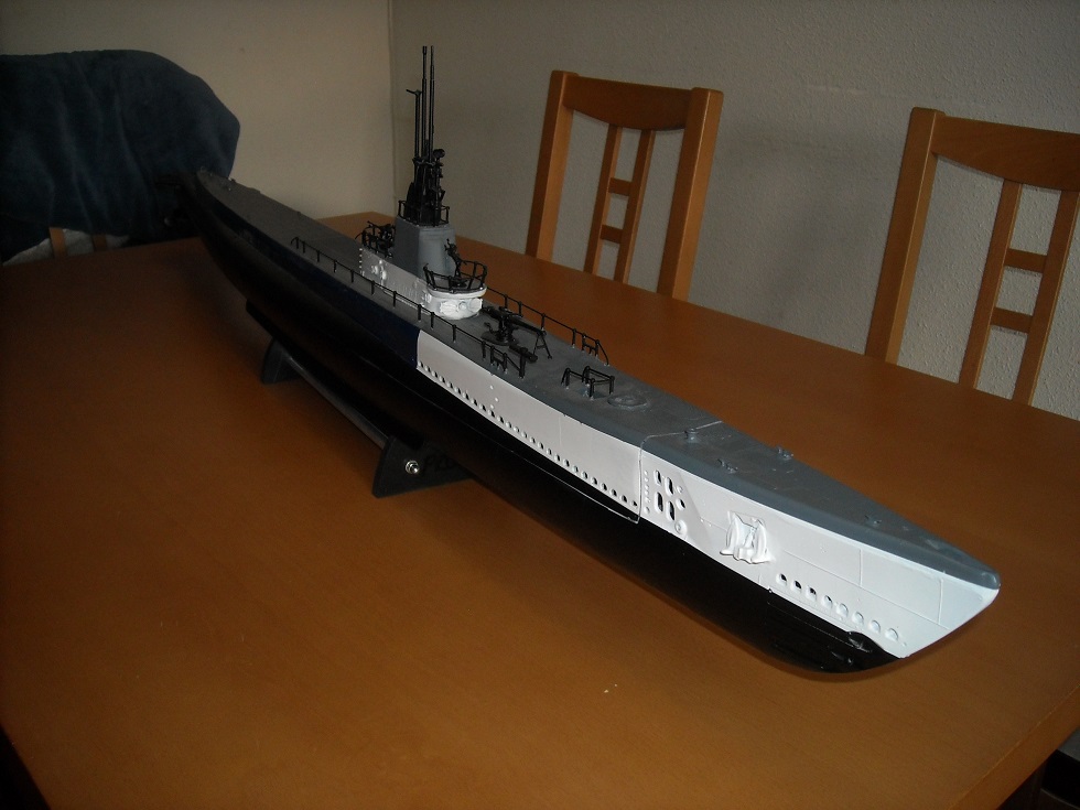

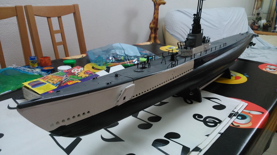

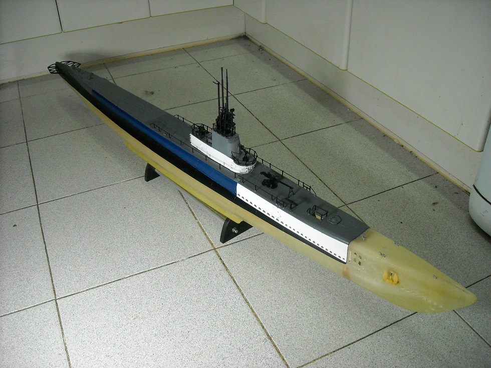

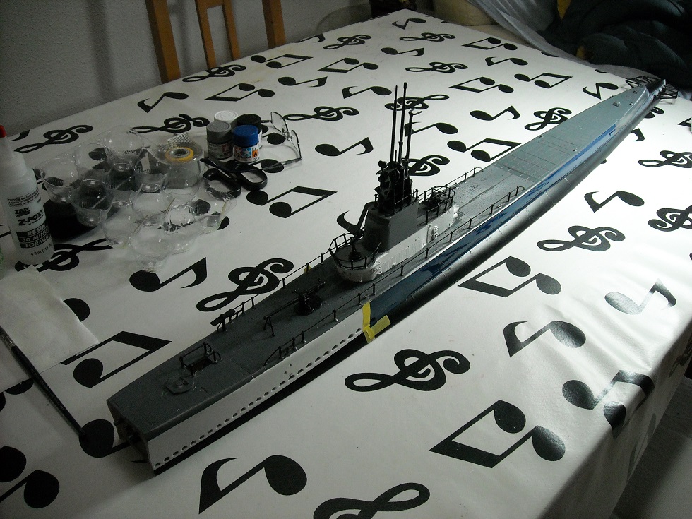

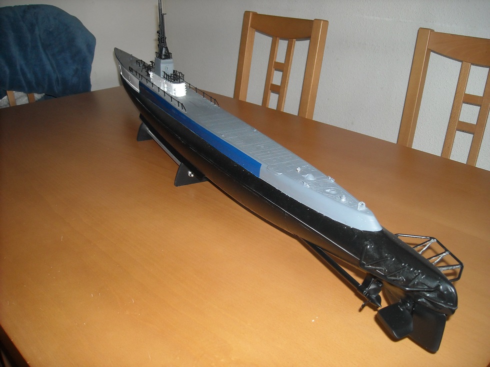

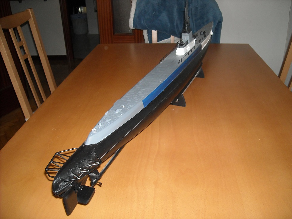

LA PINTURA:

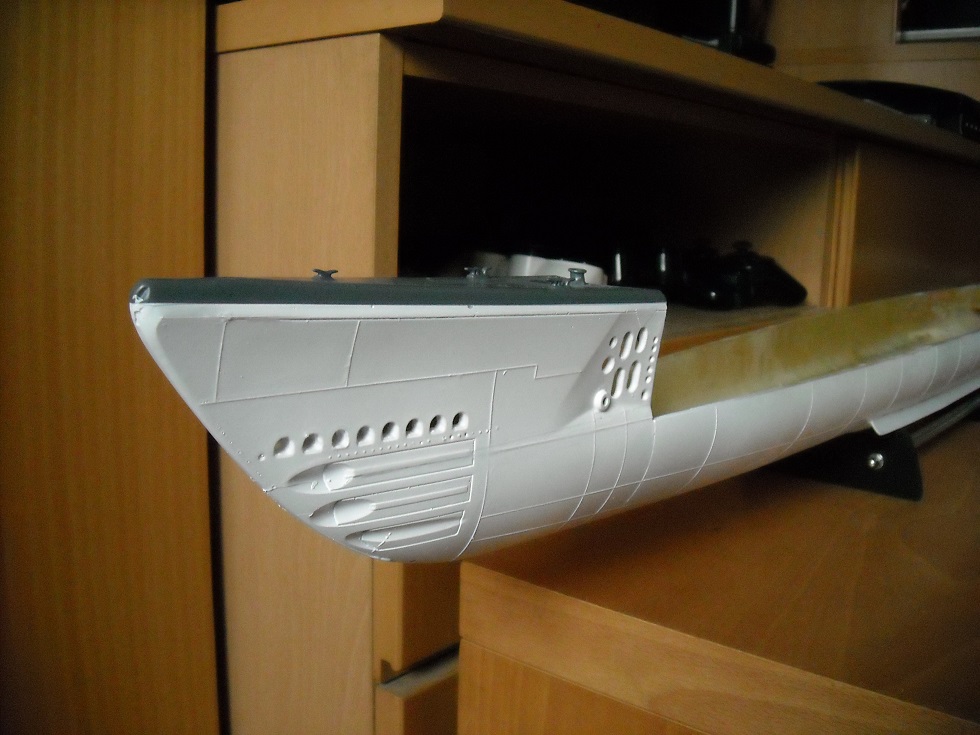

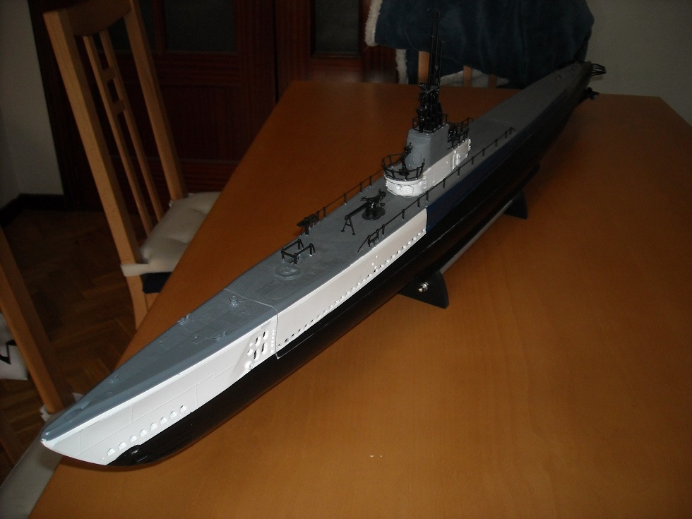

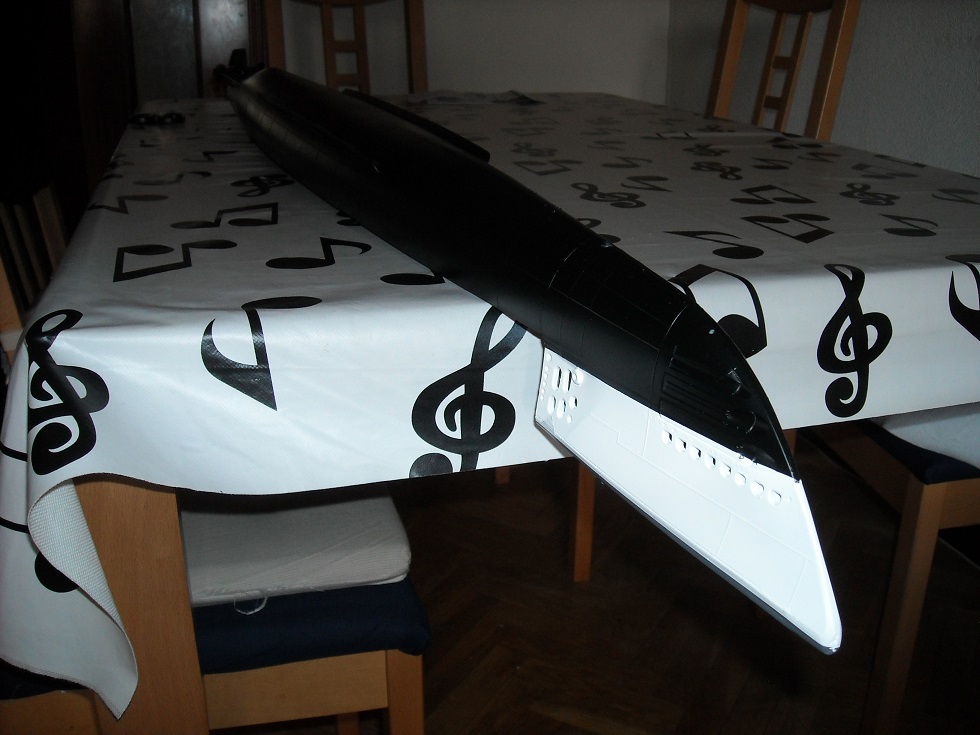

Para decorar el modelo me he decidido a hacerlo como el USS SS-212 GATO de 1944. Está realizado en cuatro colores: gris, blanco, negro y azul.
La torreta combina los colores blanco y gris, la cubierta es totalmente gris, estribor y babor está pintado de negro, azul y blanco y el resto del casco es de color negro. Quizás sea un modelo de pintura poco conocido pero es el que más me llamó la atención en cuanto a la combinación de los colores. Las pintura que he usado son de Tamiya en spray a excepción del azul que es de la misma marca pero en bote pequeño para pincel.
Todavía no he puesto los timones de proa a falta de pintarlos y estudiar el mejor sistema para hacerlos operativos. Irán en blanco siguiendo la línea horizontal.
Os dejo unas fotos sin comentarios puesto que el proceso de pintura es un tema claro y lo único es el gusto de cada uno a la hora de elegir el modelo de pintura de éstos submarinos.

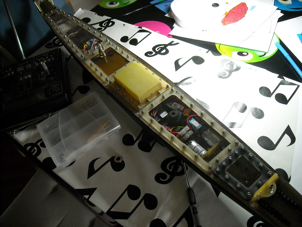

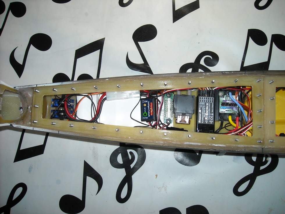

LA ELECTRÓNICA:

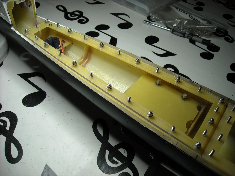

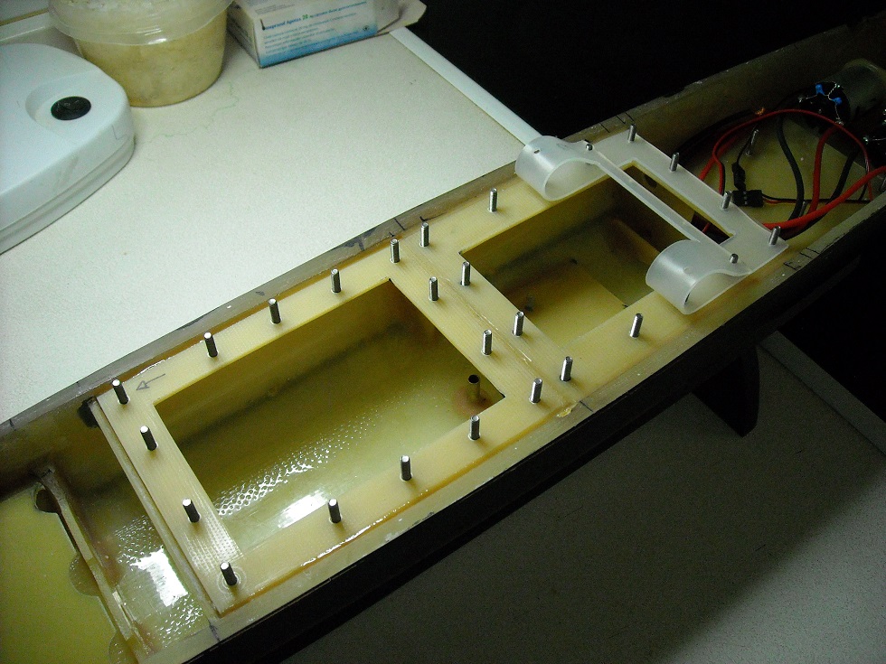

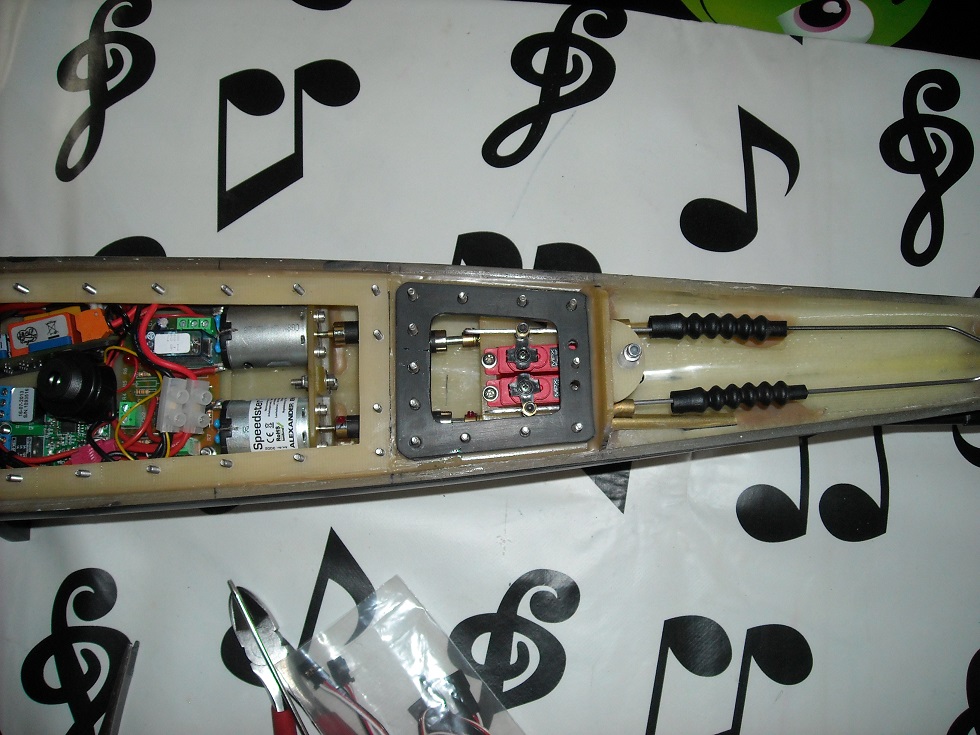

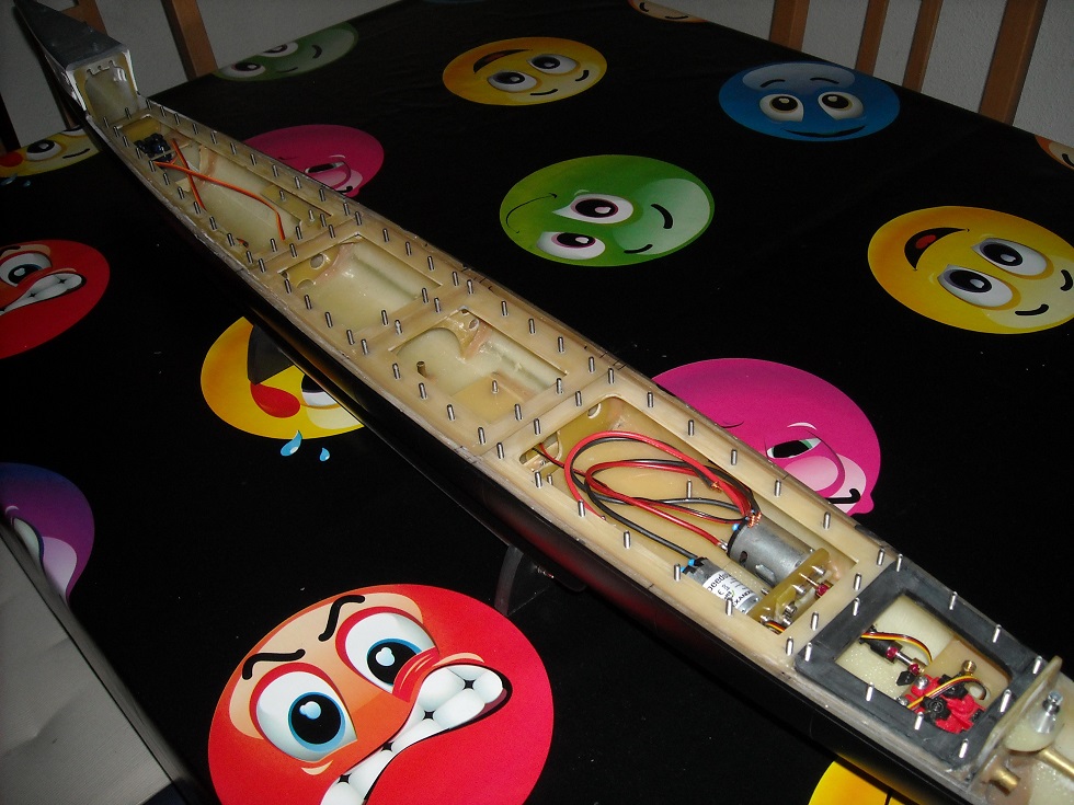

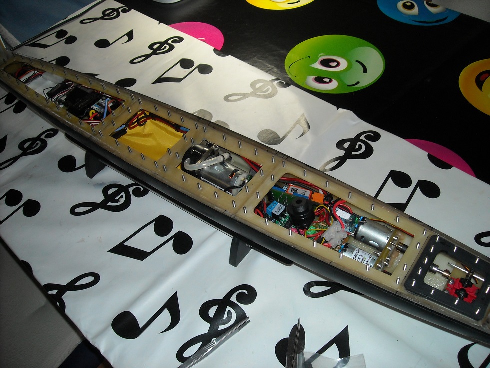

En éste modelo he dividido el WTC (compartimento estanco) en 5 partes no independientes. La razón de ello es que si por cualquiera de las partes le entrase agua, ésta se deslizaría a lo largo del casco en la zona de la quilla (por el interior) y el detector de agua nos avisaría.

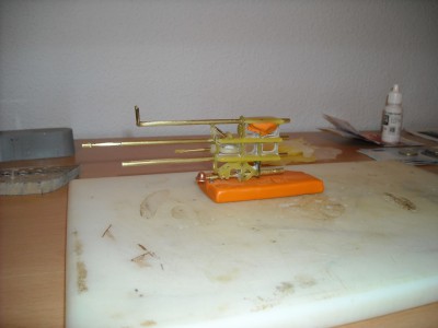

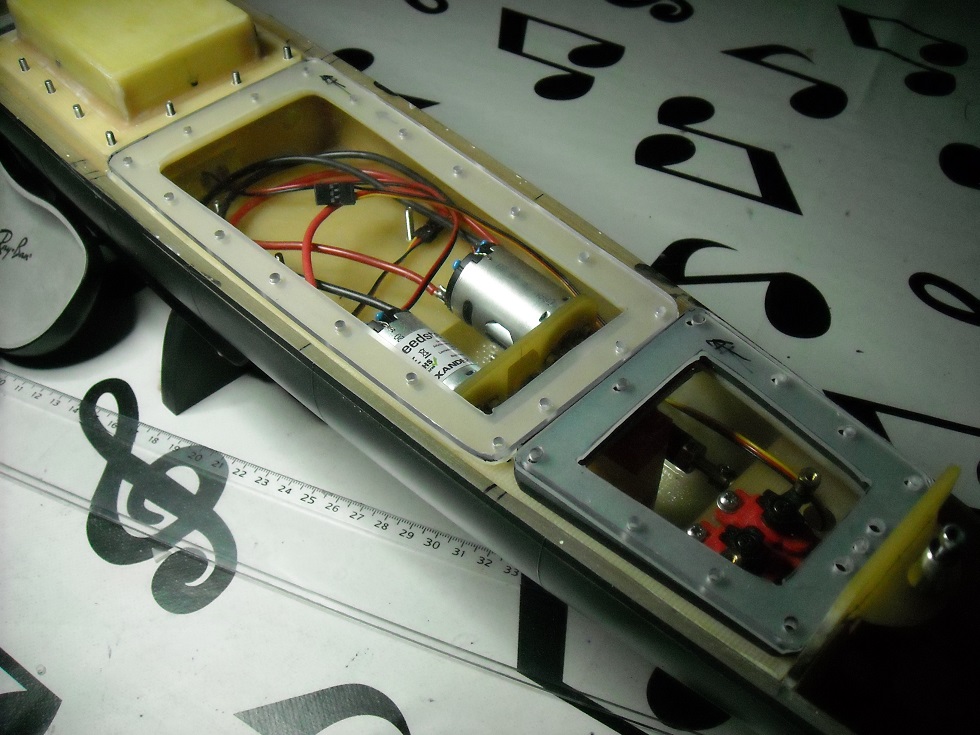

Empezaré a describir las distintas partes comenzando de popa a proa: en la parte donde se alojan los manguitos del timón de profundidad y del timón de dirección es una zona inundable. Se aprecia un vástago de acero inoxidable en forma de “L” que sirve para mantener el reenvío del timón de profundidad en su sitio y que va sujeto a una pieza de metal en el fondo del submarino con un tornillo allen para que podamos sustituir el reenvío en cualquier momento.

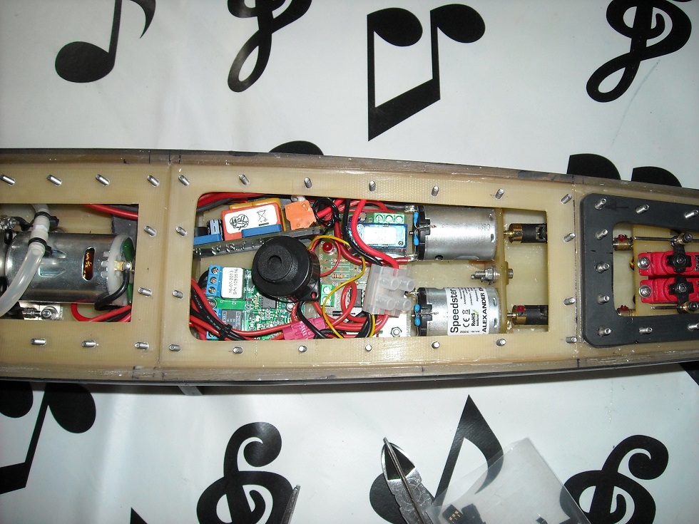

La primera parte estanca que nos encontramos es donde están alojados los micro servos de dirección y profundidad, unos Multiplex con corona de acero. Estos servos tienen fuerza de sobra para mover los timones en éste modelo.

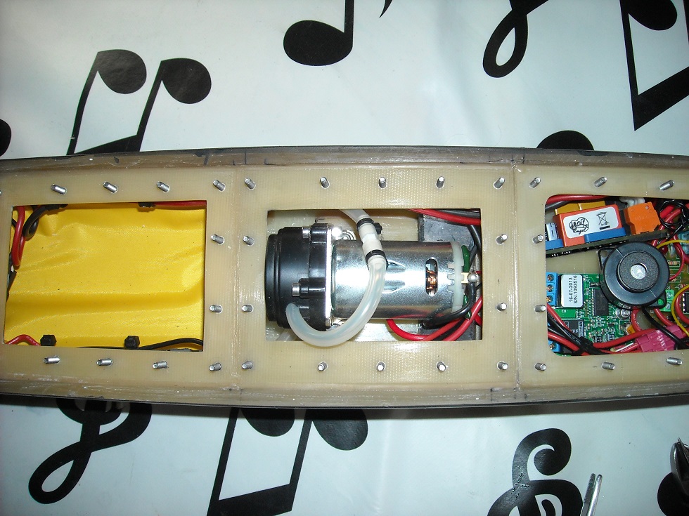

En la segunda parte estanca se alojan los dos motores de las hélices con sus respectivos cardan. Cada uno de ellos es de 12 voltios y desarrollan 12000 r.p.m., pero que al estar alimentados por una batería de 12 voltios, se reparten el voltaje y a cada uno le llegan 6 voltios y bajan las r.p.m. a la mitad, por lo cual nos da una velocidad del submarino más realista. Los cardan están unidos por tornillos allen a cada uno de los ejes de las hélices y cada una de ellas gira en sentido contrario como el submarino real. Visto el barco desde popa, la hélice derecha gira en sentido de las agujas del reloj y la hélice de la izquierda gira al contrario. He colocado también un circuito de la casa Cebek con un zumbador que será el que nos avise mediante el encendido de un led y el sonido del zumbador de una vía de agua en el interior. El siguiente circuito sirve para poder girar el motor de la bomba de agua en los dos sentidos, es decir, que nos permite llenar o vaciar el tanque de lastre y teniendo el stick en neutro la bomba de agua no actuaría, por lo que podemos buscar la profundidad más adecuada y dejarlo a esa profundidad hasta que le demos orden a la emisora de bajar más o subir. Otro circuito que está en éste segundo compartimento es un switch magnético que actúa con un imán externo y sirve para encender o apagar el submarino sin necesidad de abrirlo.

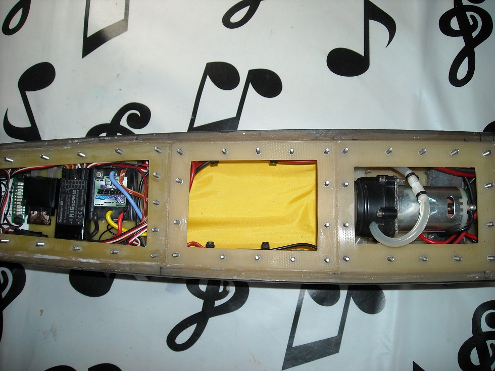

El tercer compartimento es donde se aloja el motor de la bomba peristáltica y la propia bomba. He tenido que sacar 2 centímetros la tapa de fibra de vidrio de éste compartimento para poder alojar el conjunto motor-bomba, ya que en éste modelo de submarino los espacios son bastantes reducidos.
El cuarto compartimento está dedicado a la bolsa que contendrá el agua que le mande la bomba peristáltica y en la tapa se aloja una válvula para comprobar la estanqueidad del submarino mediante el inflado en el agua del WTC. Si saliese alguna burbuja en el proceso significaría que hay una vía de agua.
El quinto compartimento es donde está alojada la batería: niquel metal hidruro de 10 elementos (3300 miliamperios) para dar los 12 voltios de corriente para alimentar toda la electrónica y los motores. Está situada en la parte más baja para mantener el centro de gravedad y estabilizar el submarino. En la parte superior está el variador electrónico, el receptor de 7 canales, el fusible general, el indicador de carga de la batería, el fail-safe (que pararía los motores en caso de pérdida de señal) y dos nano servos que en un futuro controlarán los timones abatibles de proa.
Las tapas son de lexan de 3 milímetros de grosor sujetas con tornillos de acero inoxidable de 12 milímetros de largo y 3 milímetros de espesor y la junta tórica es de silicona.
La parte superior del casco se une a la parte inferior con un pasador de acero en la proa y un tornillo en la popa.
El submarino ya está terminado y listo para las pruebas en el agua para poder equilibrarlo y trimarlo.
